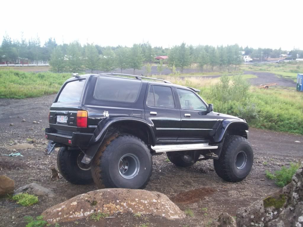

Jæja tók 2"upphækkunarklossa sem voru undir gormunum burtu í gær.
lét sprauta felgurnar dökk gráar í staðin fyrir hvíta litin.
Skellti svo 44" undir.

Felgurnar fara honum vel svona.

Hann er nú bara orðin annsi flottur :) kemur flott út á dökkgráum felgum

Hvernig kemur RD28T út með tilliti til plássins í húddinu?
Þarftu að skera eitthvað úr hvalbaknum, sleppa reimdrifnu viftunni eða kemst hún bara fyrir?
-Hjalti-
Innlegg: 1635
Skráður: 07.feb 2010, 21:22
Fullt nafn: Hjalti Sigurðsson
Re: 44" 4runner---> Svartur 1 Sept
Postfrá -Hjalti- » 12.sep 2011, 23:39
Stebbi wrote:Ég er ánægður með þig Hjalti, menn verða að kynnast öllum hliðum jeppasportsins. Þú ert búin að vera með V8 og V6 og þú ert búin að drífa og vera með fyrstu bílum í ferðum, nú er greinilega komið að hinni hliðinni sem er að vera með rauðglóandi díselvél og reka lestina með hinum kolatogurunum. Þegar þú ert búin að taka einn hagkvæman vetur á steinolíublöndu þá verður bara þeimur sætari tilfinningin að setja loksins V8 í hann.
Þetta kallar maður sko að hugsa fram á við. :)
HAHA Stebbi það er aldrei að vita hvað maður gerir næst. Á til 4ra bolta chevy 350ci í G20 van sem er rétt að skríða í 35.000mílur þó frá 1979. En hvort að ég tími að rífa hann er svo annað mál..:)
Fetzer wrote:Flottur nuna .. ! var ekkert alveg að fílan svona tvílitan
Takk takk er alveg sammála þér.
Startarinn wrote:Hvernig kemur RD28T út með tilliti til plássins í húddinu?
Það þarf ekkert að skera úr hvalbaknum eða nokkru öðru.
Ef ég sleppi reimdrifnu viftunni þá er 9cm frá trissu að vatnskassa.
Með viftu er þetta 1-2cm á milli.
Þetta kemur allt betur í ljós annað kvöld þegar ég set vélina ofaní.:)

Jæja grútarbrennarinn tillt ofaní :)
Fullt af plássi :)
