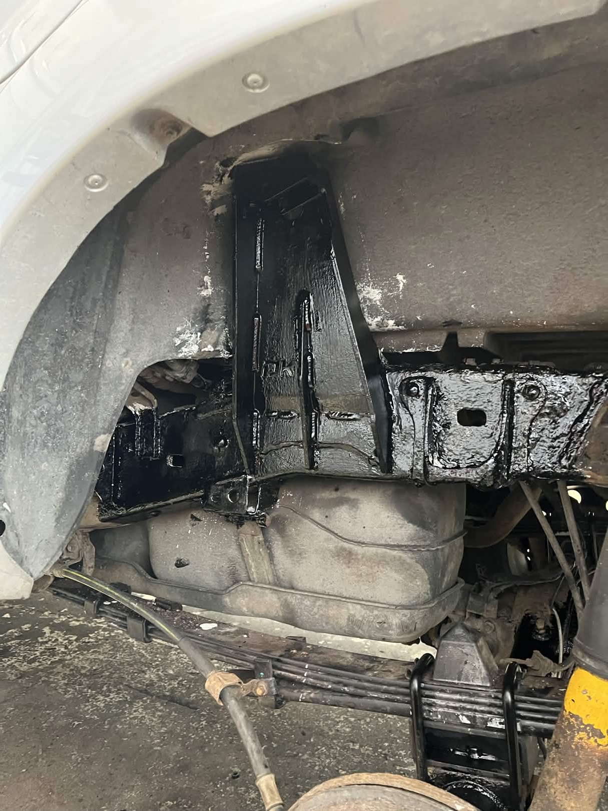

renndi með bílinn inná classic "betur sjá augu en auga" og allt það og fékk grindin svosem engar fimm stjörnur.. farið að þynnast stálið á þverbitanum við drifskaftsupphengið, og ofanverður bitinn sem er við bensíntankinn. skv þeim var framhlutinn (prófíl hlutinn) mjög góður og heill, en "ætti að hafa augun opin fyrir afturhluta af svona grind"
ég hef ekkert farið að skoða það neitt nánar en ættli maður hafi augun ekki bara opin og sjái til, mögulega hægt að laga þetta með SafeTCap kitti líka.

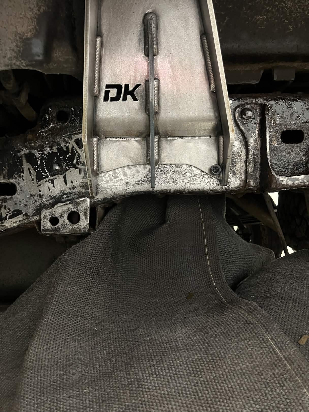

annars eftir þessa dæmingu þá var bara ákveðið að byrja á einhverju breytingarferli. einhverstaðar þarf víst að byrja og var ákveðið að byrja á því að færa fremri boddýfestingar, en orginal festingarnar eru bæði nánast innaní hjólaskálinni, og eru óþarflega langar. . heyrt var í þessum helstu breytingaraðilum með það og voru svörin í kringum 15 tíma í þetta, eða ca 2 vinnudagar. það er eflaust rétt hjá þeim og ekkert athugavert við það en ég var ekki alveg tilbúinn í það og tók því helgina frá til að gera þetta bara sjálfur, enda spáin ekkert sú æðislegasta fyrir ferðalög. miðað við 15 tíma hjá vönum manni áættlaði ég allri helginni í þetta, og byrjaði strax á föstudegi eftir að ég stimplaði mig út.

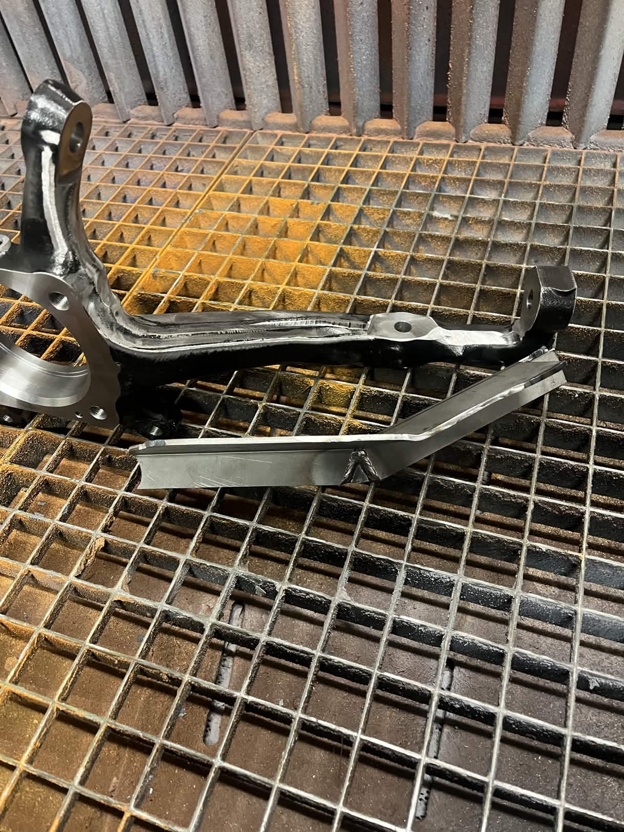

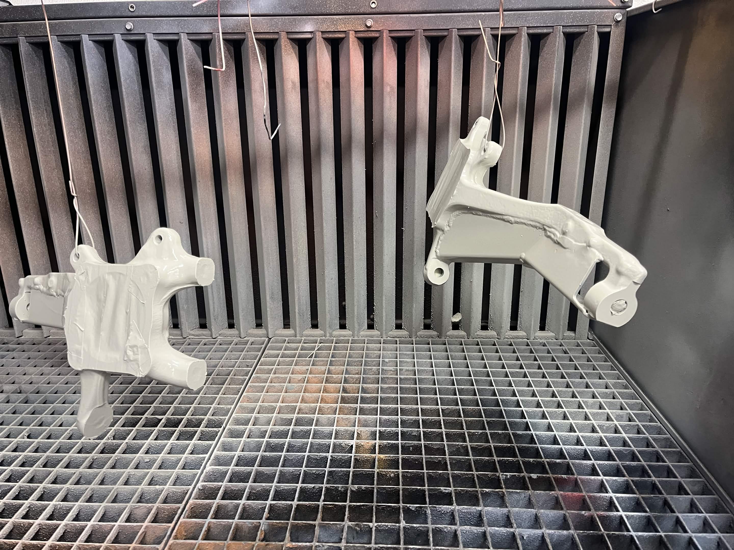

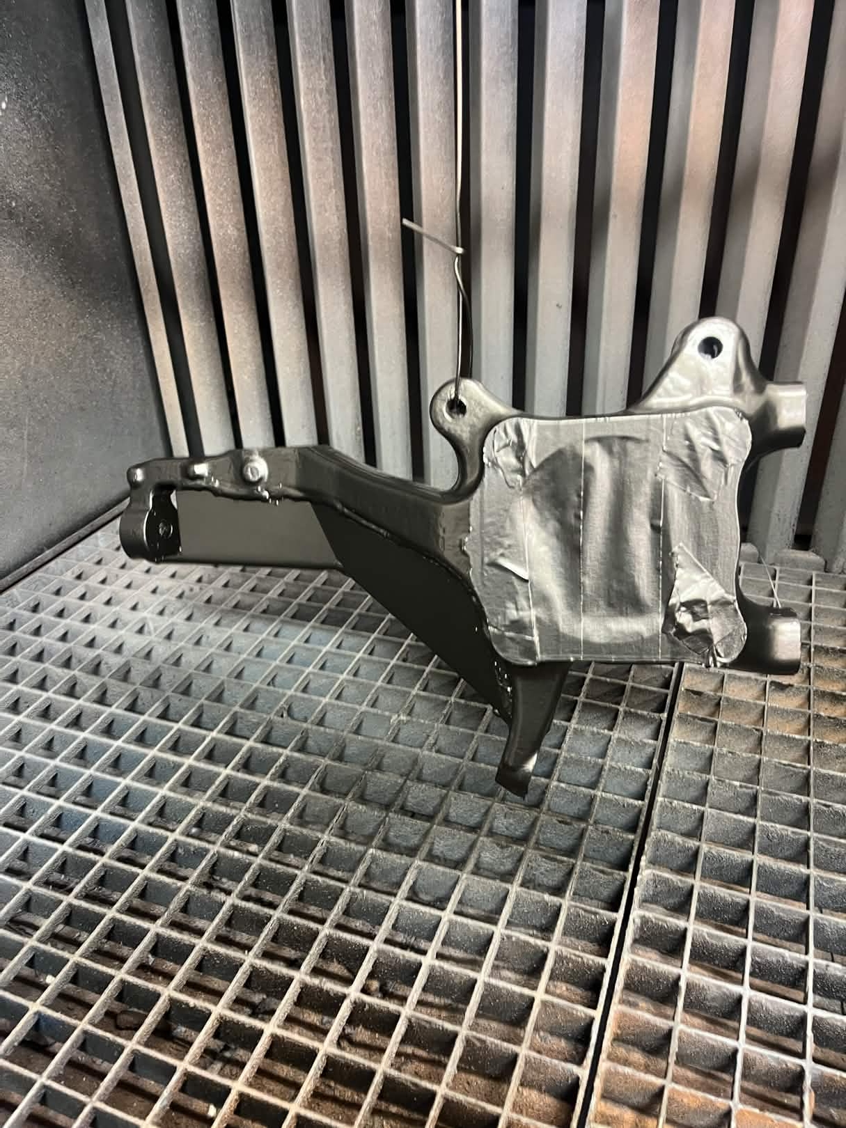

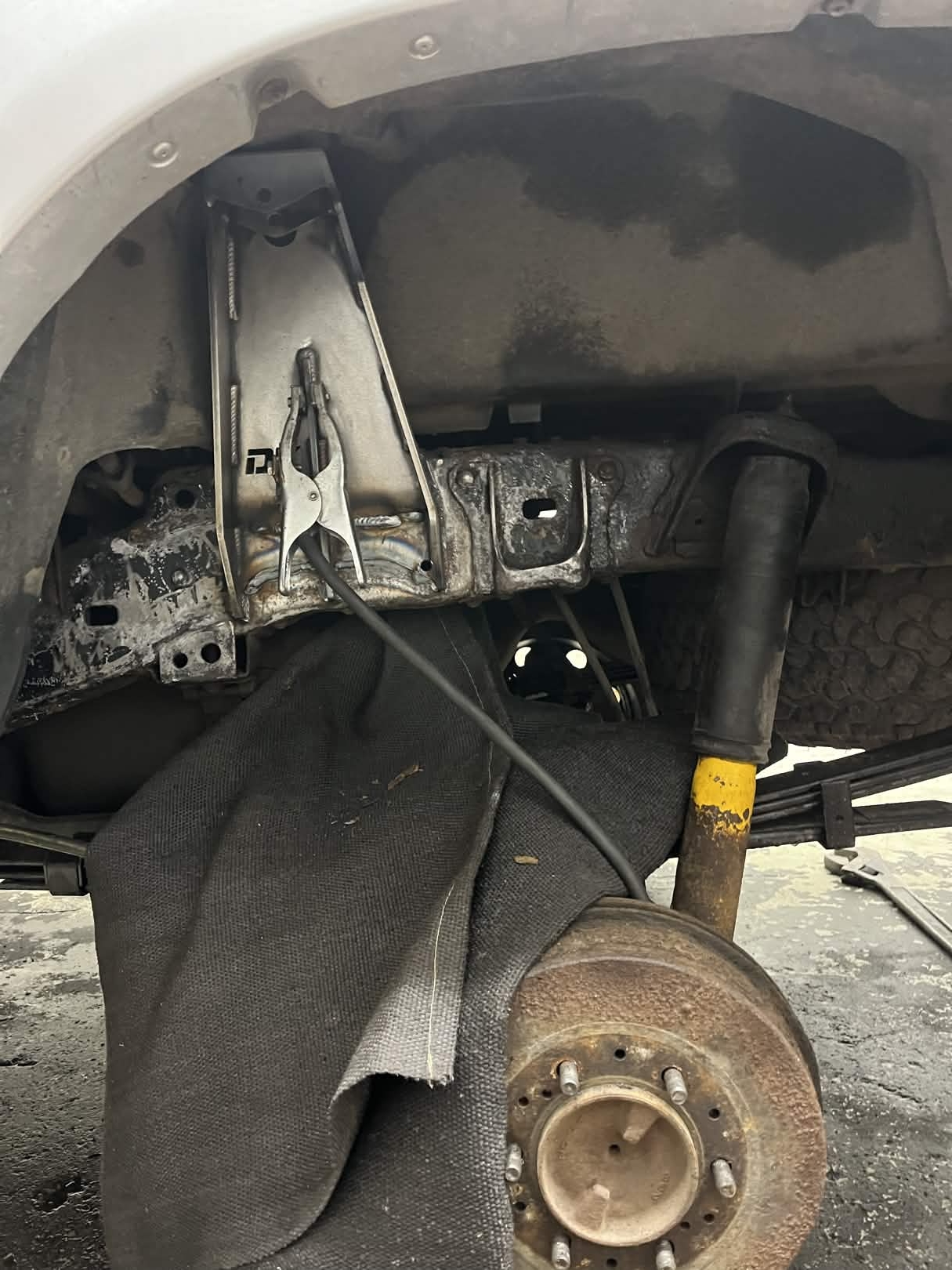

byrjað var að skera gömlu festingarnar af, og þar fyrir aftan beið mín mjög ljótt stál, en undir orginal festingunum er smá "hilla" þar sem að mold og drulla safnast saman og fær að sitja óáreitt, og því var nánast ónýtur bitin undir festingunni, þá var byrjað að skera skemmdirnar úr og farið í að ryðbæta, tekin var stikkprufa við hliðiná suðunni fyrir utan boddyfestinguna og þykktin skoðuð. eins og sjá má þá er stálið sem var bakvið festinguna frekar ljótt, en þetta var allt hreinsað til og bætt.
vinstri hliðin töluvert skárri
smá munur á gömlu og nýju festingunni
og fyrst maður var að þess hvorteðer, þá færði ég líka festinguna aðeins aftar, við þetta var festingin ekki lengur á þverbitanum í boddýinu, en ég fann fjandi flottan stálbút sem ég gat notað til að sníða styrkingu í boddýið ásamt því að renna millilegg úr POMi nýja gatið er s.s. með styrkingu beggja vegna við gólfið og tengt í þverbitann.
ny stadsettning.jpg (3.72 MiB) Viewed 18594 times
allt punktað saman og mátað í síðasta skipti áður en allt er soðið saman
þetta tók vel innan þessara 15 tíma sem ég hafði áættlað í þetta, þannig að ég tók dag 2 í það að fara nógu margar umferðir af lakki og skilja hvergi eftir bert stál og tók frambitann í leiðinni og menjaði hann til og málaði, og ég held barasta að mér hafi tekist að halda bílnum nokkuð jöfnum, það er allavegana ekki sjáanlegur hæðarmunur eftir nýju boddýfestingarnar

Flott þetta. Framhlutinn á grindinni þinni er allavega betri en gamla grindin mín (sem ég er búin að skipta út).
Það er minnir mig einhver inni á Facebook grúppunni "Tacoma Iceland" sem er með teikningar til að skera út grindarhlutana að aftan.
Já, og svo á ég heillegan grindarbita fyrir drifskaftsupphengju. Hann var það eina sem ég hirti úr gömlu grindinni hjá mér, enda hafði honum greinilega verið skipt út.

Já, ég hélt að það hefði verið farið að þynnast mun meira í kringum festinguna, þannig að það kom á óvart hversu heilt þetta var miðað við hversu ógeðslega mikið yfirborðsryð er á allri grindinni sem slíkri. sé ekki ummerki um að það hafi verið skipt um grind eða grindarhluta, en það eru staðir þar sem að hnoðin eru horfin og einhver reynt að klemma saman og sjóða með mjög takmörkuðum árangri.

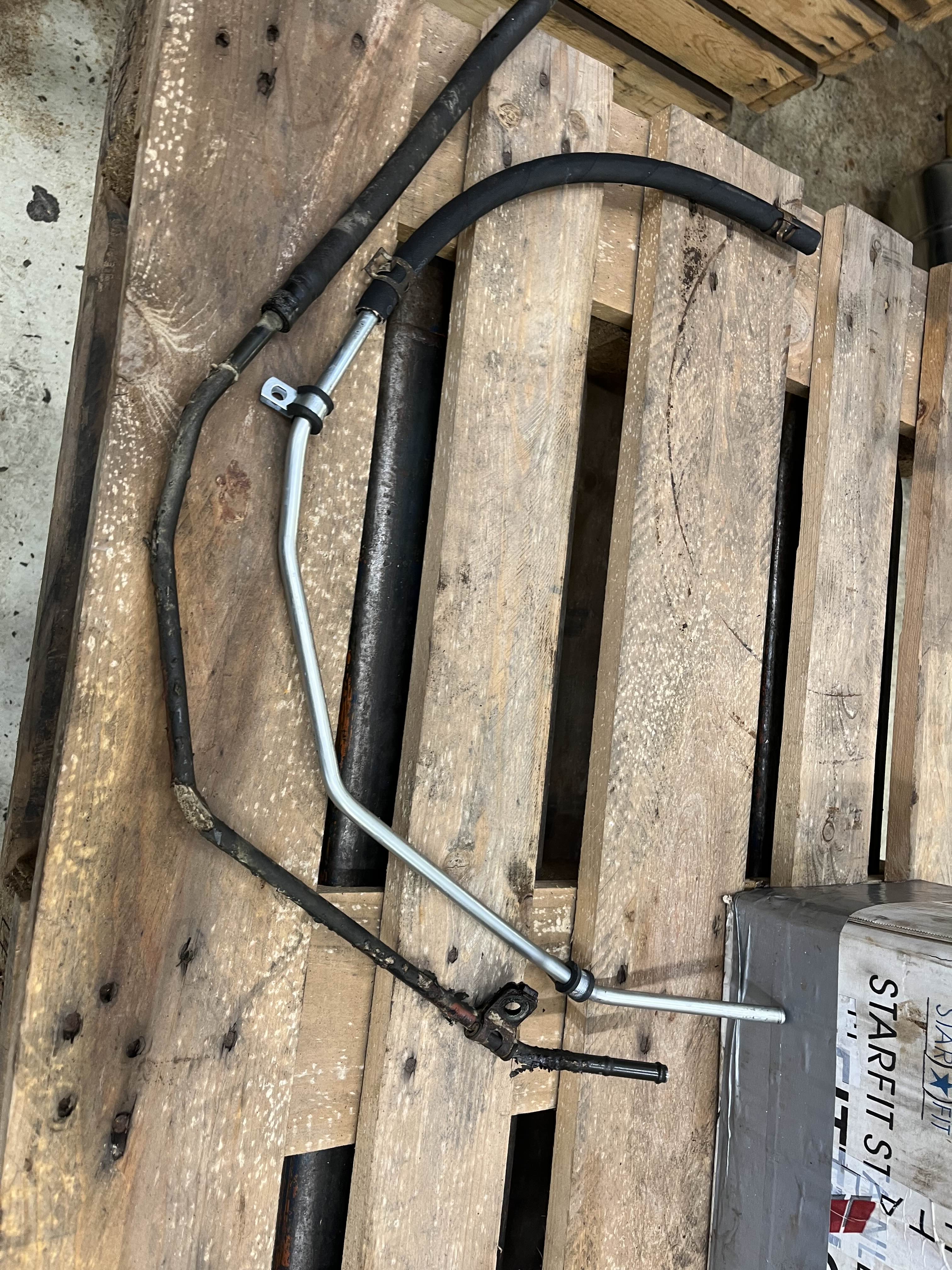

þarf að setja slöngu uppá lekabyttuna frá A/C kerfinu samt og færa hana eitthvað annað, toyota ákvað að láta vatnið frá byttunni dropa beint ofaná þverbita og það er farið að skemmast svoldið undan því.
varðandi drifskaptsupphengslisbitann, þá hafði mér dottið í hug að smíða hann upp úr rörum þar sem að ég hef frekar góðan aðgang að heildregnum rörum, bæði galvstál og 316 ásamt góðri beygjuvél. þessi biti er bara úr frekar þunnri formaðri blikkplötu, þannig að 16x2 heildregið eða eitthvað þar í kring ætti að vera yfirdrifið nóg. jafnvel spurning um að í staðþess að nota 2 rör og stífa á milli þeirra, að hafa bara eitt gott 50x5 rör og platta á því fyrir upphengið, svipað og var í gamla GMT800

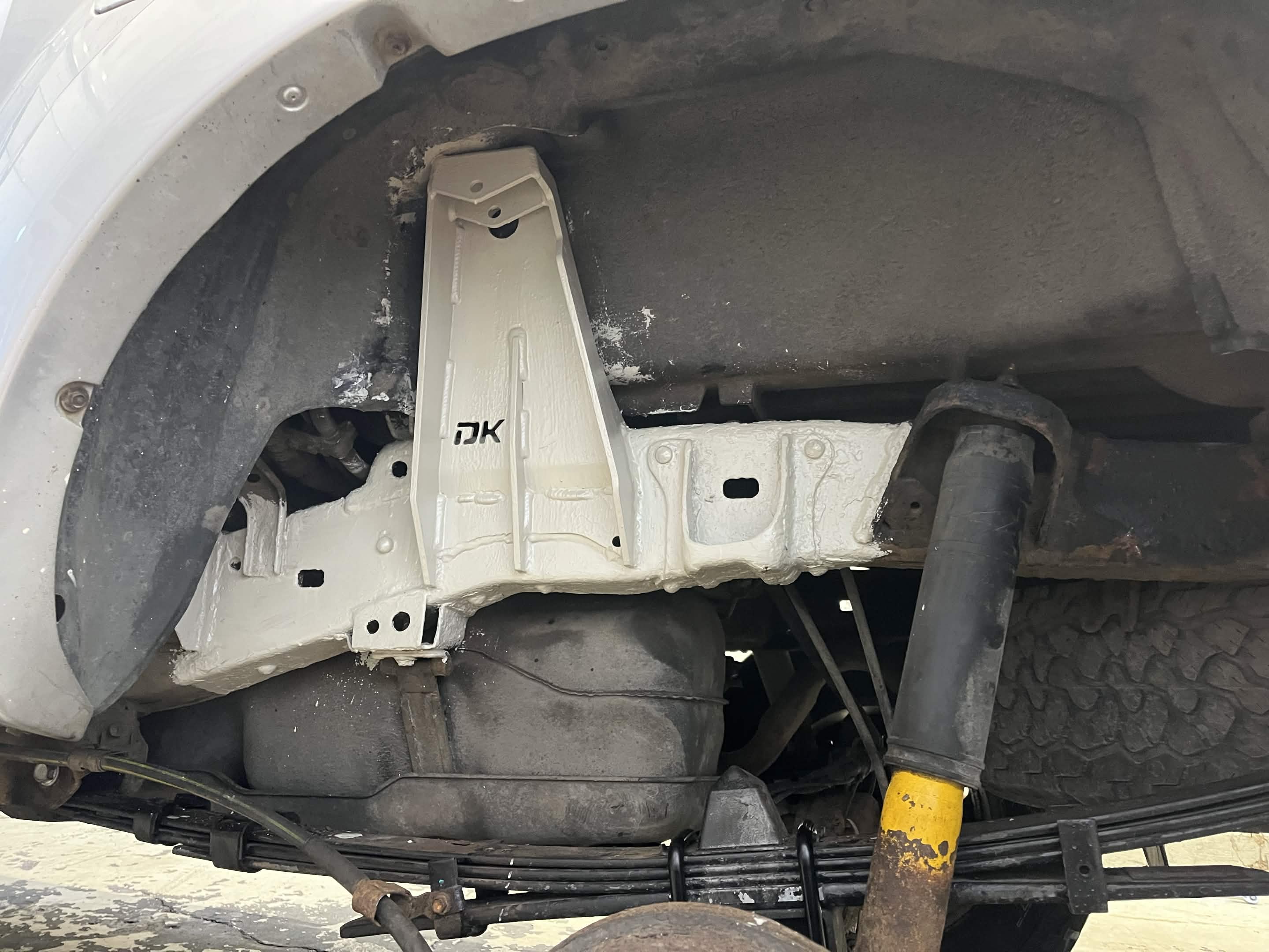

og svo var það annað, afturendinn á bílnum hefur alltaf verið full lauslátur, og eftir að hafa legið yfir spjallborðum virtust allir vera sammála um það að þetta sé í raun tvennt sem að orsakar þetta að mestu, það að með "gen 2" tacomonum, breyttu toyota úr prófílgrind yfir í að vera með tvöfalda skúffu.
Skúffan gefur töluvert meira eftir heldur en gamli prófíllinn sem var í gen 1 og orsakar það að grindin er að "flexa" töluvert og þá fer afturendinn að dansa, og hitt er það að fjaðurupphenglslin eru úr pjátri og svigna töluvert til. Þetta tvennt spilar saman og veldur því að við ákveðnar aðstæður er eins og afturhásingin öðlist sjálfstætt líf.
Miðað við mína "rannsóknarvinnu" þá virðast flestir annaðhvort skipta út upphengslunum eða sjóða plötur í skúffuna og loka henni.
annað upphengslið undir mínum bíl var nú þegar aðeins undið, og líklega er það stærsti orsakavaldurinn fyrir þessu hjá mér, en einnig voru fóðringarnar í liðnum orðnar slappar, og því var það sjálfgefið að skipta þessu bara út og setja nýtt upphengsli og fjaðurlið. þessi upphengi bjóða svo frekar uppá það að setja stífu á milli þeirra til að stýfa þá af enn frekar ef þess þarf.
skúffan undir upphengslinu var merkilega heillegur miðað við hvað ég hélt, sá enga ástæðu til að leggjast í suðuvinnu og menjaði því bara og zinkaði flötinn undir nýja upphenglsið.

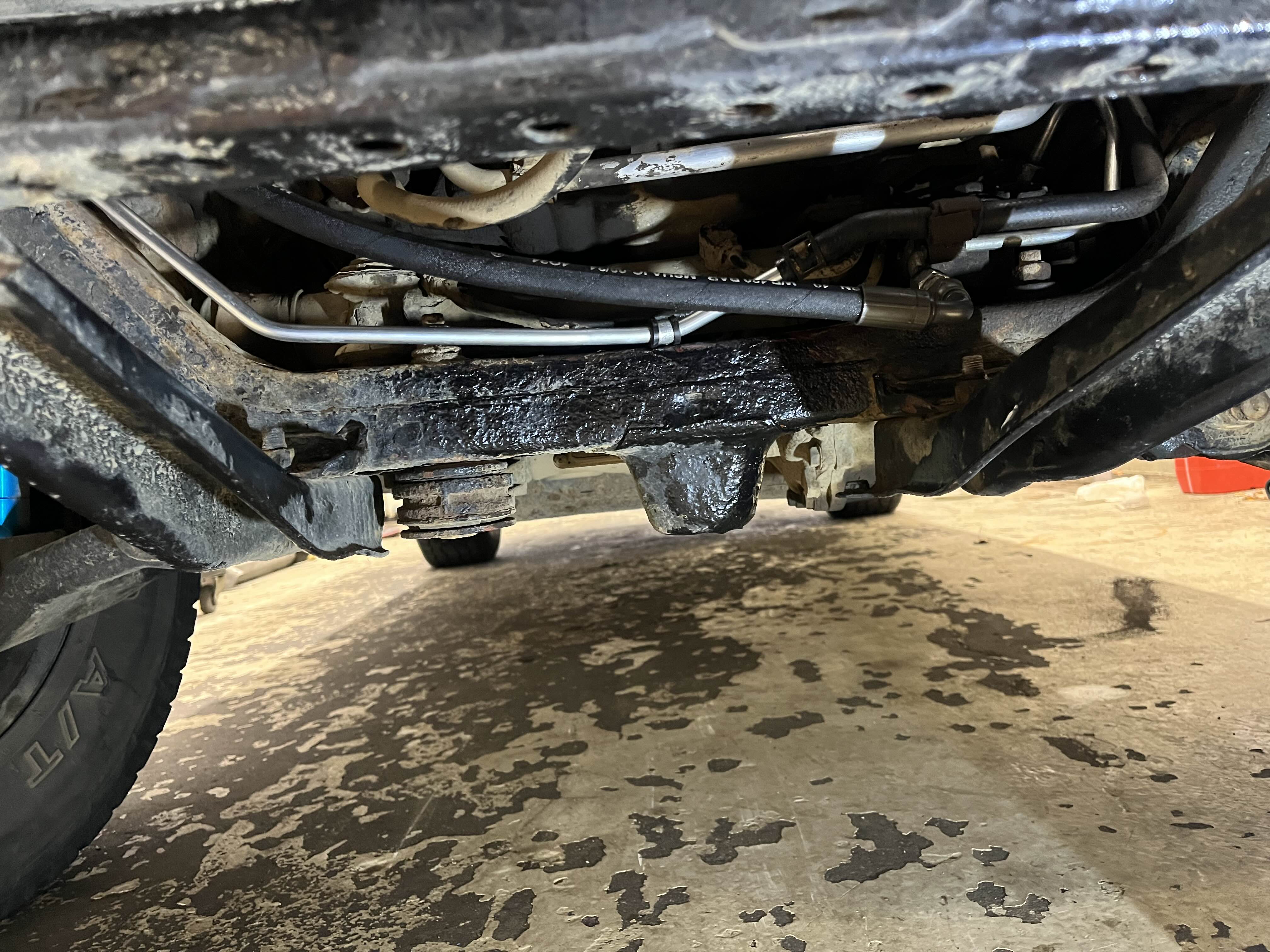

eftir nánari skoðun eftir síðustu ferð, kom í ljós að næst efsta blaðið beggja vegna er brotið rétt framan við hásingu sem líklega útskýrir frekar þennan pirring með afturendann. með því að fletta upp verksmiðjunúmerinu hjá toyota, kemur í ljós að þessi bíll var meðal þeirra sem voru inkallaðir vegna galla í fjaðrabúnaði.
mér hefur þó hingað til gengið illa að eiga við toyota ísland og eru þeir frekar tregir með allt tengt þessum bíl af minni reynslu, þar sem þeir fluttu þá ekki inn. því er spurningin hvort það sé ekki upplagt að nýta tækifærið og fara í alminnilegar fjaðrir. stór galli við núverandi upsettningu er sú að fjaðrirnar eru fyrir ofan hásingu, og til að lyfta bílnum ekki of mikið þurfa þær því að vera nánast flatar sem að sama skapi þýðir að samsláttur eða "up travel" er mjög takmarkað eða um c.a. 11cm áður en fjaðrirnar fara að vindast innávið og verða að "W". lausnin við þessu er annaðhvort að fá sér hækkunar gorma, sem koma þá með meiri sveigju og vera þá með þynnri blöð í staðin fyrir burðarfjöðurina, eða fara í parabólískar fjaðrir sem fara þá undir hásingu og með því ætti að nást um 10 cm í viðbót af "up travel" miðað við sömu aksturshæð eða heildar travel um 48cm (19") með smá breytingu á grind með allt að 16" löngum dempara. nú, eða þá bara fara í gorma og stýfur.

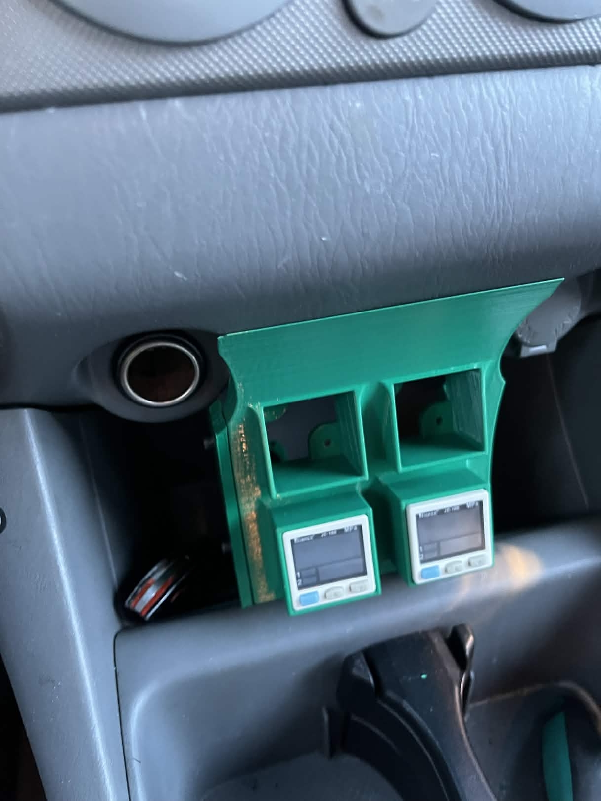

Í þetta fékk ég svo rofa sem að áttu að vera með OEM lookinu, en þegar ég bar þá saman við orignal RR lock takkan þá var töluverður munur á þeim, bæði eru orginal rofarnir grárri og eru kanntar rúnaðri.. en ég læt það vera í bili. bjó til annað víraloom sem tekur alla 4(5) rofana saman í eitt smellutengi og tengist svo loominu frá vélarrými.
og nú er bara að finna eitthvað til að tengja við þetta fína rofabox ;)

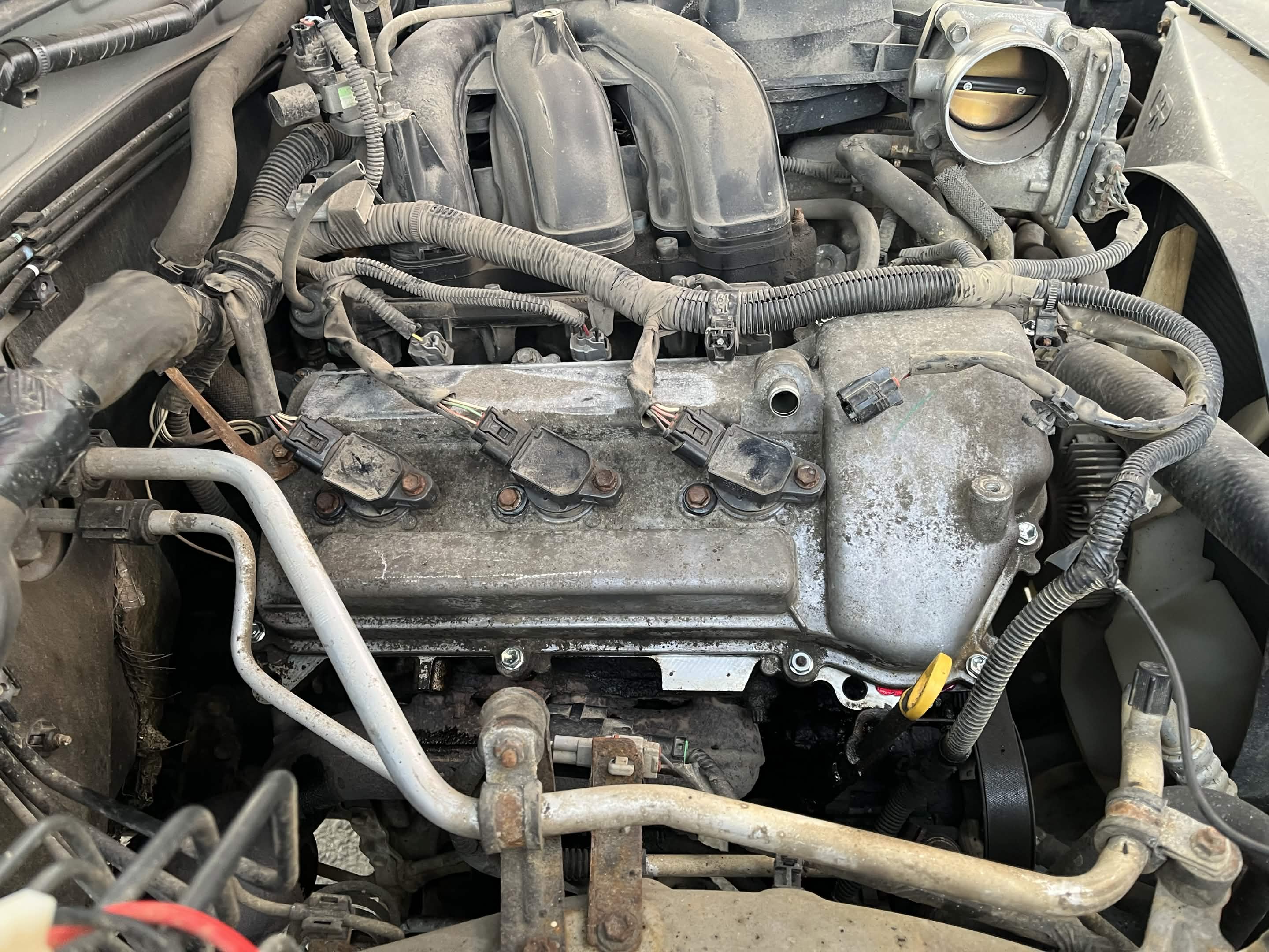

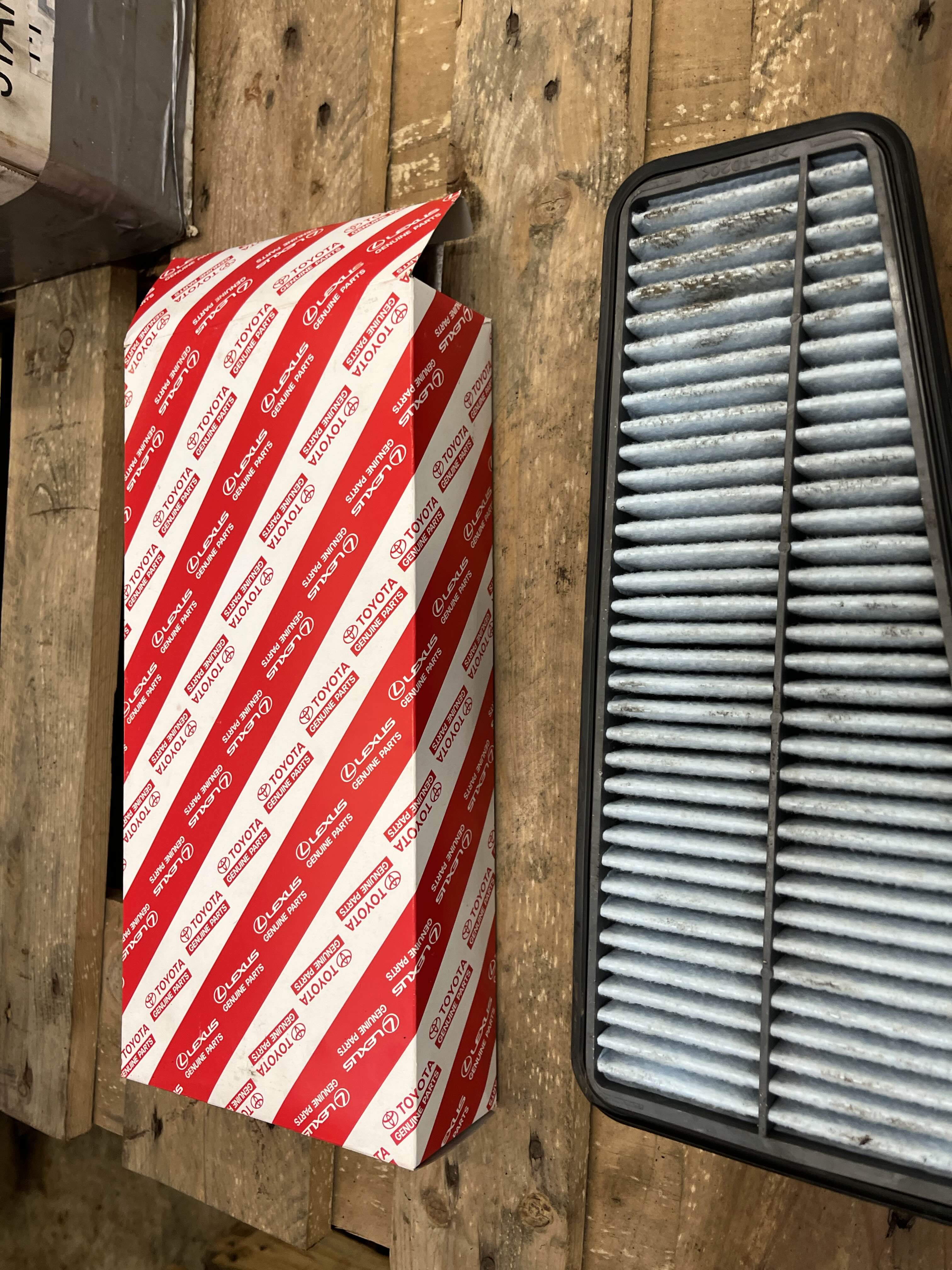

fyrr í sumar þá ákvað ég líka að taka loftinntakið og færa það, í staðþess að taka loftið úr hjólaskálinni þá er það núna tekið inn undan plastrennunni fyrir ofan loftinntakið fyrir loftræstinguna, loftinntökin (A/C og vélar) voru aðskilin með plasthlíf svo vélin færi ekki að sjúga loftið innanúr bílnum. einhver töluvert gáfaðri en ég var búinn að reikna úr að þessi renna nær að flæða nóg lofti til að anna bæði A/C á fullu og vélinni á útslættinum.
er búinn að vera með þetta svona að verða 3 mánuði núna og búinn að vera í töluverðu vatnssulli en hef ekki orðið var við að loftsían verði rakari en áður. það verður svo að koma í ljós hvernig þetta reynist í vetur, það heyrist smá meira soghljóð inní bíl en áður, en þá aðallega á fullri inngjöf, við venjulegan akstur hef ég ekki orðið var við neina breytingu.
þetta er svona það hæsta sem ég kemst með loftinntakið án þess að setja snorklu á bílinn.

Þetta er mjög flott, aukarafkerfið. Hef gert nokkrar atlögur við svona tengi en þessir prjónar og vírar og smellusystem hefur reynst mér um megn. Flott að nýta líka götin í innréttingunni.
Sniðugt að færa loftinntakið, fær greinilega meira pláss í húddið fyrir eitthvað dót eins og loftdælu eða hvað sem þér dettur í hug að sé "alveg nauðsynlegt að hafa".

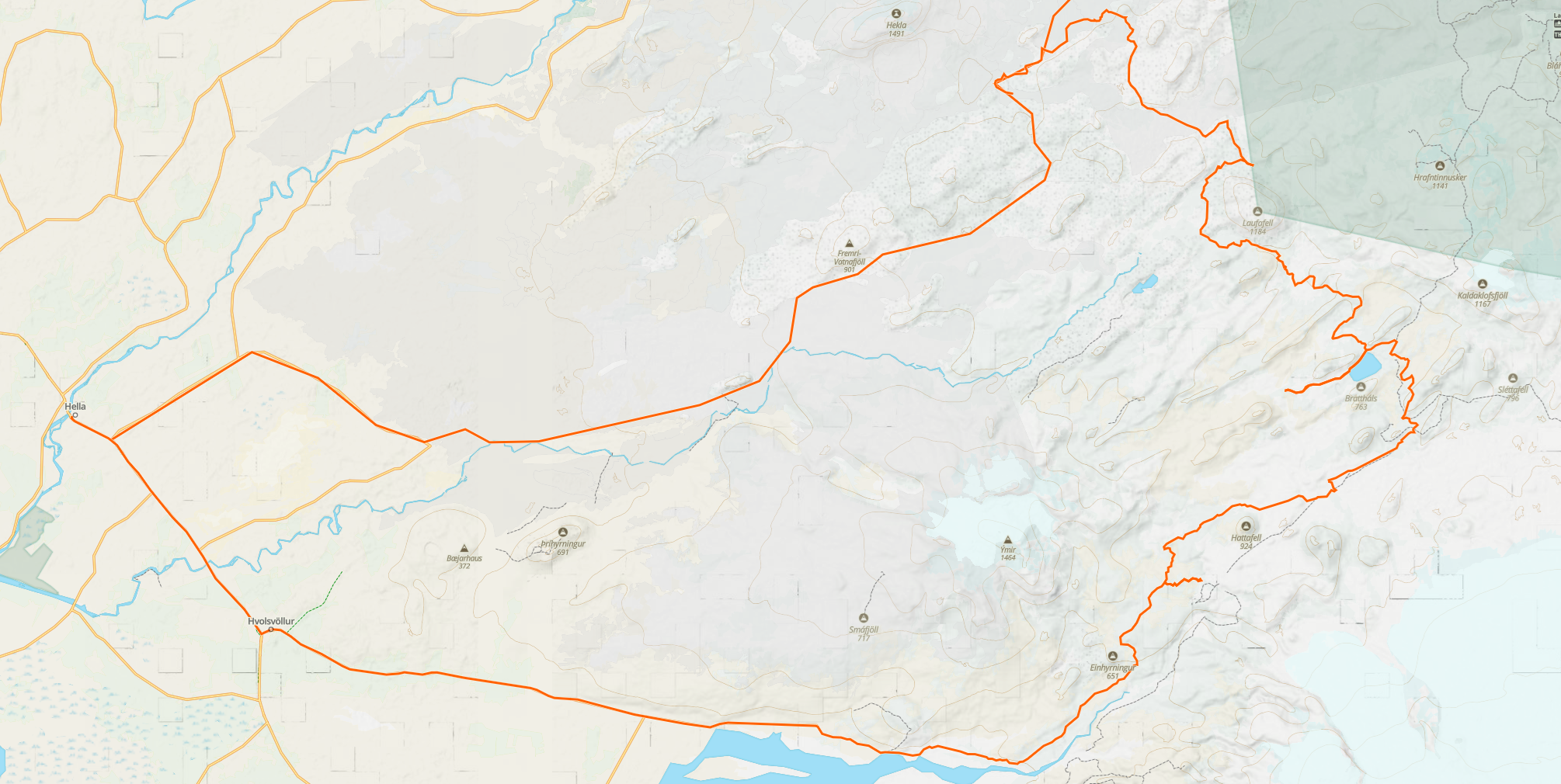

síðan var skellt sér í ferð uppí setur ásamt 17 öðrum bílum og á heimleiðinni vorum við nokkrir sem lengdum leiðina aukalega um heklusvæðið, heilt yfir stóð tacoman sig vel, en það voru nokkrir staðir sem fengu mig til að virkilega íhuga að stækka við mig, þannig að nú er bara að leggjast í það að skoða hvernig maður eigi að snúa sér í því og í ákveða endanlega dekkjastærð.
steinar og grjot.jpg (7.84 MiB) Viewed 14238 times
sunnan fremri vatnafjalls.jpg (5.8 MiB) Viewed 14238 times

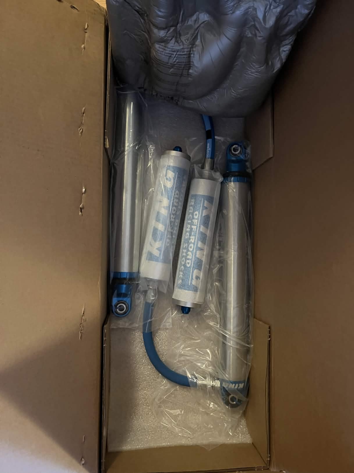

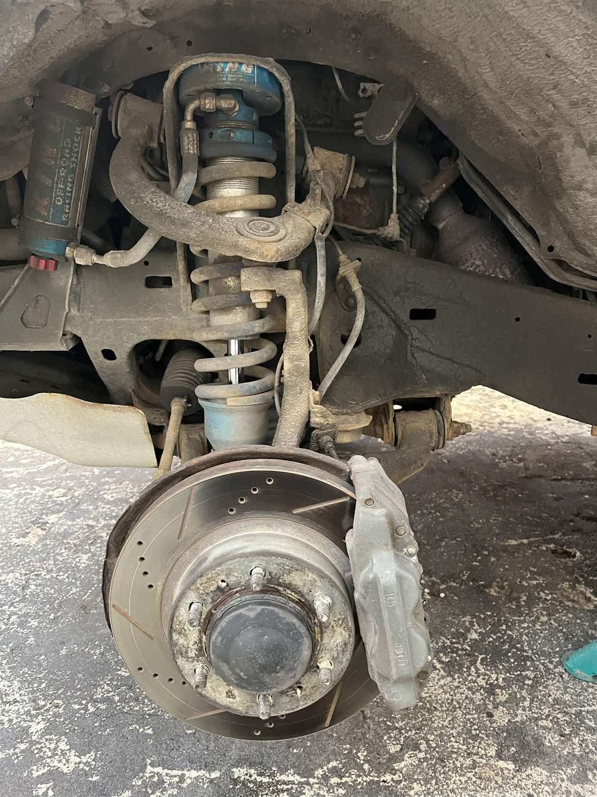

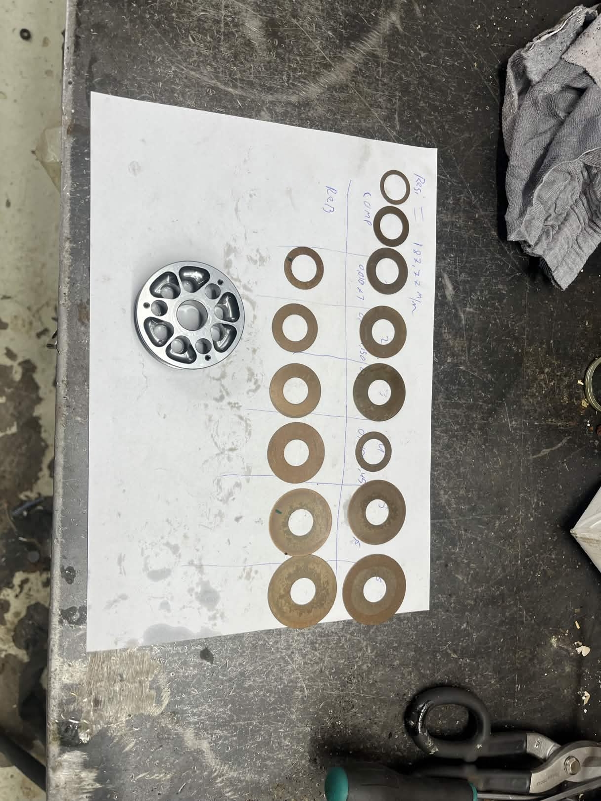

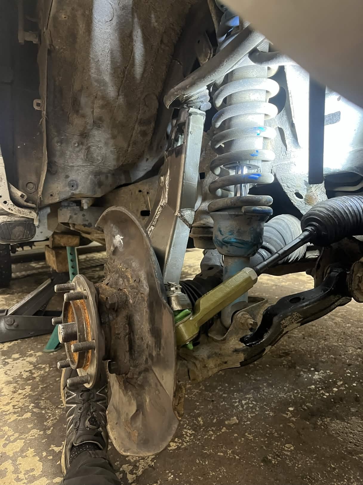

fékk mér síðan nýja dempara að framan fyrir nokkrum vikum síðan, er búinn að taka þá undan og í sundur óbærilega oft á meðan ég var að skinna þá til og fá þá eins og ég fílaði þá, svei mér ef ég get ekki bara gert þetta blindandi næst, en held að ég sé orðin nokkuð ánægður með þá núna, þarf líklega að breyta þeim aðeins aftur þegar ég fer í að uppfæra afturfjöðrun en það er seinnitímavandamál.

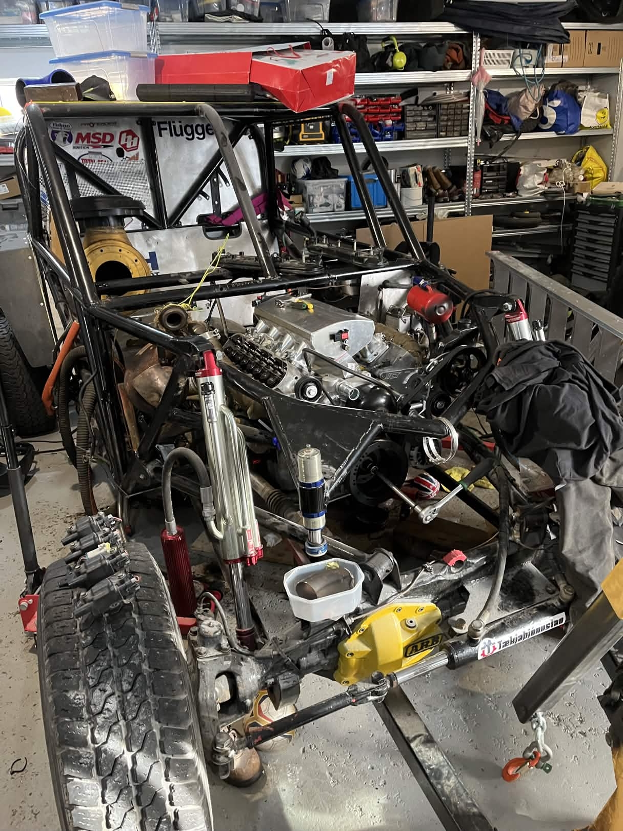

Jæja, nú langar mig aðeins að heyra frá ykkur hinum, en nú er ég í pælingum með afturhásinguna. og þá aðallega upsettningu á fjöðrun.
Ég hef verið að hallast að því að halda mig við fjaðrir, og setja mýkri þynnri fjölblaða fjaðrir, en ég fær reglulega comment um að fara frekar í gorma, því langar mig að fá að heyra aðeins álit frá öðrum og rök fyrir því.
allavegana eru þetta þeir punktar sem ég hef eftir að hafa velt þessu aðeins fyrir mér. Er með eitt strípað hásingarrör sem að ég á eftir að sjóða allar stífu/dempara festingar eða fjaður platta á, og því er ég opin fyrir öllu eins og er.
  • halda núverandi útfærslu: fjaðrir ofan á hásingu, skipta út núverandi setti fyrir 9-blaða sett án burðarfjöður. - einfallt, virkar vel, þarf ekkert að pæla í neinu, færa bara fremra fjaðurupphengið aðeins frama og bolt-on and go
  • færa fjaðrir niður fyrir hásingu - margfallt meiri samsláttur (hásingarrörið getur slegið saman á grindarbitanum), næ 45cm fjöðrunarsviði leikandi, en fullur samsláttur gæti orðið vesen á stærri dekkjum þar sem hásingin nær að fjaðra töluvert hærra upp en áður, einnig eru fjaðrir og fjaðurliður farið að dragast eftir snjónum, ætti samt ekki að standa neðar en drifkúlan, er líklega ekki vandamál.
  • Ræna stífunum undan LC120/150 og sjóða á "as-is"- gengur ekki upp á tacomu, pinion hallinn breytist of mikið við fjöðrun, antilift/antisquat allt of lágt ásamt öðrum fjöðrunareiginleikum sem ég hef ekki áhuga á.
  • Radíus armar - vill ekki sjá það system.
  • 3 link (2 neðri stífur, 1 efri stífa) - líklegasti kandídatinn ef ég fer úr flatjárni í gorma, en þarf þverstífu og leiðinda hliðarfærsla í fjöðrun
  • samsíða 4-link(5-link?) - töluvert skárra en radíus armar, en er samt ekkert allt of hrifin af þessari útfærslu,
  • skástífu 4-link(tvöföld a-stífa?) - þarfnast ekki þverstífu, væri óskastaðan en til að ná þeirri "geometríu" sem ég myndi vilja, þá þarf að færa bensíntank og styrkja grindarbita og annað svona maus,
  • 2 samsíða stífur að neðan og A-stífa að ofan - hef ekkert skoðað þessa útfærslu, en grunar að ég verði í sama vandamáli með að bensíntankurinn og annað sé fyrir og það er smá maus að færa það allt til

Verandi sjálfur á Tacomu þá er ég farinn að hallast að því að blaðfjaðrirnar á þeim séu ansi vel heppnaðar.
Lenti leiðinlega oft í því á Land Cruiser 90 að gormafjöðrunin að aftan lét hann skrika til hliðar á þvottabrettum og holumiklum malarvegum. Tacoman gerir það ekki, hún heldur stefnunni vel í holum og þa þvottabrettum.
Ég er að vísu frekar létt hlaðin í ferðum, og ég er ekki mikið að flýta mér á grófum slóðum eða malavegum.

Myndi nota fjaðrirnar með góðum dempurum, hefur virkað flott hjá kananum. Einfalt, þægilegt og ekki fyrir neinu

Ætlaði einmitt að kíkja undir tacomuna hjá þér þegar ég rakst á hana á miðvikudaginn, en það gleymdist.
hliðarfærslan er leiðinda afleiðing þess að vera með link-a upsettningu sem þarfnast þverstífu/panhard stífu, en það má takmarka hana með réttri hönnun.
Ég persónulega er ekki alveg nógu ánægður með fjaðuruppsettninguna frá herra Toyota, bæði eru fjaðrirnar of stuttar, og of flatar til að ná þeirri mýkt/fjöðrun sem ég myndi vilja, og síðan myndi ég helst líka vilja snúa fjaðurliðnum við, þannig að þeir snéru rétt.
annars er töluverð hliðarfærsla á hásingunni núna, og "axle steer" þar sem að bíllinn var hannaður með hálfgerða núðlugrind sem er að flexa töluvert mikið, færð stundum svipaða tilfinningu eins og að hásingin sé að snúa upp á fjaðrirnar "Axle wrap" en það er í raun bara afturhlutinn á grindinni að dansa sinn eigin dans.
Í því samhengi, þá hefur mér verið bent á að með því að skipta út fjöðrum fyrir gorma, þá gæti ég verið að gera það vandamál enþá verra. það er neðri beygjan á grindinni, sem er uþb undir miðri afturhurð, sem sem mesta flexið kemur frá, og með gormum gæti ég lent í því að mynda aukið vægi á það horn og í raun eina leiðin til að fá það gott væri að loka allri grindinni, sem krefst þess að taka pallin af, bensíntankinn frá og lyfta húsinu, sem er aðeins meira verk en ég hef tök á að ráðast í í augnablikinu.

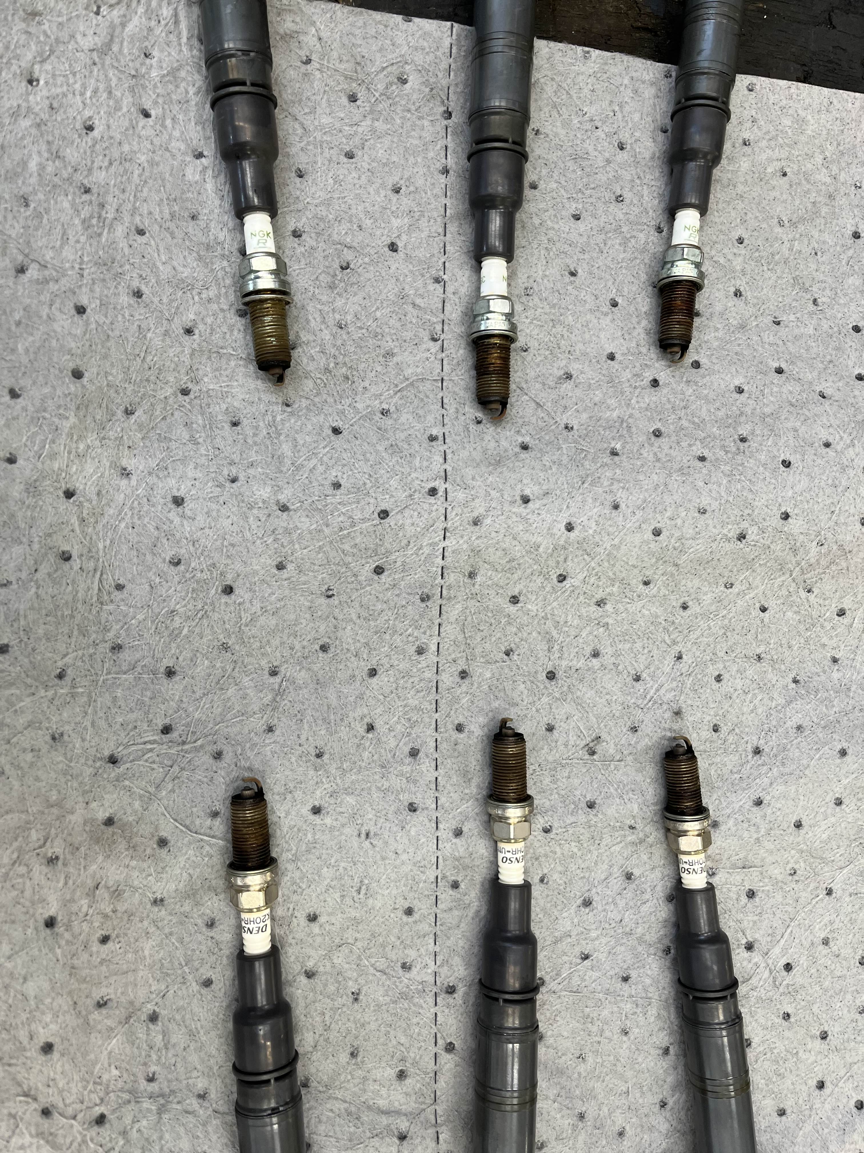

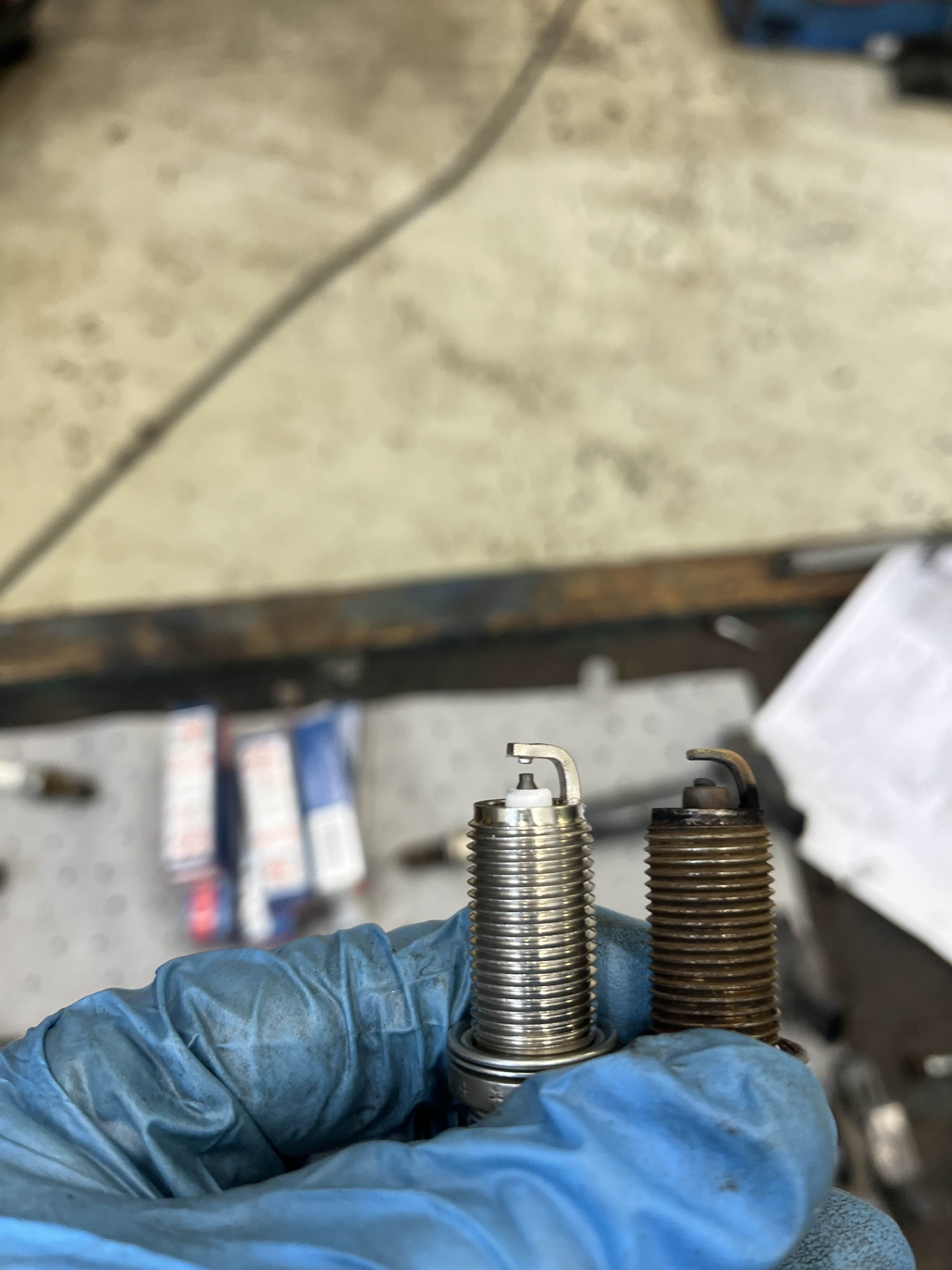

það var farið og skipt um kerti og sýjur, skipt um allar gír og drifolíur og svona aðeins skoðað þessa helstu slitfleti.
þegar kertin voru tekin úr, þá blasti við 3stk NGK kerti bílstjóramegin, og 3stk Denso kerti farþegamegin, af einhverjum óþekktum ástæðum(allavegana hefur Toyota ekki viðurkennt afhverju þetta var svona), þá er það einmitt þannig sem að bíllinn kemur nýr. og svo er mælt með að setja 6stk denso þegar það kemur að skiptum. mig grunar því að það hafi aldrei verið skipt um kertin, og þau hafi því enst 150þúsund mílur og að verða 18 ár. sem verður að teljast frekar góð nýting, en þessi gömlu voru orðin virkilega langt frá 1-1.1mm kertabilinu sem á að vera.

Þegar ég var svo að skipta um olíu á framdrifi, rak ég augun í það að stýrisrörin voru farin að ryðga all hressilega. rauk þá til og beygði ný rör og skipti um.
rydgud styrisror .jpg (3.08 MiB) Viewed 9900 times
retur lognin.jpg (4.51 MiB) Viewed 9900 times
komid undir.jpg (994.98 KiB) Viewed 9900 times
og svo var skellt sér í litlunefndarferð upp fljótshlíð í átt að emstrum og álftavatni, og þaðan niður að krakatindum og niður að gunnarsholti.

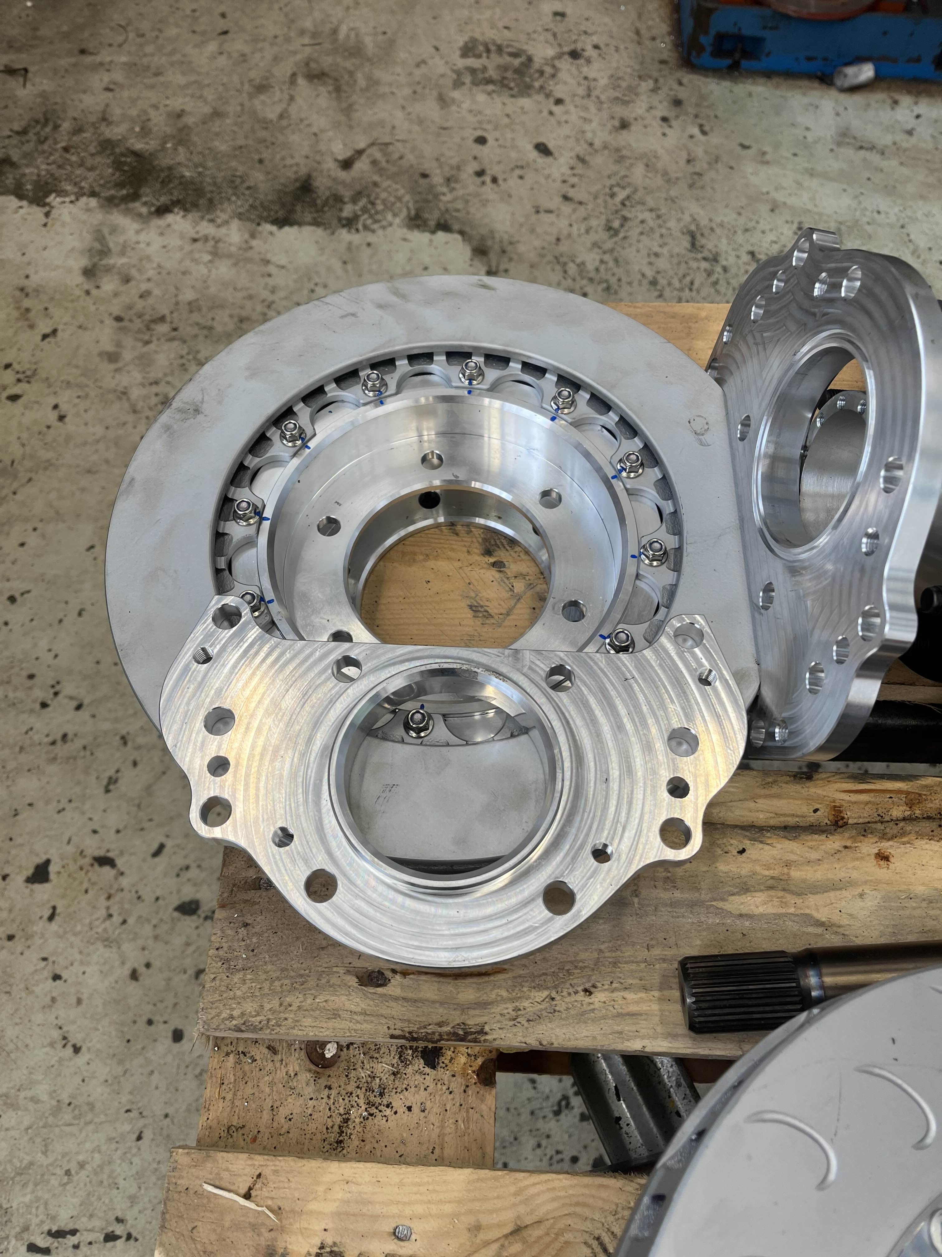

elli rmr wrote:Þetta verður fróðlegt að sjá í virkni , hvernig fer með hlutföll hvað kemstu í stór dekk án þess að lækka orginal hlutföll ?
tannafjöldinn í kassanum er 21 tönn og 18 tönn, þ.e. nálægt 0.85:1 c.a. 14.3% niðurgírun, þannig að miðað við núverandi 285/70/17 þá ættu drif og hraðamælir að haldast eins á 37.3" dekkjum mér reiknast til að þetta ætti að vera gróflega eins og að vera á orginal bíl á 4.56 hlutföllum.
er enþá ekki 100% ákveðinn í endanlegri dekkjastærð, en ef ég fer í stærra en 37", þá fer ég líklega í 4.3 eða 4.56 í köggli sem er þá nær ~4.9 eða 5.21 út við hjólbarða.
portallinn gefur c.a. 11sentímetra hækkun á hásingu/driföxli og mér sýnist í fljótu bragði að 37" dekk ættu að smella inn með mjög nettri snyrtingu á svuntu/brettakannti.

Ég er með kína kópíu af eldri mælunum (hvítu panasonic dp-102) sem eru með 2 útganga. búinn að vera með þá tengda inná verkstæðisloftið núna í c.a. mánuð og ber þá reglulega saman við áreiðanlegan kalibreraðan mæli og einn af þessum 4 (3 kína copyur og 1 orginal panasonic) er nú þegar orðin vitlaust um ca 1 psi. það að fara með hann í gegnum "zero calibrate" ferlið virðist ekki duga
Hefði helst viljað fá alminnilegan þrýstinema/transducer með 4-20ma eða modbus útgang frekar en svona sambyggt apparat eins panasonic mælirinn/kínamælarnir eru.
sé til hvað ég geri í þessum málum þegar þar að kemur.

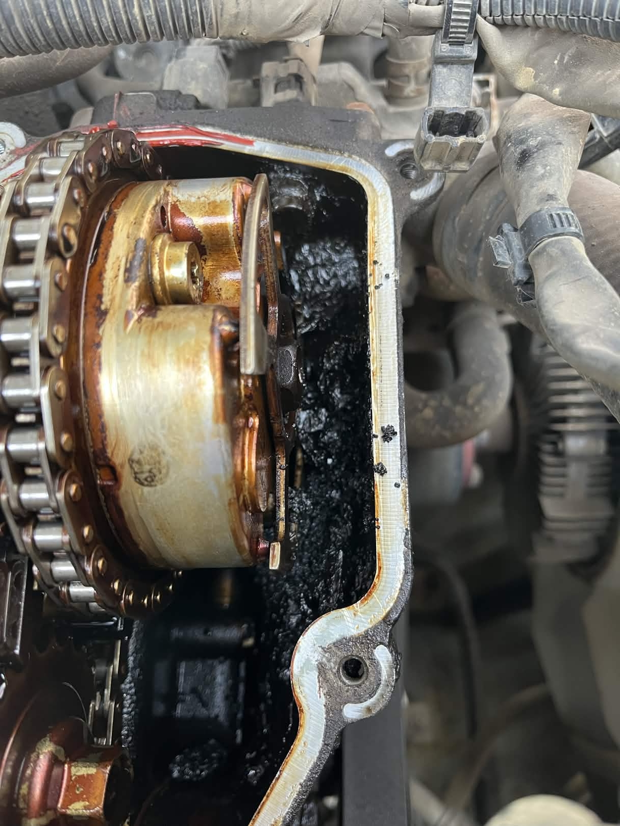

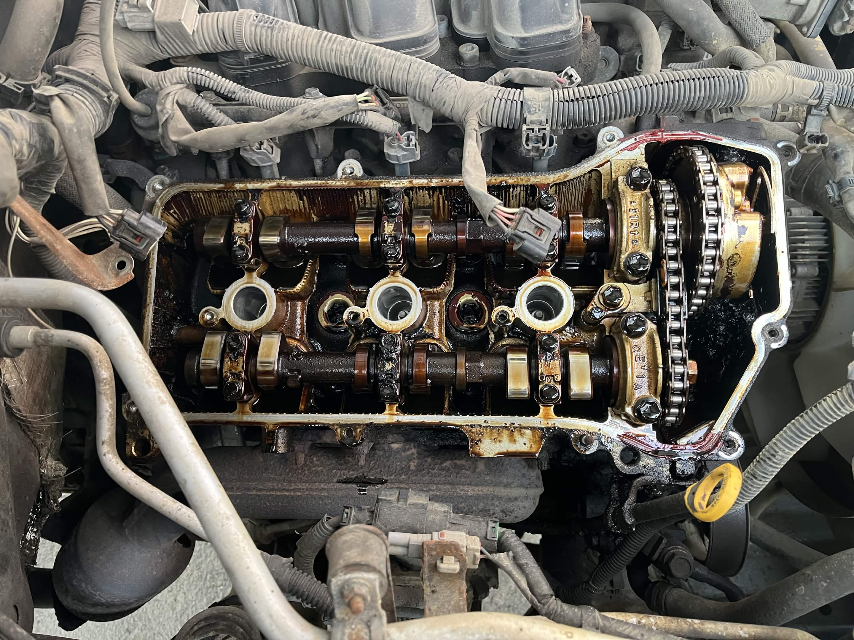

Fékk þennan klassíska olíuleka sem virðist alltaf óhjákvæmilega dúkka upp þegar ég eignast nýtt ökutæki. Í þetta skipti byrjaði það með óbærilegri lykt inní bíl, en þá hafði ventlalokspakningin gefið sig og farið að leka beint ofaná hvarfakútinn, sem betur fer var þetta farþega meginn og því ekki nema 5 mín verk að kippa ventlalokinu af (aðeins meira maus bílstjóramegin þar sem það þarf að taka sogreinina frá til að komast að því þar) þegar ventlalokið var komið af blasti við mér ófögnuður.
það greinilega verið trassað olíuskipti og/eða vélin fengið að hitna vel einhverntíman á lífsleiðinni, en olían sem "umlukti" tímakeðjuna var næst því að vera kola moli. keðjan virtist þó ekki vera mjög slök og kambáshjólin ekki slitin því var bara náð í góða sugu og reynt að sjúga stærstu klumpana upp án þess að missa þá í smurgöngin.
skipt um ventlalokspakkningu, olíu og síu - vélin fær svo nýja olíu og aðra síu eftir ca 500 km eða svo, ætti vonandi að vera nokkuð öruggur eftir það
komid sama.jpg (536.47 KiB) Viewed 2921 time

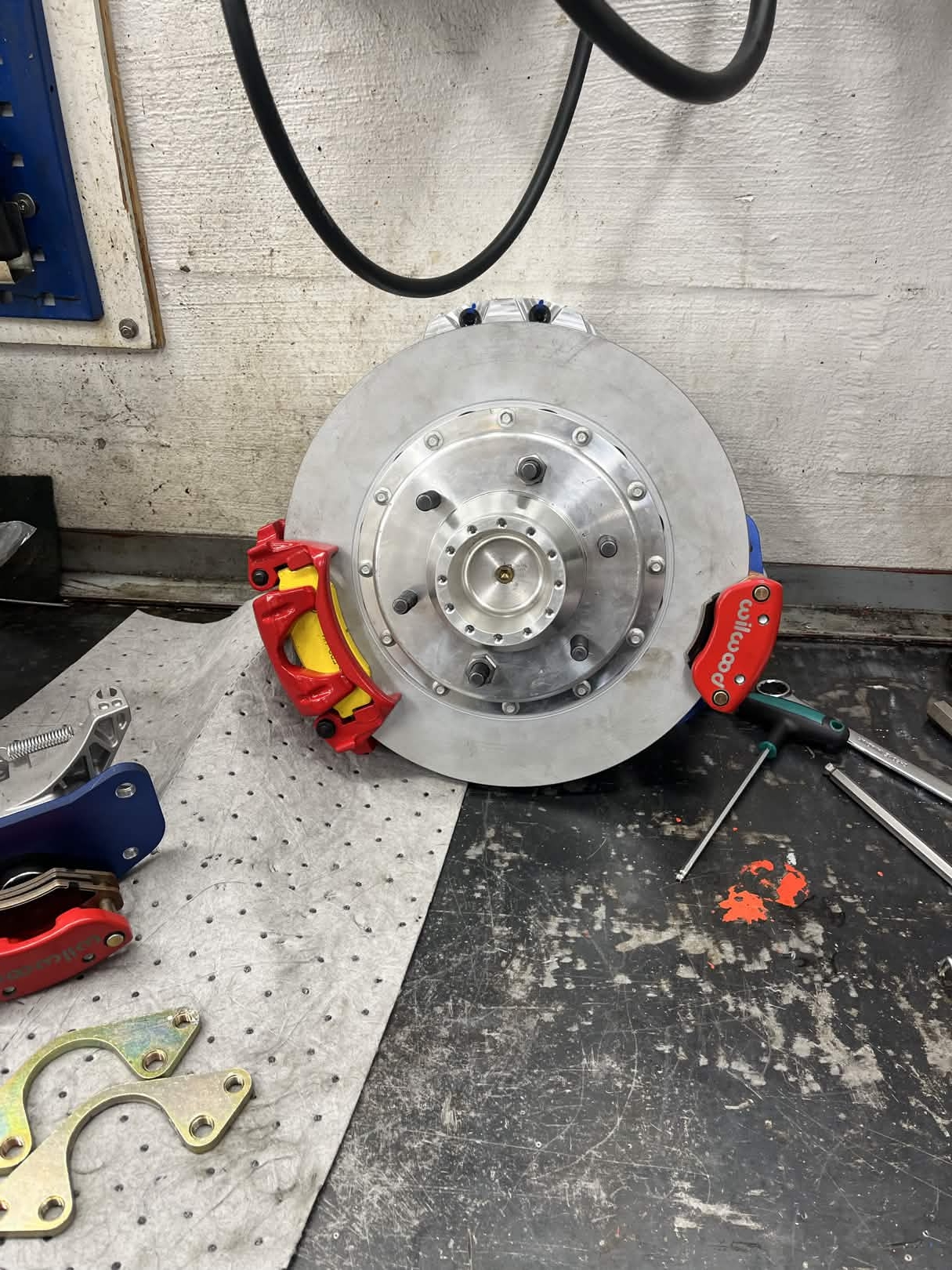

fékk skorið út brakket fyrir handbremsu á portalana, setti á og þetta virðist allt fúnkera eins og það á að vera - notaði wilwood barka-handbremsu, en þetta notar sama brakket og rafmagnshandbremsan ef ég gefst upp á þessu víradóti
parking brakket.jpg (492.96 KiB) Viewed 2921 time
portall kominn saman.jpg (1.1 MiB) Viewed 2921 time

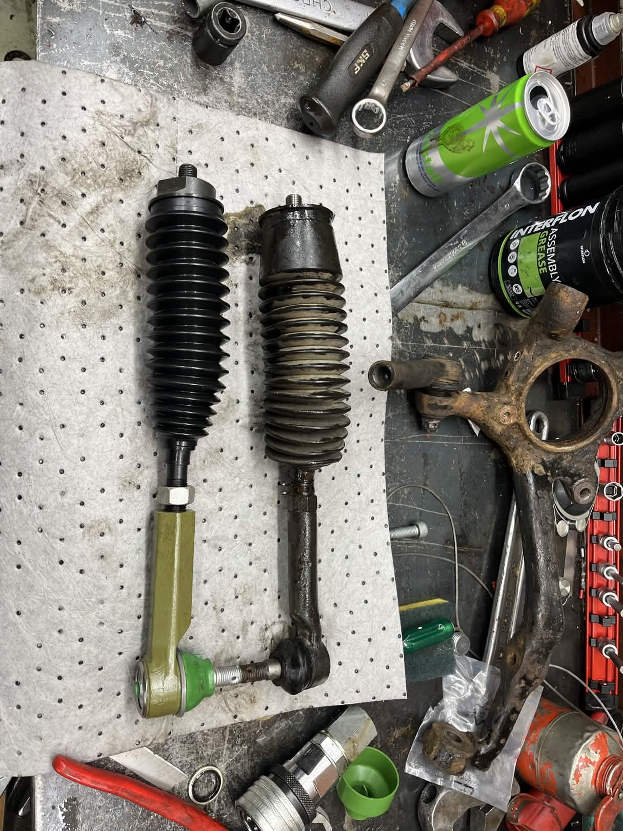

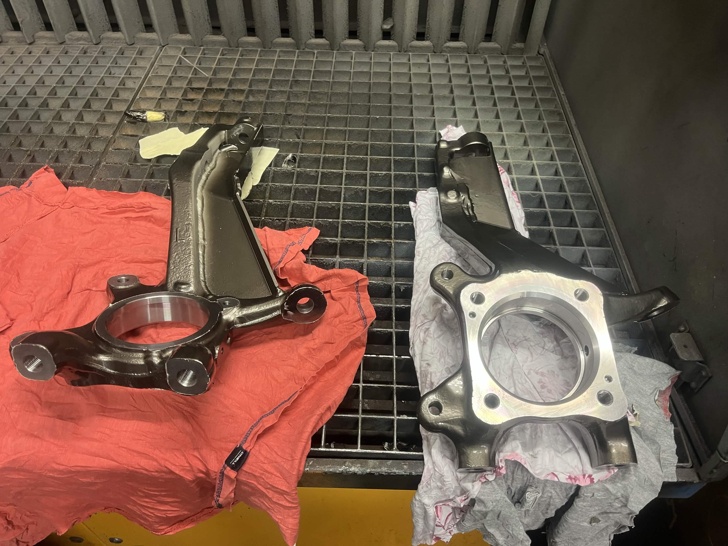

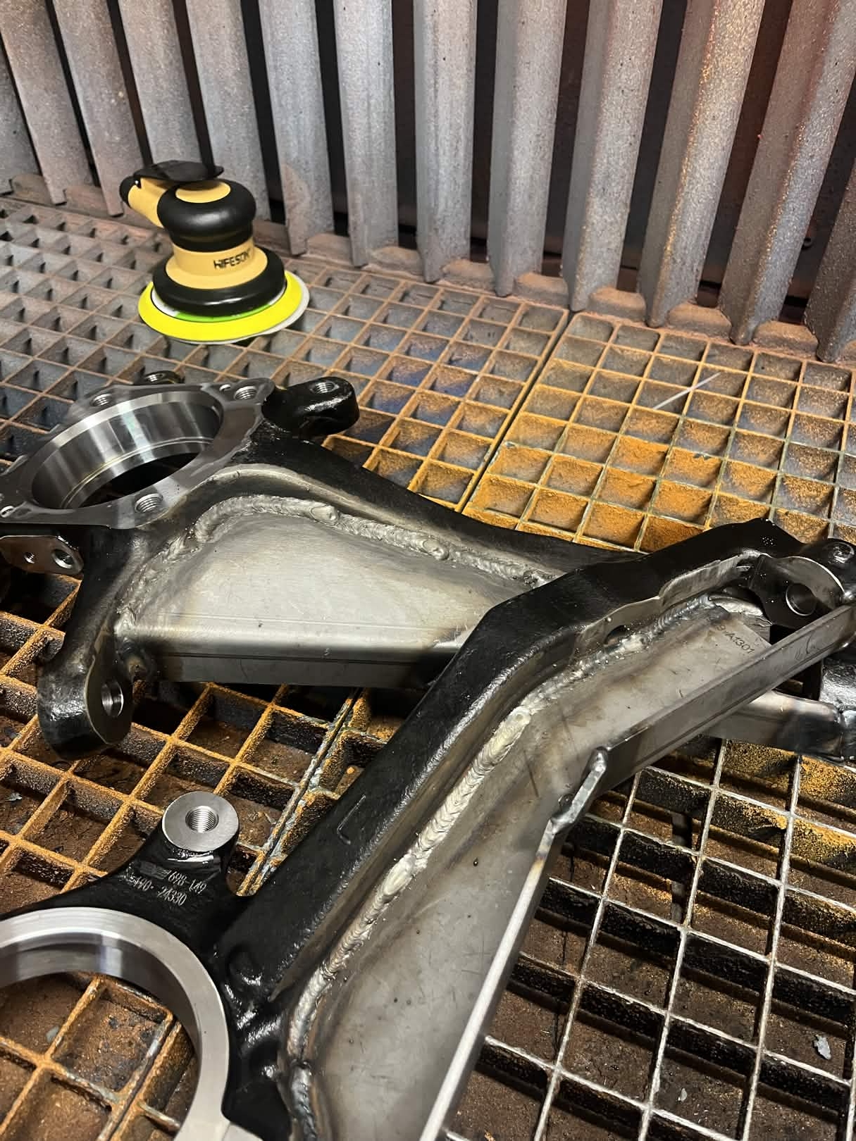

Síðan var farið í að styrkja spindlana, fékk nýja spindla frá rockauto þar sem mínir voru orðnir svoldið ílla farnir. styrkingar soðnar á, epoxýhúðað og málað og sett undir ásamt nýjum stýrisendum.
nyr spindill.jpg (1.4 MiB) Viewed 2921 time
spindill sodin.jpg (1.21 MiB) Viewed 2921 time
spindill epoxyhudad.jpg (592.43 KiB) Viewed 2921 time
spindill malad.jpg (1.03 MiB) Viewed 2921 time
spindlar klarir.jpg (382.5 KiB) Viewed 2921 time
nyjir styrisendar.jpg (1.14 MiB) Viewed 2921 time
spindill orginal.jpg (1.06 MiB) Viewed 2921 time
spyndill uppfaert.jpg (912.93 KiB) Viewed 2921 time
Einnig undirbjó ég að fara í nýja dempara að aftan en núverandi demparar eru gott sem búnir, og ekki hægt að gera upp þar sem þetta eru samsoðnir mono-demparar. nýju dempararnir verða báðir framan við hásinguna, en ef ég lendi í veseni með hásingaskopp þá neyðist ég bara til að linka :^) annars virðast kanarnir ekki vilja meina að þetta breyti nokkru, enda 1-grfe ekki þekkt fyrir aflið.
festingin öðrumegin var brennd á grindina, epoxýmáluð og yfirmáluð
demparafesting sodin 2.jpg (812.23 KiB) Viewed 2921 time
demparafesting epoxy.jpg (305.22 KiB) Viewed 2921 time
demparafesting malud.jpg (968.95 KiB) Viewed 2921 time
og svo eru þetta herlegheitin sem eiga að fara undir, king með 63mm stimpli og 30cm langri stöng- á eftir að taka þá í sundur og skinna þá til, þeir koma oftast helst til hastir beint frá framleiðanda, opna líklega fyrir auka blæðingu í gegnum stimpilin framhjá skinnum og skinna hann líklega í 15/12

og síðan að lokum er smá sneakpeek í tímaþjófinn sem hefur rænt helgunum af tacomunni, en þessi þarf að vera orðinn klár í keppni á Hellu í maí

Flott þetta!
En hvaða týpa af stýrisendum er þetta? Þeir eru greinilega eitthvað feitari en þeir upprunalegu.
Snæri
Innlegg: 70
Skráður: 23.sep 2024, 18:32
Fullt nafn: Birkir
Re: Toyota ævintýrið
Postfrá Snæri » 04.mar 2026, 18:54
jongud wrote:Flott þetta!
Þetta eru Mevotech TTX frá rockauto, ég hef svosum ekkert fyrir mér í því annað en eftir smá gúggl þá var mælt með því að ef ég væri ekki að panta mér OEM eða Icon, þá væri TTX línan frá mevotech mjög solid - Mevotech eru svo með tvær aðrar línur sem eru eitthvað síðri.
það er sem betur fer mjög auðvelt að komast að bæði innri og ytri stýrisendunum á þessum bíl þannig að í versta falli fer ég bara í OEM.
ytri endinn er sverari og öflugri, en snittið á innri endanum er samt sem áður það sama, og er því veiki hlekkurinn.
Kaninn hefur verið eitthvað að slífa snittið og styrkja það, en það er nú skömminni skárra að skipta um stýrisenda útá víðavangi heldur en tannstangastýrið.
tækifærið var notað í hádeginu í dag til að kíkja á demparana. flestir þessir universal "performance" demparar (Radflo, King, Fox, ProFender, Eibach) koma oftast full hastir og leiðinlegir fyrir minn smekk, enda ætlaðir í töluvert öðruvísi akstur en þann sem ég hef í huga.
Demparinn var því tættur í sundur og skinnaður uppá nýtt. en hérna verða smá skil - eflaust hafa margir jafn margar skoðanir á því hvernig á að tune-a dempara, og þeir hérna sem eru vanir munu líklega vilja meina að þetta eigi að vera öðruvísi og hvaðeina.
Mín reynsla af því að tjúna til dempara kemur úr torfærunni og af snjósleðum - ég hef aldrei tjúnað "fullvaxta" jeppa áður og því á ég fulla von á því að þurfa að rífa hann undan nokkrumsinnum og breyta til, en allavegana miðað við mína reynslu af öðrum tækjum ákvað ég að þetta yrði ágætis upphafspunktur
rebound: 6-skinnu pýramídastafli með 0.25mm skinnum
compression: 8-skinnu pýramýdastafli með milli-skinnu (flutter) sem splittar 0.25 og 0.3mm stafla.
allar stoppskrúfur teknar úr til að fá sem mest flæði framhjá skinnum við lágan hraða
  • 0.25 x 25.5
  • 0.25 x 29.0
  • 0.25 x 33.0
  • 0.25 x 36.8
  • 0.25 x 40.6
  • 0.25 x 44.5
  • Stimpill
  • 0.25 x 44.5
  • 0.25 x 40.6
  • 0.20 x 25.5
  • 0.30 x 36.8
  • 0.30 x 33.0
  • 0.30 x 29.0
  • 0.30 x 25.5
  • 0.30 x 21.5
hef fullan grun um að reboundið sé of létt, en það verður bara að koma í ljós
