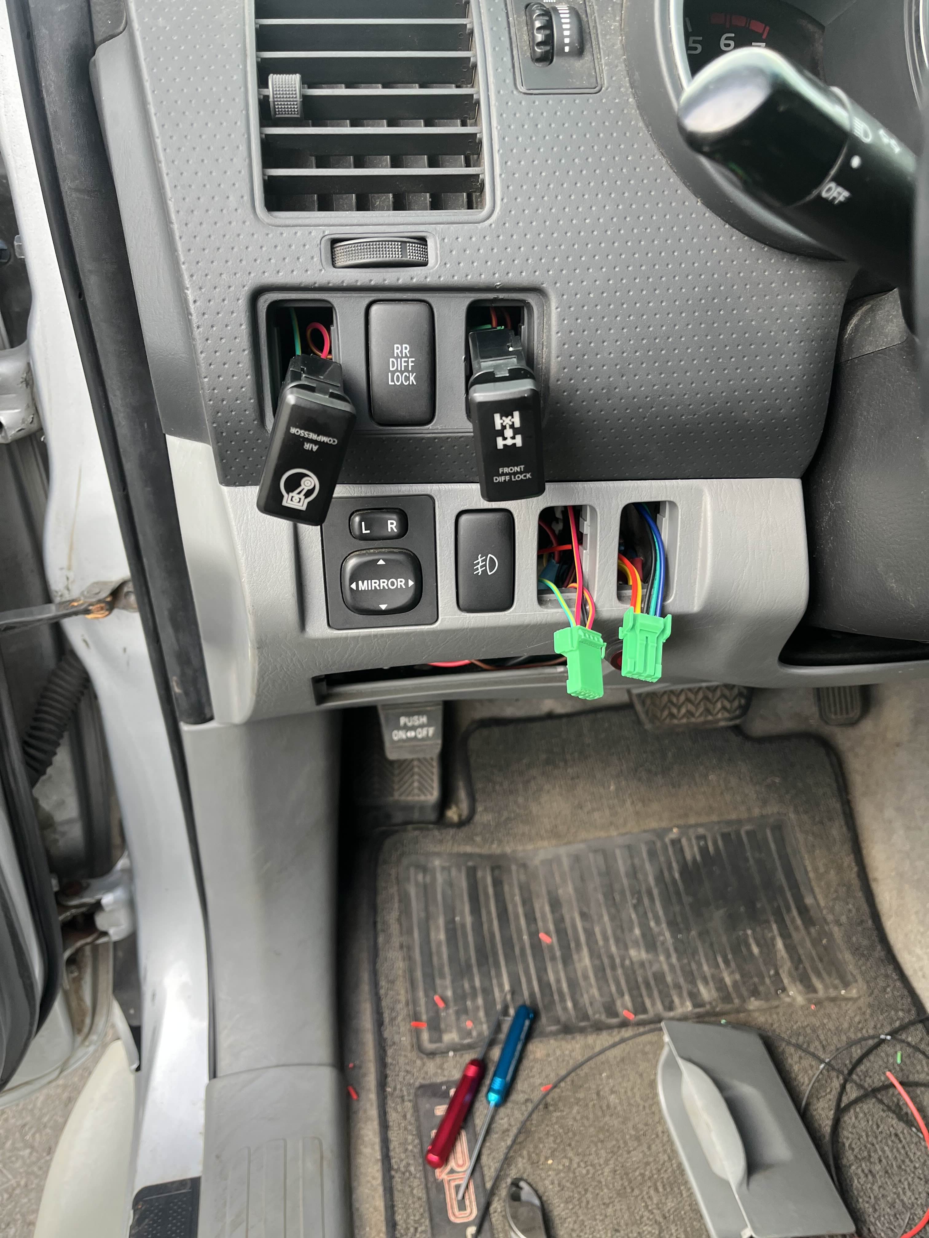

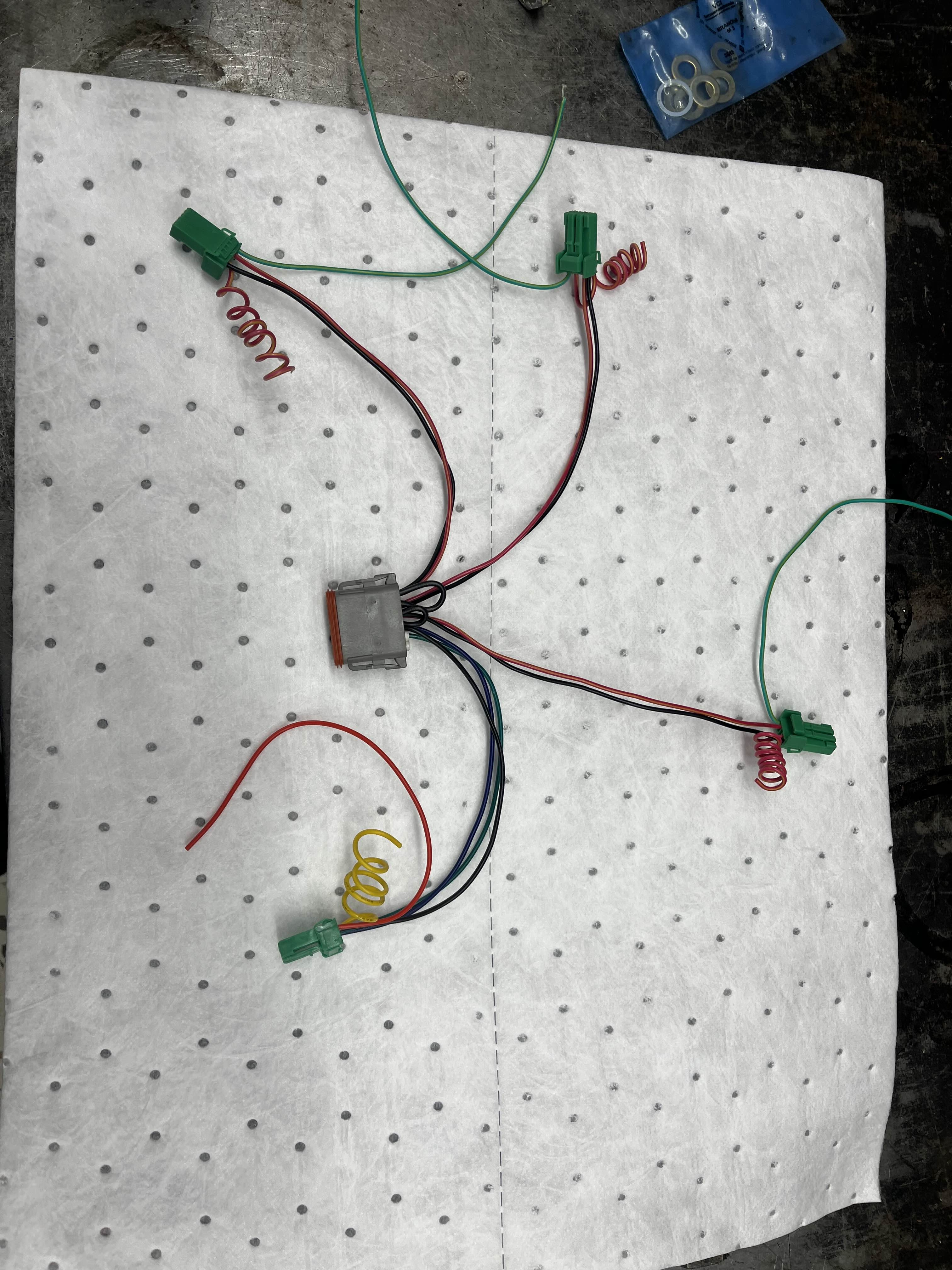

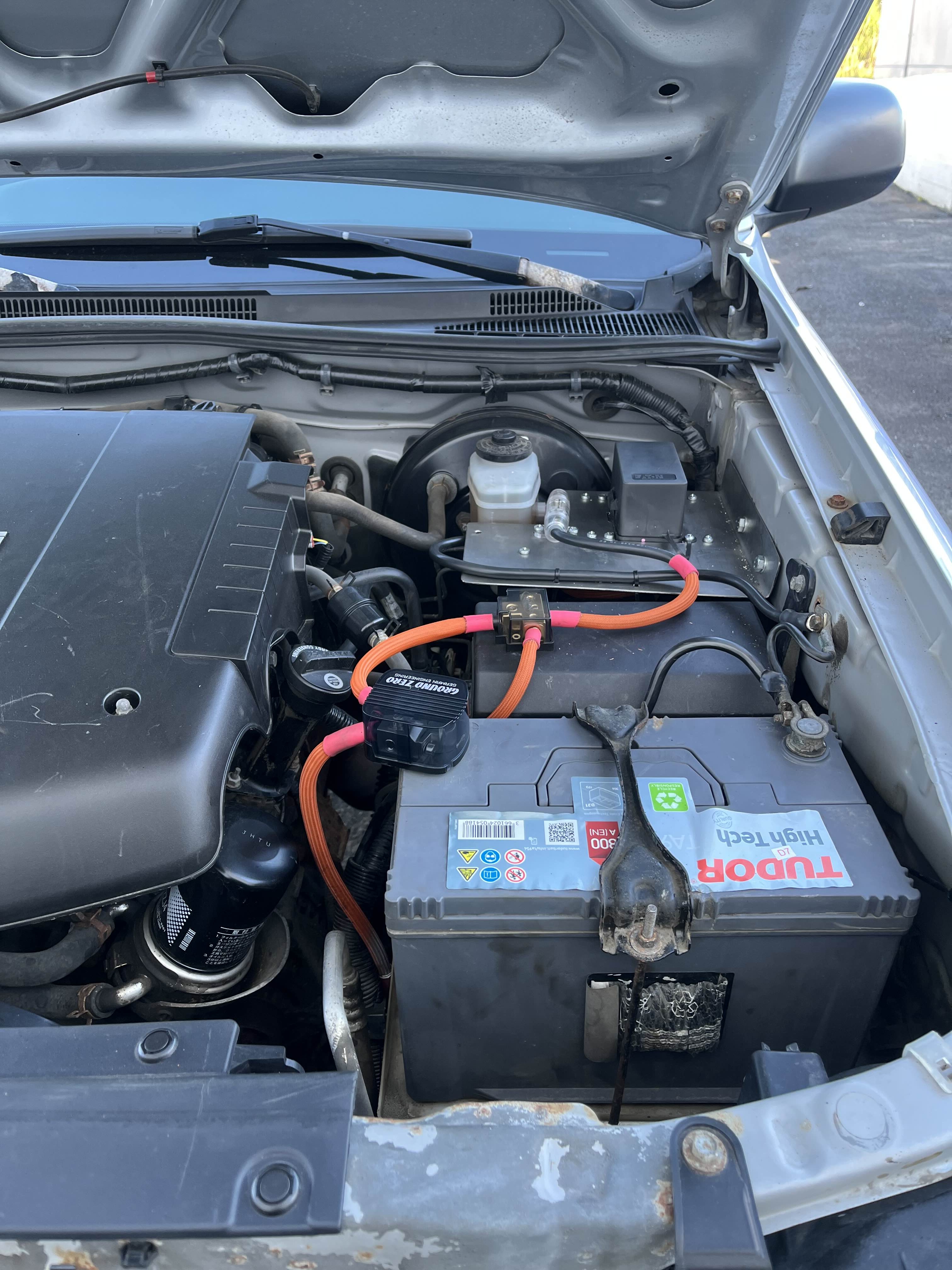

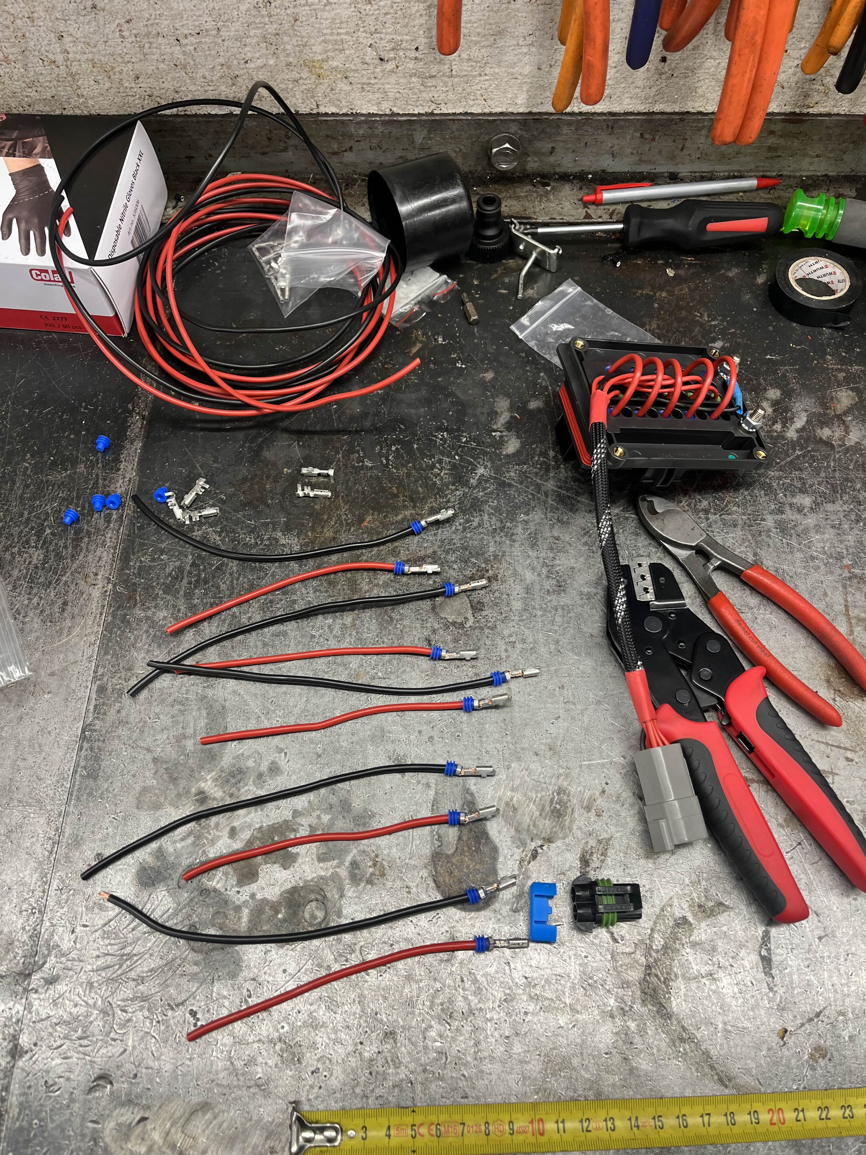

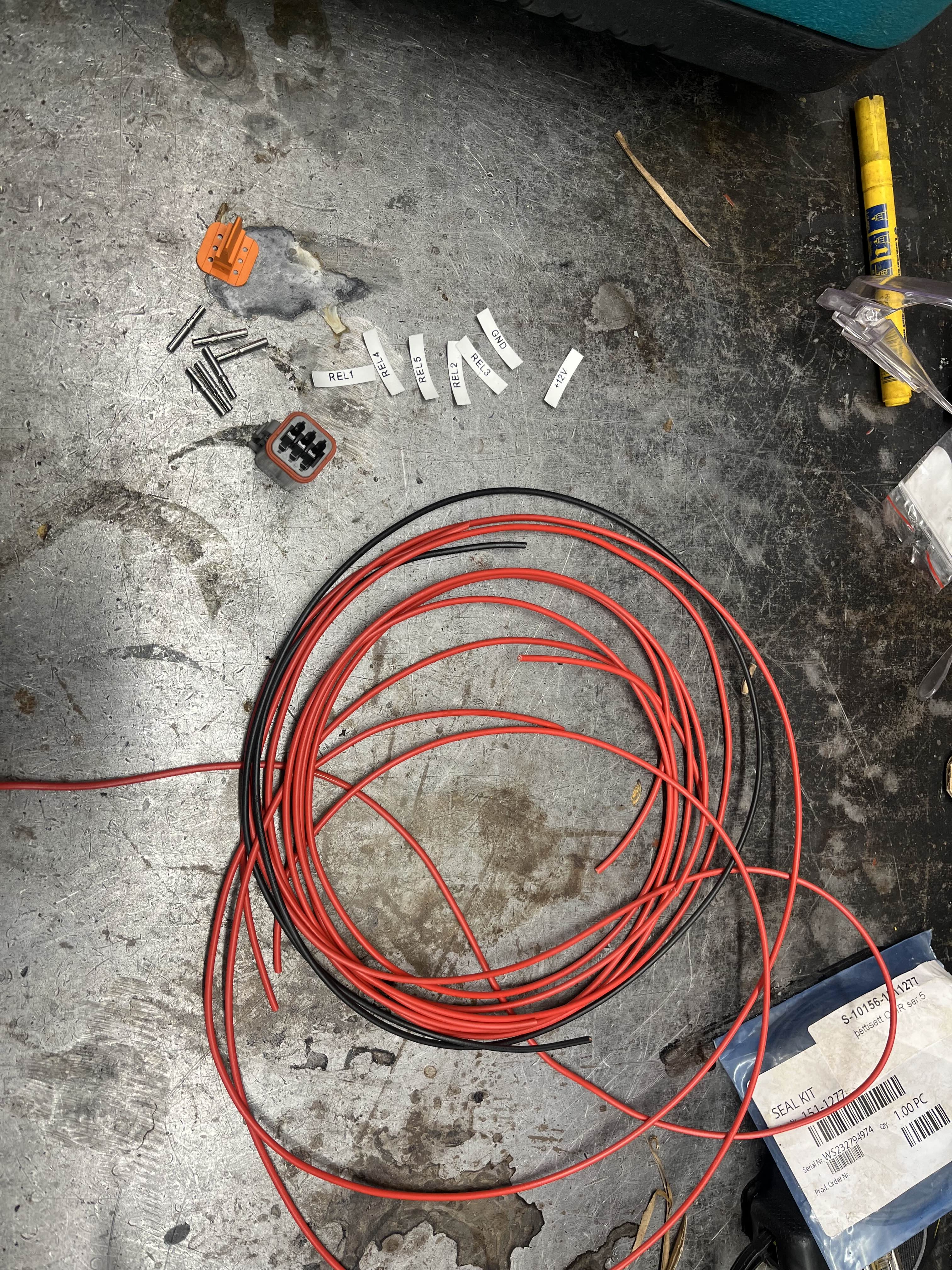

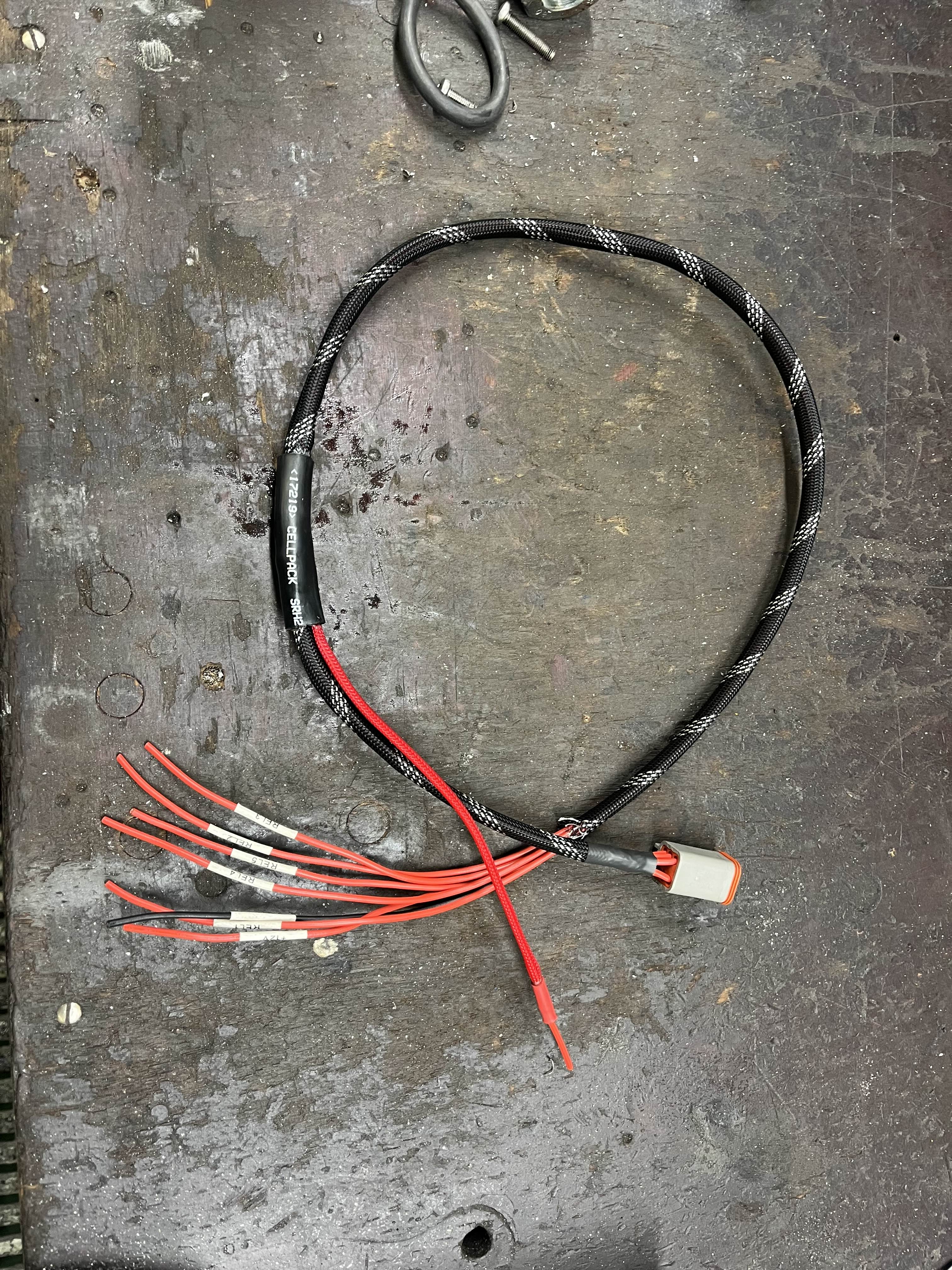

Búinn að vera að baksa við að græja aukarafkerfi í bílinn, þar sem að ég er á einhverri budget týpu af tacomu, þá var hellingur af auðum "tökkum", þ.e. þar sem flottari týpurnar eru með downhill assist control, roll-over airbag disable, og skriðvörn.. þar er ég bara með blindlok. Ákvað því að setja takka í þessi port og nota þau frekar en að vera með svona auxbeam rofaborð. flest þessi relybox sem ég fann notuðu annaðhvort serial merki til að virkja rely-in frá þeirra eigin rofaborði sem ég var ekki í stuði til að finna útúr, eða voru pre-made box eins og frá rafdan sem mér fannst vera full veikluleg. ég ákvað því að púsla saman í eitt Eaton box sem styður 80amper samanlagt (en samt 30amper per rás fyrir 10 rásir, þar af 5 rásir eru rely+öryggi og hinar 5 bara öryggi).
Bjó til eitt loom sem fór í gegnum gúmmíið sem hood-opnunar barkinn fer innum, og svo straumskott úr 5q vír sem fara niðurúr eaton kössunum með rakaþéttum metripak 30-ampera smellutengi þannig að til að tengja aukahluti við boxið er það orðið bara plug-and-play
bætti síðan við safnskinnu fyrir straum frá rafgeymi og setti svo nýjan rafgeyma pól. nokkuð sem að ég á eftir að endurhugsa töluvert. eftir á að hyggja hefði ég átt að halda orginal rafgeymapólnum og setja stærri safnskinnu með öryggjum frá safnskinnu, og eins mun ég skifta öryggja húsinu sem er fyrir relyboxið út fyrir útsláttarrofa, er ekki sáttur með þessa gerð af öryggjahúsum.
víraloom 2.jpg (5.82 MiB) Viewed 7511 times

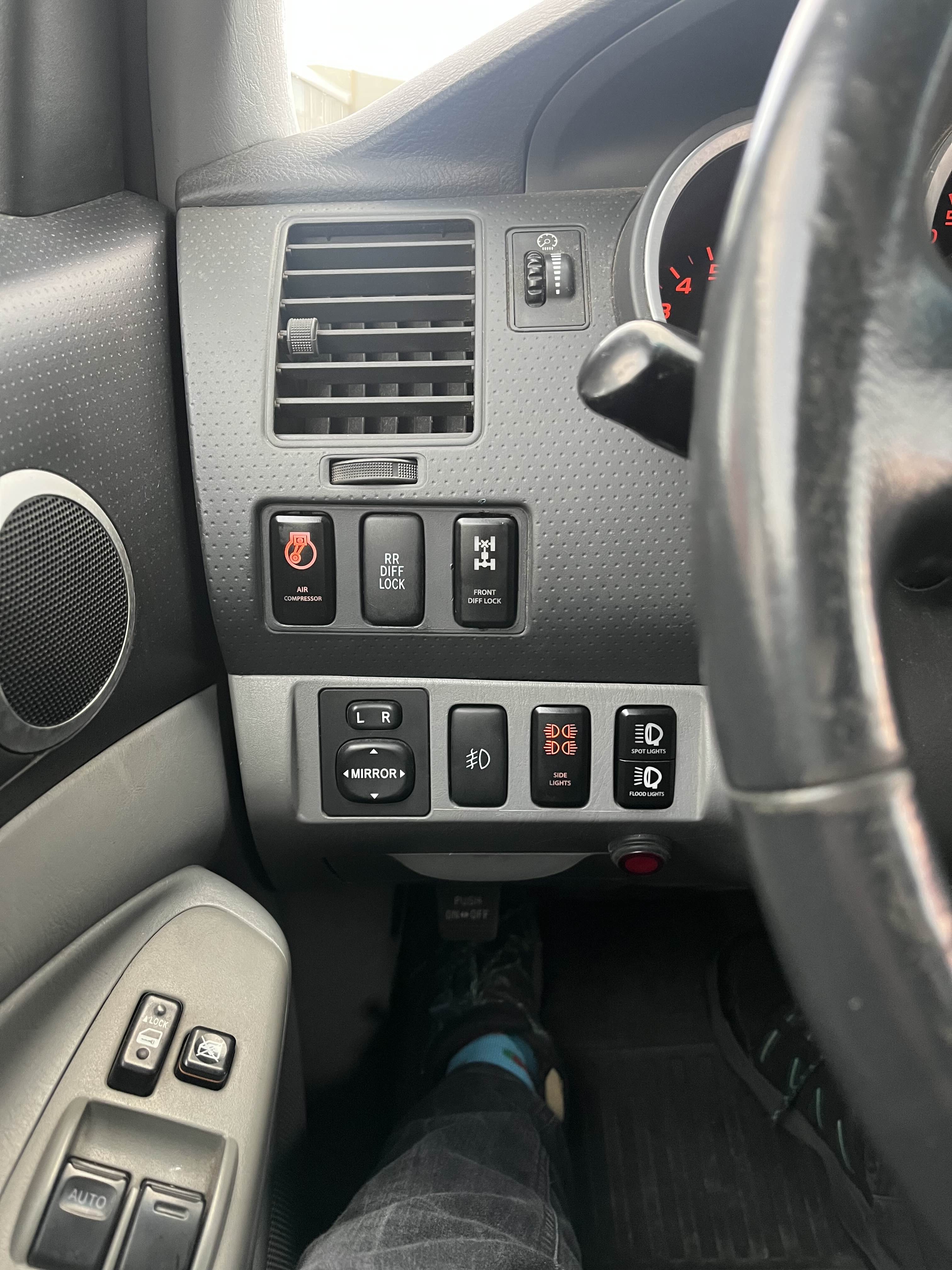

Í þetta fékk ég svo rofa sem að áttu að vera með OEM lookinu, en þegar ég bar þá saman við orignal RR lock takkan þá var töluverður munur á þeim, bæði eru orginal rofarnir grárri og eru kanntar rúnaðri.. en ég læt það vera í bili. bjó til annað víraloom sem tekur alla 4(5) rofana saman í eitt smellutengi og tengist svo loominu frá vélarrými.
og nú er bara að finna eitthvað til að tengja við þetta fína rofabox ;)

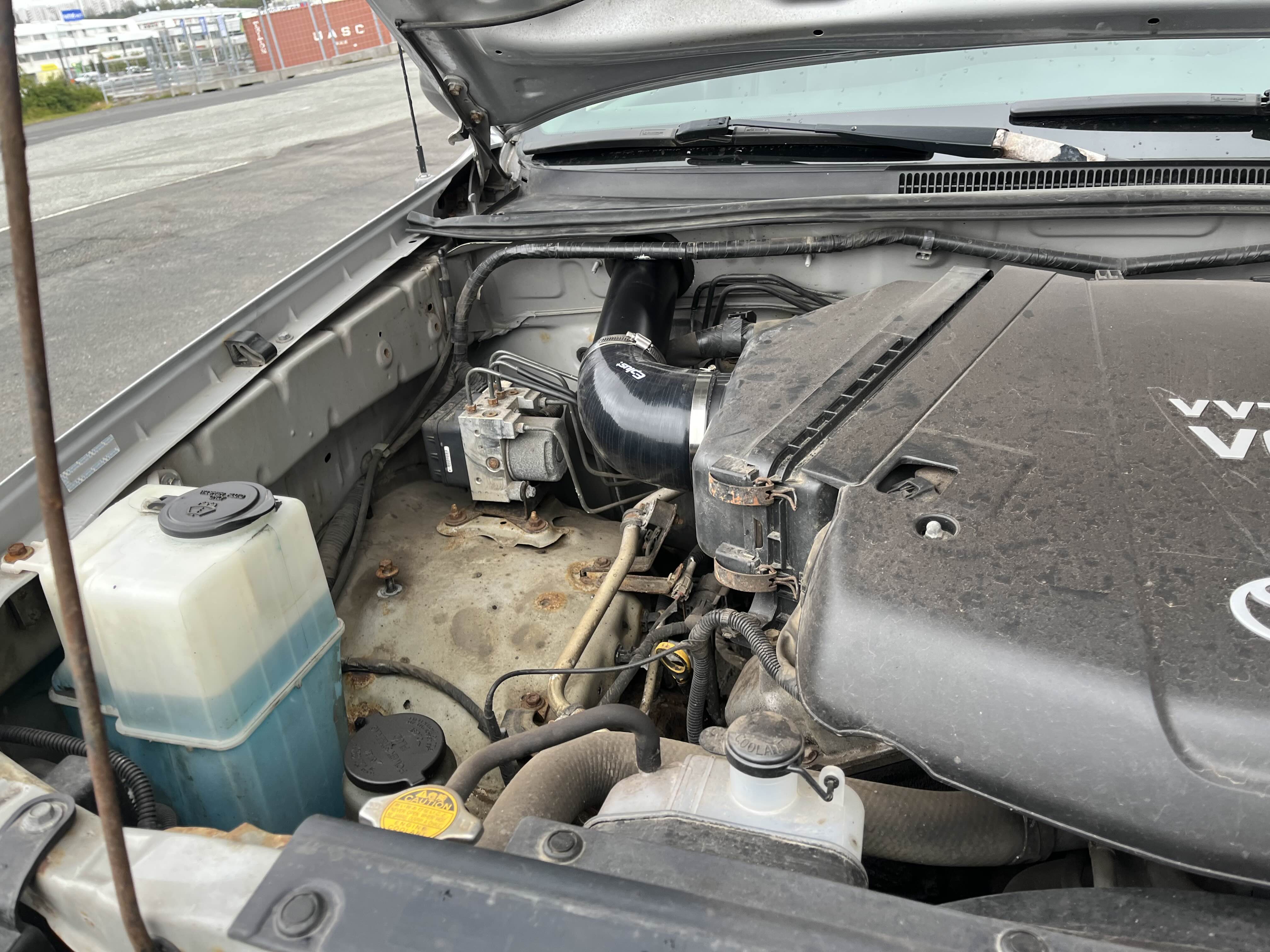

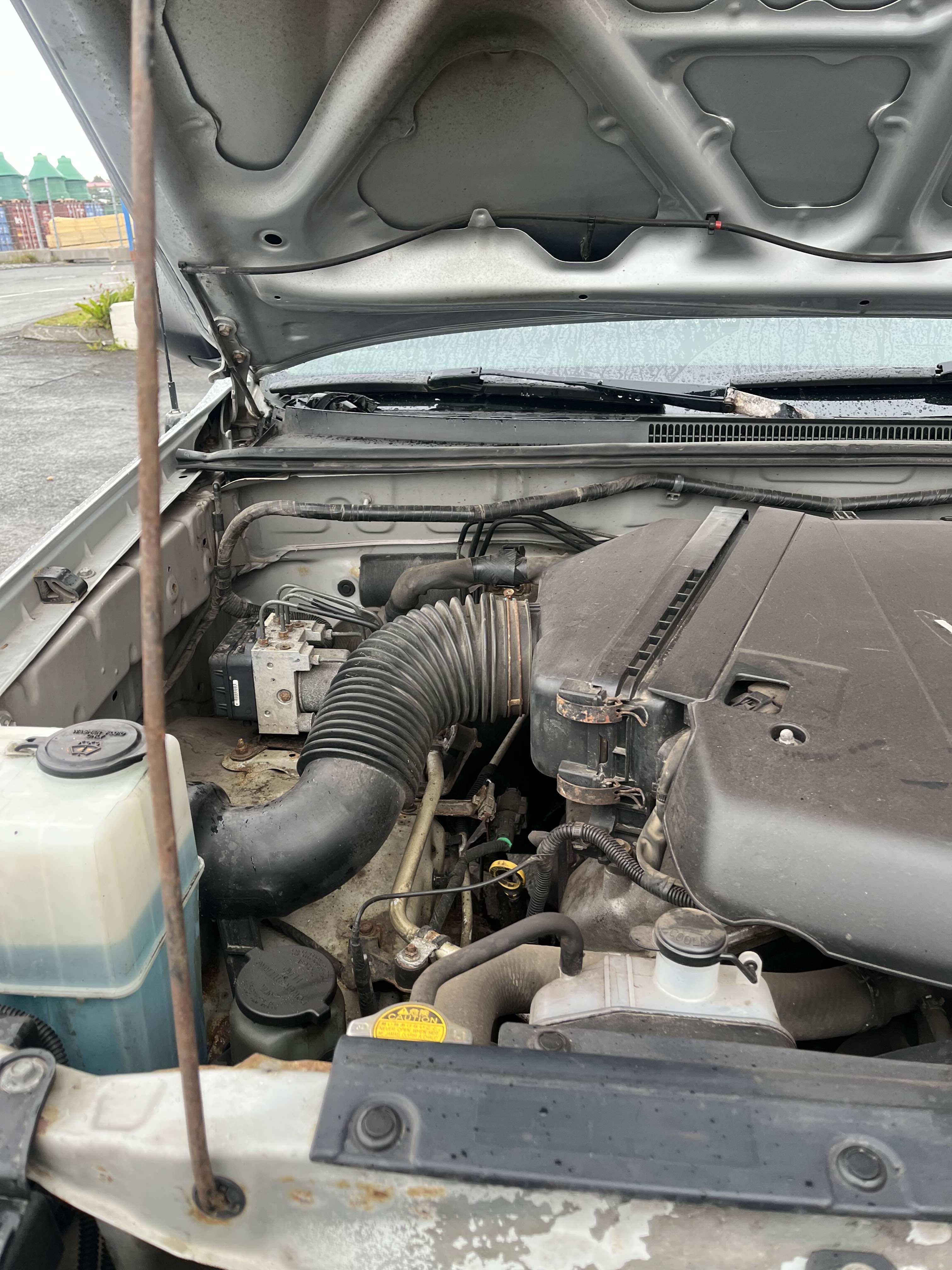

fyrr í sumar þá ákvað ég líka að taka loftinntakið og færa það, í staðþess að taka loftið úr hjólaskálinni þá er það núna tekið inn undan plastrennunni fyrir ofan loftinntakið fyrir loftræstinguna, loftinntökin (A/C og vélar) voru aðskilin með plasthlíf svo vélin færi ekki að sjúga loftið innanúr bílnum. einhver töluvert gáfaðri en ég var búinn að reikna úr að þessi renna nær að flæða nóg lofti til að anna bæði A/C á fullu og vélinni á útslættinum.
er búinn að vera með þetta svona að verða 3 mánuði núna og búinn að vera í töluverðu vatnssulli en hef ekki orðið var við að loftsían verði rakari en áður. það verður svo að koma í ljós hvernig þetta reynist í vetur, það heyrist smá meira soghljóð inní bíl en áður, en þá aðallega á fullri inngjöf, við venjulegan akstur hef ég ekki orðið var við neina breytingu.
þetta er svona það hæsta sem ég kemst með loftinntakið án þess að setja snorklu á bílinn.

Þetta er mjög flott, aukarafkerfið. Hef gert nokkrar atlögur við svona tengi en þessir prjónar og vírar og smellusystem hefur reynst mér um megn. Flott að nýta líka götin í innréttingunni.
Sniðugt að færa loftinntakið, fær greinilega meira pláss í húddið fyrir eitthvað dót eins og loftdælu eða hvað sem þér dettur í hug að sé "alveg nauðsynlegt að hafa".

Já, það er alveg himin og haf á milli þess hversu stórt og rúmgott vélarrýmið í tacomunni er miðað við nissaninn, sem minnkar svo eitthvað þegar maður fer að klippa úr og stækka hjólaskálarnar uppí vélarsalin .

skipti líka út örygginu í fyrri pósti út fyrir útsláttarrofa
aukarafkerfi lagad.jpg (1.14 MiB) Viewed 6864 times
