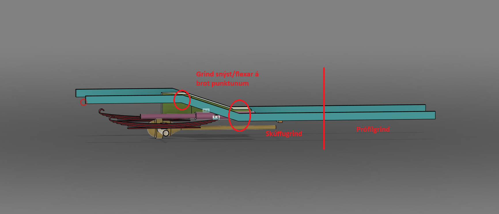

renndi með bílinn inná classic "betur sjá augu en auga" og allt það og fékk grindin svosem engar fimm stjörnur.. farið að þynnast stálið á þverbitanum við drifskaftsupphengið, og ofanverður bitinn sem er við bensíntankinn. skv þeim var framhlutinn (prófíl hlutinn) mjög góður og heill, en "ætti að hafa augun opin fyrir afturhluta af svona grind"
ég hef ekkert farið að skoða það neitt nánar en ættli maður hafi augun ekki bara opin og sjái til, mögulega hægt að laga þetta með SafeTCap kitti líka.
annars eftir þessa dæmingu þá var bara ákveðið að byrja á einhverju breytingarferli. einhverstaðar þarf víst að byrja og var ákveðið að byrja á því að færa fremri boddýfestingar, en orginal festingarnar eru bæði nánast innaní hjólaskálinni, og eru óþarflega langar. . heyrt var í þessum helstu breytingaraðilum með það og voru svörin í kringum 15 tíma í þetta, eða ca 2 vinnudagar. það er eflaust rétt hjá þeim og ekkert athugavert við það en ég var ekki alveg tilbúinn í það og tók því helgina frá til að gera þetta bara sjálfur, enda spáin ekkert sú æðislegasta fyrir ferðalög. miðað við 15 tíma hjá vönum manni áættlaði ég allri helginni í þetta, og byrjaði strax á föstudegi eftir að ég stimplaði mig út.
byrjað var að skera gömlu festingarnar af, og þar fyrir aftan beið mín mjög ljótt stál, en undir orginal festingunum er smá "hilla" þar sem að mold og drulla safnast saman og fær að sitja óáreitt, og því var nánast ónýtur bitin undir festingunni, þá var byrjað að skera skemmdirnar úr og farið í að ryðbæta, tekin var stikkprufa við hliðiná suðunni fyrir utan boddyfestinguna og þykktin skoðuð. eins og sjá má þá er stálið sem var bakvið festinguna frekar ljótt, en þetta var allt hreinsað til og bætt.
vinstri hliðin töluvert skárri
smá munur á gömlu og nýju festingunni
og fyrst maður var að þess hvorteðer, þá færði ég líka festinguna aðeins aftar, við þetta var festingin ekki lengur á þverbitanum í boddýinu, en ég fann fjandi flottan stálbút sem ég gat notað til að sníða styrkingu í boddýið ásamt því að renna millilegg úr POMi nýja gatið er s.s. með styrkingu beggja vegna við gólfið og tengt í þverbitann.

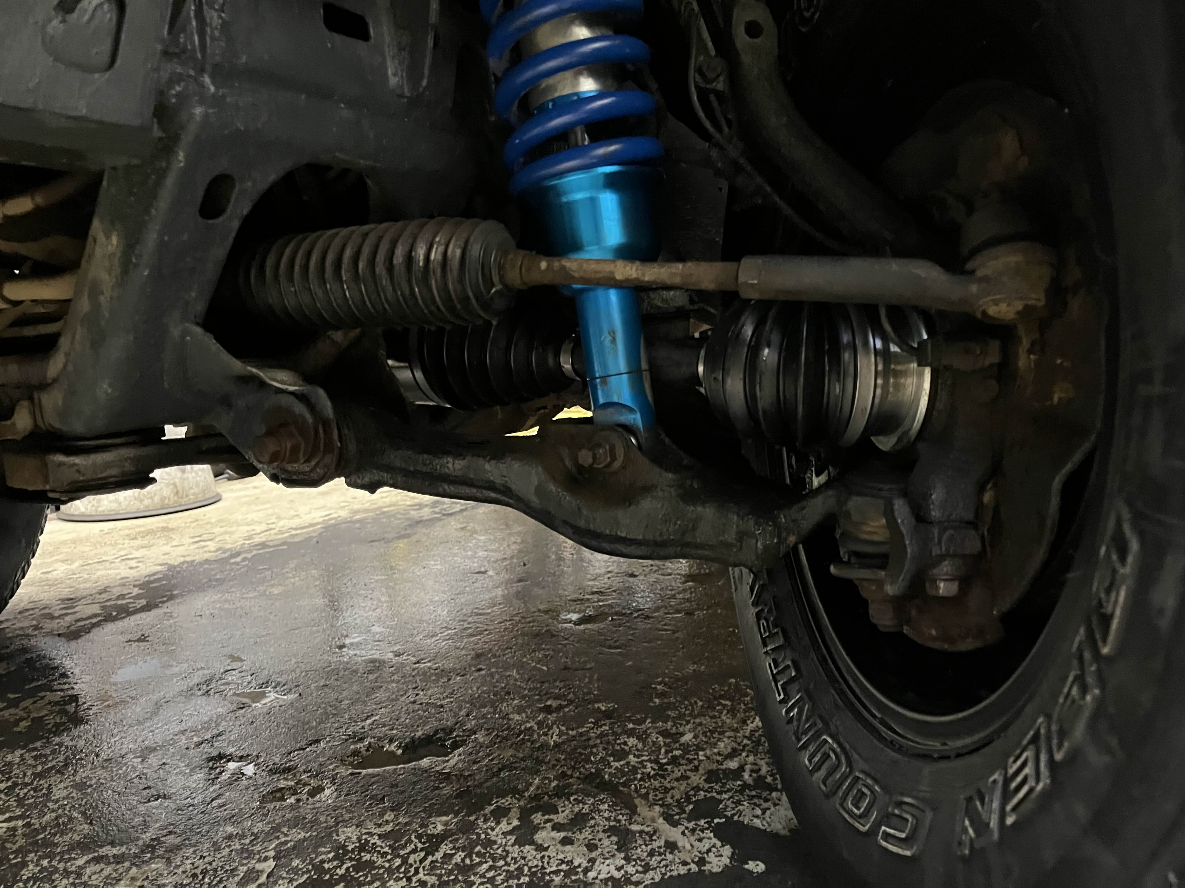

fékk mér síðan nýja dempara að framan fyrir nokkrum vikum síðan, er búinn að taka þá undan og í sundur óbærilega oft á meðan ég var að skinna þá til og fá þá eins og ég fílaði þá, svei mér ef ég get ekki bara gert þetta blindandi næst, en held að ég sé orðin nokkuð ánægður með þá núna, þarf líklega að breyta þeim aðeins aftur þegar ég fer í að uppfæra afturfjöðrun en það er seinnitímavandamál.

Jæja, nú langar mig aðeins að heyra frá ykkur hinum, en nú er ég í pælingum með afturhásinguna. og þá aðallega upsettningu á fjöðrun.
Ég hef verið að hallast að því að halda mig við fjaðrir, og setja mýkri þynnri fjölblaða fjaðrir, en ég fær reglulega comment um að fara frekar í gorma, því langar mig að fá að heyra aðeins álit frá öðrum og rök fyrir því.
allavegana eru þetta þeir punktar sem ég hef eftir að hafa velt þessu aðeins fyrir mér. Er með eitt strípað hásingarrör sem að ég á eftir að sjóða allar stífu/dempara festingar eða fjaður platta á, og því er ég opin fyrir öllu eins og er.
  • halda núverandi útfærslu: fjaðrir ofan á hásingu, skipta út núverandi setti fyrir 9-blaða sett án burðarfjöður. - einfallt, virkar vel, þarf ekkert að pæla í neinu, færa bara fremra fjaðurupphengið aðeins frama og bolt-on and go
  • færa fjaðrir niður fyrir hásingu - margfallt meiri samsláttur (hásingarrörið getur slegið saman á grindarbitanum), næ 45cm fjöðrunarsviði leikandi, en fullur samsláttur gæti orðið vesen á stærri dekkjum þar sem hásingin nær að fjaðra töluvert hærra upp en áður, einnig eru fjaðrir og fjaðurliður farið að dragast eftir snjónum, ætti samt ekki að standa neðar en drifkúlan, er líklega ekki vandamál.
  • Ræna stífunum undan LC120/150 og sjóða á "as-is"- gengur ekki upp á tacomu, pinion hallinn breytist of mikið við fjöðrun, antilift/antisquat allt of lágt ásamt öðrum fjöðrunareiginleikum sem ég hef ekki áhuga á.
  • Radíus armar - vill ekki sjá það system.
  • 3 link (2 neðri stífur, 1 efri stífa) - líklegasti kandídatinn ef ég fer úr flatjárni í gorma, en þarf þverstífu og leiðinda hliðarfærsla í fjöðrun
  • samsíða 4-link(5-link?) - töluvert skárra en radíus armar, en er samt ekkert allt of hrifin af þessari útfærslu,
  • skástífu 4-link(tvöföld a-stífa?) - þarfnast ekki þverstífu, væri óskastaðan en til að ná þeirri "geometríu" sem ég myndi vilja, þá þarf að færa bensíntank og styrkja grindarbita og annað svona maus,
  • 2 samsíða stífur að neðan og A-stífa að ofan - hef ekkert skoðað þessa útfærslu, en grunar að ég verði í sama vandamáli með að bensíntankurinn og annað sé fyrir og það er smá maus að færa það allt til

Verandi sjálfur á Tacomu þá er ég farinn að hallast að því að blaðfjaðrirnar á þeim séu ansi vel heppnaðar.
Lenti leiðinlega oft í því á Land Cruiser 90 að gormafjöðrunin að aftan lét hann skrika til hliðar á þvottabrettum og holumiklum malarvegum. Tacoman gerir það ekki, hún heldur stefnunni vel í holum og þa þvottabrettum.
Ég er að vísu frekar létt hlaðin í ferðum, og ég er ekki mikið að flýta mér á grófum slóðum eða malavegum.

Myndi nota fjaðrirnar með góðum dempurum, hefur virkað flott hjá kananum. Einfalt, þægilegt og ekki fyrir neinu

Ætlaði einmitt að kíkja undir tacomuna hjá þér þegar ég rakst á hana á miðvikudaginn, en það gleymdist.
hliðarfærslan er leiðinda afleiðing þess að vera með link-a upsettningu sem þarfnast þverstífu/panhard stífu, en það má takmarka hana með réttri hönnun.
Ég persónulega er ekki alveg nógu ánægður með fjaðuruppsettninguna frá herra Toyota, bæði eru fjaðrirnar of stuttar, og of flatar til að ná þeirri mýkt/fjöðrun sem ég myndi vilja, og síðan myndi ég helst líka vilja snúa fjaðurliðnum við, þannig að þeir snéru rétt.
annars er töluverð hliðarfærsla á hásingunni núna, og "axle steer" þar sem að bíllinn var hannaður með hálfgerða núðlugrind sem er að flexa töluvert mikið, færð stundum svipaða tilfinningu eins og að hásingin sé að snúa upp á fjaðrirnar "Axle wrap" en það er í raun bara afturhlutinn á grindinni að dansa sinn eigin dans.
Í því samhengi, þá hefur mér verið bent á að með því að skipta út fjöðrum fyrir gorma, þá gæti ég verið að gera það vandamál enþá verra. það er neðri beygjan á grindinni, sem er uþb undir miðri afturhurð, sem sem mesta flexið kemur frá, og með gormum gæti ég lent í því að mynda aukið vægi á það horn og í raun eina leiðin til að fá það gott væri að loka allri grindinni, sem krefst þess að taka pallin af, bensíntankinn frá og lyfta húsinu, sem er aðeins meira verk en ég hef tök á að ráðast í í augnablikinu.

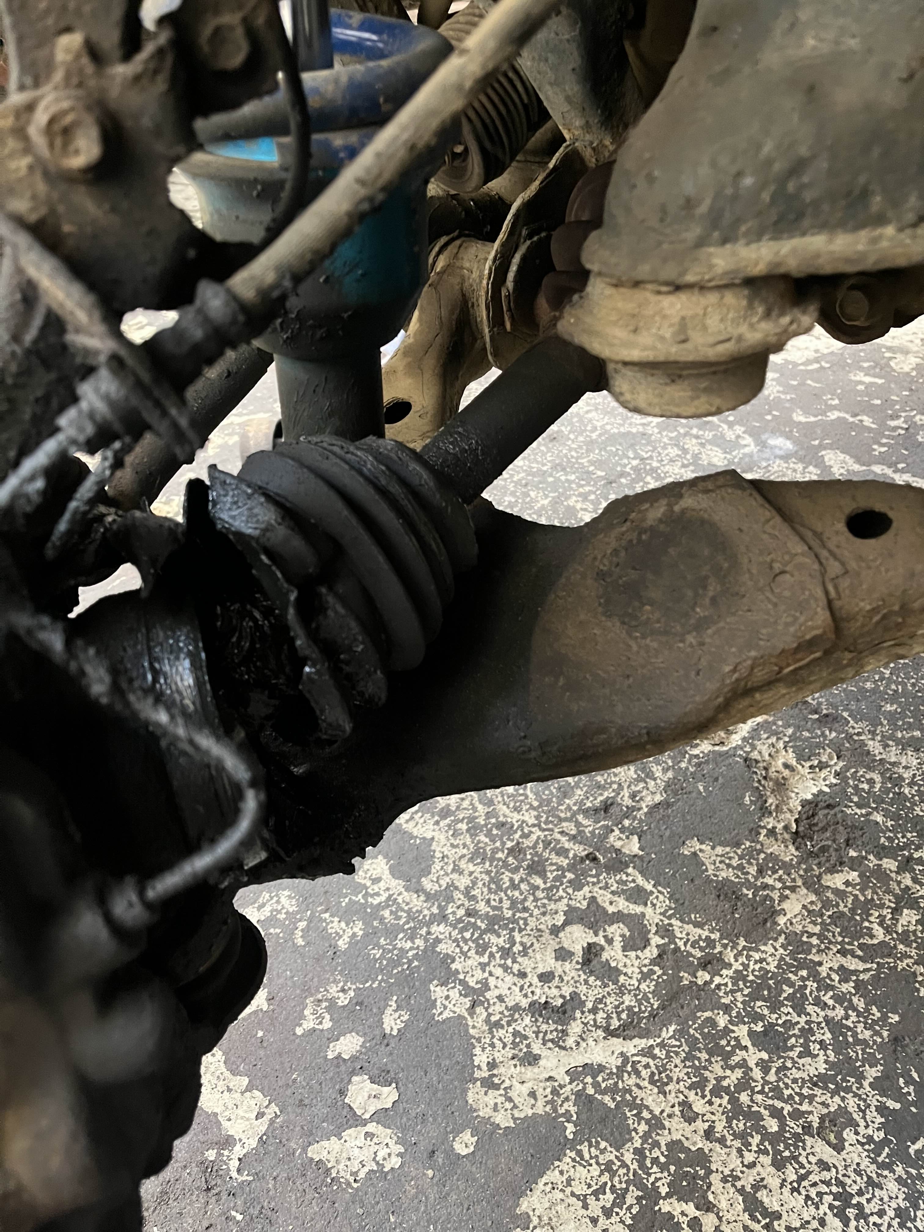

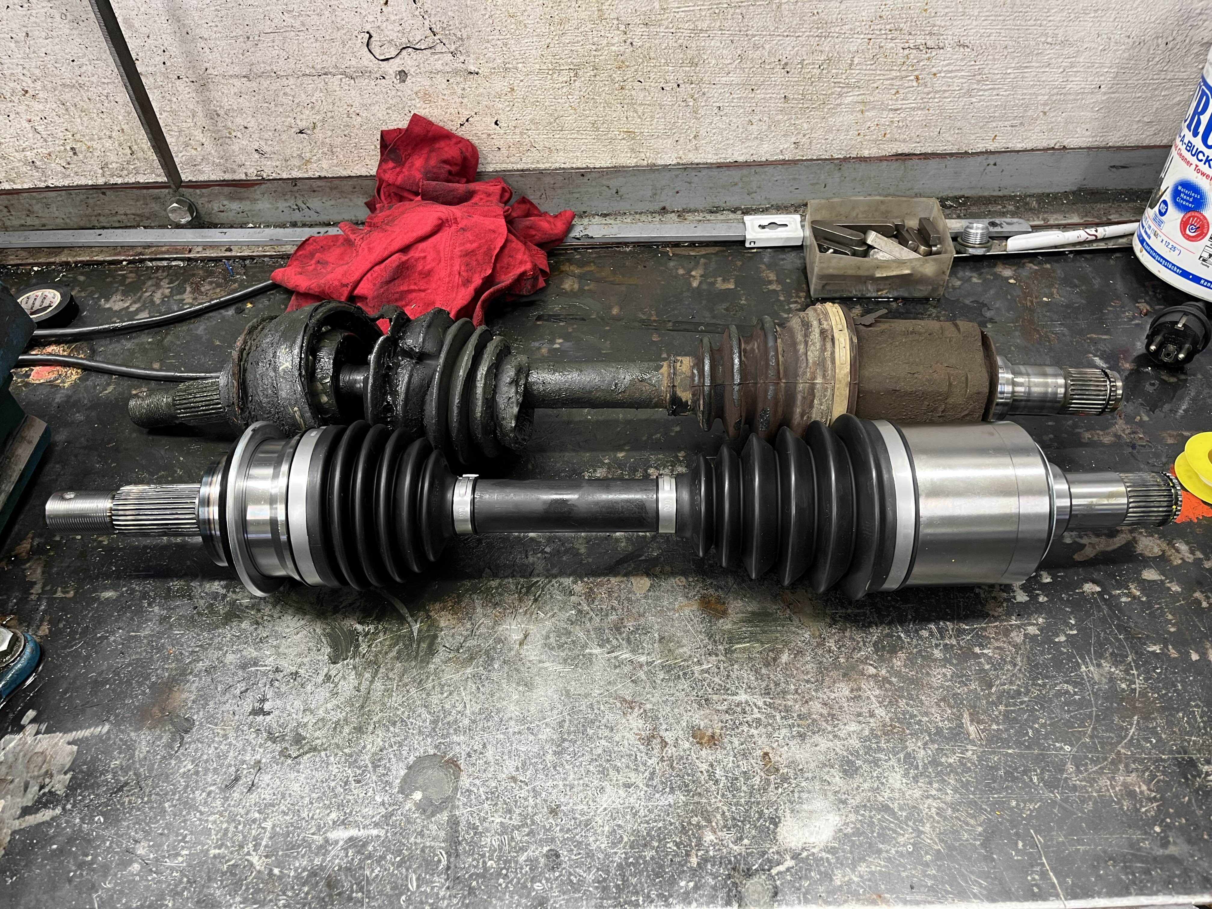

Í síðustu ferð lenti ég svo í því að rífa öxulhosu, en Toyota má eiga það að það aðhafa neðri klafan "splittaðan" gerir það svo einfalt að skipta um öxulin, þarft ekkert að berjast við spindilkúlur eða neitt, bara taka öxul rónna af, 2 bolta af neðri spindlinum og þá er hægt að sveifla öllu frá og púlla öxulin úr. fer meiri tími í að setja búkkana undir og taka dekkið af heldur en að víxla öxlum.
en ég semsagt keypti nýjan heilan öxul, og ætla að skipta um hosur og græja hinn og hafa hann þá með sem vara. síðan langar mig líka að fara í smá tilrauna starfsemi með að skipta þrífótnum út fyrir porsche 934 lið.
