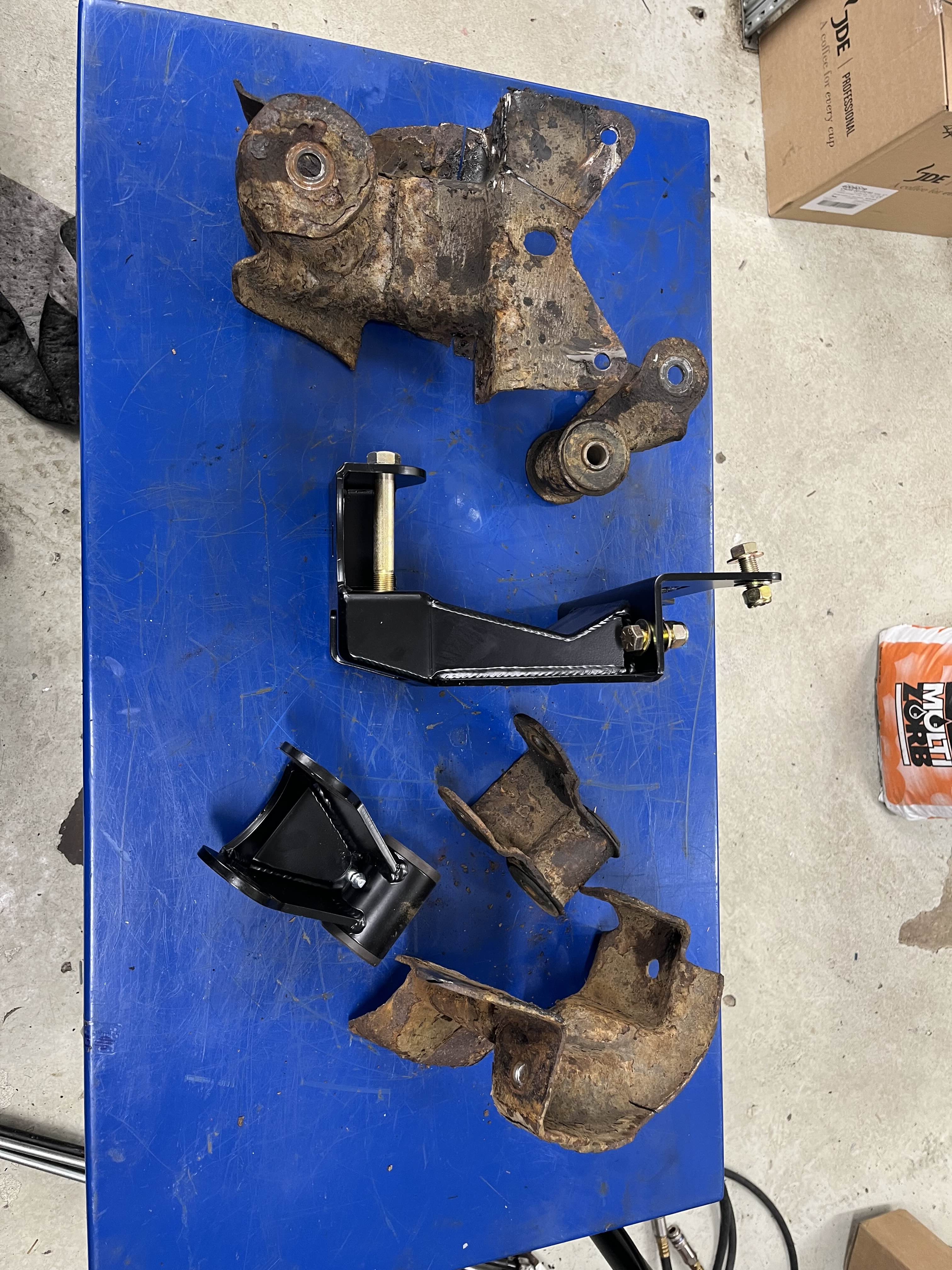

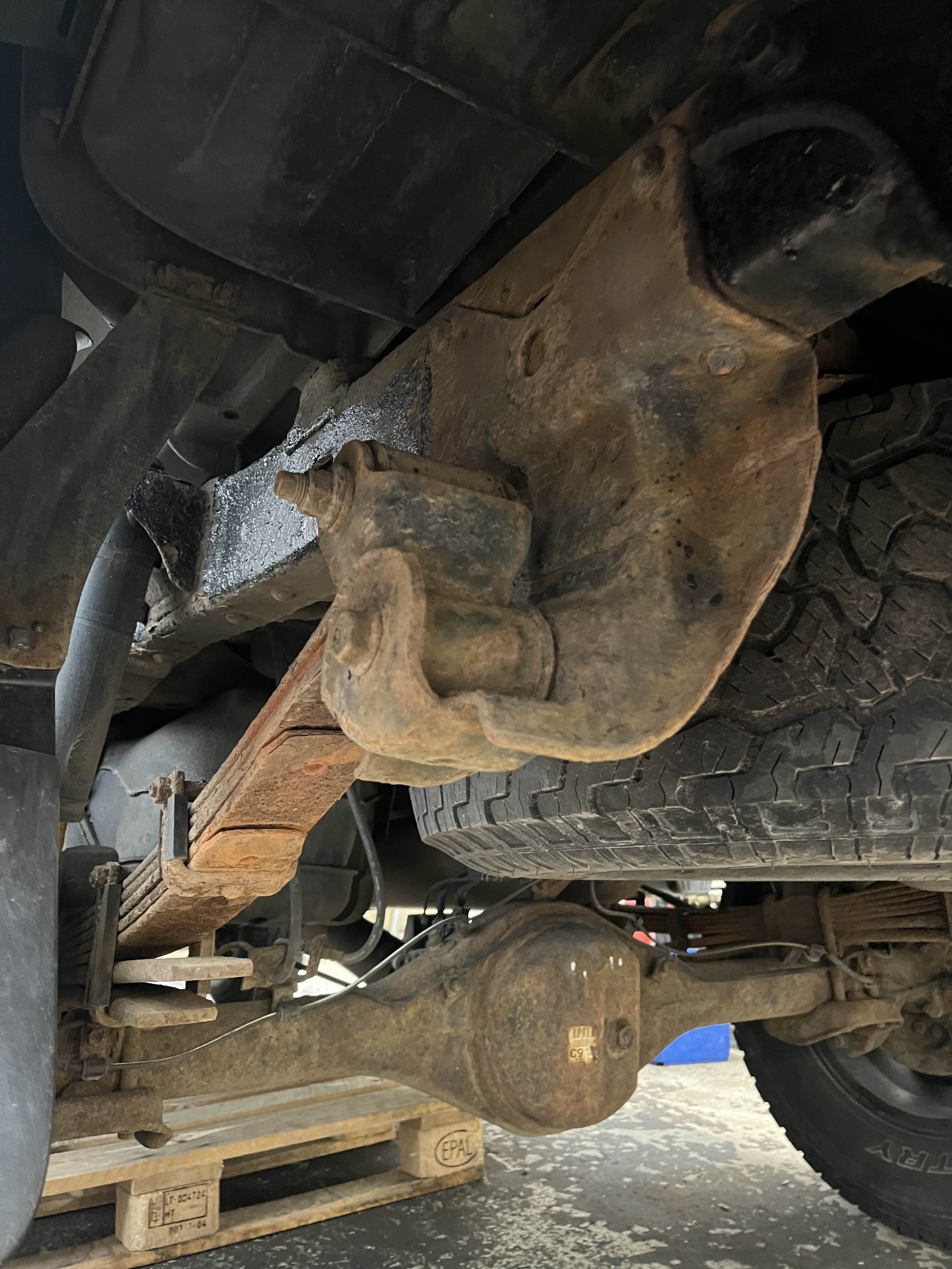

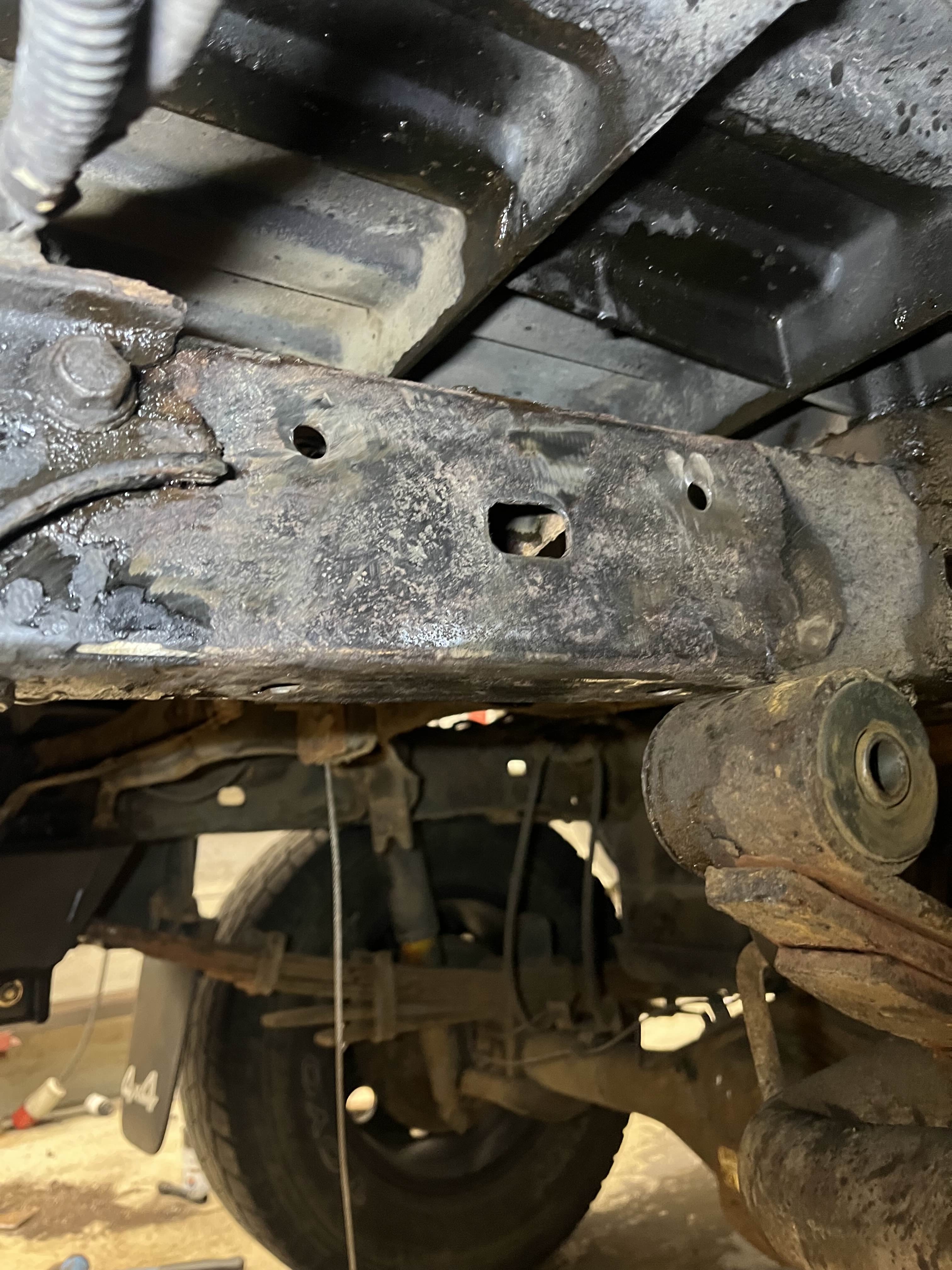

renndi með bílinn inná classic "betur sjá augu en auga" og allt það og fékk grindin svosem engar fimm stjörnur.. farið að þynnast stálið á þverbitanum við drifskaftsupphengið, og ofanverður bitinn sem er við bensíntankinn. skv þeim var framhlutinn (prófíl hlutinn) mjög góður og heill, en "ætti að hafa augun opin fyrir afturhluta af svona grind"
ég hef ekkert farið að skoða það neitt nánar en ættli maður hafi augun ekki bara opin og sjái til, mögulega hægt að laga þetta með SafeTCap kitti líka.
annars eftir þessa dæmingu þá var bara ákveðið að byrja á einhverju breytingarferli. einhverstaðar þarf víst að byrja og var ákveðið að byrja á því að færa fremri boddýfestingar, en orginal festingarnar eru bæði nánast innaní hjólaskálinni, og eru óþarflega langar. . heyrt var í þessum helstu breytingaraðilum með það og voru svörin í kringum 15 tíma í þetta, eða ca 2 vinnudagar. það er eflaust rétt hjá þeim og ekkert athugavert við það en ég var ekki alveg tilbúinn í það og tók því helgina frá til að gera þetta bara sjálfur, enda spáin ekkert sú æðislegasta fyrir ferðalög. miðað við 15 tíma hjá vönum manni áættlaði ég allri helginni í þetta, og byrjaði strax á föstudegi eftir að ég stimplaði mig út.
byrjað var að skera gömlu festingarnar af, og þar fyrir aftan beið mín mjög ljótt stál, en undir orginal festingunum er smá "hilla" þar sem að mold og drulla safnast saman og fær að sitja óáreitt, og því var nánast ónýtur bitin undir festingunni, þá var byrjað að skera skemmdirnar úr og farið í að ryðbæta, tekin var stikkprufa við hliðiná suðunni fyrir utan boddyfestinguna og þykktin skoðuð. eins og sjá má þá er stálið sem var bakvið festinguna frekar ljótt, en þetta var allt hreinsað til og bætt.
vinstri hliðin töluvert skárri
smá munur á gömlu og nýju festingunni
og fyrst maður var að þess hvorteðer, þá færði ég líka festinguna aðeins aftar, við þetta var festingin ekki lengur á þverbitanum í boddýinu, en ég fann fjandi flottan stálbút sem ég gat notað til að sníða styrkingu í boddýið ásamt því að renna millilegg úr POMi nýja gatið er s.s. með styrkingu beggja vegna við gólfið og tengt í þverbitann.

allt punktað saman og mátað í síðasta skipti áður en allt er soðið saman
þetta tók vel innan þessara 15 tíma sem ég hafði áættlað í þetta, þannig að ég tók dag 2 í það að fara nógu margar umferðir af lakki og skilja hvergi eftir bert stál og tók frambitann í leiðinni og menjaði hann til og málaði, og ég held barasta að mér hafi tekist að halda bílnum nokkuð jöfnum, það er allavegana ekki sjáanlegur hæðarmunur eftir nýju boddýfestingarnar

Flott þetta. Framhlutinn á grindinni þinni er allavega betri en gamla grindin mín (sem ég er búin að skipta út).
Það er minnir mig einhver inni á Facebook grúppunni "Tacoma Iceland" sem er með teikningar til að skera út grindarhlutana að aftan.
Já, og svo á ég heillegan grindarbita fyrir drifskaftsupphengju. Hann var það eina sem ég hirti úr gömlu grindinni hjá mér, enda hafði honum greinilega verið skipt út.

Já, ég hélt að það hefði verið farið að þynnast mun meira í kringum festinguna, þannig að það kom á óvart hversu heilt þetta var miðað við hversu ógeðslega mikið yfirborðsryð er á allri grindinni sem slíkri. sé ekki ummerki um að það hafi verið skipt um grind eða grindarhluta, en það eru staðir þar sem að hnoðin eru horfin og einhver reynt að klemma saman og sjóða með mjög takmörkuðum árangri.
þarf að setja slöngu uppá lekabyttuna frá A/C kerfinu samt og færa hana eitthvað annað, toyota ákvað að láta vatnið frá byttunni dropa beint ofaná þverbita og það er farið að skemmast svoldið undan því.
varðandi drifskaptsupphengslisbitann, þá hafði mér dottið í hug að smíða hann upp úr rörum þar sem að ég hef frekar góðan aðgang að heildregnum rörum, bæði galvstál og 316 ásamt góðri beygjuvél. þessi biti er bara úr frekar þunnri formaðri blikkplötu, þannig að 16x2 heildregið eða eitthvað þar í kring ætti að vera yfirdrifið nóg. jafnvel spurning um að í staðþess að nota 2 rör og stífa á milli þeirra, að hafa bara eitt gott 50x5 rör og platta á því fyrir upphengið, svipað og var í gamla GMT800

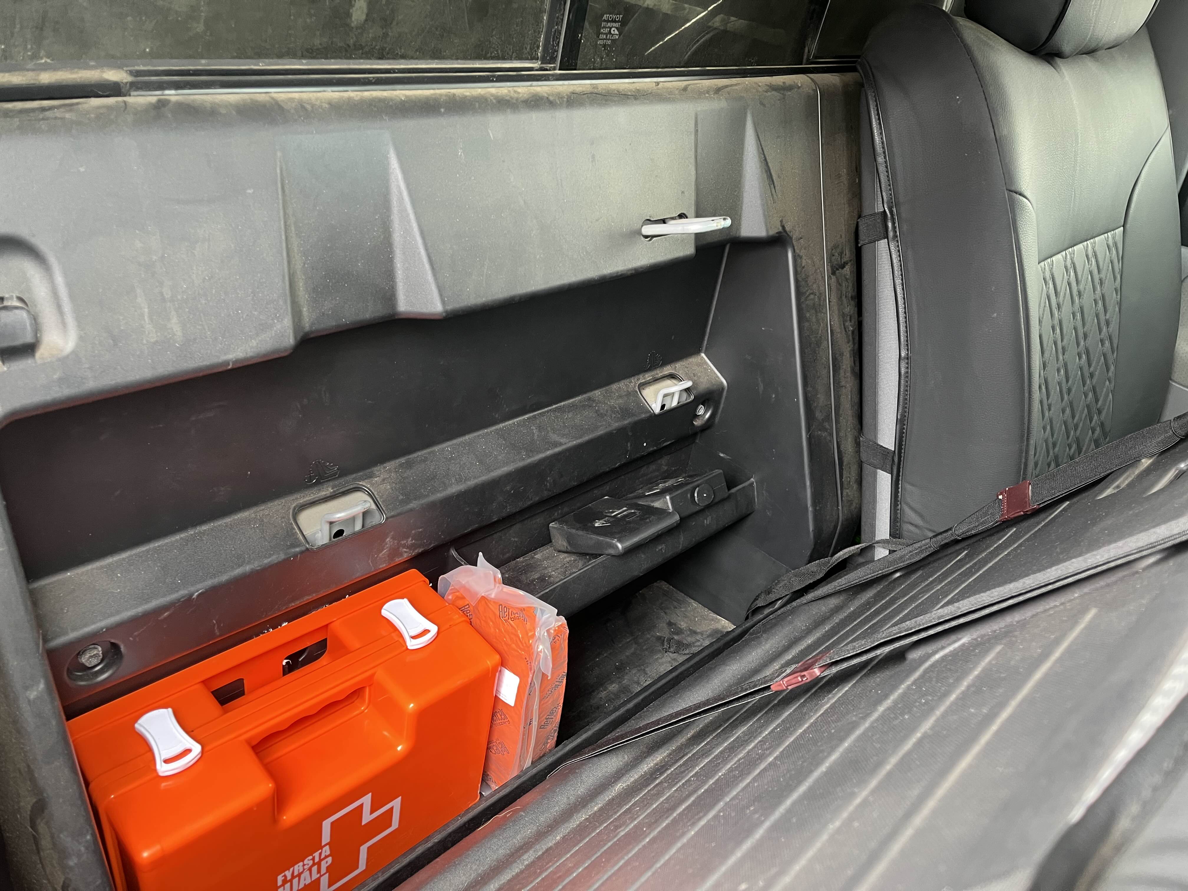

græjaði festingu fyrir sjúkrakassa ásamt spelku efni og neyðarteppi fyrir aftan afturbekkinn,

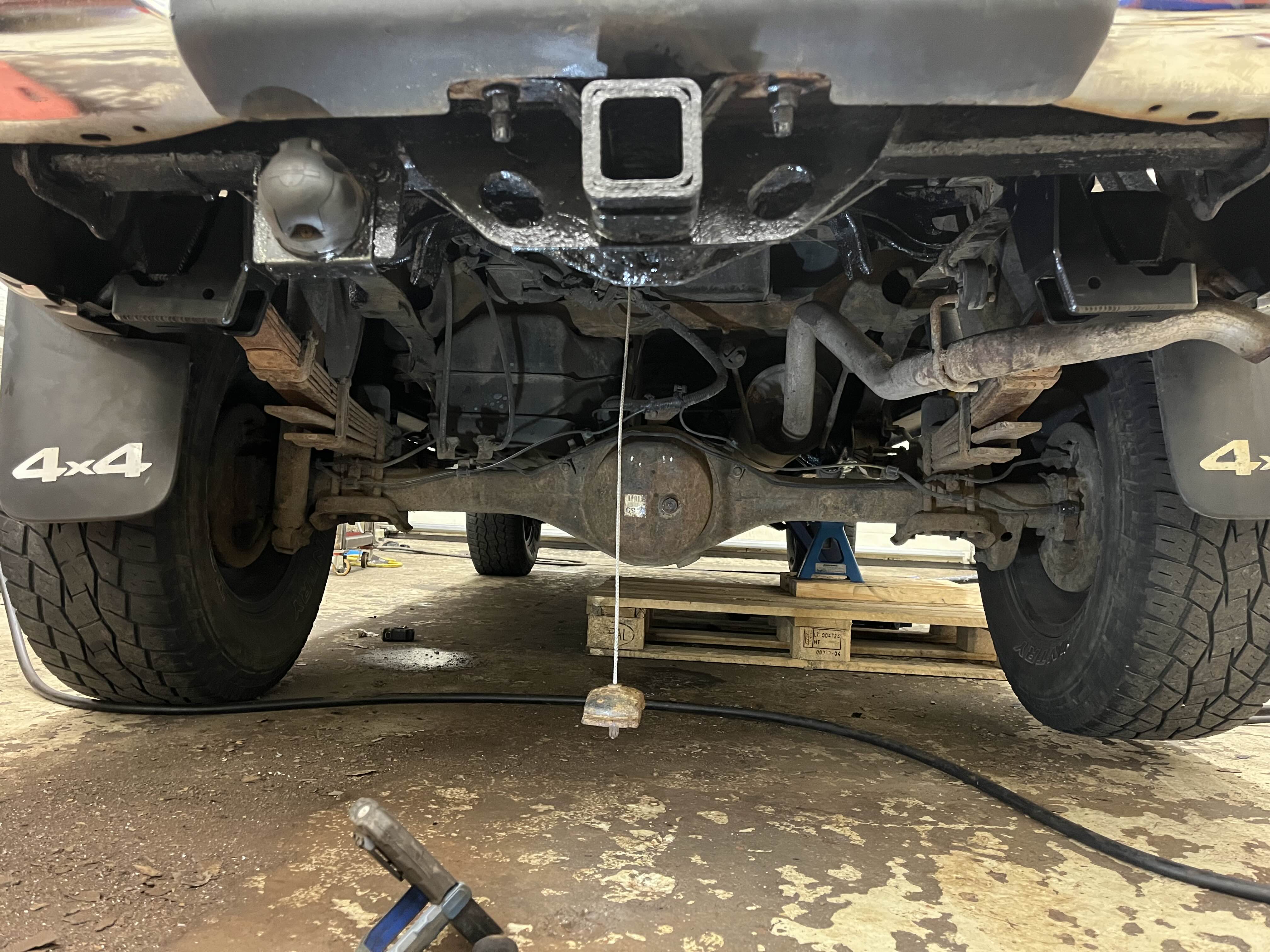

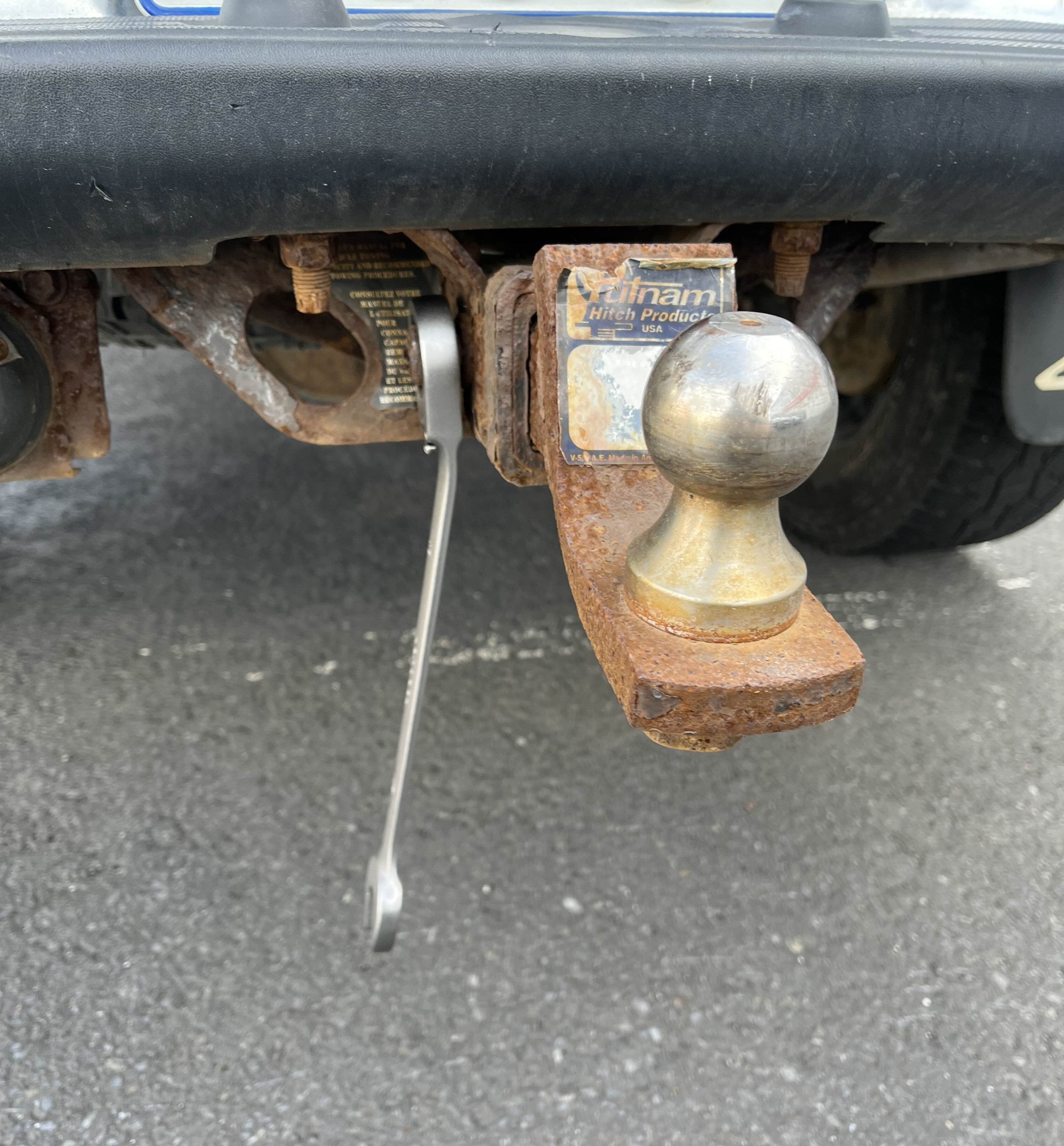

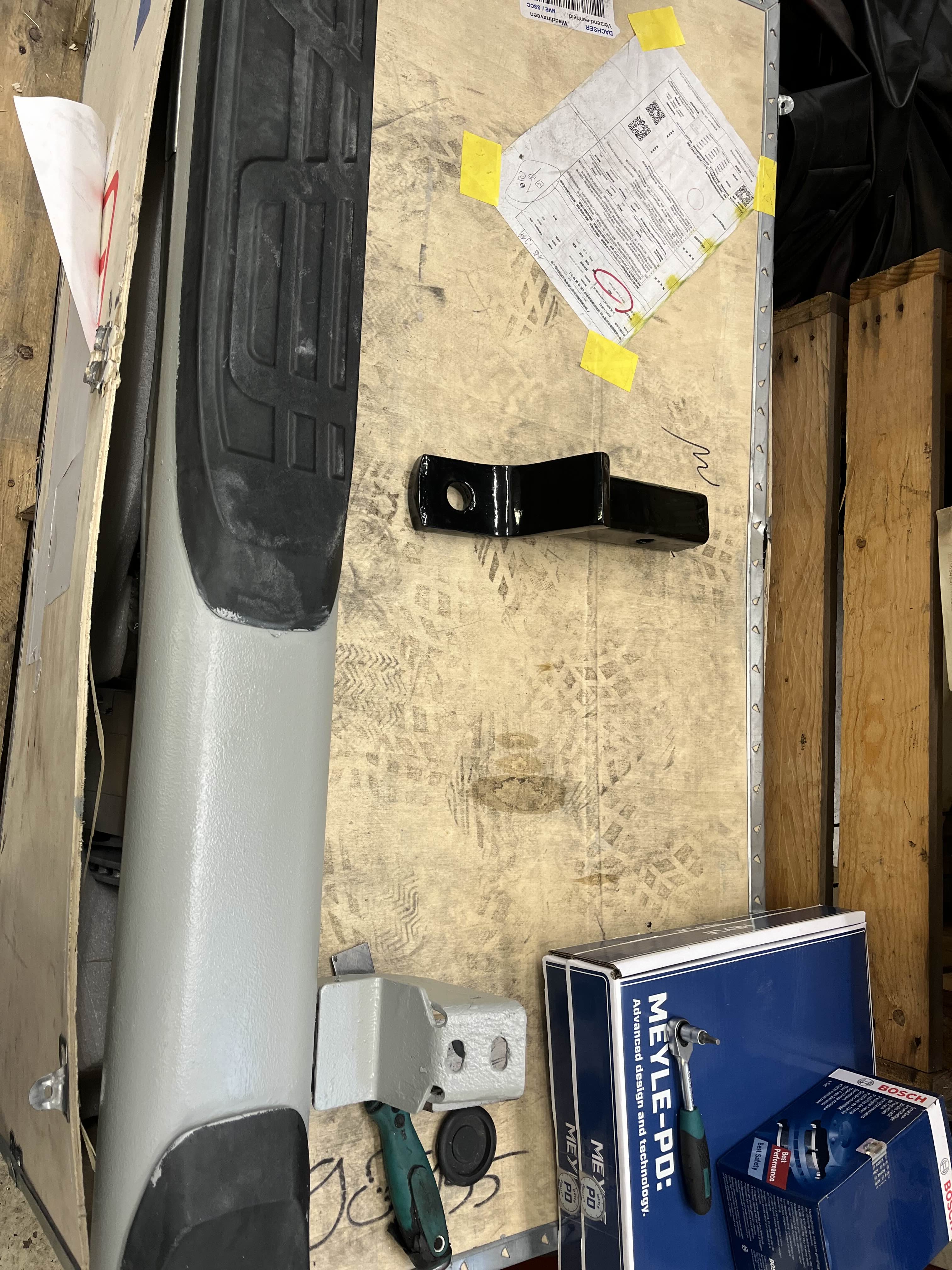

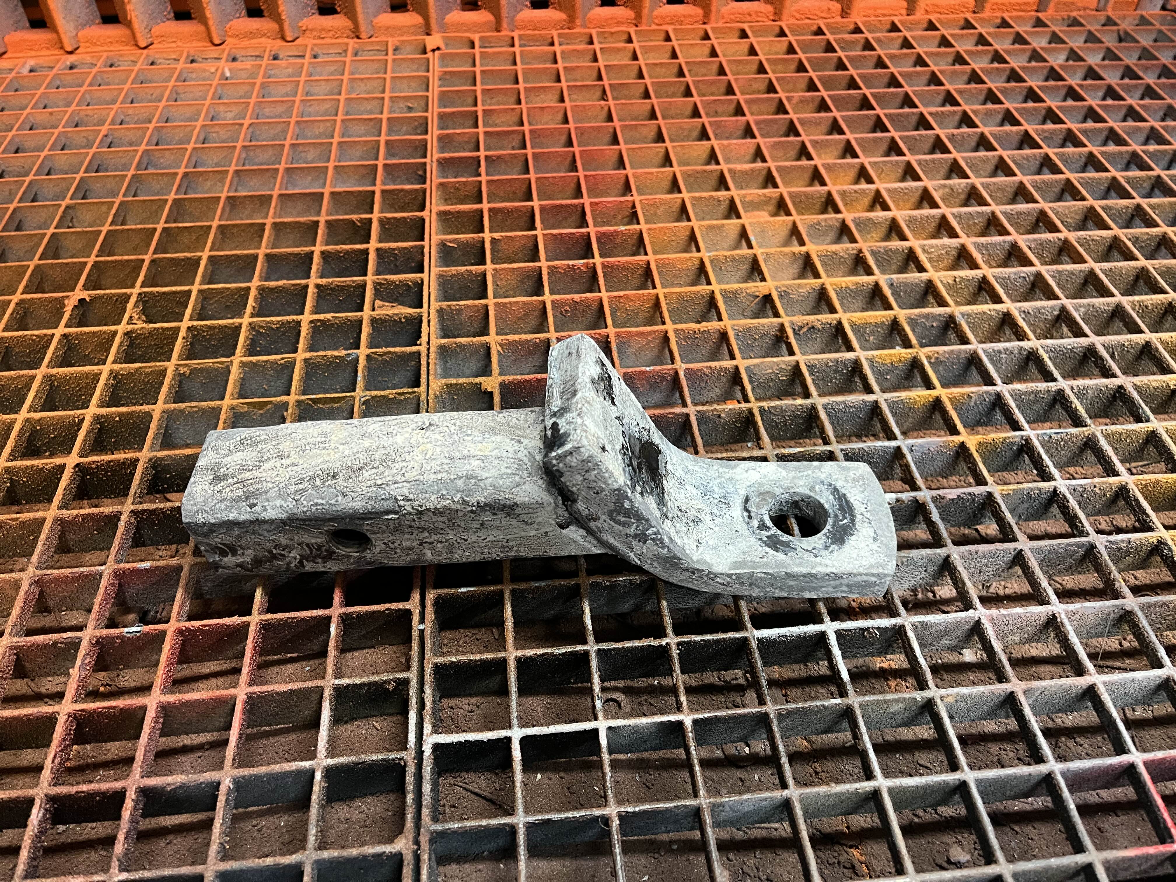

losaði dráttarkúluna úr prófilbitanum, þurfti sem betur fer ekki að sækja flöskuna fyrir bláa lykilinn, sýru vaskaði og málaði

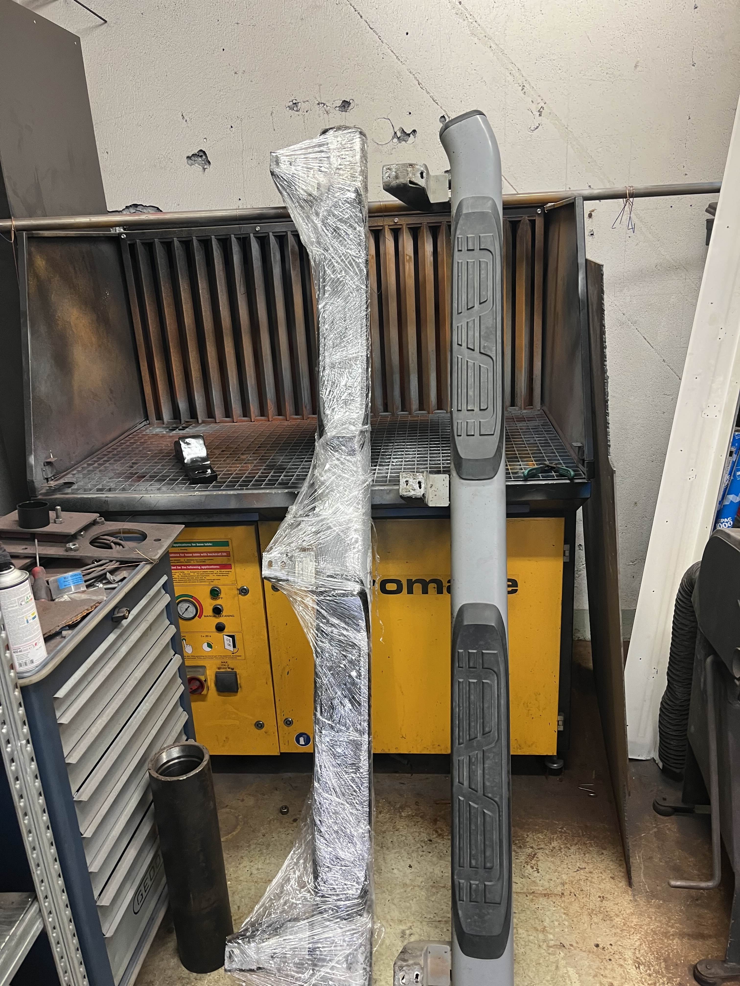

þurfti að losa stigbrettin undan þegar ég færði boddýfestingarnar um daginn þannig að ég notaði tækifærið og baðaði þau uppúr málningaleysi og vafði inn í plast. málaði stigbrettin uppá nýtt með epoxy í sama lit.

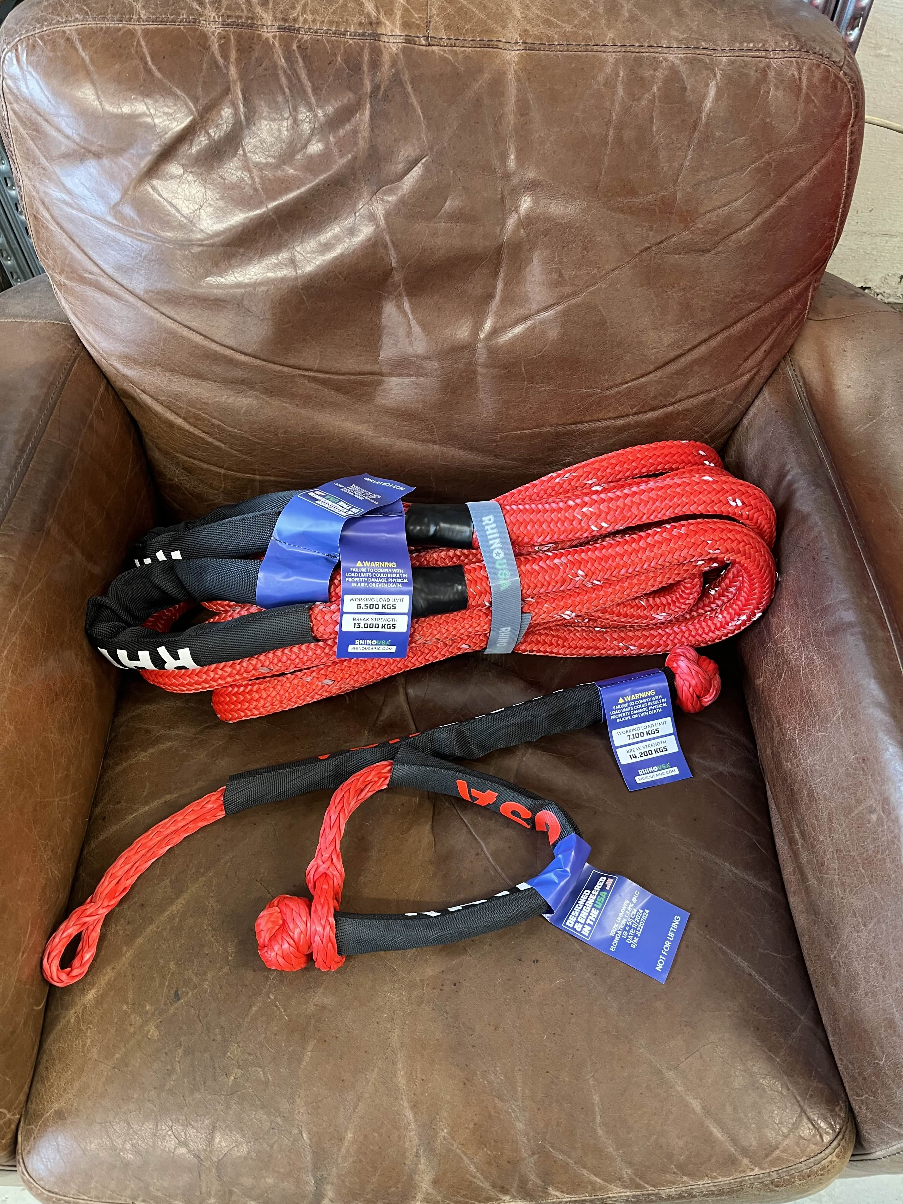

einnig endurnýjaði ég spottasafnið mitt, en dráttartogið sem ég átti fyrir var af óþekktum aldri (fylgdi með XJ cherokee sem ég keypti fyrir um 15 árum síðan) og teygjuspottinn var allur tjásulegur og ljótur, þessu var því hent og endurnýjað, 1 dráttartóg, 1 teygjuspotta og 2 spottalása.

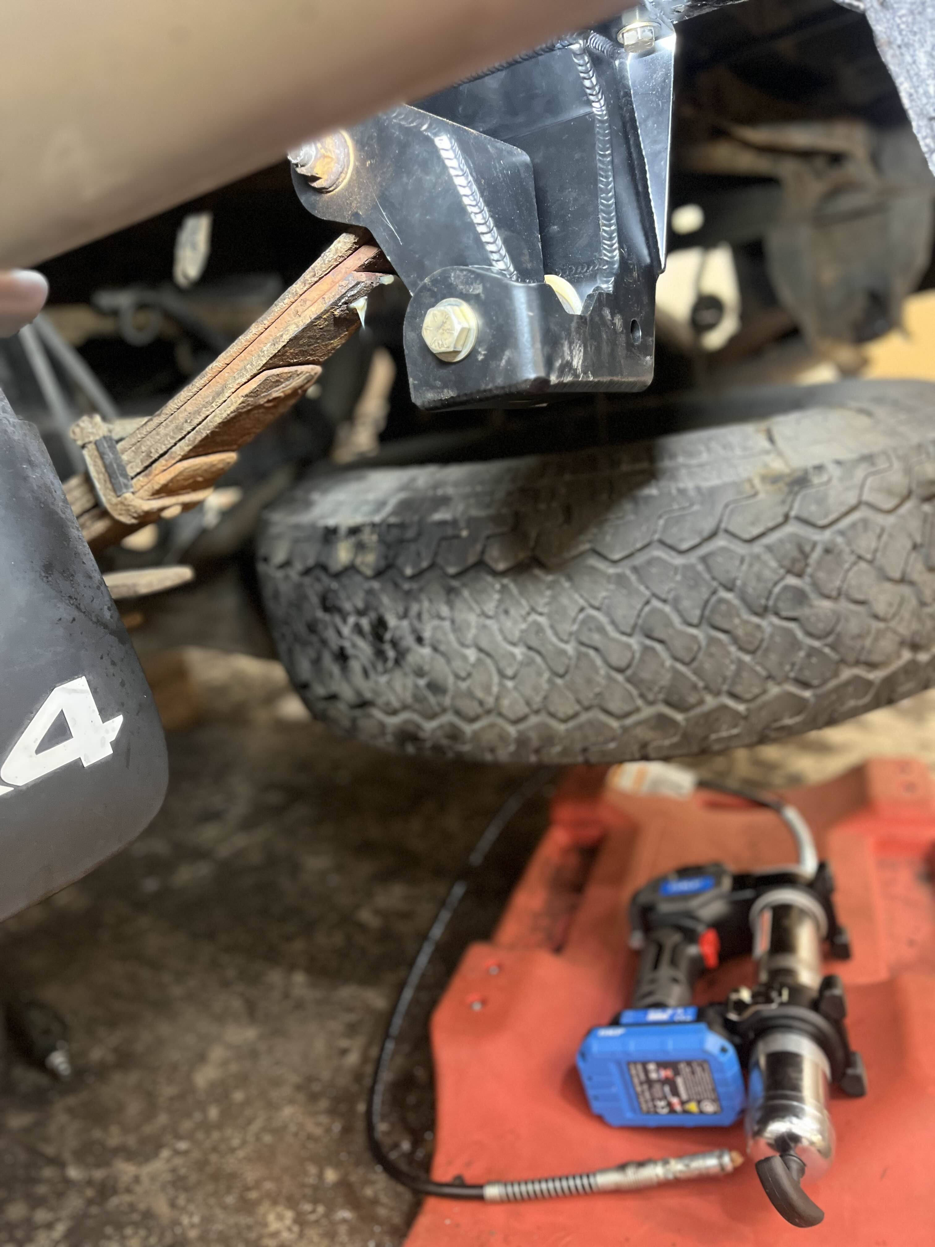

og svo var það annað, afturendinn á bílnum hefur alltaf verið full lauslátur, og eftir að hafa legið yfir spjallborðum virtust allir vera sammála um það að þetta sé í raun tvennt sem að orsakar þetta að mestu, það að með "gen 2" tacomonum, breyttu toyota úr prófílgrind yfir í að vera með tvöfalda skúffu.
Skúffan gefur töluvert meira eftir heldur en gamli prófíllinn sem var í gen 1 og orsakar það að grindin er að "flexa" töluvert og þá fer afturendinn að dansa, og hitt er það að fjaðurupphenglslin eru úr pjátri og svigna töluvert til. Þetta tvennt spilar saman og veldur því að við ákveðnar aðstæður er eins og afturhásingin öðlist sjálfstætt líf.
Miðað við mína "rannsóknarvinnu" þá virðast flestir annaðhvort skipta út upphengslunum eða sjóða plötur í skúffuna og loka henni.
annað upphengslið undir mínum bíl var nú þegar aðeins undið, og líklega er það stærsti orsakavaldurinn fyrir þessu hjá mér, en einnig voru fóðringarnar í liðnum orðnar slappar, og því var það sjálfgefið að skipta þessu bara út og setja nýtt upphengsli og fjaðurlið. þessi upphengi bjóða svo frekar uppá það að setja stífu á milli þeirra til að stýfa þá af enn frekar ef þess þarf.
skúffan undir upphengslinu var merkilega heillegur miðað við hvað ég hélt, sá enga ástæðu til að leggjast í suðuvinnu og menjaði því bara og zinkaði flötinn undir nýja upphenglsið.

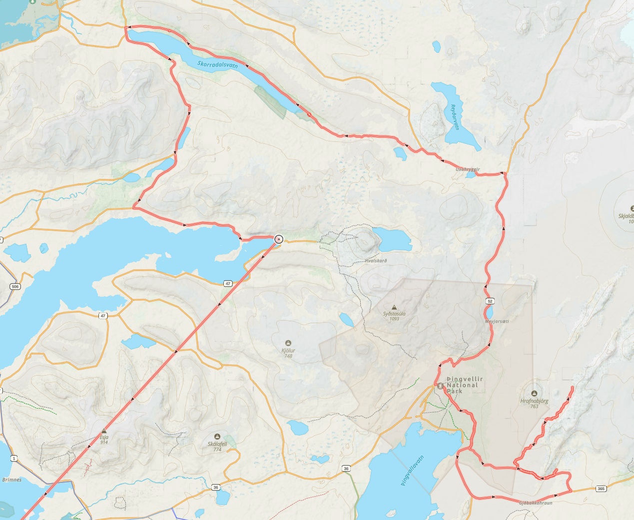

síðan var skellt í smá ferð, hugmyndin var að fara upp að skjaldbreið frá gamla lyngdalsvegi/gjábakkavegi, yfir eyfirðingaveg og niður uxahryggjaveg, en það fór nú ekki lengra en það, að við þjófahnúka þurftum við að snúa við þar sem að vegurinn var hreinlega ónýtur, niðurgrafinn og ljótur, því var snúið við (Ummerki voru um að aðrir á sömu leið hafi augljóslega ekki tekið sömu ákvörðun og frekar keyrt í kringum skemmdina með tilheyrandi eyðileggingu). Í staðin var farið áfram upp gamla lyngdaslveg að þingvöllum og keyrt upp uxahryggi og þaðan línuveginn(?) yfir í skorradal og upp dragaveg yfir í hvalfjörð.
það var svosum ekkert reynt á bílinn en, ég er ekki frá því að afturendinn er aðeins rólegri, hvort það sé af því að gamla upphengið var bogið og fóðringar slitnar eða það að það sé minni eftirgengni í nýju.

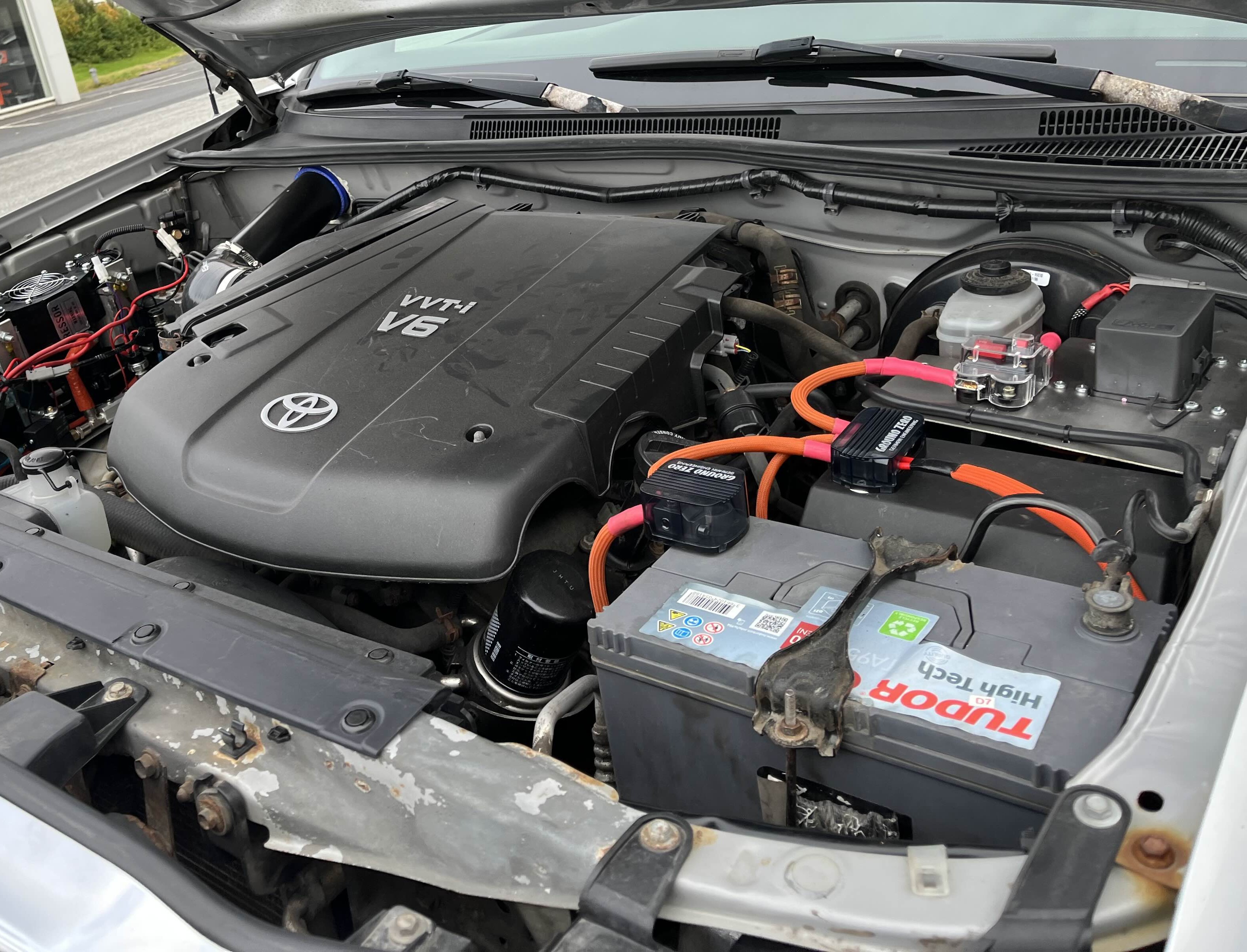

Búinn að vera að baksa við að græja aukarafkerfi í bílinn, þar sem að ég er á einhverri budget týpu af tacomu, þá var hellingur af auðum "tökkum", þ.e. þar sem flottari týpurnar eru með downhill assist control, roll-over airbag disable, og skriðvörn.. þar er ég bara með blindlok. Ákvað því að setja takka í þessi port og nota þau frekar en að vera með svona auxbeam rofaborð. flest þessi relybox sem ég fann notuðu annaðhvort serial merki til að virkja rely-in frá þeirra eigin rofaborði sem ég var ekki í stuði til að finna útúr, eða voru pre-made box eins og frá rafdan sem mér fannst vera full veikluleg. ég ákvað því að púsla saman í eitt Eaton box sem styður 80amper samanlagt (en samt 30amper per rás fyrir 10 rásir, þar af 5 rásir eru rely+öryggi og hinar 5 bara öryggi).
Bjó til eitt loom sem fór í gegnum gúmmíið sem hood-opnunar barkinn fer innum, og svo straumskott úr 5q vír sem fara niðurúr eaton kössunum með rakaþéttum metripak 30-ampera smellutengi þannig að til að tengja aukahluti við boxið er það orðið bara plug-and-play
bætti síðan við safnskinnu fyrir straum frá rafgeymi og setti svo nýjan rafgeyma pól. nokkuð sem að ég á eftir að endurhugsa töluvert. eftir á að hyggja hefði ég átt að halda orginal rafgeymapólnum og setja stærri safnskinnu með öryggjum frá safnskinnu, og eins mun ég skifta öryggja húsinu sem er fyrir relyboxið út fyrir útsláttarrofa, er ekki sáttur með þessa gerð af öryggjahúsum.
víraloom 2.jpg (5.82 MiB) Viewed 10286 times
Í þetta fékk ég svo rofa sem að áttu að vera með OEM lookinu, en þegar ég bar þá saman við orignal RR lock takkan þá var töluverður munur á þeim, bæði eru orginal rofarnir grárri og eru kanntar rúnaðri.. en ég læt það vera í bili. bjó til annað víraloom sem tekur alla 4(5) rofana saman í eitt smellutengi og tengist svo loominu frá vélarrými.
og nú er bara að finna eitthvað til að tengja við þetta fína rofabox ;)
fyrr í sumar þá ákvað ég líka að taka loftinntakið og færa það, í staðþess að taka loftið úr hjólaskálinni þá er það núna tekið inn undan plastrennunni fyrir ofan loftinntakið fyrir loftræstinguna, loftinntökin (A/C og vélar) voru aðskilin með plasthlíf svo vélin færi ekki að sjúga loftið innanúr bílnum. einhver töluvert gáfaðri en ég var búinn að reikna úr að þessi renna nær að flæða nóg lofti til að anna bæði A/C á fullu og vélinni á útslættinum.
er búinn að vera með þetta svona að verða 3 mánuði núna og búinn að vera í töluverðu vatnssulli en hef ekki orðið var við að loftsían verði rakari en áður. það verður svo að koma í ljós hvernig þetta reynist í vetur, það heyrist smá meira soghljóð inní bíl en áður, en þá aðallega á fullri inngjöf, við venjulegan akstur hef ég ekki orðið var við neina breytingu.
þetta er svona það hæsta sem ég kemst með loftinntakið án þess að setja snorklu á bílinn.
inntak fyrir.jpg (3.13 MiB) Viewed 10286 times
inntak eftir.jpg (848.44 KiB) Viewed 10286 times

Þetta er mjög flott, aukarafkerfið. Hef gert nokkrar atlögur við svona tengi en þessir prjónar og vírar og smellusystem hefur reynst mér um megn. Flott að nýta líka götin í innréttingunni.
Sniðugt að færa loftinntakið, fær greinilega meira pláss í húddið fyrir eitthvað dót eins og loftdælu eða hvað sem þér dettur í hug að sé "alveg nauðsynlegt að hafa".

Já, það er alveg himin og haf á milli þess hversu stórt og rúmgott vélarrýmið í tacomunni er miðað við nissaninn, sem minnkar svo eitthvað þegar maður fer að klippa úr og stækka hjólaskálarnar uppí vélarsalin .
Ég var einmitt að spá í að föndra eitthvað brakkett og setja loftdælu þarna eins og jongud gerði í þræðinum sínum. Hugmyndin var að vera búinn að græja það fyrir litlubíla ferð 13.sept, en það kemur bara í ljós.. held þá bara áfram að sníkja loft frá ferðafélögunum.

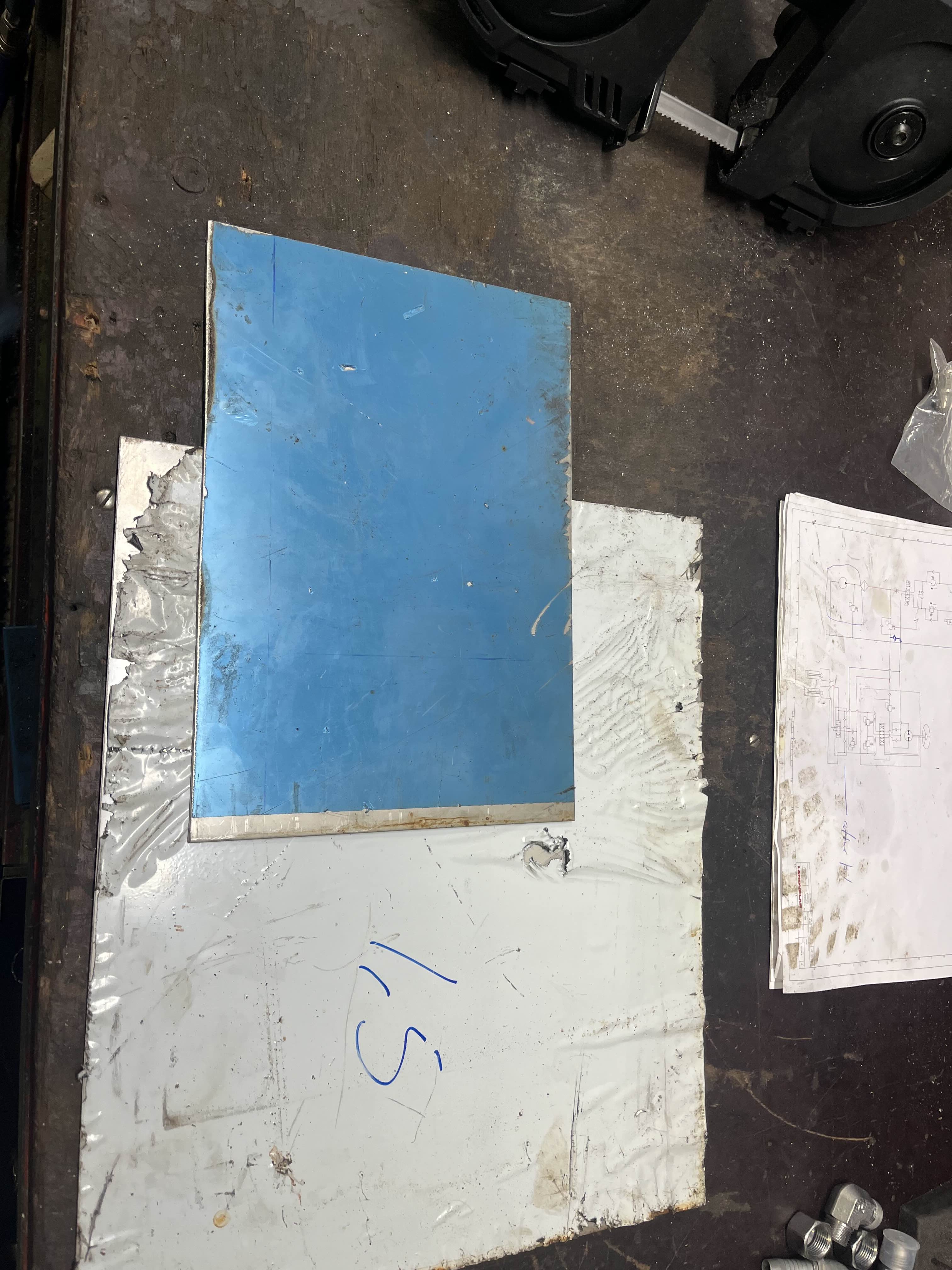

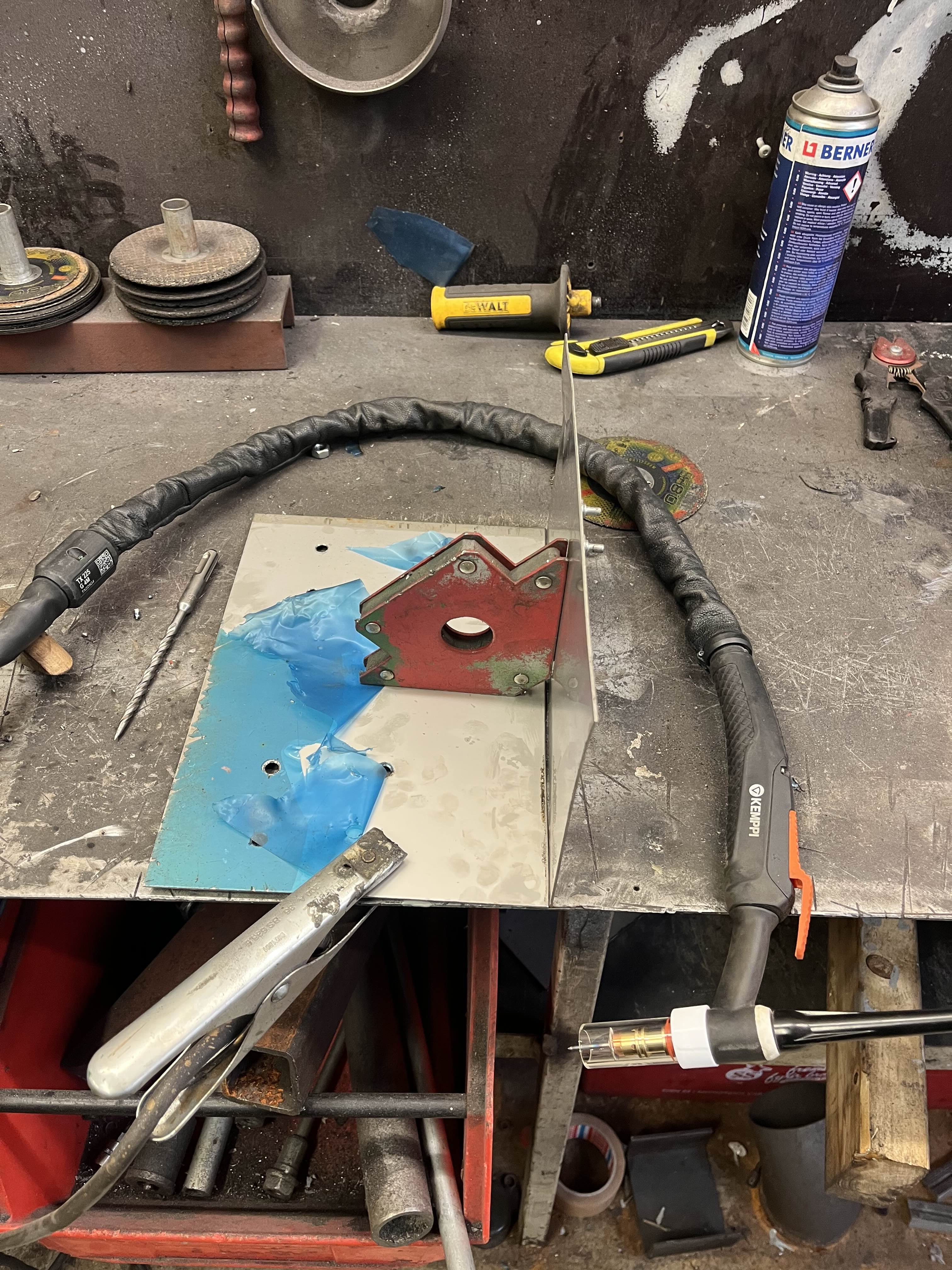

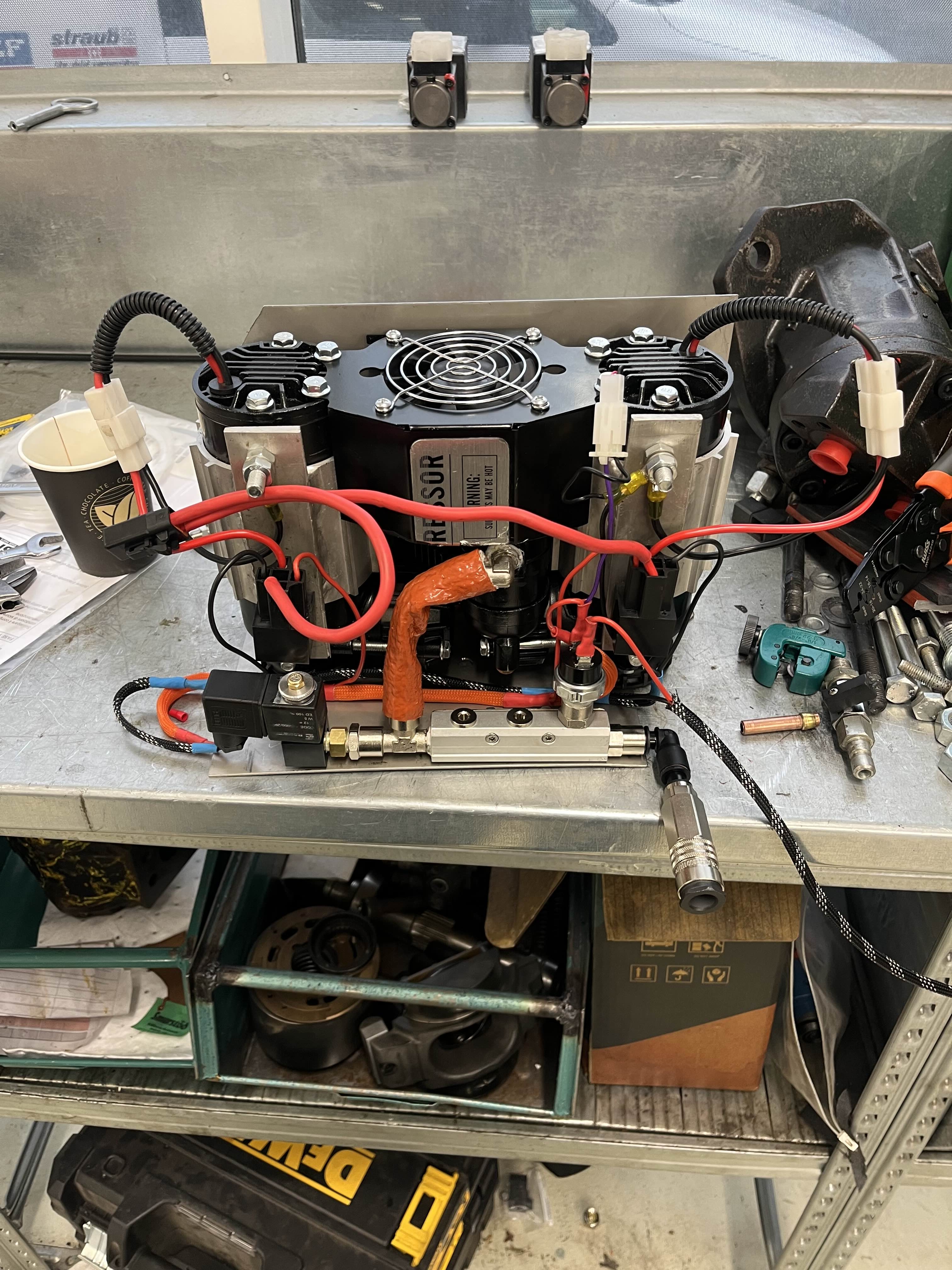

Dælan fór loksins í húddið, endaði á að bolta hana þar sem SAIS mengunarvarnarbúnaðurinn og loftintakið eiga að vera (þessi bíll kom ekki með SAIS en boltagötin voru til staðar í innra brettinu).
fór í plötuhauginn minn en fann ekkert sem hentaði annað en 1.5mm rústfrítt, lét það bara duga.
hef lengi látið mig dreyma um að græja kantpressu apparat í stóru vökvapressuna okkar, en það hefur ekki raungerst ennþá. Þá er bara slípirokkurinn og og suðuvélin. Á þessari loftdælu eru 8 bolta göt sem eiga að halda henni, 4 af þessum (neðri röðin) nota ég til að bolta dæluna beint á plötuna, og hin 4 (efri röðin) nota ég til að festa brakkettið og dæluna í hliðina á innra brettinu, þ.e. boltinn fer í gegnum innrabrettið og þaðan í brakkettið/dæluna. svo eru 2 göt á hinni plötunni sem að bolta plötuna/brakketið fast niður í innrabrettið með því að nota boltagötin sem voru fyrir inntakið/SAIS dæluna. það er svo bara tímabundin loftkúpling þarna en hugmyndin er í náinni framtíð að græja loftkút og úrhleypibúnað.
nogvu gott held eg.jpg (4.44 MiB) Viewed 9639 times
sirka samsettning.jpg (3.91 MiB) Viewed 9639 times

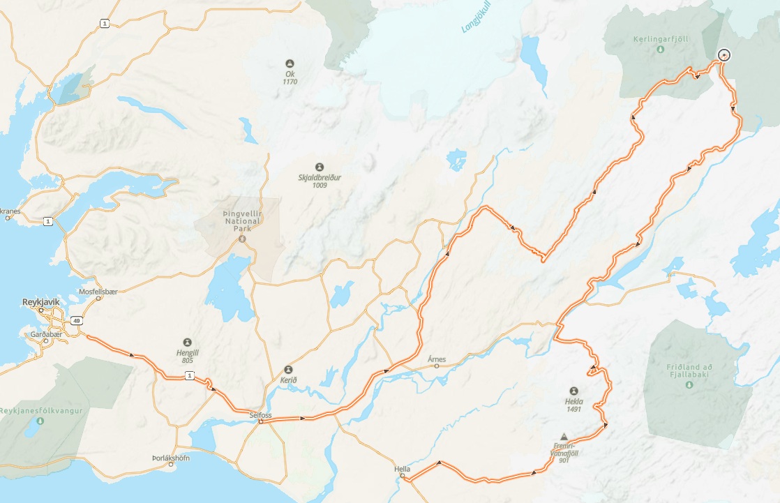

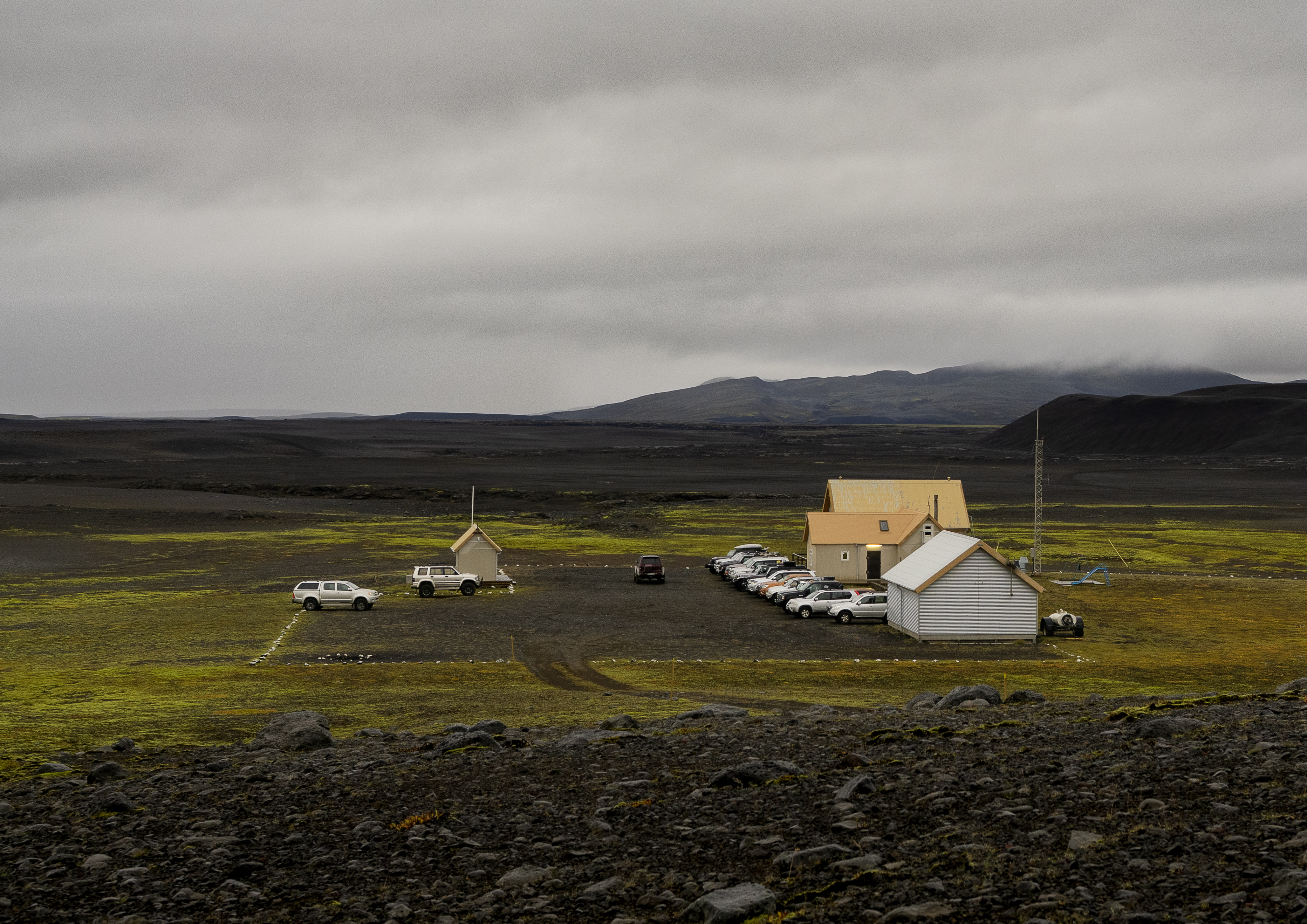

síðan var skellt sér í ferð uppí setur ásamt 17 öðrum bílum og á heimleiðinni vorum við nokkrir sem lengdum leiðina aukalega um heklusvæðið, heilt yfir stóð tacoman sig vel, en það voru nokkrir staðir sem fengu mig til að virkilega íhuga að stækka við mig, þannig að nú er bara að leggjast í það að skoða hvernig maður eigi að snúa sér í því og í ákveða endanlega dekkjastærð.
steinar og grjot.jpg (7.84 MiB) Viewed 9639 times
sunnan fremri vatnafjalls.jpg (5.8 MiB) Viewed 9639 times

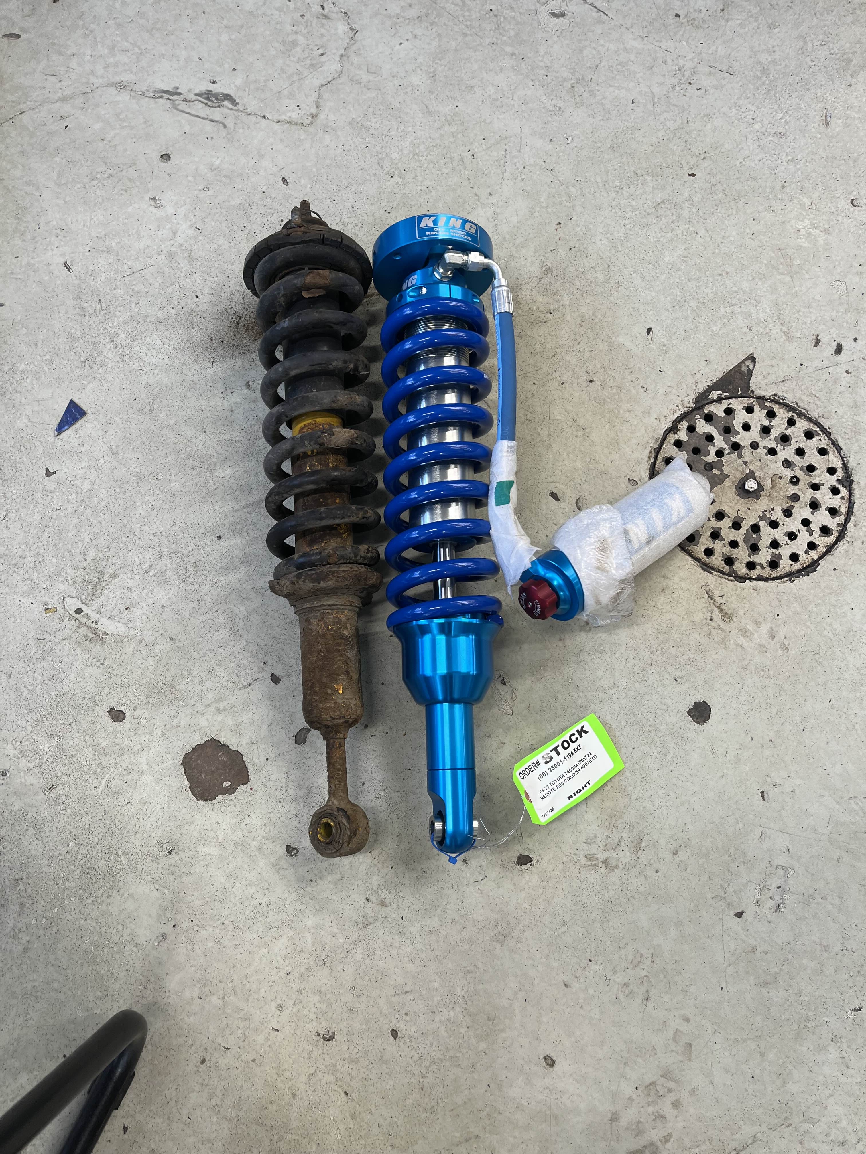

fékk mér síðan nýja dempara að framan fyrir nokkrum vikum síðan, er búinn að taka þá undan og í sundur óbærilega oft á meðan ég var að skinna þá til og fá þá eins og ég fílaði þá, svei mér ef ég get ekki bara gert þetta blindandi næst, en held að ég sé orðin nokkuð ánægður með þá núna, þarf líklega að breyta þeim aðeins aftur þegar ég fer í að uppfæra afturfjöðrun en það er seinnitímavandamál.

Fyrr í sumar seldi ég svo traktorsræfil, sem er ekki frásögufærandi nema hvað að mér var borgað í bílapörtum. nánar tiltekið í portala setti sem ættlað er undir LC120 (að mér skilst) vissulega eru þetta china-special portalar en ekki 74weld eða eitthvað því um líkt, en spindilsporið(legu-unit sætið) á LC120 og Tacoma 2nd gen er það sama að framan og því boltast portallinn beint á án vandræða þar, og þar sem þetta boltast á spindilinn sjálfann þá hefur mismunurinn á geómetríunni engin áhrif. Vandamálið byrjar sumsé með afturhásingunni en hásingarrörið á tacomunni er lengra en á lc120 (þ.e. öxlarnir sem komu með portulunum eru of stuttir). ég fann hvergi neinar upplýsingar um spline-engagement fyrir afturdrifið á tacoma, en ég áættlaði að staðan væri svipuð og á ford 9", þ.e. ekkert svigrúm fyrir styttingu á rillum.
Ég var að íhuga það að láta smíða nýja öxla sem væru þá í réttri lengd en áður en ég gat fengið verð í það datt inná gólf til mín ílla ryðgað og ljótt, tómt hásingarrör undan 120 krúser. því var ákveðið að reyna að möndla það saman og setja undir tacomuna í staðin, og eiga þá gömlu hásingu klára ef ske kynni að china-special portalar séu eins special og margir virðast halda.
Ég reyndi á tímabili að selja þetta, en viðbrögðin frá krúser eigendum voru eins og ég hefði sármóðgað þá, að ég skyldi dirfast til að reyna að selja þeim eitthvað kínverskt dót og ætlast til að þeir blönduðu því við hið heilaga japanska stál frá herra Toyoda. þannig að ég gafst upp og hélt áfram að reyna að fá þetta til að passa, en þetta kemur semsagt frá "Wenling Haifeng Differential Gear Company" sem eru þekktir fyrir að framleiða kópíur af ARB lásum, hlutföllum og loftdælum (merkt HF)
hreinsaði öll stífubrakkett og allt dót af rörinu sem ég fékk og punktaði fjaðurplatta á hana, það verður svo verkefni um jólin að reyna að fá þetta allt til að passa undir. búinn að sprengja í sundir einn portalinn og fara í gegnum legur, timken og NTN legur í öllu og tannhjólin virðast vera hert. á einum gírnum er tónhringur og því ætti hraðamælir og abs að ganga saman. Taco er með skálabremsur en lc120 er með diska, gæti því þurft öflugri bremsubooster þegar þar að kemur - tundra boosterinn ætti að virka eða þá skipta vacuum boosternum út fyrir bosch ibooster.

Eitthvað hefur verið rólegt í þessum málum, allur tíminn sem átti að fara í að dunda sér við þetta í jólafríinu fór í staðin í að vinna í breytingum á torfærubíl fyrir næsta keppnistímabil.
en það sem gerðist þó er það að ég kláraði að skera út og sjóða demparafestingar á hásinguna, láta sandblása, epoxy grunnaði og lakkaði. Að öðru leiti hefur ekkert gerst í tacomunni síðan frá síðustu uppfærslu.
Partsouq á enþá von á spindlum innan 2 daga síðan í júlí, amayama átti bara annann þeirra fyrir mig, og Toyota hérna á Íslandi vill fá rúmar 150 þúsund krónur fyrir stykkið þegar ég spurðist fyrir.
Munurinn á LC120 og tacoma spindlunum er sú að tacoman er með aðeins sverari stýrisenda og spindilkúlur (lc120 stýrisendinn er m15x1.5, en tacoma m16x1.5, og kónninn eitthvað smotterí stærri líka, er ekki allveg viss hvað herra toyota var að pæla með þessum mun) annars er geómetrían sú sama, þannig að datt einnig í hug að fá bara lc120 spindla og rýma þá út fyrir tacoma kóninum... eða bara kaupa amazon special og láta það gott heita.

Ég er með kína kópíu af eldri mælunum (hvítu panasonic dp-102) sem eru með 2 útganga. búinn að vera með þá tengda inná verkstæðisloftið núna í c.a. mánuð og ber þá reglulega saman við áreiðanlegan kalibreraðan mæli og einn af þessum 4 (3 kína copyur og 1 orginal panasonic) er nú þegar orðin vitlaust um ca 1 psi. það að fara með hann í gegnum "zero calibrate" ferlið virðist ekki duga
Hefði helst viljað fá alminnilegan þrýstinema/transducer með 4-20ma eða modbus útgang frekar en svona sambyggt apparat eins panasonic mælirinn/kínamælarnir eru.
sé til hvað ég geri í þessum málum þegar þar að kemur.
