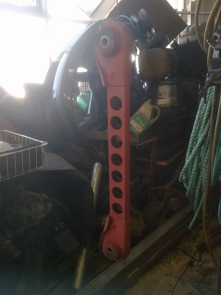

Postfrá juddi » 20.mar 2013, 22:39
Jæja aðeins farin að kíkja á gripinn áhvað að nota 4 link kerfið úr jeep en fanst stýfurnar vera full stuttar svo ég lengdi þær um 150mm
