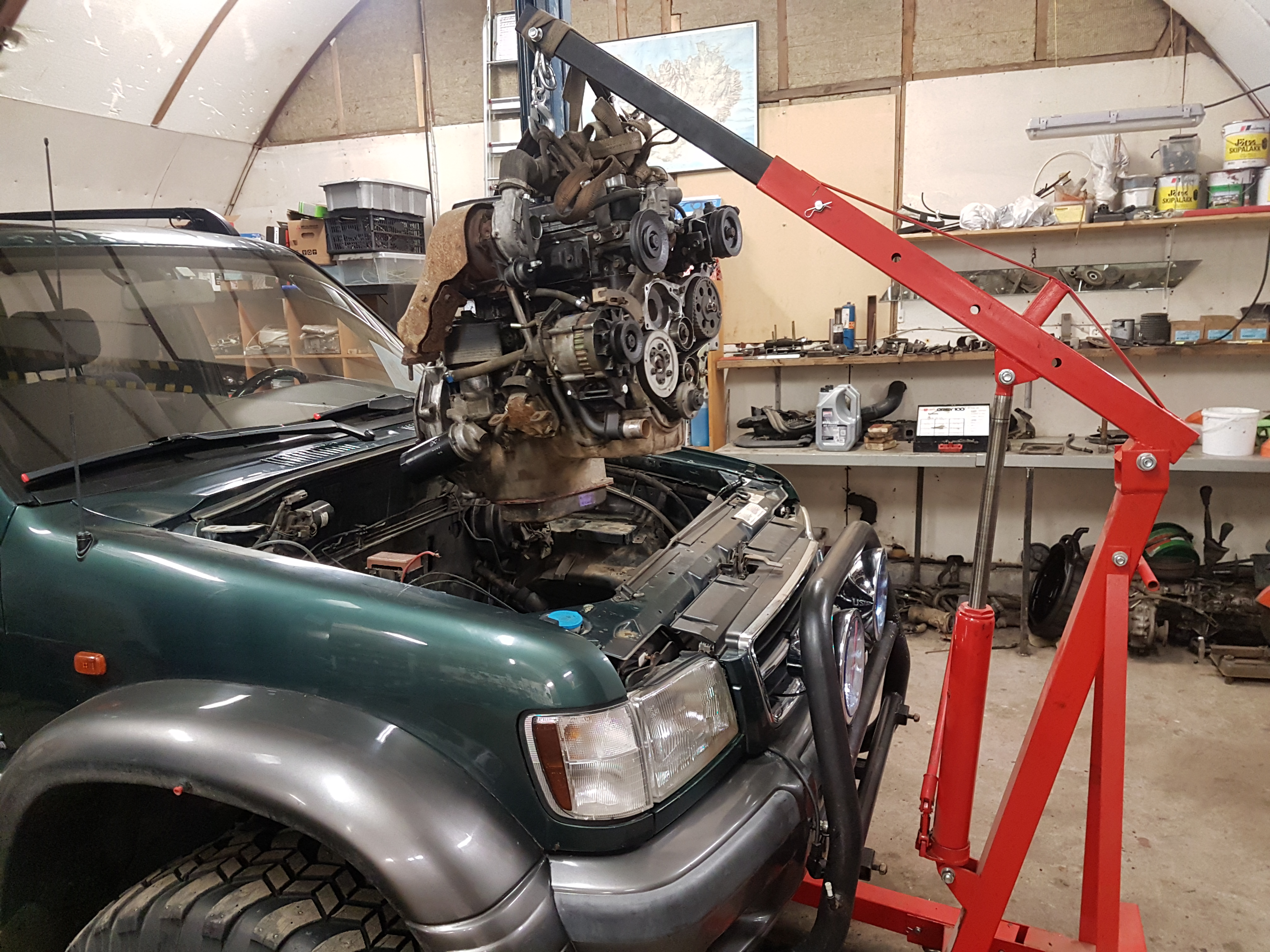

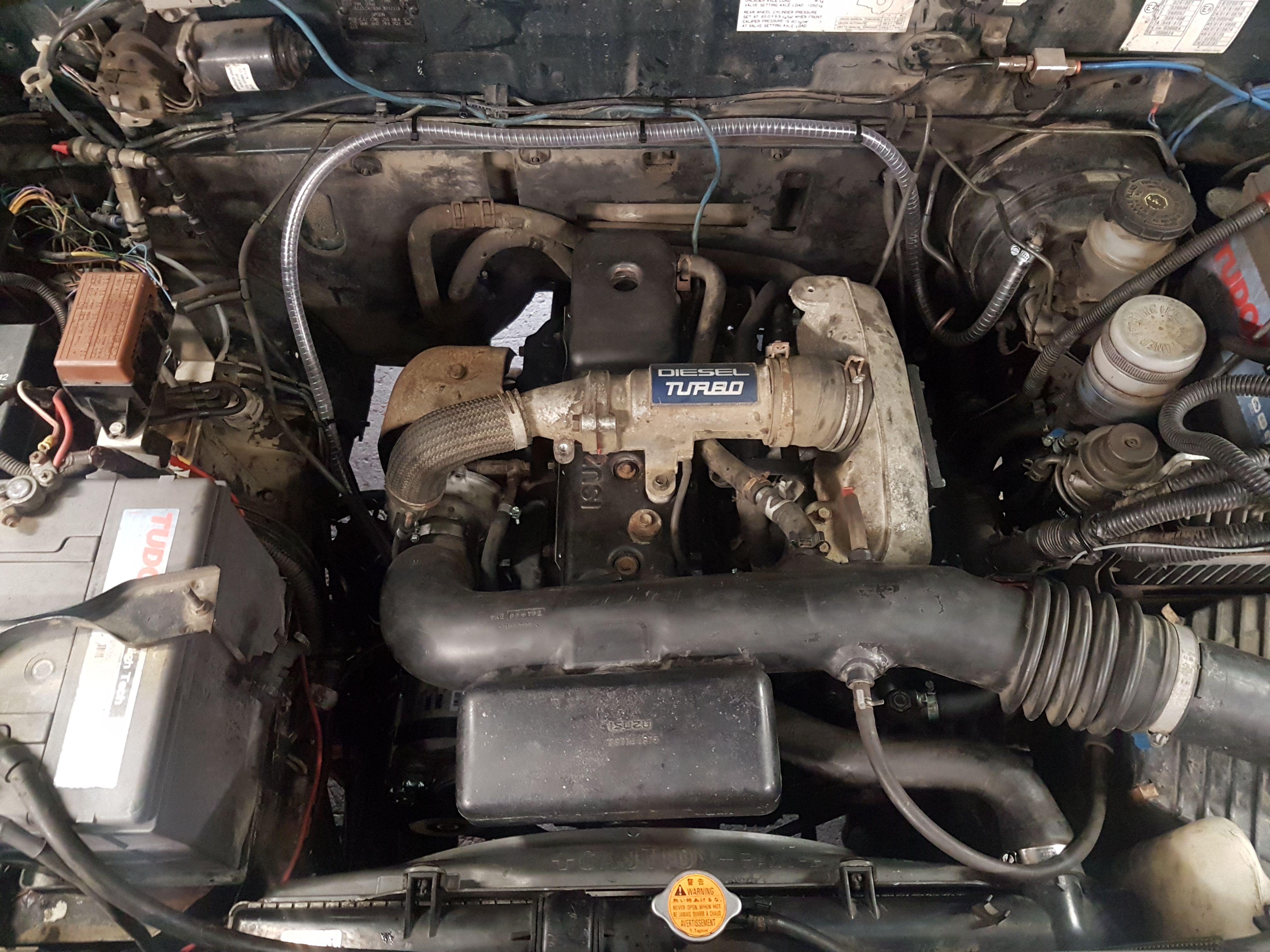

Eftir að hafa lítið sinnt Sússa síðustu 3 ár átti hann skilið að fá nýuppgerða 3.1 vél ofan í sig.
Aðgerðin gekk vel og eru lífslíkur góðar.
- 20180330_092117.jpg (4.28 MiB) Viewed 14138 times
- Endanlegt útlit

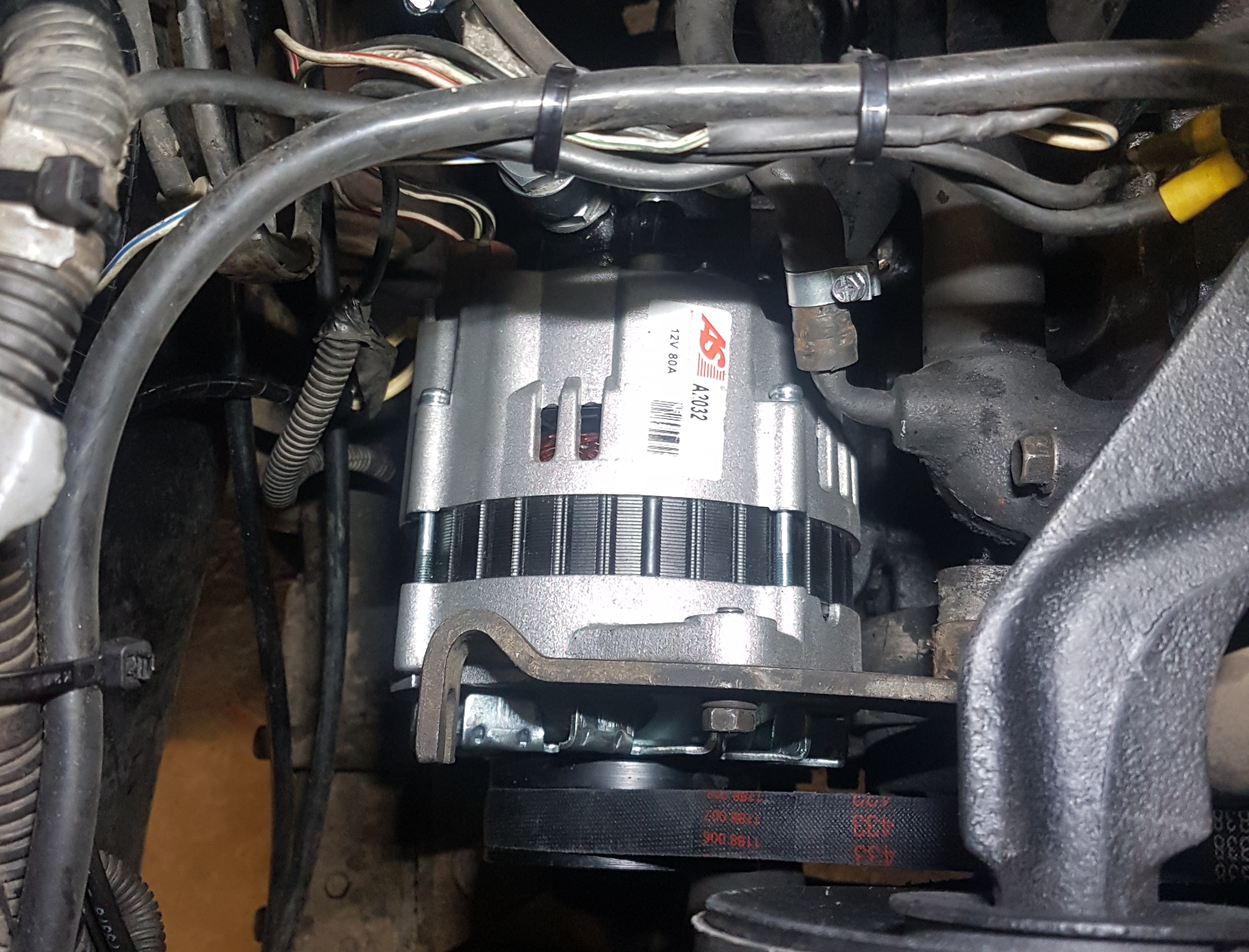

- Nýr 80A alternator
- 20180406_180125.jpg (3.95 MiB) Viewed 14138 times
