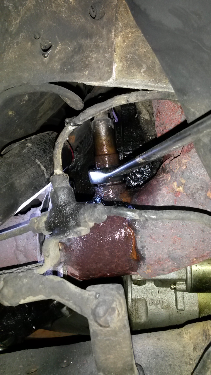

Er annars búinn að taka meira til í rafkerfinu og fann alveg nýja útfærslu af fúski. Jarðsamband hafði verið græjað með því að draghnoða rafmagnstengi við málaðan hlut. Þetta dugði greinilega ekki, því yfir tengið var búið að setja skinnu og festa með borskrúfu :-) Ég hlýt að fara að komast yfir draugaganginn mv. hvað ég er búinn að afleggja mikið. Ég held að ég sé að gera þetta nokuð rétt, en eflaust gætu fagmenn tekið mig á beinið og bent á að ég gæti farið betri leiðir, en ég reyni amk að taka aflfrekustu hlutina beint fram í aukarafkerfi, þó ég leyfi mér að sækja jörð í boddíið hér og þar fyrir tæki sem draga lítinn straum, eins og lúm í rofum eða mælum. Þarf að fara að drattast til að setja inn myndir af ævintýrum síðustu vikna :-)

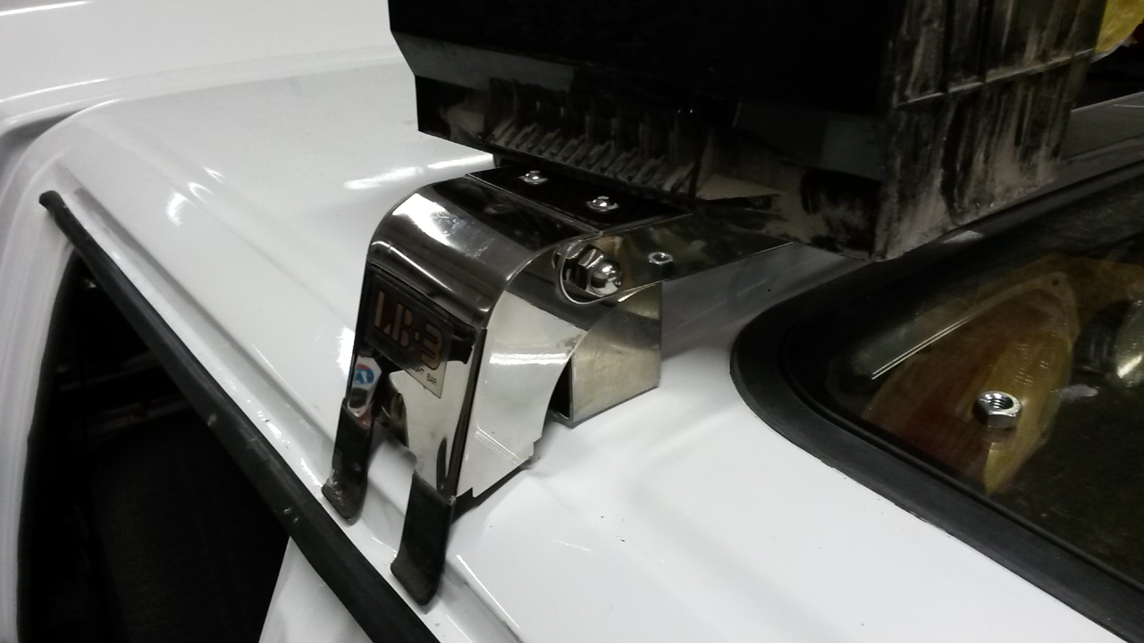

Næst var að koma þessum fína ljósaboga á bílinn. Orginal leggst þetta ofaní rennuna á toppnum og gúmmíhlífar eiga að hlífa lakkinu. Þetta hafði hinsvegar fyrir löngu verið búið að éta sig í gegnum gúmmíið og niður í járn. Þaðan komst síðan vatn og súrefni að járninu og rennurnar voru haugrygðaðar. Þetta var lagað þegar ég sprautaði bílinn en til að koma í veg fyrir að þett gerðist aftur smíðaði ég festingar sem ég lími með límkítti ofaná toppinn.

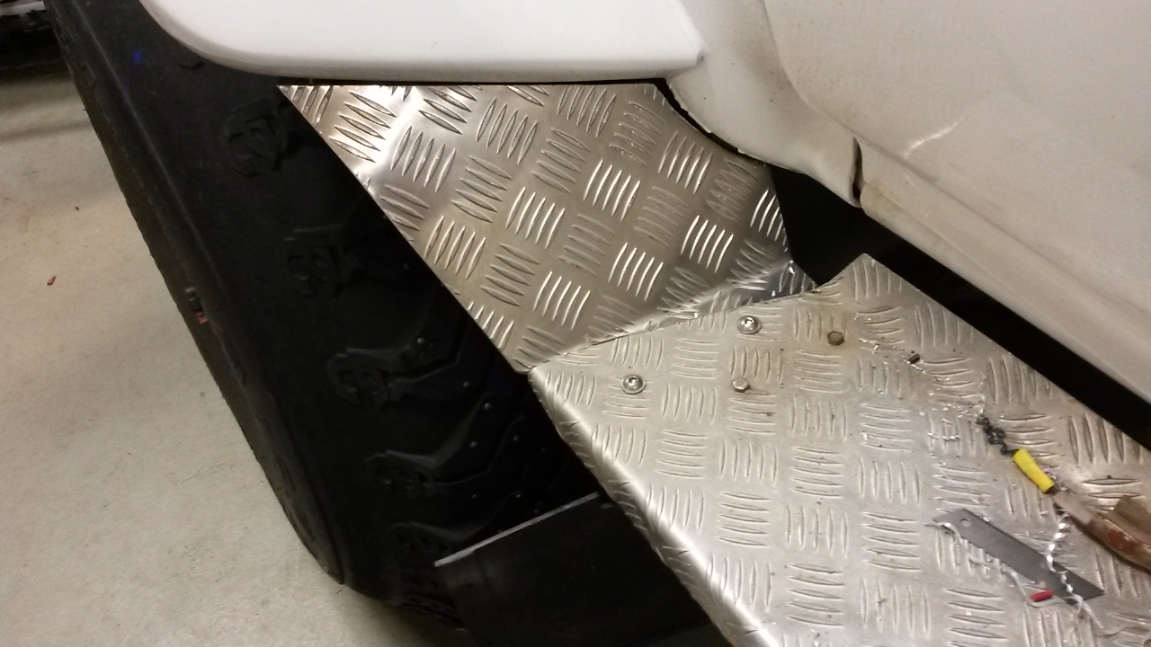

Ég þurfti að leysa einhvernveginn gatið milli gangbretta og framkantanna. Gerði það með "gönguáli" og skrúfaði fast við gangbrettin.

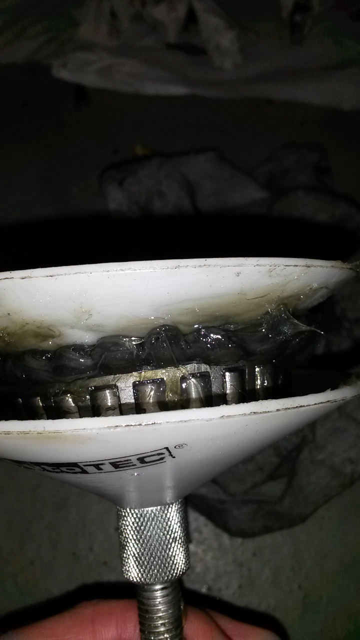

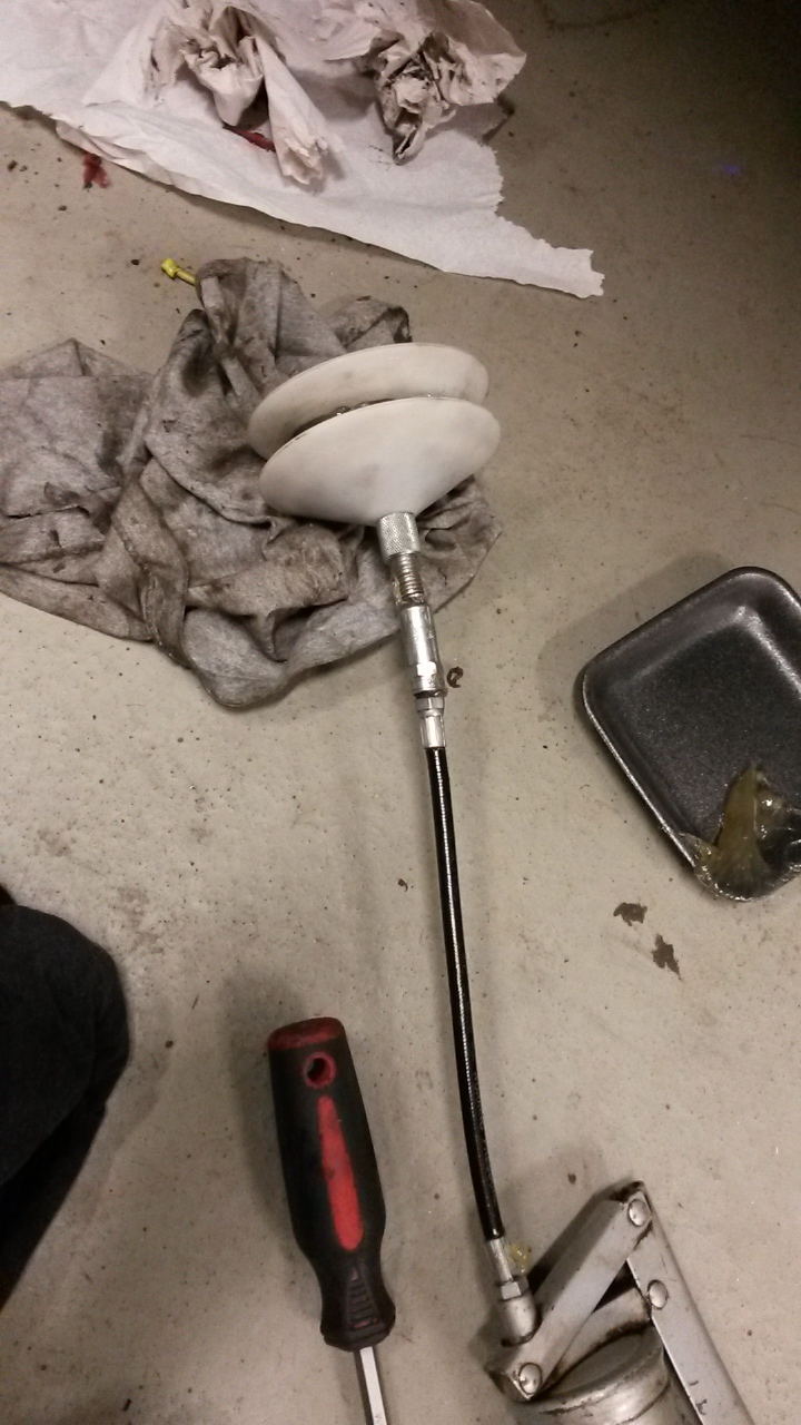

Fyrir veturinn ákvað ég líka að skoða allar legur og smyrja þær uppá nýtt. Í gegnum tíðina hefur maður verið að þjarma feiti inn í legurnar með lúkunum, en í síðustu heimsókn til amríkuhrepps keypti ég forláta græju á 5 dollara til að smyrja í legur. Þetta er dýrindis hönnun sem virkar nærri því 100%. Efnið er aðeins of hart þannig að feiti nær að leka aðeins með þessu, en ef gúmmípakkning eða samskonar græja úr málmi sem herða mætti almennilega uppá væri til þá steinliggur þetta ...
Það er ótrúlega auðvelt að þrýsta út gömlu feitinni með þessu og ef maður hefur prófað að gera þetta með lúkunum er maður enn þakklátari fyrir þessa græju.

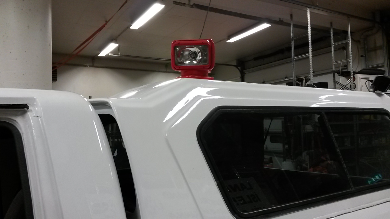

Ofaná þakbogann setti ég HID punktkastara. Þeir eru ekki að gleðja mig neitt of mikið þar sem það er glertopplúga á bílnum og allt inni verður flóðlýst. Annaðhvort þurfa þeir að fara framar, en það sem mér hugnast betur þar sem ég þoli ekki glerþak fyrir ofan hausinn á mér verður að setja dökka filmu yfir rúðuna þannig að hvorki ljós né gula fíflið (lesist sólin) trufli mann.

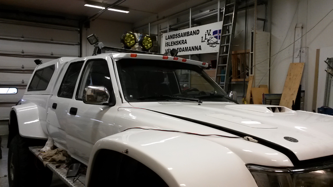

Og hér er loksins mynd af Toy-let eða Chevr-ota á fjöllum. Tekið fyrir 2 vikum inn við þorp (undir Tjaldfelli). Siggi vinur minn að prófa græjuna og ég fékk að vera co-ari :)

- Póststjóri
- Innlegg: 2808
- Skráður: 06.feb 2010, 10:43
- Bíltegund: Patrol
Re: 44" hilux - hvað skyldi að vera að fara að gerast hér?
Mikið ofboðslega er þetta að verða eigulegur bíll. Virkilega flott alltsaman, takk fyrir að fá að fylgjast með.
