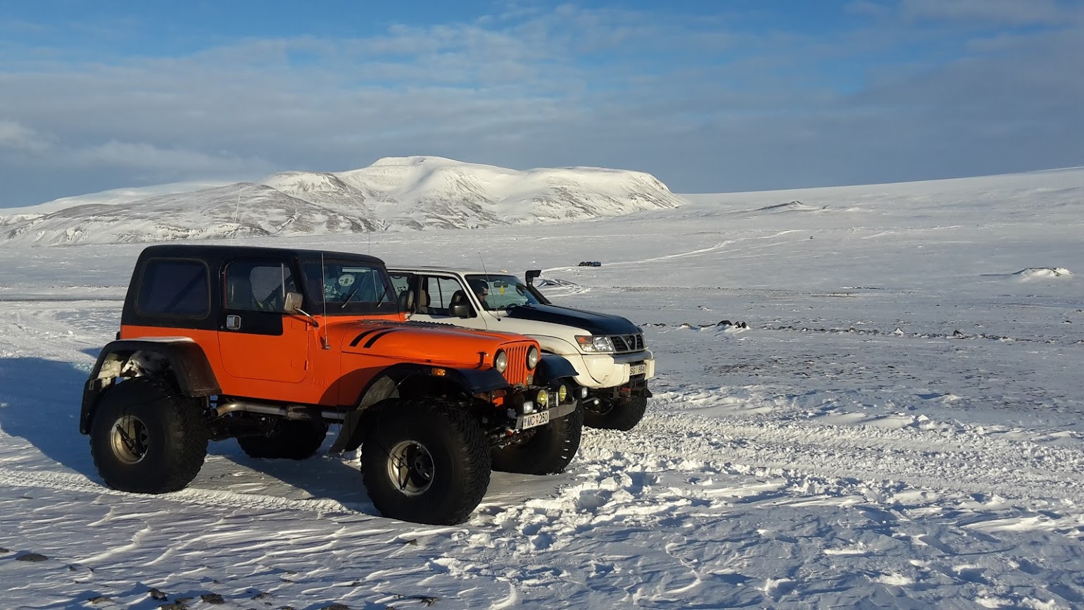

Jæja það er kominn tími á uppfærslu. Verkefnið var í dvala frá vormánuðum og fram á haust. En nú í haust er það búið að þokast áfram og eru verklok áætluð í janúar 2016.
Ég er búinn að ganga frá mörgum endum sem fylgja svona verkefnum.
Allt rafmagn fyrir mótorinn, öryggi og relay eru tengd og frágengin.
Ég smíðaði nýtt 3" sílsapúst undir bilinn.
Nýtt kælikerfi fyrir mótorinn var sett í bílinn. Keyptur var nýr koparkassi, Steam port frá heddum LQ9 voru tengd inn á þar til gerðan "skiljukút" sem á að auka kælingu á heddum til muna. Skiljukúturinn er svo tengdur við vatnskassa með fittings og hitaþolinni slöngu með pressuðum endum.
Ég breytti skiptinum á Dana 300 kassanum í twin-stick.
Drifskaft að aftan og tvöfaldi liðurinn fengu upptekt.
Ég teiknaði nýja viftuhlíf og fékk félaga mína Hilmar og Steinar Pál til að smíða fyrir mig út ryðfríu, miklir snillingar báðir tveir.
Kantar að aftan voru lengdir um 8 cm.
Ég kláraði að smíða upp alla fjöðrunina að aftan. Loftpúða fjöðrun endaði í 36 cm travel sem takmarkast á púðunum. En ég smíðaði allt miðað við 50 cm svið sem kemur kannski seinna.
Ég víraði upp ljós og aukarafmagn í bílinn. Ég er sérstaklega spennur yfir "Zombie lights".
Prufukeyrsla á nýja mótornum leiddi í ljós að spíss var ónýtur og annar lélegur. Ég skipti því um alla spíssa og nú er nóg af afli.
Ryðfrír aukatankur er í smíðum. Þegar ég er búinn með tankamálin og annað smálegt þá er bíllinn klár á götuna eftir vélaskiptin.

Postfrá Finnur » 10.jan 2016, 22:02
Í siðustu viku dundaði ég mér við að sjóða saman nýjan ryðfrían tank í Wyllis. Þessi verður aðal tankurinn en hinir tveir tankarnir dæla yfir í hann. Hann er úr 1,5 mm 316 ryðfríu stáli. Ætlunin var að TIG sjóða hann en ég ákvað að pinnasjóða því það er eina suðuvélin sem ég er með í skúrnum ásamt því að vera skemmtileg áskorun. Það gekk ljómandi vel með 1,6 mm vír. Hér eru snapchat myndir.
Mynd af nýju fjöðruninni að aftan.
Fer að verða klár á fjöll
Við Hlynur bróðir skelltum okkur á rúntinn til þess að meta niðurstöðuna. Við erum sáttir. Mótorinn er algjörlega frábær.
Nú er maður orðinn spenntur fyrir næstu ferð :)

Postfrá Finnur » 26.feb 2016, 00:48
Sælir
Við skelltum okkur nokkrir saman á fjöll helgina 12-14 feb. Willysinn stóðst prófið með mikilli príði og er ég virkilega ánægður með bílinn. Mótorinn er frábær og eyðslan kom þægilega á óvart. Hér að neðan er myndband sem ég klippti saman úr ferðinni.
https://www.youtube.com/watch?v=LRkLHE3fv4A&feature=youtu.be
kv
Kristján Finnur

Postfrá jongud » 26.feb 2016, 08:23
Bíddu við?
Er powerstroke í hvíta Patrolnum?

Postfrá Finnur » 26.feb 2016, 12:35
Já Númi er með 6.0 Powerstroke. Hann er nýbúinn að klára þetta swap. Kemur virkilega vel út hjá honum.

Finnur wrote:Já Númi er með 6.0 Powerstroke. Hann er nýbúinn að klára þetta swap. Kemur virkilega vel út hjá honum.
Það þarf að fá myndaþráð um þessi líffæraskipti hérna á spjallið !!
