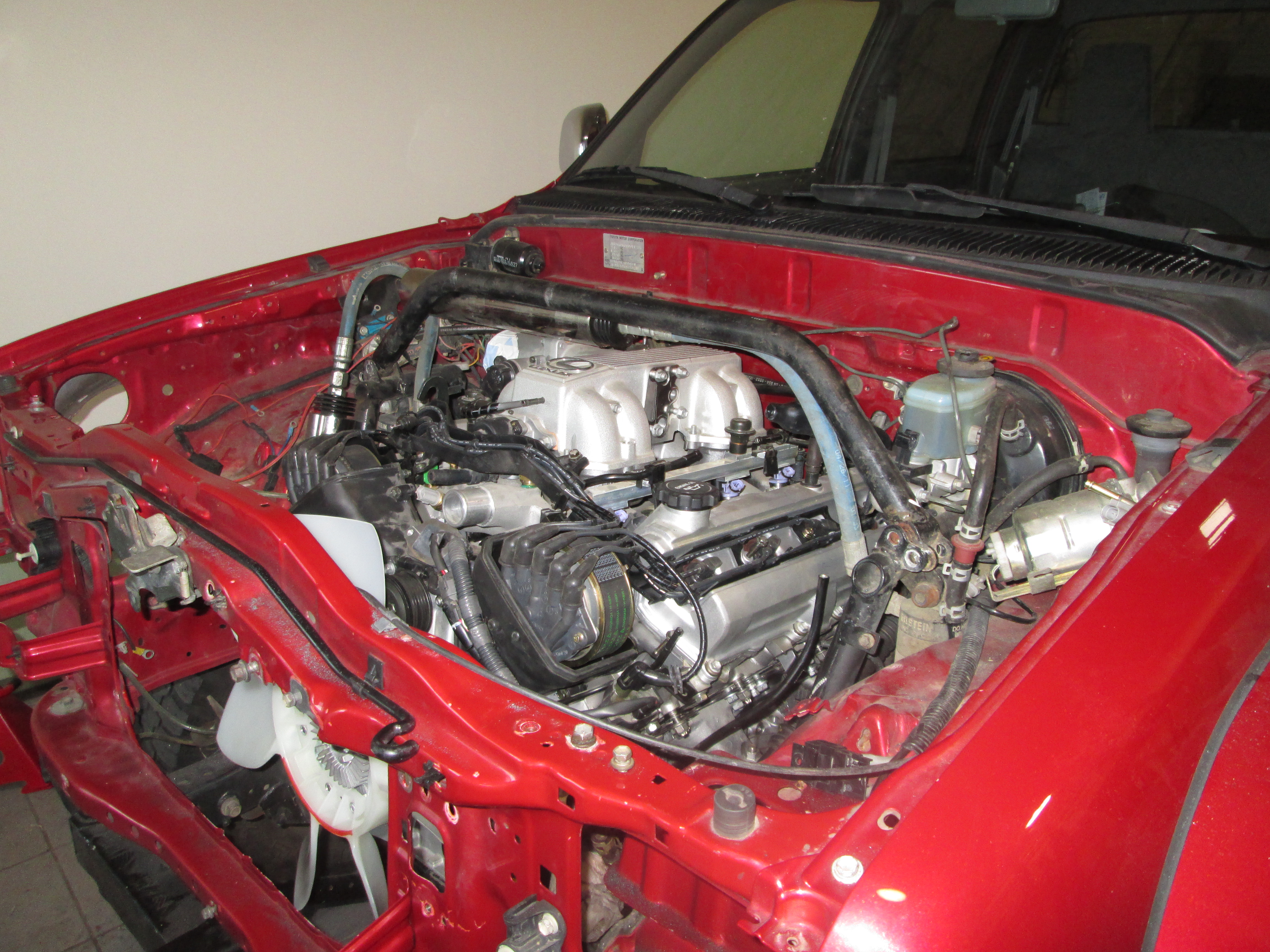

Postfrá Bskati » 29.nóv 2015, 22:06

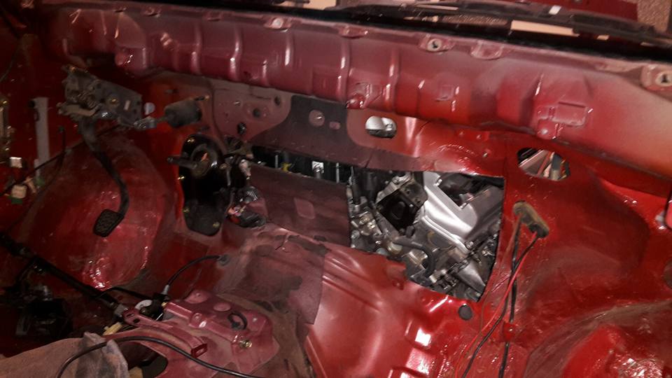

Mátaði vélina í.
Þarf að kippa svolítið úr hvalbaknum til að koma vélinni nógu langt aftur til að gírkassinn lendi á réttum stað.
Eins þarf að skipta um smursíðubrakket.
Að öðru leiti er þetta bara nokkuð líklegt, óvíst hvort það verði pláss fyrir original viftuna samt sem áður.
Næsta mál á dagskrá er að skera gat í hvalbakinn og máta aftur.

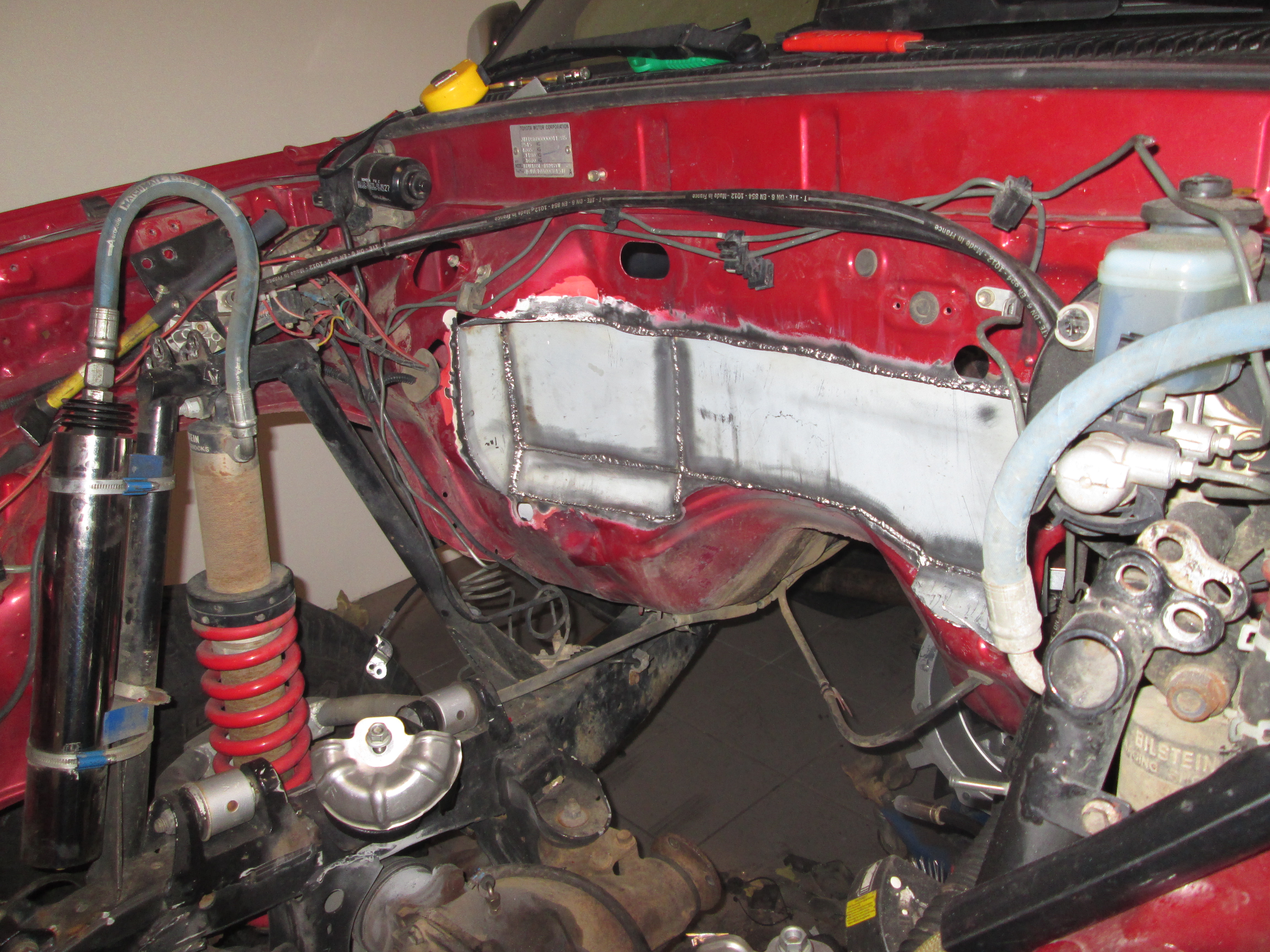

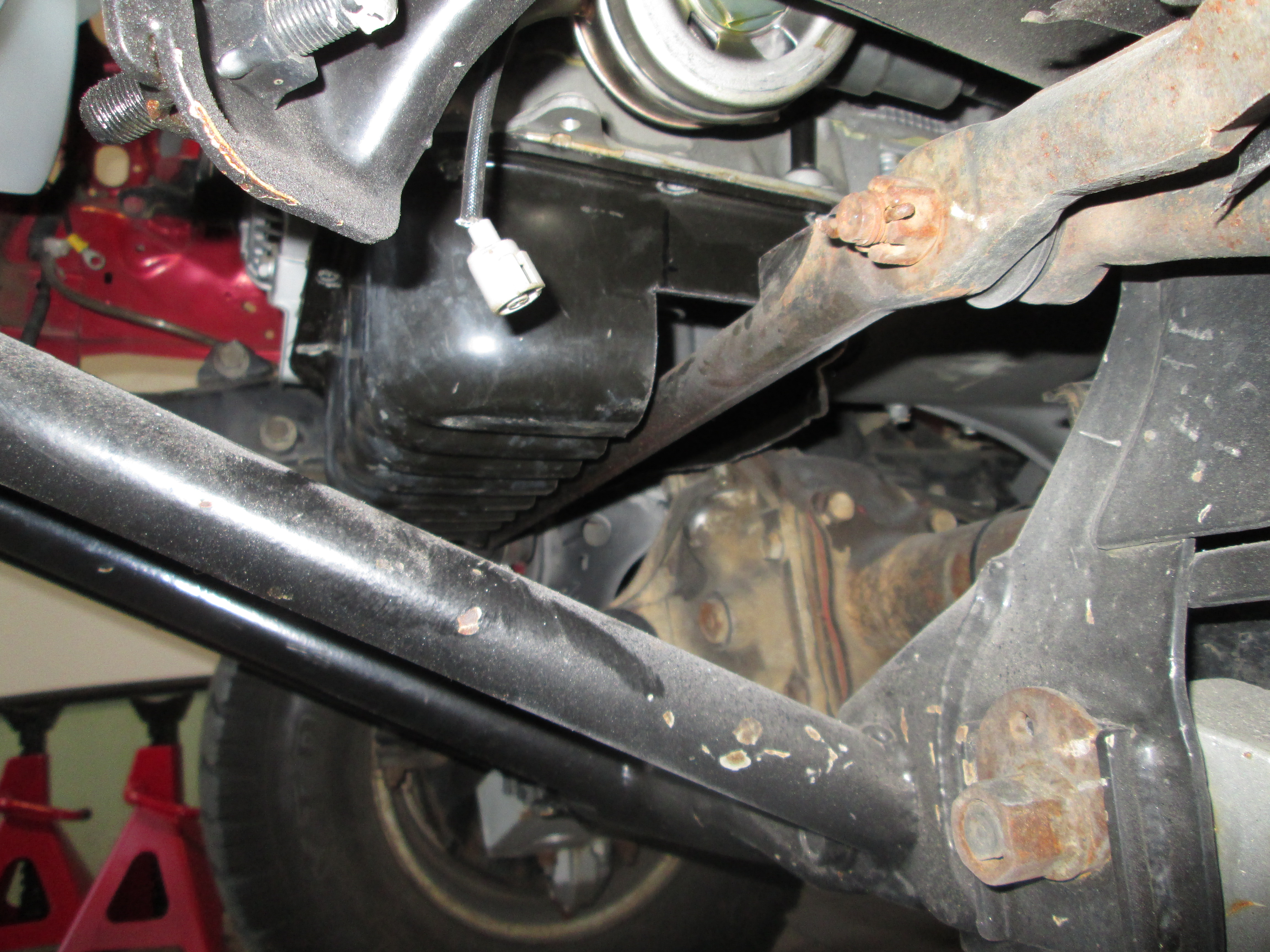

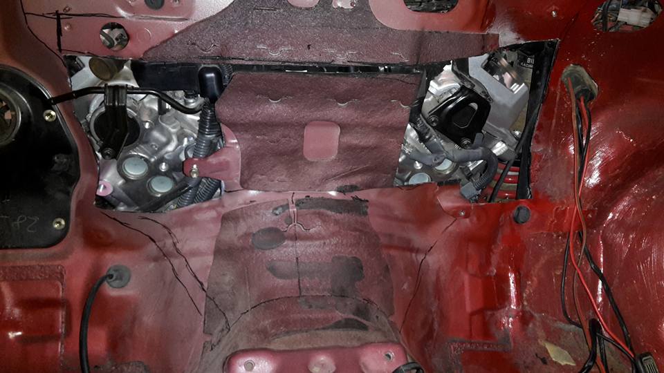

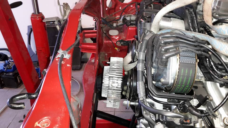

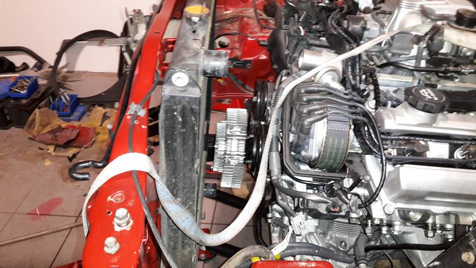

Postfrá Bskati » 30.des 2015, 13:19
Eitthvað smá búið að gerast.
Skar gat á hvalbakin til að geta sett vélina það aftarlega að gírkassinn sé á upphaflegum stað.
Mikið meira pláss svona

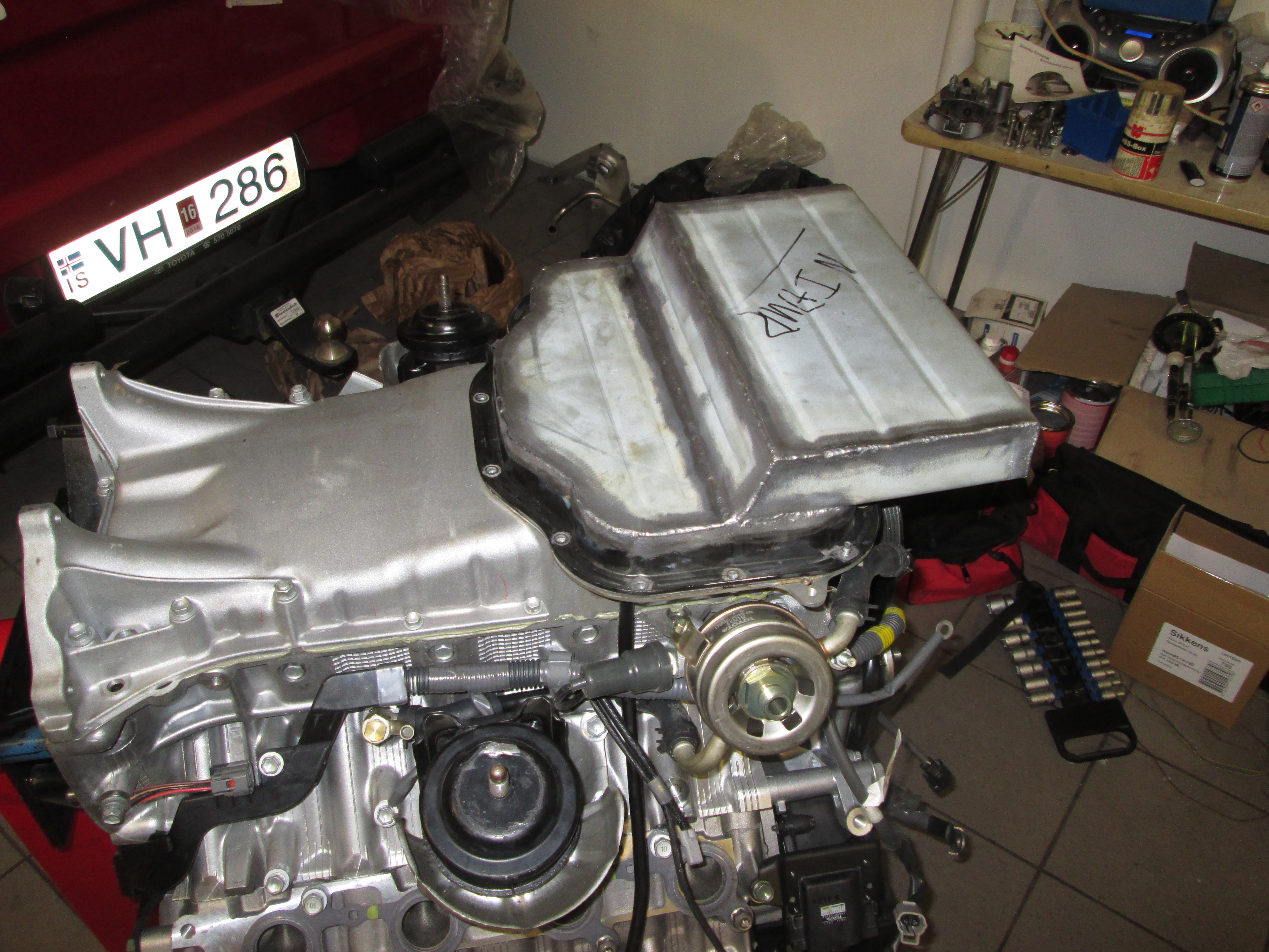

Þarf að breyta pönnunni til að lækka vélina og minnka hallann á henni
Mátaði viftukúplingu og original vatnskassann, virðist vera nóg pláss og ég get fær vatnskassann framar. Þó ælta ég að kaupa nýjan kassa, eins stóran og ég kem fyrir.

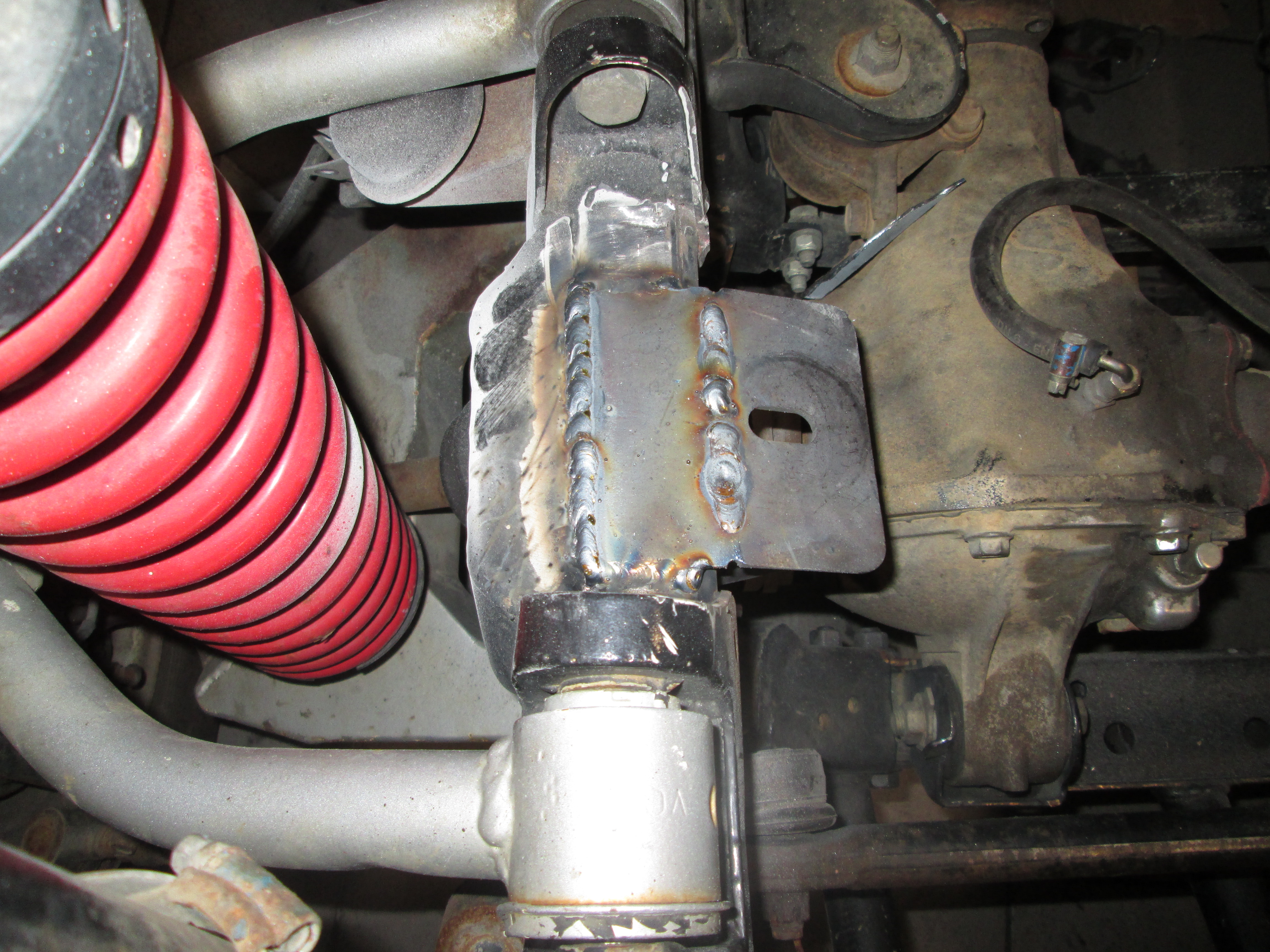

Ég er búinn að teikna og láta skera mótorfestingar, næsta mál á dagskrá er að sjóða þær í grindina, festa vélina og fara að sjóða í hvalbakinn og breyta pönnu.

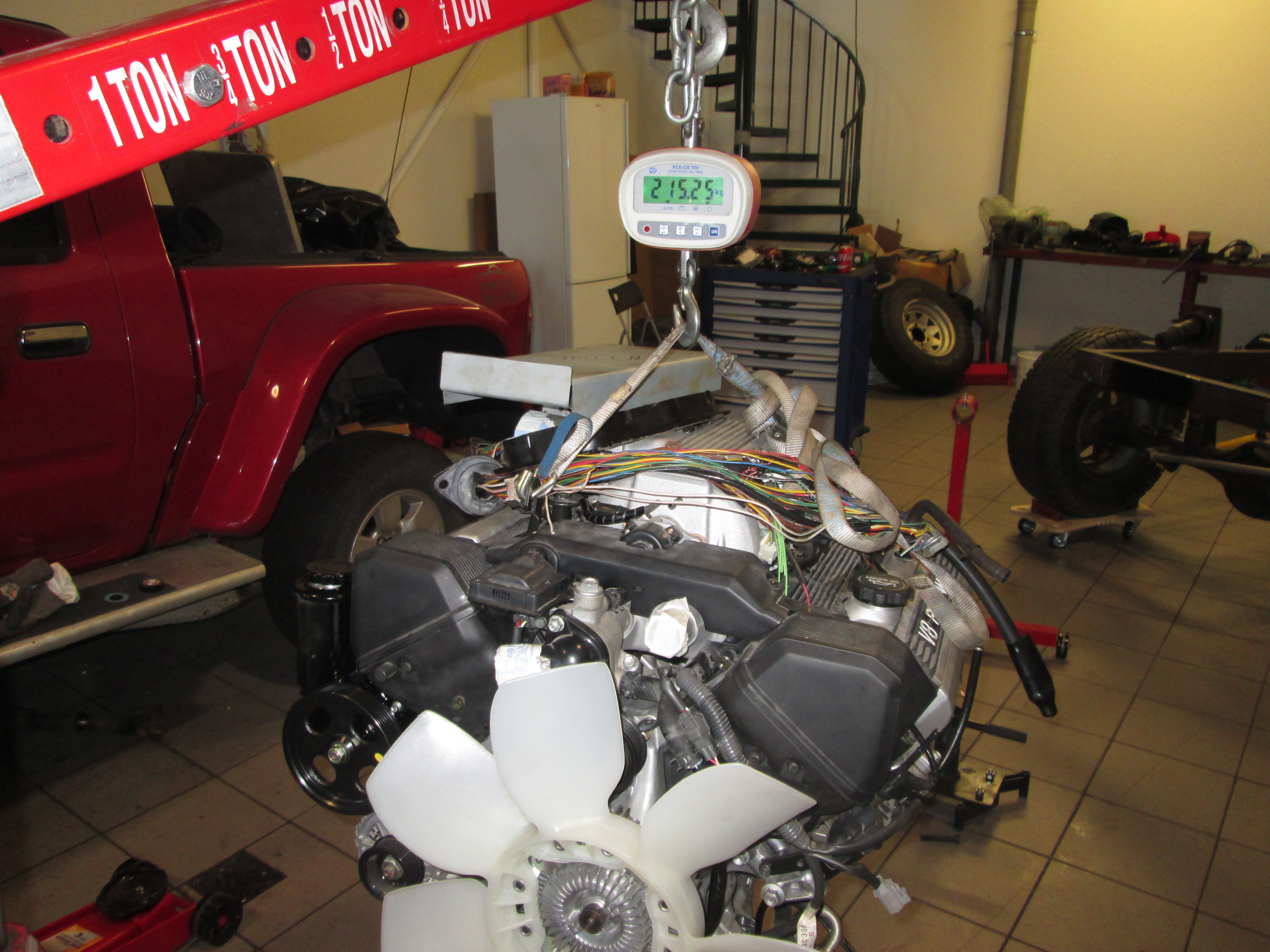

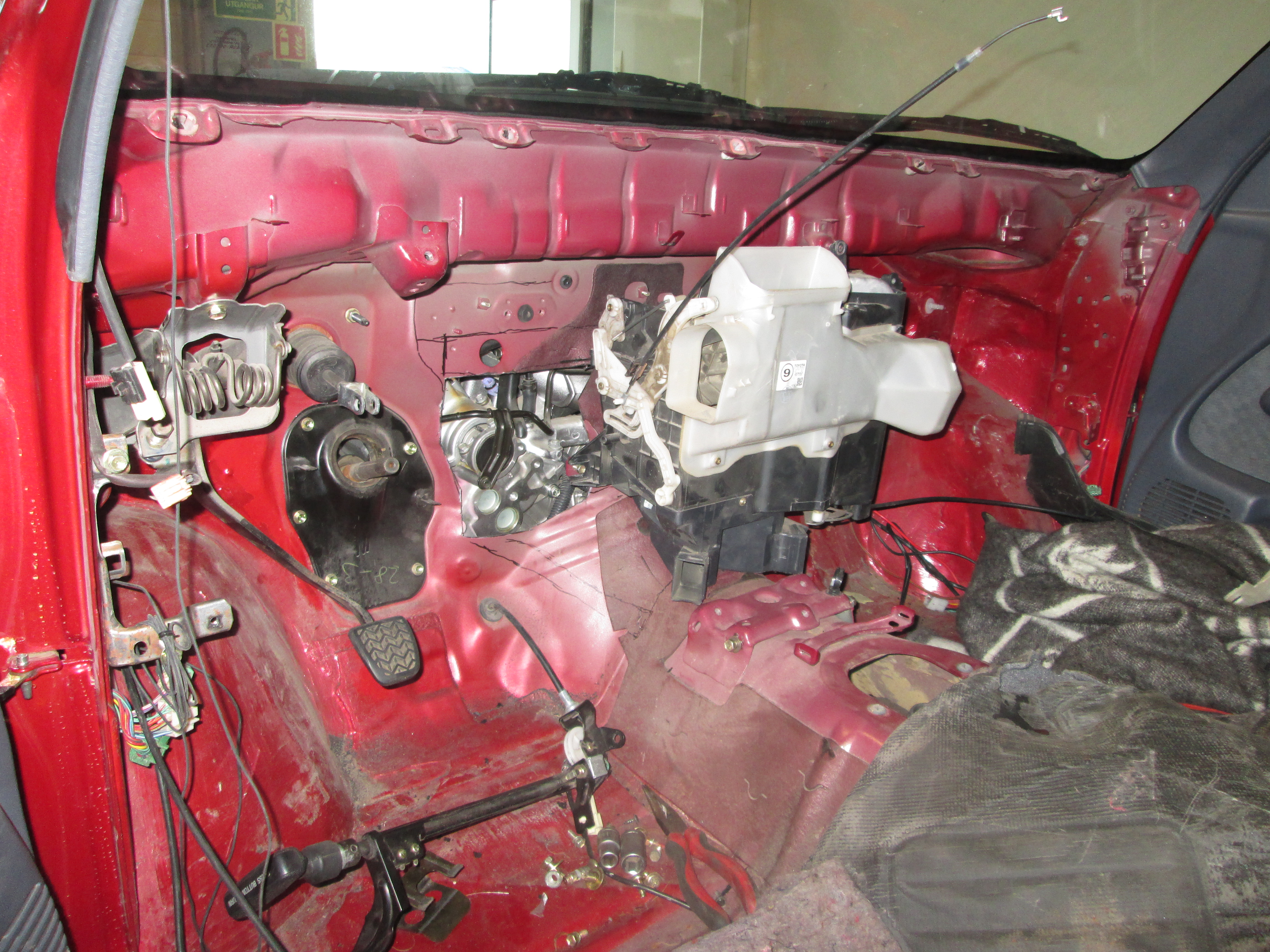

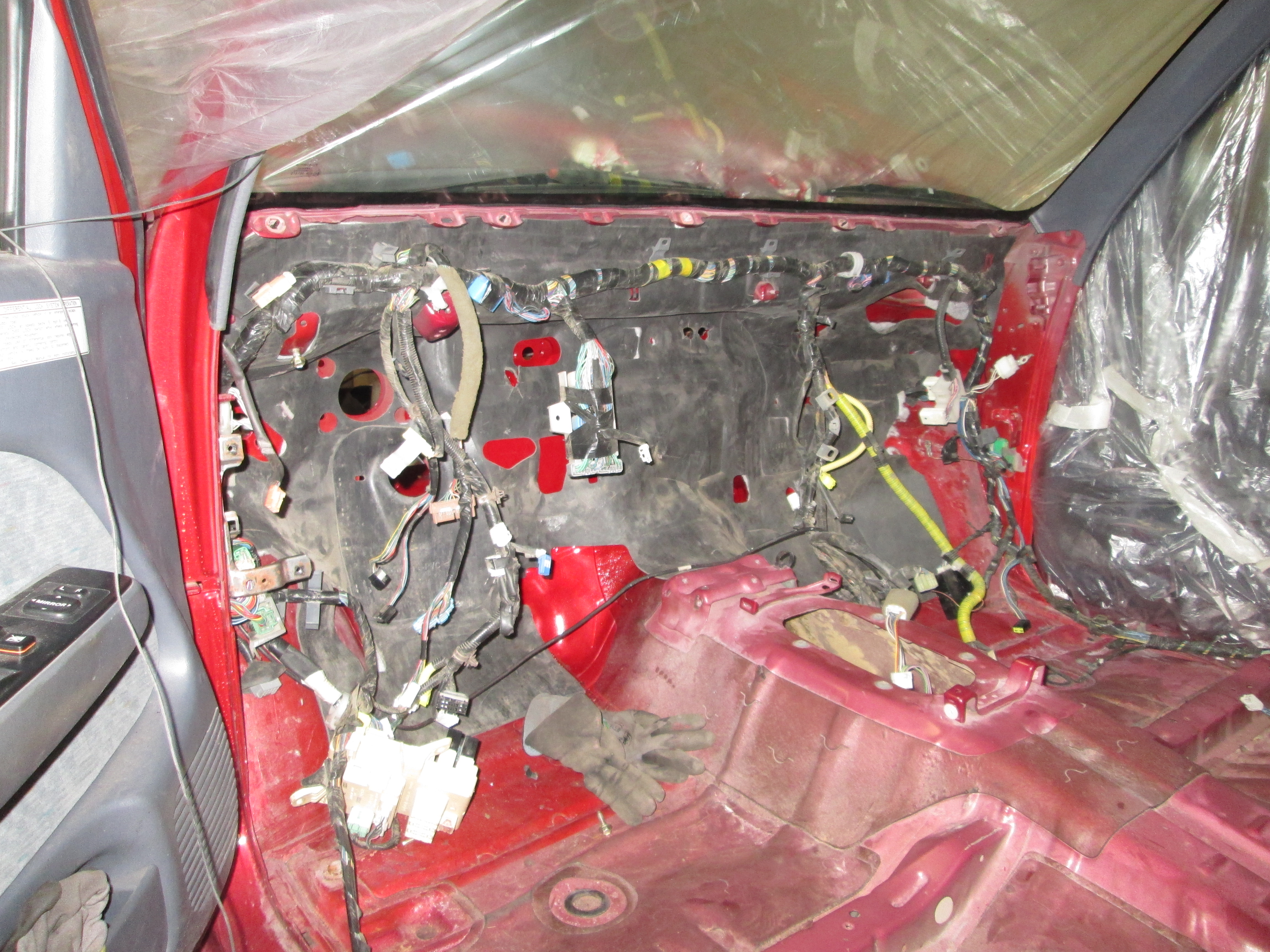

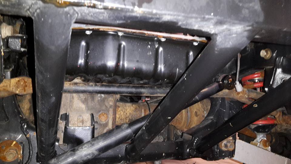

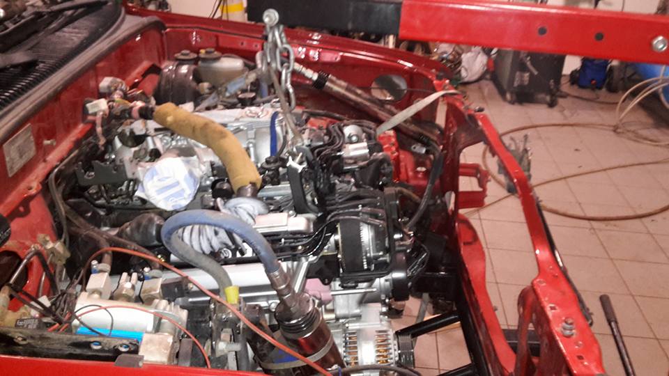

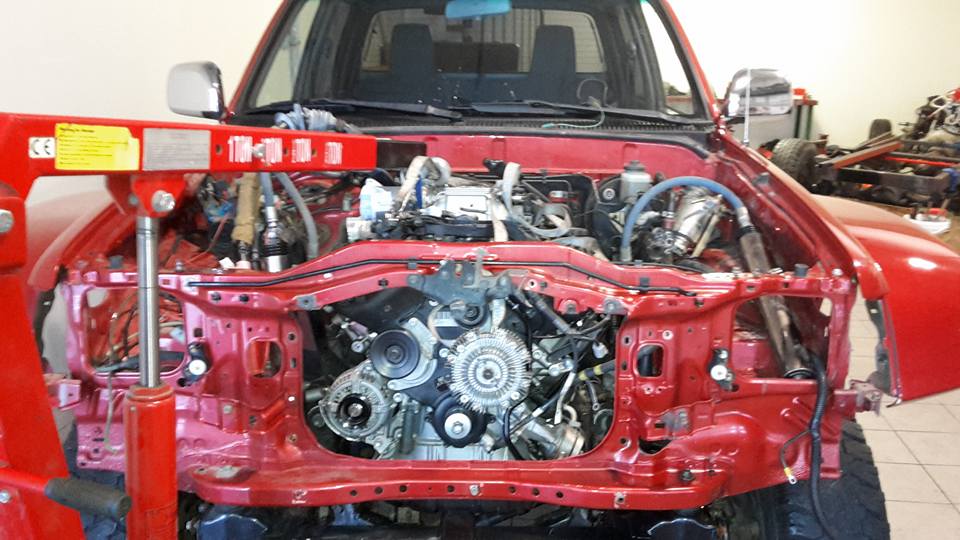

Postfrá Bskati » 16.feb 2016, 21:53

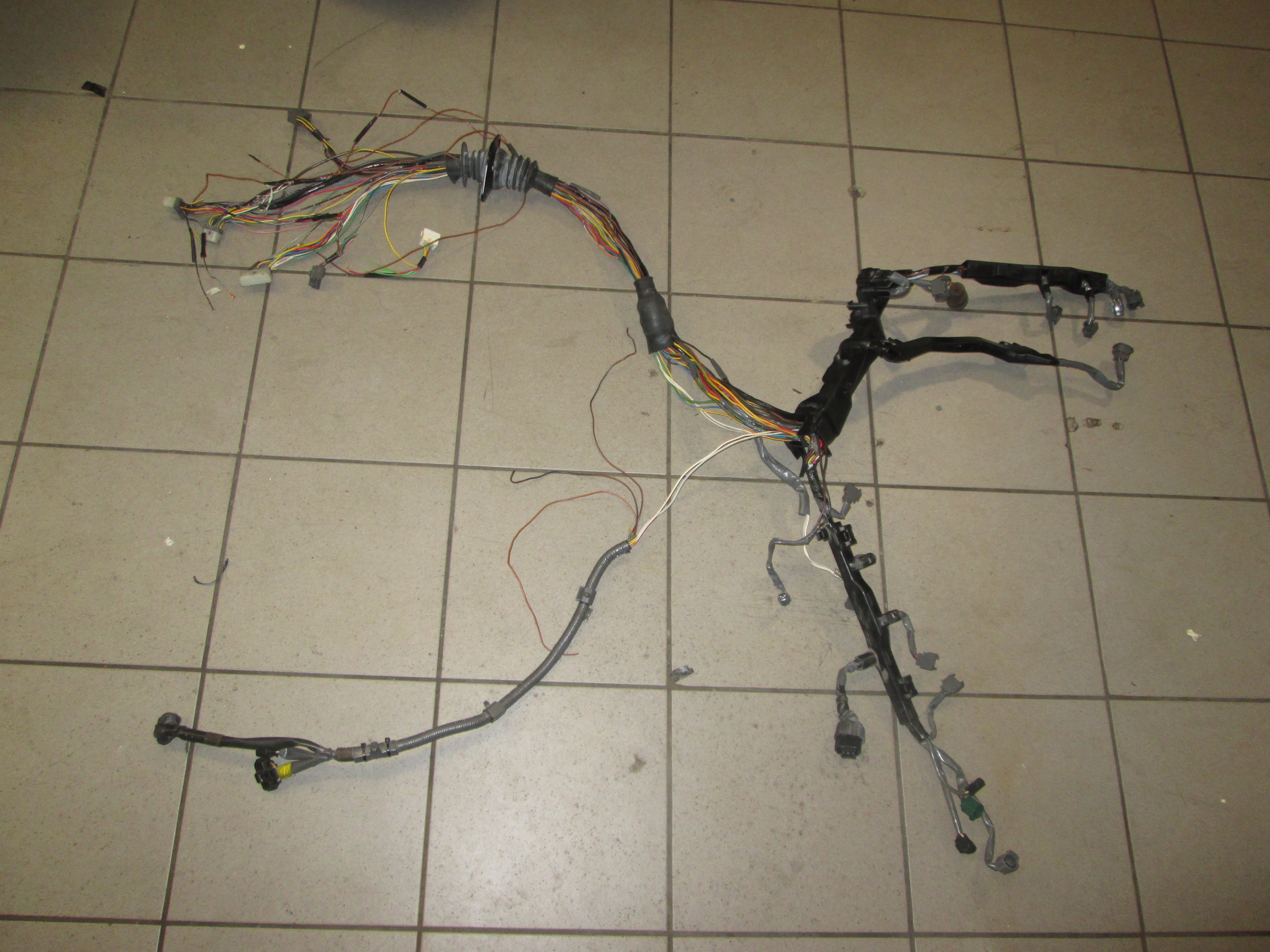

Ég skuldaði eitthvað af myndum, og líklega eitthvað meira, því ég er kominn lengra núna. Búinn að teikna tanka og fá allt í bensínkerfið, innrétting að mestu kominn í. Svo það á eftir að smíða tanka, smíða flækjur og púst, velja vatnskassa og loftinntak og svo tengja rafmagn.
Búinn að gisja rafkefrið
Máta miðstöð og breyta festingum
Breyta pönnu
Þarna verður hún

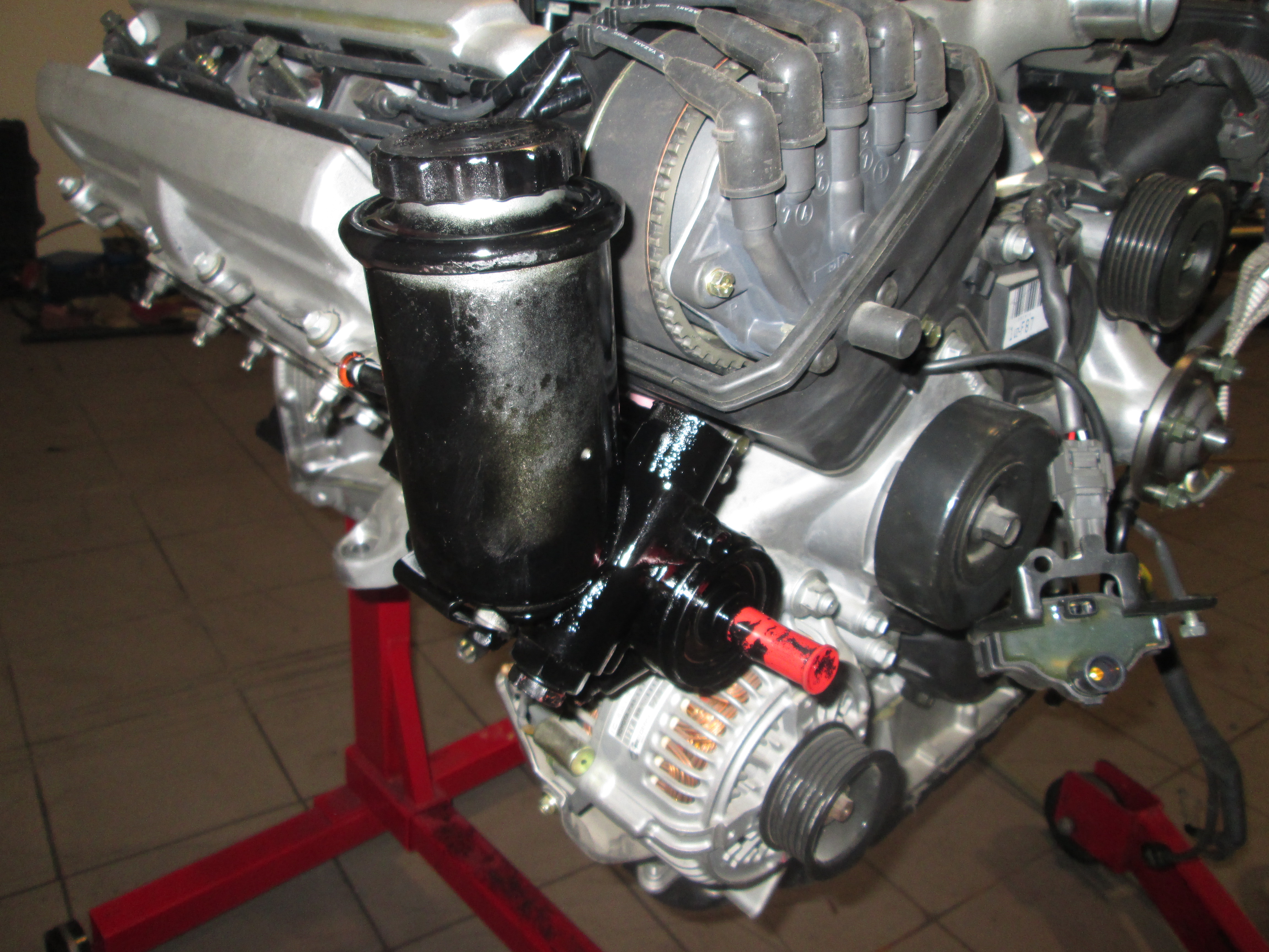

Stýrisdælan mætt

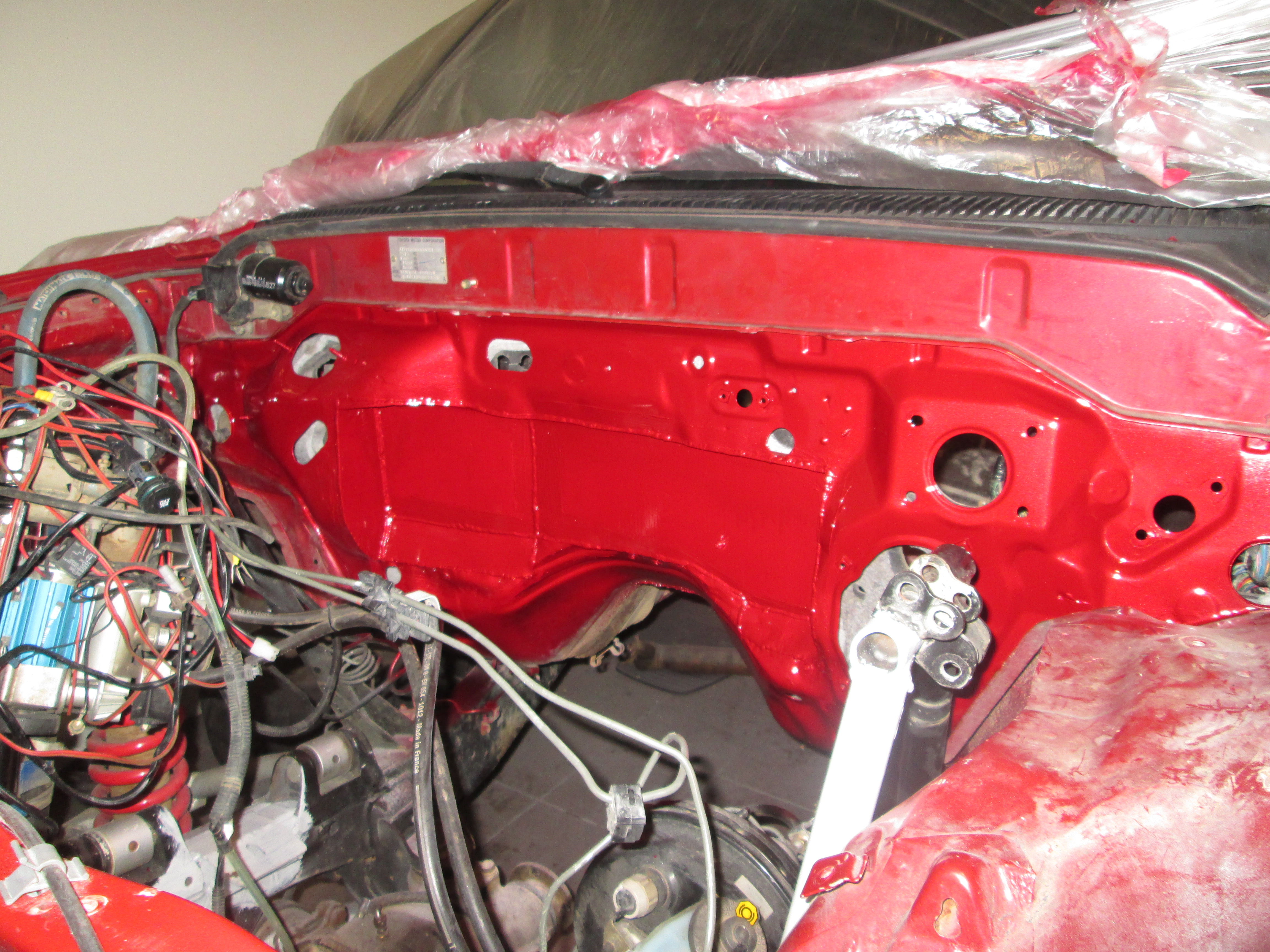

Búinn að sjóða í hvalbak
Mótorfestingar
Klárt í málun
215 kg með öllu, 50 kg létting frá 2.5 diesel
Búið að breyta pönnu
Hvalbakur orðinn rauður

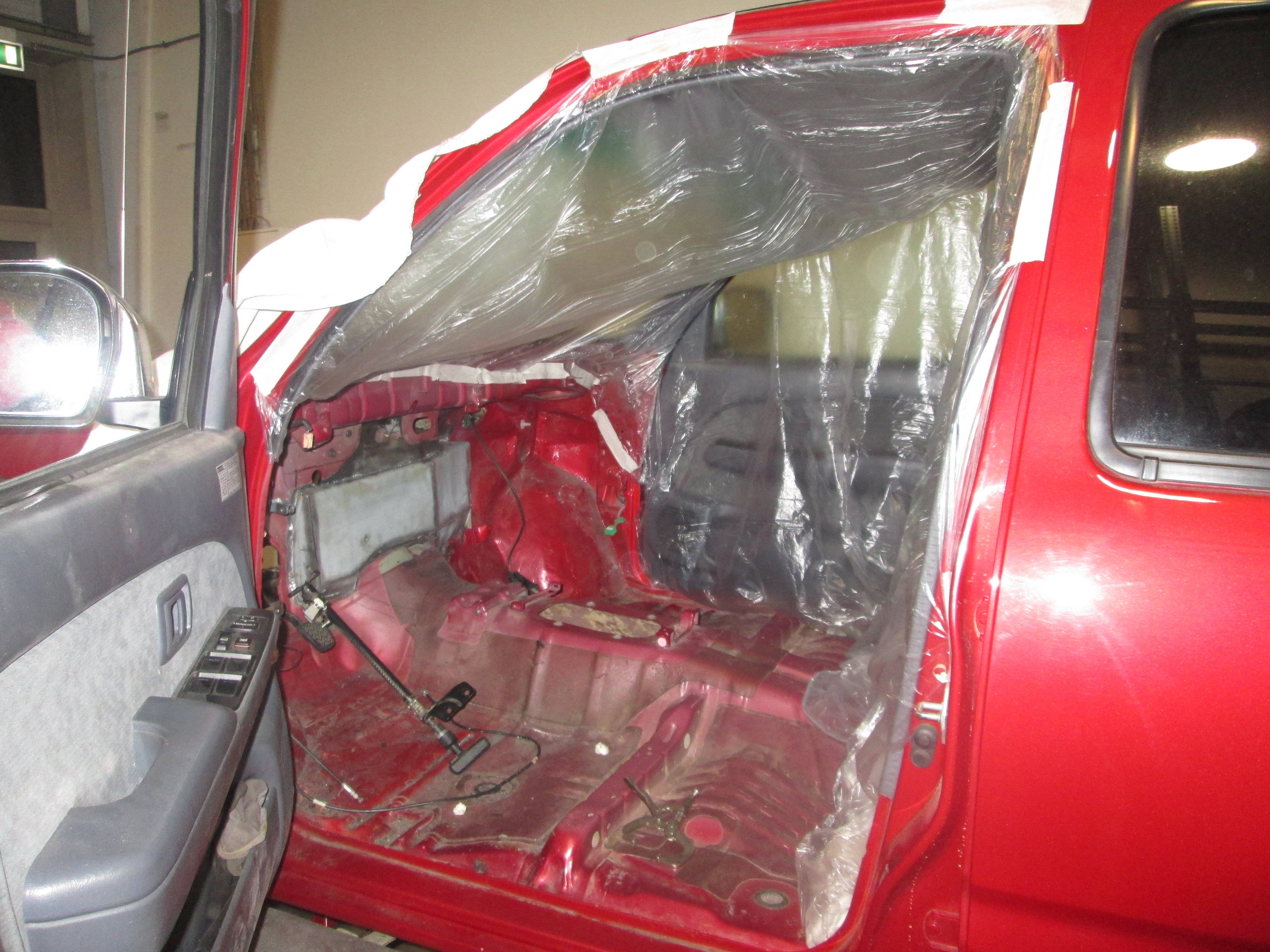

Samsetning á innréttingu hafin

Postfrá Bskati » 28.aug 2016, 15:55
Ég skuldaði alveg helling af myndum, en þetta gengur hægt eins og alltaf, samt margt búið að gerast
Innrétting kominn í:
Tankar að fæðast:
Aukatankur líka:
Vélinn kominn í endanlega:
Bensínlagnir:
Pústsmíðaefni frá Summit frænda:
Gírkassi kominn í:
Nýtt trissuhjól smíðað af HS Lausnum:
Vatnskassatrekt:
3 þumlunga ryðfrítt púst:
Aukatankurinn:
Flækjur frá Ebay:
Heimagert Y-pipe:
Pústið að koma til, 2.5 í 3 tommu
Tigsuðurnar mínar eru að lagast:

Postfrá Járni » 28.aug 2016, 21:03
Jeminn eini, ég held að það séu ekki allir sem sömu skilgreininguna á því að eitthvað gangi hægt.
Þetta er glæsilegt, verður spennandi að sjá. Þarftu svo ekki að endurhanna og smíða alla fjöðrunina til að takast á við önnur öfl en frá hauglatri díselvél?

Postfrá Bskati » 31.aug 2016, 21:24
Járni wrote:Jeminn eini, ég held að það séu ekki allir sem sömu skilgreininguna á því að eitthvað gangi hægt.
Ég bæti við bypass dempurum við tækifæri, en annað þarf nú ekki að gera enda virkaði fjöðrunin mjög vel og bíllinn komst hraðar en margir bílar með stærri vélar ef það var ekki rennislétt.

Postfrá Bskati » 28.okt 2016, 10:59
Powaaa17 wrote:þetta er flott! Ein spurning hvar fékkstu efnið í bensínlagnir ?
Slöngur og AN fittings fékk ég hjá Torques (ebay.co.uk)
Rörin og tengin á þau fékk ég hjá barka
