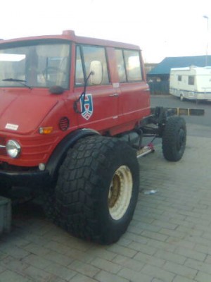

Postfrá Bílakall » 18.apr 2012, 15:22
Dekkin mátuð undir.

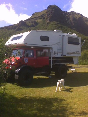

Postfrá Bílakall » 08.aug 2012, 14:32
Hann er svona í dag.

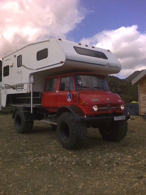

Postfrá Bílakall » 08.aug 2012, 14:33
Tekin í Landmannal.

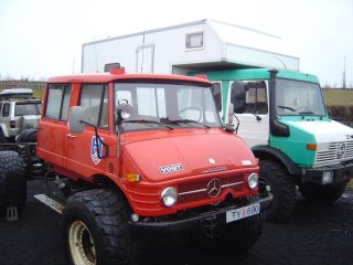

Re: Unimoginn minn í breytingum:)
Postfrá Bílakall » 13.jan 2013, 22:53
Á dönskum dögum

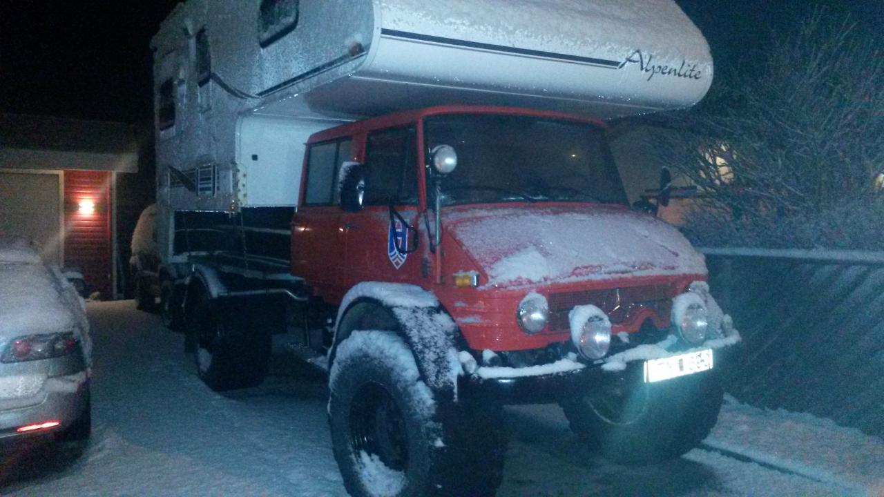

Postfrá Bílakall » 10.mar 2015, 11:16
Ný mynd.
