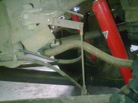

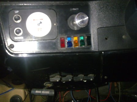

hvar fékkstu sjálfvirku stýringarnar fyrir loftpúðana? er möguleiki á að fá að skoða það kerfi hjá þér?

Ljósin voru of há orginal og þurfti því að lækka þau, jújú þetta venst alveg! Til stendur að vísu að fella þau aðeins inn í grillið og hækka aðeins en eins og er þá fær þetta að vera svona. Stýrilokarnir voru settir í fyrir 14 árum síðan af fyrirtæki sem hét Jeppasport og breytti þessum bíl, hvar þeir fengu þetta veit ég ekki en ég veit að það er svona búnaður í 6 hjóla Raminum hjá Gunnari Kredd, en það er ekkert mál að kíkja á þetta, ég er að vísu staddur á Akureyri.

Ok, hér eru nokkrar myndir af þessum útbúnaði í kring um loftpúðana. Efstu myndirnar eru af hleðslujöfnurunum sjálfum, ekki stórir né mikil verkfæri. Síðan er mynd af segulokunum í húddinu, nesta myndin er af stjórnborðinu inni í bíl, þar er rofi fyrir loftdæluna og annar fyrir jafnarana, kveiki vanalega á jöfnurunum og fæ bílinn til að vera jafn og góður og slekk síðan á þeim, þarna er líka mælir fyrir púðana og á neðstu myndini sést í 4 kúluloka sem ég get opnað fyrir og dælt í eða hleift úr með tökkum við hliðina á mælinum. Endilega látið mig vita ef þetta skilst ekki og ég reyni þá að geta betri útskýringar.
