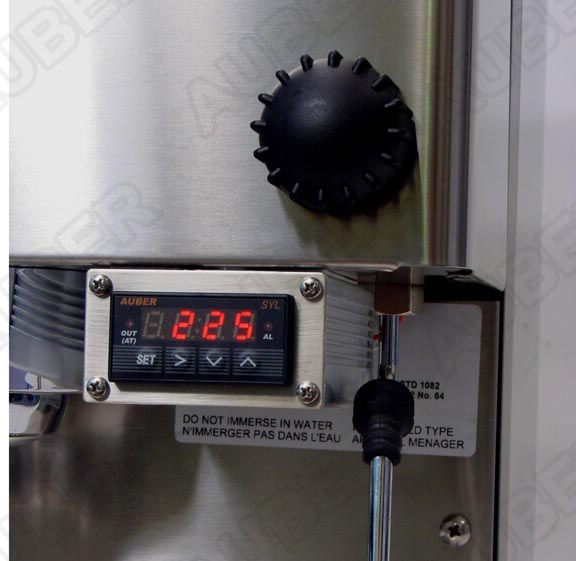

Mælirinn hjá mér er svona.
Ég var með alveg eins mæli í hiluxnum og þetta bara virkar, type K thermocouple próbar og mjög nettur og passar víða í mælaborðið, var hægra megin við hazard takkann fyrir ofan miðstöðvarstokkinn í miðjunni á hiluxnum.

smá info á hitamæla takk fyrir :)
hvaða skjár er þetta og hvaða próba ertu með á hverjum stað?
Innlegg: 2808
Skráður: 06.feb 2010, 10:43
Re: Chevrolet Suburban 46"
Postfrá ellisnorra » 23.apr 2014, 22:49
Ebay linkur á mælinn
http://www.ebay.com/sch/i.html?_odkw=am ... e&_sacat=0
Próbarnir eru bara góðir type k thermocouple sem þolir 1200°C
