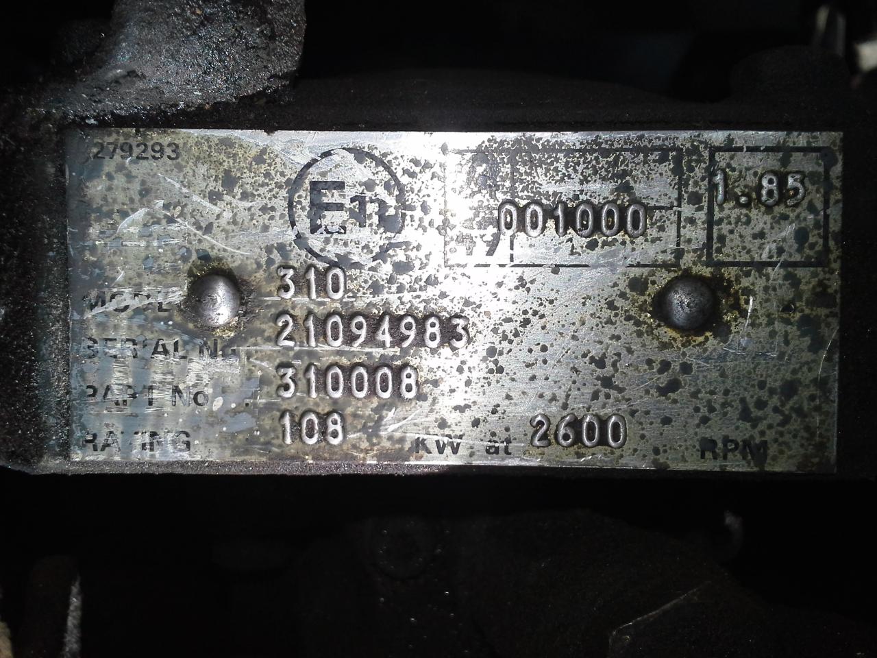

Sendu mér ESN númerið af vélinni Elli, mér langar að skoða hvort að þetta er Lucas CAV DPA olíuverk...
Innlegg: 2809
Skráður: 06.feb 2010, 10:43
Re: Chevrolet Suburban 46"
Postfrá ellisnorra » 16.feb 2014, 17:39
Ég þurfti að googla smá til að átta mig á hvað þú varst að biðja um, ef þú hefðir beðið mig um serial númerið strax þá hefði það verið einfaldara :)
Hvar flettir þú þessu upp?
Hr.Cummins
Innlegg: 703
Skráður: 06.jan 2013, 18:03
Bíltegund: Dodge Ram 1500
Postfrá Hr.Cummins » 17.feb 2014, 01:02
júbb, þetta er verkið sem að ég hélt að það væri...
ég kíki við hjá þér í næstu ferð norður og leysi nokkra hesta fyrir þig ;)
