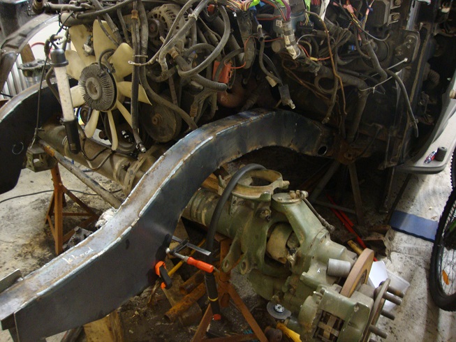

Mig langar að deila með ykkur verkefninu mínu sem er ódýr 54" bíll. Keyptur var tjónabíll sem uppfyllti helstu skilyrðin sem bíllinn varð að uppfylla; Amerískur, full size, öðruvísi, leður og bensín.
Hér fylgja nokkrar myndir og mun ég uppfæra svona öðru hvoru.

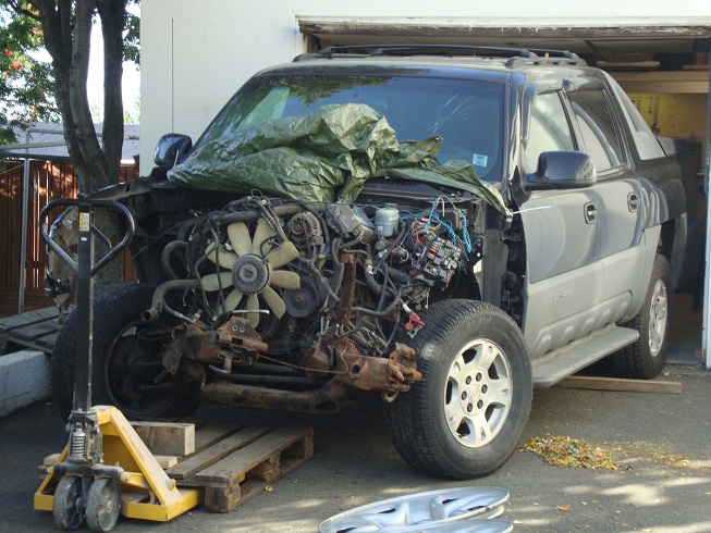

Nýkominn heim
Á leið inn
Grindin var ónýt fremst svo hún var fjarlægð

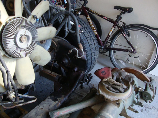

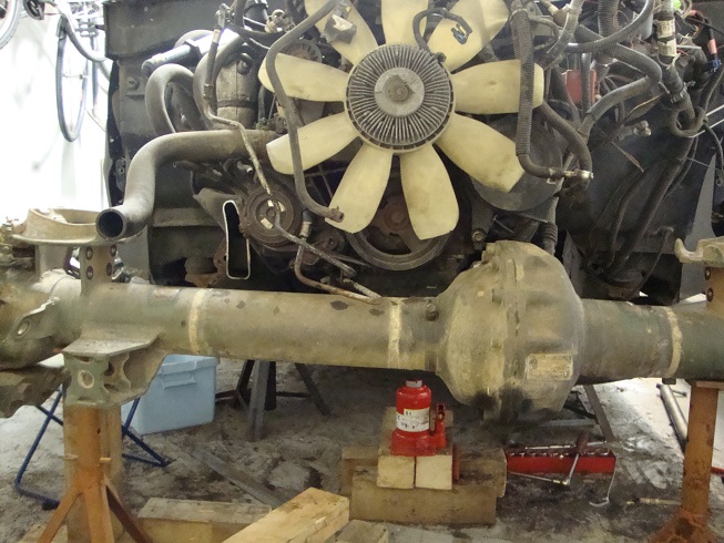

Búið að finna framtíðarheimili fyrir framhásinguna

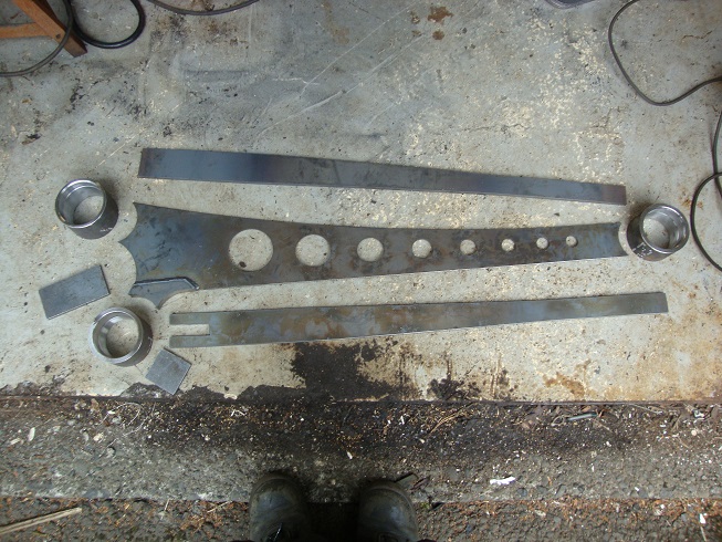

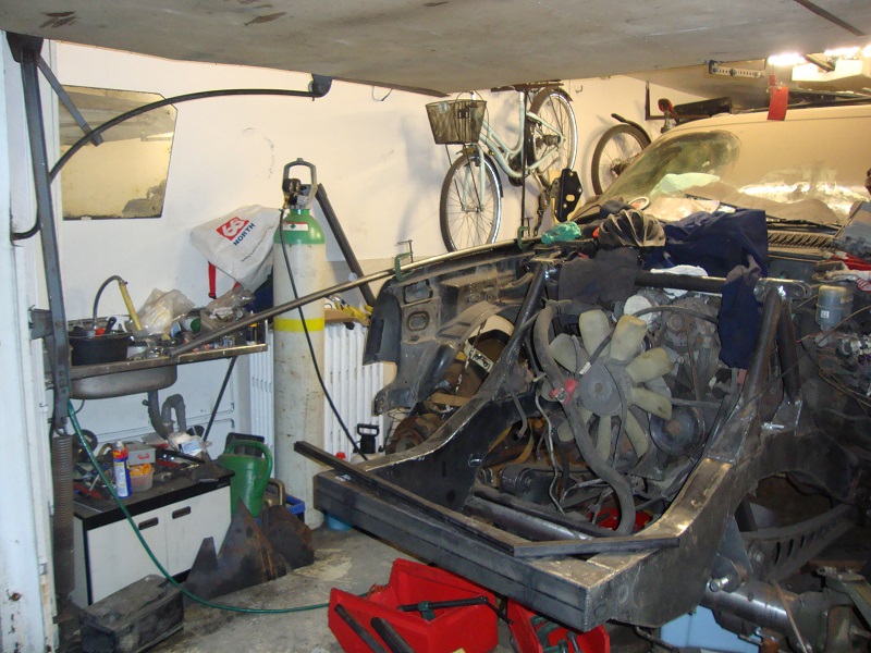

þarna er að myndast nýr framendi á grindina
Ég renndi nokkra mm utanaf rörinu til að létta það

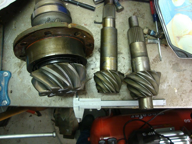

Smá getraun, í hvernig drif eru þessir pinjónar?
kv Hörður

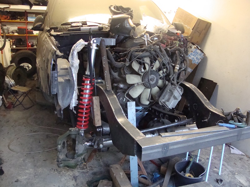

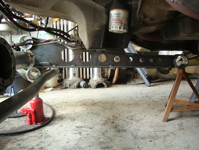

Til að reyna að halda bílnum lágum þá var grindin að framan hækkuð um ca 150mm og framhásingin færð fram um ca 450mm, með þessu fer hásingar rörið nánast upp að damper á mótor í samslagi. Í bílnum verður coil-over fjöðrun með 400mm slagi að framan og 450mm að aftan.
Efnið í framstífurnar, smá suð eftir
það þarf mikið að máta, þetta er nokkuð rétt staða
Gaman að máta, bara smá smíði eftir

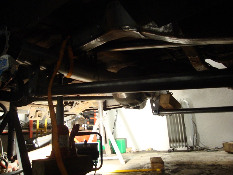

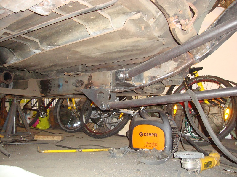

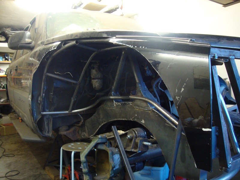

Afturfjöðrun, grindin hækkuð og mjókkuð
Konan spurði mig, afhverju keypturu allt þetta stál?
Afturfjöðrun að fæðast
Þetta var eina leiðin til að ná mynd af bæði fram og afturbretti saman
kv Hörður

Hordursa
Innlegg: 131
Skráður: 07.feb 2010, 14:20
Fullt nafn: Hörður Sæmundsson
Staðsetning: Kópavogur
Re: Chevy Avalanche verkefni
Postfrá Hordursa » 17.maí 2013, 21:32
Góðann daginn.
Hér eru myndir af smíði á framendanum eins og hann er á í dag.

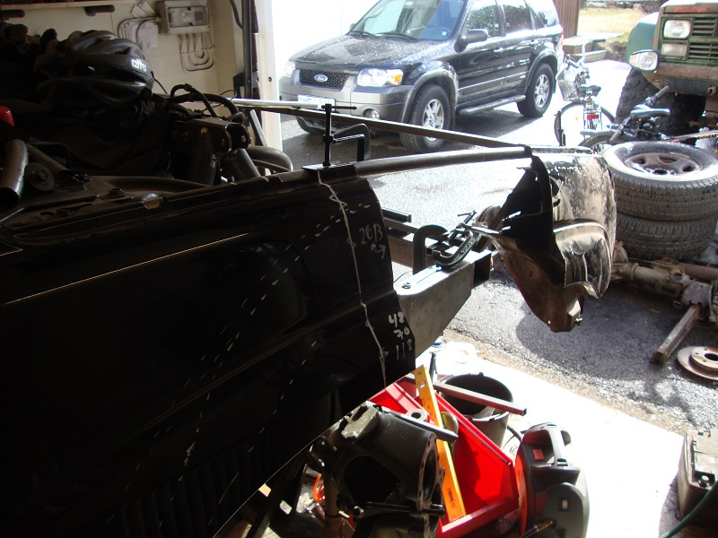

Hér er verið að máta orginal framendan á og myndin sýnir vel hversu langt fram hásingin er komin

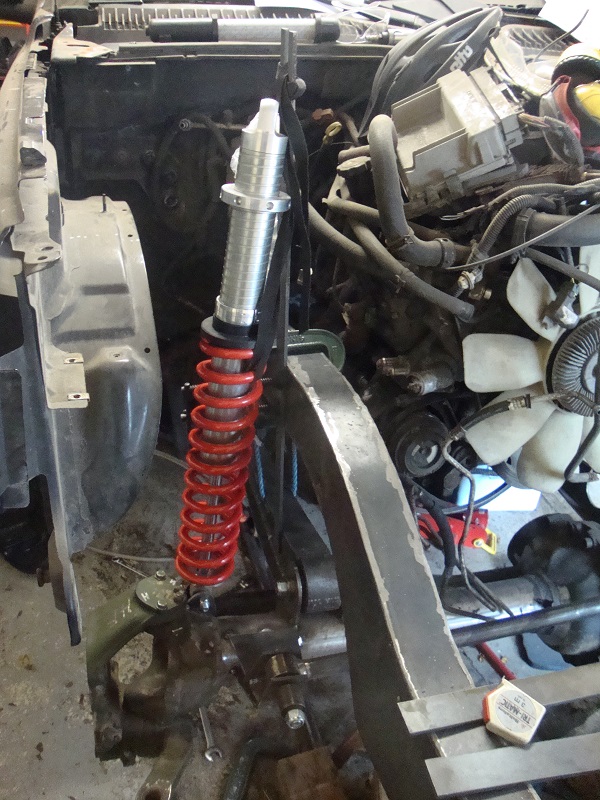

Verið að máta og hanna dempara festingar

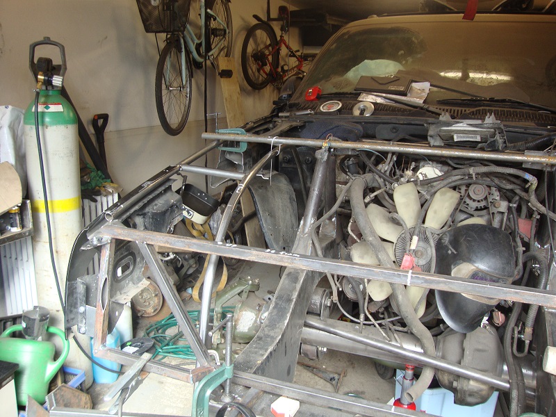

Hér er verið að leggja fyrstu línurnar fyrir framendann

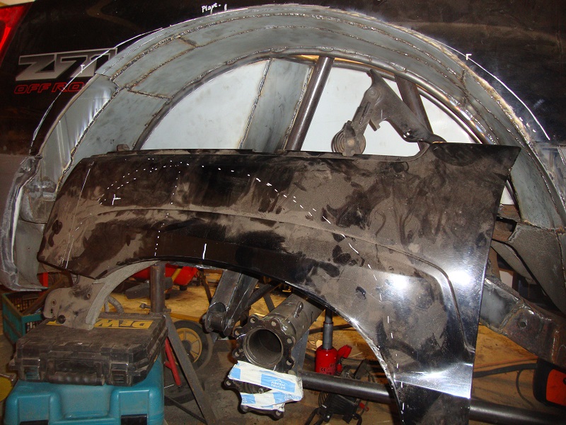

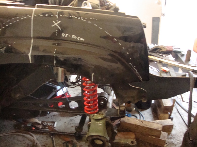

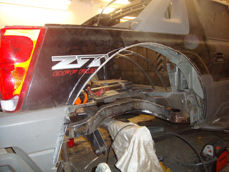

Hér er búið að saga brettið og bæta 560mm við lengdina
Annað sjónarhorn á síðustu mynd
Beinagrindin er smíðuð úr 25x2 röri.
Lengdin á opnuninni á frambrettinu er 1650mm, sem telst mjög góð "krítísk lengd jeppa"
Húddið mátað og þessi mynd sýnir vel hversu há úrklippan er.
Klæðningin komin á beinagrindina, ég notaði 1 plötu (1.25x2.50) af blikki í klæðninguna og vantar smá meira.
Vona að einhverjir hafi gaman að þessu brasi mínu,
kv Hörður

Eitt sem mig langar að spyrja um, ertu að nota þessa Kemppi MinarcMic Adaptive 170 suðuvél í allar suður í þessu verkefni (boddy, grind. fjöðrun) og hvernig er hún að koma út. Flott græja lítil og nett.

Hilmar Örn wrote:Flott verkefni og verður gaman að sjá útkomuna.
Já Hilmar ég er búinn að nota þessa vél á alla suðuvinnuna í bílnum og er mjög sáttur við hana, einu stykkin sem hún hefur tafið mig í eru framstífurnar eru úr 8 og 6mm veggþykkt og ég þurfti að hvíla vélina öðru hvoru þegar ég var að sjóða þær, vélin fer upp fyrir "duty cycle" og maður finnur vel hvernig hún verður kraftlaus.
Varðandi bensín umræðuna hér að framan.
Það fer ekki tankur í húddið og ekki inn í bíl.
Ég tel staðsetning á 2-300kg fram eða til baka muni ekki skifta öllu máli fyrir þennan bíl og það er nóg pláss fyrir tanka undir svona stórum bíl.
Ég vonast til að þyngdin verði ca 3300-3500kg og ca 55% af því á framhásingu.
kv Hörður
