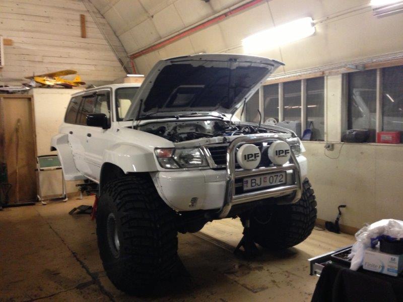

Jæja er ekki kannski kominn tími til að setja inn smá update.... þar sem að lítill tími er búinn að vera til að sinna hoppy sínu þá miðar þessu verkefni hægt.

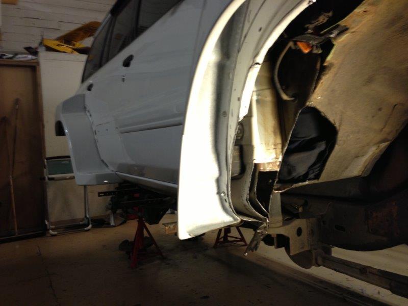

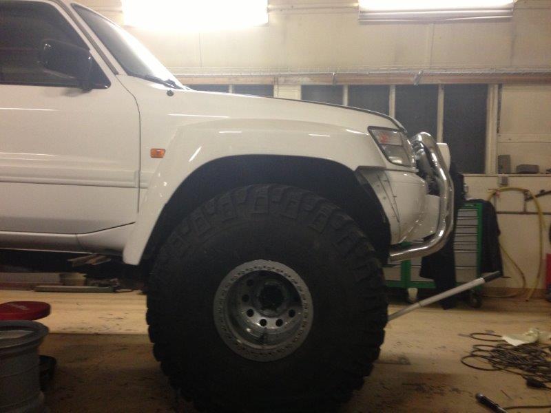

Ég er allavega að verða búinn með 46" breytinguna, og svo er það þegar að maður er með jeppann hálf nakinn þá finnur maður upp á að betrum bæta eitthvað og þá lengist í verkefninu.

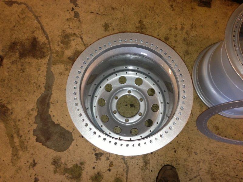

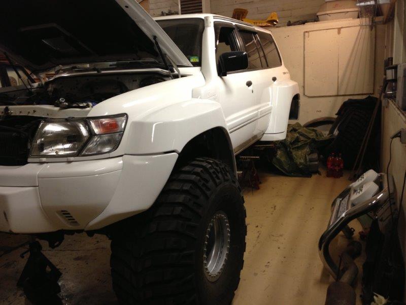

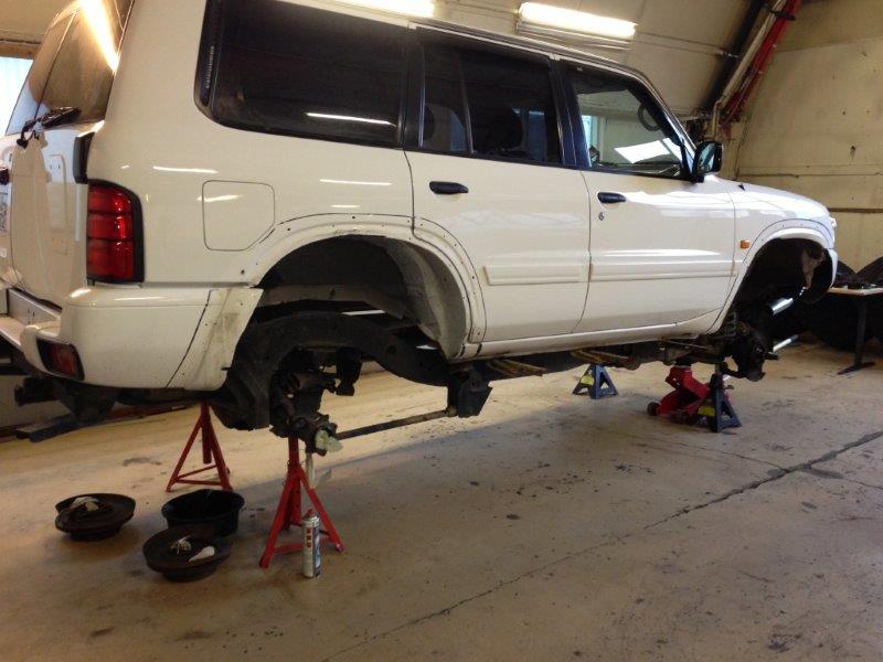

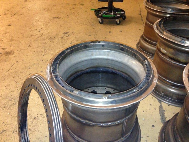

Hér eru nokkrar myndir:
Búið að Polyhúða

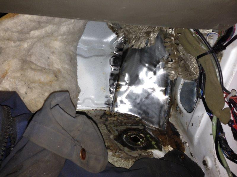

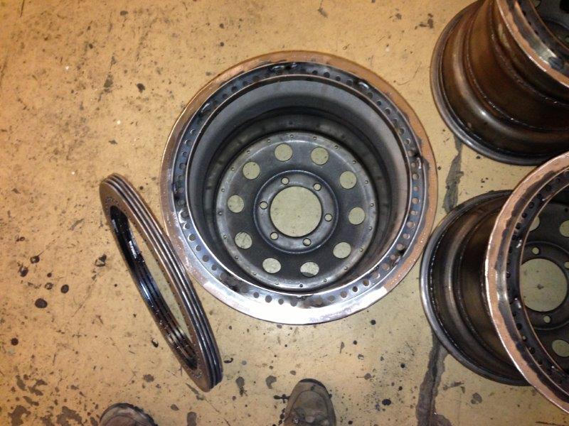

Nýju felgurnar

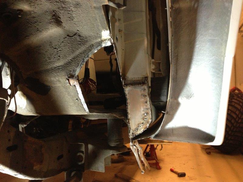

Þarna þurfti að taka úr fyrir snorkel

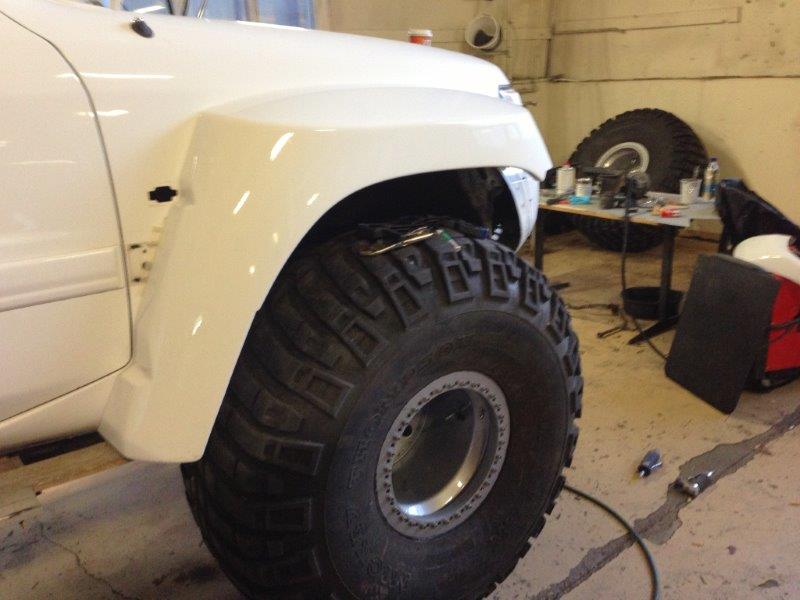

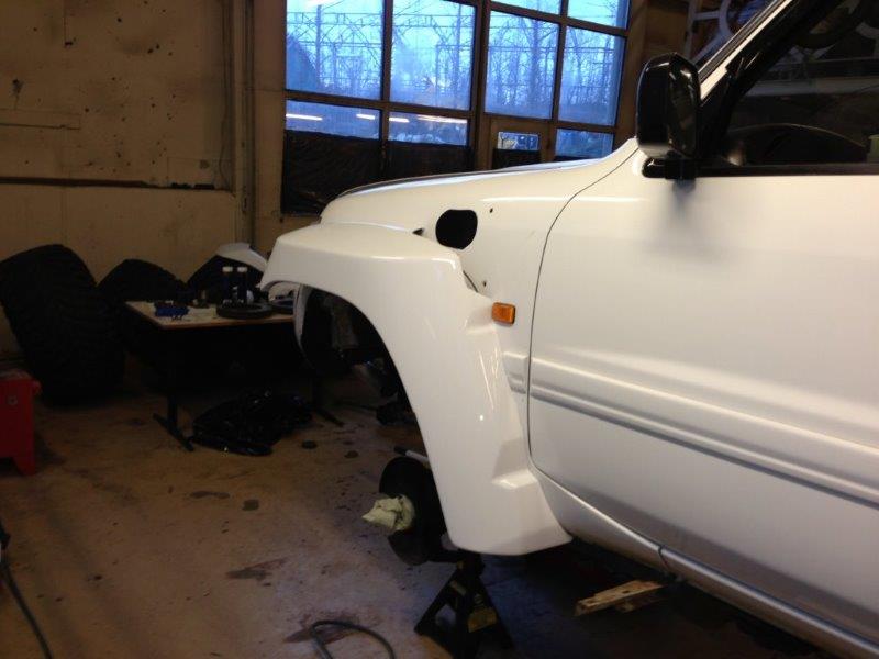

Verið að mátta kannta

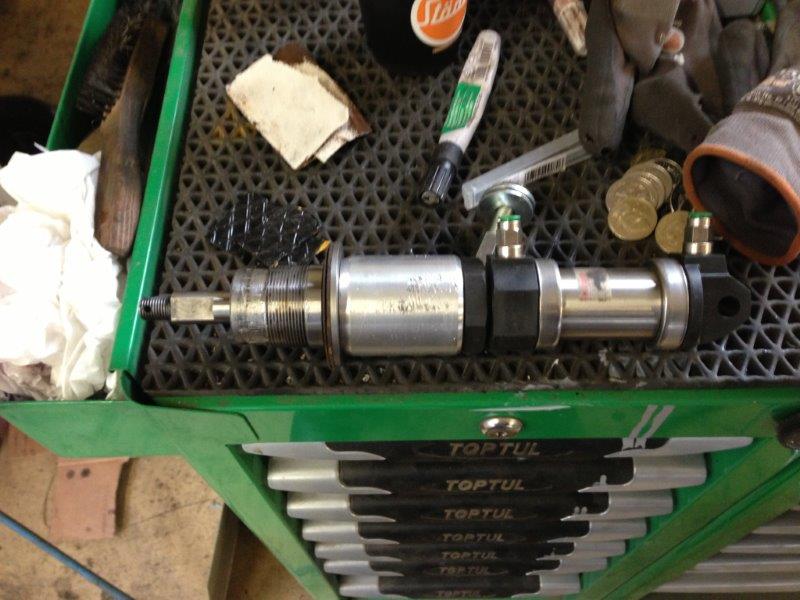

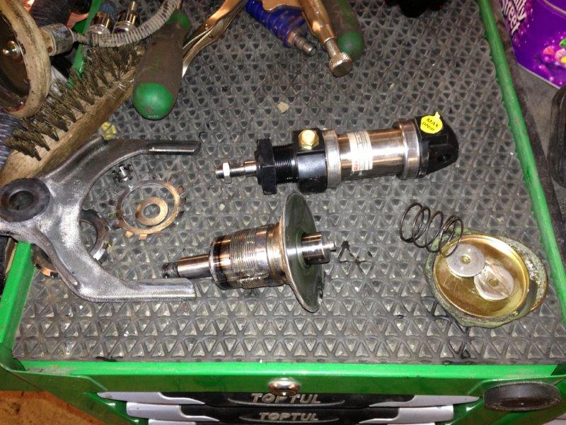

Hér er niðurstaðan á aftur læsingunni
Hérna er vacuum læsing úr patrol sem verður breytt

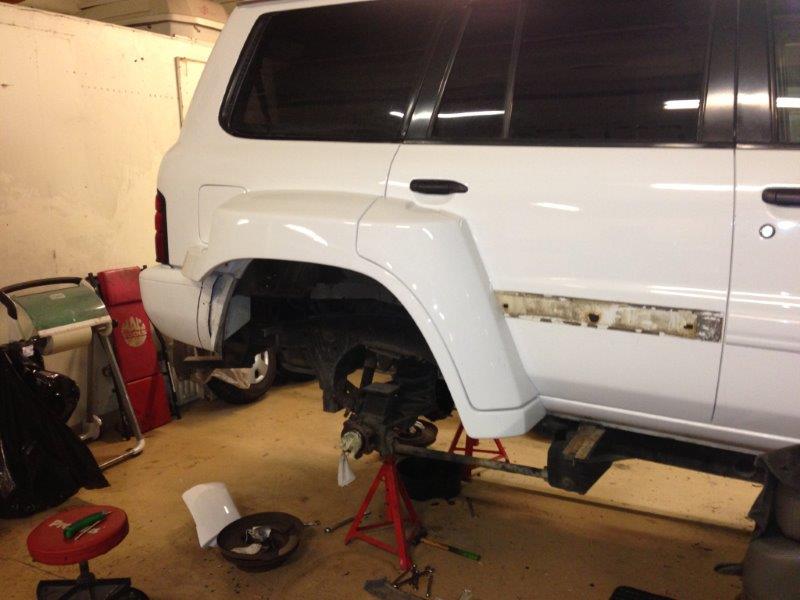

Gömlu kantar komnir af

Hér eru fleiri myndir..

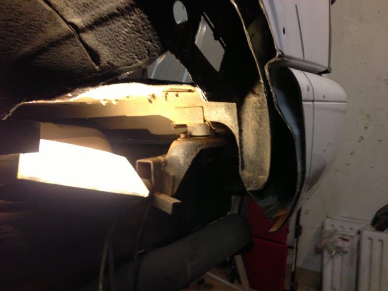

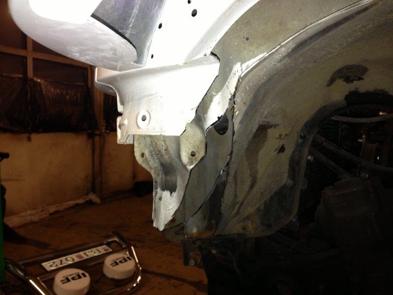

Úrklippan að framan
Úrklippan að aftan
Aftur,,, Toyotu menn voða hjálplegir hehe
Máttun í gangi
Alltaf ánægulegt að láta Toyotu mann vinna fyrir sig :)

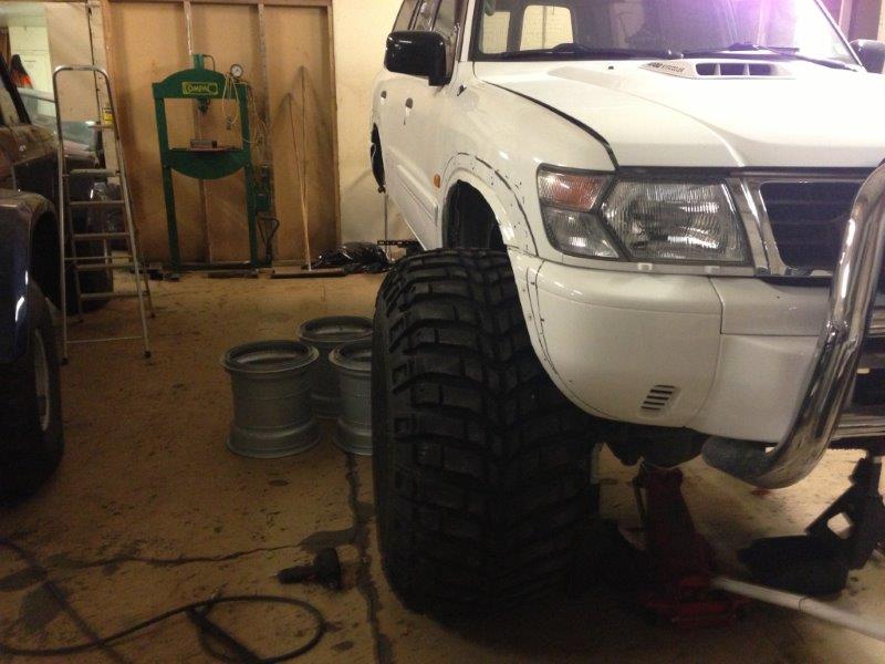

Verið að setja 46 á felgurnar

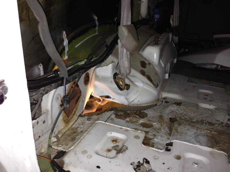

Tekið innan úr jeppanum..

þessi útfærsla á afturlæsinguni, hverjir útfærðu það og hvað kostaði það?
stjanib
Innlegg: 270
Skráður: 01.feb 2010, 04:35
Fullt nafn: Kristján Y. Brynjólfsson
Bíltegund: Nissan Patrol
Re: Patrol '98 6.5td
Postfrá stjanib » 11.mar 2013, 11:38
Eiður wrote:þessi útfærsla á afturlæsinguni, hverjir útfærðu það og hvað kostaði það?
Vinur minn sá um breyta þessu þannig að ég veit ekki hvað vinnan myndi kosta, en tjakkurinn er frá landvélum og kosta í kringum 20þús að mig minnir.
Þú getur haft samband við hann, hann heitir Elvar og er rennismiður hjá Stál og Stönsum og tekur stundum að sér einhver verkefni. Ef þú vilt get ég sent þér síman hans.

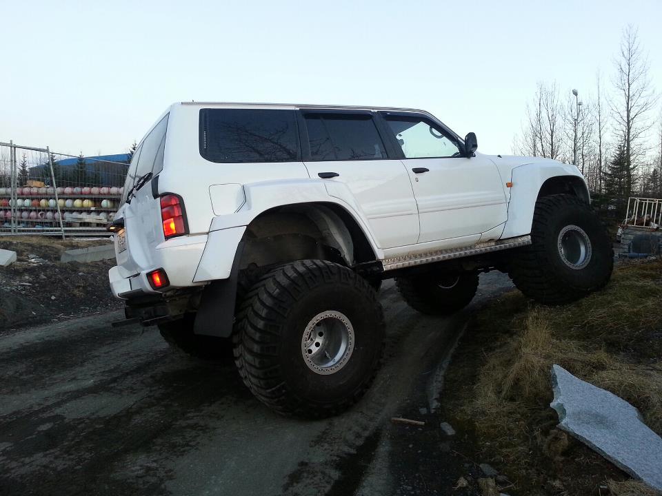

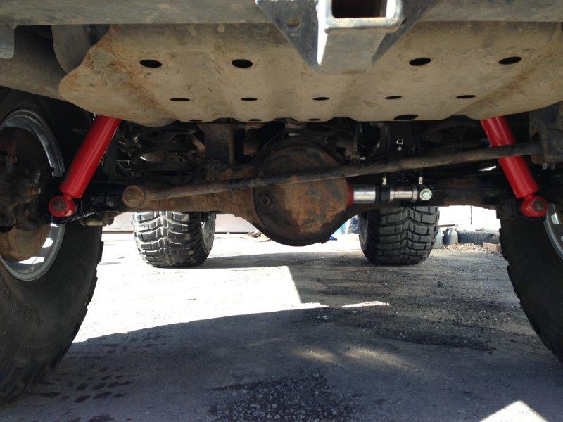

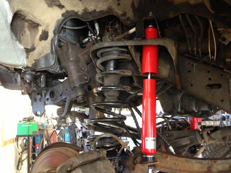

Postfrá stjanib » 27.apr 2013, 01:19
Jæja eitthvað aðeins að gerast í breytingamálum.
Það sem er búið er að vera að vinna í er breyting á spindilhalla, skipta út öllum dempurum þar á meðal stýrisdempara og varð Ástralíu Koni fyrir patrol fyrir valinu á dempurum framan og aftan, breyti festingum fyrir stýristjakk og setti rod enda og tók öll gúmmí í burtu og fullt af smá frágangi búið.
Hefði verið búinn að fara í skoðun en þar sem að ég er að berjast við jeppaveiki mun ég ekki ná að setja hann á götuna fyrr en í mai. Í sambandi við jeppaveikina þá erum við að eltast við að finna hana en við erum komnir á þá niðurstöðu að þverstífu gúmmíin eru of mjúk, var búinn að skipta þeim út fyrir polyurethan en þau eru bara ekki að gera sig, of mjúk. Allt annað er nýtt þannig að eins og er er verið að breyta þverstífuni og setja í landcruiser 80 gúmmí og beina stífu. Vonandi að þetta muni laga jeppaveikina...

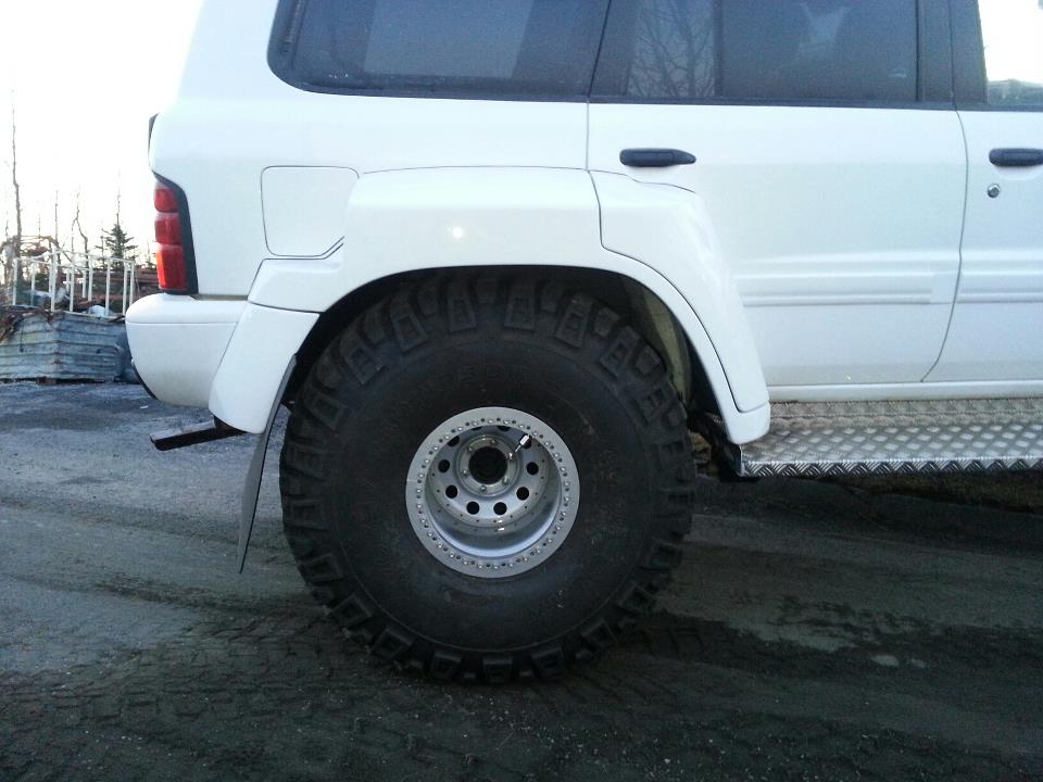

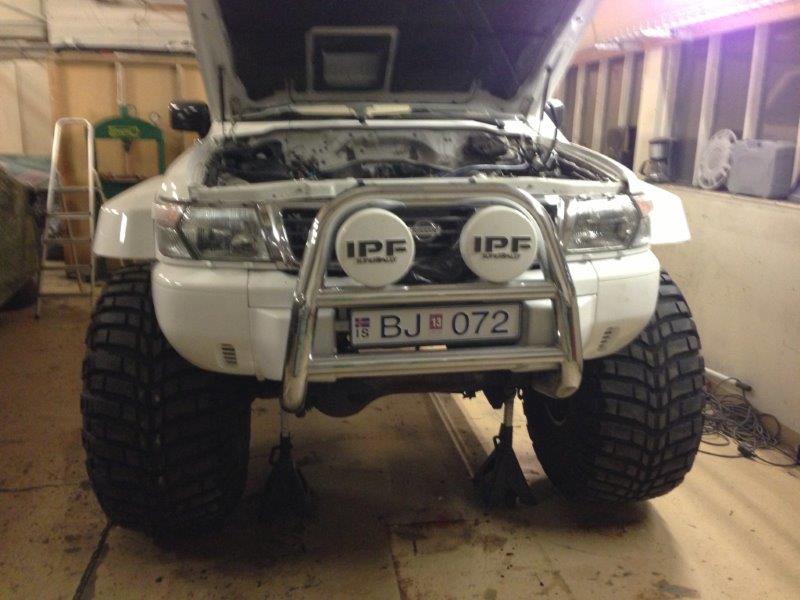

Hér eru nokkrar myndir eins og hann er í dag..
Svona lítur hann út í dag
Smá munur :))
Þarna sést í loftlæsinguna
Nýjir Koni demparar aftan
Nýir koni demparar framan
Smá teygjuæfingar

Ertu með einhverjar leiðbeiningar í sambandi við þennan lofttjakk á afturdrifslæsingunni?
edit; sá ekki fyrra svar

Stjáni áttu nótuna fyrir tjakknum? Var aðalega að pæla í vöru númerinu.

Heyrðu vörunúmerið er 60232025 og þetta er einvirkur lofttjakkur, vona að þetta hjálpi þér..
Járni wrote:Flottur
Ekki málið, en þetta er ekki flókin smíði. Eins og þú sérð á myndunum á fyrri síðu þá notuðum við gamla vacuum lásinn til að halda stýringunni fyrir gaffalinn á læsingunni. Vacuum pungurinn á gamla tjakknum var tekinn af og rendar gengjur þar, rendar voru gengjur á báðum endum á hólkinum, á nýja tjakkinum eru gengjur fyrir og svo var þetta allt sameinað með suðu og skrúfað inn í hólkinn... vona að þetta skiljist :))

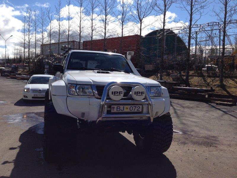

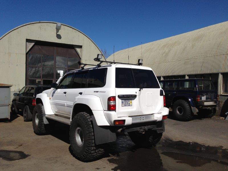

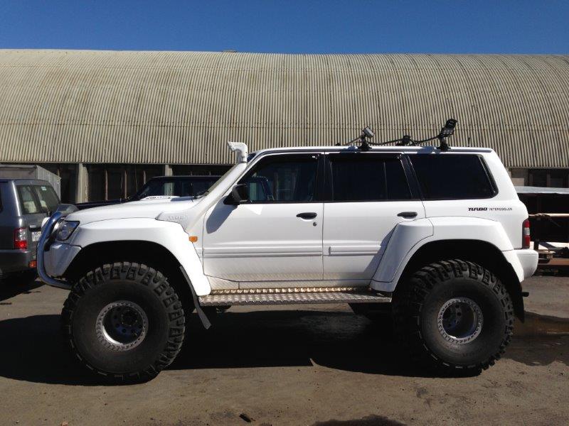

Postfrá stjanib » 09.maí 2013, 11:54

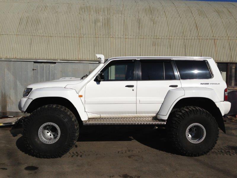

Jæja þá er þessi kominn á götuna með 14 skoðun :). Jeppaveikin farin úr honum og bara fínt að keyra hann, kemur alveg ótrúlega skemmtilega út með þessum mótor með þessi dekk og orginal hlutföll. Verður gaman að prófa hann á fjöllum.
Setti nokkur aukaljós á toppinn og framundan er að skipta um arminn á stýrismaskínuni og setja ægisarm í, svo á ég öryggja/relay box úr chevy sem ég er að spá í að nota sem aukarafkeri, setja kassan á hann að aftan og festingar fyrir drullutjakk og skóflu.. svo er ýmislegt annað smá dunderí sem á eftir að gera..

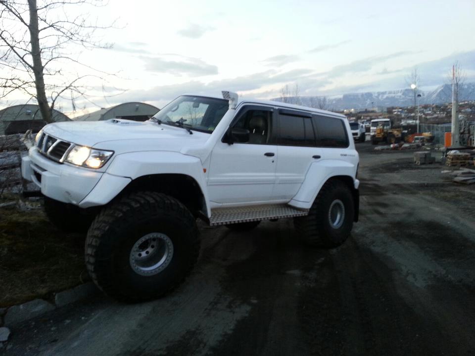

Hér eru myndir af því hvernig hann lítur út í dag..
