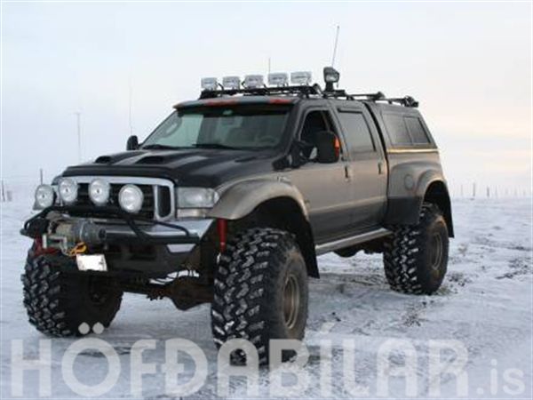

Sæll, ég setti einn 250 bil 2002 árg á 40" dekk, er á 38" í dag... ég slapp med að skera bara úr, 2002 bíllinn er á fjöðrum allan hringinn, 250 og 350 eru allir á hásingu að framan og er það dana 60 að eg held i þeim öllum.
Ég hefði viljað hækka minn aðeins, rekst aðeins í að framan i mikilli beygju ef hann fjaðrar eitthvað aðeins. Ég breytti ekki hlutföllum, enda er hann í over drive þegar hann er kominn uppfyrir 80 og er alveg eðlilegur, erfiðar ekki mikið á 38" enda kanski ekki notaður sem jöklabíll.
í 44" þarftur orðið hlutföll til að kála ekki skiptingunni, og liklega þarftu að færa frammhásinguna eitthvað örlítið framm fyrir 44" dekkin svo þú getir beygt.
Ef þú ákveður að skera úr sjalfur þá vil ég vara þig við tölvu sem er inní frammbrettinu bílstjora meginn, annaðhvort þarf að breyta festingunni og koma henni hærra upp í brettið eða færa hana inní húdd uppundir hvalbak, það munaði littlu að ég skæri í þetta dót sem hefði orðið dýrt....

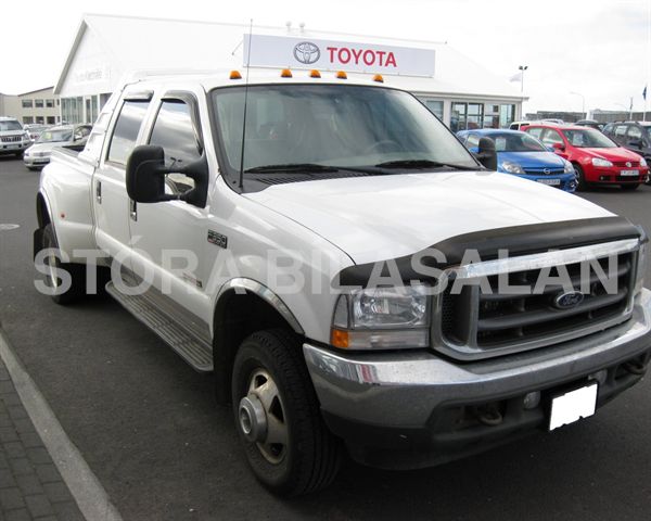

Veit einhver hvort það sé eitthvað meira bras að breyta f350 bílum í 38/44 ef þeir eru með hásingum sem eru með tvöföldum dekkjum að aftan (svona dually týpa)? Er þetta öðruvísi hásing?
Annað, getur verið að fram hásingin á f350 Dually sé breiðari enn á bílum með einföldum dekkjum að aftan? Mér finnst fram-felgurnar sitja svo utarlega....og vera svo útstæðar í miðjunni
Svo er það stóra spurningin.....er það kannski algjört rugl að breyta svona bíl....3,7 tonn full hlaðinn með tveimur köllum á fjöll en líka 325 hoho.....
Re: 38/44" breyting á f250
Breytti billinn a myndinni hja þer er 350 á tvöföldu að aftan, þetta eru bara "spacerar" hásingarnar eru jafn breiðar, sleppur við að kaupa kanta að aftan ef hann var a tvöföldu.
Það er ekkert rugl að breyta svona bíl, eina sem eg vil biðja menn a hugsa um er hvað árg, 2004-2005 og liklega 2006 eru vandræða árg, mótorarnir eru að hrynja i þessum bílum, þetta eru fyrstu árg af 6 litra vélinni.
Heillvænlegra er að kaupa 2002 eða yngri og fá hann med 7,3 mótornum, sem á þessum timapunkti var búinn að vera lengi i framleiðslu og orðin gallalaus og vel smíðaður, reyndar er hann bara 225 hö á móti 325 hö í 6 litra bílnum, enn það hafa fáir efni á að eyða uppundir milljón i vélarupptekt á slikum bílum í dag, til að losa heddin á þeim er hreinlega hift boddyið af þeim.
billinn hja mer er 3,5 tonn og eyðslan er 19 innanbæjar engin sérstakur sparakstur, i langkeyrslu erum við að tala um 15 lítra á 38" DEKKJUNUM.
