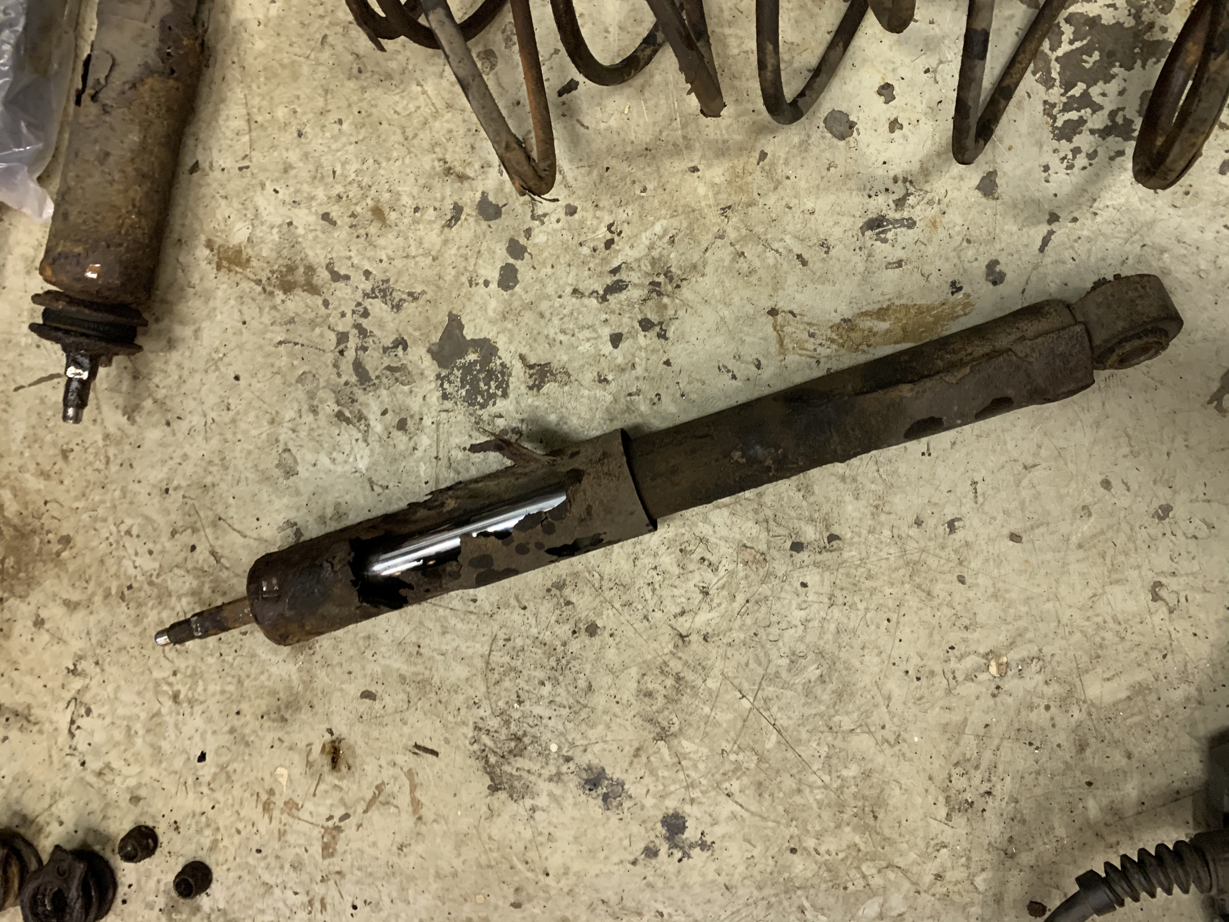

Þegar heim var komið og reyndar komið að skoðun á bílnum hafði ég tekið eftir surgi í bremsunum að aftan og ákvað að líta á þetta sem snöggvast blasti við orsökin.
Bremsurnar orðnar fastar og allt komið í stálin stinn en þar sem ég var að skipta þessu öllu út sá ég mér til mikillar skelfingar haugryðguð bremsurör í hásinguni.
Mér var hugsað með hryllingi til vegslóðana sem ég hafði farið dagana áður sem voru jahh vægast sagt ekki fyrir bremsulausan bíl með fellihýsi í eftirdragi.
Ég hafði nefninlega einu sinni orðið bremsulaus á bíl í föstudagsumferð á Miklubraut vegna ryðgaðs bremsurörs sem gaf sig á versta tíma og ætlaði sko alls
ekki að lenda í því aftur. Allavega bíllinn fékk skoðun.
Við ákváðum að fara í aðra ferð með hýsið og nú tekinn leggur á Hvammstanga en þar var Eldur í Húnaþingi og mikil skemmtun fyrir alla familíuna. Þaðan leggur suður á Laugaland nærri Hellu og svo með krakkana í Slakka.

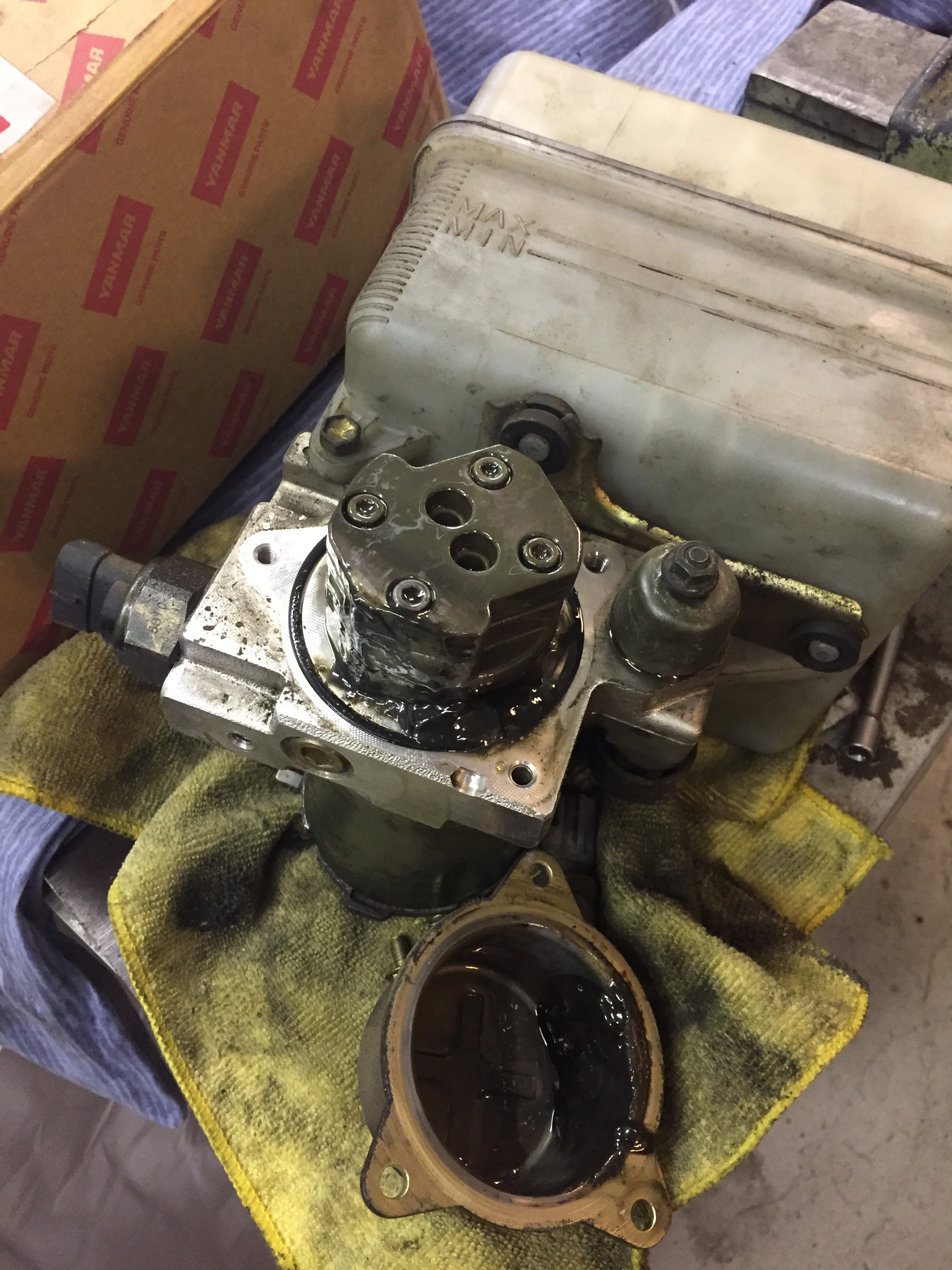

Þegar ég var búinn að leggja í Slakka seig bíllinn niður í lægstu stillingu og blikkaði bara Tems kerfið OFF á mig.
Nú voru góð ráð dýr því bíllinn var fulllestaður og alveg 500km að heiman. Ákveðið var að dóla á Selfoss og henda hýsinu upp þar. Daginn eftir var farið á
Toyota Selfossi en þeir voru mjög liðlegir og bilanagreindu fyrir mig það sem ég óttaðist, dælan ónýt og kostar nærri hálfa milljón. Mér var þó tjáð að væri óhætt að keyra heim án þess að skemma neitt en væri örugglega hastur sem er vægast sagt alveg rétt.
Keyrði heim í einum rikk ofan í götuni en krökkunum fanst voða gaman að hossast svona til tilbreytingar því þetta kerfi er mjög gott í akstri og heldur manni alveg stöðugum og góðum.

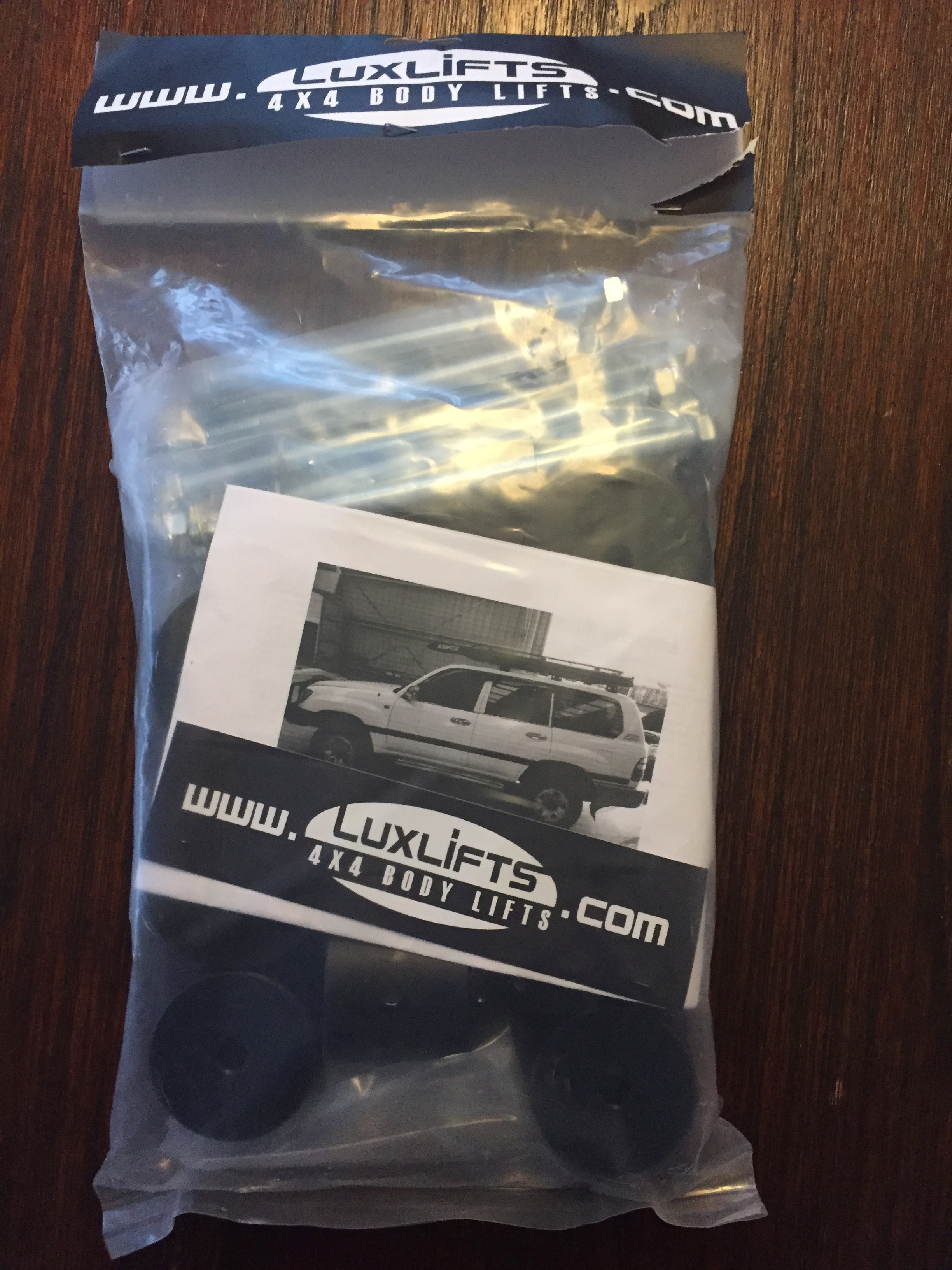

Ég er búinn að skoða þetta inn og út og ef á að breyta í venjulega fjöðrun þá þarf að rífa þetta dót allt úr skifta um torsion bars og gorma. það er ekki minni aðgerð en að leggjast og leita að biluninni.
Menn sem ég þekki tala frekar um að halda í original og hækka bara body og skera úr og setja kanta. Ég er búinn að lesa og lesa og tel mig geta lagað þetta kerfi og er kominn með líklega bilun og þarf bara að skifta um 1 nema ef rétt reynist sjáum hvernig það fer ;)
Bodylift er málið segja þeir sem ég þekki og hafa reynslu af þessum bílum og því er ég að leita að body lift kit eða hreinlega að hækka festingar á grind.
Næst er að láta sprauta brettakantana sem ég var búinn að versla og líma þá á eftir að búið er að skera úr en það þarf aðallega að gera að framan.

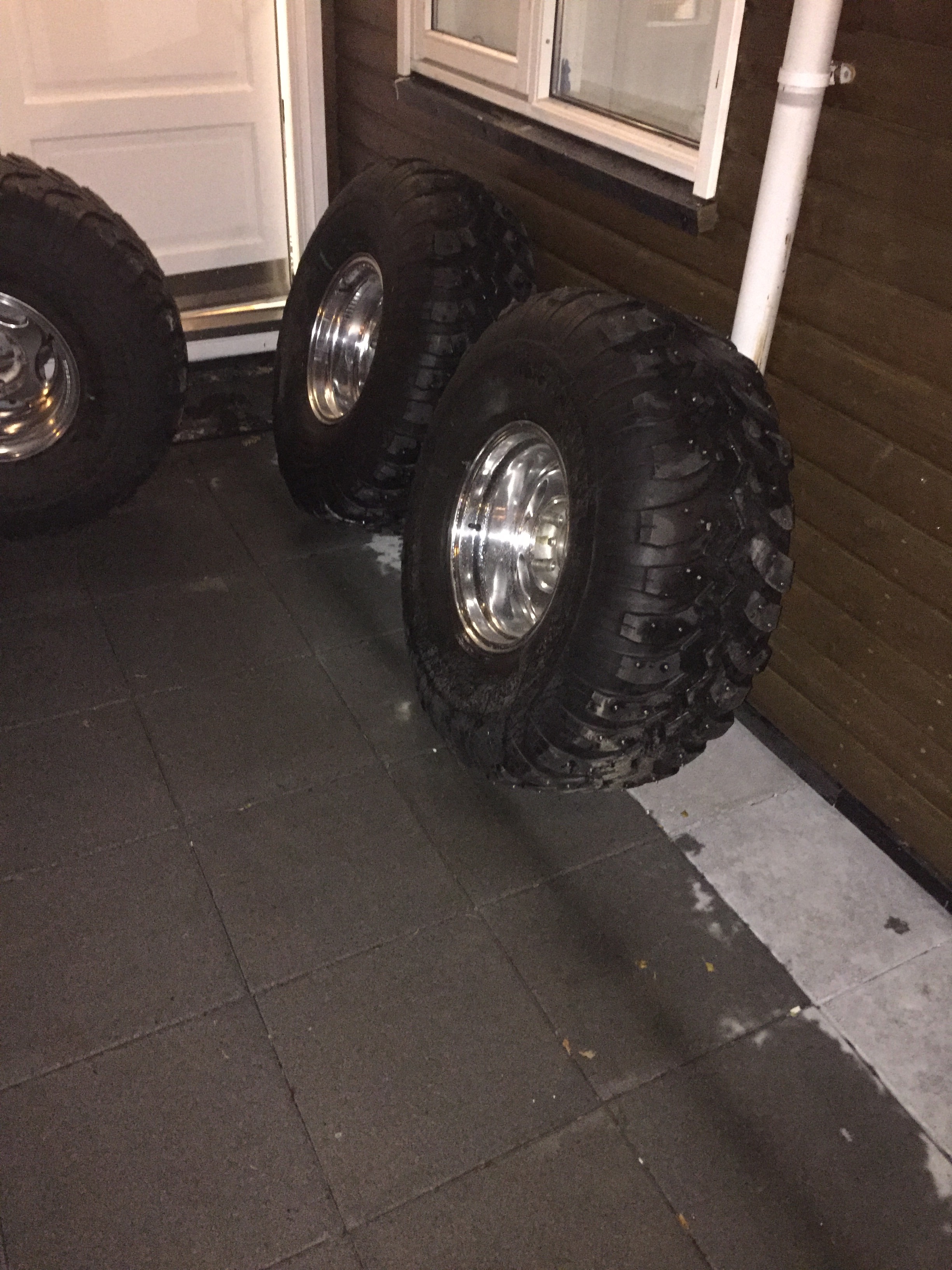

Ég var búinn að kaupa 10" breiðar AT felgur 15" háar og þær passa en þarf rétt að nudda af bremsudælunum að framan. Þarf svo að finna mér 13" breiðar eða láta smíða þær frá Kína mögulega
Gæti verið sniðugt að styrkja efri spindilinn að framan með sterkari Wisbone og spindilkúlu sem er stillanleg.
bodylift kit er hægt að fá fyrir lítið
Þetta eru síðustu pælingar en með þessu eru akstureiginleikar að skaðast sem minnst
kv Aron

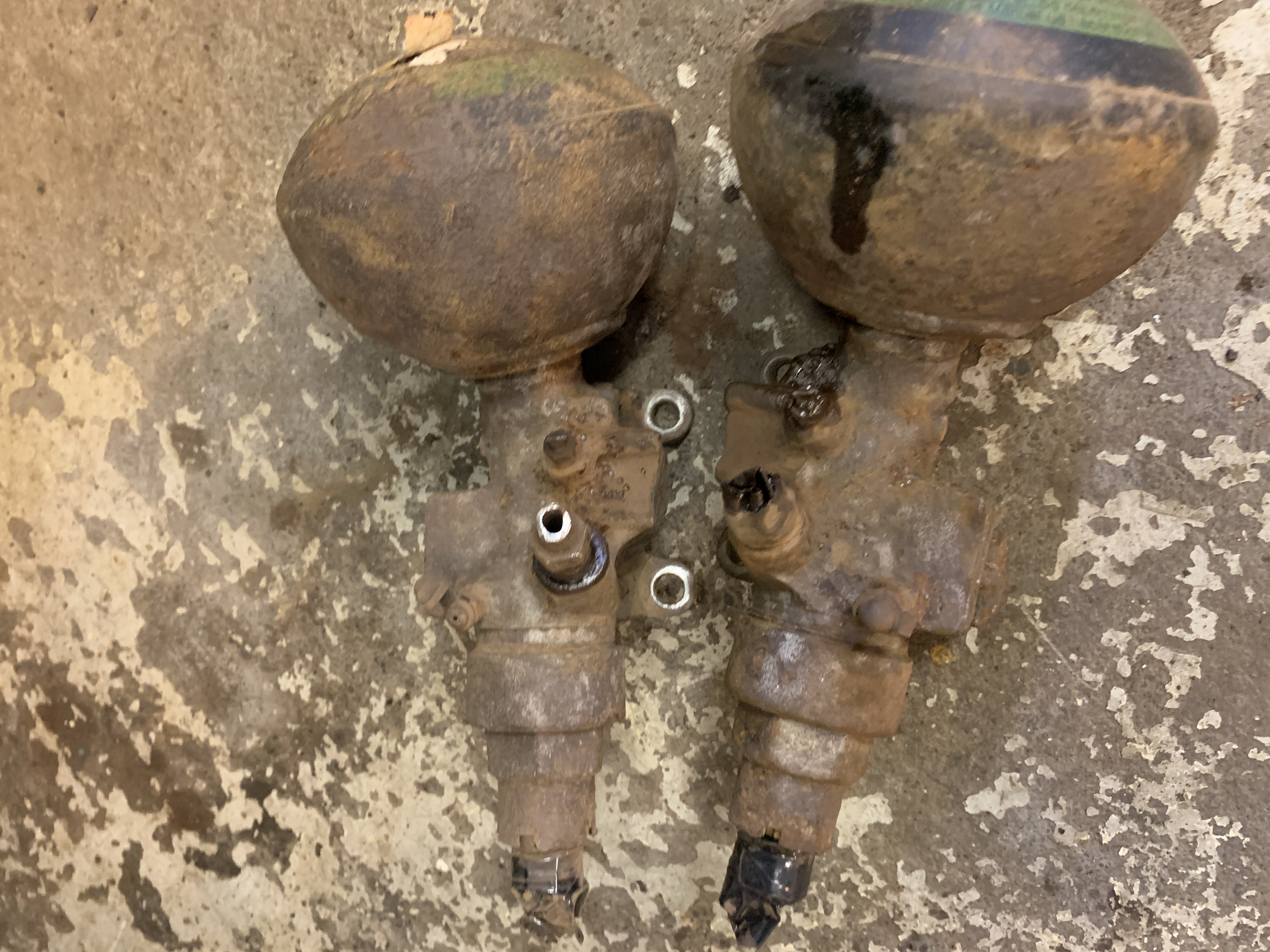

Jæja þetta AHC kerfi er komið í lag virðist vera, reyndist vera einn nemi og drulla í dælu og tengd lofttæmivandamál (vill þakka Birni Oddsyni sem er með Landcruiser parta á Facebook fyrir góð ráð í því).

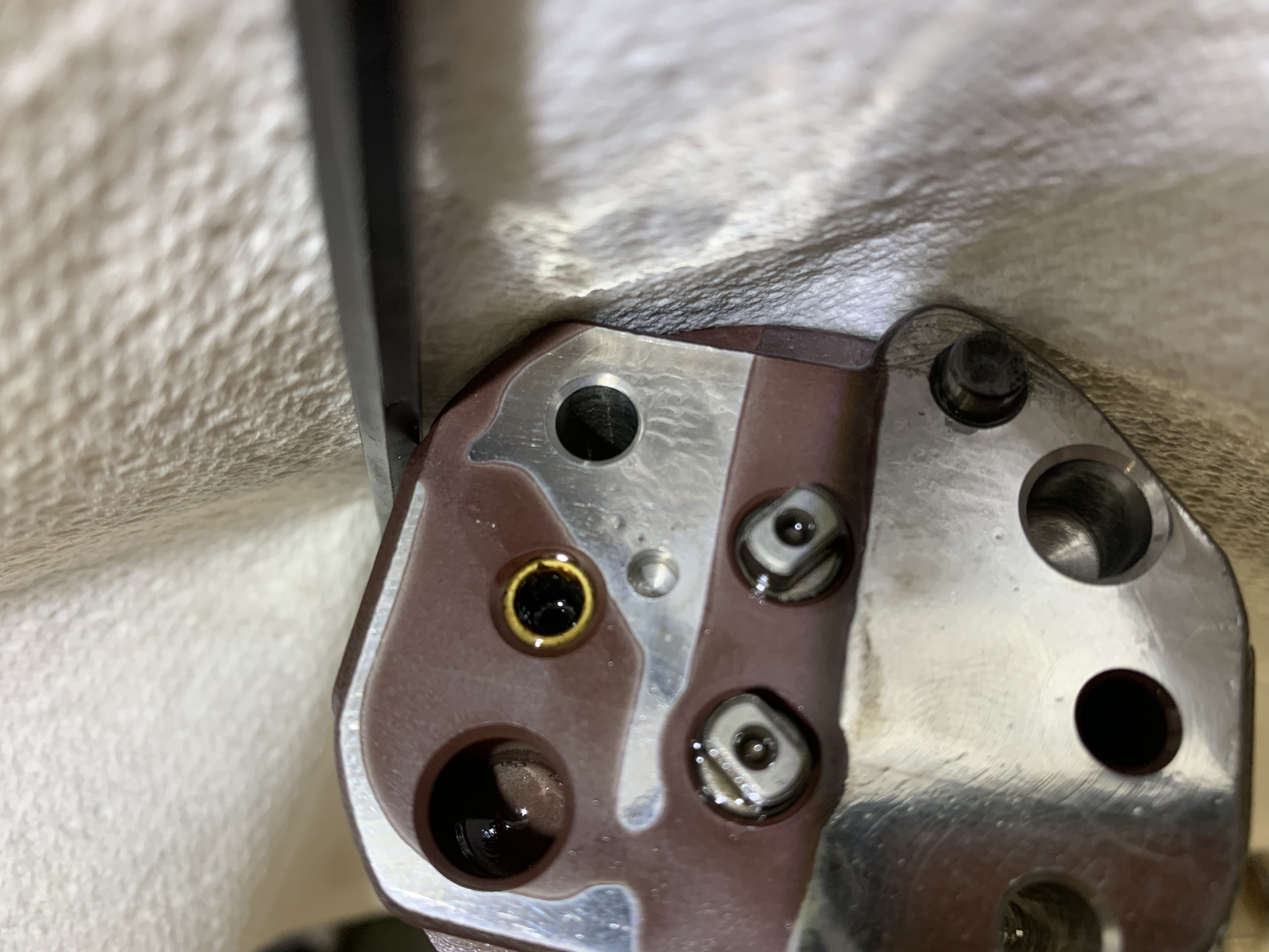

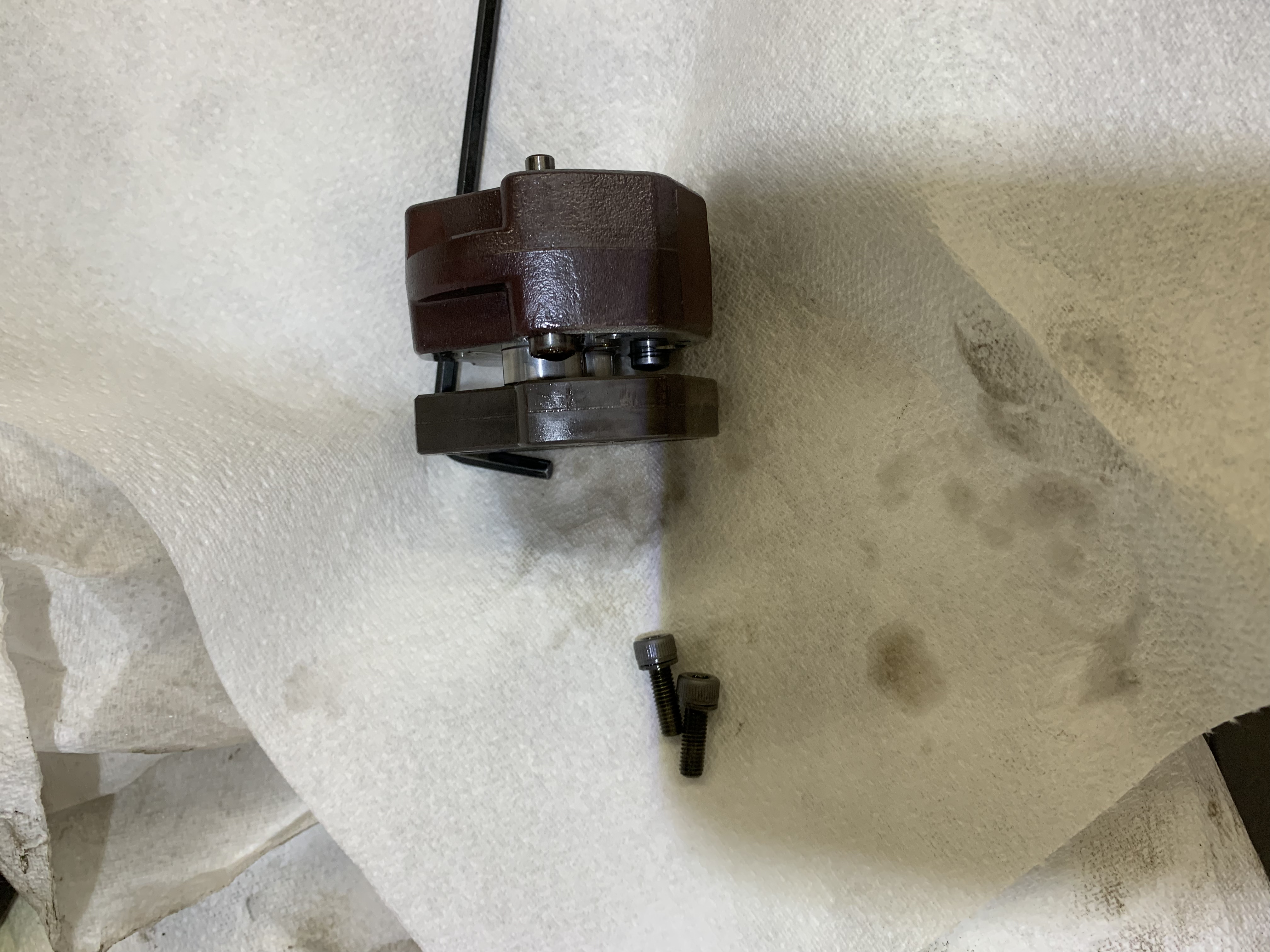

Aðeins meira um AHC kerfið hér er það sem bilaði hjá mér.
hér hafði ég tekið dæluna í sundur í 1 skiptið og fullt af leðju sem var eins og blanda af gúmmí, raka og hegðaði sér eins og vaselín.
hinn hlutinn en þarna er tannhjóladæla en það tók mig 3 skipta í sundurrifi að fatta að þarna inní eru 2 stk mjög litlar fingurbjargarsíur sem þarf að blása og skola úr
Pakkdósin sem sogast loft innum ef þessar síur eru orðnar stíflaðar og varð til þess að loft komst alltaf inná dælu og hún náði honum ekki upp

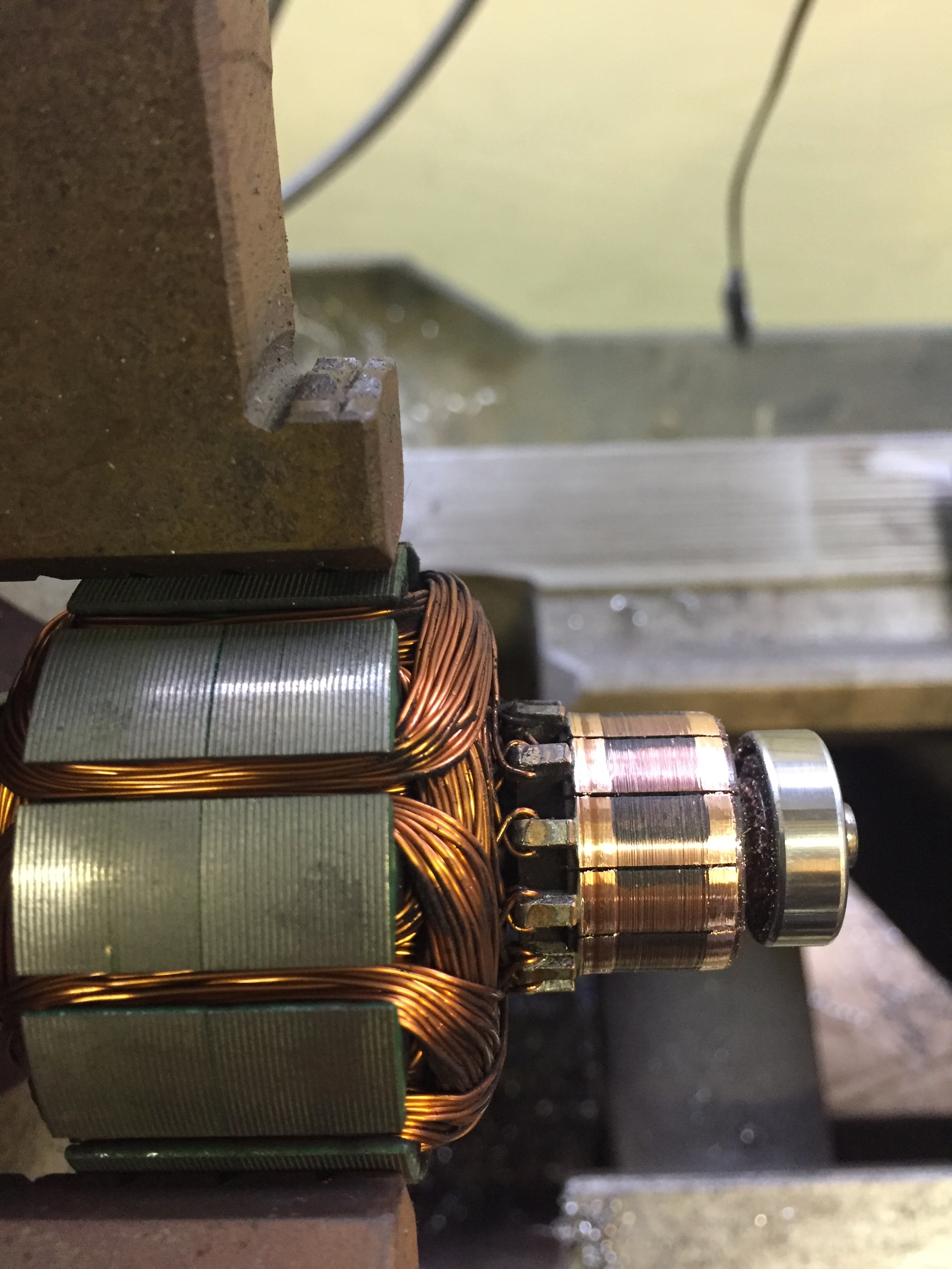

Búið að ná honum upp en hér er hann jafnvel of hár því þetta hafði verið lengi að gerast og fyrri eigandi eða einhver búinn að hækka hann upp sennilega með því að stilla hæðarnemana hærra að framan.

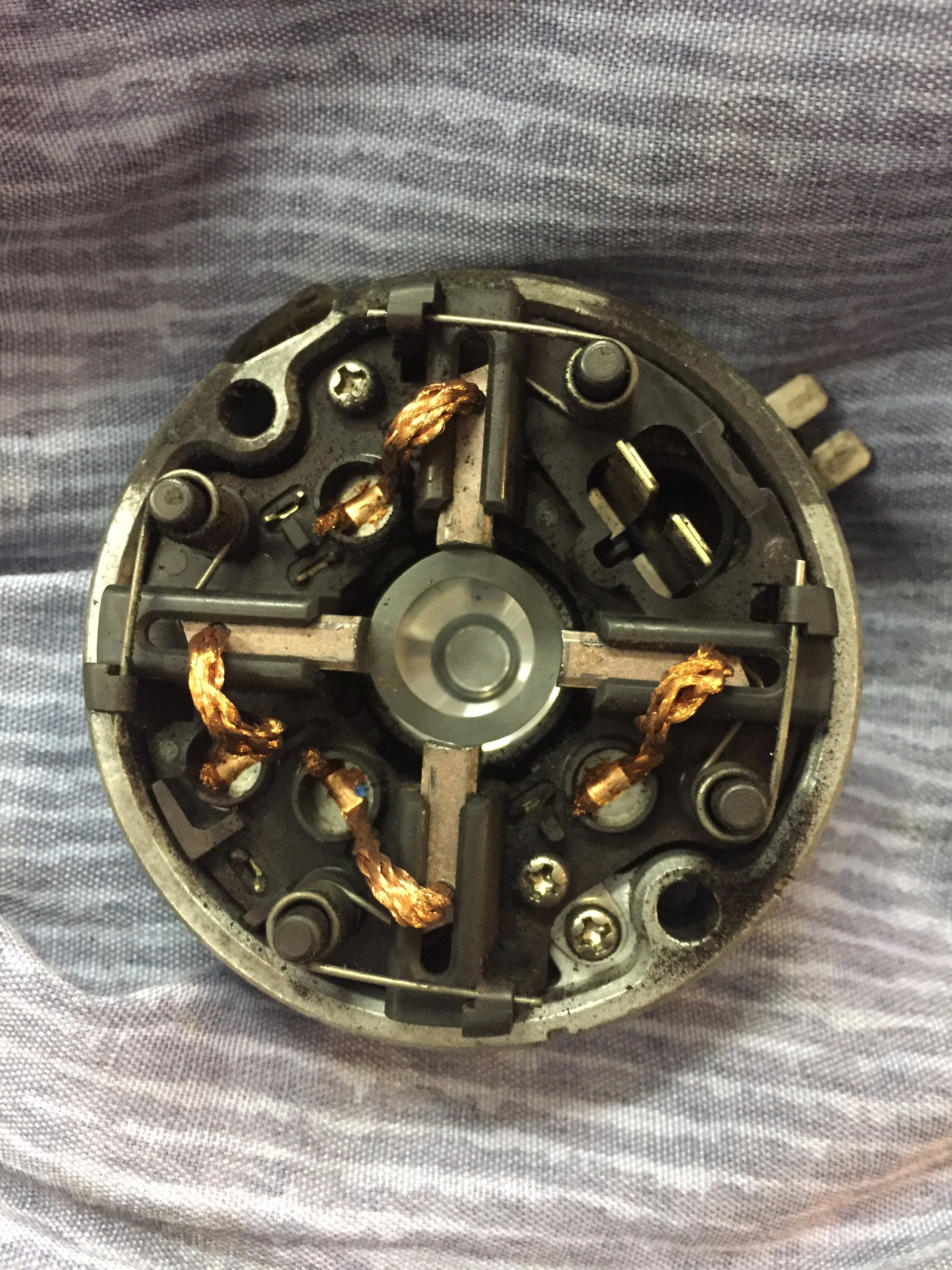

Renndi í rennibekk kolatorinn því hann hafði greinilega tekið á því en samt ekkert hræðilega slitinn.
Kolin eru 4 og varla meira en hálfslitin
Þessi mótor er ekkert að skemmast auðveldlega er með kúlulegum og 4 kol og dælan sjálf er með bara tvö hreyfanleg tannhjól og slitnar ekki svo auðveldlega heldur.
Hélt ég hefði tekið mynd af hæðarskinjurunum en það hefur verið huglæg mynd bara annar þeirra að framan var stífur og með svarf eða ryki að innan.

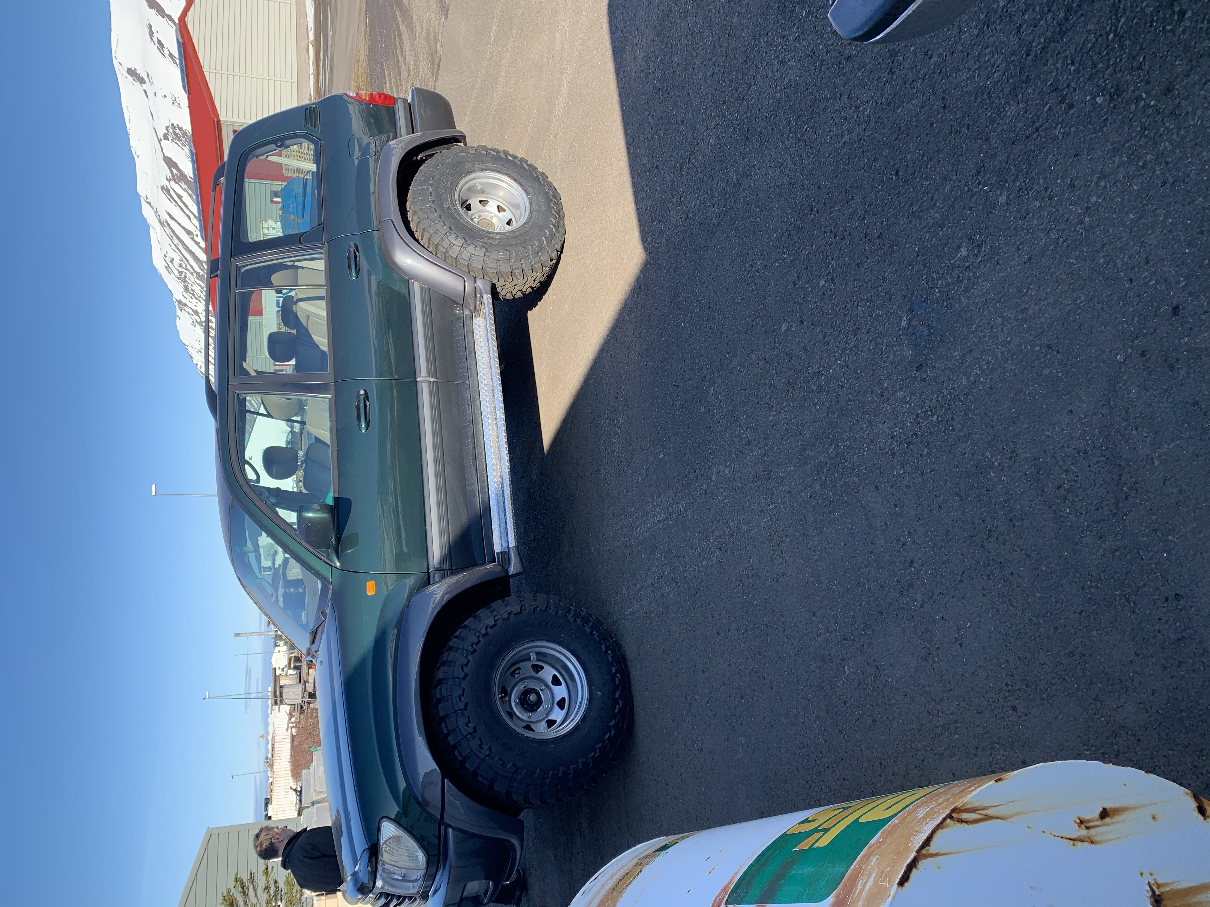

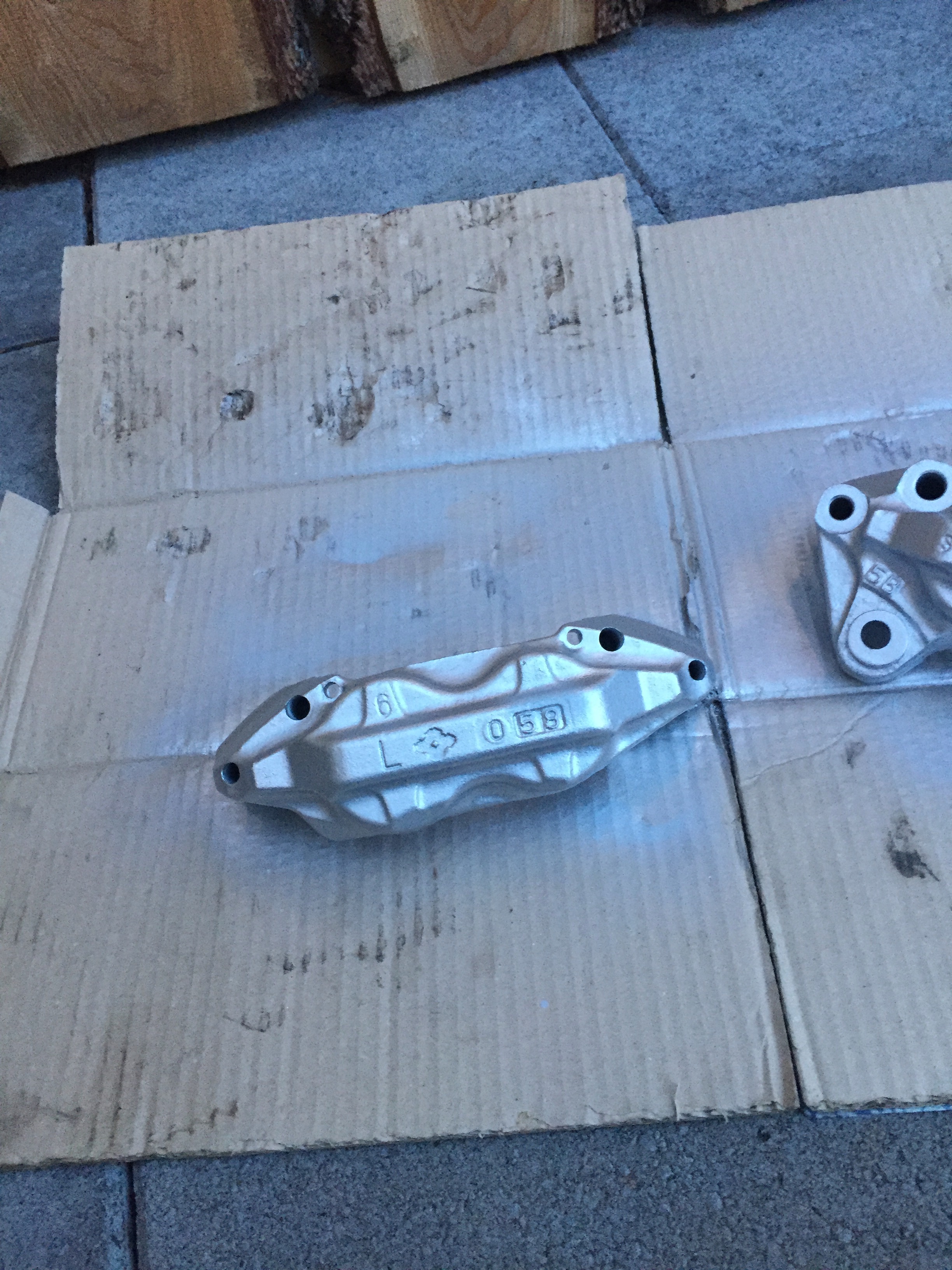

Jæja tók reyndar ekki mynd af köntunum þegar þeir komu úr sprautun en ákvað að hafa þá steingráa eins og neðri parturinn á bílnum er. Hef reyndar grun um að það gefi bílnum breiðara lúkk en þessi bíll er nú svo sem alveg nógu breiður original.
Nú bíllinn verður að vera í lagi en það eru ekki allir jafn sérvitrir og ég greinilega því ég panntaði original kút frá Toyota fyrir þennan bíl, kostar eins og allt kerfið smíðað á pústverkstæði en þeir smíða bara úr svörtu.
Þeir hjá Toyota Aureyri höfðu síðast selt svona kút árið 2007 fyrir jafn margar krónur sem segir mér að ég hlýt að vera vitlaus en ég bara nenni ekki að fara sjóða í þetta eftir 4 ár eða skemur. Futaba (sem ég hélt að framleiddu bara fjarstýringar) framleiðir þetta fyrir Toyota og ég get svarið það þessi kútur er örugglega ný framleiddur suðurnar voru varla kólnaðar ;)

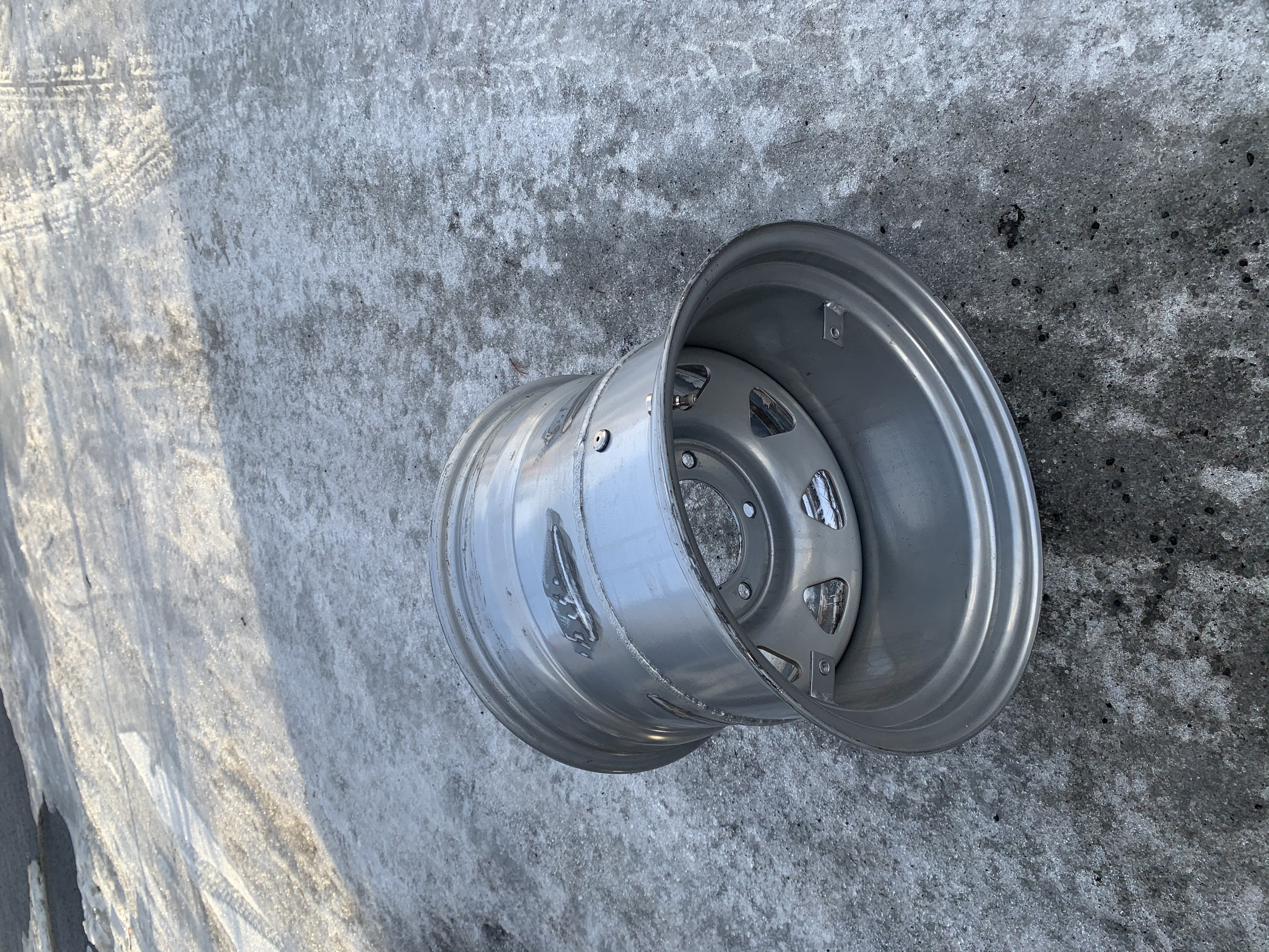

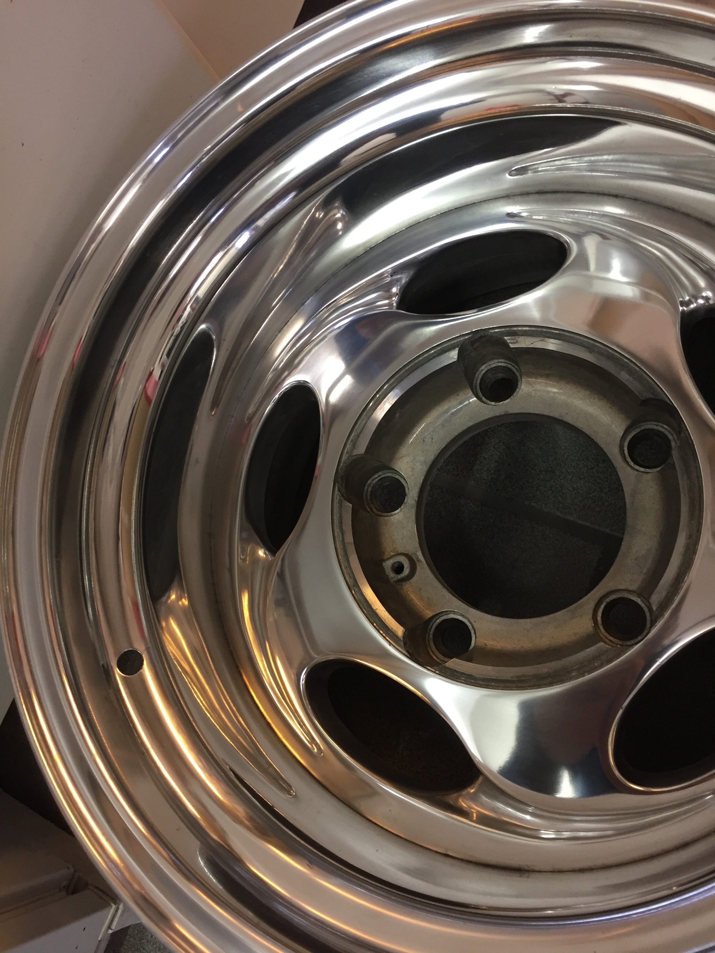

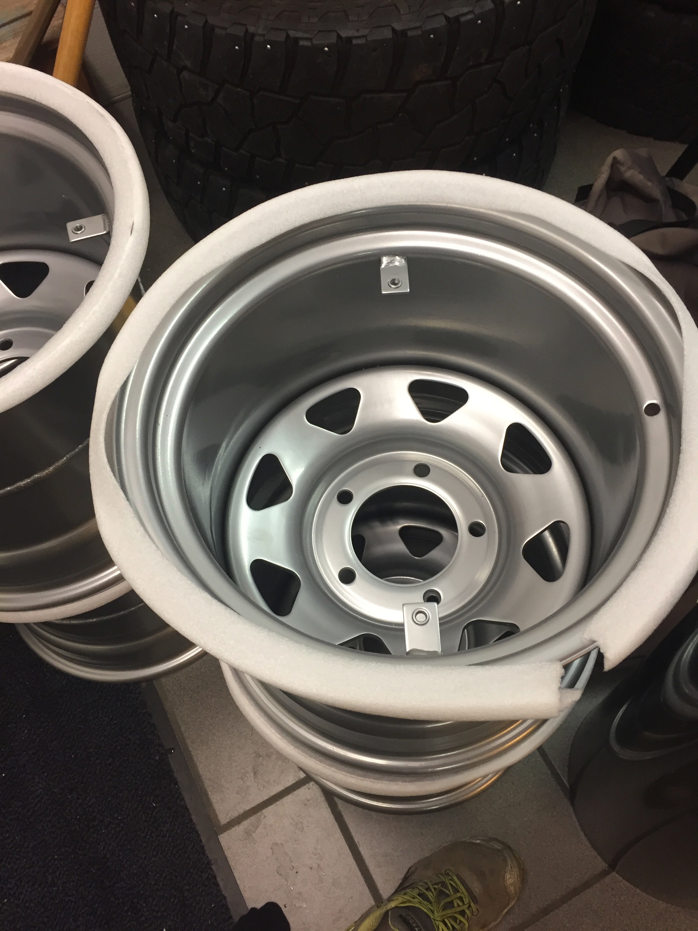

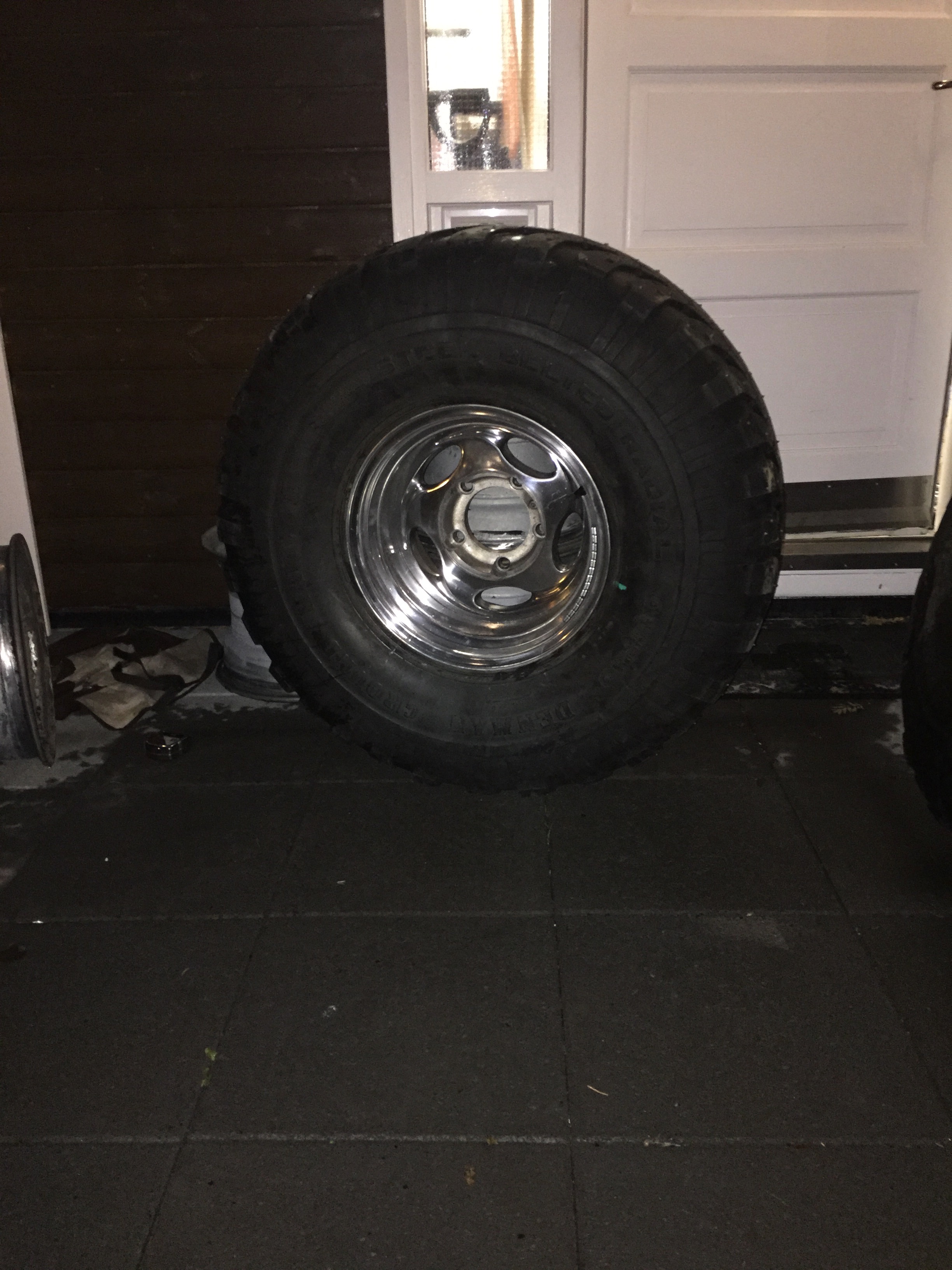

Svo fór ég að spá í felgurnar sem ég hafði keypt fyrir 2 árum og eru 10" breiðar og 15" háar, en þær eru jú ekki nýjar og farnar að tærast undir glæruni. Ég keypti grunn, lit og glæru en svo fannst mér og karli föður þær bara of góðar til þess að sandblása og lakka því þær verða svo hamraðar og því ákv að gera tilraun.
Urðum okkur út um 20L af acetoni settum í passandi ílát og marinerunum hverja felgu fyrir sig. Það gekk mjög vel að ná glæruni af með volgri háþrýstigræju. Tók að vísu ekki fyrir myndir en svo er þetta bara stálull og 800 pappír og pólerun með púða er bara ekki búinn að ákveða hvort ég glæra yfir eða bóna þetta.
Svo er bara að fara að ákveða hvernig bodyhækkunin verður og kannski pannta lækkun í millikassan

Ætli ég fari svo ekki í 13 eða 14" breiðar felgur fyrir 38" það gerir mikið fyrir lúkkið og eitthvað fyrir performasið. Ég á 13" breiðar felgur með 6 gata deilingu og kannski við feðgar smíðum bara miðjur í þær með plasmaskurði.
Þá get ég aðeins ráðið back spacinu en ég vil gjarna hafa meira en minna af því veit ekki hvernig þeir gera þetta í hóppöntuninni frá Kína.
Annars panntaði ég í dag body lift kit 50mm frá Luxlifts í Ástralíu og á það að innihalda allt ásamt leiðbeiningum. Er búinn að lesa um það að vandræðin séu helst að þarf að fræsa úr eldveggnum fyrir stýris öxli og spurning hvað kemur með þessu kiti til þess að færa vatnskassa niður.
Svo auðvitað athuga með gírskiptistöngina það þarf að færa upp á henni en það virðist ekki þurfa að bæta á millikassa stöngina.

Jæja smá pakkadagur í dag en bodylift kitið kom. Verð nú að vera pínu vonsvikinn því þeir tala bara um að maður eigi að sjóða bút í vatnskassafestingarnar og ekkert talað um hvernig eigi að aðlaga stuðara í rétta hæð. Annars er þetta svo sem bara 50mm hækkun og m.v LC spjallið á að vera lítið mál að færa þá ofar.
Allavega það kostar hingað komið um 60Þ og finnst það ætti að vera meira í því.
grimur
Innlegg: 891
Skráður: 14.mar 2010, 01:02
Fullt nafn: Grímur Jónsson
Re: LC 100 breytingar á 38"
Postfrá grimur » 26.sep 2018, 23:22
Ái.
60.000 fyrir nylon kubba.
6.000 kall stykkið eða svo.
Pííínu sárt svona í hnén og afturendann...

Það er rétt en að vísu fylgir bútur til þess að lengja stýrisöxul en hann er frekar einföld smíði.
Lími þennan límmiða amk ekki á bílinn það er klárt.
Á meðan þetta er ekki verðtryggt lán þá er þetta svo sem í lagi en þau misbjóða manni aftur og aftur ósmurt.

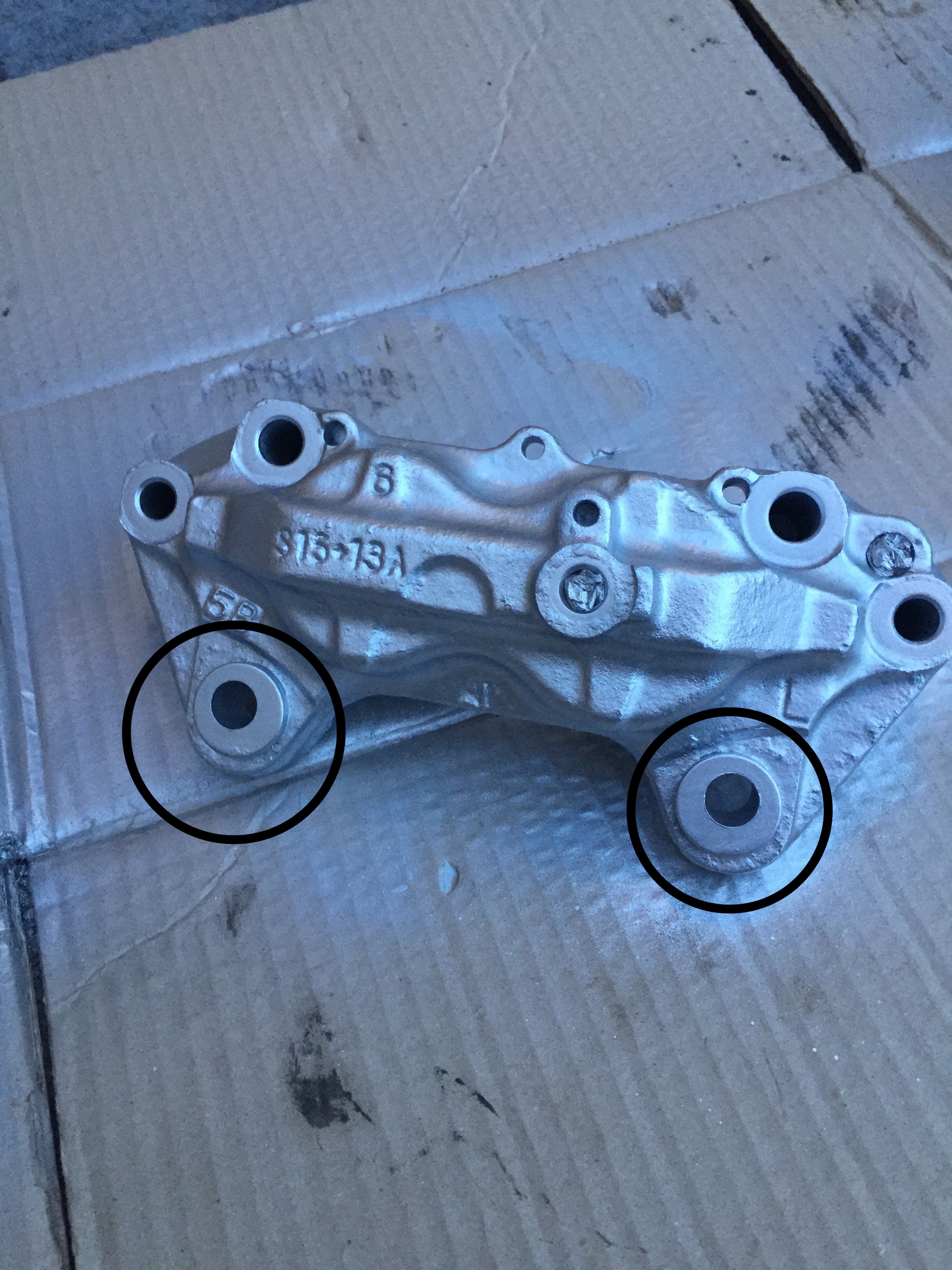

Ég amk ákvað að kaupa notaðar bremsudælur og fá Smára í Skerpu í að breyta götum fyrir mig. Svo voru auðvitað dælurnar sandblásnar, zinkgrunnaðar og málaðar.
Mikið vesen fyrir einhverja 4-5mm en það þarf að renna 8mm af þvermáli diskana líka.
Að aftan er nóg að skera bara af hlífinni með slípirokk því dælurnar eru minni
Eftir þetta ættu hvaða 15" felgur sem er að komast undir en ég var reyndar búinn að taka þátt í hóppönntuninni frá Kína þ.e 16" felgur.

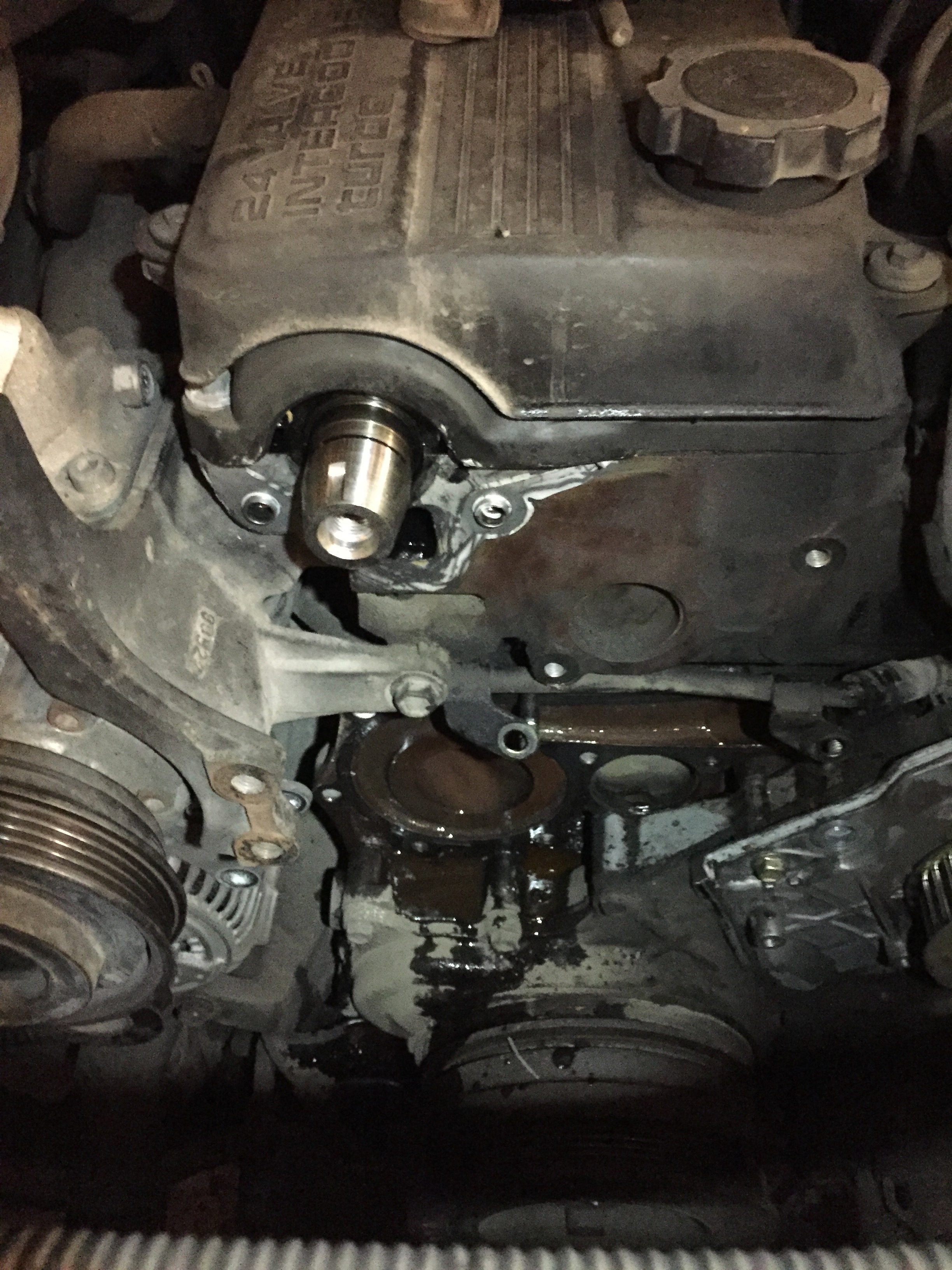

Jæja áfram heldur undirbúningur, ég vill gjarna vita hvað ég hef í höndunum og áður en farið er í breytingu finnst mér að bíllinn verði að vera í góðu formi .

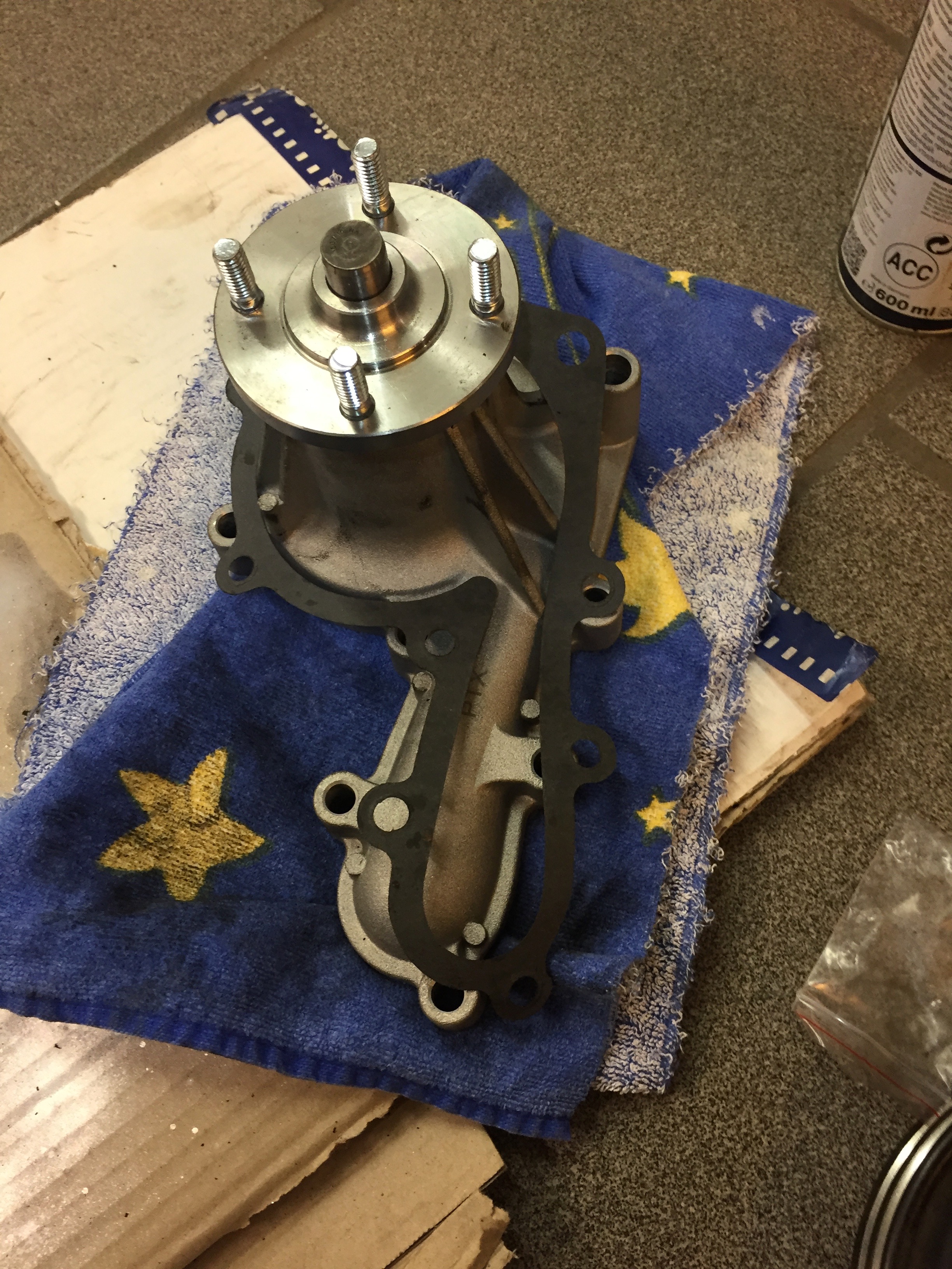

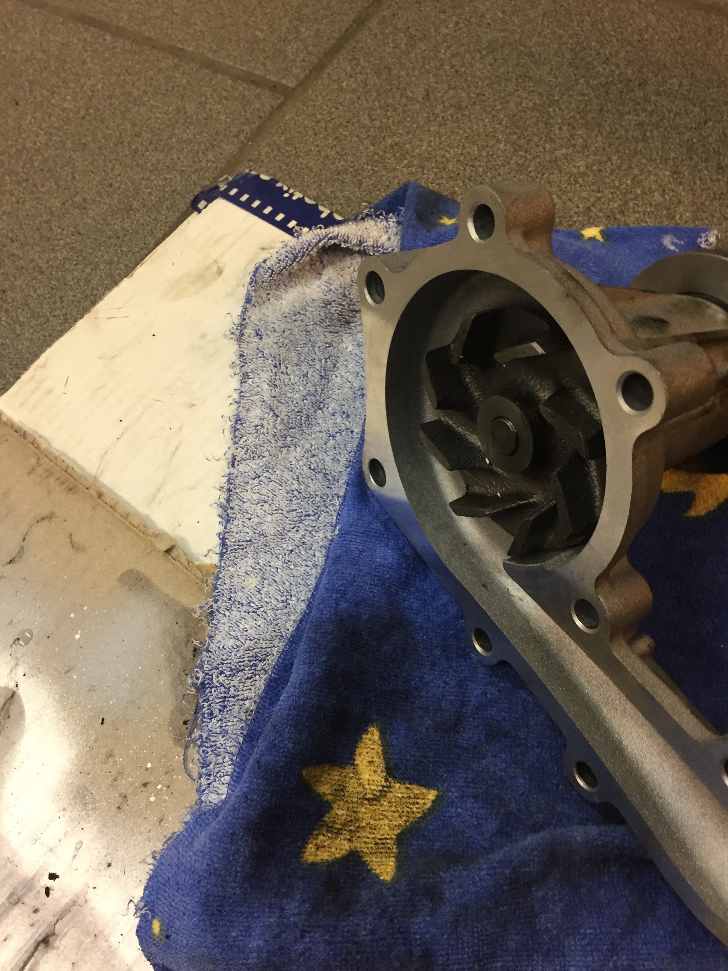

Keypti sett frá Ástralíu með tímareim, strekkjara, vatnsdælu, pakkningu, reimum og hosum en það var að koma að tímareimaskiptum.
Minnsta mál í heimi að skipta um þessa reim og strekkjara tekur svona 1klst án gríns. Það er meira mál að skipta um vatnsdæluna en þá þarf að losa hjólið af kambás og tappa frostlegi af bílnum og hitt og þetta smálegt.
Þeir í Ástralíu hafa sennilega uppgreitað vatnsdæluna, gamla hefur plasthjól(original) en það nýja er úr málmi

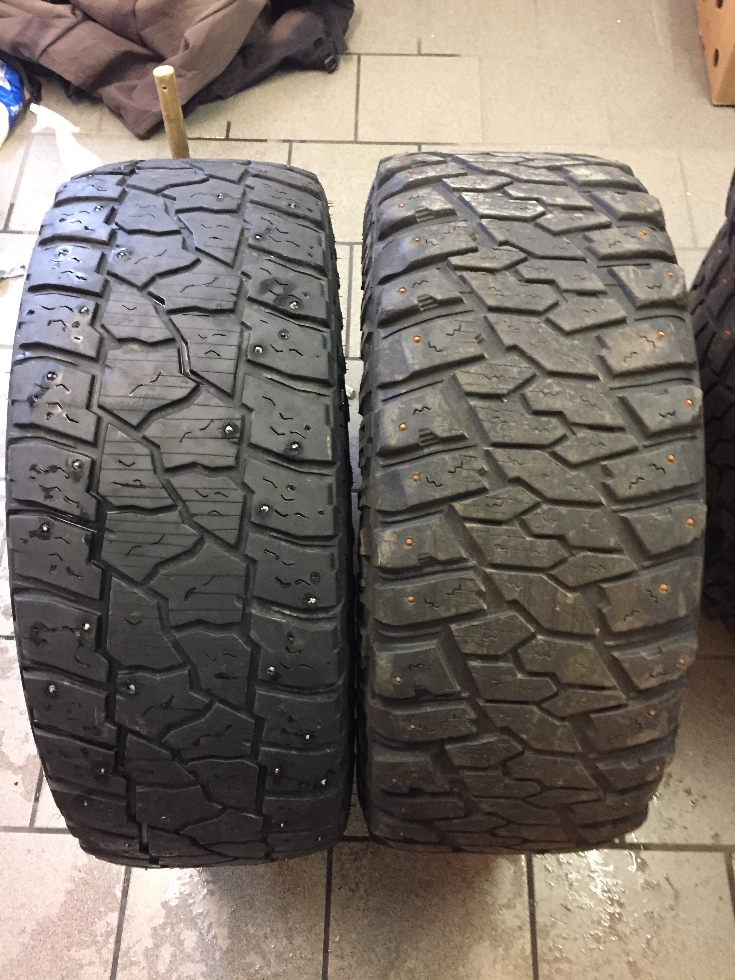

Vægast sagt góð í hálku og snjó og ófærð mv þau gömlu en eru samt slitin. Mikið meira hrágúmmí í þeim og svolítið grófari.

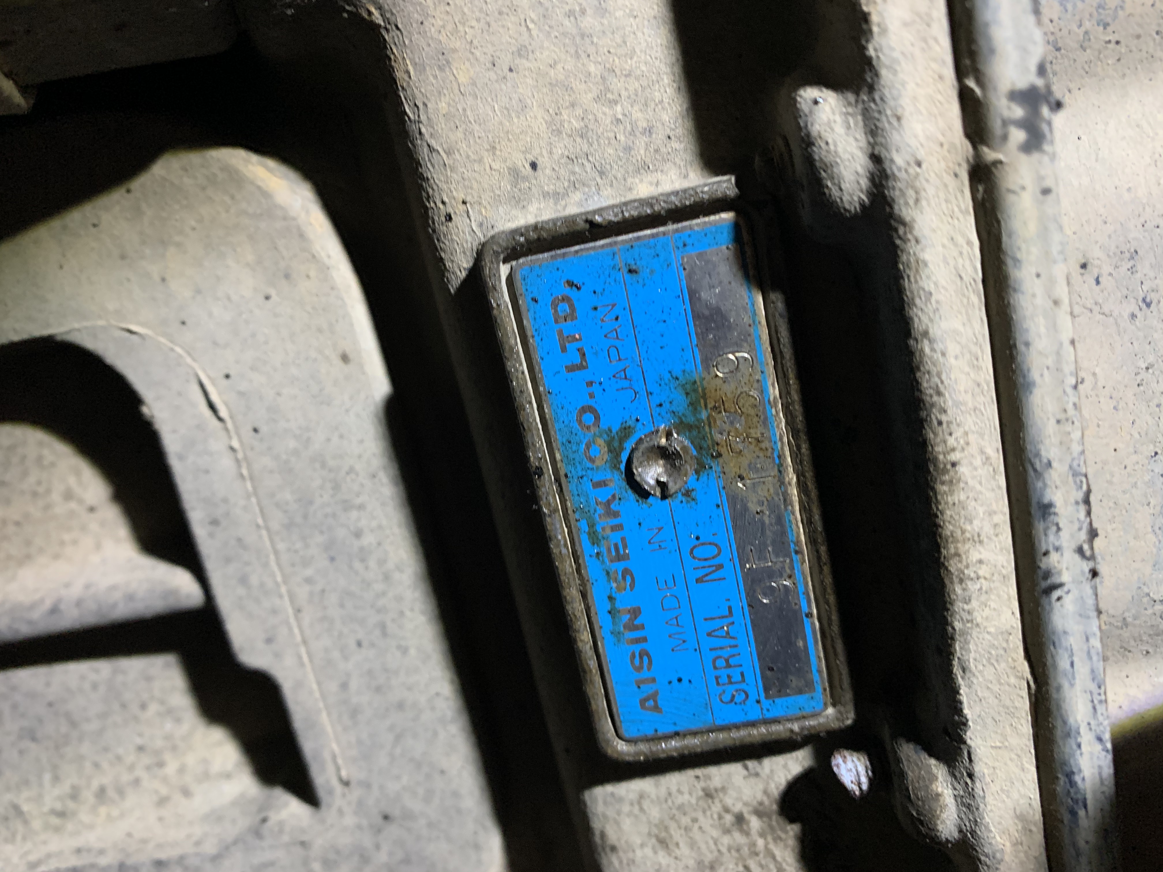

Fór að spá í sjálfskiftinguna sem ég hef ekki skoðað til þessa en bíllinn er keyrður 385Þ og ég er búinn að eiga hann síðan í 320Þ og aldrei skoðað skiftingarmál.
Byrjað á að skoða nr á skiftingu og náði mér í STF vökva og upplýsingar en þeir hjá Toyota vilja bara tappa af og fylla upp x2 til þess að ná af honum nær öllum vökva en hann tekur 13-14L. Mér var þó tjáð að væri hægt að tengja hann í dælu sem skolar út allt af sem er sennilega besta leiðin en það fer óþarflega mikið af vökva í það.
Ég ákvað því að tappa af honum sjálfur og losa pönnu undan en þar eru líka seglar sem gott er að hreinsa og grófsigti sem gott er að skola.
Ég ætla síðan að tappa af honum aftur eftir mánuð eða 200km og bæta nýju á og er þá búinn að skifta um lang stærsta hlutan af vökvanum.

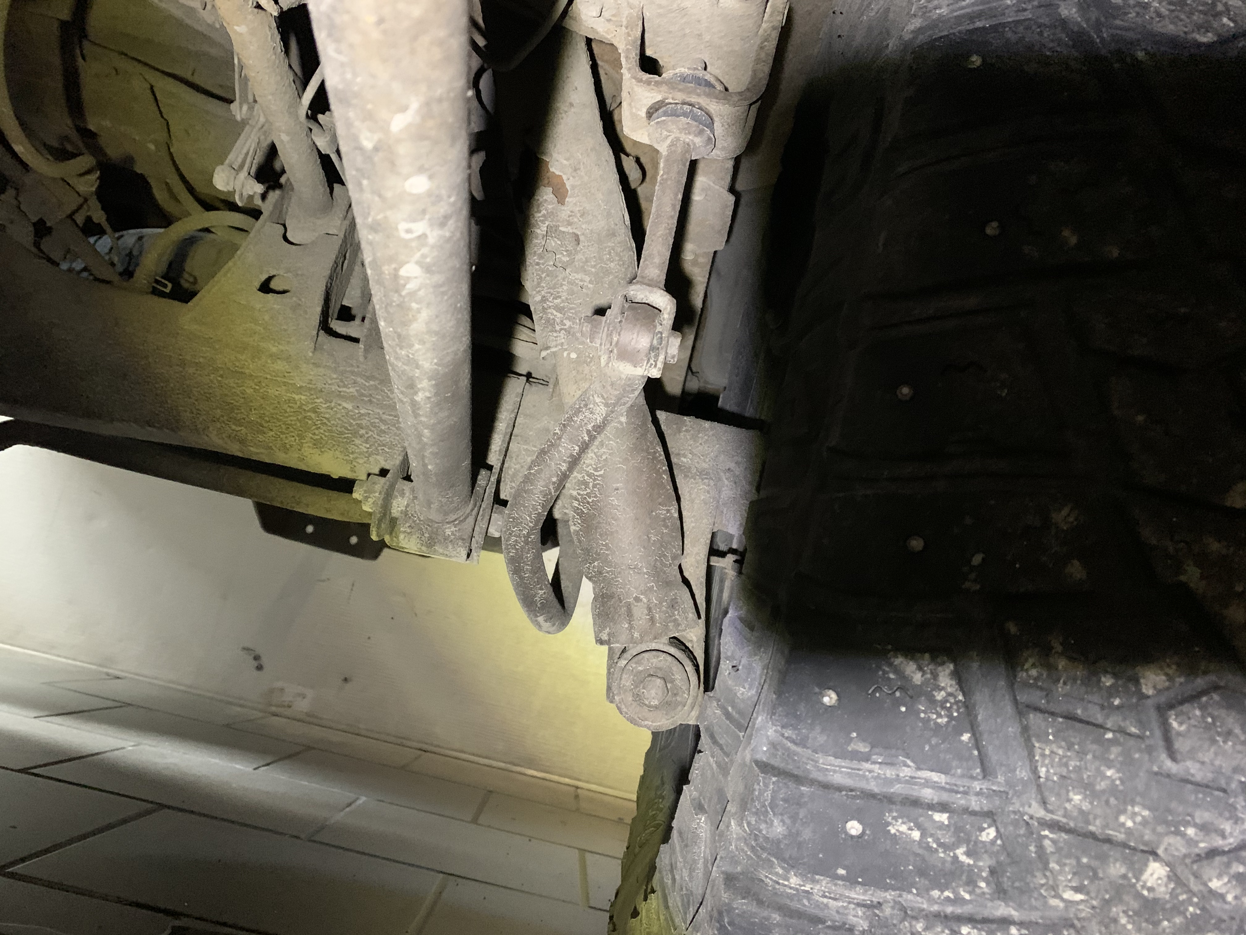

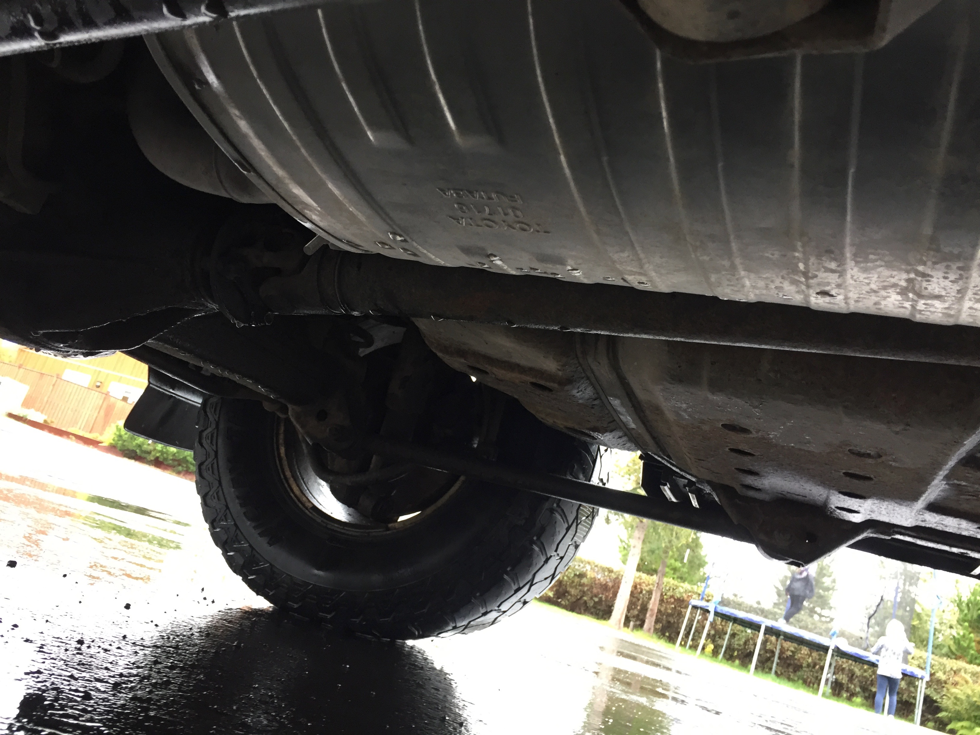

Komst þá að því að það er komið smá slag í aftasta hjöruliðskross sem er að ég held original og ástæðan er sennilega sú að það er mjög erfitt að komast að koppnum nema með nál.
Í vetur hefur mér fundist hann laus að aftan í hálku og það er svo sem að einhverju leiti eðlilegt en stundum hefur mér fundist hann laus jafnvel þegar er ekki hált.
Mér var því litið á afturhásinguna og viti menn fóðringarnar í neðri stífunum eru amk vel slitnar og svo horfði ég aðeins aftar og það sérst ekki vel á þessari mynd en dempararnir eru líklega original líka og annar farinn að leka en hlífin á báðum er svo til dottin í sundur.
Það gefur auga leið að næsta skref er því að hækka body svo sé hægt að komst að efri boltunum á þeim og skifta um.

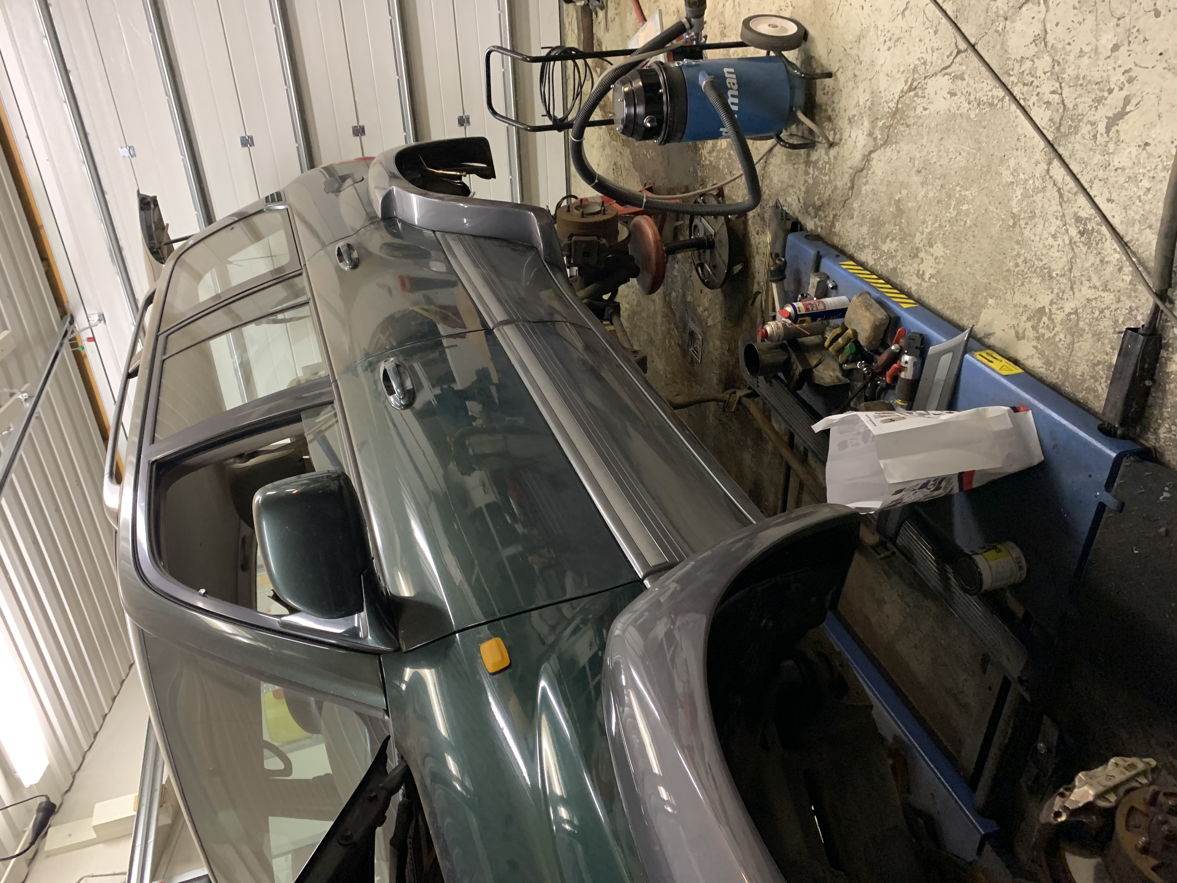

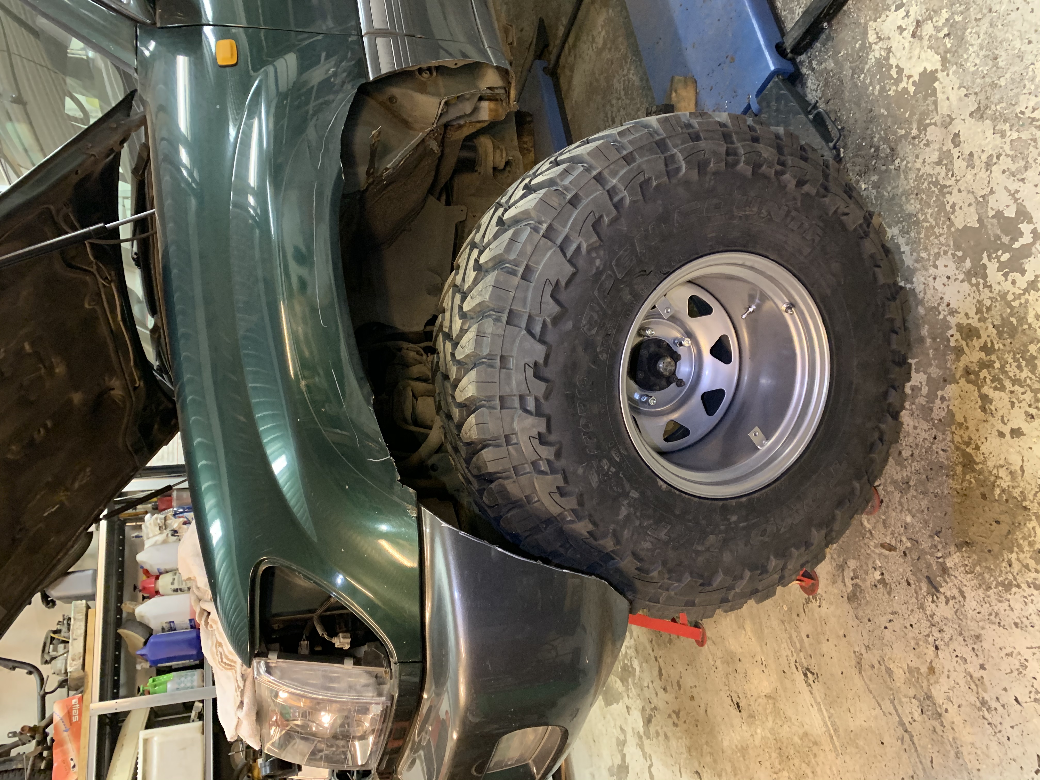

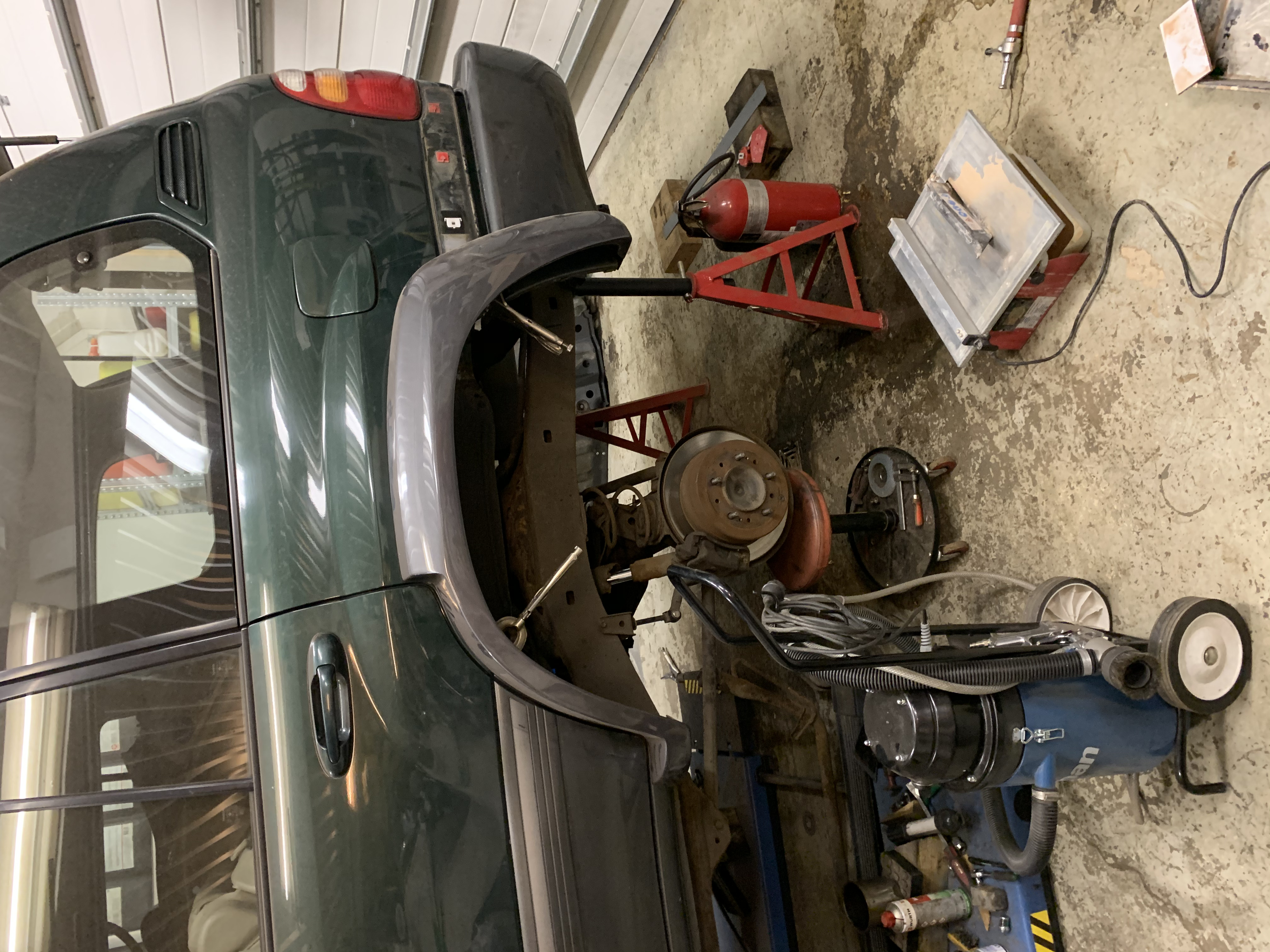

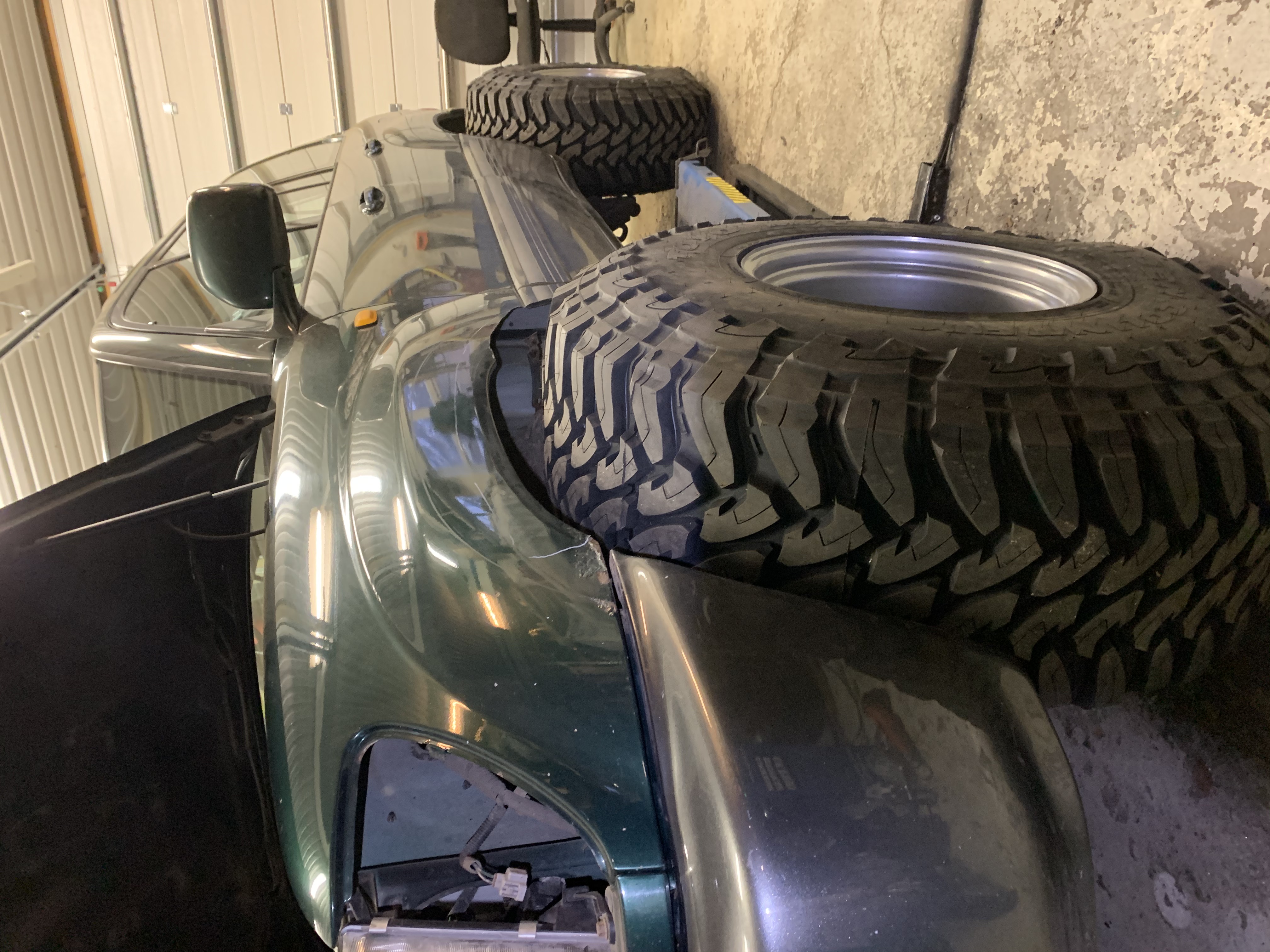

Jæja allangt síðan síðast en þessi er loksins innlagður í breytingaferlið. Og hefst þá sagan
Keypt voru dekk Toyo fyrir 16" felgur
[img]
[/img]
[img]
[/img]
Frúarbíllinn endurnýjaður svo gamli gæti notast á meðan
Body hækkað um 50mm
[img]
[/img]

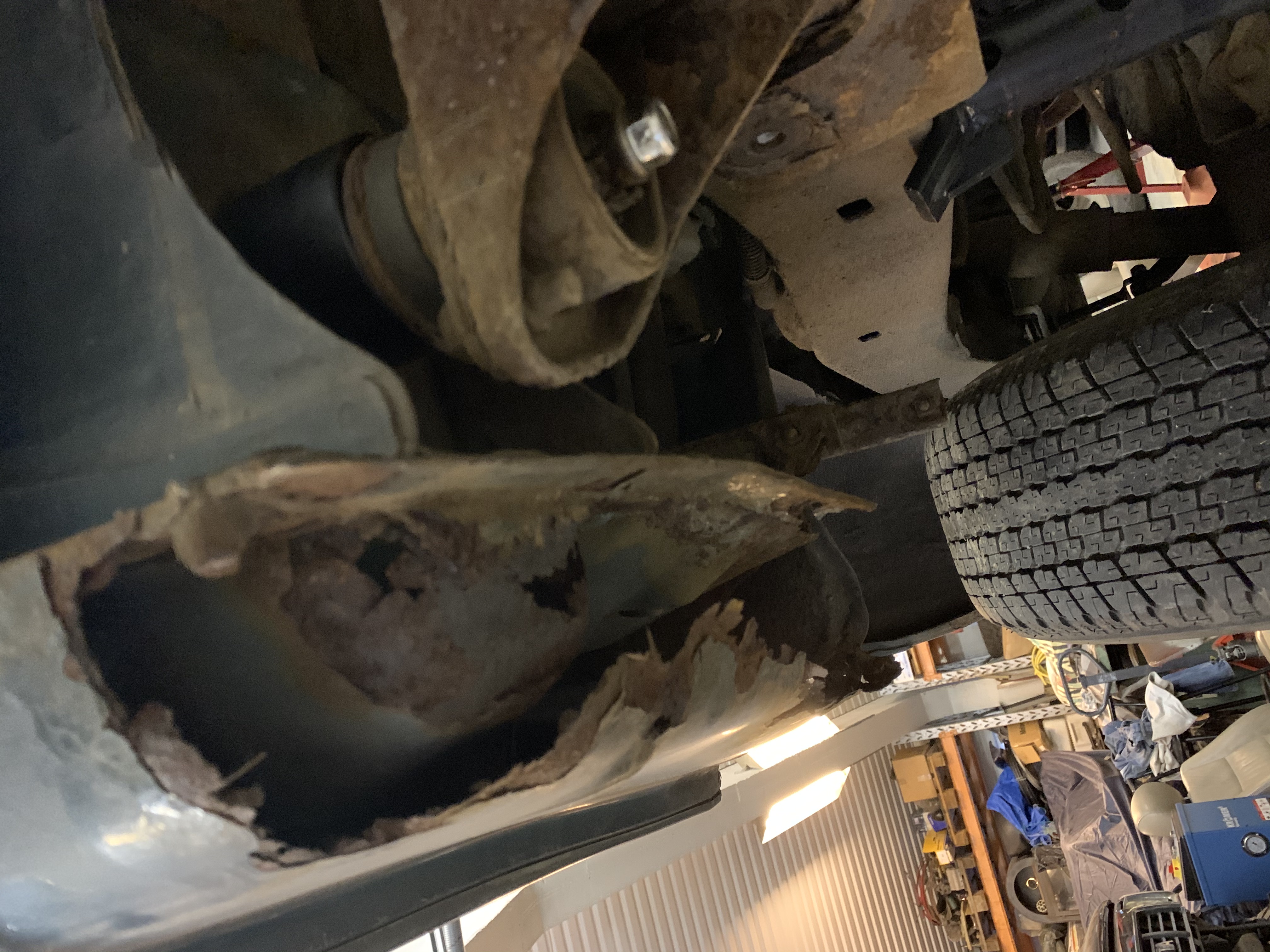

Nokkrir ryðmaurar fundnir og bölvað mikið
[img]
[/img]

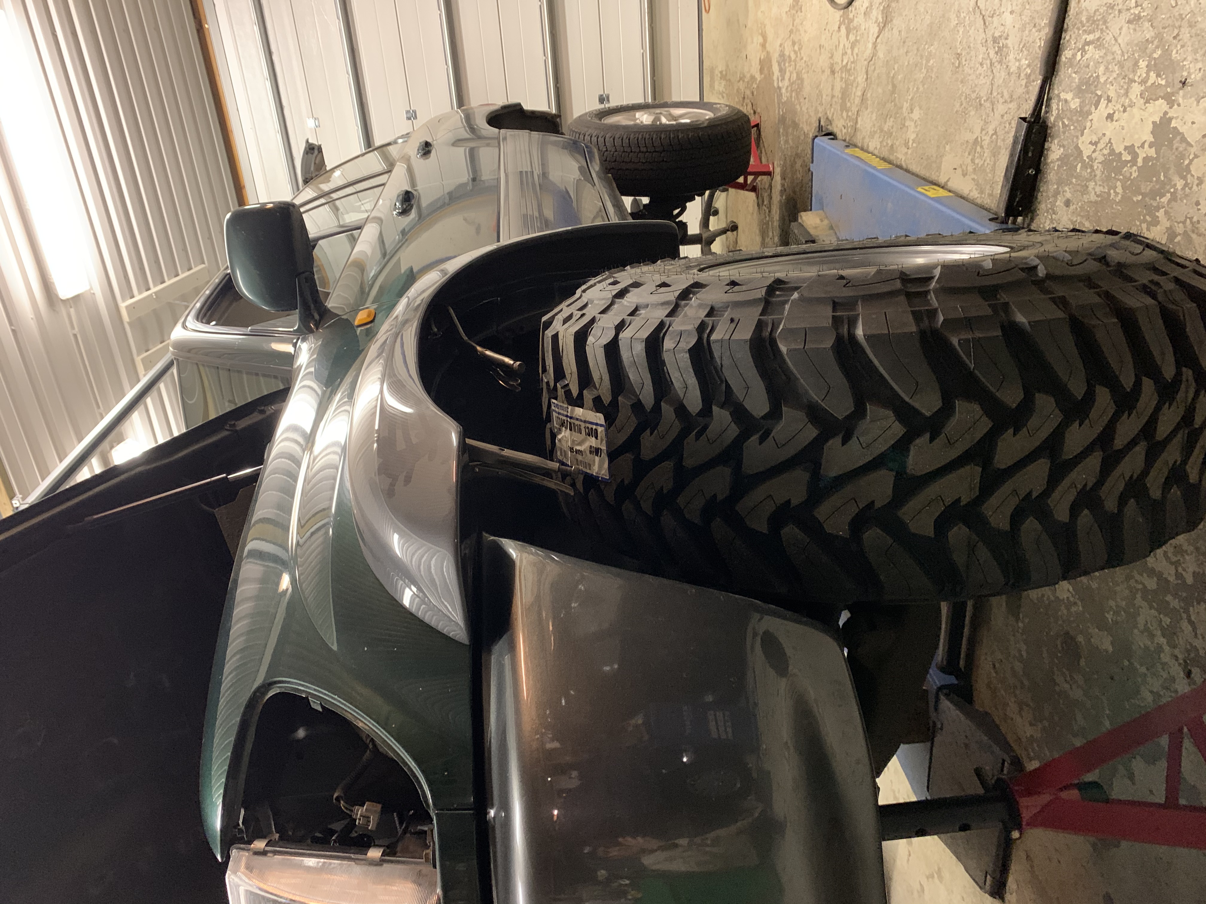

Mátað undir og skoðað hvað þarf að skera
[img]
[/img]
[img]
[/img]
[img]
[/img]
[img]
[/img]

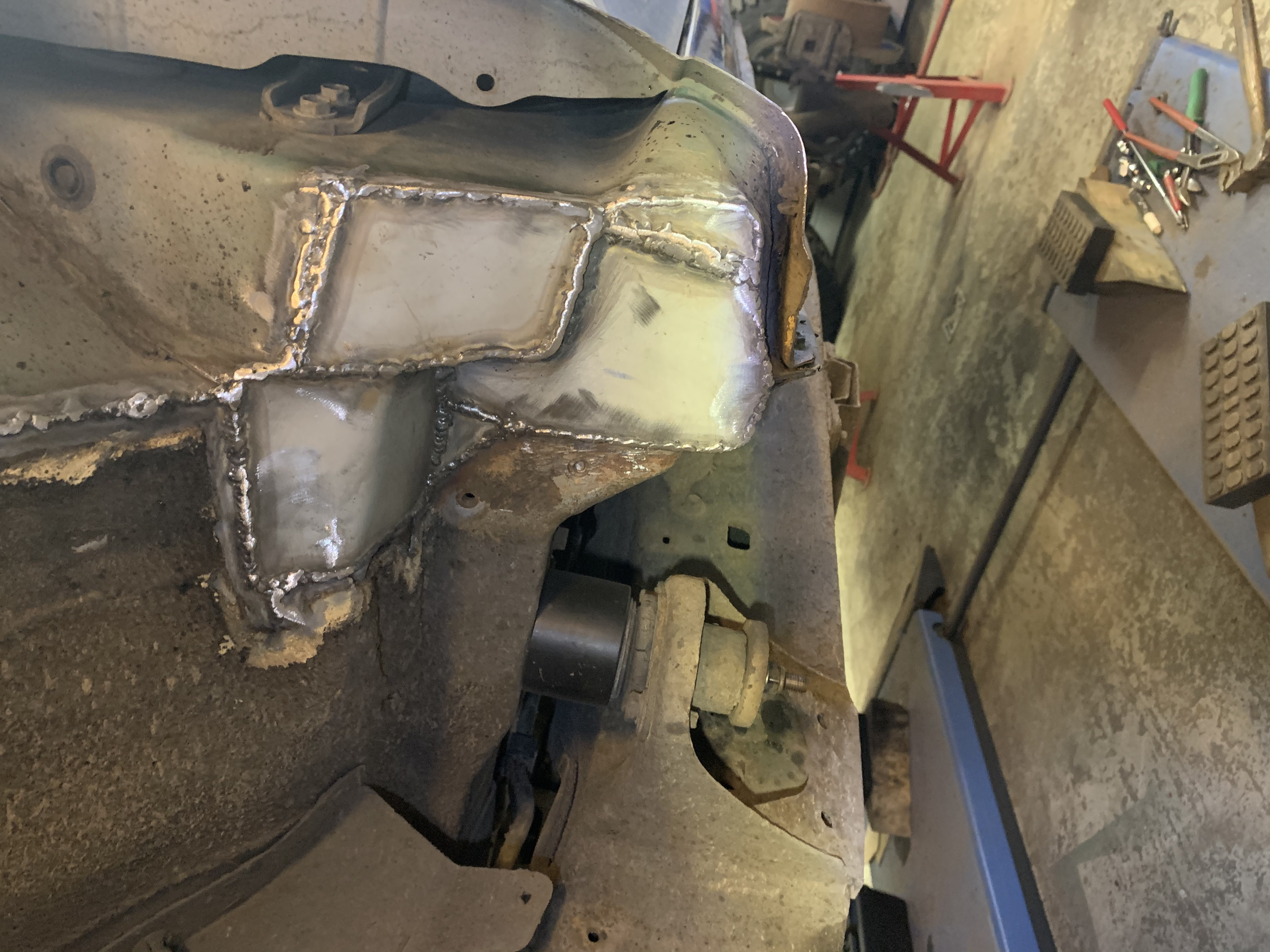

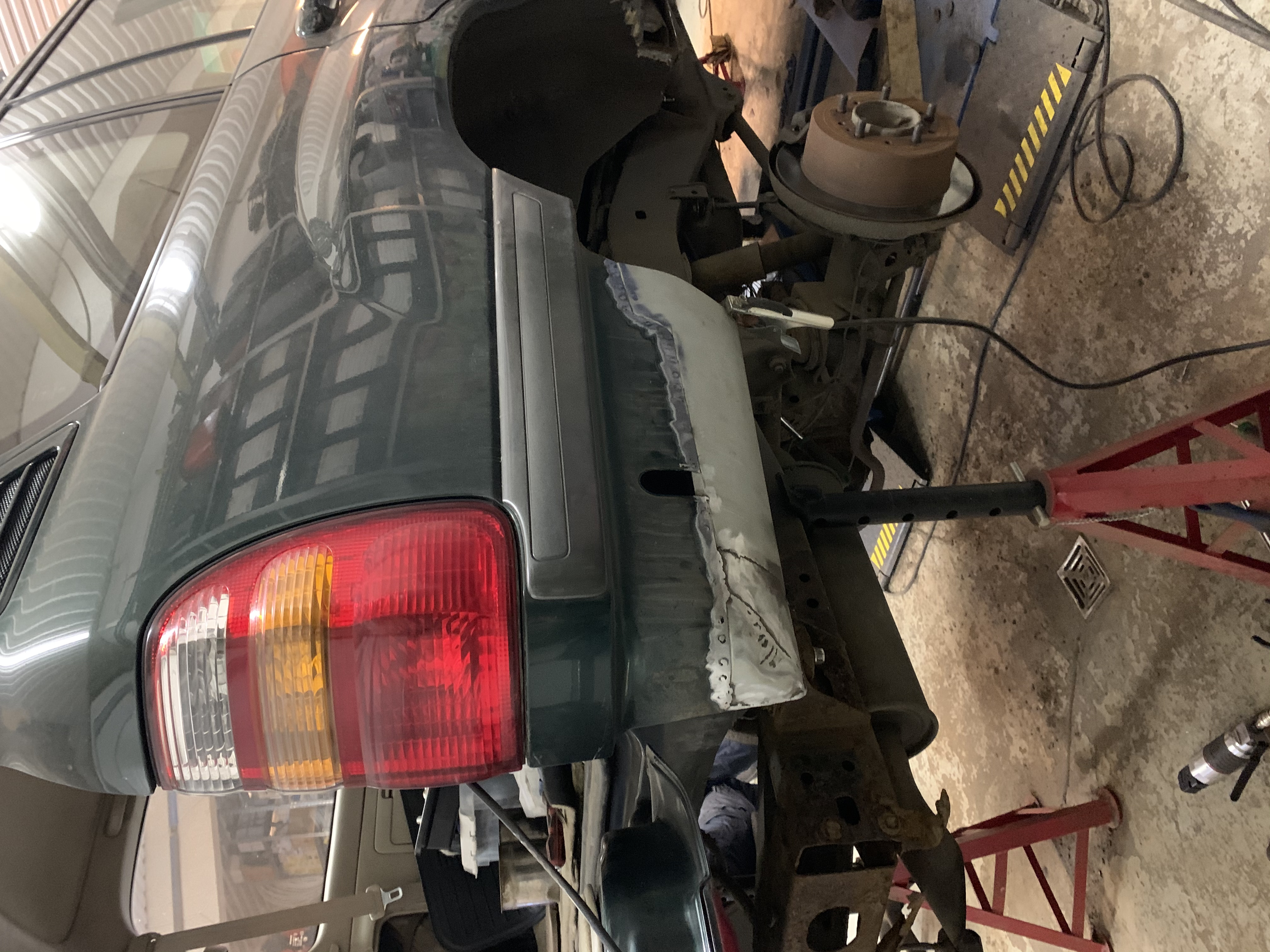

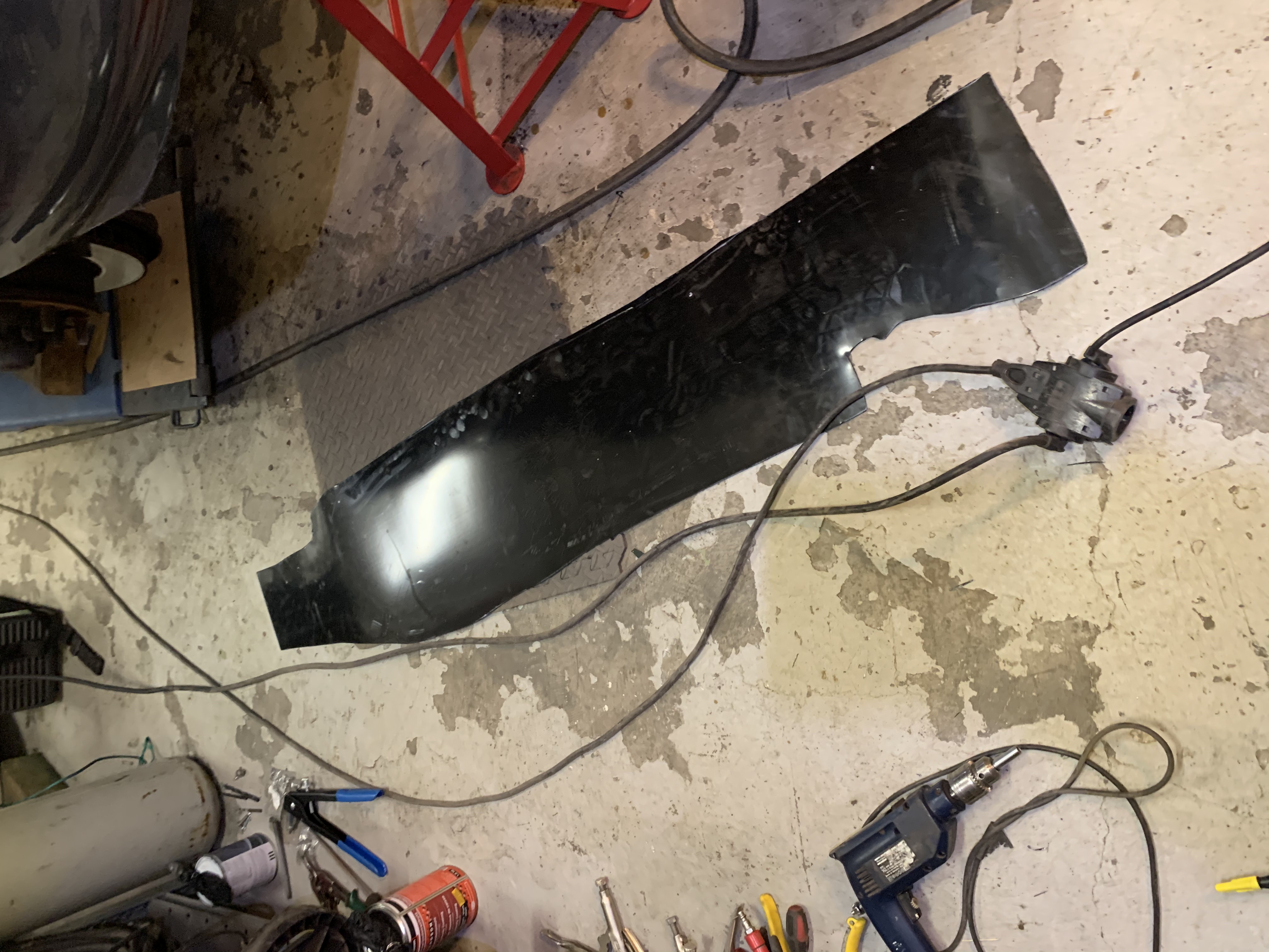

Skorið og skorið og soðið og rafmagn fært og grunnað tektílað og Fluidfilmað
[img]
[/img]
[img]
[/img]
[img]
[/img]
[img]
[/img]
[img]
[/img]
Er að nota svona insert í stað borskrúfa í innribrettin og sé hægt að þjónusta þetta eitthvað
[img
][/img]
[img
][/img]
Eftir er að flára afturbrettin en botnarnir voru suður í borgarfirði og því nóg að gera fyrir Suðu-Sigfús

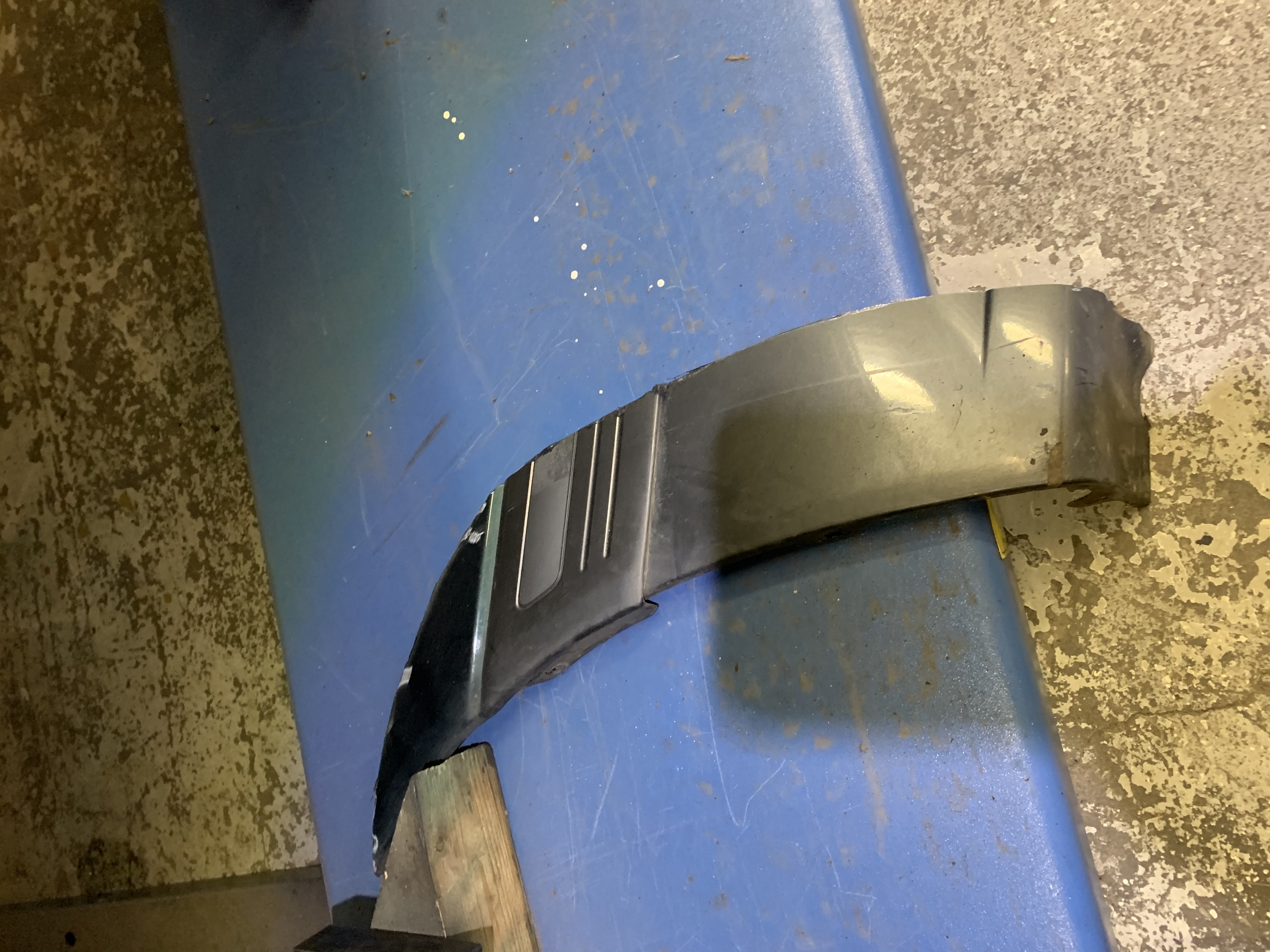

Úrskurður alveg eins langt og hægt var m.v rafmagnsbrettin sem eru innan við

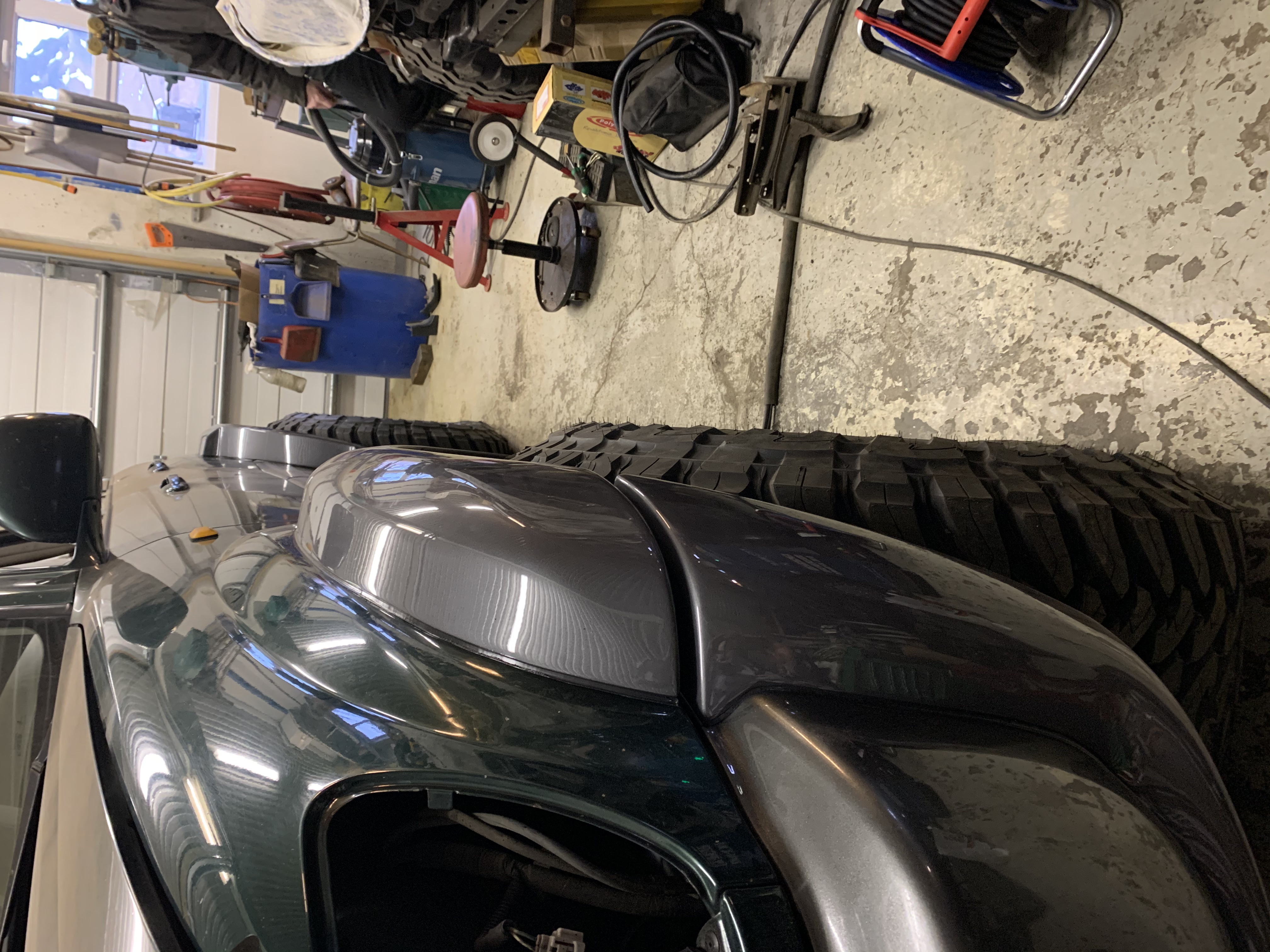

Kantar mátaðir og stilltir af ásamt meiri ryðviðgerðum

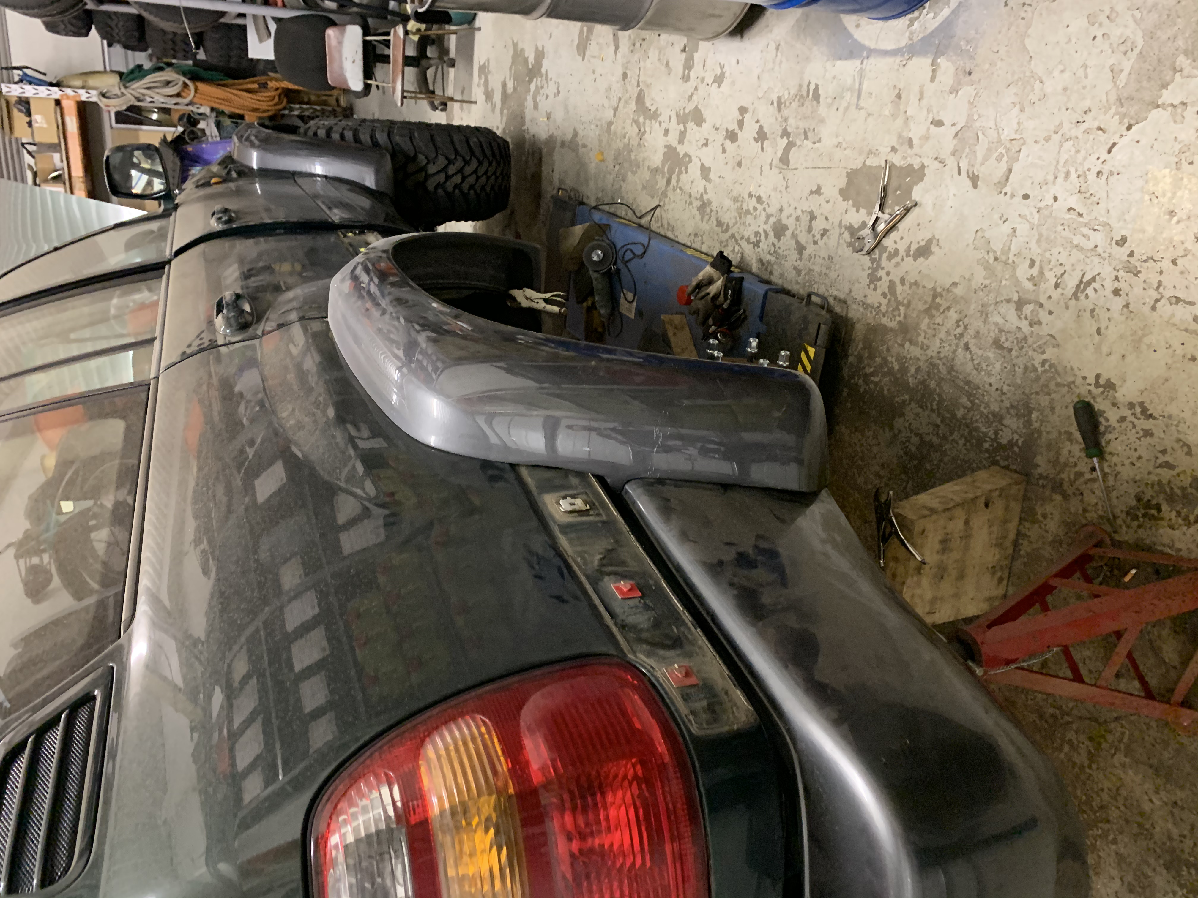

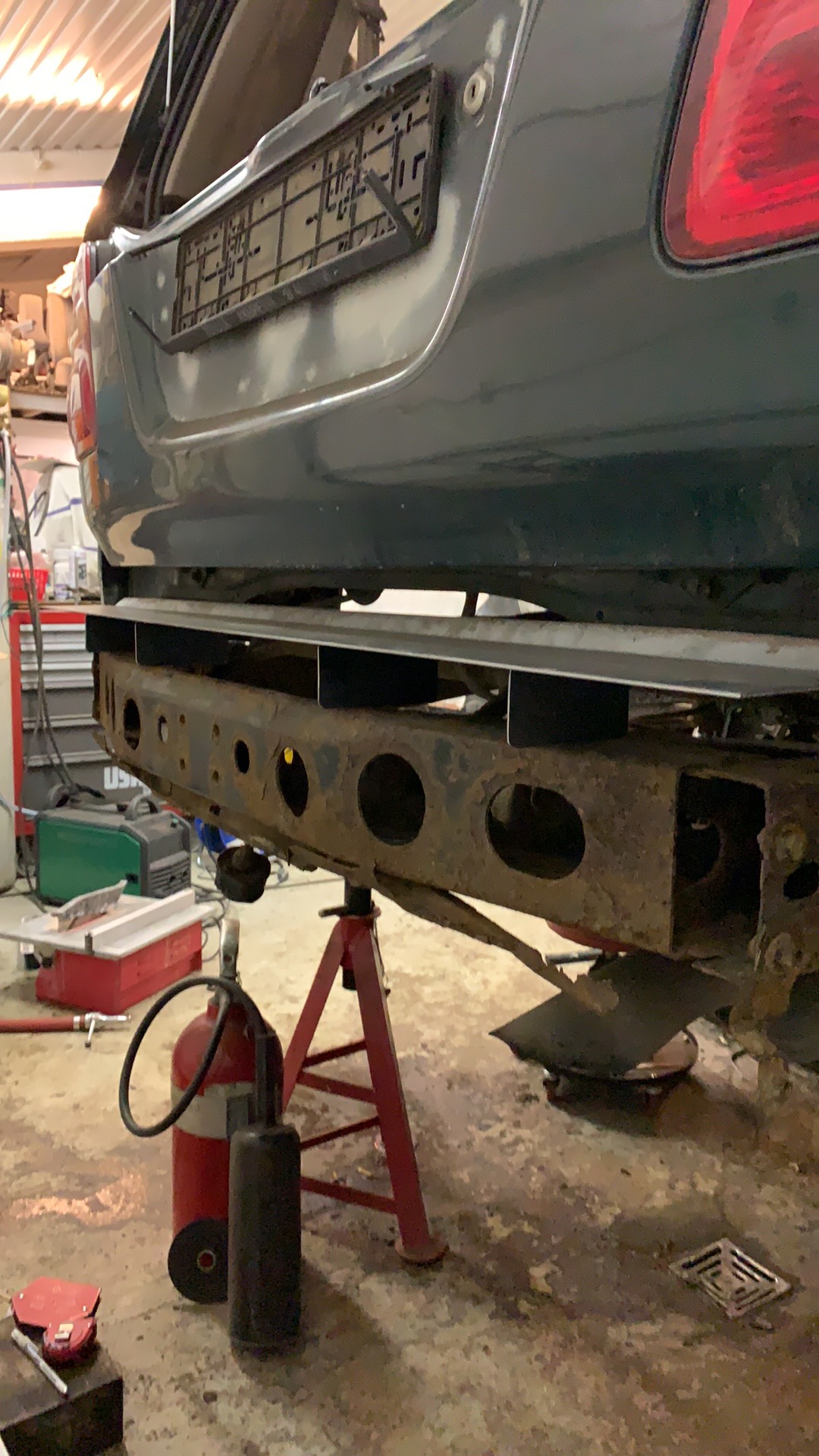

Hækkun undir afturstuðaran en bakkinn sem var þar fyrir hvarf einhvernveginn og ég veit eiginlega ekki hvað hélt stuðaranum fyrir þessa aðgerð
Áttuðum okkur á því að dekkin stóðu út fyrir kannta og í fullri beyju nartaði í aftan við framdekk og því ákveðið að auka backspacið úr 108mm í 148mm

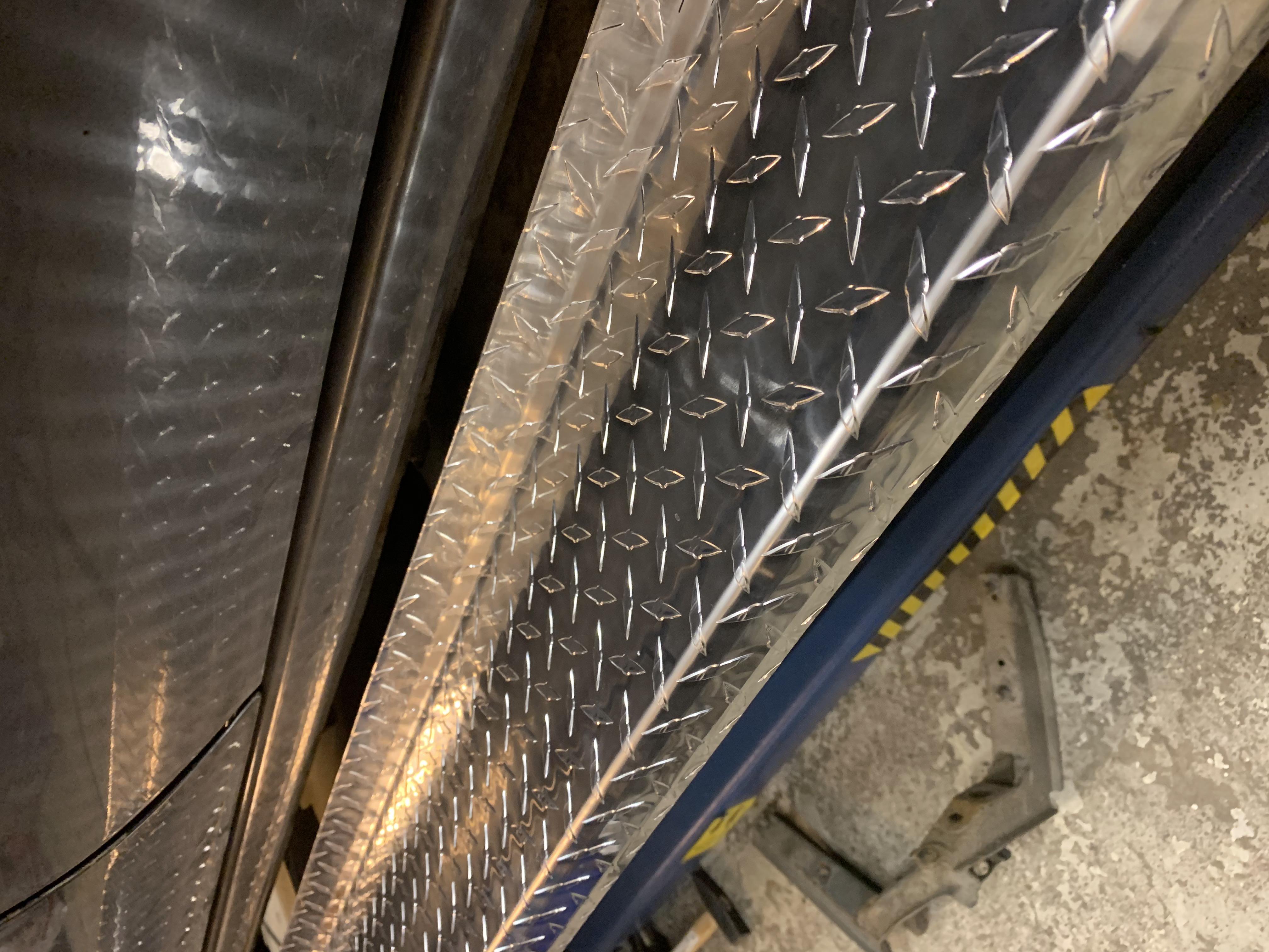

Smíði á stigbrettum
Það var gert í rennibekkog tókst bara vel

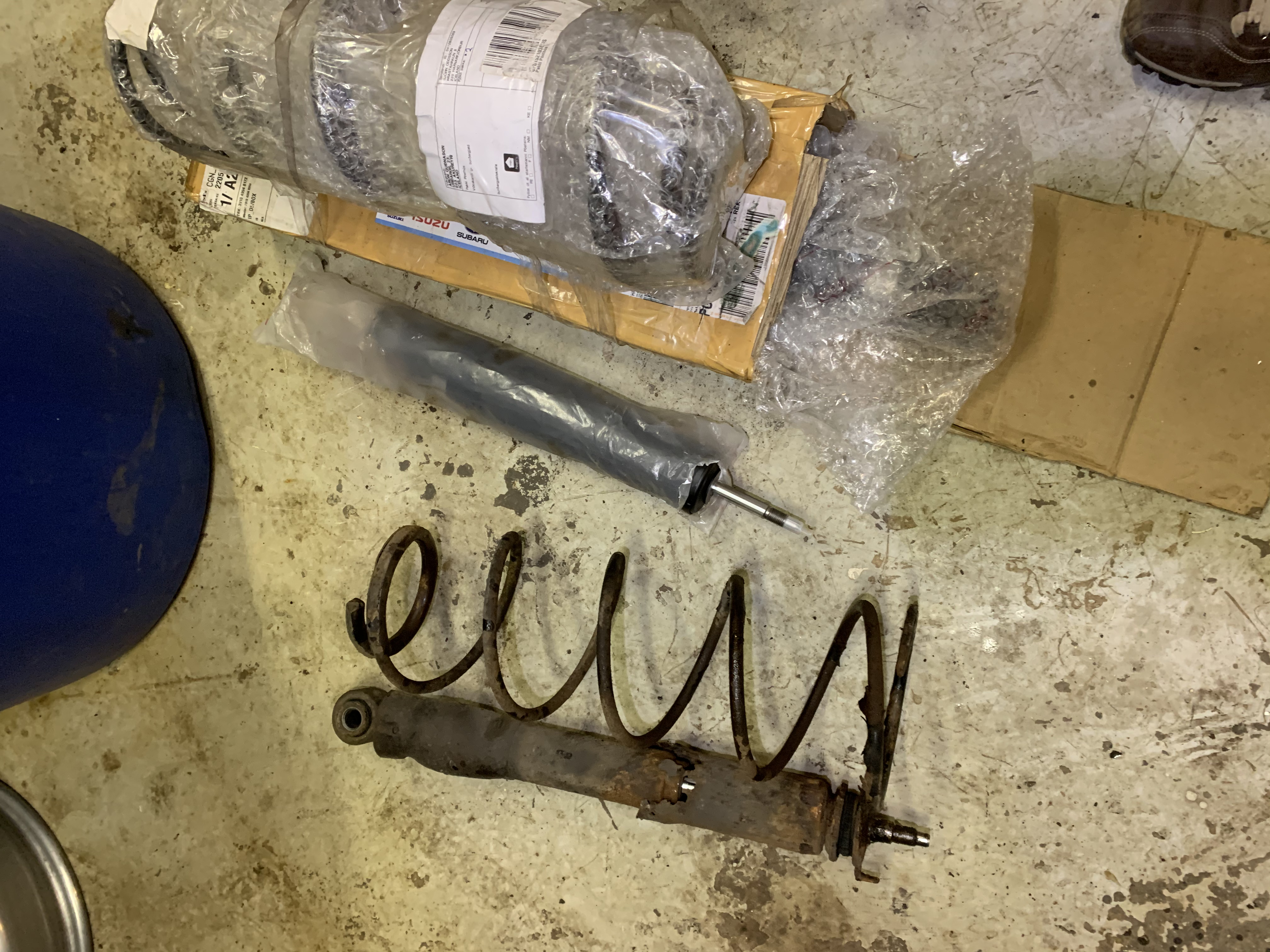

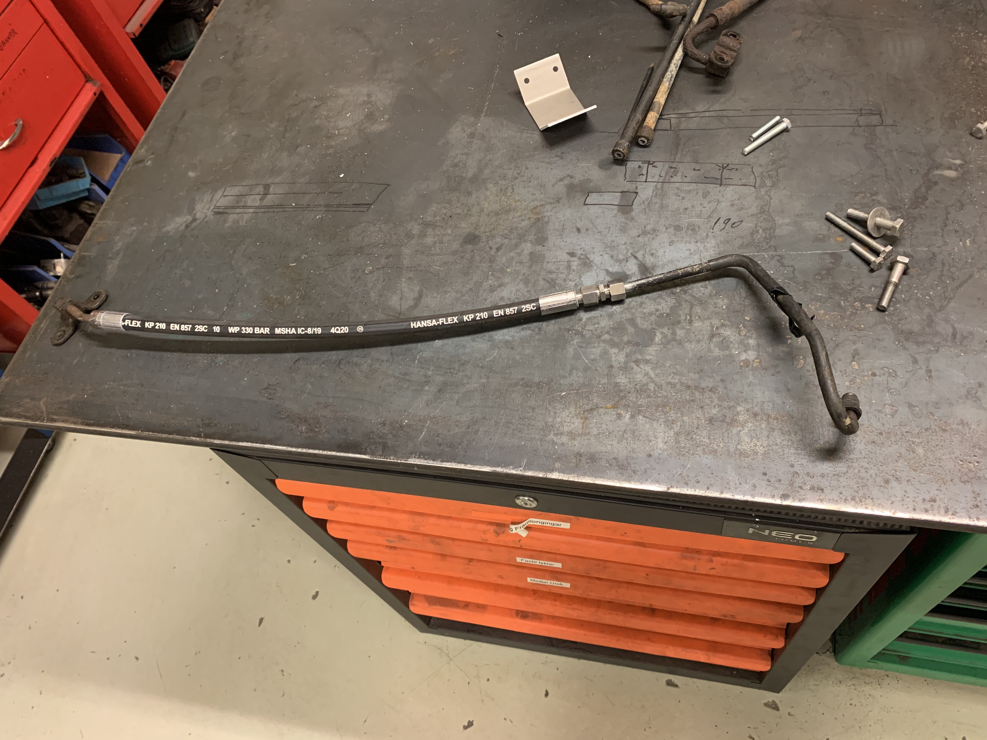

Demparar að aftan voru að hverfa og hafði ég keypt hjá Jeppó.is sett undir bílinn en lagnirnar voru auðvitað búnar líka
Þá var ekkert annað í stöðunni en að fá gamlar lagnir frá Jeppó og breyta þeim því flangsinn á nýju dempurunum var minni en þeir sem fyrir voru og erfitt að nálgast nýjar

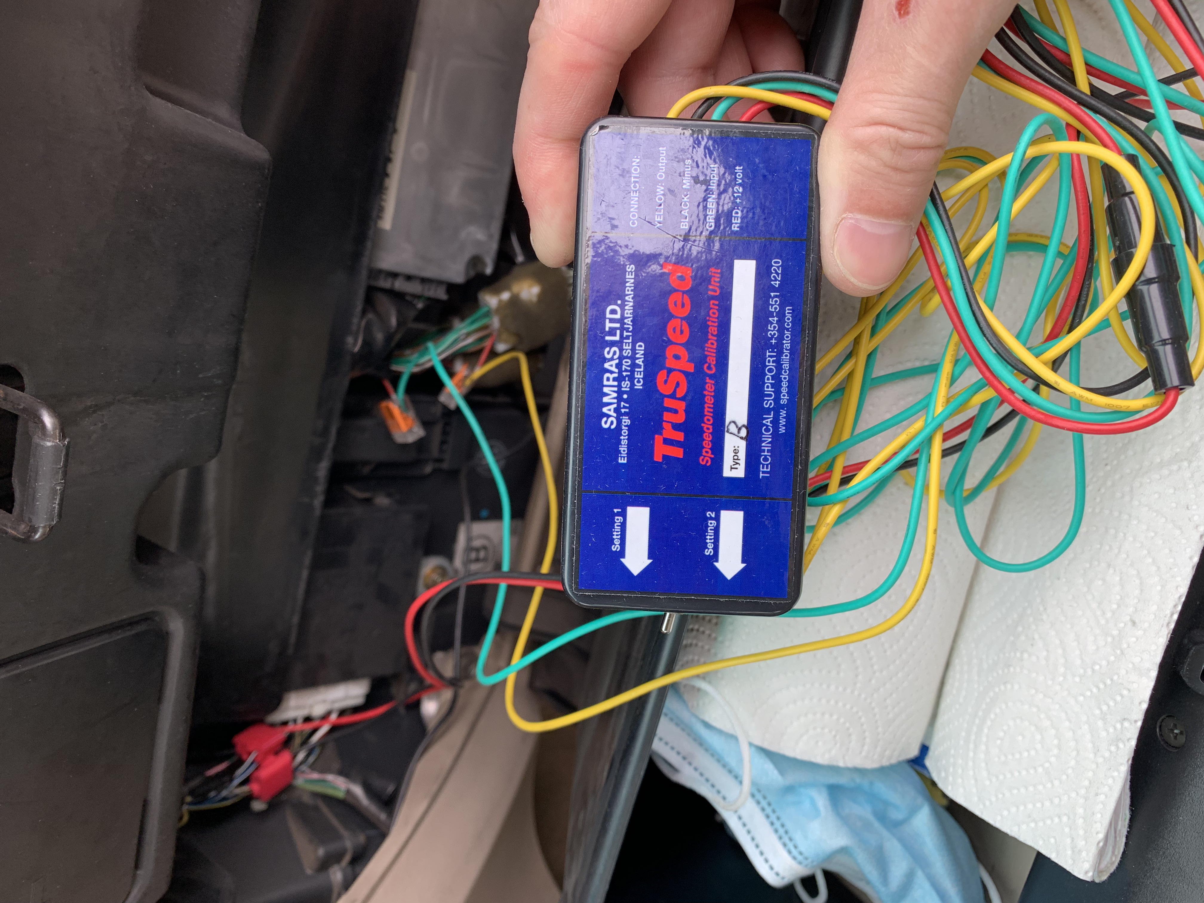

Hraðamælabreytirinn fékk ég hjá Samrás en tók óratíma að fá þetta til landsins vegna covid eitthvað.

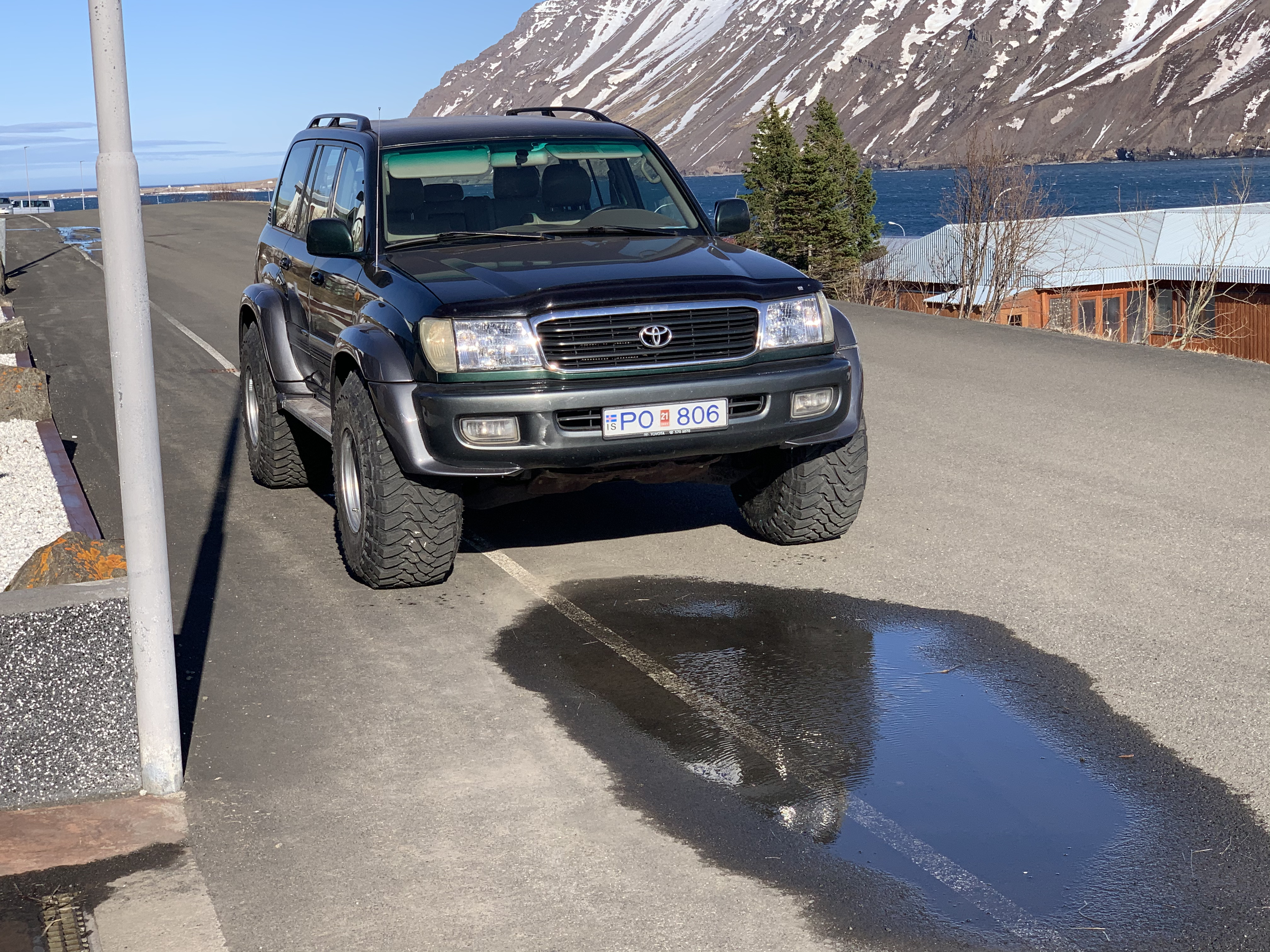

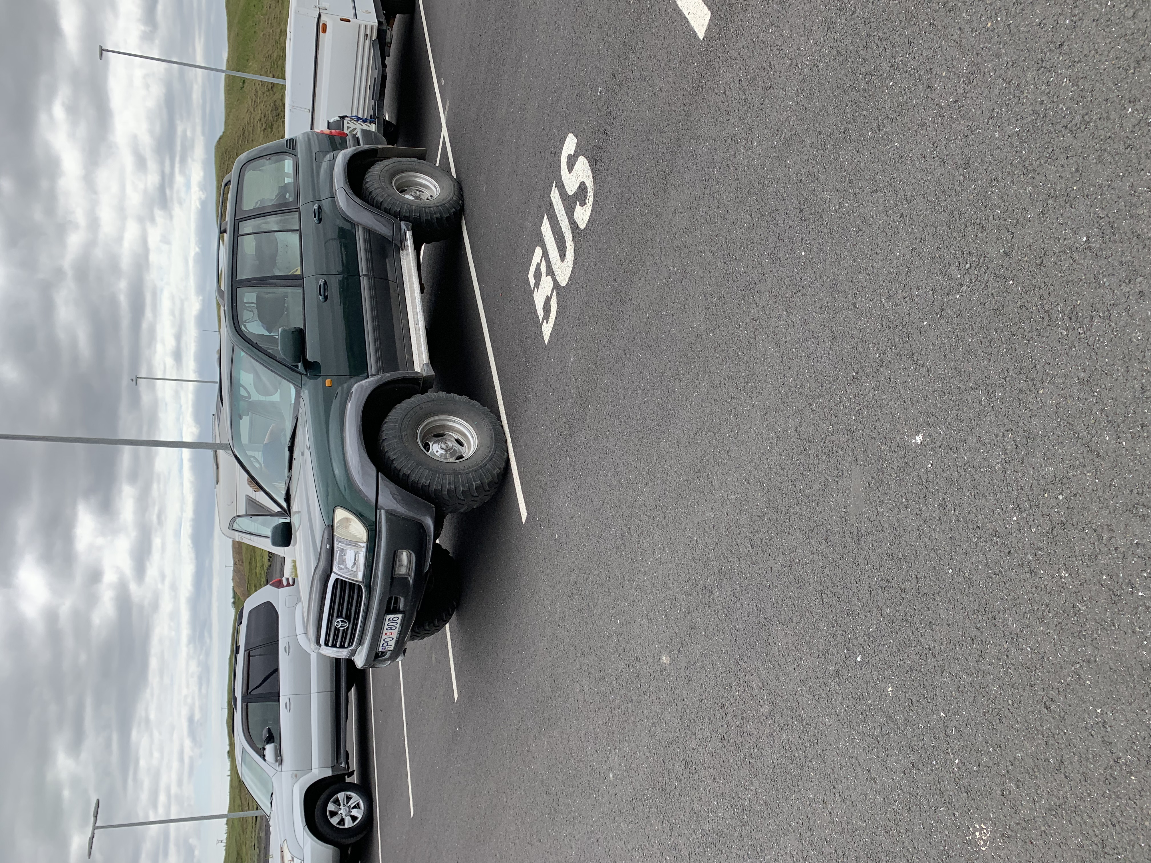

Útkoman er æðisleg en það er auðvitað alltaf eitthvað eftir eins og rollubani að framan með ledbar, loftdæla, framdrif og lækkun í millikassan
Þá var sett í gang og farið í ferðalag en við keyrðum eina 5000km með fullfermi og fellihýsi hringinn, Þórsmörk, upp á hálendið og vestfirðina
