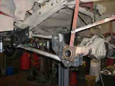

Postfrá karig » 17.apr 2012, 21:27
Þetta er frá honum Héðni.

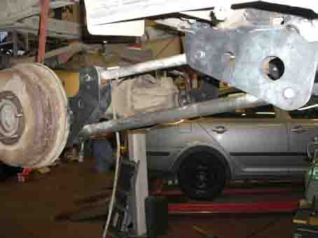

Re: 4-link teikningar
Postfrá karig » 17.apr 2012, 21:31
annað sjónarhorn

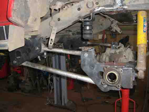

Postfrá karig » 17.apr 2012, 21:36
meira dót komið

Postfrá Þorri » 18.apr 2012, 08:39
Þetta er ekki vélsmiðjan Héðin í Hafnarfyrði heldur maður sem heitir Héðinn og var með áhaldaleigu á höfðanum sem var að græja þetta . Ég get reyndar í dag skorið þetta þar sem ég fékk teikningar af þessu. Ef þú kæmir til mín efni þá get ég gert þetta fyrir ca 20.000 án vsk. Það er sett eins og á myndunum ég sker þetta með vatni þannig að eftirvinna á þessu er í lágmarki. Í þessu eru turnarnir á grindina og vasarnir á hásinguna og tvær lengdir af festingu á grindina fyrir þverstífuna.
