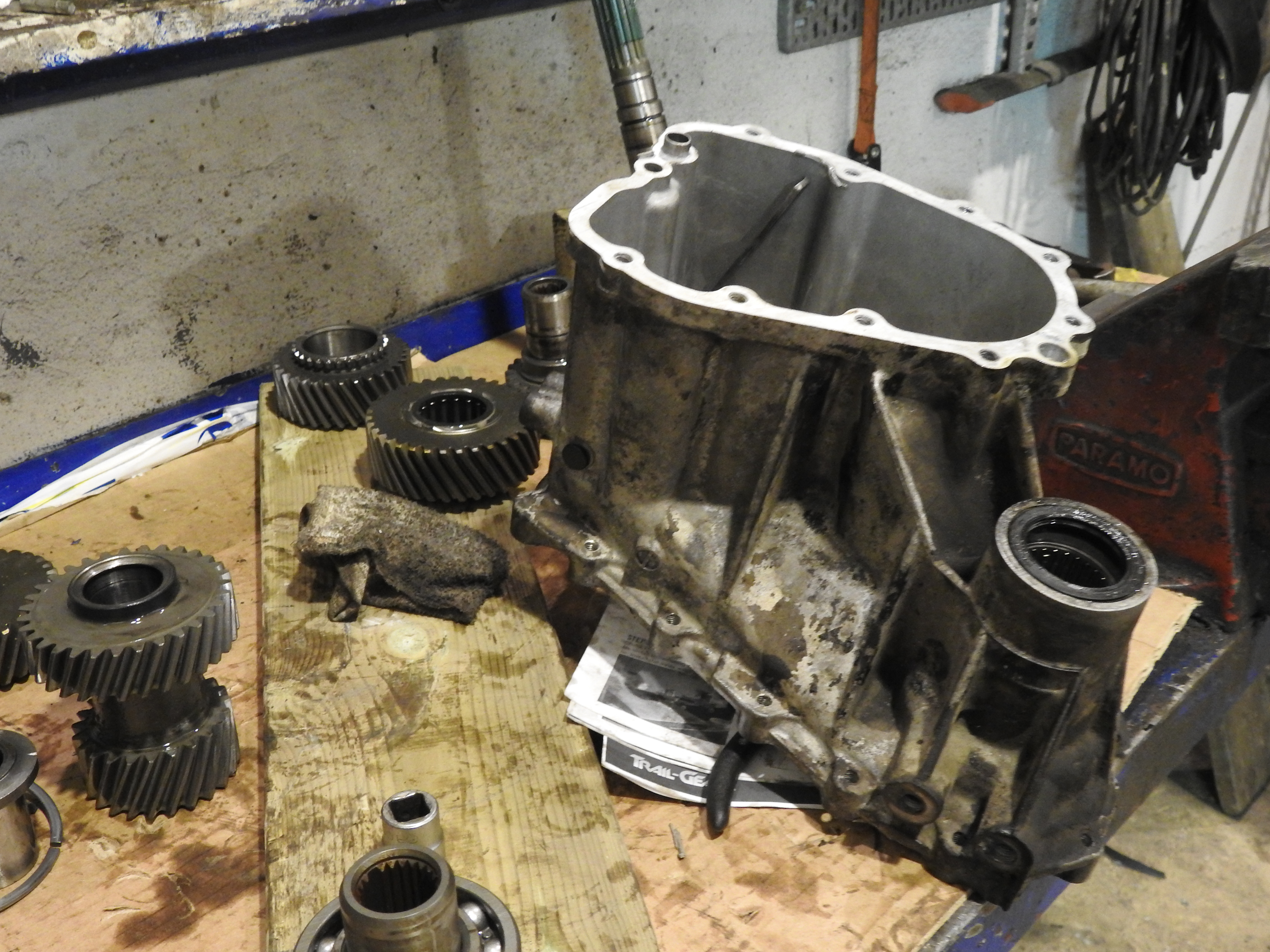

Jamm sæll þetta þrælvirkar hefur engin áhrif á háadrifið.Sukkan breitist í jeppa sem drífur eftir þessa breitingu.Ég setti í leiðinni koparkúpæingu en tel þess ekki þurfa eftir að hafa lækkað lágadrifi.Ekki verra að setja læsingar í hana er með Nospin en mæli með lofti
