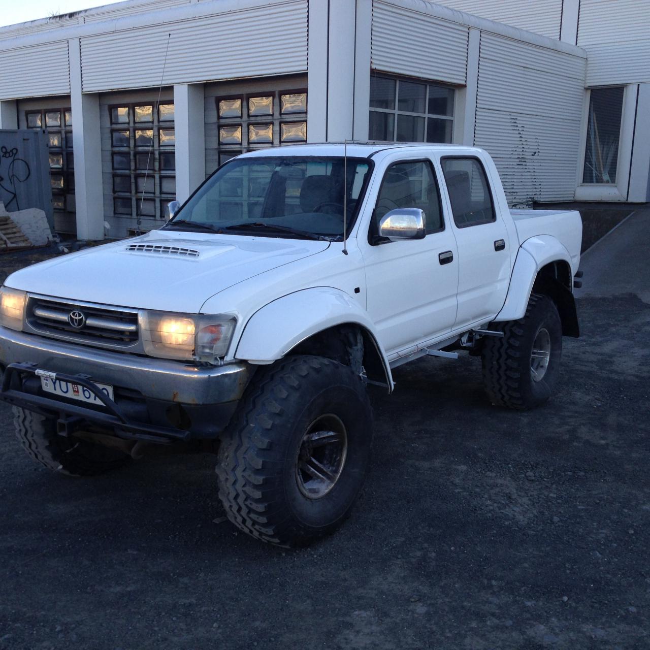

Ok hef verið á jeppum frá 16 ára aldri. Lennti í einhverjum árum á fólksbíl en það er bara ervitt! Keypti svo patrol soldið fyrir hrun til að breyta og hús rétt fyrir hrun til að sjúga alla aura í burtu árum saman. Rakst svo á gamlan Hilux vestur á fjörðum sem virkaði ekkert rosalega riðgaður. Ekinn út um allt en þessar Toyotur eiga að þola það.
Setti takmarkið þannig að ef mér líkaði hann í vetur myndi ég ráðast á hann í alvöru lagfæringu. Annars bara aka honum 1-2 ár mest á veiðum.
Honum var breytt hjá Artic held ég og margt vel gert. Í honum er loflæsing að frama. 5,71 hlutföll
Biluð raflæsing að aftan.(Kominn með Kristjáns tjakk úr Borgarnesi fer í, í sumar)
cb + vhf + borð ofl ofl. eitthver dekk komu með, laskað pallhús laskað leitarljós Akatankar sem virka ekki ofl.
4 skakkar álfelgur aukalega og 2-3 mikkey dekk ofl smálegt.
Millikassinn hrekti mig um áramótin en það datt bara spiltti úr skiptigafli
Var óttarlegur klufi við að gera við það enda verið föndurslaus í 10 -12 ár!
Felgurnar hafa verið í allan vetur alveg að koma úr lagfæringu!!
Svo ég hef bara keyrt á uppgerðar skífunum!
Einhvað hefur rafmagn líka verið að hrekkja mig. Fundið tugametra af vírum jafnvel lifandi en tilgangslausum!
Eftir nokkur vinna í rafmagni. 'utvarp er vésin en náði í eitt frá Kína :-)
Vorið á að fara í .... boddy, stóla, rafmagn, læsingu að aftan, ljós, ofl :-)
Smelli nokkrum myndum af greiinu.
Og jamm ég veit allskonar fínar hugmyndir um milligír, 4 link sprækari mótor eru að þvælast um í hausnum á mér. En þarf bara að komast út að keyra, nóg um samt.
gamll 38" Hilux 1999 í endurnýjun lífdaga :-)

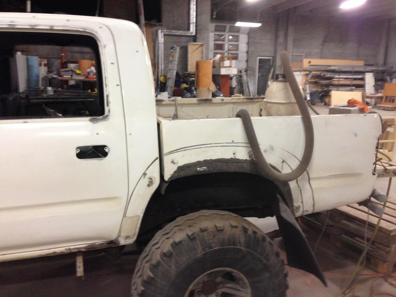

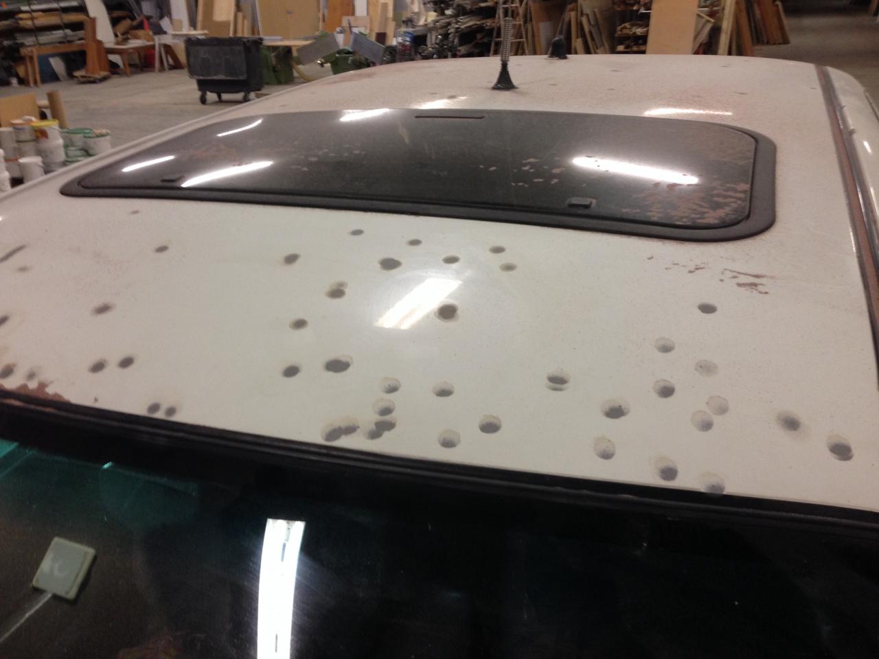

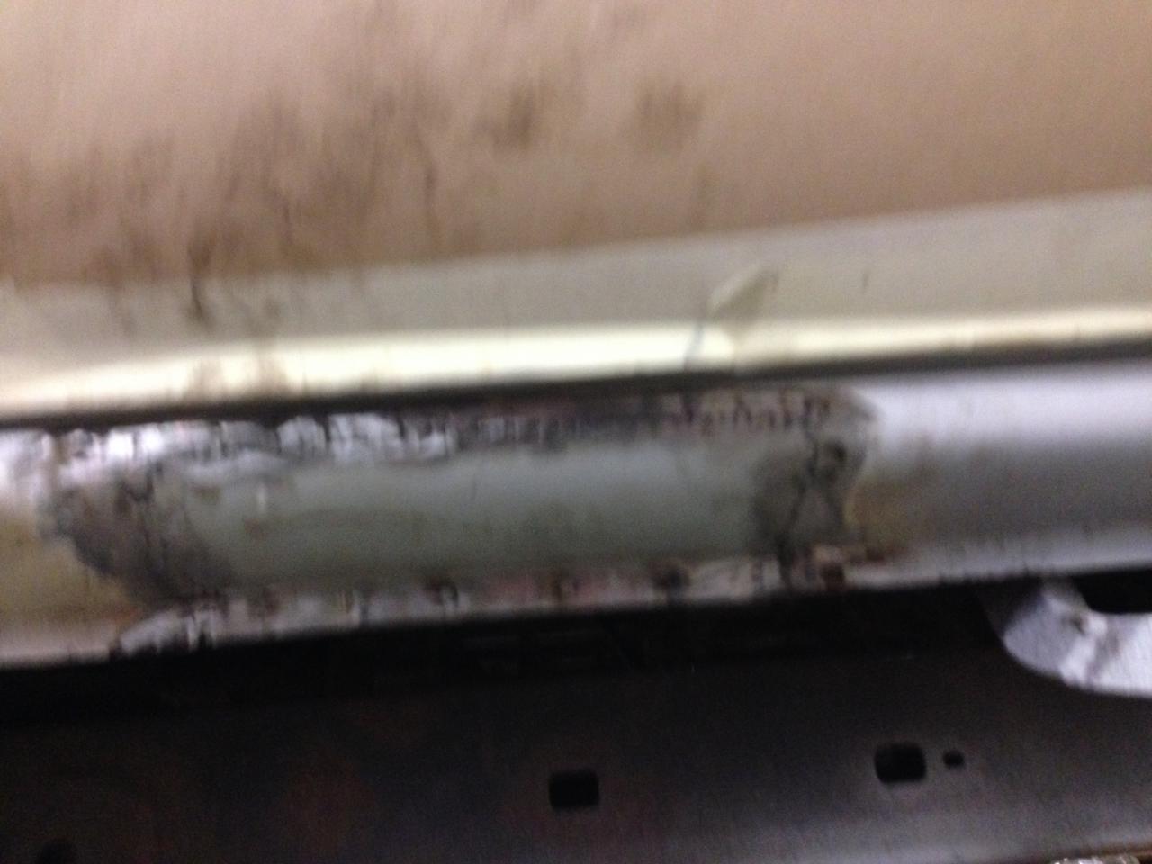

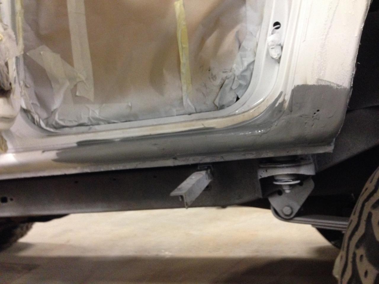

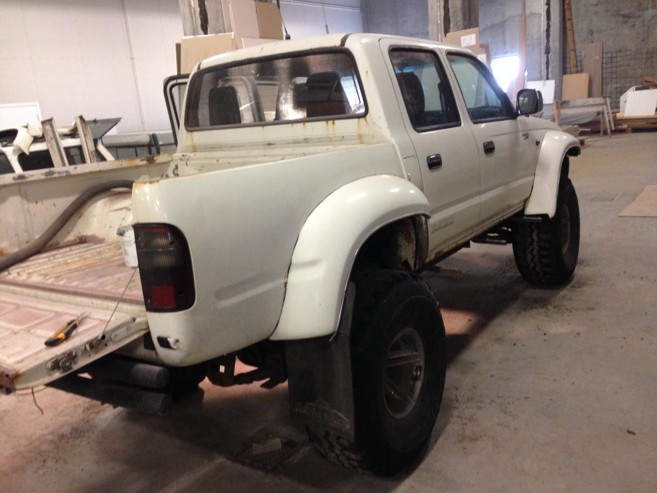

Allt sandblásið í döðlur og greið leit út eins og skotið hefði verið á hann með Hglara!
Reyndist mun grjótbarðari en ég hélt. Hafði verið snirtilega massaður.
samt ágætlega heillegur. Annar silsinn ónýtur en hinn var bættur. palllok og frambretti riðbætt.

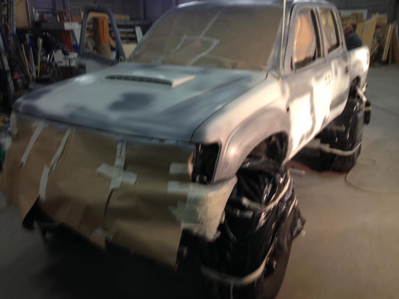

Pússað niður í stál og grunnað með eðal stálgrunn Zinkblöndu frá Ómari í Sérefnum :-)

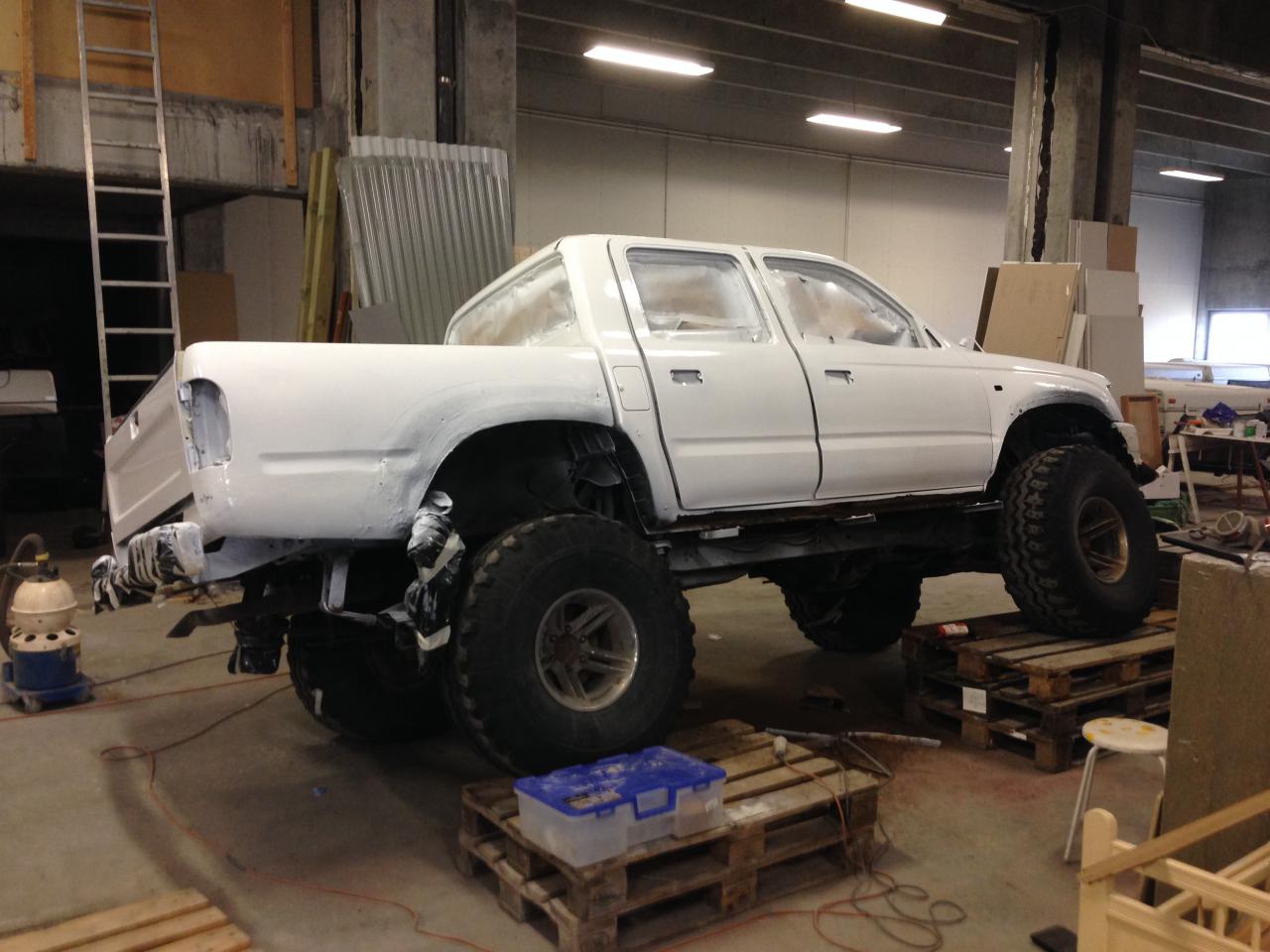

Riðbætur grunnur meiri grunnur og penslaður pallur!
Kemur allt með kaldavatninu!
Er að verða ágætur í að slípa niður rennsli spartla pallhús og kannta og svona nudda greiinu í það horf að verða meira en bara veiðibíll.
Konan fæst kannski til að koma með líka ekki bara hundurinn :-)

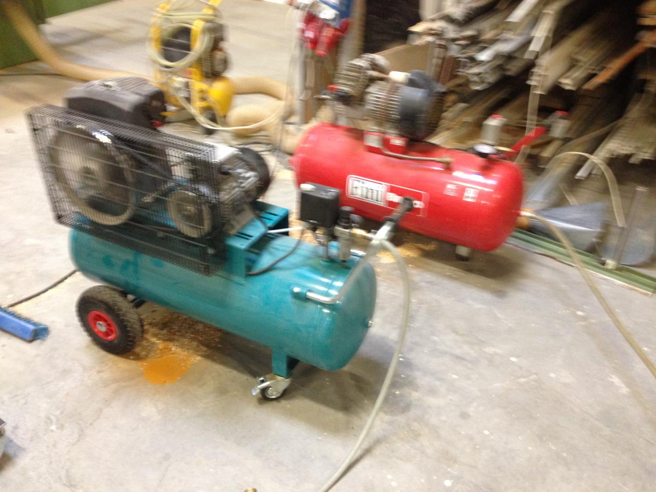

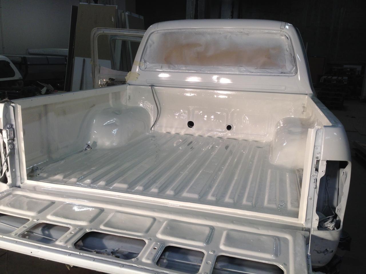

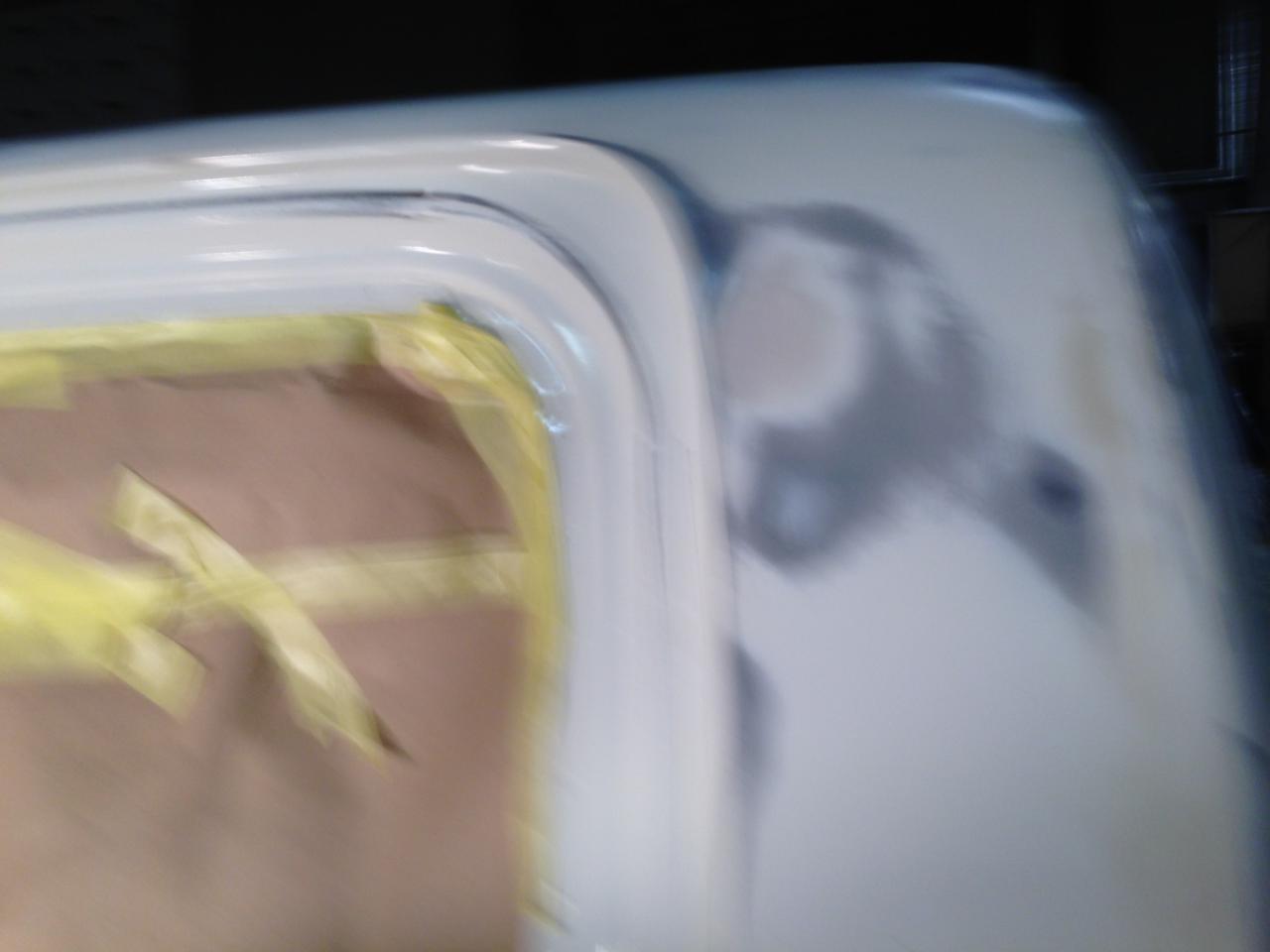

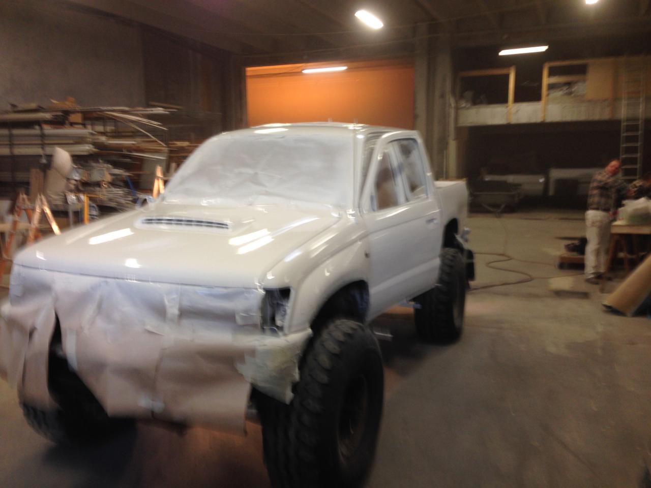

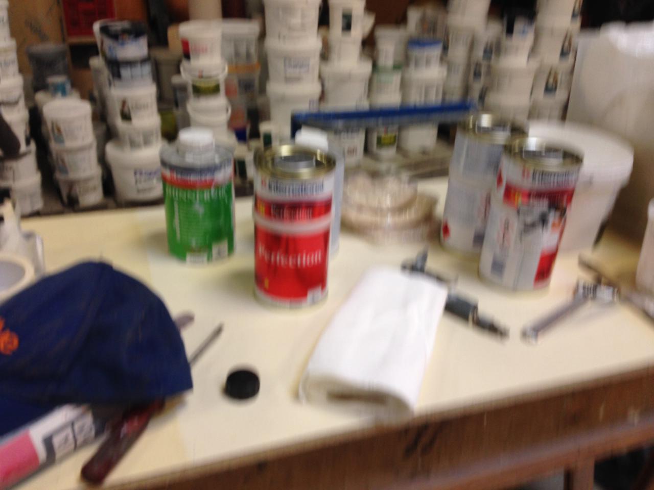

Búið að mála.
Fékk aðstoð gfrá Kidda flugmanna, en fyrri tiraun mistókst hraðalega :-)
Þetta lakk ver ervitt! Trukkalakk sem á að vera ´æstum skothelt! Hugsað á tanka og skip og ekki hugsað í loftkönnu, sem bið notiðum að sjálfsögðu :-)
kemur bara vel útr fyrir utan rykið að það fæst með að sprauta á trésmiðaverkstæði :-)

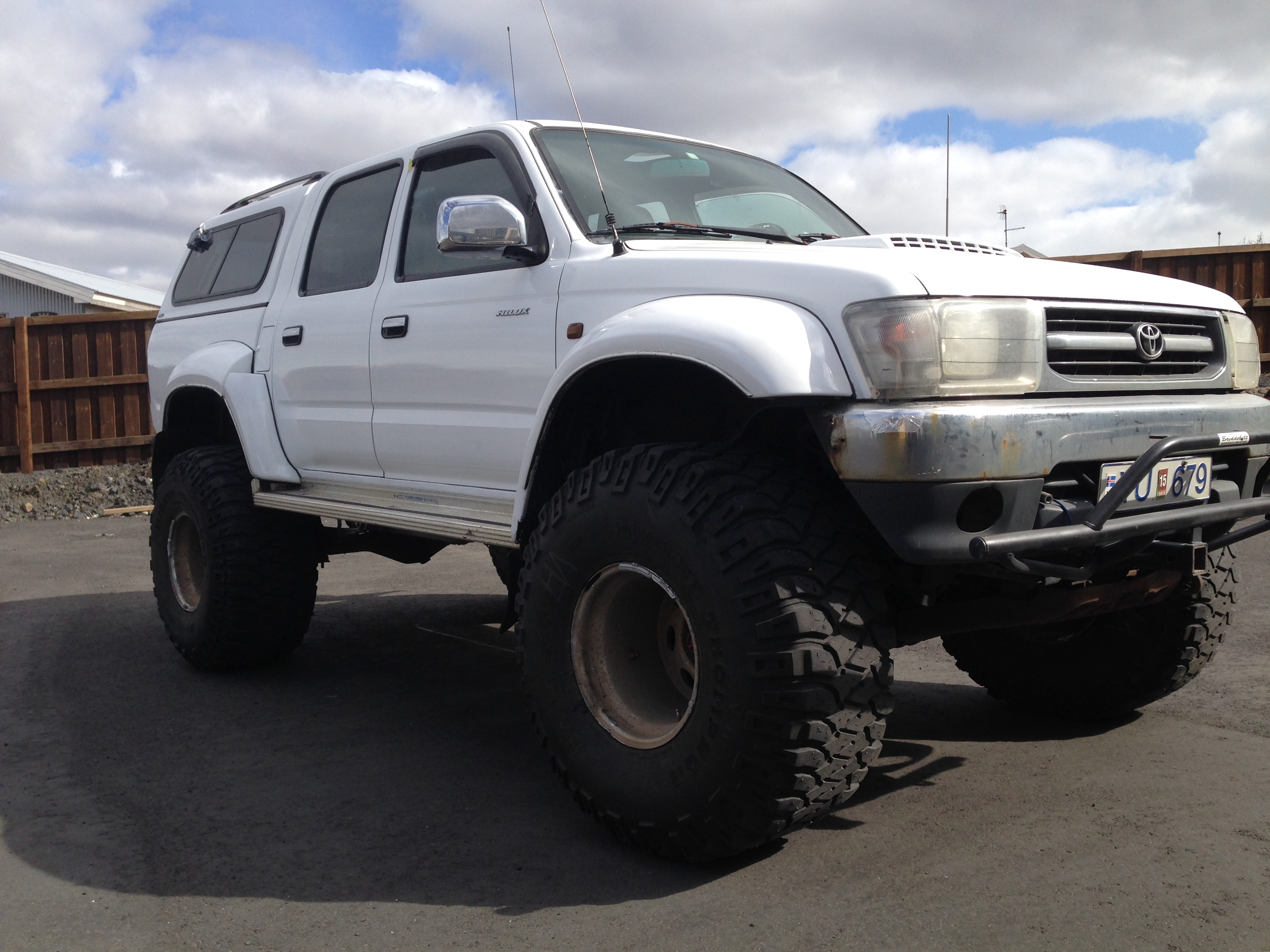

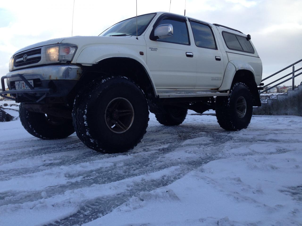

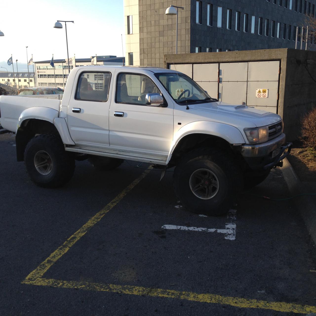

Kominn á Mikkey
- IMG_5451.JPG (1.73 MiB) Viewed 5812 times

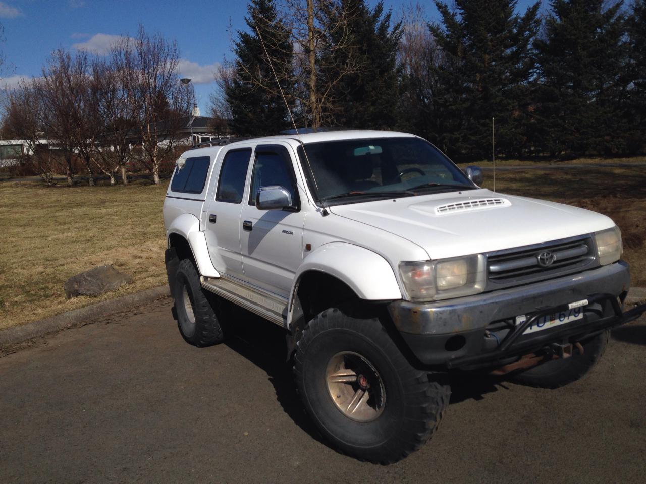

Lexusu væddur

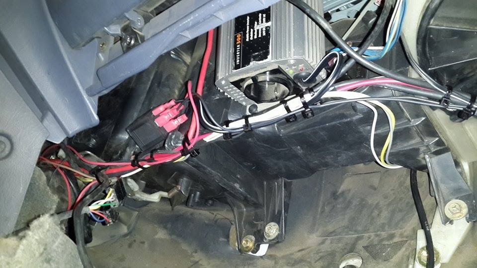

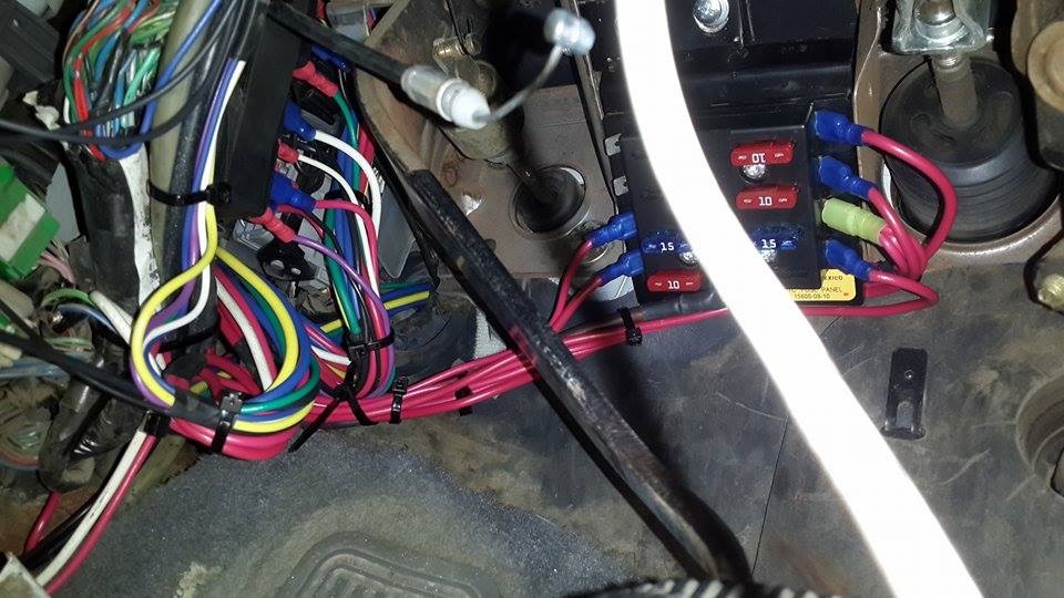

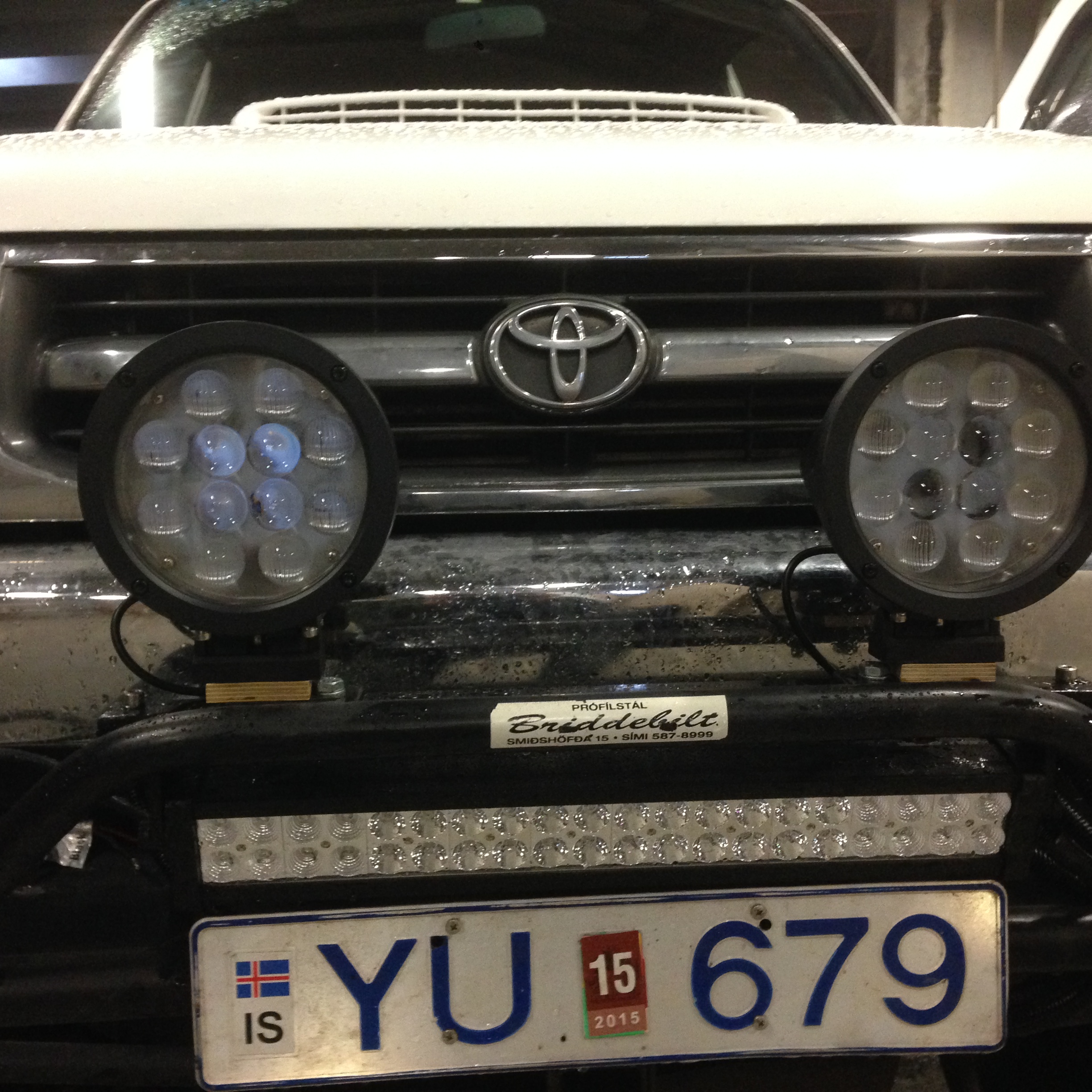

Enn er dundað áfram. sammi í Múlaradio er búin að vera að klappa rafkerfinu, það óraði engum fyrur hve mikið er hægt að létta jeppa við að fjarlægja vira úr honum, aukarafkerfi tenglar f 8 ljós að framan, fjarstyring, þjófavörn ofl osl. Svo var trýnið led vætt :-)
Kastyrara eru ættaðir frá www.strakadot.is
Svo er nýtt 3"Púst frá betra púst og Riðvörn frá Smára Hólm.
Allavega hef undan, eftir ca 5-10 ár verður hann flottur :-)
