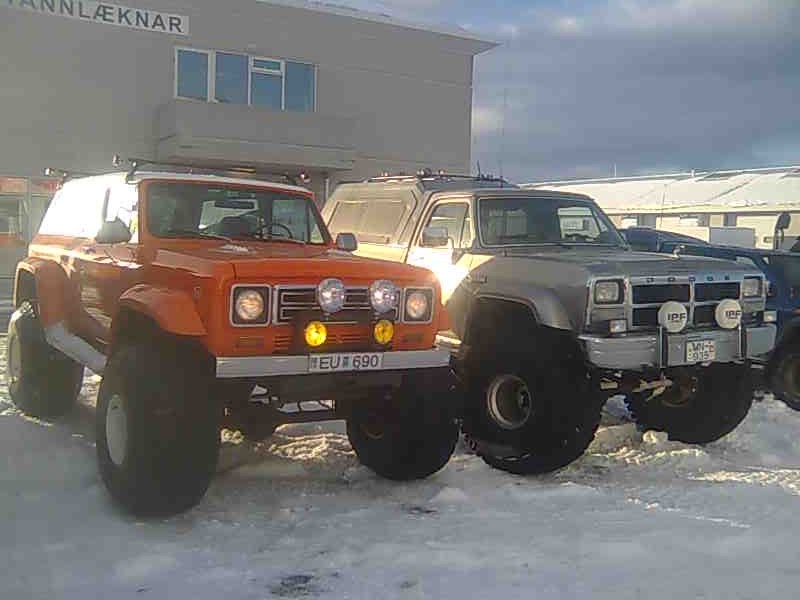

ok þið fróðu menn
nalla vélin 304 345 39? eitt hvað,,, er ekki ford skipting af 7,3 að passa þar aftan á þessar skiptingar tf 727 er mopar , en svo voru jeep með 400 aftan 'a 401 i wagoner var til hús eða var bara millistikki eða bassaði þetta allt á milli 3,3 nissan er með allt annað þar var millistikki minnir mig eða hvað snillingar ?
minn scout er gamall sjúkrabill af ausfjörðum held fáskrúðsfirði eða stöðvarfirði en hef ekki staðfest það en hann er nánast ryðlaus ekinn 78,000km enn með 304 4gíra er i upprunalega lit orange með hvitan top ,,hann er 44" dekk,,4:56 hlutfall eiðir 16L á 100km margmælt i mins 30c +20 miðað við 90km hraða alltaf var talað um að nallinn væri galla gripur sem eiddi helling
það er virðingarvert að menn bjargi þessum nöllum sérstaklega finst mér 800 scout þurfa að varveitast þar sem svo fáir eru eftir að þeim

Sorry off topic, en afhverju hef ég aldrei séð þráð um þennan dodge cummins, er eitthvað sem stoppar þann jeppa? og skiptir nokkru þótt hann sé með annan í spotta á eftir sér?
