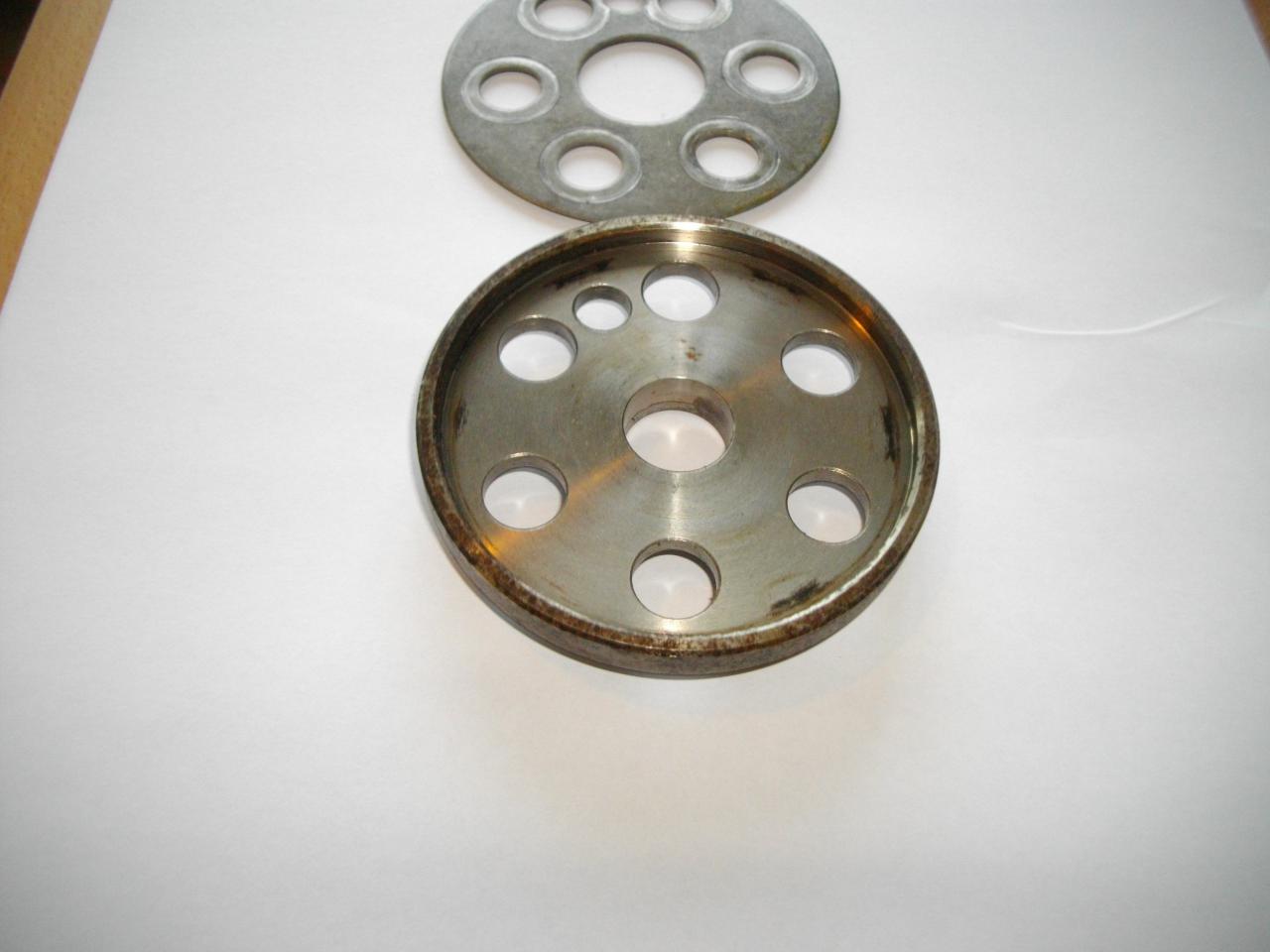

Hér eru "skinnur" við flexplötuna í sjálfskiptum Terrano 2 1999 árgerð 2.7 diesel.
Sú þynnri er aftan við plötuna, sú þykkari er milli plötunnar og sveifarássins og gegnir greinilega hlutverki stýringar og spacer.
Hún er 5mm þykk í botninn og hún fær stýringu upp á endann á sveifarásnum og stýrir síðan plötunni.
Sé þessi skinna ekki til staðar er platan augljóslega 5mm of framarlega og ennfremur er þá undir hælinn lagt hvort að platan sé í réttri miðjustýringu.

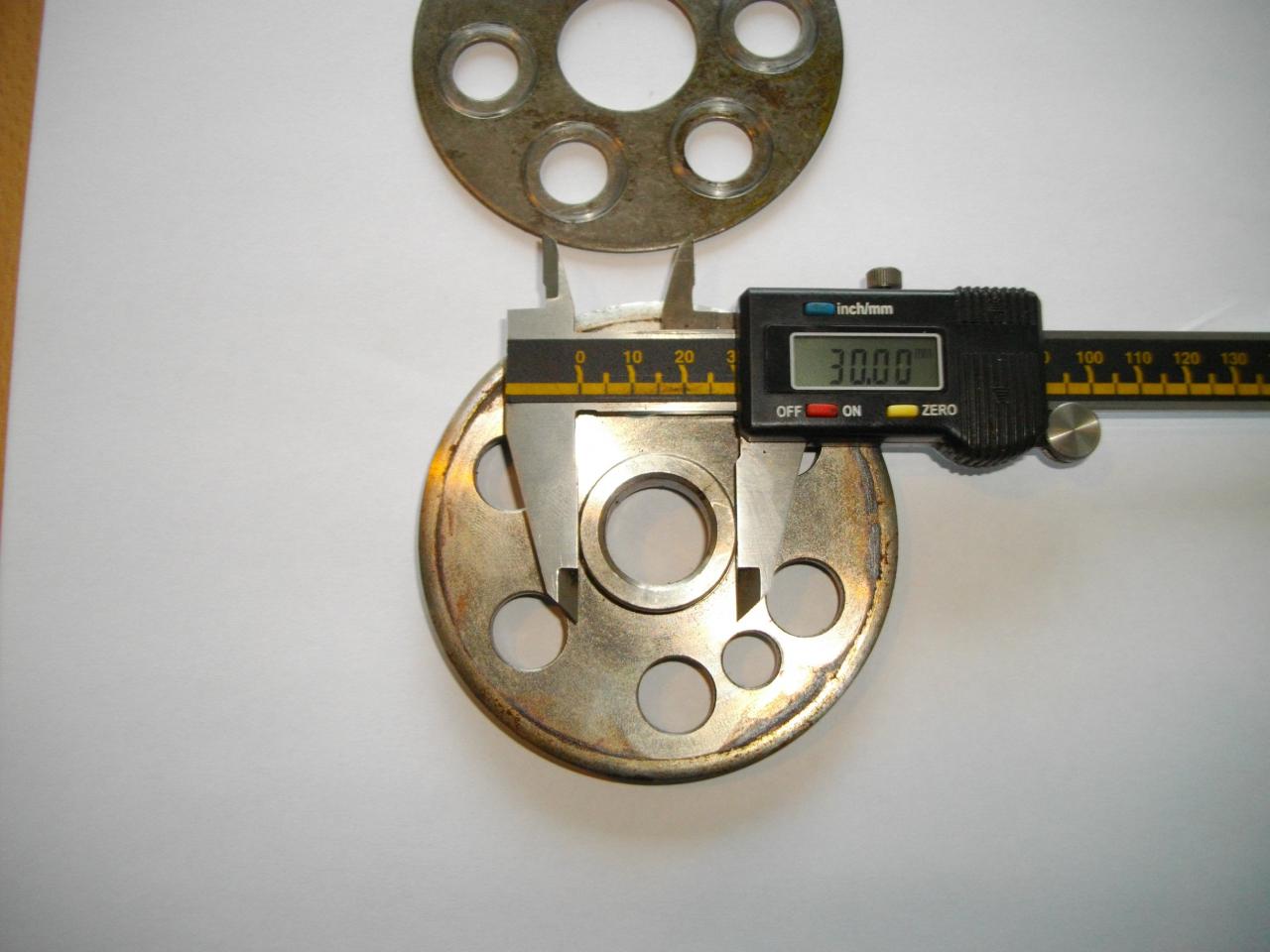

Hér er hliðin sem liggur að sveifarás.

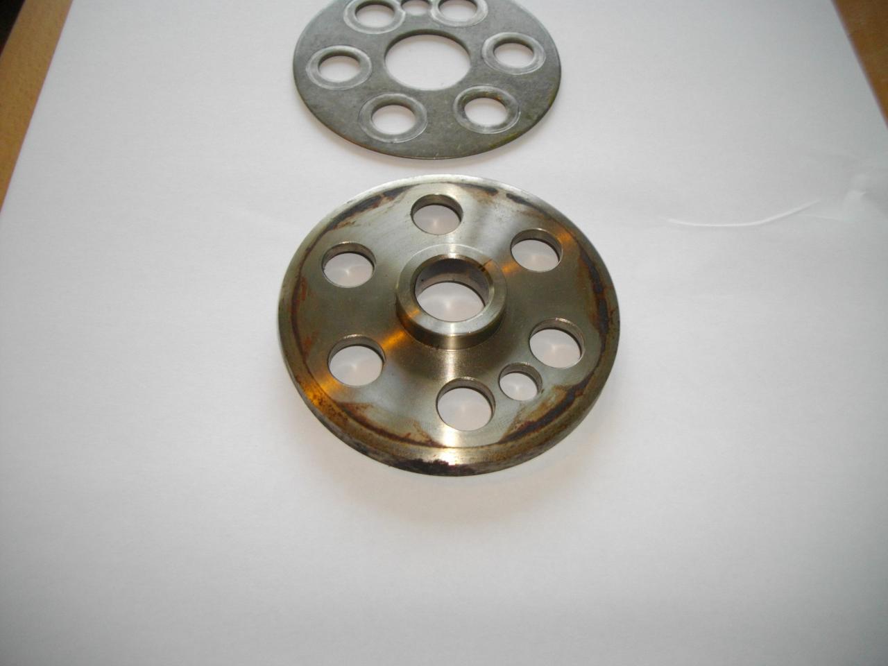

Þessi snýr að plötunni.

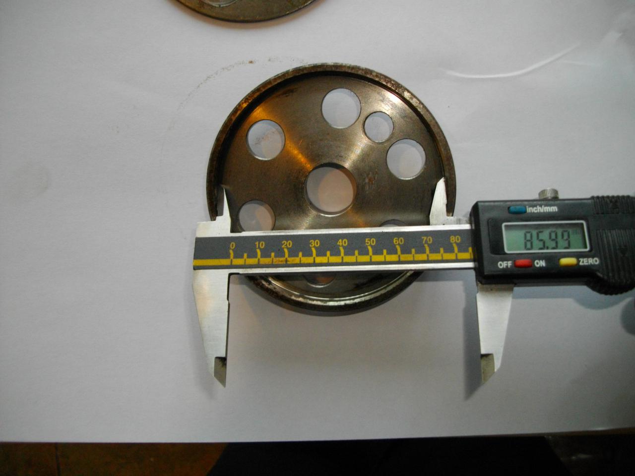

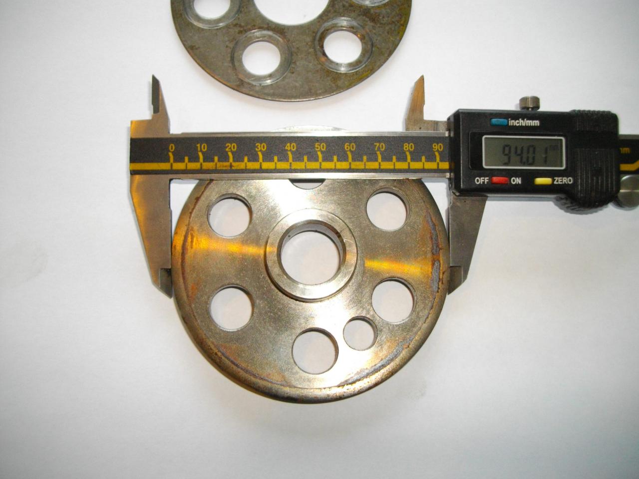

Stýringin inn í plötuna er 30mm í þvermál og 7,5mm á hæð.

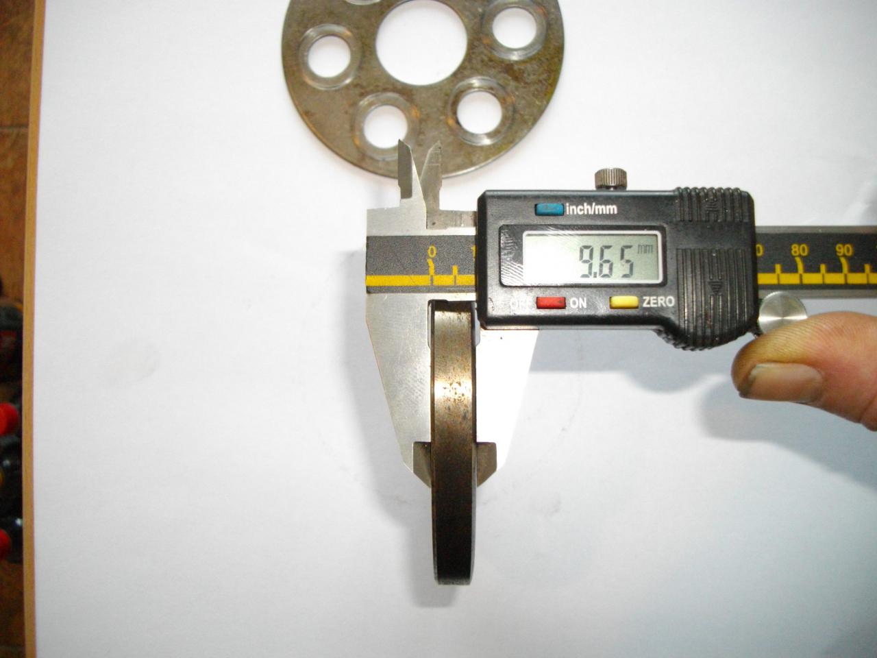

Heildarþykktin 9,65 kraginn er um 4.65.
