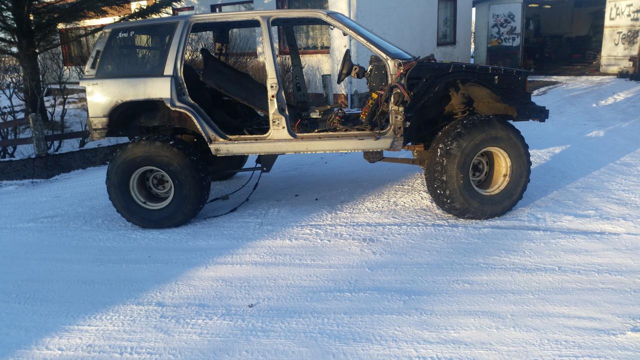

Heilt veri fólkið.
Nú fyrr á árinu fékk ég mér Grand Cherokee laredo. Sá bíll er á 33" núna og verður hann notaður í sumar og sennilegast seldur eftir það . Stuttu seinna bættist annar við en sá bíll er Limited.
Limited bílinn er ég að ryðbæta og breyta honum á 38 tommuna en með tilliti til þess að geta komið undir 39,5" dekkjum.
Kostirnir sem ég sé við þennann bíl er að hann er léttur, passleg stærð og Ágætis þægindi.
Sjálfsagt er hægt að pæla í því hvort hann sé ekki að "höndla" stærri dekk, vegna sjálfberandi boddy'sins en ég held því fram að það skipti ekki höfuð málinu. Eða hvernig er ykkar reynsla af því ?
Hásingarnar voru næsta mál á dagskrá. Það kom upp hugmynd að setja undir hann Dana 44 en ég ætla að halda mig við Dana 30 og Dana 35 í bili. Ástæður þess eru m.a. hversu léttari þær eru og að ég fékk loftlás fyrir lítið og er læsing mikill kostur.
Leiðin sem ég ætla að fara í þessu er að síkka gormaskálarnar og færa þær í grindarbitanum( boddyinu) í stað þess að færa það á hásingunni og setja klossa eða stórar stultur á hásingarnar.
Færslan á hásingum er :
Að aftan = 10cm aftur og 12cm niður
Að framan = 3-4cm fram og 12cm niður
Í hásingarnar eiga síðan að fara 4:56 hlutföll og loftlás að aftan (til að byrja með)
Bíllinn er með 6cyl 4.0HO línu og stendur til að, annaðhvort setja í hana torq ás og eitt og annað til að fá meira út úr henni, nú eða setja í hann 5.2 318 v8 vél.

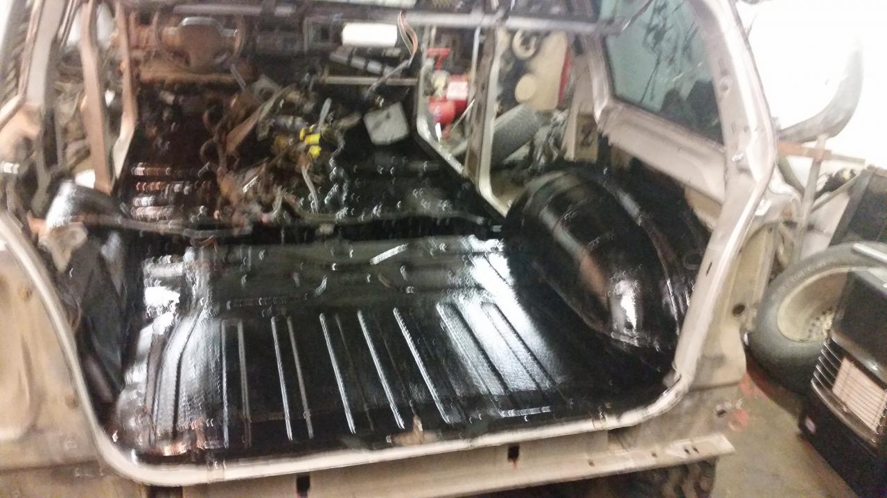

Bílinn reif ég allann að innan og slípaði upp hverja einustu ryðbólu.
2 riðgöt voru komin í botninn á honum og var þeim kippt í liðinn. Eftir slípun var svo settur grunnur á botninn og verður botninn síðan málaður allur með tilheyrandi málningu.
Síðan var farið í að skera úr, hellingur fór úr brettunum og lokaði ég hjólskálunum en enn er eftir ýmis smávinna í kringum það.
Einnig þurfti ég að bæta 12cm inn í hjólskálina h/m að aftan í samræmi við færslu á hásingu.
Ekki þurfti ég að gera það v/m vegna þess að þar er nóg pláss fyrir dekk.
Bíllinn er grár að lit eins og sést á myndum en eftir breytingu verður bíllinn svo heilsprautaður
Hér eru svo myndir til að byrja með

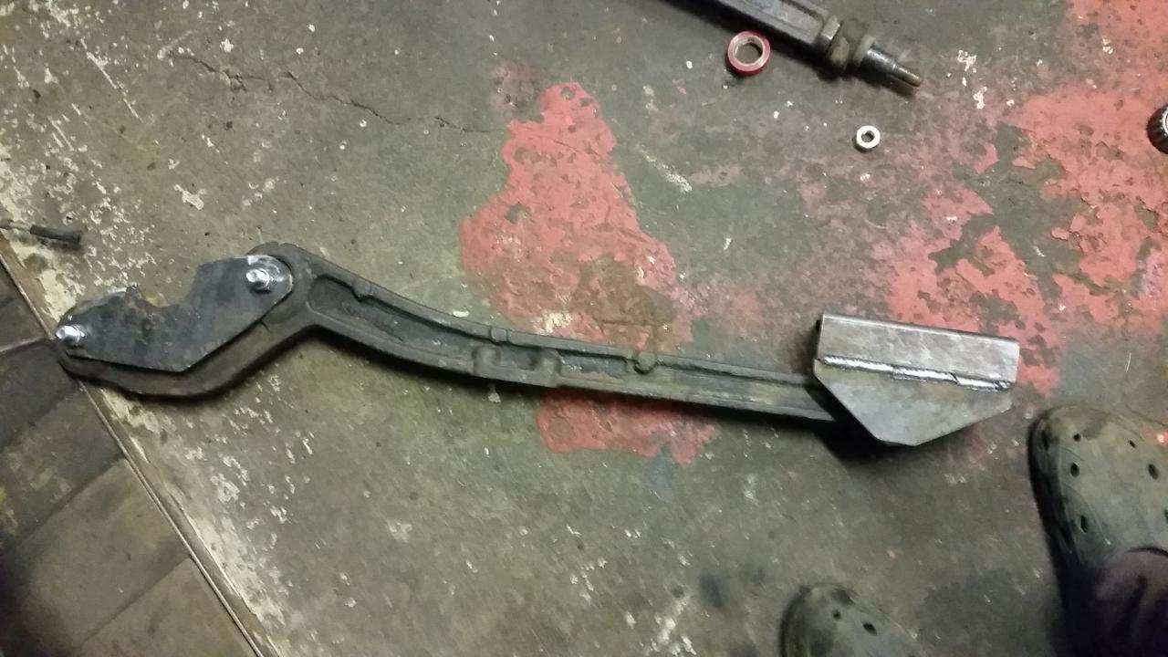

Jæja, nú hefur liðið dágóður tími og ýmislegt gerst.

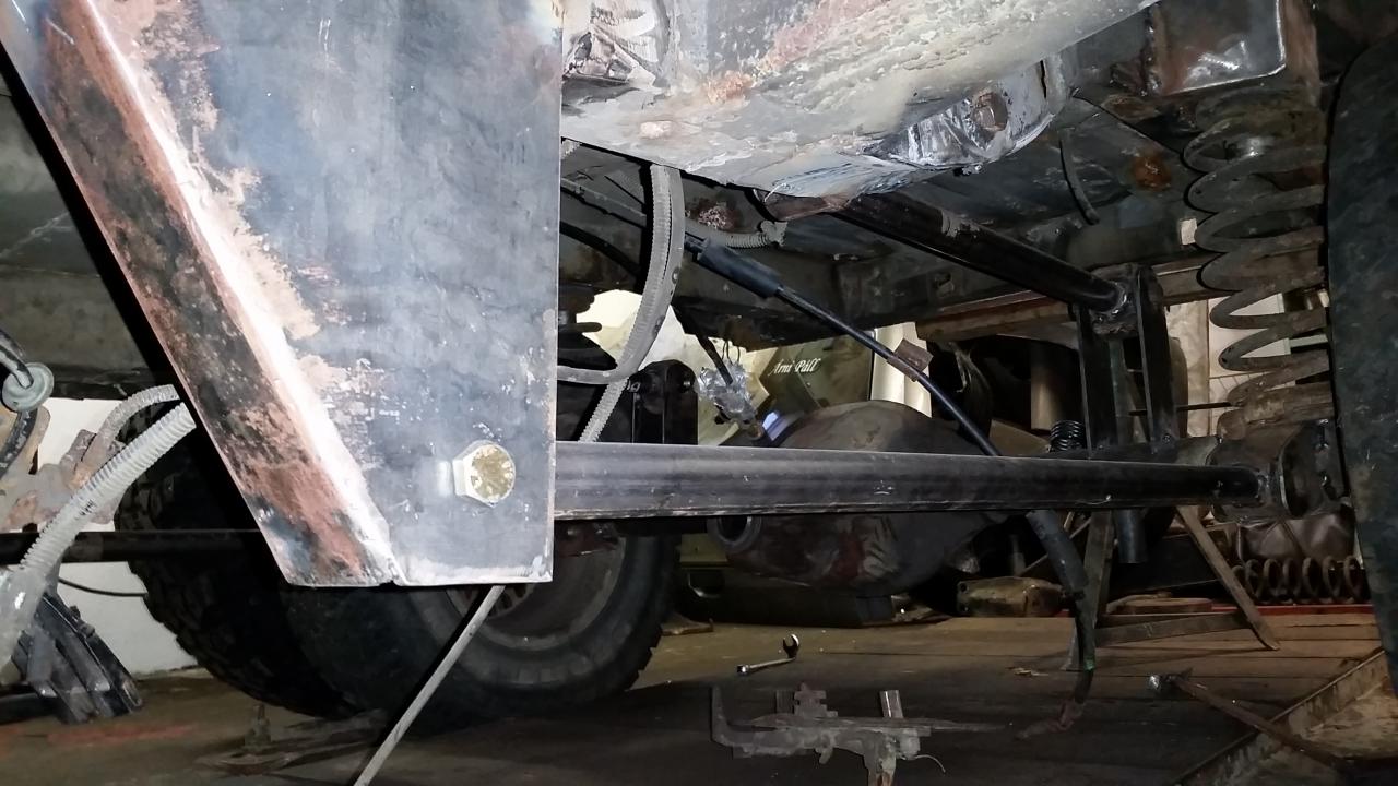

Smíðað var 4-link að aftan með svipaða stífuafstöðu og að aftan í Patrol.
Vélin, skiptingin, og millikassinn voru rifin úr og fær 6cyl línan að víkja fyrir 5.2L Áttasílendravél.
Keyptur var líffæragjafi og verður vélinni og öllu því fylgjandi swappað yfir í bílinn.
Allar ráðlagningar vel þegnar enda fyrsti breytti jeppinn minn.
Markmiðið er að fúska sem minnst og vanda vel til verks

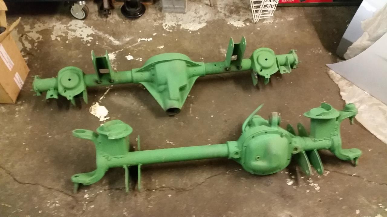

Hásingarnar hafa verið sandblásnar, grunnaðar og málaðar.
Drif stillt inn með tilheyrandi loftlássbúnaði.
Ég endaði á að kaupa allt nýtt í báðar hásingarnar. Þ.e. legur, pakkdósir, hjólalegur. Einnig keypti ég allt nýtt í bremsurnar og allt á að vera í standi.(Gera þetta almennilega strax í byrjun)

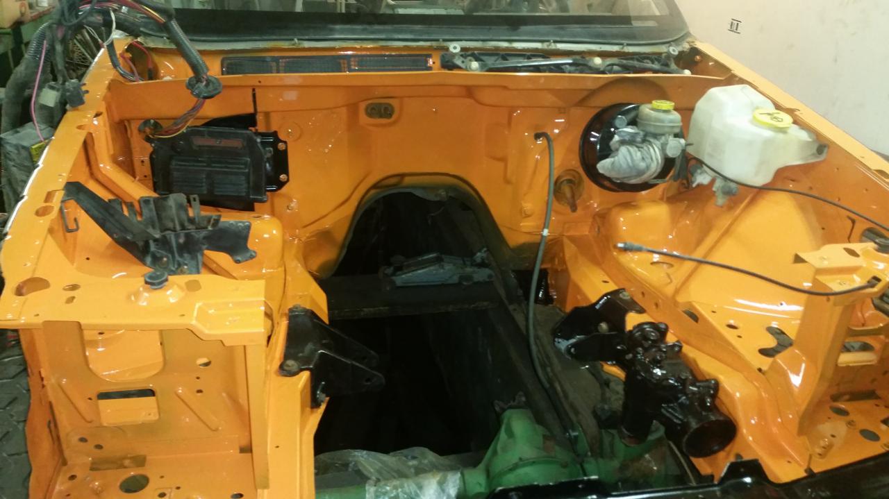

Postfrá Potlus » 31.jan 2015, 00:20
Sælt veri fólkið!
Ég veit ekki hvort það sé hægt að kalla þetta verkefni breytingu lengur heldur mætti þetta frekar teljast sem uppgerð!
Þar sem nú er liðinn dágóður tími frá síðustu uppfærslu þá langaði mig að deila með ykkur smá af því sem ég hef verið að gera.

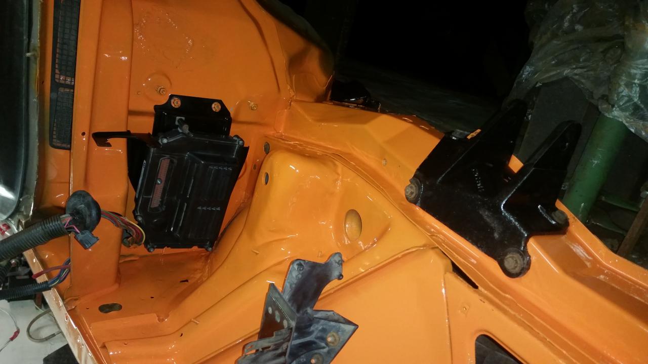

Undanfarið hef ég verið að vinna í því að skipta sílunum út í bílnum. Innra og ytra byrðinu var skipt út og gengið samviskusamlega frá því. Allt var grunnað og síðan verður það ryðvarið. Svona ryðbætingarvinna tekur bæði óköpin öll af tíma og þar sem maður hefur ekki gert neitt svona áður þá er maður sífellt að læra og hafa miklar leiðbeiningar fengist hjá föður mínum við þessar smíðar. Þar sem ég er með það markið í þessum bíl að vanda vel til verks og fjarlægja ALLT ryð. Síðar fór ég í að skipta út bitanum við afturhlerann (sjá mynd). Gólfið var tekið í gegn og hreinsað allt upp, öllum Samsetningum og suðum var sandblásið, grunnað, kíttað og málað.
Þá var komið að þeim áfanga að velja endanlegann lit á bílinn, því mála þurfti vélarsalinn fyrir vélarísetningu. Og eins og í öllu í bílnum var allt sandblásið sem þurfti , allar festingar blásnar, hreinsaðar og málaðar. Liturinn var appelsínugulur og bíður bíllinn nú eftir vélarísetningu og innréttingu.
Þessi smíði tekur sinn tíma og þar sem maður er í skóla og vinnu þá er minni tími en samt alltaf eitthver. Skemmtilega við þetta er reynslan sem maður fær við að smíða svona.
Stefnan er tekin á að setja vélina í á næstu dögum og fara að láta þetta ganga eitthvað. Kominn með 13" breiðar valsaðar felgur og 38" ground hawg til að byrja með svo það er bara gleði og hamingja. Myndir fylgja þessu svo!
Kvedja.Árni

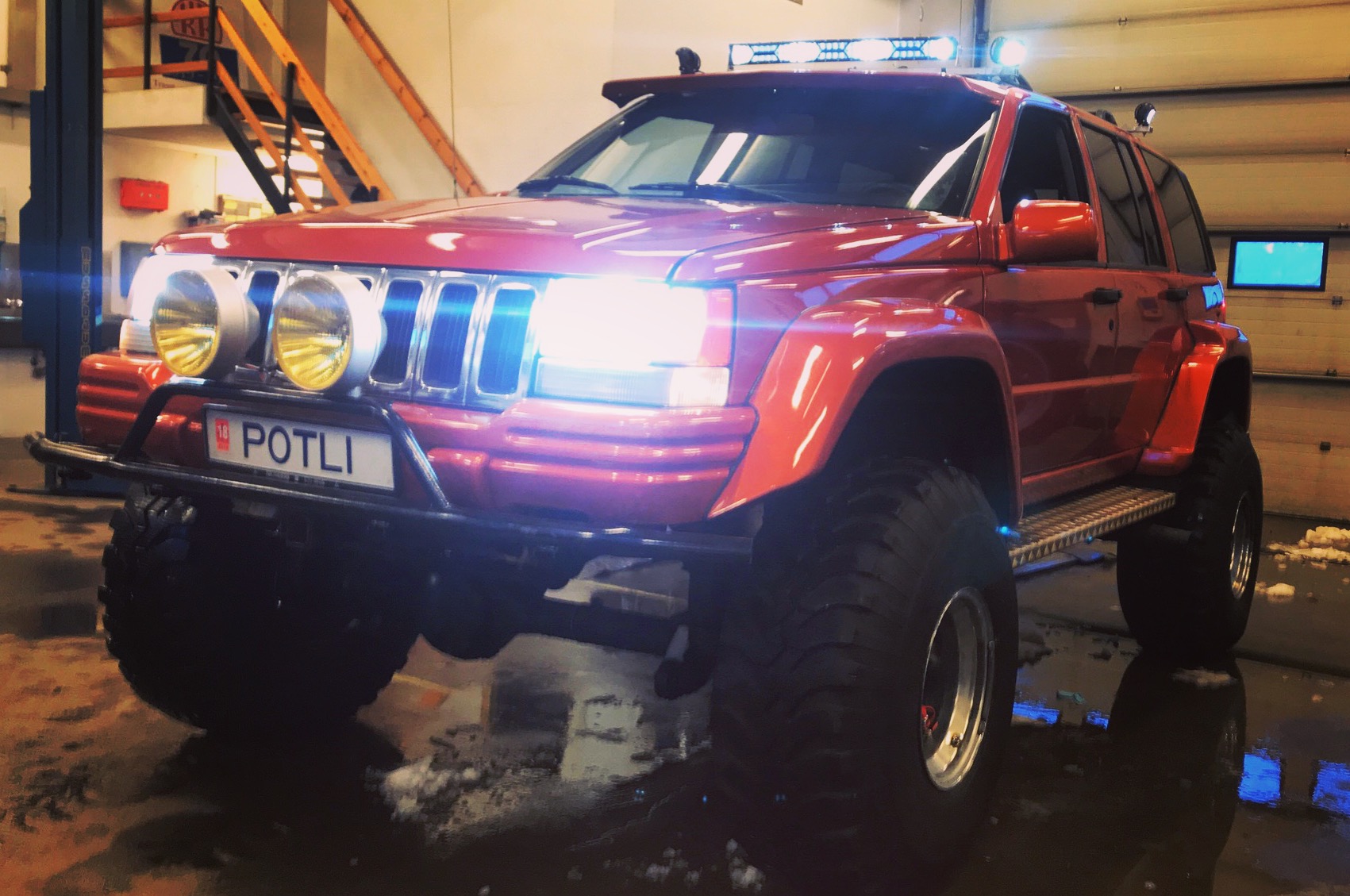

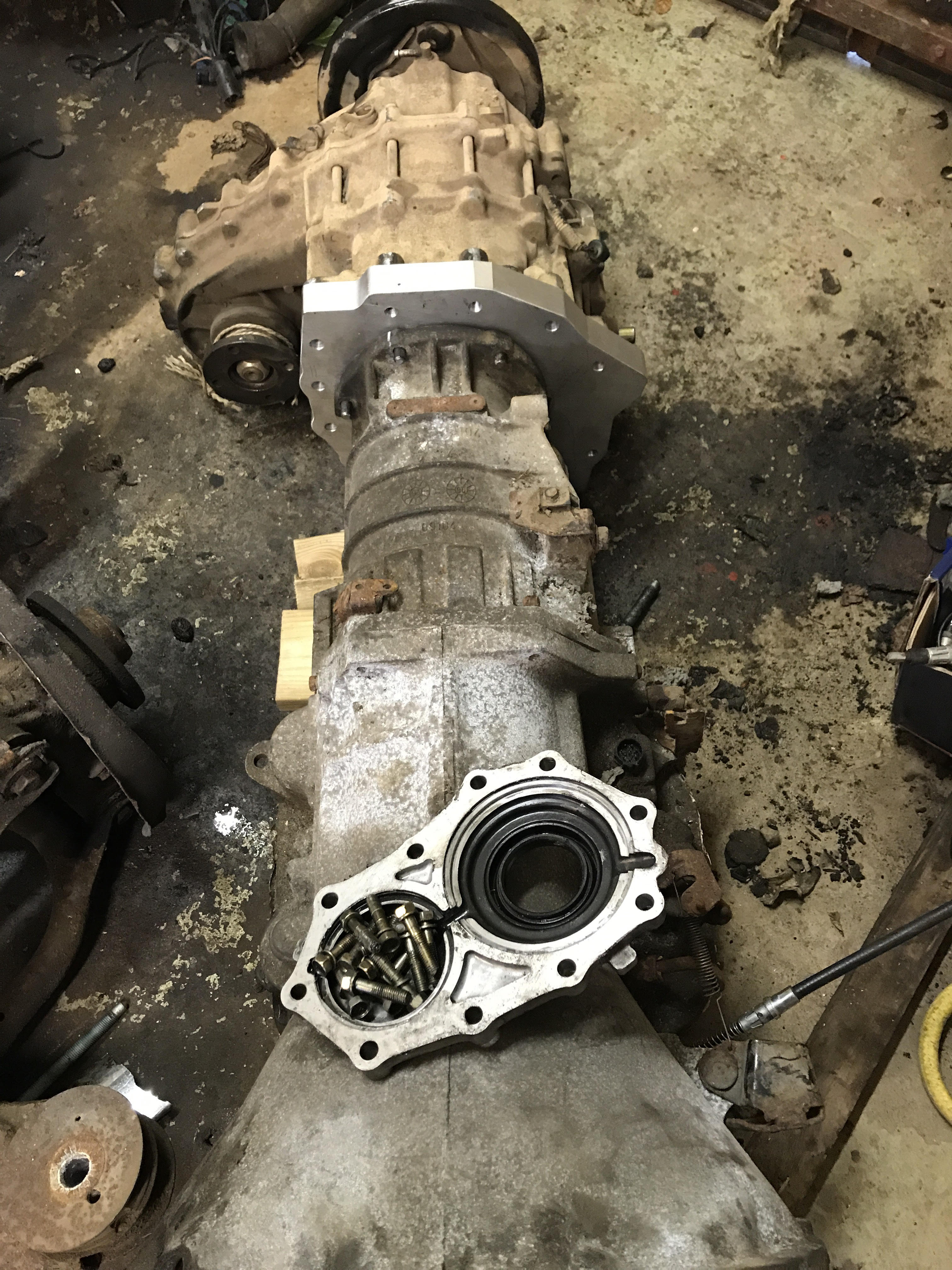

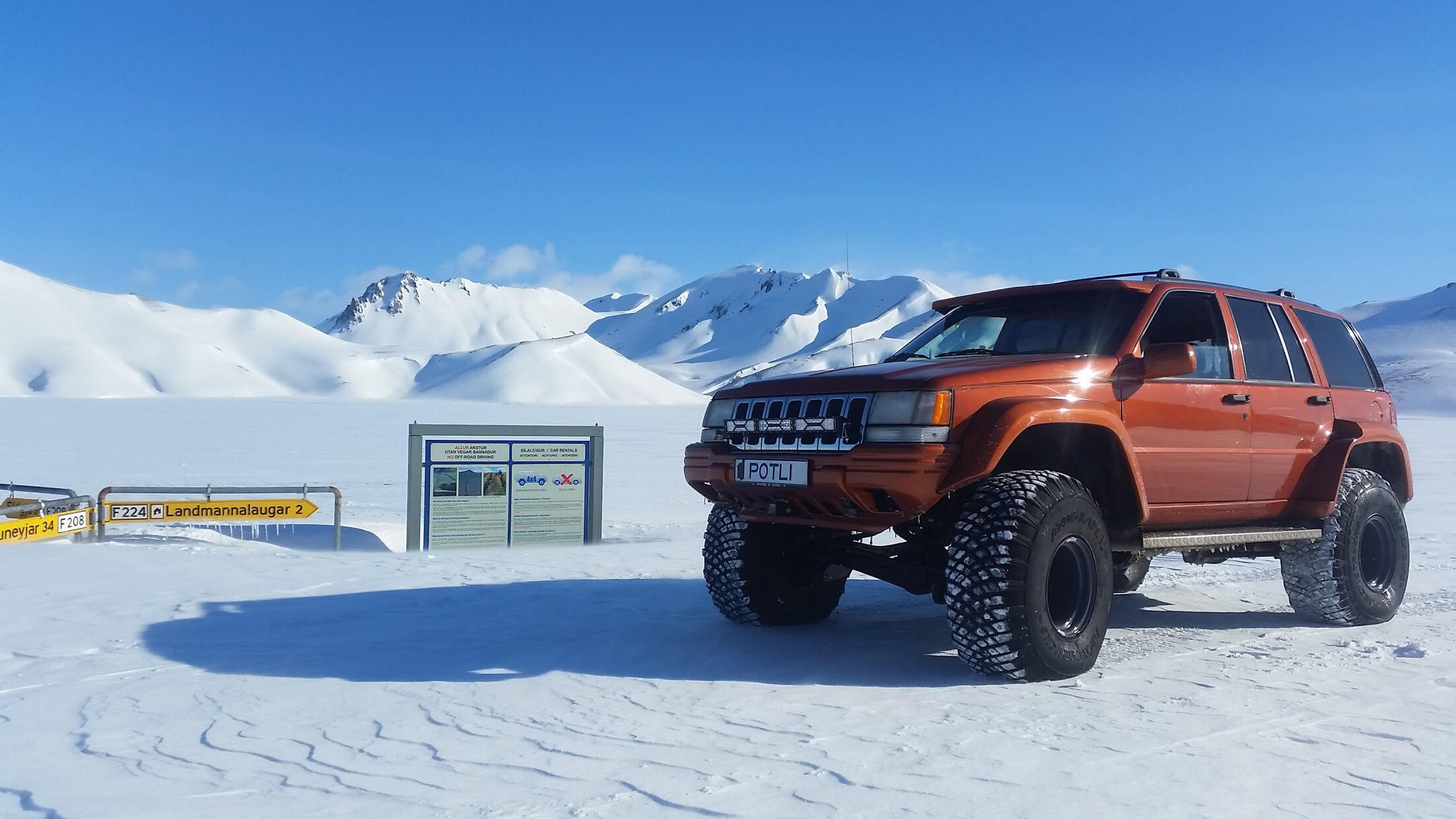

Postfrá Potlus » 07.jan 2018, 16:26
Gaman að finna gamla þræði!
Það hefur nú ýmislegt gerst síðan þetta var uppfært.

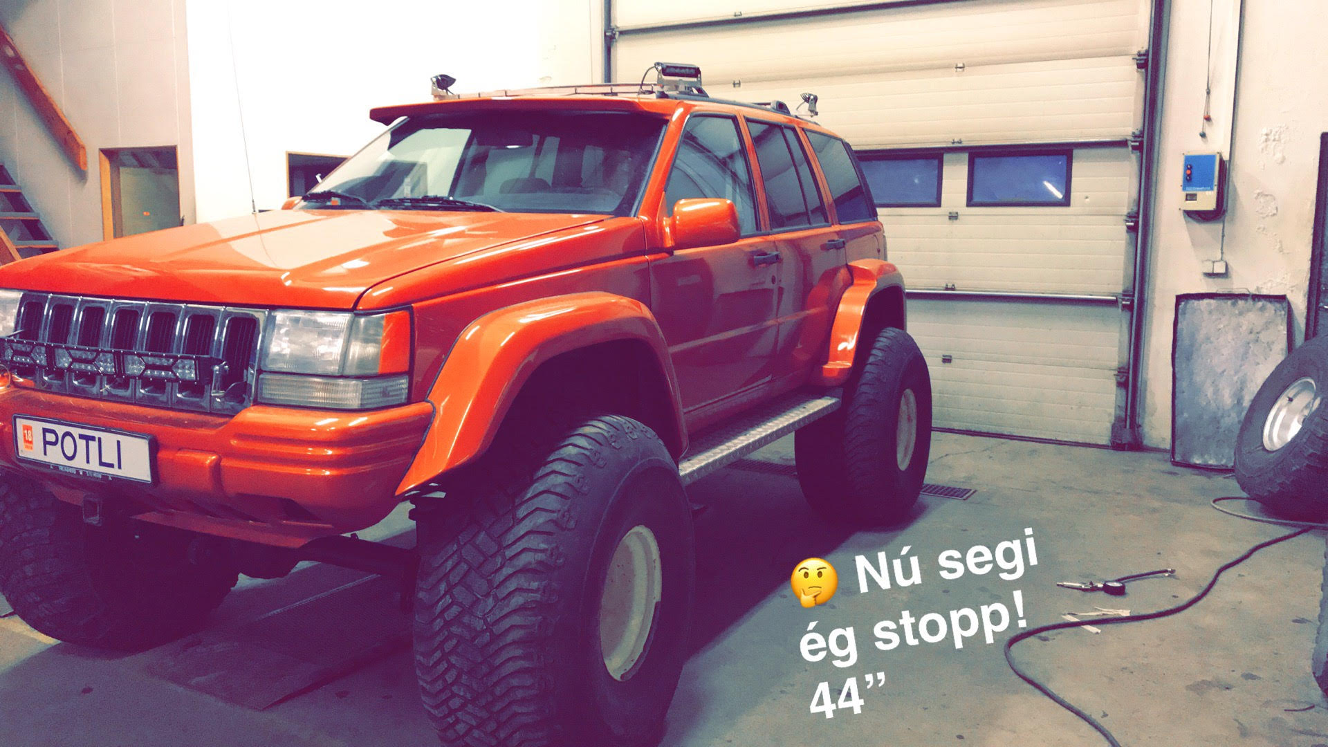

Bílinn var sprautaður appelsínugulur, gengið frá öllu og breytingaskoðaður á 38"
Nokkrar ferðir farnar og þá gaf sig pinninn í loftlásnum að aftan og þá var farið í Patrol hásingar.
Nú fyrst að það var farið í hásingaskipti var hann hækkaður í leiðinni og hæðin leyfir 44".
Í bílinn fór Patrol millikassi( Kúlan er hinu megin á patrol) og ég lét smíða fyrir mig millistykki milli sjálfskiptingar og kassa ( Sjá mynd).
Þá er handbremsan líka komin í millikassan.
Allt nýtt sett í fram og afturhásingu (Legur, pakkdósir, og allt í bremsum.)
Orginal v8 Cherokee gormar undir honum.
Framdemparar: Afturdemparar úr LandCruiser 80
Afturdemparar: Afturdemparar úr Nissan Patrol Y60
Upphækkaður stýrisarmur
Bensíntankurinn var sérsmíðaður aftan við hásingu og geymir 130 lítra.
Undir honum er GroundHawg og 15x14 krómfelgur.
Vinnuljós á toppinn.

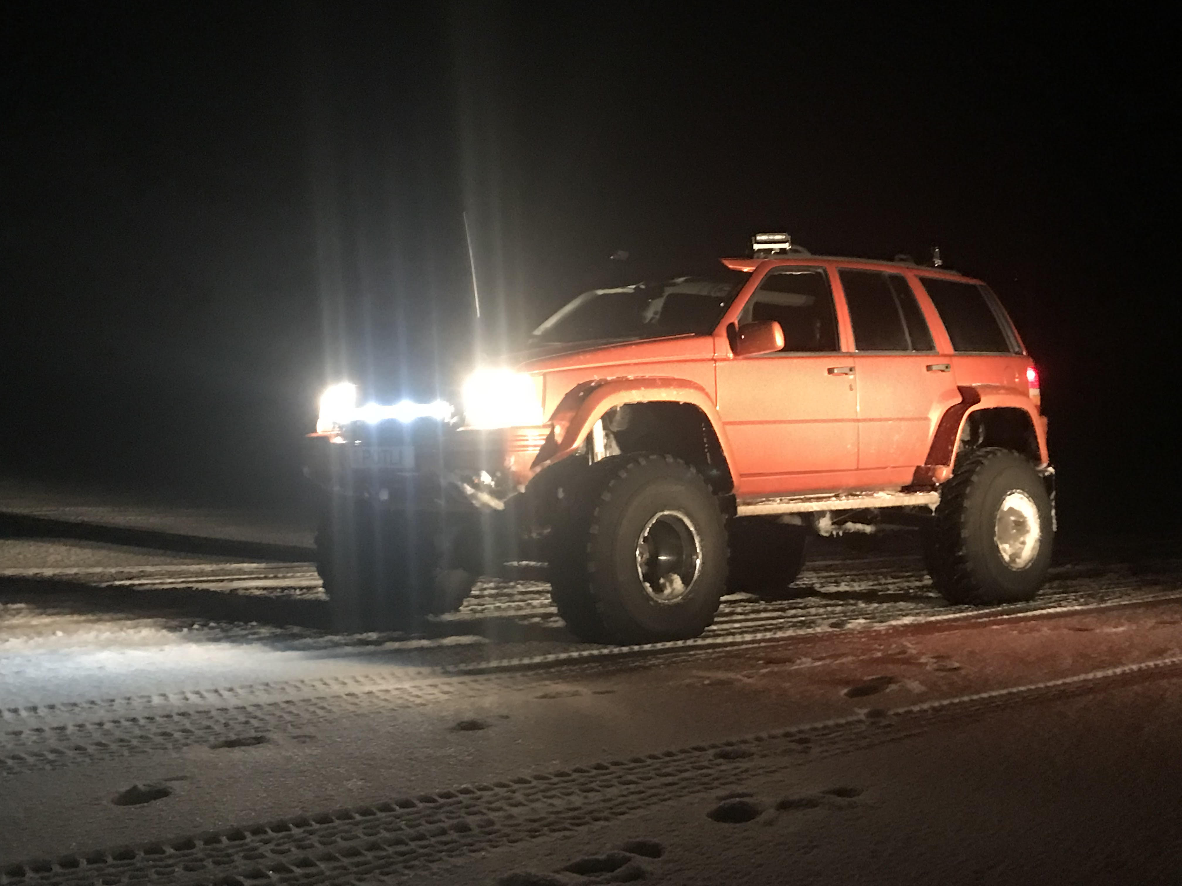

Bíllinn hefur bara staðist þær væntingar sem ég bar til hans og er nokkuð sáttur , Jeppi verður samt alltaf bara jeppi og klárast aldrei alveg.

Þyrfti að breikka kanta fyrir 44"

Postfrá Potlus » 08.jan 2018, 19:41
Robert wrote:Mjög flottur hvernig er hann að virka hvaða hlutföll eru í honum með Patrol hásingarnar?
Takk fyrir það :) Hann svínvirkar og ég er mjög ánægður með hann hann er með 4.63(orginal patrol), virkar fínt en hefði sjálfagt gott af því að fara í 5.13. 5.42 yrði of lágt held ég. Hann er á ca 1800 snúningum í 90km/h
Potlus
Innlegg: 61
Skráður: 15.des 2012, 22:01
Fullt nafn: Árni Páll Þorbjörnsson
Bíltegund: Grand Cherokee
Re: Cherokee 38" ( POTLI)
Postfrá Potlus » 08.jan 2018, 19:42
sukkaturbo wrote:Jamm flottur, og fín vinnubrögð hvað vigtar hann í dag?
Sæll, takk fyrir það! hann er rétt rúmlega 2 tonn, með fullan tank o.þ.h.!
Potlus
Innlegg: 61
Postfrá Potlus » 08.jan 2018, 19:43
íbbi wrote:stórglæsilegt alveg, unun að skoða svona þræði
Takk fyrir það, hef sjálfur mjög gaman af svona þráðum og ákvað að leggja mitt fram :)

Virkilega flottur Jeep. Hvernig gekk að koma millikassastöng inní bíl og ganga frá? Áttu myndir af því?
Davíð Örn
Potlus
Innlegg: 61
Postfrá Potlus » 10.jan 2018, 13:53
Doror wrote:Virkilega flottur Jeep. Hvernig gekk að koma millikassastöng inní bíl og ganga frá? Áttu myndir af því?
Takk fyrir það! Á reyndar ekki til mynd af því en ég er með millikassa úr Y60 í honum en búnaðurinn sem tengir stöngina í honum hentaði ekki svo ég notaði stöng úr Y61 og fræsti bara í öxulinn fyrir splittboltanum.Svo beygði ég bara stöngina eins og þurfti til og þá kom hûn inn á sama stað og orginal! Á reyndar eftir að klára að græja múffuna í kringum stöngina!

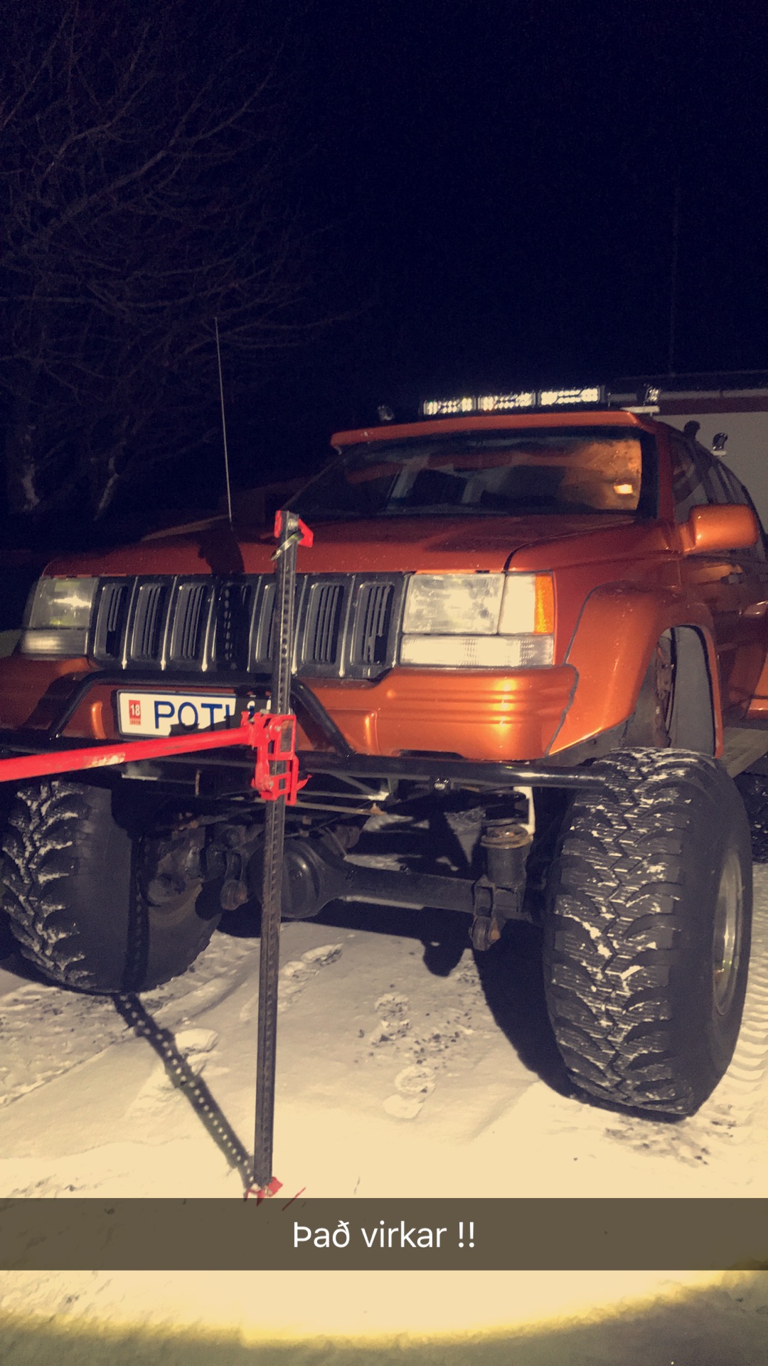

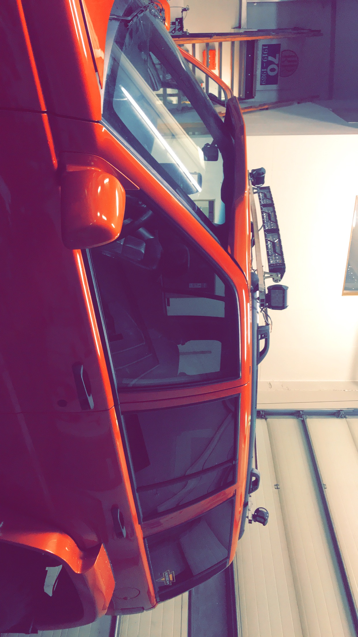

Postfrá Potlus » 18.feb 2018, 22:09

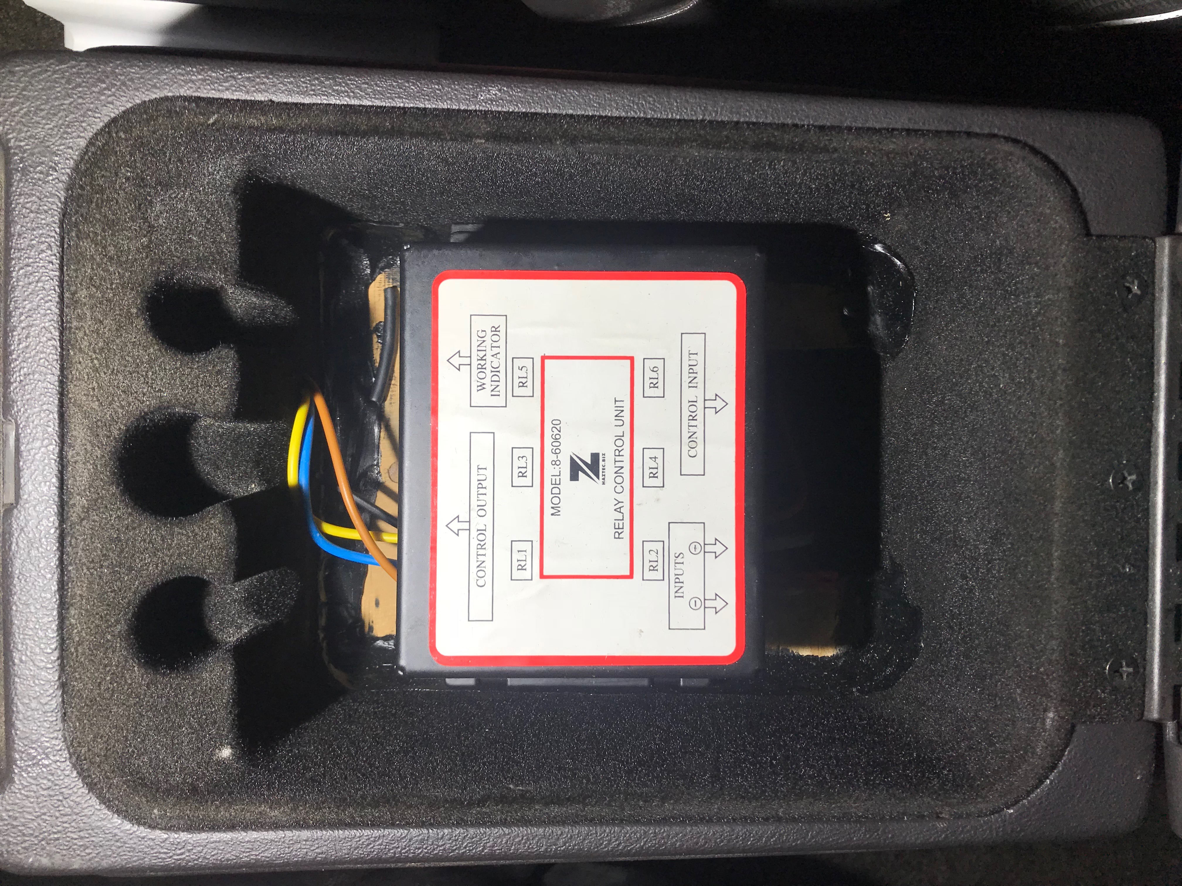

Eitt og annað búið að dunda. Þó aðallega að koma fyrir ljósabúnaði og aukarafkerfi í hann.
Smíðaði á hann röragrind að framan með festingum fyrir drullutjakk og kastara.
Fékk "Relay control unit" í Bílasmiðnum, þ.e. Aukarafkerfi með relay og öryggjum. Mjög einfalt í uppsetningu.
Gekk frá því í stokkinn milli sætana og er AC dælan einnig tengd þvíþ
Ljósin sem ég setti í hann eru :
IPF SuperRally Gulir 2-gja geisla 100/170w
Vinnu led ljós. 4stk : 4" 18W á topp
Led bar fært upp á topp : Auxbeam X-series 42"m/parki.
Led perur í aðalljós
Svo voru kúlulokarnir í felgunum voru ónýtir og láu svo þétt upp við felguna.
Fékk mér kúluloka, smá upphækkunarhulsu og hettur á þá í landvélum.
Svo er bara að koma fyrir stýrisdempara í hann, græja vacum fyrir afturlás og ýmislegt dund.
Læt fylgja smá myndaseríu.
