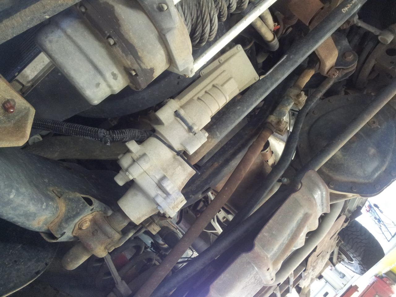

Sá þetta í 2006 dodge í dag að framan
Upprunalegt i 2006 power ram

Þetta er svolítið flottur búnaður, ég vissi ekki af þessu. Ég finn þetta samt ekki í fljótu bragði á ebay, enda kostar þetta sjálfsagt full mikið.

Þetta er sami búnaður og er í Wrangler Rubicon. Gríðarlega vinsæll búnaður í USA þannig að þetta fæst ekki alveg gefins, því miður því þetta er flottur búnaður.

Fann þetta á ebay, fæst á eitt grand.
