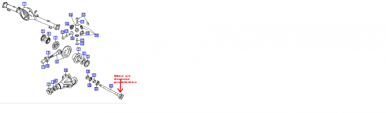

Sælir, ef það væri nú sett læsing í hásinguna hjá mér þá þarf ég að losa öxlana. Hvernig fara pakkdósir og legur ef það er farið að hreifa við þessu? Það er pakkdós fyrir innan leguna og pakkdós milli flangs og legu skilst mér, þó það sé nú ekki á öllum teikningum en spjallþræðirnir kvitta fyrir því, það er líka krumpuhólkur sem þarf að skera af.

Þar sem þetta er vesen og bras og ekki bilað væri fínt að geta sett þetta bara saman aftur án þess að endurnýja neitt.
Gæti það gengið?
