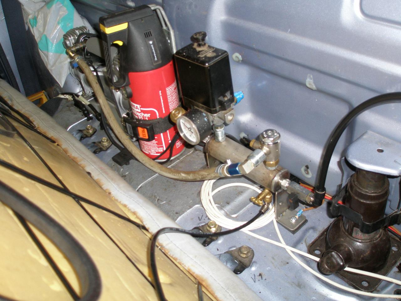

Re: Pressustat og frágangur
Guðni, ég nota pressustat af lítilli bílskúrsloftpressu, þá ert þú kominn með aflestun á lögninni frá pressu.
Útbjó rör 2" svert c.a. 20 cm. langt svo sauð ég múffu að ofan og kominn með stað fyrir pressustatið síðan múffur í enda, þrýstingur inn og út. Þetta var c.a. svona að mig minnir en á örugglega einhverstaðar mynd af þessu ef þú villt. Það liggja víða loftpressur sem er búið að steikja og með pressustati í lagi. held að ég hafi sett öryggisloka líka á kútinn. Ekki setja einstefnuloka undir bíl heldur við mótor eða inn í bíl, það frýs strax ef hann er undir bíl.
Ætla reyna finna mynd af þessu. Kveðja!
Nota þarna einstefnuloka af loftpressukút og setti mæli, aftöppun að neðan, kúplingu fyrir loftslöngu til að ná lofti þarna ef AC dælan bilar og krani sem opnar á kút undir bíl ef ég vil láta rafmagnsdæluna hjálpa AC dælunni.
Vona að þetta skíri rumsuna úr mér.

Re: Pressustat og loftkútur
Svona gerði ég þetta.
Endilega verslaðu pressustadið í landvélum það er mjög fínt í þetta.

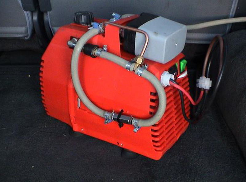

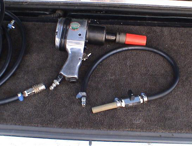

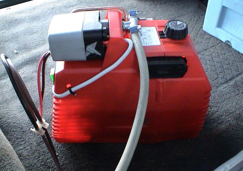

Sælir.
Pressustat með aflestun færðu hjá danfoss, ódýrt og gott.
kv
kv
- loftlykill
- fini-3.jpg (308.58 KiB) Viewed 5130 times
- Finidæla með pressustati
- fini-2.jpg (320.5 KiB) Viewed 5130 times
- Finidæla með pressustati með aflestun
- fini-1.jpg (282 KiB) Viewed 5130 times
