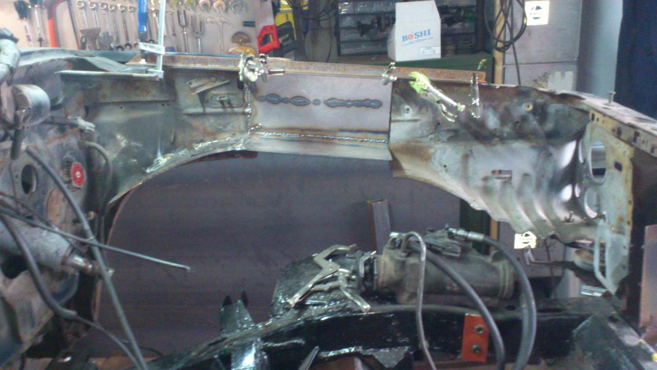

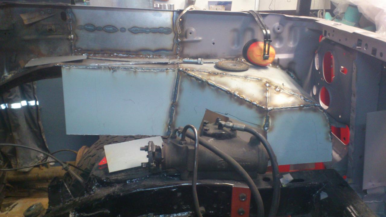

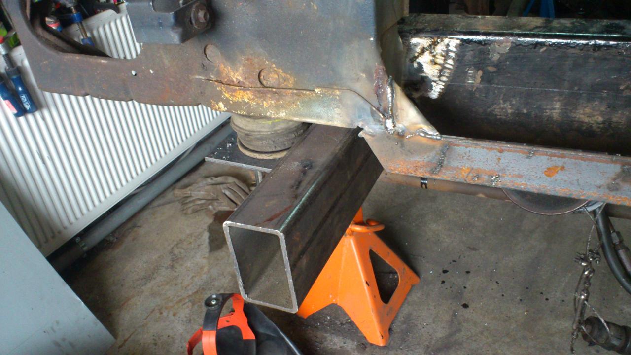

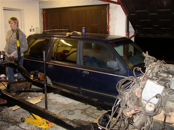

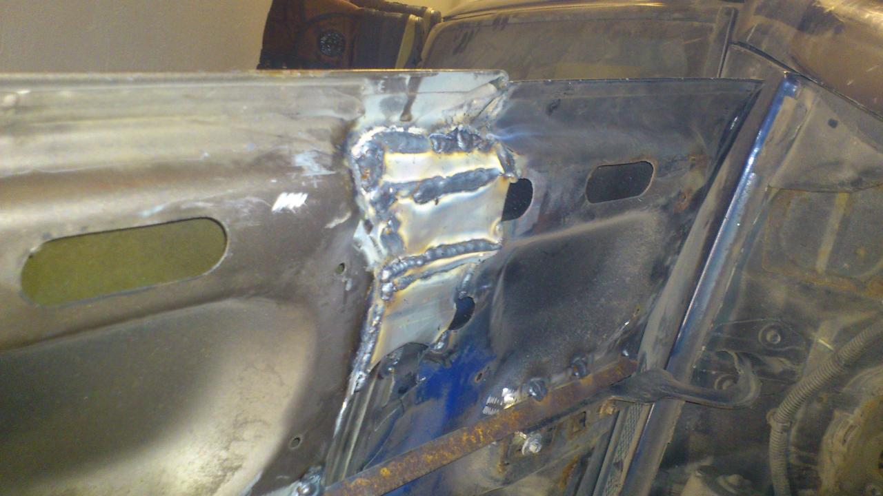

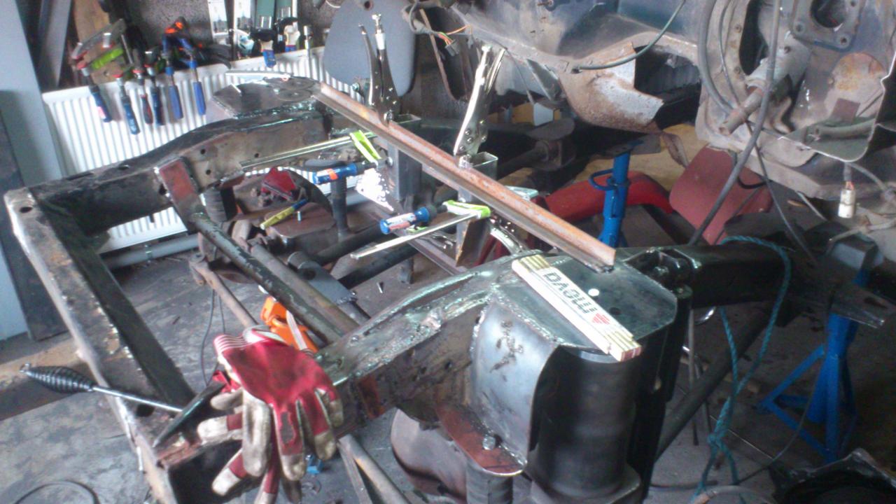

Hernar er búið að leingja grindinna um 50cm í miðjunna og nýa bodýið við hliðinna.

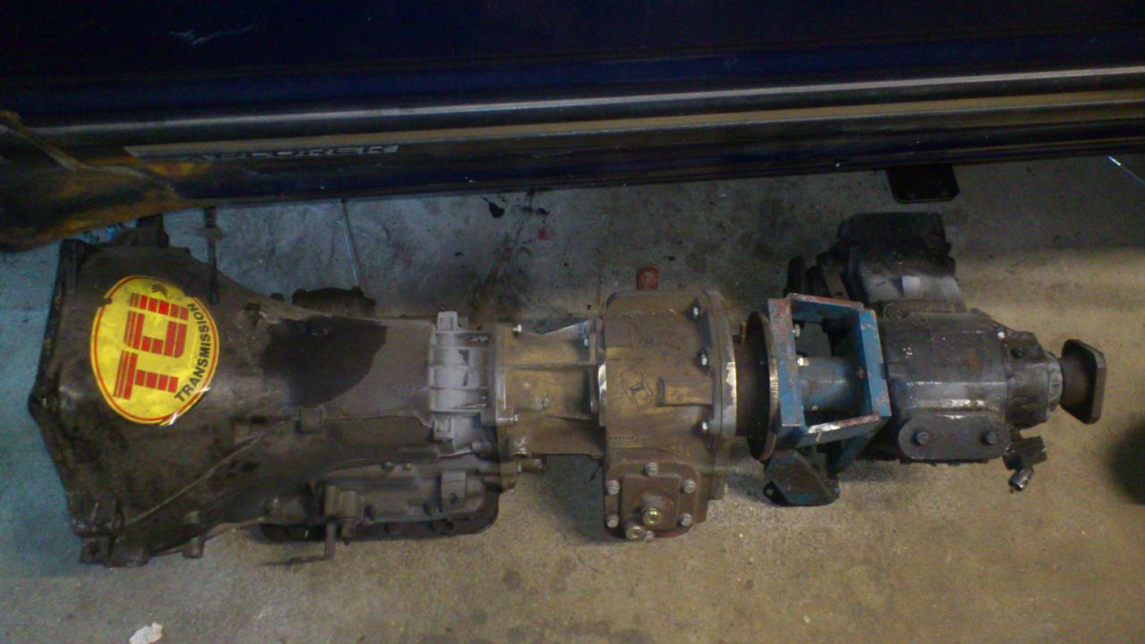

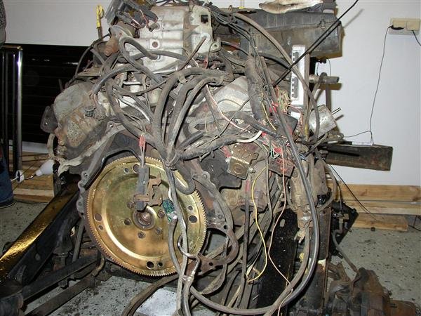

Hennti úr honum gírkassanum og setti c6 græði 40kg milligírinn. aftari millikasinn og festinginn fyrir hann verður líka skipt út.. 50kg þar, en lo gírinn fær að vera afram..

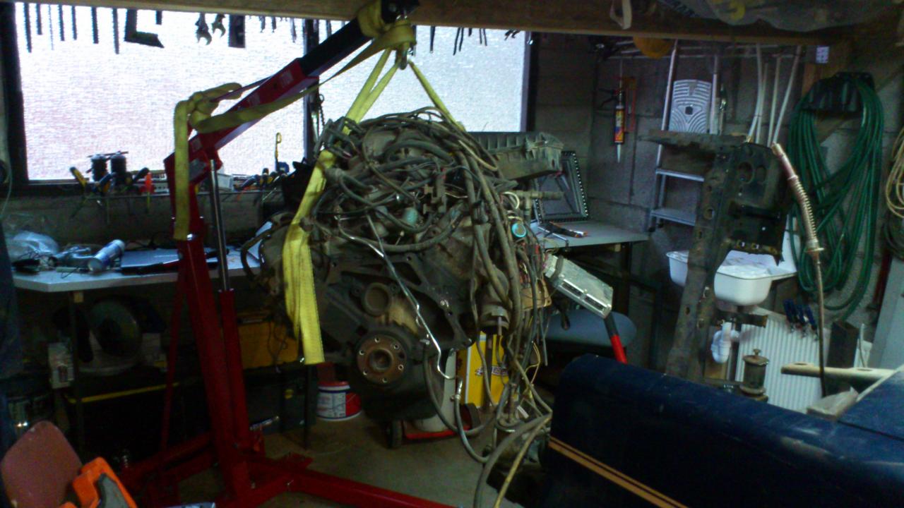

Vélinn er 460 ford efi Hún fær að halda sér . Hún hefur reinst vel...

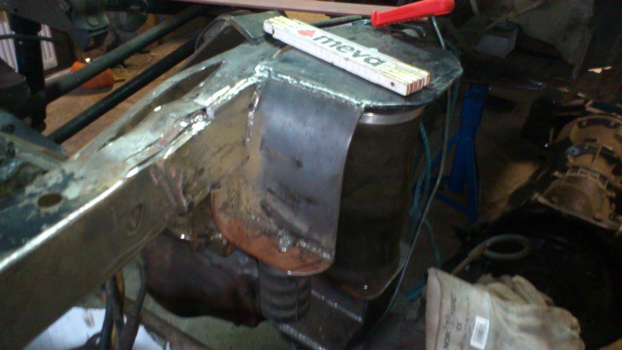

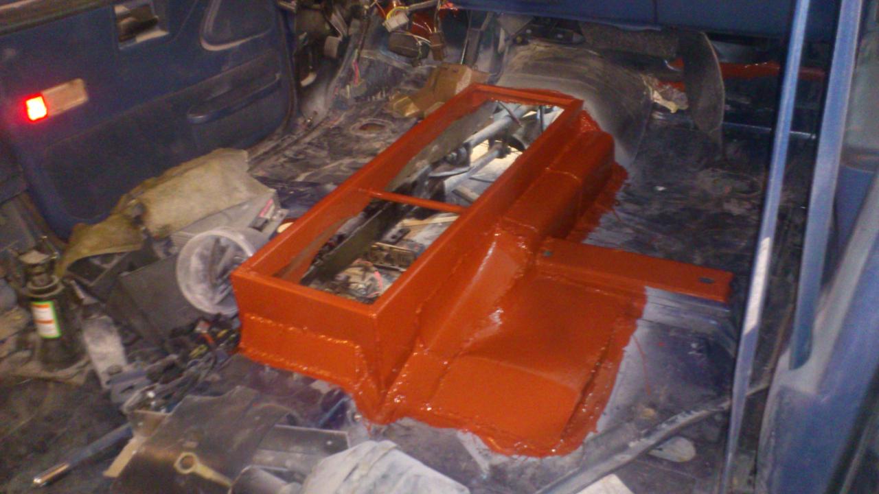

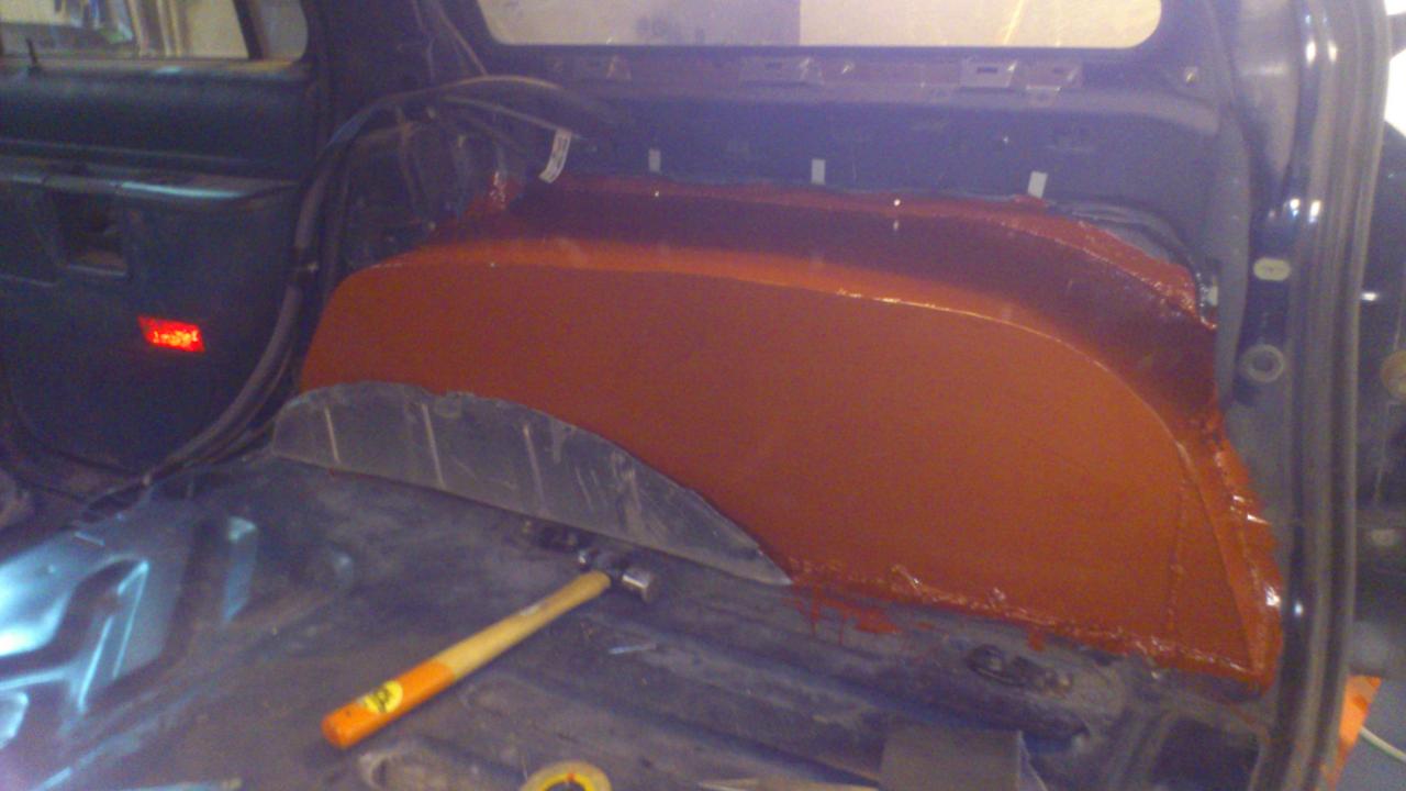

Hérna er búið að koma fyrir loftpúðum og taka rauf ofaná grind fyrir stíris maskinu. Lækaði bilinn um 5cm í leiðinni..

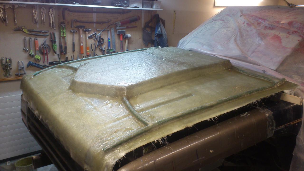

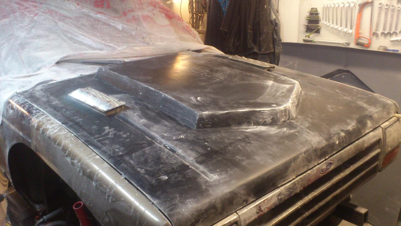

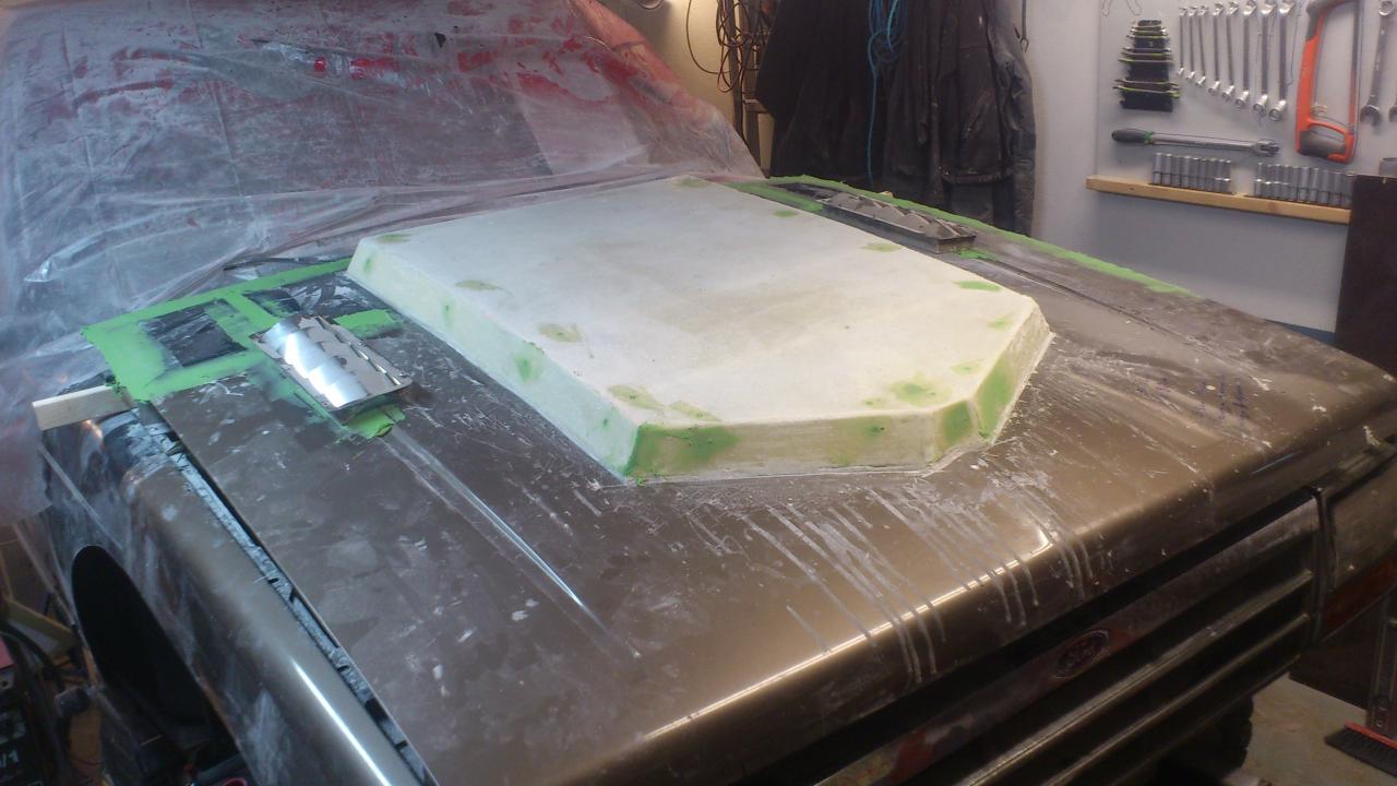

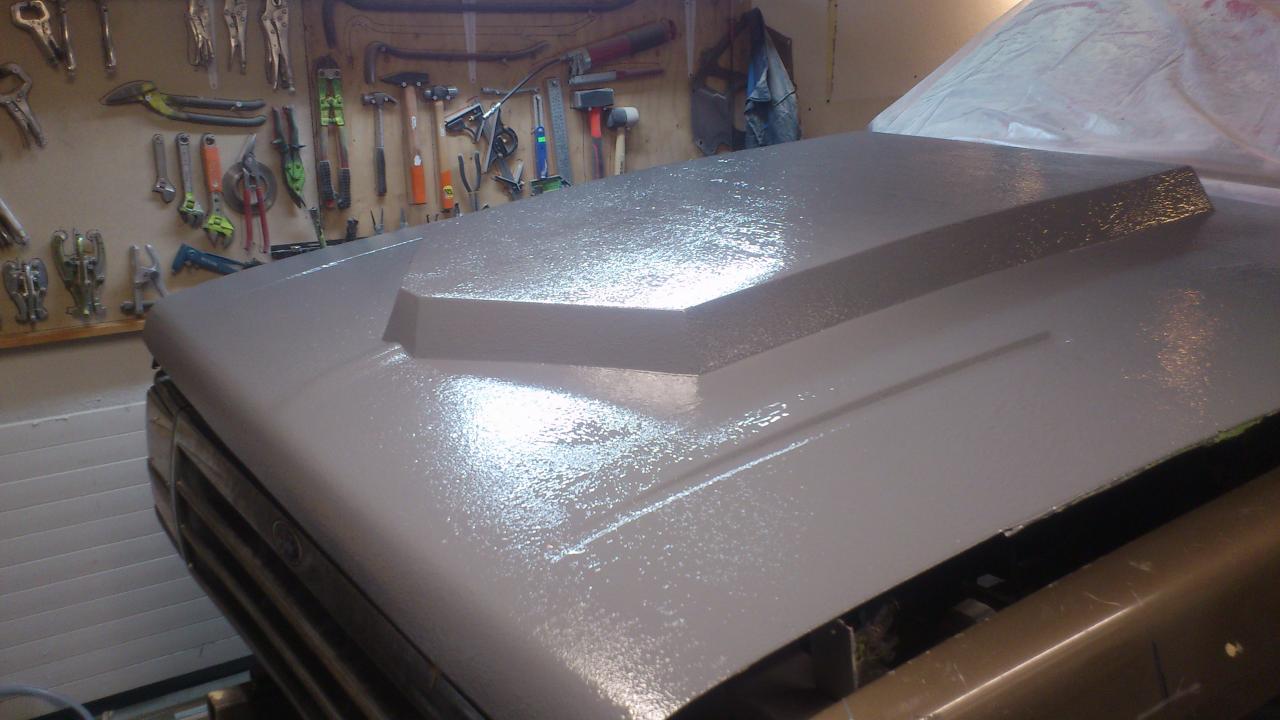

Fór í að leingja húddið til að það væri nóg pláss fyrir dekk..

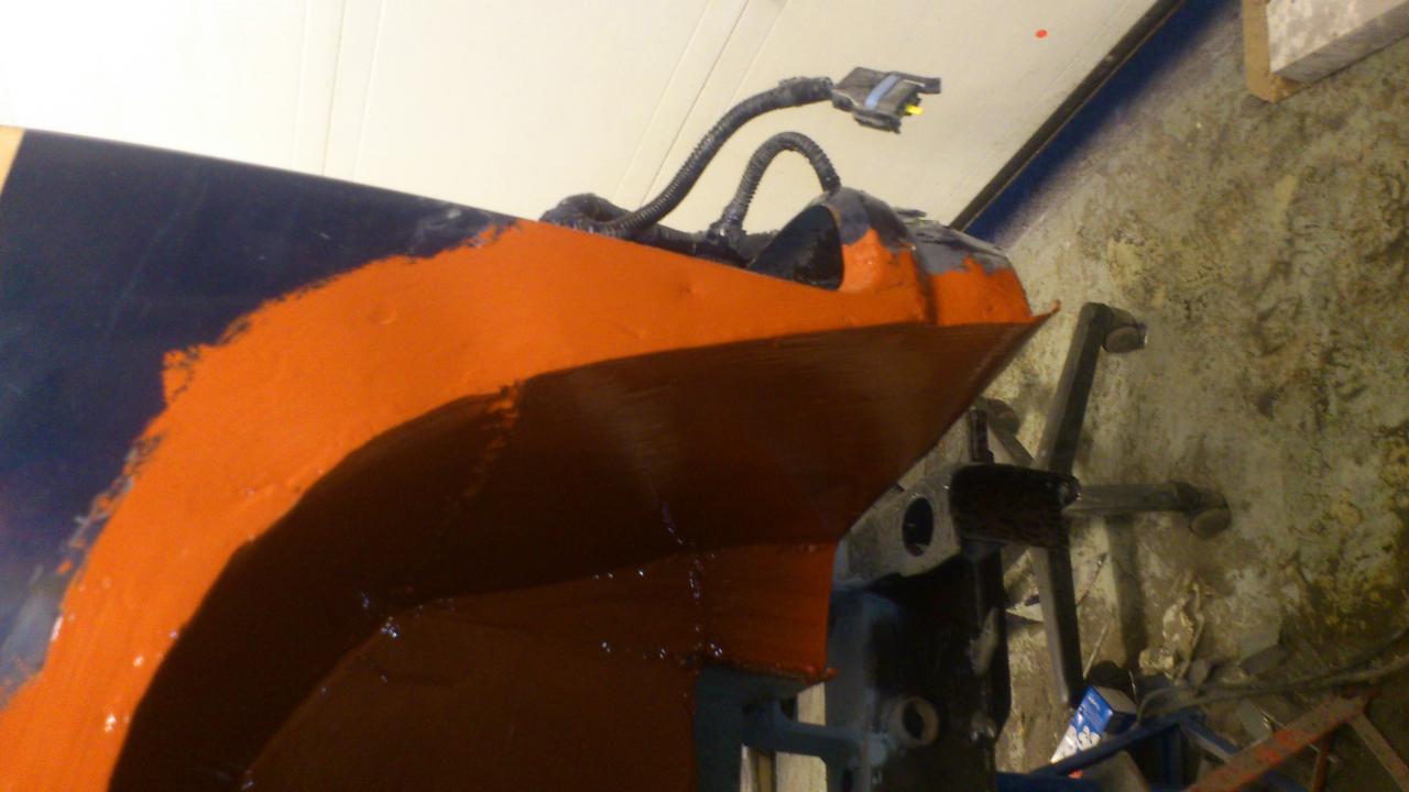

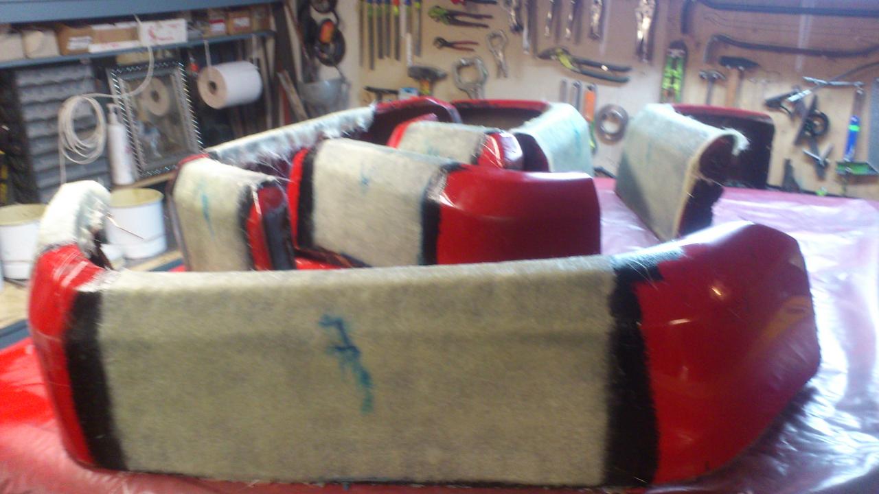

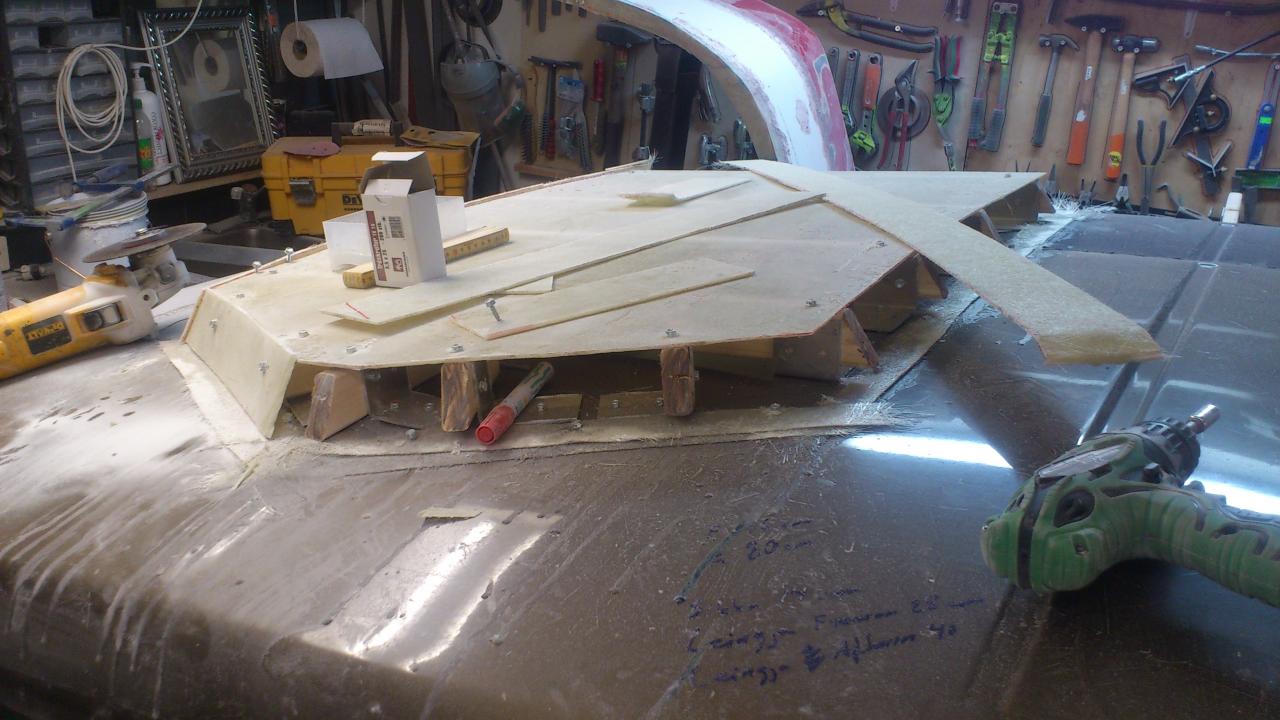

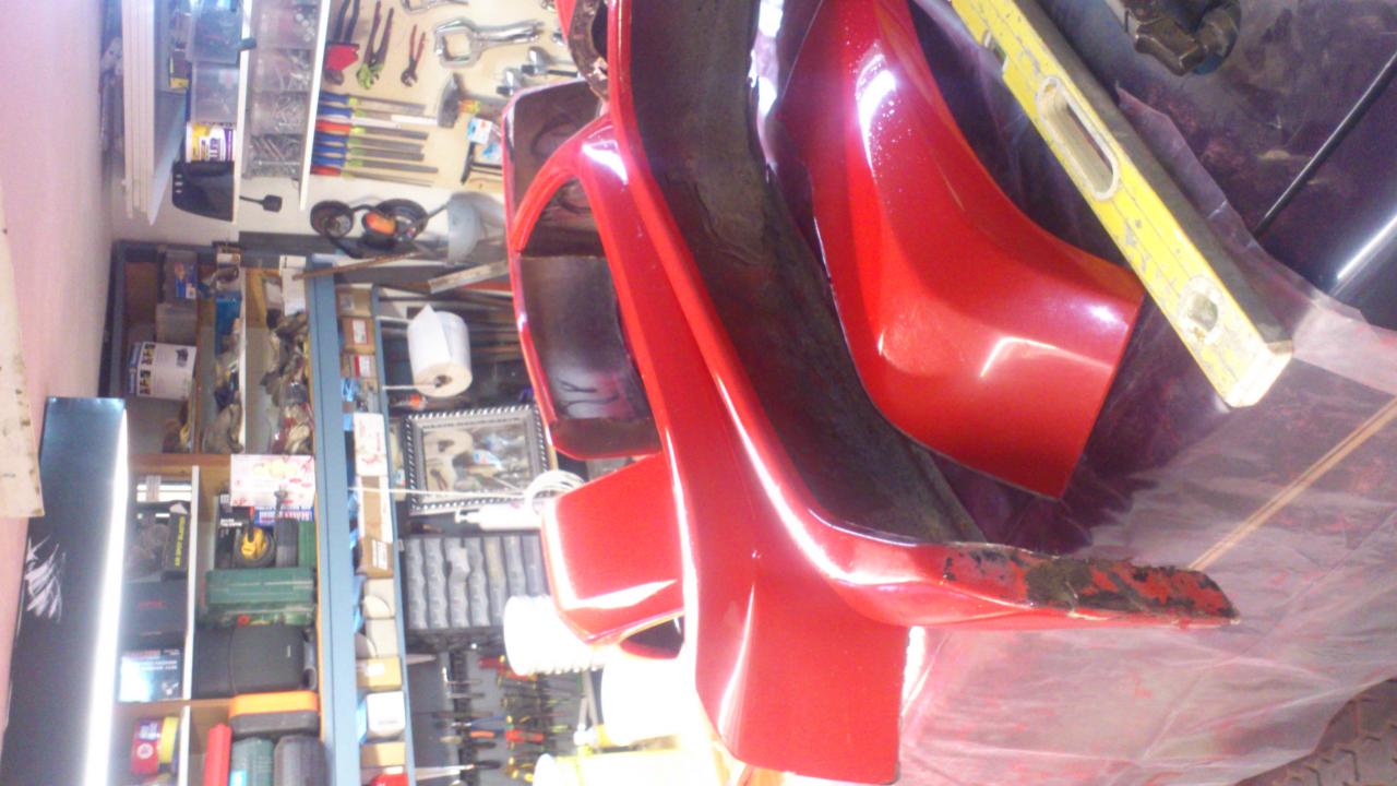

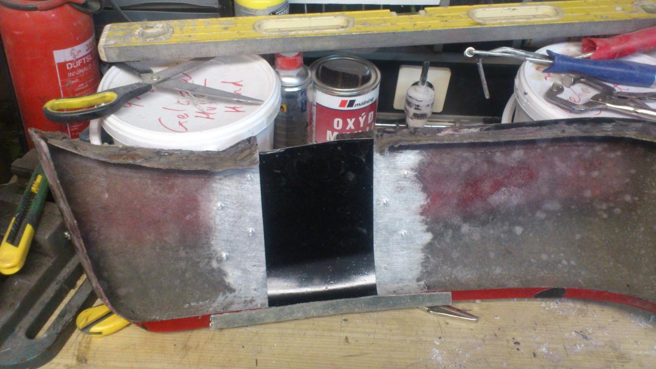

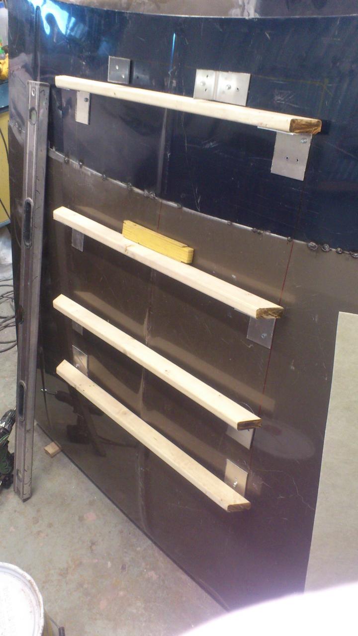

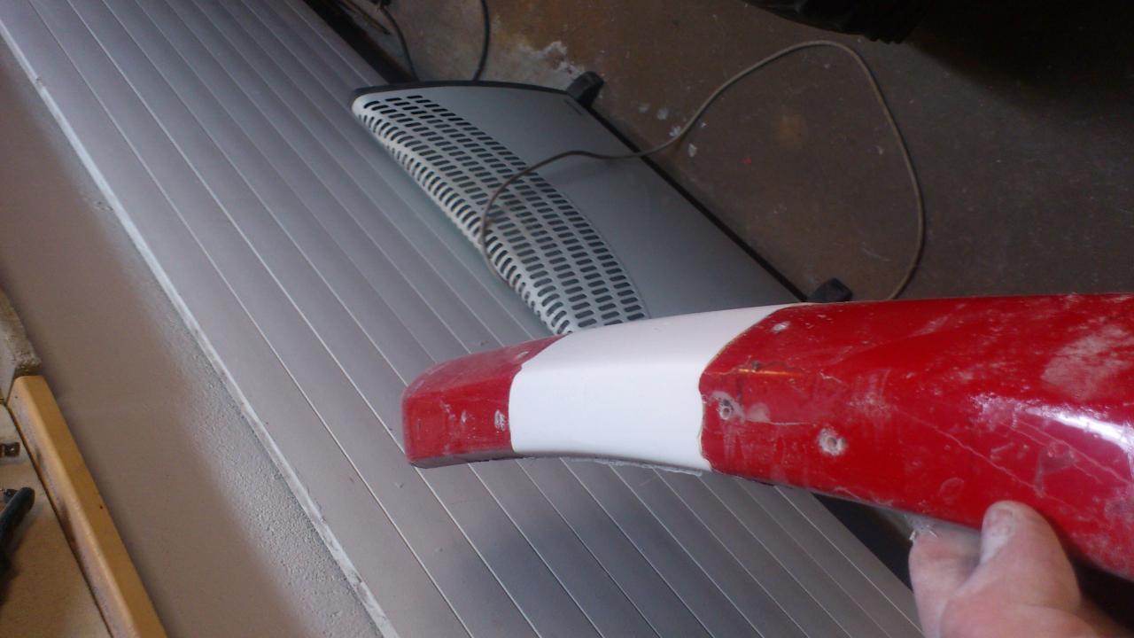

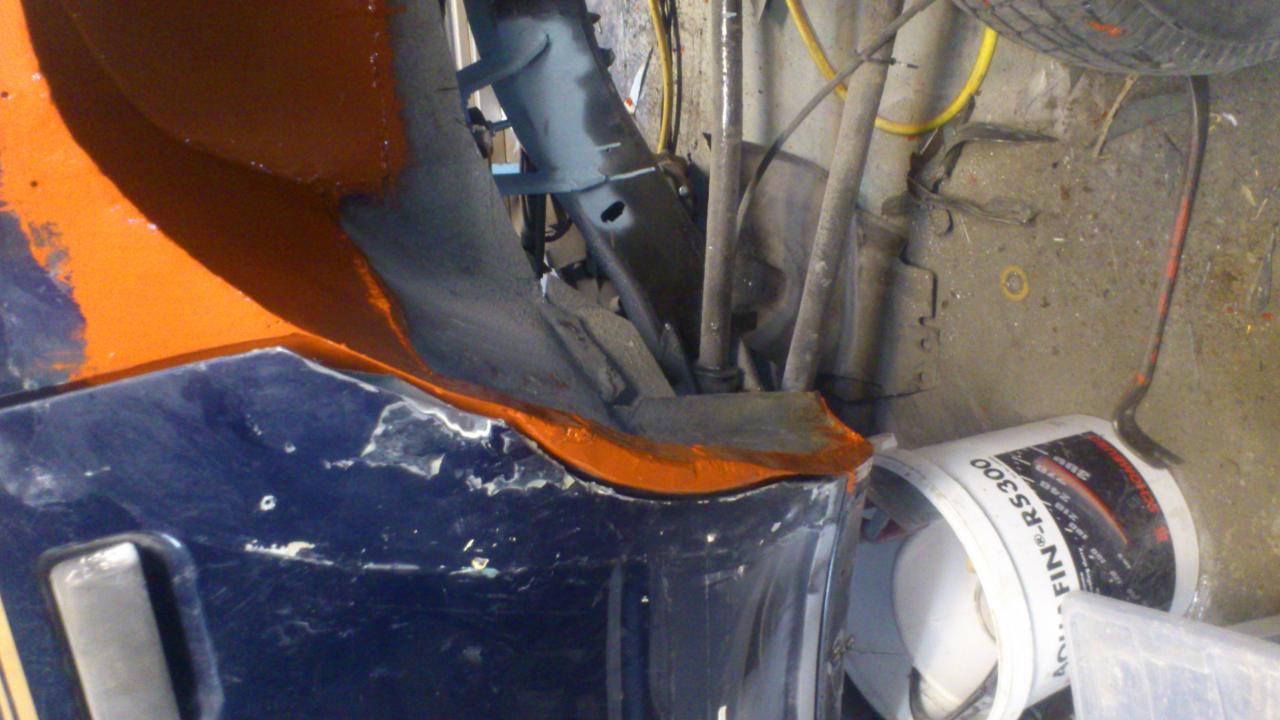

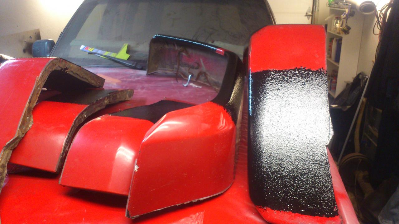

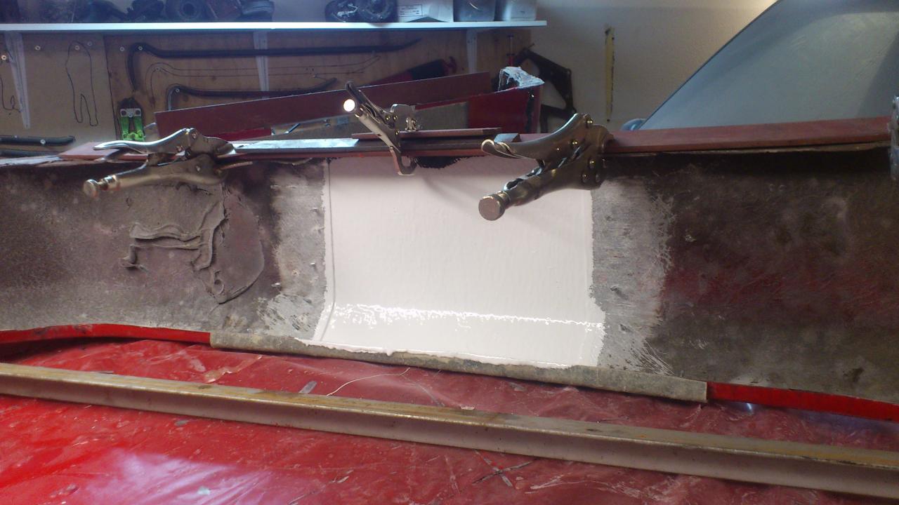

Er birjaður á brettaköntunum... Þarf að leingja þá á alla kanta sikka þá um13cm leingja um 28 cm að framann og 40cm að aftann. Einnig þarf að breikka þá talsvert,fer í það á annan í jólum.
Þurfti að mála kantanna með oliu-malingu svo lakkið leisist ekki upp.
búinn að setja glærunna á.
Búið að smiða mótið og ekkert annað en taka það af.
Búinn að saga kantanna í sundur og mótið komið á.
Birjaður að steypa í mótið... verður fróðlegt að sjá kverninn hepnast á morgunn.

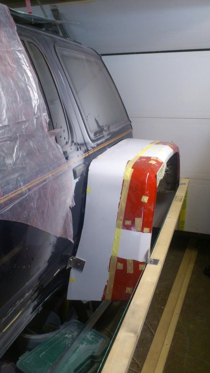

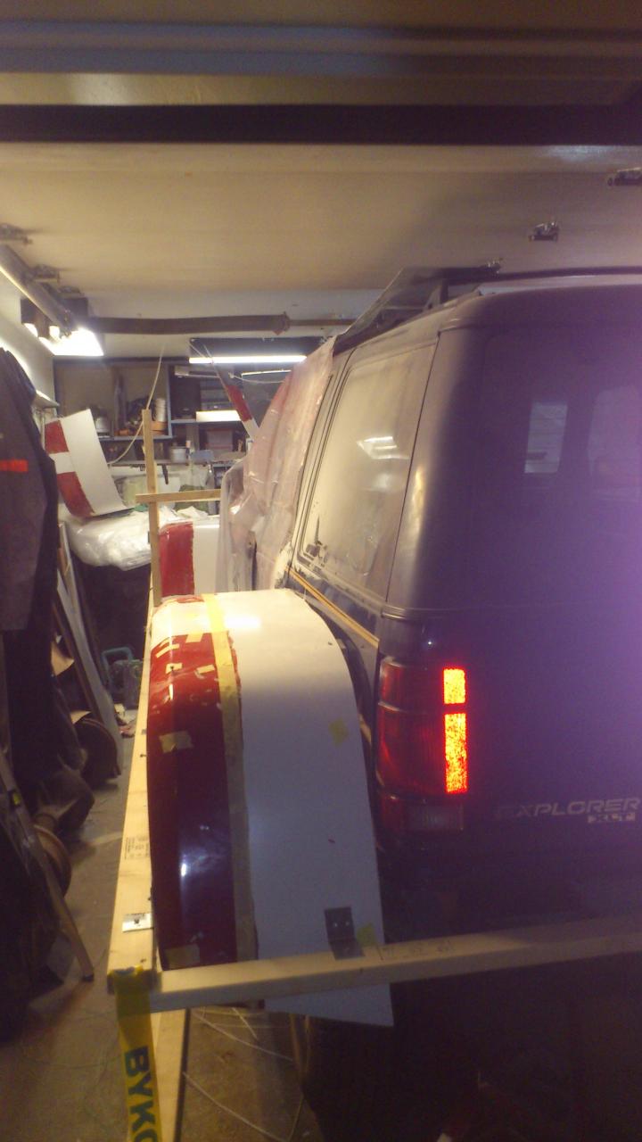

Þá er ég byrjaður að breikka kantanna. steipi þá í 14"breidd er ekki ákveðinn kvort ég verði svo með 12" eða 14" . Fer eftir því kvað ég kýs að hafa felgurnar breiðar.
heidar69
Innlegg: 142
Skráður: 20.maí 2012, 18:22
Fullt nafn: gudmundur heidar asgeirsson
Re: Heiðar scout verður ford
Postfrá heidar69 » 03.jan 2014, 19:15

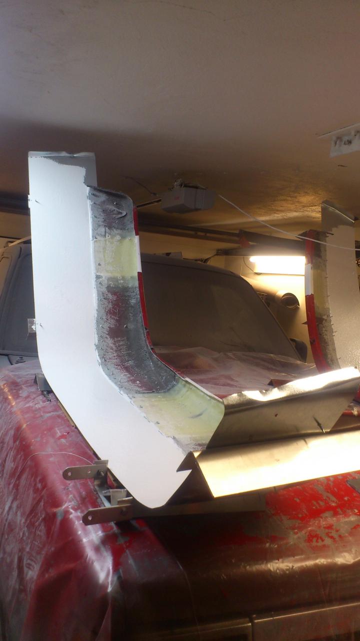

Nú er verið að stilla kantanna af og svo er að skera þá við boddý og líma kant inní þá...
Þetta er alveg ótrúlega mikil vinna.
Hérna sést að kanturinn fer svo aftanlega að hann er slettur við ljósið.
Hérna sést hversu nálagt hurðahúninnum kanturinn nær.

heidar69 wrote:Hennti úr honum gírkassanum og setti c6 græði 40kg milligírinn. aftari millikasinn og festinginn fyrir hann verður líka skipt út.. 50kg þar, en lo gírinn fær að vera afram..
bíddu við...
Hvaða gírkassa varstu með sem vegur 120kg?!

C6 er ca. 60 kg svo að til að létta um 40 kg hefur kassinn verið ca. 100 kg og það á við allflest gömul trukkabox.

jeepcj7 wrote:C6 er ca. 60 kg svo að til að létta um 40 kg hefur kassinn verið ca. 100 kg og það á við allflest gömul trukkabox.
Samkvæmt þessu (og fleiri síðum) er C6 90 kg;
http://www.not2fast.com/megashift/incoming/C6_Spec_Sheet.pdf
SM465 er 80 kg
np 435 er 61 kg
T18 og T19 eru 66 kg
(upplýsingar frá Novak)
Að auki þá eru trukkaboxin ekki með kæli, en þeir eru ekki mörg kg.
Innlegg: 1697
Skráður: 01.feb 2010, 08:46
Bíltegund: F-250 Powerstroke
Postfrá jeepcj7 » 04.jan 2014, 15:06
Ég vigtaði c6 sjálfur og hún er tæp 60 kg þar vantar bara converter og ef vill flexplötu en gírkassar eru yfirleitt vigtaðir án kúplingshúss mitt var ca. 10 kg (járn) og svo vantar kasthjól( yfirleitt vel þung) og kúplingu ss.pressa,diskur,lega.
Ég finn ekki tölurnar en ég vigtaði á sínum tíma NP435 sem er léttari en T18 m sá kassi var með dana 20 aftaná og var að mig minnir ca.130 botnaði eiginlega vigtina dana 20 er ca.30-35 kg minnir mig þar var millistykkið reyndar með.
Og svo spara menn sér 1 petala með skiptingunni. ;O)

C6 gæti ég trúað að væri um 50-60kg með converternum.. en eingri olíu... Maður heldur létt á henni.... Gírkassinn var trukka kassi með extra lágum fyrsta.. honum líftir maður ekki nema roðna og vera beinn í baki 100++kg... millið stikkið sem er blátt á myndinni er senilega 25-30kg Það fer enda ekki þörg á því leingur... Man nú ekki kvað ál millikassin heitir en hann er úr F-350 og maður rifur í hann með annari og labbar... Gamli kassinn er talsvert þingri og þarf tvo til að beran.
Milli gírinn er þúngur en ætla samt að halda honum...

heidar69 wrote:C6 gæti ég trúað að væri um 50-60kg með converternum.. en eingri olíu... Maður heldur létt á henni.... Gírkassinn var trukka kassi með extra lágum fyrsta.. honum líftir maður ekki nema roðna og vera beinn í baki 100++kg... millið stikkið sem er blátt á myndinni er senilega 25-30kg Það fer enda ekki þörg á því leingur... Man nú ekki kvað ál millikassin heitir en hann er úr F-350 og maður rifur í hann með annari og labbar... Gamli kassinn er talsvert þingri og þarf tvo til að beran.
Hvaða gírkassi er þetta sem þú varst að rífa úr?
Hilux DC 2.4 dísel úrbræddur

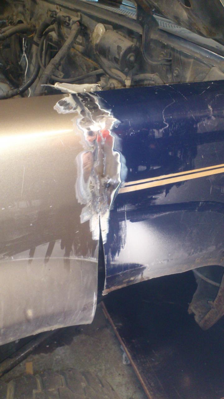

Ég skar framendann í tvent og leigdi talsvert ... Ég myndi nú láta eiga sig að rista bílin eftir endilongu brjáluð vinna...
Man nú ekki kvað hann heitir en var með um 7:1 1gir. Hann var leiðilegur í skiptingu. Er laungu búinn að látan.

Postfrá heidar69 » 17.jan 2014, 17:23
Er að dunda mér í húdinnu... Sma tilraunastarfsemi í gangi... Er að steipa mót af húdinnu... svo er meininginn að hafa húdið úr plasti.
Verið að móta húddið
Búð að líma saman og birjað að sparsla
Hérna er búið að setja gel á húdið. Held að þetta eigi eftir að líta vel út.

Þá er búið að steypa húddið...
Hérna sést mótið. Ég notaðist við garðslöngur til að búa til stirkingar.. Þær komu vel út...
Ég gerði smá mistök. Ég taldi í lagi að sparsla smá holur væri í lagi... Það var helling vinna að ná dótinnu í sundur en kom nokkuð heilt...Á trem stöðum kom smá gat á húddið ,það var svo rækilega limt við sparslið:-) Þrátt fyrir fimm umferðir af bóni... Bara ef þið eruð að reina að stitta ykkur leið fáið þið það í hausinn.... Flöturinn þarf að vera renni slettur og úr efnum sem þola leisiefninn. Ef þið sparslið þá þarf að mála mótið... Þá bara dettur þetta í sundur :-)
Héna er húdið komið ur mótinu...

Postfrá heidar69 » 10.feb 2014, 18:52
Þá er maður búinn að gera innribrettinn að aftann... Það er páss fyrir 54" svona til vonar og vara..
Hérna tillti ég orginal bretinnu framan við nýja brettið voða lega er það nú ræfilslegt :-)
Búinn að sneiða úr hurðinni.
Hér má sjá hvað kanturinn er tæpur.

Postfrá heidar69 » 13.feb 2014, 14:10
Jæja þá er gólfið tilbúið undir malingu... Þá get ég losað pláss og sett innrétingunna inn í bílinn... :-)
