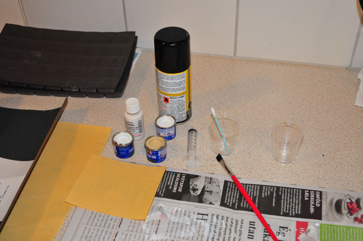

Ég ákvað að prófa þessa aðferð. Ég var reyndar ekki að bletta bíl, heldur ofnana í íbúðinni.
Þetta tókst sæmilega, ég notaði líka 5 millilítra lyfjasprautu til að blanda litinn.
