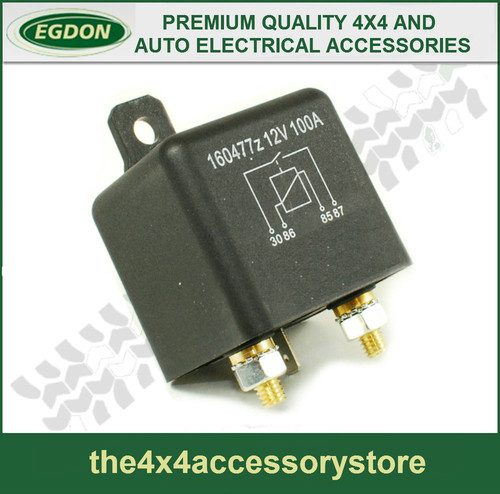

Þessi kostar 2400 krónur á Ebay, td 15.000 krónum ódýrara en sambærilegur sem ég fann hérna heima????
12 VOLT 100 AMP SPLIT CHARGE RELAY

emmibe wrote:Þessi kostar 2400 krónur á Ebay, td 15.00 krónum ódýrara en sambærilegur sem ég fann hérna heima????
Getur einhver útskýrt fyrir mér munin á þessu og hefbundnum utanáliggjandi startpung?

Svona relay á ekki að opna fyrr en hleðslan er komin yfir 13,eitthvað volt. Opnar semsagt þegar það er búið að starta og bíllinn farin að hlaða. Svo er til merkilegri búnaður sem er mikið notaður í húsbílum og þar sem neyslukerfi eru, það relay er með díóðu sem lokar fyrir að rafkerfi bílsins dragi frá neyslugeymunum þegar álagið eykst eins og með td. kösturum, spili eða öðru.
Kæmi mér ekki á óvart að það væri það sem er 15.000 krónum dýrara hérna heima.

Sami hlutur, díóðudeilarnir eru mun dýrari.
