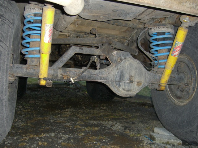

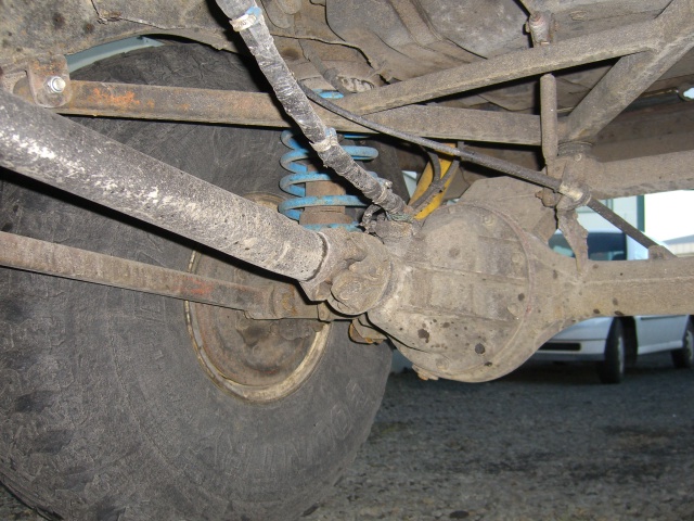

Postfrá Magni » 17.aug 2013, 01:13
Þetta var undir gömlum jeppa sem ég átti. Rosalega frjáls fjöðrun en svakalega svagur jeppi.

Félagi minn átti wranglerinn sem er á myndunum þarna uppi, og hann talaði einmit sérstaklega um að róin sem að heldur stífunni hafi aldrey verið til friðs alveg sama hvað var gert.

Þetta 3-link á þessum Wrangler snýr öfugt miðað við það sem maður er vanur að sjá. Þá er venjuleg stýfufóðring á hásinguni og pinni upp við millikassa, gæti verið að það hafi verið málið?
