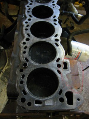

Ef vélin er orginal túrbólaus þá eru yfirgnæfandi líkur á að hún hafi komið úr nissan Laurel og heitir þá RD28, Patrolvélin heitir RD28T, Þetta eru 6 cyl vélarnar með álheddunum, allavega í Laurel var eldri vélin með pottstálsheddi og hét LD28
Þú átt að geta séð hvaða týpa þetta er, á blokkinni aftanverðri hægra megin, á planinu ofanverðu, sjá myndina hér að neðan, daufur hringur utanum
Heddin á RD28 og RD28T eiga að vera þau sömu, allavega var heddið á minni sagt af patrol, en ég get ekki sagt til um knastásana þeir gætu verið öðruvísi
