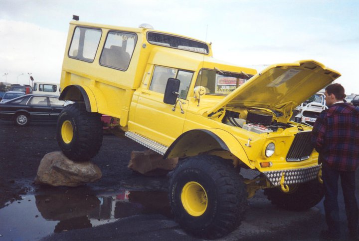

Ég var með svona mótor turbo lausan í Jeep M 715 og hún vann nokuð vel svo var Hjálmtýr Guðmundson í mosó með svona mótor turbo intercooler í blazer á 44" sem vann heilan helling og var seinnabreytt í Ms langanes eða blazer + langa pickup skúffu

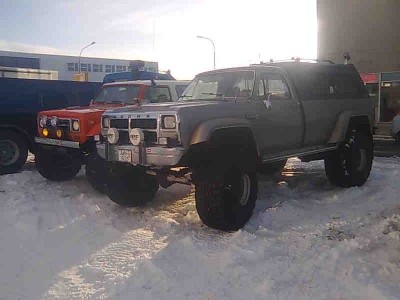

Vitið þið hvort þessi grái Ram á þessari mynd sé ennþá í notkun? Og í hvernig ástandi?
- Innlegg: 3176
- Skráður: 31.jan 2010, 16:02
- Bíltegund: Nissan patrol
Re: om352
Ég hef séð hann reglulega á ferðinni já. Vissulega flottur ram :)
