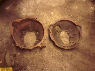

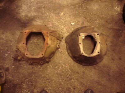

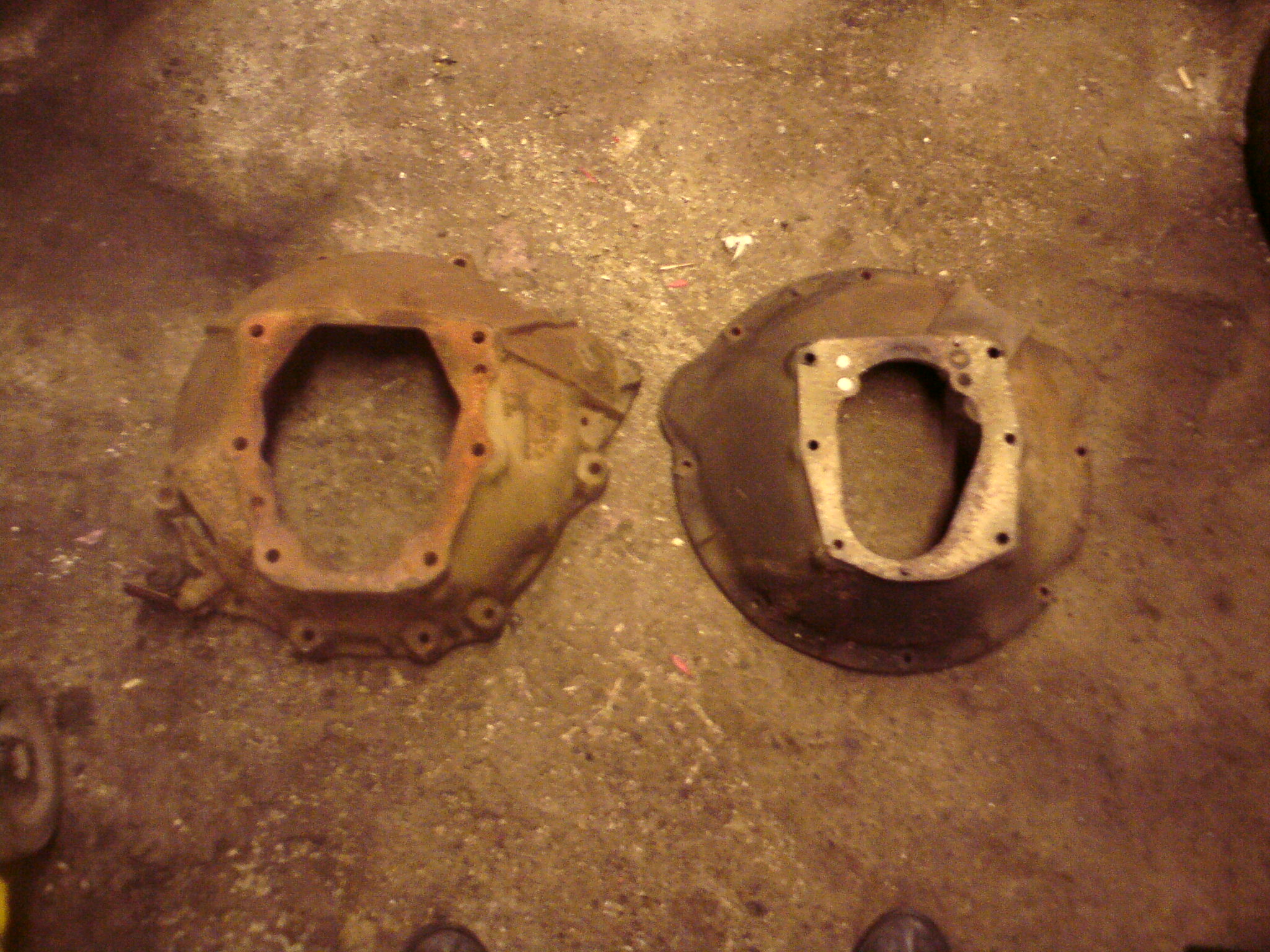

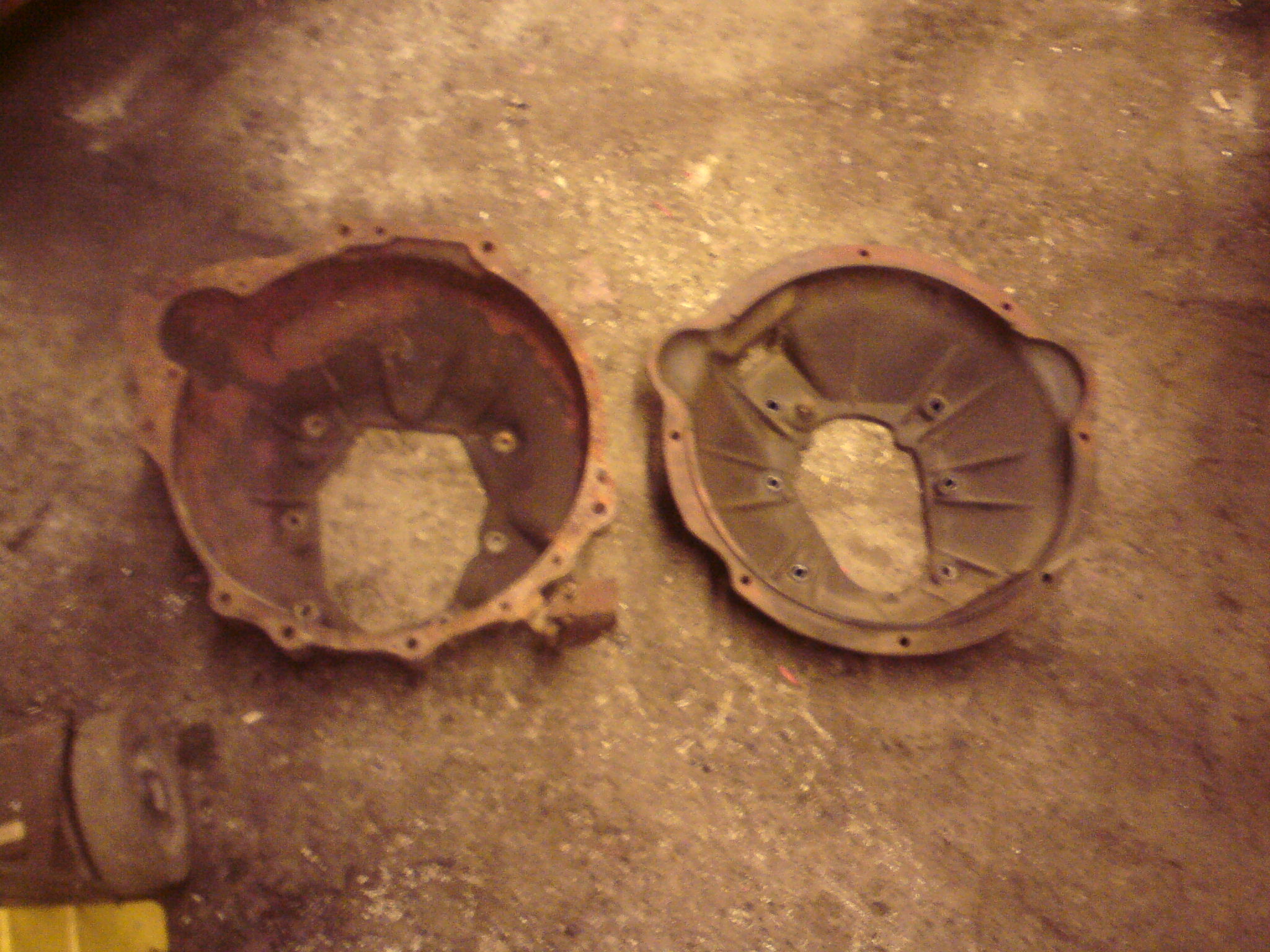

nei ég er nú ekki með 4,2 kassa en á lausan 3,3 kassa og skrúfaði kúplingshúið af honum í gær og fór í smá bílferð og máta það við 4,2 kassa og tók myndir og komst að þeirri niðurstöðu að 3,3 húsið passar ekki á en þeð er hægt að smíða milli plötu alveg pottþétt ég mældi þetta nú ekki neitt en tók myndir af kúplindshúsonum
kv. Hafsteinn

Sæll Hafsteinn og takk fyrir þessar myndir þær takka allan vafa um hvort að þetta passi beint eða ekki. En ég get ekki betur séð en að það er lítið mál að setja þetta saman með milliplötu.´
spurningin? er 4.2 húsið hæra heldur en 3.3 húsið,það myndi ekki skemma fyrir ef svo væri það myndi gefa betri möguleika á milliplötu þanig að ekki þyrti að fara í að lengja kúplingsöxul.
Ég fór á stað í dag til að kanna með hversu erfit það yrði að verða sér út um 4.2 kassa og sínist mér að verðlag sé ansi hátt á svona kössum og lítið framboð. En ég talaði við atvinnu vélsmiði og gamal reinda suðumenn sem tjáðu mer að það væri ekki stóra málið að saga kúplingshúsið af patrol 2,8 eða Terrano 2,7 framparti á réttum stað. Henda svo kúplingshúsinu og sjóða svo 1" þykkan ál kraga á gírkassa húsið. Mér var tjáð að ég þyrti ekki að vera hrædur um að gírkassa húsið myndi vinda sig í suðuni þeir hefðu soðið flóknari hluti en þetta og betra að eiga við álið en stálið. Og fræsa svo kragann í rétt mál fyrir 3.3 kúplingshúsið bora og snita í kragan kúplingshúsið á og málið leist .
Áætlaður kostnaður í suðu og fræsvinnu er um 22,000 sirka.sjálfur myndi ég forvinna kragan og saga í sundur húsið en ég er ekki búinn að fá uppgefið verð í 1" þykka álplötu í réttri stærð fyrir verkið.

gamli wrote:pattigamli wrote:Sæll Hafsteinn og takk fyrir þessar myndir þær takka allan vafa um hvort að þetta passi beint eða ekki. En ég get ekki betur séð en að það er lítið mál að setja þetta saman með milliplötu.´
ja 4,2húsið er hærra en 3,3 munar meiraðsegja bara soldlu
Sæll Hafsteinn var aðeins að brassa í þessu í dag, er möguleiki að þegar búið er að skrúfa orginla milliplötunna af 3.3 mótornum að 4,2 passi beint á ?.Var að horfa aftan á 3.3 blokkina án hrings og svo með sjónminið á myndina á 4.2 kúplingshúsið er ekki viss en heldur ekkert svo ólíkt.

pattigamli wrote:gamli wrote:pattigamli wrote:Sæll Hafsteinn og takk fyrir þessar myndir þær takka allan vafa um hvort að þetta passi beint eða ekki. En ég get ekki betur séð en að það er lítið mál að setja þetta saman með milliplötu.´
það getur verið án þess að ég viti það en er hægt að skrúfa af blokkini hringin á móti kúplingshúsinu á 4.2 veit að það er hægt á 3,3

Er hringur líka á 4,2.? Var að ímynda mér að þar væri bara hlífarplata fyrir aftan svínghjól.Mér sýnist að startarinn sé boltaður beint á kúplingshúsið í 4,2 en í hringinn á 3,3.
gamli
- Innlegg: 158
- Skráður: 02.nóv 2011, 19:27
- Fullt nafn: hafsteinn kristinsson
- Bíltegund: nissan patrol
Re: 3,3 í y61 patrol
pattigamli wrote:Er hringur líka á 4,2.? Var að ímynda mér að þar væri bara hlífarplata fyrir aftan svínghjól.Mér sýnist að startarinn sé boltaður beint á kúplingshúsið í 4,2 en í hringinn á 3,3.
já sennilega er hann bara boltaður í kúpplingshúsið í 4,2 ég hef ekki séð 4,2 ekki í bíl svo ég veit ekki hvotr að það sé hæg að sktúfa af blokini eins og á 3,3 ég hef aðalega umgengist 3,3 og 2,8 þannig ég veit margt um þá mótora og í kringum þá
