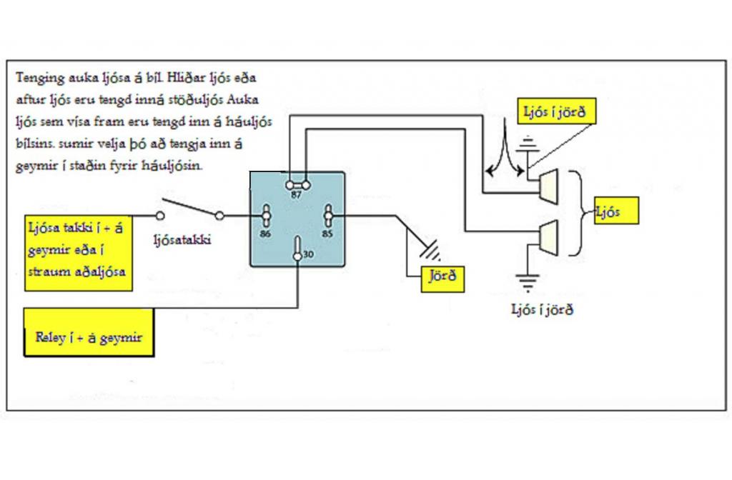

Nú er auðvitað smurningin um hvort að þú ætlir að vera með þetta á stöðuljósunum eða aðal ljósunum. Björgunarsveitar pattinn heima er með þetta þannig að hann getur slökkt aðalljósin og keyrt á parkinu með þessa tveggja geisla kastara. Það hefur víst oft reynst þeim vel sérstaklega í blind bil og geta þá kveikt á þessum kösturum sem eru með gulum perum í. En ég á teikningu sem að breytti og íslenskaði einmitt fyrir þá sem ekki muna eða kunna að tengja relay. Ég t.d gleymi altaf hvernig á að tengja þau.

Hérna og verði þér og fleirum að góðu :)

Muna líka að setja öryggi af viðeigandi stærð fyrir ljósin, vantar á teikninguna.

Já alveg rétt. En vonandi fatta menn það. Ég gerði þetta aðalega til að geta kíkt á þetta ef að ég er að tengja relay þar sem að ég get aldrei munað hvernig á að tengja þetta. Fyrir þá sem ekki vita að þá á auðvitað öryggið að tengjast á minni realy og geymirs.

Þetta er að vísu fyrirspurn inn á eldgamlan póst, en átt þú teikningu, hvernig sé best að tengja tveggja geisla kastara? Er með IPF kastara. Þá hvort t.d. það eru notuð 3 stk relay, t.d. hvort eitt er notað fyrir lága geislan og svo sitt hvort relayið fyrir háa geislan, eða hvað.
Getur þú sent mér teikningu ef þú átt á andre@velaborg.is.

Jamm sæll Gísli ég sé ekki neina teikningu frá þér bara einhvern mælir svartan á grárri mynd og það stedur á honum (ekki mér lengur) 100%

þetta er myndin frá Gísla
athugið þó að aukaljós framan á bíl sem tengd eru inn á háljós eru kölluð Auka-Háljós og þurfa að vera CE merkt, þá má hafa tvö slík pör en þau mega aldrei loga samtímis, bara annað hvort í einu.
Breyttir jeppar mega hafa kastara, eitt par, þurfa ekki CE merkingu og má tengja inn á stöðuljós, en þeir þurfa að hafa ógegnsæar hlífar yfir þegar þeir eru ekki í notkun(Utan alfaraleiða)

Þessi mynd af rafkerfi fyrir tveggja geisla stemmir ekki, bara fyrir ljós með einni peru en hægt að hafa tvö relay eða eitt sem tekur tvo geisla.
