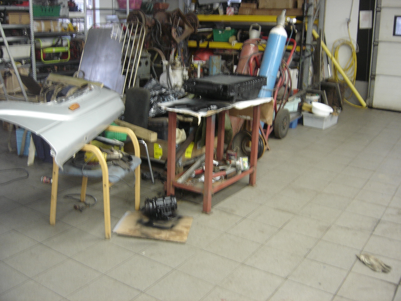

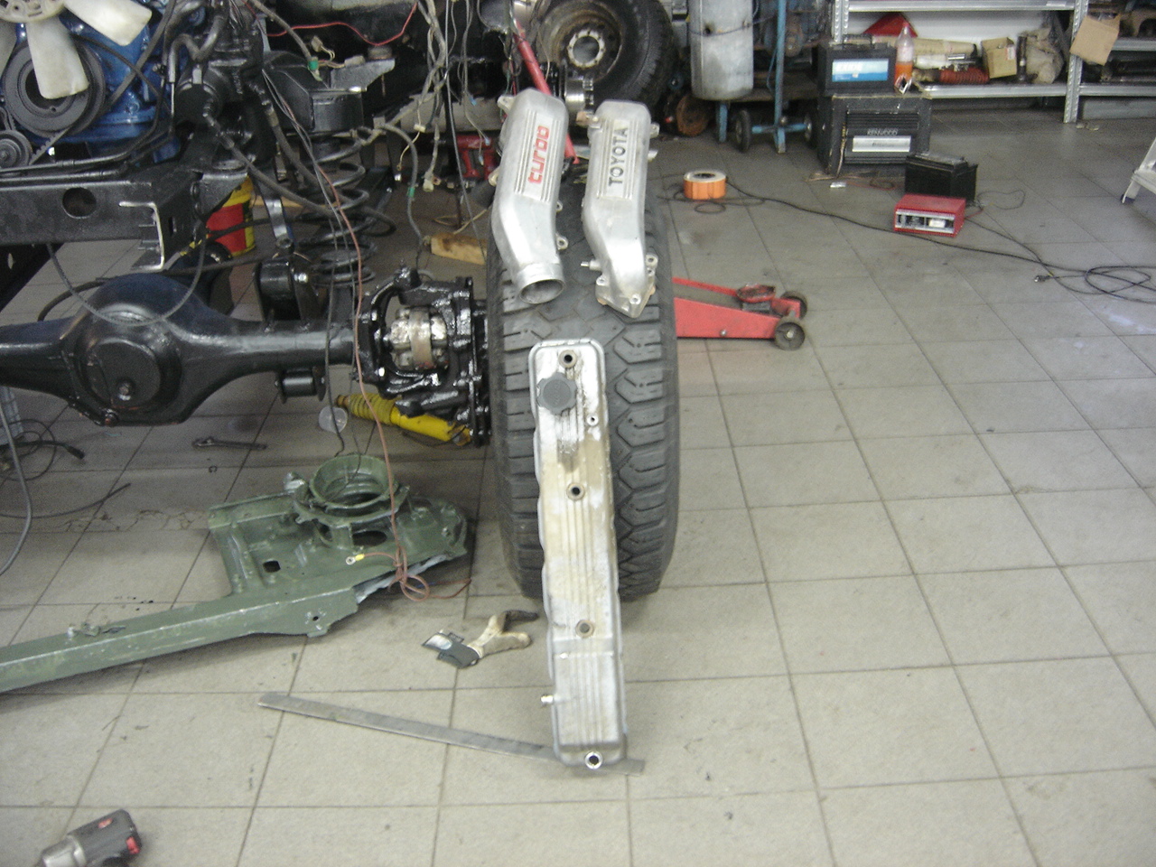

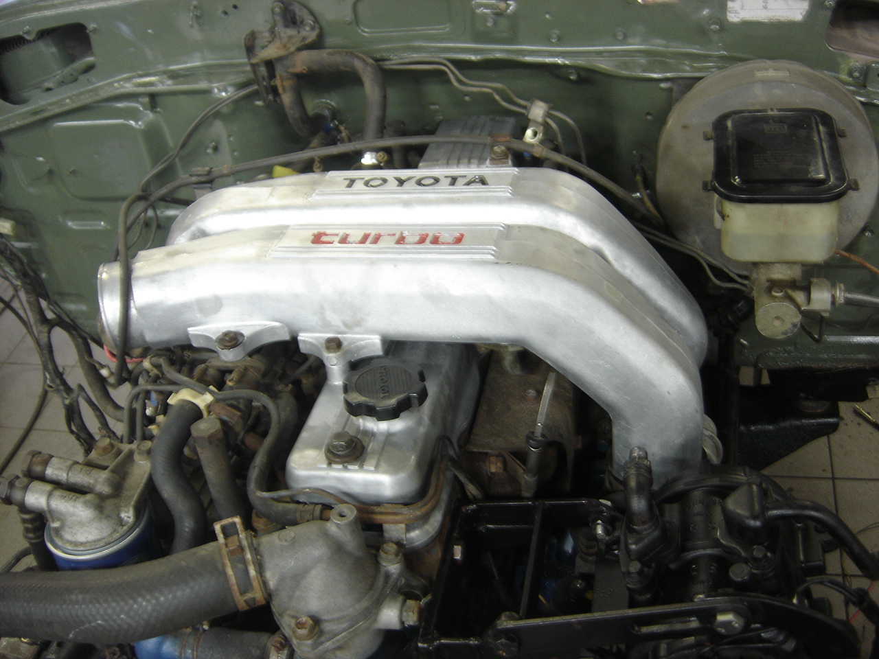

Sælir félagar alltaf verið að vinna en lítið sem gengur undan okkur nún mikið um smá verk og eru þau seinleg. Snilli er að smíða bremsudælurnar í og leggja bremsurörin og smíða demparana í bílin aftan og framan ég er að þrífa og ryðbæta og mála og sendast með 54" dekin og er ég orðin hrikalega massaður af því að lyfta þeim allan daginn. Við höfum hug á að lengja framstæðuna um 30 cm og þá vantar mig eitt sett frambretti sem hægt er að skera þannig að ég þurfi bara eina suðu ef menn skilja hvað ég á við. Hjólbogar mega vera ryðgaðir ég sker þá hvort sem er í burtu.
- betra svona en þetta eru 25 cm fram.JPG (504.26 KiB) Viewed 15028 times
- þetta er ljótt og þarf að lengja verulega.JPG (599.66 KiB) Viewed 15028 times
- Vatnskassi loftdæla og fl.JPG (503.76 KiB) Viewed 15029 times
- nýjar reymar og loftdælan komin á.JPG (601.92 KiB) Viewed 15029 times
- búið að sýruþvo.JPG (597.54 KiB) Viewed 15029 times
- fyrir sýru þvott.JPG (550.94 KiB) Viewed 15029 times
- grillir í bremsurörin mynd gölluð.JPG (554.06 KiB) Viewed 15029 times

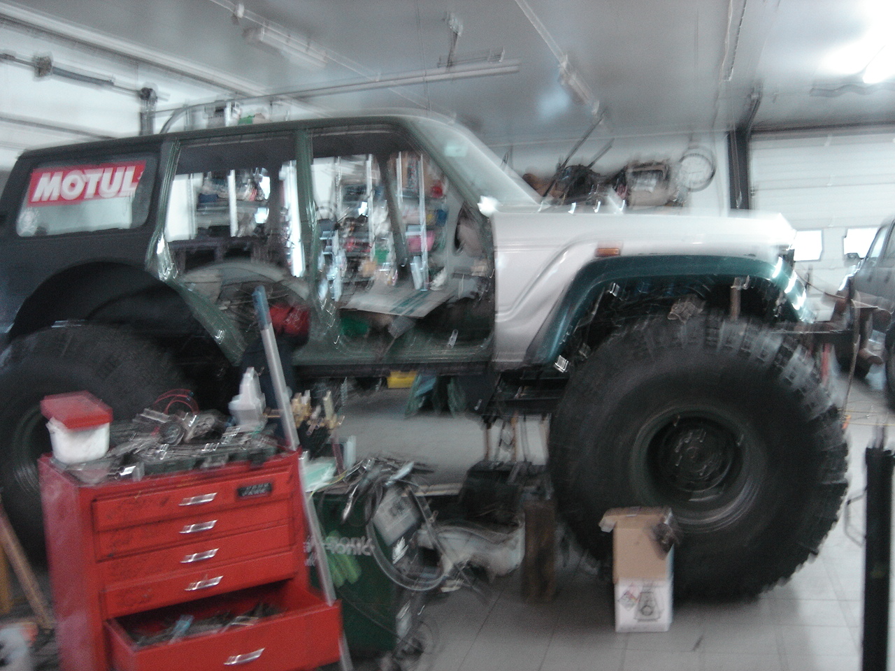

Sælir framstæðan komin á og bíður lengingar
- DSC04186.JPG (510.46 KiB) Viewed 14839 times

Flott hjá ykkur félagar, svolítið extrím
Sveinn Haraldsson
Toyota hilux 38"
Toyota hilux 38"
- Póststjóri
- Innlegg: 2809
- Skráður: 06.feb 2010, 10:43
- Bíltegund: Patrol
Kantarnir gætu orðið pínu breiðir. Afhverju breikkið þið ekki bara boddyið fyrst þið eruð að dunda í þessu á annað borð?
Þetta er reyndar mjög flott og myndi ekki detta í hug að lengja frammendan.

Sælir
Þetta er flott verkefni hjá ykkur. Gengur hratt undan ykkur.
Af síðustu myndum að dæma verður hann ansi hár, er þetta endanleg hæð eða verður hann eitthvað lægri. Alltaf erfitt að halda bílum lágum á þessum stóru dekkjum.
kv
KFS
kv
KFS

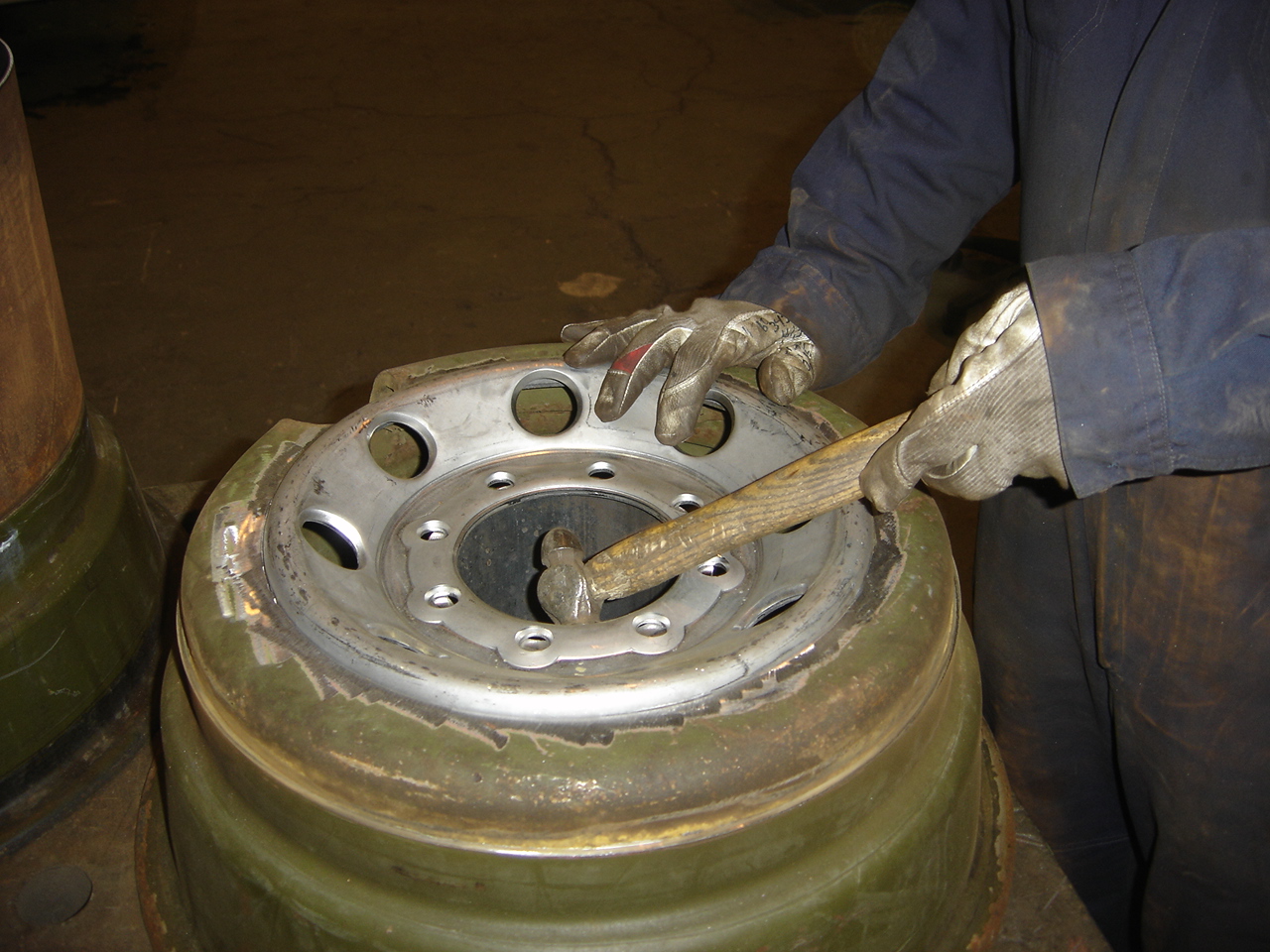

Sælir félagar. Nú erum við að breita öðrum gangi af Unimog felgum og okkur vantar tvö stikki 16" miðjur með átta gata nýju deilingunni .Þetta var til hjá N1 hjólbarðaþjónustunni hjá Ása en ekki lengur og ekki von á þessu á næstunni. Er einhver sem á eða veit um 2 stikki miðjur svo við getum klárað felgurnar þá væri það vel þegið. kveðja Snilli og tilli gsm 8925426 Guðni og mail gudnisv@simnet.is
- DSC03936.JPG (558.04 KiB) Viewed 14054 times

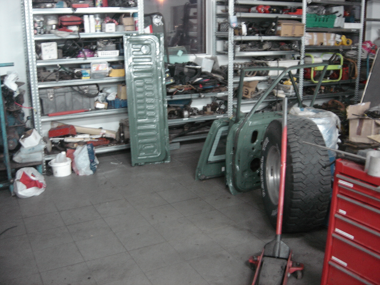

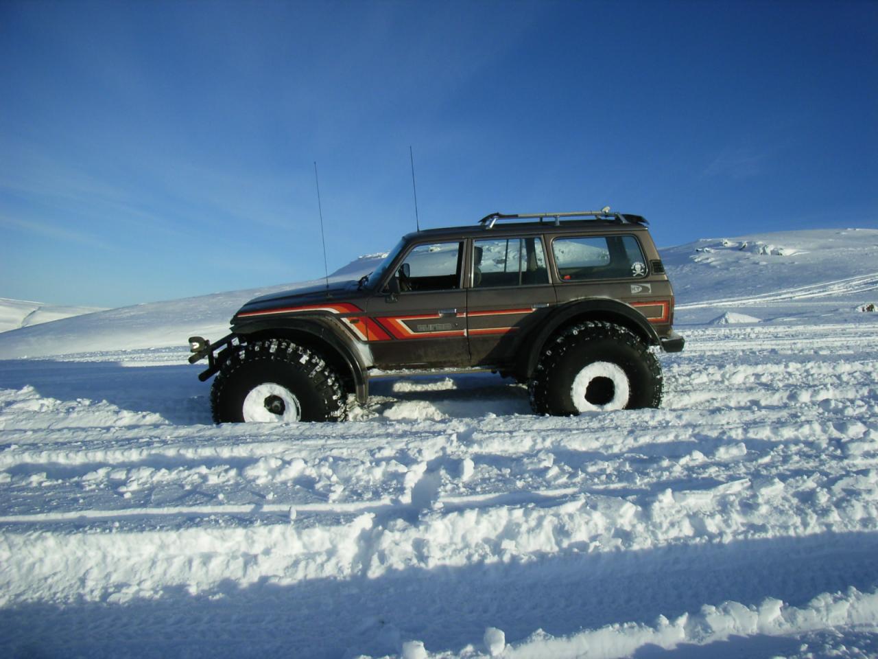

Sælir félagar allt á fullu í Hulk en ekkert gengur undan manni svo sjánanlegt er. Búinn að stilla upp fyrir lengingu og setja stuðarann á og fann mér brettakanta af Ram sem er hugsanlega hægt að breikka og lengja. Búinn að græja framhurðar og hlerana að aftan og ryðbæta og mála allt að innan verðu og setja á þéttilistana. Snilli gerði upp lamirnar og eru þær allar eins og nýjar. Ný löm kostar um 7000 hingað komin og fæst ekki í landinu svo farið var í að gera við þær. Aftari hurðarnar eru ónýtar svo að mig vantar ódýrar farþega afturhurðar jafnvel allar hurðar gott að eiga þær til vara.Það er meira en að segja það að lengja brettinn því brotin í þeim eru þannig og koma hallandi fram og gæti sú lína skarast eitthvað við 30 cm lengingu.kveðja Guðni
- framendi verið að stilla öllu upp áður en það verður lengt.JPG (560.92 KiB) Viewed 13542 times
- DSC04215.JPG (543.61 KiB) Viewed 13542 times
- Afturhlerar og framhurðar
- DSC04217.JPG (614.92 KiB) Viewed 13542 times

Ég er sammála einhverjum sem sagði að það væri óþarfi að lengja brettin, amk. ef þið komist upp með það vegna fjöðrunar og beygjusviðs.
Bíllinn lúkkar flott svona, alltaf töff þegar dekkin skaga fram úr grillinu.
Kv.
Gísli.
Kv.
Gísli.

Ég verð líka að leggja orð í belg. Ég er sammála gíslasvera, það er ekkert nema töff að láta dekkin skaga framúr, gefur honum nett willys look (sem getur aldrei verið neitt annað en kostur!).
Bjarni Benedikt
Willysdellukall
Willysdellukall
Verð líka að hryggja ykkur með því að sannmælast fyrri tveimur ummælisskrifendum :)
Bara flott að sjá myndir af honum núna á hlið. Ef þetta fjallar bara um útlitið hjá ykkur þá eruð þið bara að búa til vesen :)
Kveðja, Birgir
