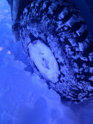

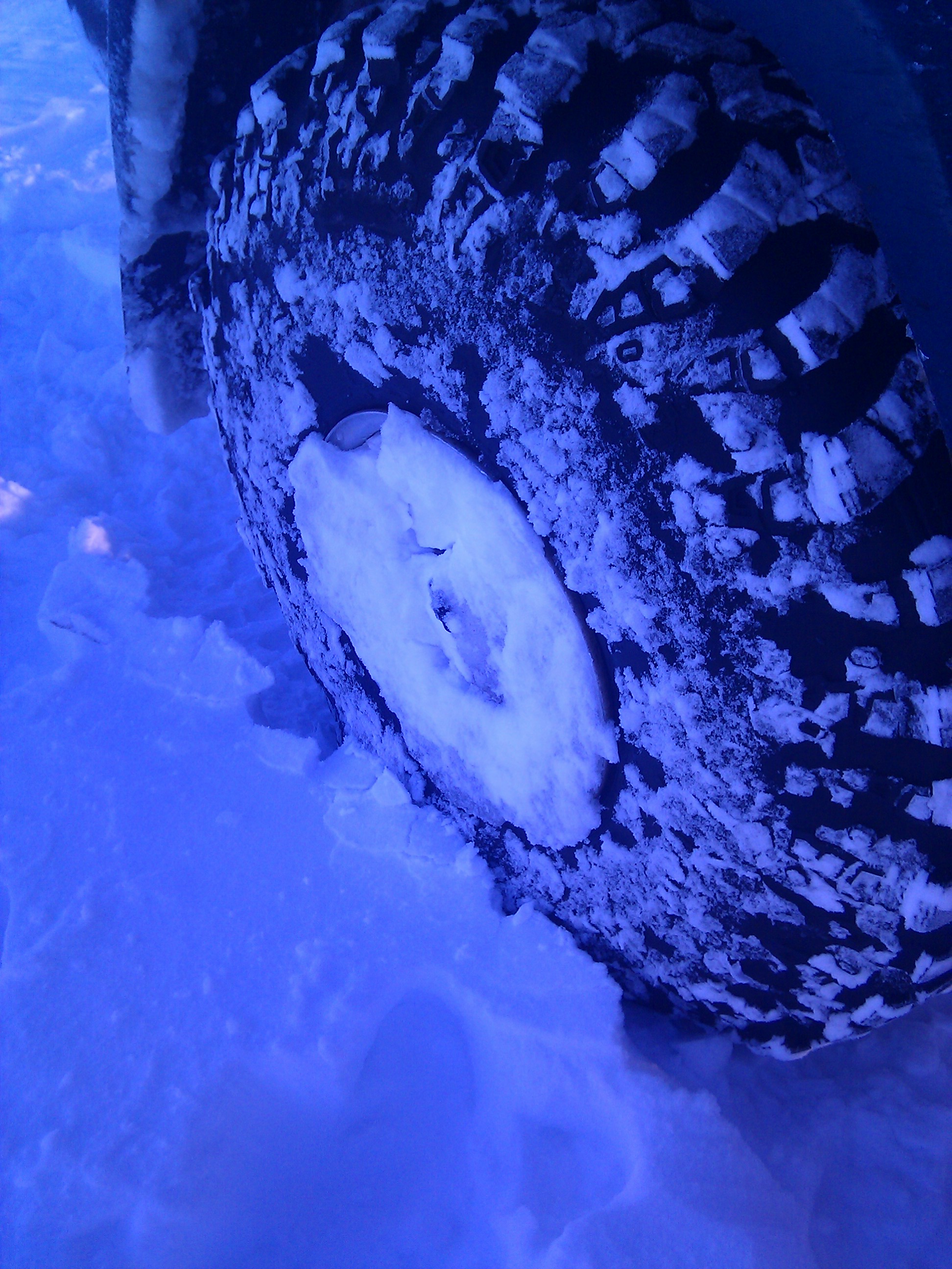

Postfrá AgnarBen » 18.nóv 2012, 11:43
Búinn að prófa utanáliggjandi búnaðinn hjá mér og er að lenda í því að hnén eru að snúast með dekkjunum í miklum krapa og snjó og snúa upp á slöngurnar. Ég er með slöngur úr Landvélum sem eru líklega ef mjúkar og ætla að kaupa mér stífari slöngur í Barka en spurningin er hvort hnéð er staðsett of innarlega inn í felgunum. Hvernig eru þetta hjá ykkur sem eru að nota þetta stórslysalaust, eru hnén utar eða er nóg að vera bara með stífari slöngur ? Hreinsar hnéð kannski bara snjóinn frá sér ef slöngurnar eru stífari ?
Slangan er að vísu ekki tengd á þessari mynd en sýnir ágætlega hnéð á kafi í snjónum í felgunum.

Postfrá sukkaturbo » 18.nóv 2012, 16:13
Sælir við eru að prufa þetta þessa dagana í þungum og blautum snjó. Í þessu eru alvöru kúlulega og pakkdósir og rústfrítt rör. Mjög létt að snúa þessu og engin mótstaða. kveðja guðni

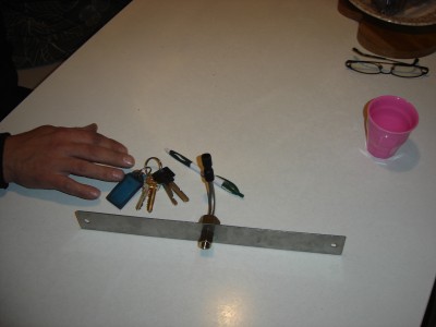

Svona græjaði ég þetta hjá mér. Eftir forskrift hjá félaga mínum sem hefur reynst mjög vel og verið vandræðalaus að mestu.
Setti smá beygju á flatjárnið (spöngina) sem liggur þvert yfir felguna.
Ættuð að sjá þetta ef þið zoom-ið inná myndina.

Eru menn sem sagt almennt með hnén fyrir utan ystu brún felgunnar ?

Postfrá hobo » 18.nóv 2012, 18:13
Hnén hjá mér eru rétt fyrir utan ystu brún á felgum, ætti að sleppa þegar felgurnar fyllast af snjó.
Ég notaði framlengingu frá slá í hné, fæst í þremur lengdum minnir mig í landvélum.
Erfitt að útskúra, en þetta er eins og múffa með gengjum utan á, á öðrum endanum. (maður veit aldrei hvað þessir trilljón hlutir heita..)

Sæll Agnar, það er betra að hafa hnéð í línu eða aðeins fyrir útan felgu það gefur réttar áttak á
slöngu og hné, ég keyrði utan í steinnorða við Hofsjökul hér um árið kanturinn á felgunni beiglaðist en hnéið slapp,
Landvélar voru með tvær tegundir af slöngu lina og stífari og ekki spuring það er sú stífari.
kv. gundur

já flott kerfi en fyrir alla muni ekki sjóða miðju flat staungina sjóðið eyru eða langa ró annars er vandi að finna ballansvél sem sem getur tekið hjólið

Postfrá Nóri 2 » 25.jan 2013, 23:20
góð ábendin frekar vitlaust að sjóða hana fasta, en búinn að finna góða lausn á þessu hjá mér, en gaman væri að sjá hvernig menn eru annas að leisa þetta
villi58
Innlegg: 2137
Skráður: 10.maí 2011, 10:51
Bíltegund: Toyota Hilux
Staðsetning: Ittoqqortoormiit
Re: Úrhleypibúnaður
Postfrá villi58 » 25.jan 2013, 23:27
Græjaði hjá mér og það bara virkar, get sent mynd á netfang
