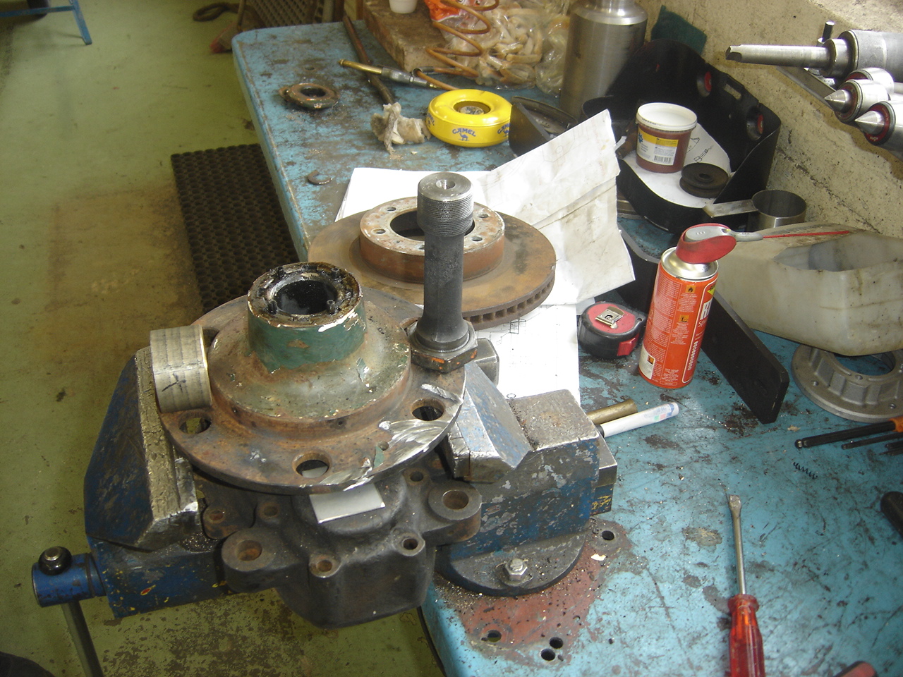

Sælir nú er byrjað að hanna diskabremsurnar vorum fyrst að hugsa um að hafa þetta sex gata deilingu en erum eftir pælingar að hugsa um 8 gata . Ég las um daginn að í 100 bíla ferðinni jökkli um daginn hafi felguboltar verið að brotna og þá á 6 gata deilingu. Hvað finnst mönnum hvort er betra fyrir svona mukkadót sem verður á 54" sumardekkum og vetrardekinn verða allt að 66" rússablöðrur þegar þar að kemur? Það er einn kostur við 8 gata deilinguna það verður mikið úrval af 8 gata felgum þegar þar að kemur. kveðja Snilli og tilli litli
Þetta var úr aukasettinu af unimog hásingunum sem við fengum með notum það í hönnunina og eigum það svo klárt sem varahlut.

Postfrá juddi » 08.apr 2013, 17:35
Léttara að fá felgur í 6 gata en þá þarf að hafa þá sverari en orginal hilux td voru notaðir felguboltar úr crysler 9 1/4 hásingu í 6 gata Blazer til styrkingar

Postfrá sukkaturbo » 08.apr 2013, 22:35
Sæll 20"

Postfrá Kiddi » 08.apr 2013, 22:40
8 bolta, ekki spurning. Eða þá múkkadeilingin ef hún er sverari!

Postfrá Þorsteinn » 09.apr 2013, 00:05
mér finnst alltaf betra að vita af fleiri felguboltum en færri þegar dekkin eru orðin þetta stór, en það getur verið sérviska í mér, veit það ekki.
er þetta ekki hvort sem er komið í einhverja sérsmíði á felgumiðjum og er þá ekki allt eins gott að fara í felgubolta úr td 8 tonna bens kassabíl?
þá ertu kominn með alvöru bolta sem þarf ekki að hafa áhyggjur af og rær sem er þá alveg hægt að svínherða ef því er að skipta.
færð felgubolta og rær í úrvali í td Ósal, VB vörumeðhöndlun og öruglega fleiri stöðum.

Það skiptir ekki öllu máli hvað felguboltarnir eru margir.
Mun mikilvægara er að miðjugatið passi hárnákvæmt uppá brík á hjólnafinu. Þessi miðjugats stýring á að taka upp megnið af þeim kröftum sem annars lenda á felguboltunum.
Margir bílar eru hreinlega gefnir upp með nöf sem eru "hub-centric" en ekki "bolt-centric" eða með öðrum orðum, framleiðandi ábyrgist ekki að felguboltarnir stýri felgunni rétt á nafið.
Allar gerðir af Benz eru t.a.m. gerðar fyrir að miðjugatið stýri staðsetningunni á felgunni og á þeim bílum er helvíti stíf mátun á nafi og miðjugati original felgu og nafs og samsetningin lítilsháttar kónísk.
Ég veit ekki betur en allir þeir sem hafi verið að slíta felgubolta hafi verið með felgur sem enga stýringu eða stuðning hafa af miðjugati og nafi!
-Þetta er í raun það yfirgengilega mikið klúður að það er vart hægt að segja frá því lambhúshettulaus!!!
Þekki rennismið sem fékk á árum áður framnöf og afturöxla úr Patrol í "lange baner" frá ónefndu breytingarfyrirtæki. Hans hlutverk var að renna í burtu þessa grundvallar felgustýringu. Hnn sagði þetta vera heimskulegustu verkefni sem kæmu í hans rennibekk en hristi bara hausinn og rukkaði fyrir sína vinnu....
-Veit svo um annan rennismið sem hefur rennt sérstakar skinnur sem miðja og stýra felgum uppá nöf.

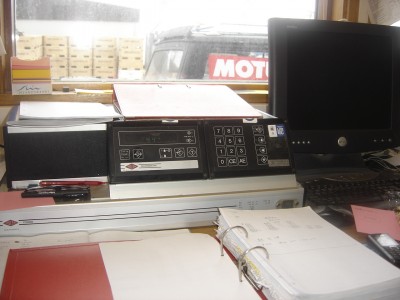

Sælir félagar þá var farið með bílinn í vigtun á 44" með slatta af olíu eða um 25 lit stóra rafgeyma unimogg miðjur í felgum og á 44 dic cepek og orginal 20" mukkadekk að framan og slatta af dóti og rusli. Bíllinn vigtaði 2440 kg mannlaus.Það er minna en ég átti von á og held ég að það sleppi upp að 49" sem ég er að spá í vegna sérskoðunar. Eigum eftir að létta bílinn töluvert.Þannig að ég tek aftur leitina af annari skráningu um sinn. kveðja guðni
Vigtar tölur
Það er handleggur fyrir höndum

Postfrá sukkaturbo » 11.apr 2013, 19:03
reynirh wrote:https://bland.is/classified/entry.aspx?classifiedId=1645322
Sæll Reynir og takk fyrir þetta. Staðan er núna þannig eftir að við vigtuðum Cruserinn að við ætlum að reyna að koma honum í gegnum sérskoðun á 49" það er smá möguleiki með lagni og með því að setja bílinn á hlaupabrautina og í kolvetnasnautt fæði að létta hann eitthvað. kveðja guðni
