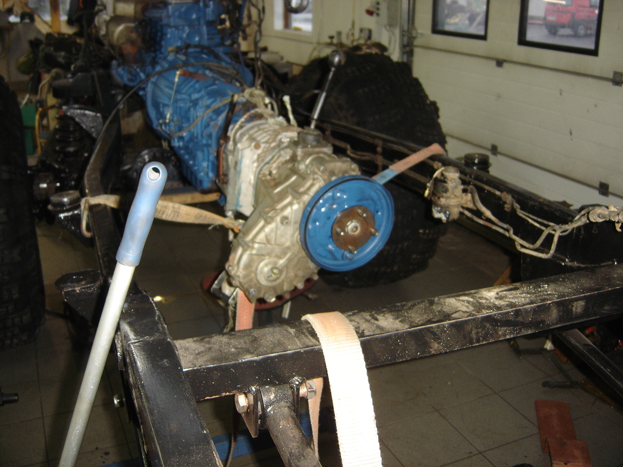

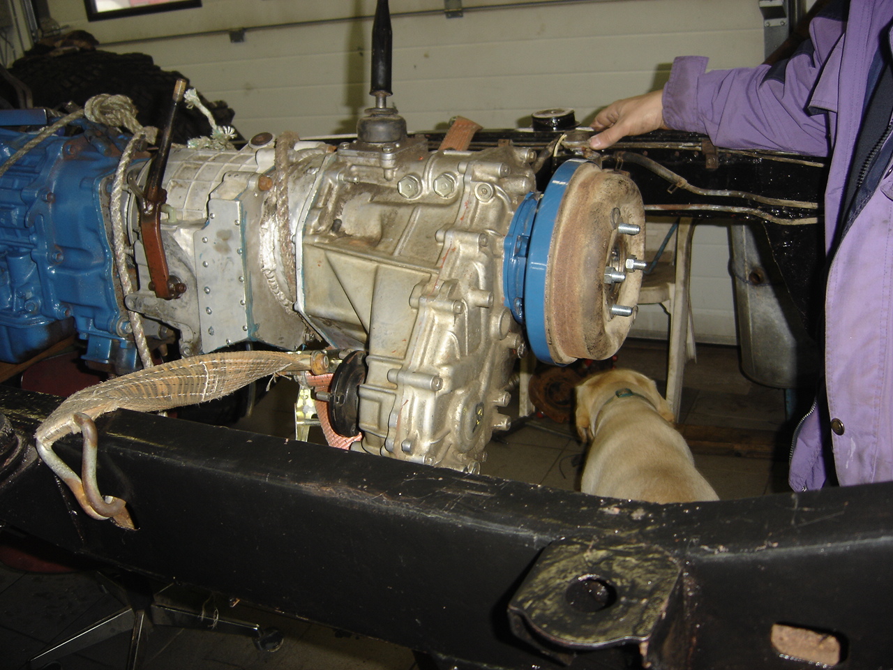

Postfrá sukkaturbo » 02.okt 2013, 19:28
Sælir jæja þá er handbremsan að verða tilbúinn. Millikassin er Toyota Tacoma og handbremsan er af Patrol 91. Settur verður stuðningur til hliðar með plötu sem fer undir tvo bolta sem eru til hliðar við bremsudiskinn og eru þá 7 boltar sem halda þessu föstu en orginal eru bara fjórir boltar sem halda þessu í patrol.
snilli á bremsunni.JPG (561.46 KiB) Viewed 14409 times
patrol handbremsa kominn á millikassan.JPG (525.91 KiB) Viewed 14419 times
h bremsa.JPG (519.55 KiB) Viewed 14419 times

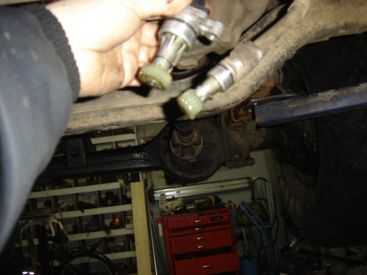

Sælir svo er það drifið fyrir hraðamælinn ég held á Tacoma drifinu sem er rafmagnssendir og svo er ég með úr Hilux 91 disel. Eru einhverjir reikningshausar hér sem geta reiknað út hvort það geti verið að hraðamælirinn verði réttur í bílnum hjá okkur ef við getum tengt hann með barkanum sem er í bílnum og notað orginal hraðamælinn. Hlutföll í hásingum er 1,7:54 og dekkin eru að standa 52" eða 137 cm þarf fleiri gildi.kveðja tilli og Snilli
Vantar svona drif sem er eins og Tacomadrifið nema ekki rafmagns hitt er úr disel dollu og passar ekki er of mjótt í gatið

Postfrá Aparass » 03.okt 2013, 23:21
Það er einhver toyotan sem er með akkurat svona mekkanísku úrtaki eins og rafmagnssendirinn sem þú heldur á í vinstra megin.
Man samt ekki hvaða toyota það er.
ættir að geta skipt því út og þá ertu kominn með venjulegt hraðamælisúrtak. Eftir það er ekkert mál að breyta hlutföllum í breytidrifi og stilla mælirinn réttann.

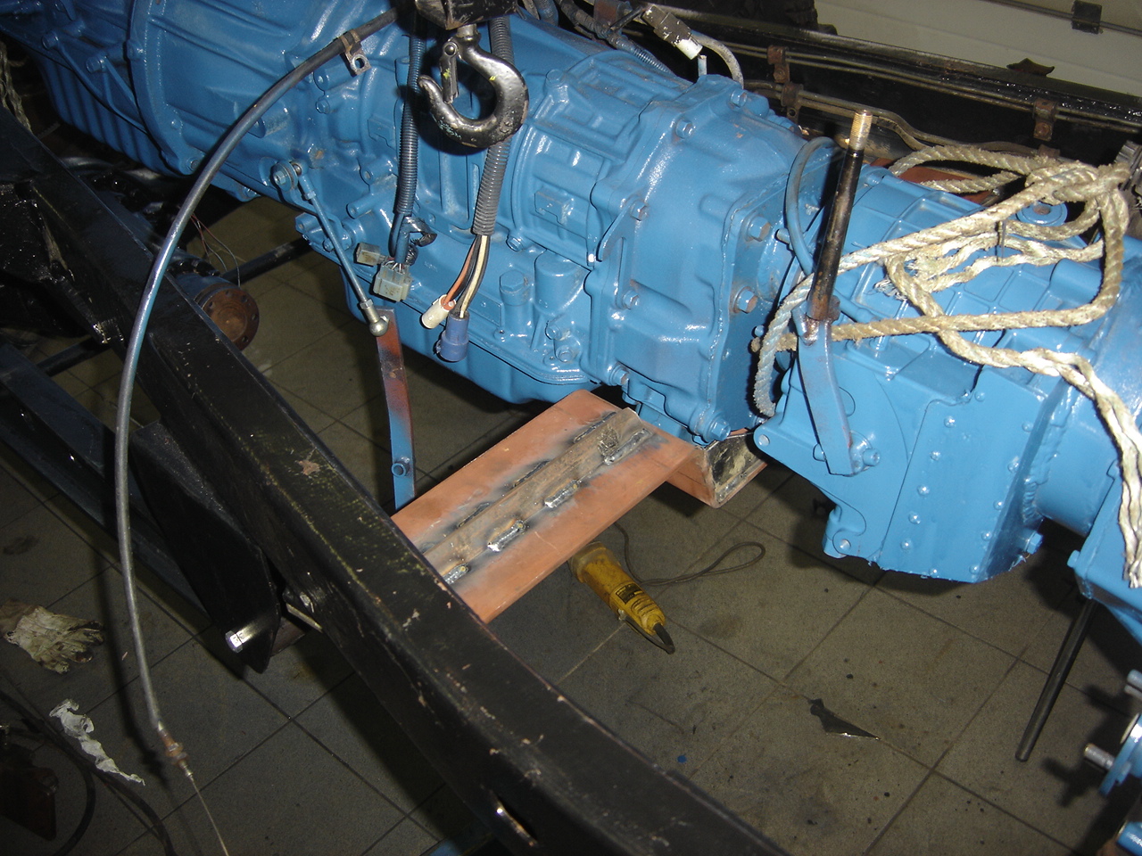

Postfrá sukkaturbo » 04.okt 2013, 16:29

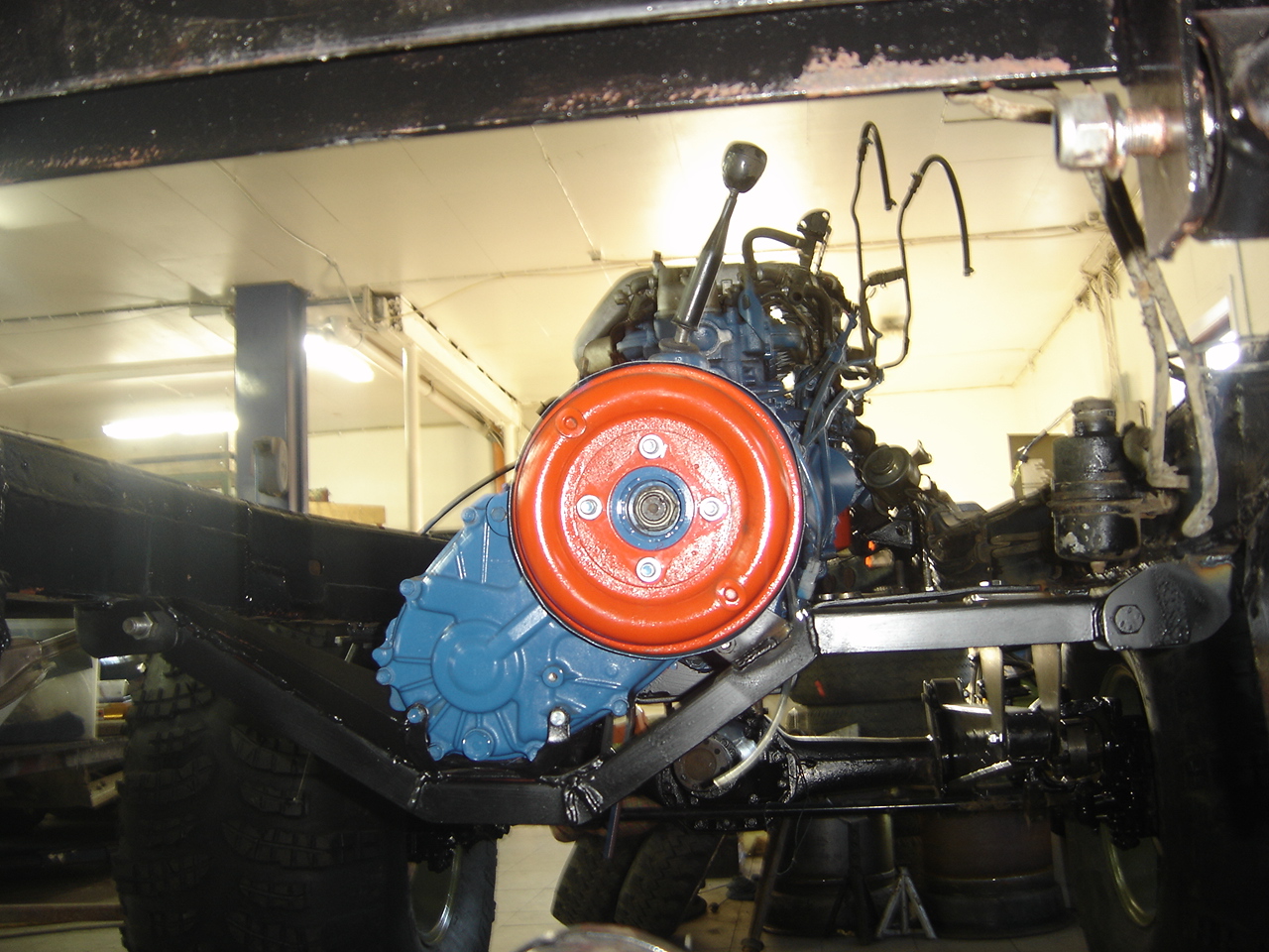

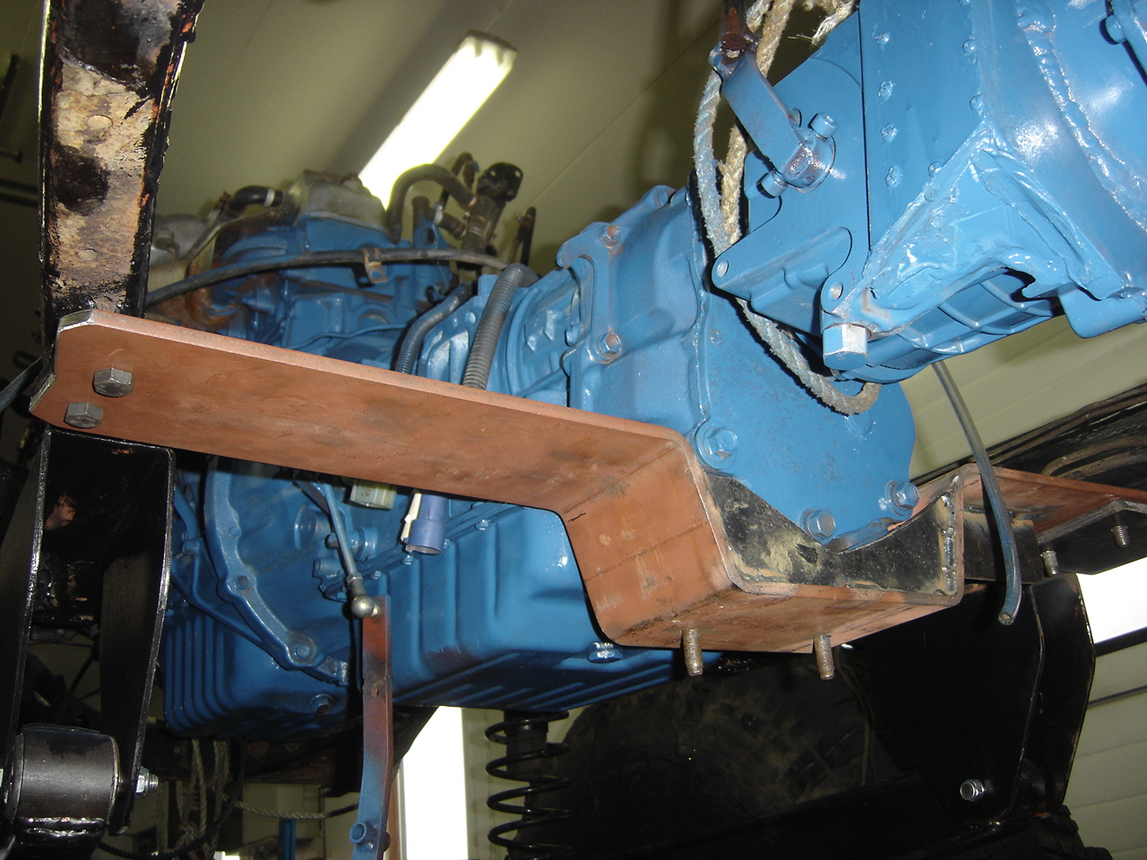

Sælir félagar þá er gírkassabitinn að fæðast og nú verður hægt að koma framskaptinu fyrir og fer það undir bitan og það þarf ekki tvöfaldan lið eða upphengju bara beint og fínt. Svo kemur annar biti veiga minni fyrir aftan þennan svona til skrauts og fyrir ledd ljósin.kveðja Snilli og Tilli
komið pláss fyrir framskaptið (2).JPG (530 KiB) Viewed 14047 times
komið pláss fyrir framskaptið.JPG (580.81 KiB) Viewed 14047 times

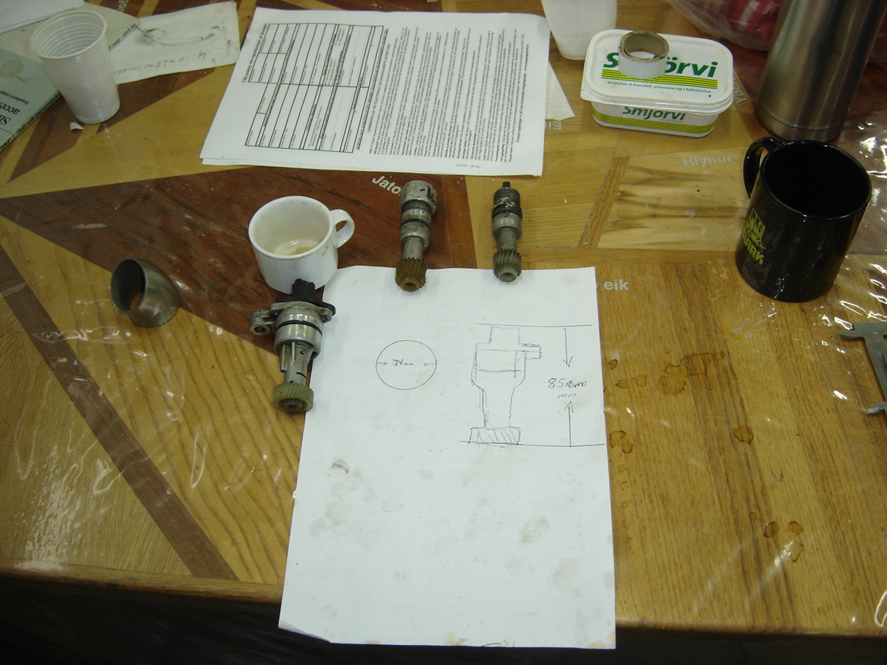

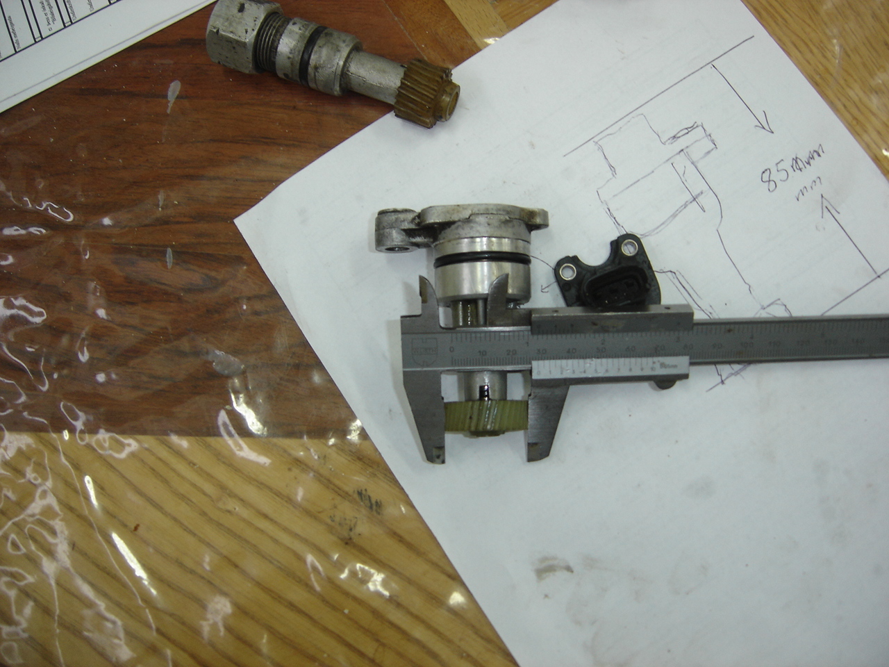

Postfrá sukkaturbo » 05.okt 2013, 12:58
Sælir fékk drif úr gömlum bíl fyrir barka. En þetta eru málin á Tacomadrifinu.Sjá myndir sami öxul sverleiki í öllu drifunum en mismunandi lengd og misstór tannhjól örugglegahægt að blanda þessu saman og renna þetta til. En orginal væri best. kveðja Tilli og Snilli
Tacomadrifið rafmagns

Postfrá Aparass » 06.okt 2013, 06:53
Hérna sérðu t.d. toyotu kassa sem er með rétta úrtakinu fyrir þig. passar bara beint og engin smíðavinna.

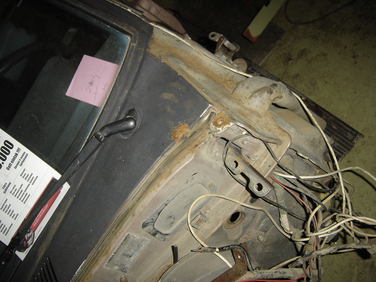

Postfrá sukkaturbo » 06.okt 2013, 19:47
Sælir félagar fórum að skoða boddýið í dag og fer nú að styttast í að vinna hefjist í því. Þar er slatti vinna fyrir höndum og ætlum við að vera búnir að koma því á fyrir jól ef allt gengur upp. Okkur vantar ýmislegt þar svo sem afturhurðar frambretti og afturhlerana teppin og fleira smálegt jafnvel heila kápu á mælaborðið en hún er útboruð.Ætlum að vera með handvirkar rúðu vindur og eru þær komnar í hús og fengu rafvindurnar að fjúka. kveðja SNilli og Tilli
virðist heill hægramegin
stafurinn undir framrúðu vinstra megin er heill

Postfrá Hilmar Örn » 06.okt 2013, 21:41
IMG_8393 (Small).JPG (41.75 KiB) Viewed 15968 times
Guðni ég var að mæla hraðamæladrifið úr 4runner með barka og það eru sömu mál á því og þú settir á blaðið
34mm við O hring
Tannhjól 28mm
Neðri brún á tannhjóla að eyra sem boltast við millikassa 65 mm ( drifið gengur 65 mm inn í millikassan)
kv Hilmar

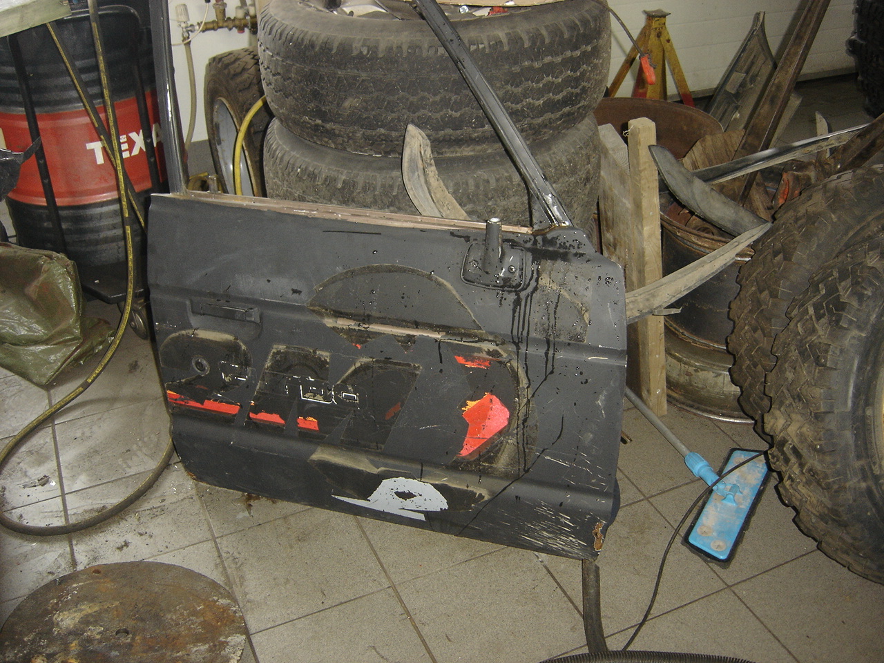

Postfrá sukkaturbo » 07.okt 2013, 17:30

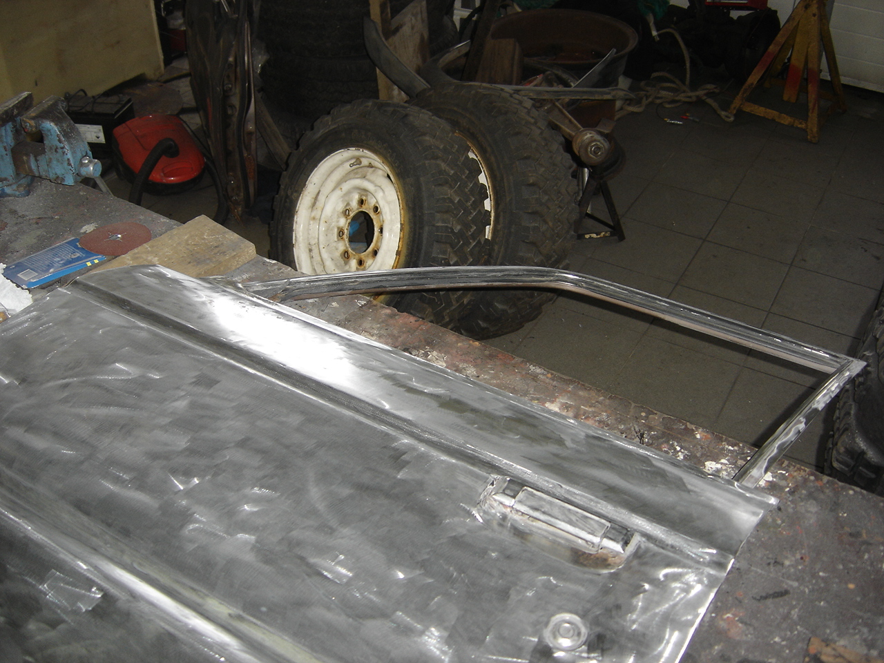

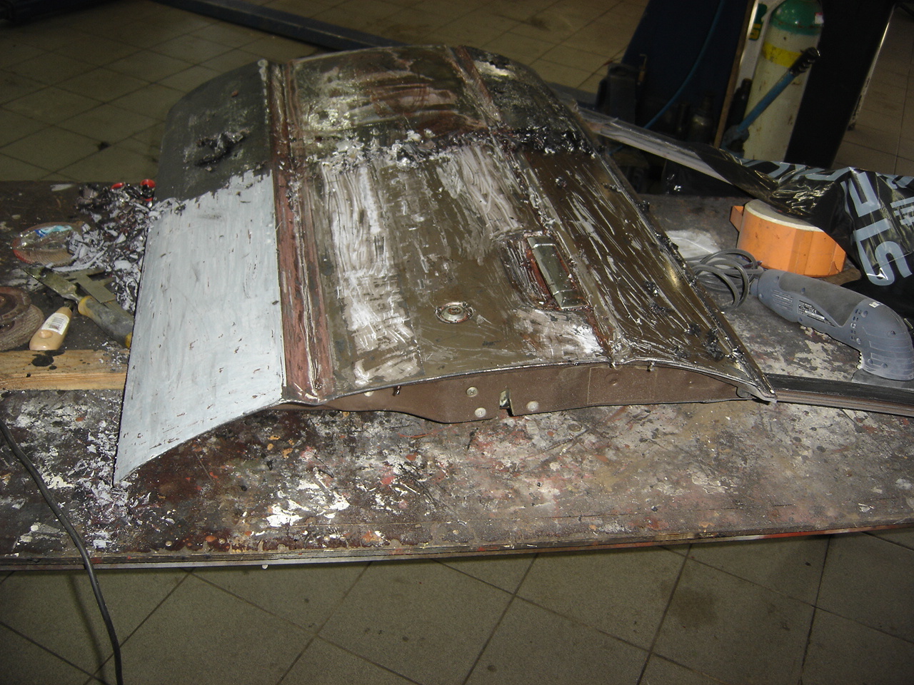

Sælir félagar þá er það fyrsti dagur í boddý vinnu.Hurð nr 1 bílstjórahurð. Slatti er af lakk umferðum á hurðunum og límmiðar undir sem koma í gegn á hurðum og er eina ráðið að leysa allt lakk af þessum flötum með lakkleysir. Mikið og skemmtilegt verk og eitthvað af skemmtilegum ryðgötum til að dunda sér í.Í leiðinni verður allt tekið í gegn í hurðunum og settar handvirkar vindur í þær í leiðinni og allir listar og gúmí tekin í gegn og endurnýjuð eftir þörfum.
Allt lakk komið af og best að setja glært á þetta og vera með rústfrían lit á dósinni með freknum
seinni umferð af lakkleysir sett á og geymt í nótt seinni umferð.JPG (578.23 KiB) Viewed 15859 times
hurð límiðar.JPG (550.33 KiB) Viewed 15865 times
fyrsta umferð af lakkleysi sirka 2 lög að fara.JPG (592.62 KiB) Viewed 15865 times

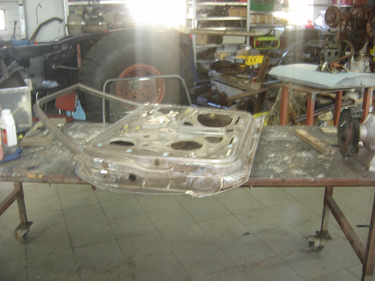

Postfrá sukkaturbo » 13.okt 2013, 12:35
Sælir félagar var að koma úr skúrnum byjaði 06.00 og er í mat. Hér er smá viðgerðaryfirlit . Er byrjaður á boddýinu ef boddý skal kalla orðið lúið og auglýsi ég hér með eftir öðru,því þetta er ónýtt búið að skera of mikið úr því og líka búið að skera úr afturhurðum og hjólskálum í hurðar fölsum að aftan. Ég færði afturhásinguna svo ekki þarf að skera úr afturhurðum og hjólskálum í hurðarfölsum. Það er orðið ansi þreytt enda bíllinn 1986 model ég get hugsanlega notað eina hurð af því sjá mynd af henni en það er skásti hlutinní öllum bílnum. En það er hægt að gera við allt en það tekur bara langan tíma og eins og ég sagði. Það er ekkert sem ekki hefur verið lagfært í þessum bíl eins og myndir sýna.Ég á fullt af hryllingsmyndum sem eru bannaðar inn á 16 um ástandið á hrúgunni okkar og eru þær ekki britinga hæfar hér á síðunni okkar. En þetta er bara verkefni og gaman af þessu eða er það ekki??. Sama var með grindina hún var orðin gjörsigruð og varð ég að fá alla járnsmiði og blikksmiði á sigló í skúrinn til að leggja hönd á plógin og tókst það bara bærilega. Nú svo álpaðist ég til að opna vélina vegna olíuleka og þá kom ýmislegt í ljós og voru allir vélstjórar bæjarins settir í vinnu og allt gert eins og nýtt. Ég læddist að sjálfskiptingunni og horfði hugfanginn á skiptihandfangið sem er búið til úr flatjárni og stóð upp í loftið eins og tillinn á mér gerði fyrir 20 árum. Ég opnaði hana með hálfum hug en þar var allt fínt að sjá. Kíkti ofan í Tacoma kassan en hann hafði staðið opinn vegna þess að stöngin var ekki ofan í honum, en úpps. Fór heim og tók bjartsýnis töflurnar mínar og honum kippt í lag. Svo auðvitað skiptum við um allar legur í hásingunum og pakkdósir og koparfóðringarnar í stútunum og keyptum nýja 8 gata bremsudiska og felgubolta og er það lang dýrasti liðurinn ásamt allri renni vinnunni og varð konan að borða chereeos í allt sumar og ég át hundamat og er hann bara góður. Skipti út öllum rúðumótorum í hurðunum og fékk handvirka rúðuupphalara í staðinn. En fattaði þá að mig vantar hurðar utan um þá, já og líka afturhlera þeir eru báðir ónýtir.Ég fann einn heilan spegil og ætla að nota hann. En svo vantar mig hægri spegil það er enginn. Já svo kom það í ljós að eitthvað voru dekkin skrítin eða misstór að aftan voru 2st 44"Dic Cepeck 20 ára gömul og hrukkótt og sprungin sem litu út eins og 100 ára gömul fegurðardrotning í sólbaði að borða rúsínur . Að framan voru 2 st orginal dekk og felgur ég gat notað felgurnar en vantaði þá tvær felgur í viðbót, og voru þau frekar mikið ónýt. Nú svo vantar mig rafgeyma því þeir voru búnir eðlilega . Stökk á startarann og var viss um að hann væri í lagi en nei bendixinn farinn. Já svo voru hurðalamir allar eitthvað slappar eða eins og á gamalli fjóshurð og best að nota skóhorn til að loka bílstjóra ryðhurðinni. En ég get notað lokið á hanskahólfinu. Annars nei það er beyglað á einhver óbeyglað lok. Já svo vantaði þurkumótorinn fékk hann hjá góðum manni.En ég held samt að við félagarnir munum klára þetta að lokum.Hentum Broncostífunum og endur smíðuðum allt fjaðrakerfið aftan og framan. Svo þarf að fá sjálfskipti kælir nýjan vatnskassa. Jæja búinn að skella í mig hundamatnum og ætla aftur í skúrinn og fara að vinna í Betlihem gamla. kveðja Snilli og Tilli sem er glaðir með shit meina sitt
Set bara glæru á hurðina því hún er ansi heilleg
Flott hurð get hugsanlega notað hana

Postfrá sukkaturbo » 13.okt 2013, 15:32
Hef ekki efni á því gráa. Þannig að þetta boddý verður að duga. Maður límir það saman með UH og málingu og teipi og trebba. Þá geta fræðingarnir og vandvirku mennirnir hnussað yfir því næstu árin og sandblásið gat á sín boddý. Þetta verður að duga þar sem ekki er útséð um heildarþyngdina og ekki vitlegt að fara í meiri kostnað. Annars nýjar myndir af gírkassa bitunum erum með tvo bita og ein af bendixinum. Startarinn var farinn að skralla en startkransinn var heill. kveðja Tilli
slappur bendix.JPG (590.86 KiB) Viewed 15519 times
millikassabiti nr 2.JPG (526.31 KiB) Viewed 15519 times
endurbættur aftari millikassabiti.JPG (608.95 KiB) Viewed 15519 times
