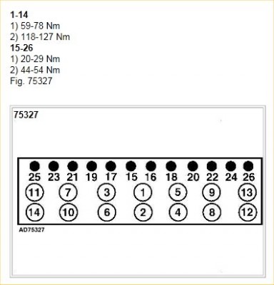

Fann þessa mynd yfir sd33 veit ekki hvort að það séu aðrar tölur yfir túrbó útgáfuna.
Sjá hér: http://www.justanswer.com/australia-car ... inder.html
Þetta er tveggja þrepa hersluferli.
Og - já þú þarf að nota herslumæli sé áhugi fyrir því að pakningin þétti.

Býst við að þú hafir verið að skipta um heddpakkningu?
Það sem þarf einnig að passa sig á er að hreinsa vel úr götunum fyrir heddboltana (helst með snitti) og skella svo aðeins af vélaolíu á boltana þegar þú skellir þeim í svo þeir herðist rétt. Þarft einnig að skoða hvort blokkin og heddið sé ekki í plani (sérstaklega ef að heddpakkning hefur farið hjá þér).
Og svo að sjálfsögðu að vera með góðann herslumæli og herða boltana í 3 þrepum (eða 2 ef manual-inn fyrir þessa vél segir það)
T.d. er logey með þægilega digital herslumæla sem er hægt að skella uppá næsta átaksskaft og græja boltana þannig.
Vonandi gengur þetta vel hjá þér :)
