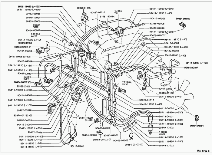

ef þú lendir í veseni með vacuum stýringarnar þá á ég einhversstaðar teikningu af því ef þú villt. ég þekki þennan mótor sæmilega orðið :) vertu bara duglegur að skipta um olíu (c.a. 5-7000 km fresti) og þá fer hann leikandi létt í milljón kílómetra.

ádreparin,,, það væri voðalega gott að fá teikningar,,,

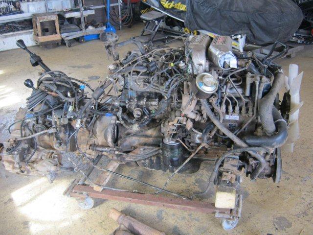

( er verið að tala um mynd af vélinni ég get sett mynd af henni inn á morgun ekkert mál hún stendur bara inná skúrgólfi og býður eftir ísetningu )

get sett mynd af mótornum inn á morgun

set inn myndir að vélinni og startaranum ,,,,(,,,,,sona til gamans,,)

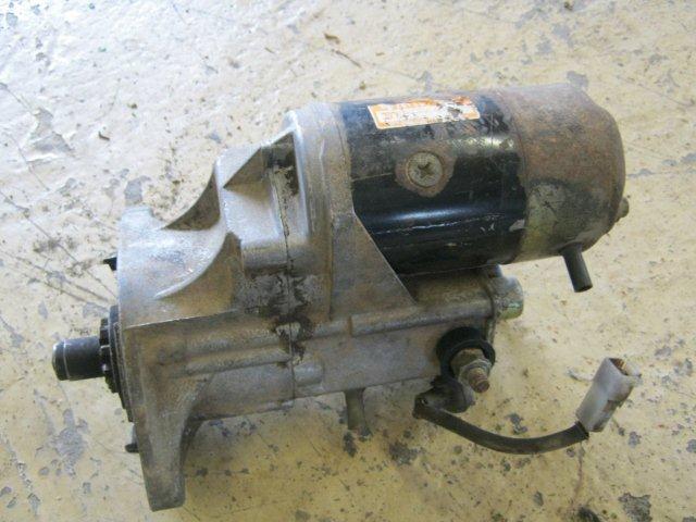

er einhver sem veit um sniðuga leið til að koma,, 24v,, startaranum í 12v ,
,,,,,,helv,,,dírt að láta breita honum á rafverkstæði eða um 60,000

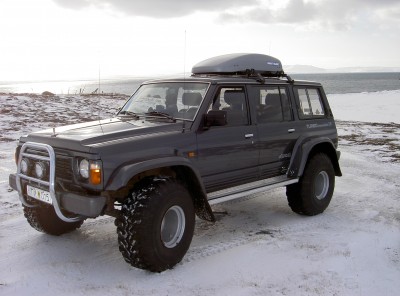

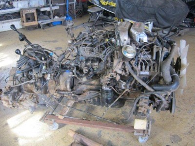

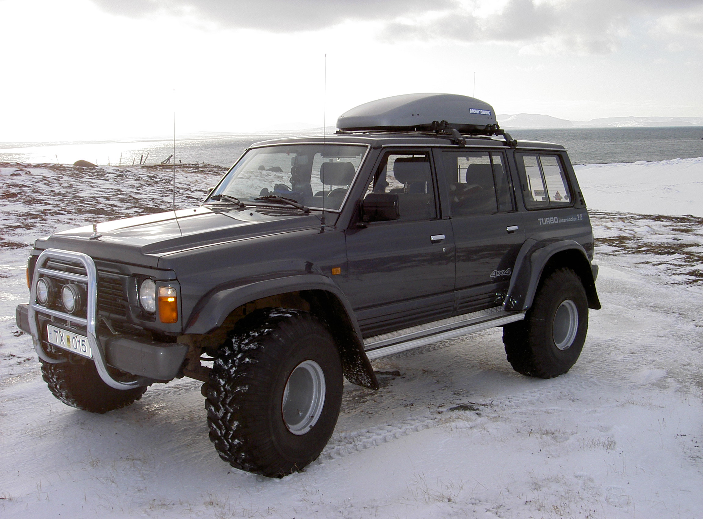

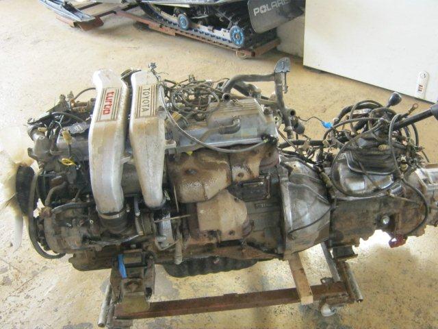

Re: vélaskipti lc,60 í patrol
sælir
eithvert vesen að setja myndir eða kunnáttuleisi
vona að þetta komi hér.
svo er ,,,,,eða verður patrolmótor + gírkassi+ 3laga vatnkassi, og,, sennilega millikassi til sölu
mótor ekinn 240,000 nýtt hedd í 170,000 og yfir farnnir spíssar af kistufelli um leið,,,, og gírkassi tekin um leið
eða í 170,000 ,,,,( skifti kassi hjá ss gíslasson )
bíll sem er í góðu viðhaldi og regluleg olíuskifti,,,
,,,,,,,allt saman í topppp lagi ,,,,,kv sigfus.

Startarinn lítur nánast alveg eins út og startarinn af 3 lítra diselvélinni í lc 90 og 4runner, spurning hvort hægt sé að nota svoleiðis startar eða sameina svoleiðis startar við þennan til að fá 12 volt´.

startaramálið leist,,( sameinaði hilux og lc,,,, þarf að vera 98'' hilux og eldri held ég,,,,) )
vantar smurpung sem nemur þrísting 2 leiðslur í hann ( ,,,held að hann sé í bensín hilux 2,4 )
þetta kemur svona smá saman,,,,,kv sigfus

Polarbear wrote:ég hef breytt svona mótor í 12 volt og var það ekki mikil vinna. þetta eru ofur-einfaldir mótorar, sterkir og toga vel, en ekkert sérlega sprækir.
þú þarft að ná þér í 12 volta alternator með vacuum dælu fyrir kílreim.
það er búð/verkstæði í súðarvogi, beint á móti innkeyrsluni í áttinna að endurvinnsluni sem ég man ekki hvað heitir, sem sérhæfir sig í alternatorum og störturum og þeir breyttu fyrir mig mínum startara í 12 volt.
ég er náttúrulega með toyotu og setti því olíuþrýtstings- og vatnshitaskynjarana úr gömlu vélinni (2.4L-T) á þessa nýju og passaði það á milli án breytinga. ádreparinn er vacuum-stýrður og notaði ég bara einfaldan vacuumrofa sem ég tengdi inná sviss-strauminn til að stjórna því.
ekki einusinni hugsa um að tengja forhitarann, það er alger óþarfi nema útihiti fari undir -15°c. Frekar að fá sér bara Webasto vélahitara. þessir mótorar eru ótrúlega góðir í gang. Ég myndi satt að segja taka hitagrindina úr loftinntakinu, hún er bara fyrir (það eru ekki hitakerti í þessum mótor ef þú ert með túrbómótorinn).
Sæll ef þú átt teikningu af vacuum stíringum væri svaka gott að fá þær kv Sigfús
Polarbear
- Póststjóri
- Innlegg: 884
- Skráður: 31.jan 2010, 23:15
- Bíltegund: Chevrolet Bronco
there you go......
Sælir
vélinn kominn í,,,,,, soldið önnur afstaða á þessu en var með patrol mótor (eðlilega)
hef smá áhyggjur af afstöðu á framskafti svolítill halli á því niður á við er með tvöfaldan lið úr hilux sem ég ætlaði að nota ,,,,hann passar ekkert altof vel mér fynst lítið vera hægt að sveyja þennan lið ,,,,,eða þannig ,,,,vitið þið um tvöfaldan,,,,,einfaldan,,,,,lið sem gæti hentað í þetta dæmi hjá mér,,,,,,,kv Sigfús
Startarinn
- Innlegg: 1157
- Skráður: 01.aug 2010, 12:02
Það eru tvær gerðir af liðum skilst mér, þeir hreyfast mismikið, ef þú ert með liðinn sem hreyfist minna þá er brjóst í stýringunni sem er hægt að renna niður.
Félagi minn var búinn að skoða þetta aðeins og sagði þetta lítið mál ef liðurinn er tekinn í sundur
