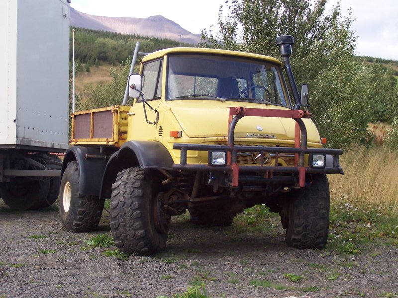

Jamm mikið búinn að pæla og spekúlera um hvernig og hvort ég eigi að lengja Unimogginn minn.
Niðurstaðan er sú að lengja hann ekki og hafa hann eins og hann er.
Ástæða jú maður sem vill kaupa hann eftir viðgerð og með skoðun vill hafa hann sem næst orginal en með möguleika á 44" dekkum.
Nú okey þá fær maður sér bara lengri bíl næst sem þarf ekki að lengja eins og einhver sagði.
Svo nú fer allt á fullaferð.En mun reyna að stækka húsið aðeins því, sá sem sem hefur áhuga á að kaupan er með svona bigpack eins og ég.
Ég duga sem máti í þeirri að gerð he he.Hann er á 42" á myndinni og innan breiddar marka.Á þessar felgur og dekk en mundi vila fá 44 Pitbull á þessar felgur sem eru 15" og 17 breiðar.Þá sel ég bara 54" og nýju felgurnar ef einhver vill þær

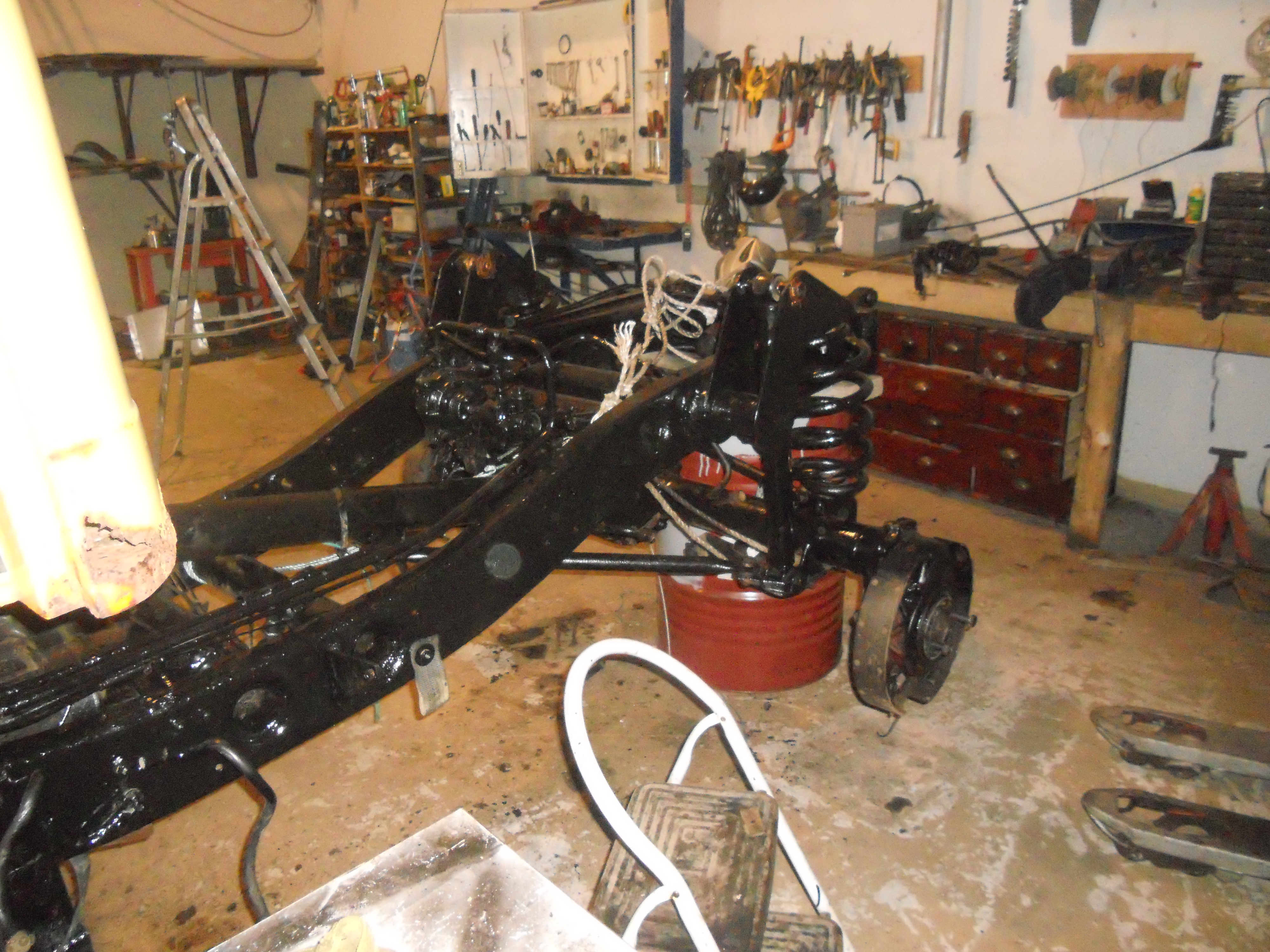

- Skráður: 07.feb 2010, 13:19
Re: Unimog tracktor 406/Örkin
Jamm byrjaði að mála grindina aftan við miðju setti fyrst rúst stopp og er núna að sprauta (honum) með ansi góðu ryðvarnar lakki frá Húsasmiðjunni.Set síðan afturhásinguna undir með nýjum bremsum og rörum og börkum.Vonandi fæ ég 1350x20 dekk sem er eitthvað stærra en orginal en gefur orginal svip.Svo verður farið í framendan húsið tekið af og eitthvað gert þar
- DSCN5559.JPG (4.97 MiB) Viewed 22112 times

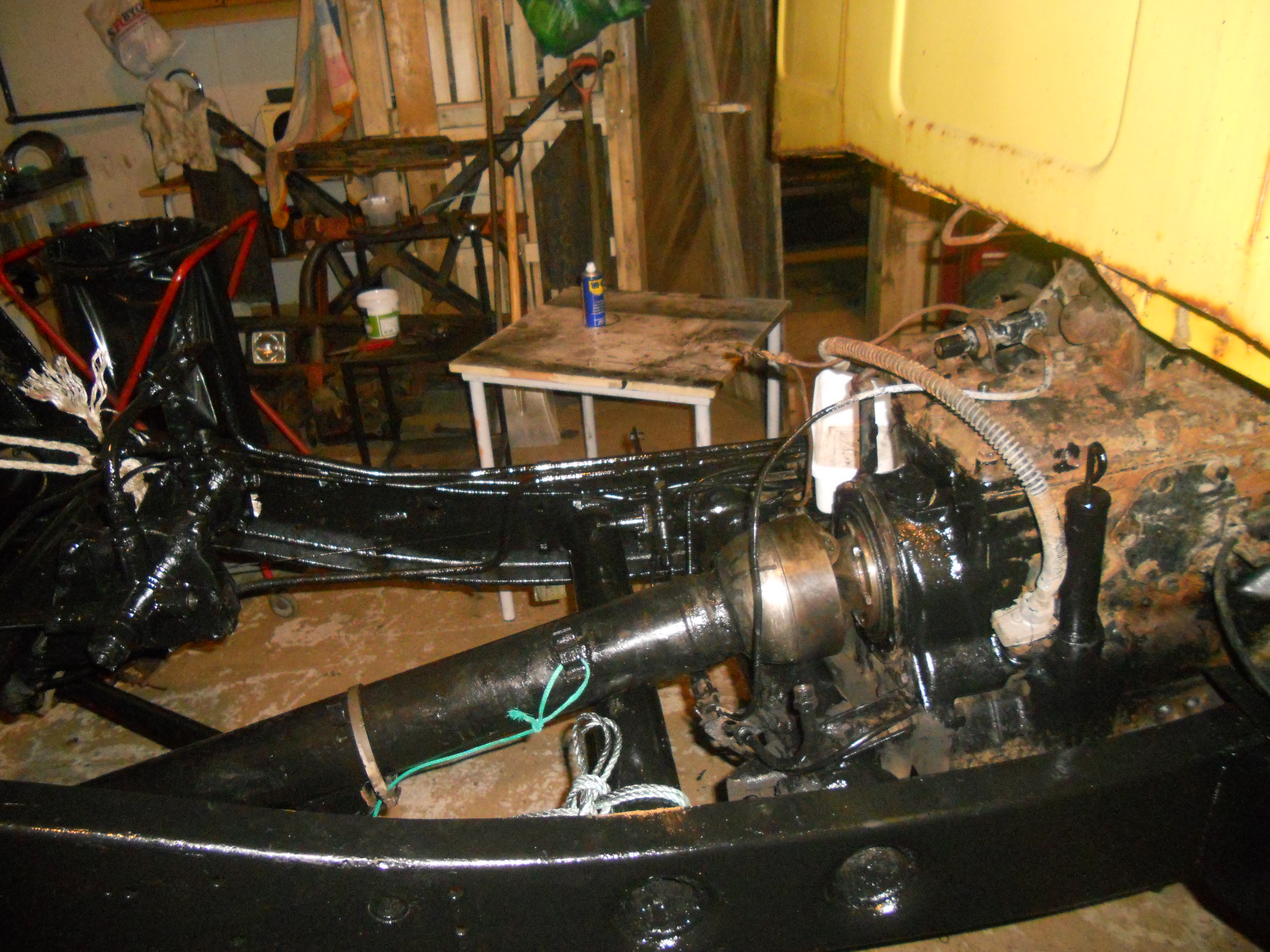

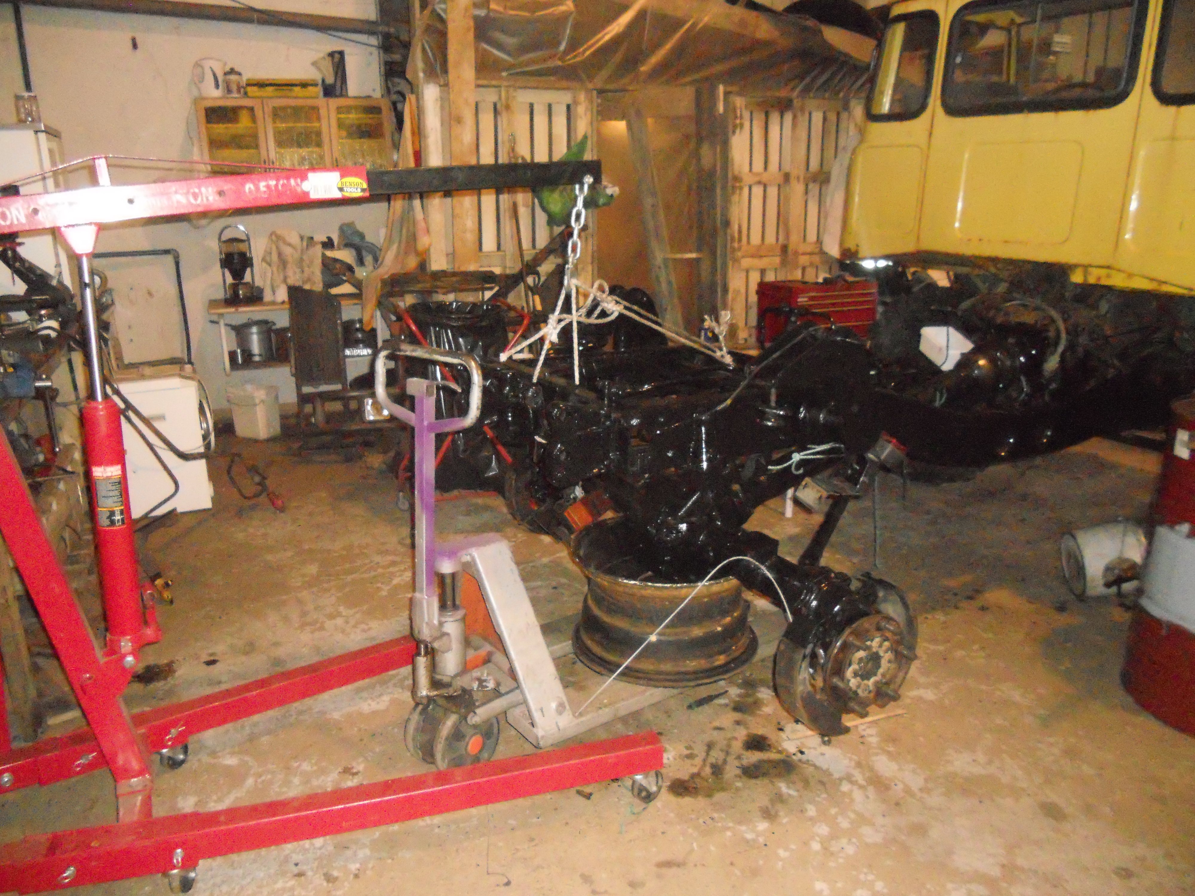

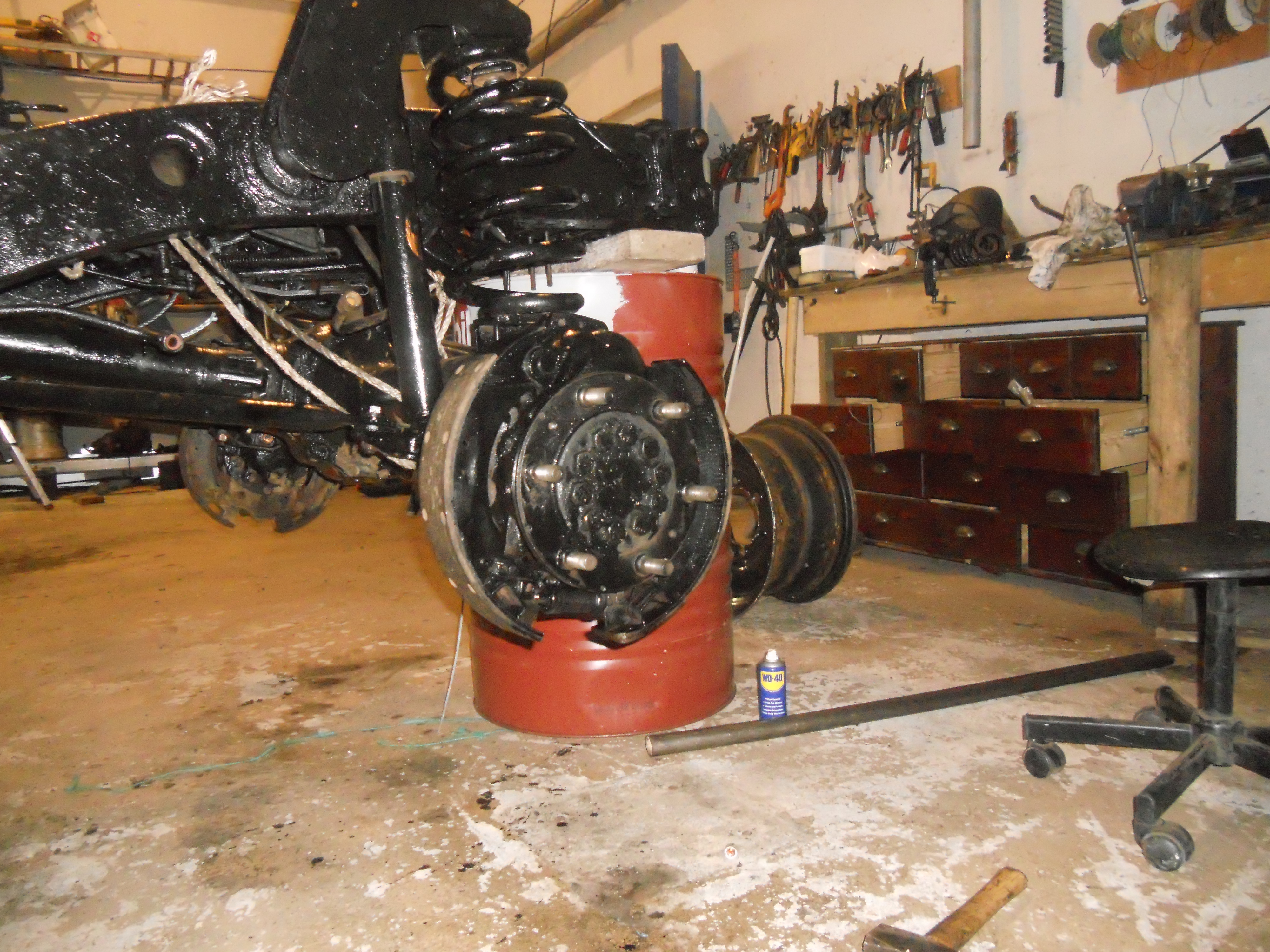

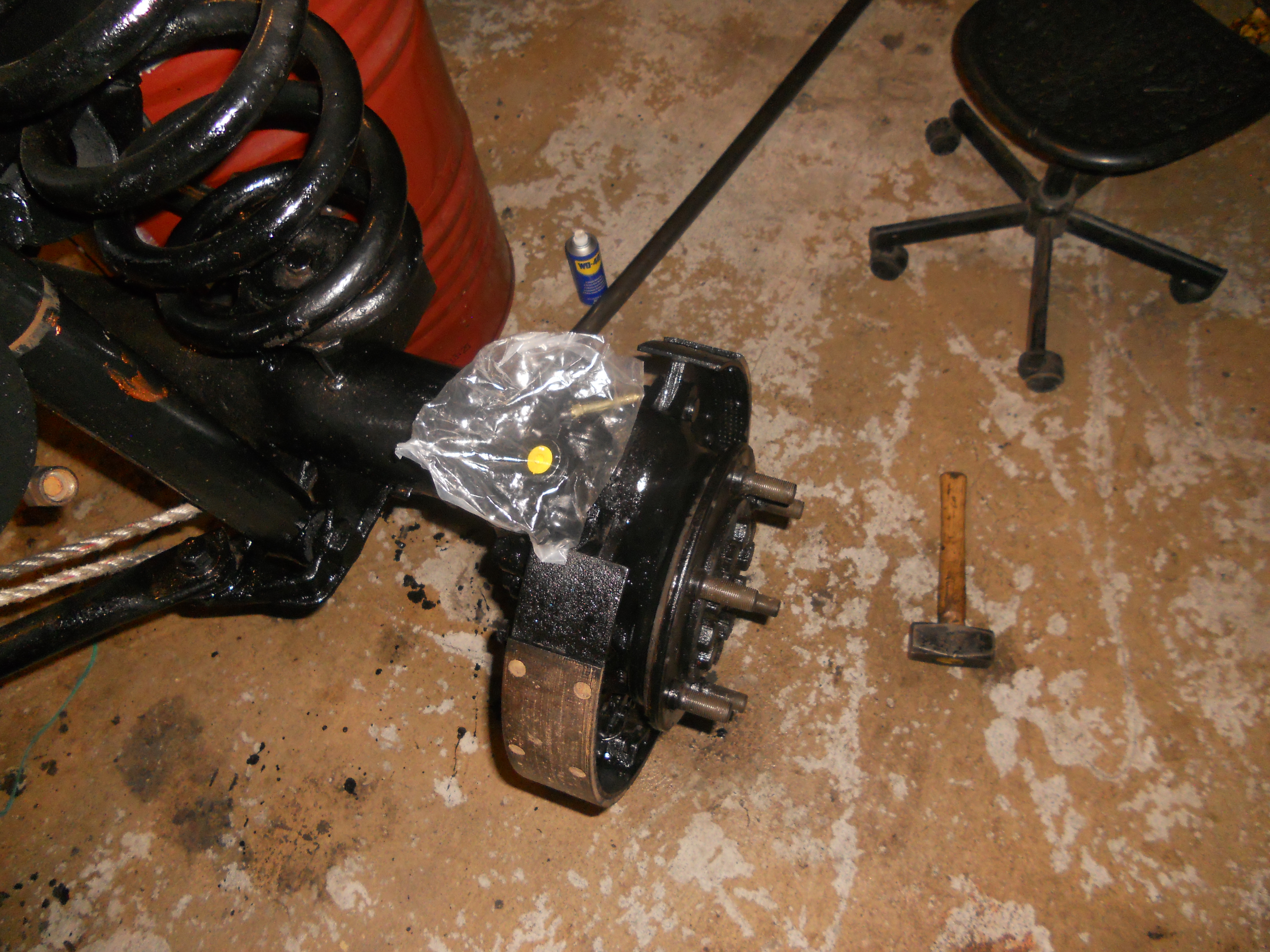

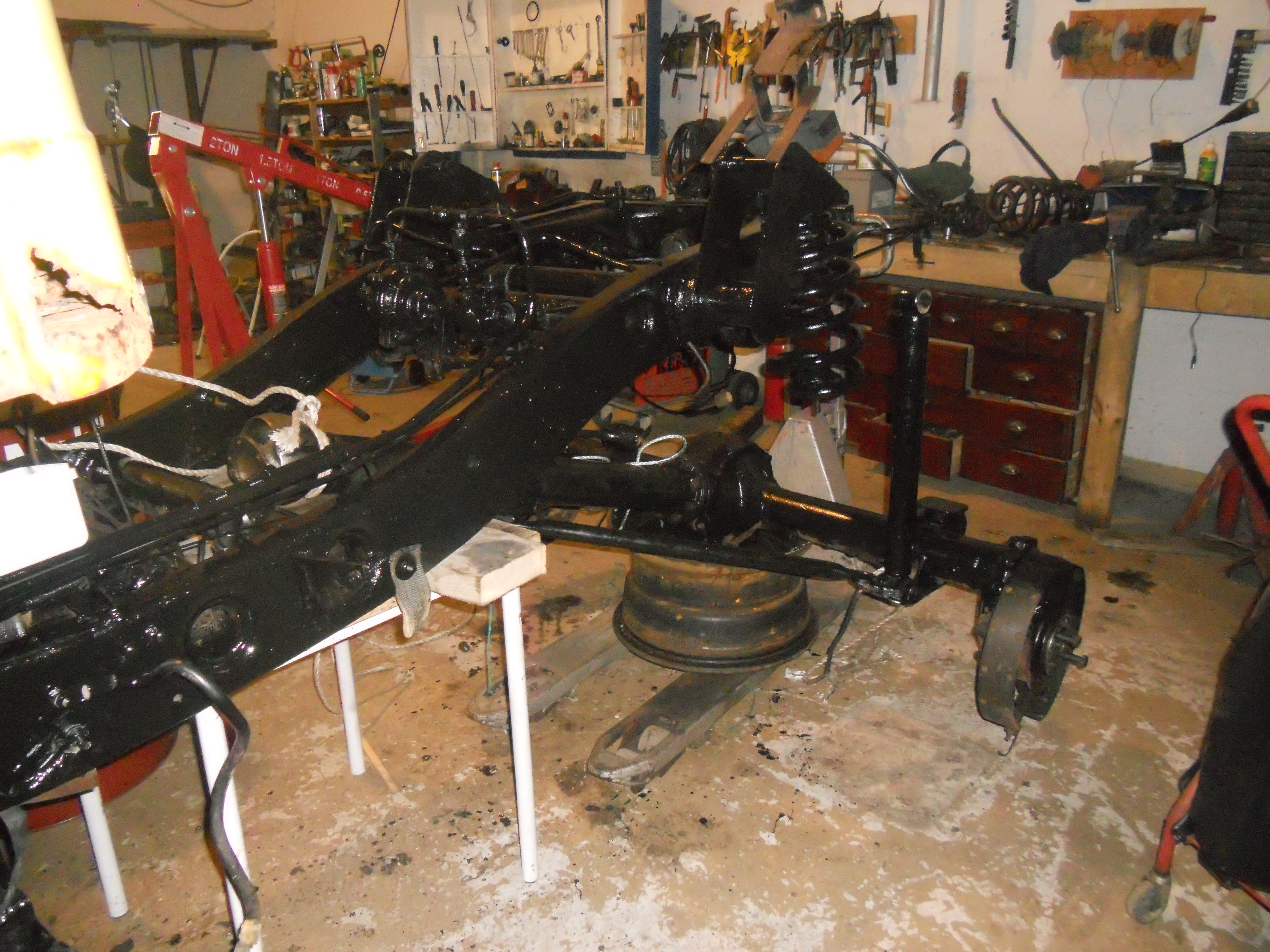

Jamm þá er að skella sér í að setja afturhásinguna undir. Þurfti að taka aðeins á því því þetta er orðið um 300 kg með öllu.En ég sleppi þá bara Krossfisk tímunum.Svo þegar ég er búinn að aftan eða fram að húsinu fer í ég í að taka það af og vinn í framendanum.Bara gaman
- DSCN5577.JPG (5.03 MiB) Viewed 21968 times
- DSCN5576.JPG (5.08 MiB) Viewed 21968 times

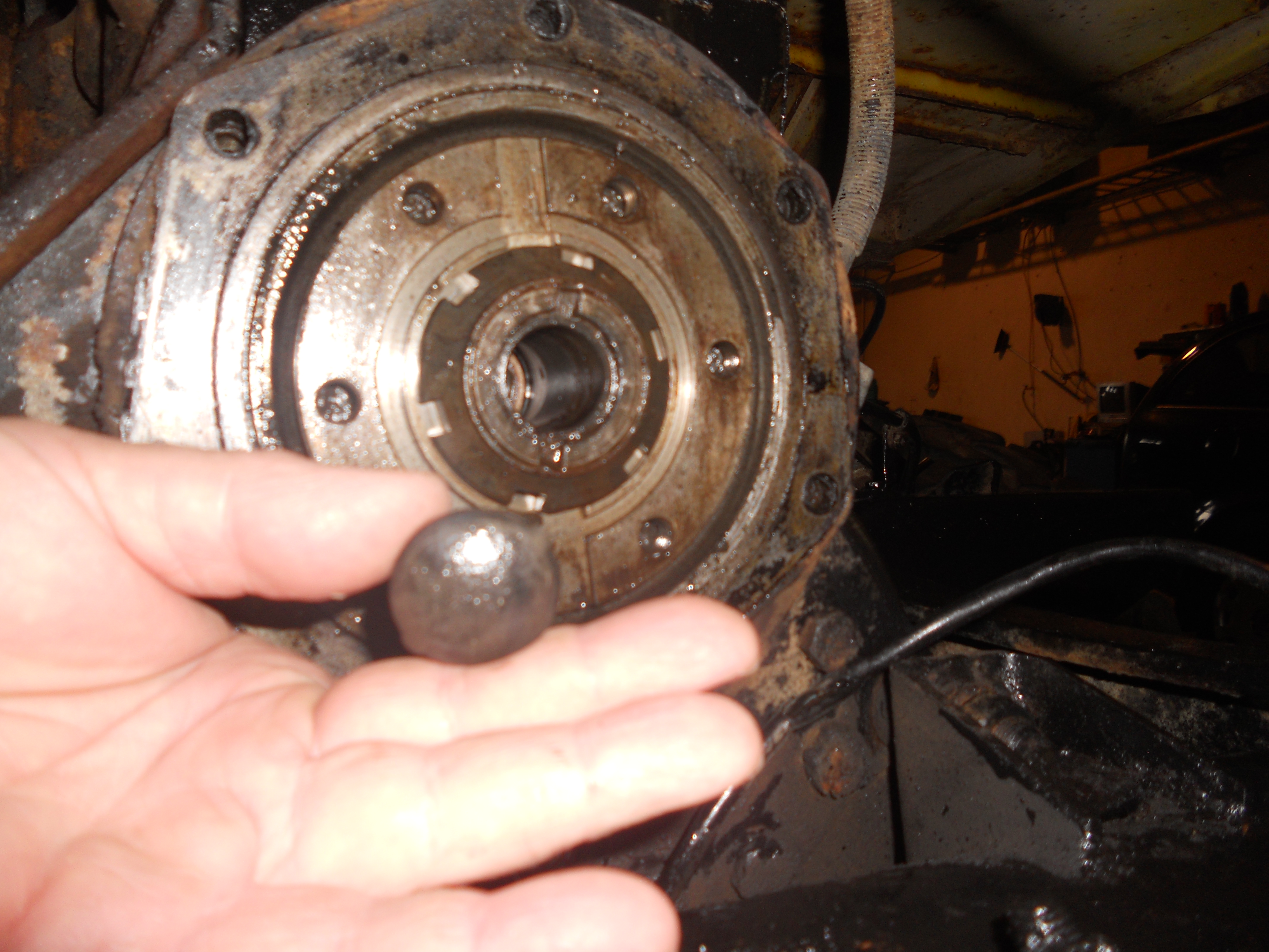

- þarna er ég með gúmí tappa sem fer aftan í gírkassa öxulinn og ekki veit ég til hvers
- DSCN5570.JPG (4.75 MiB) Viewed 21968 times
- DSCN5569.JPG (5 MiB) Viewed 21968 times
- DSCN5578.JPG (5.12 MiB) Viewed 21968 times

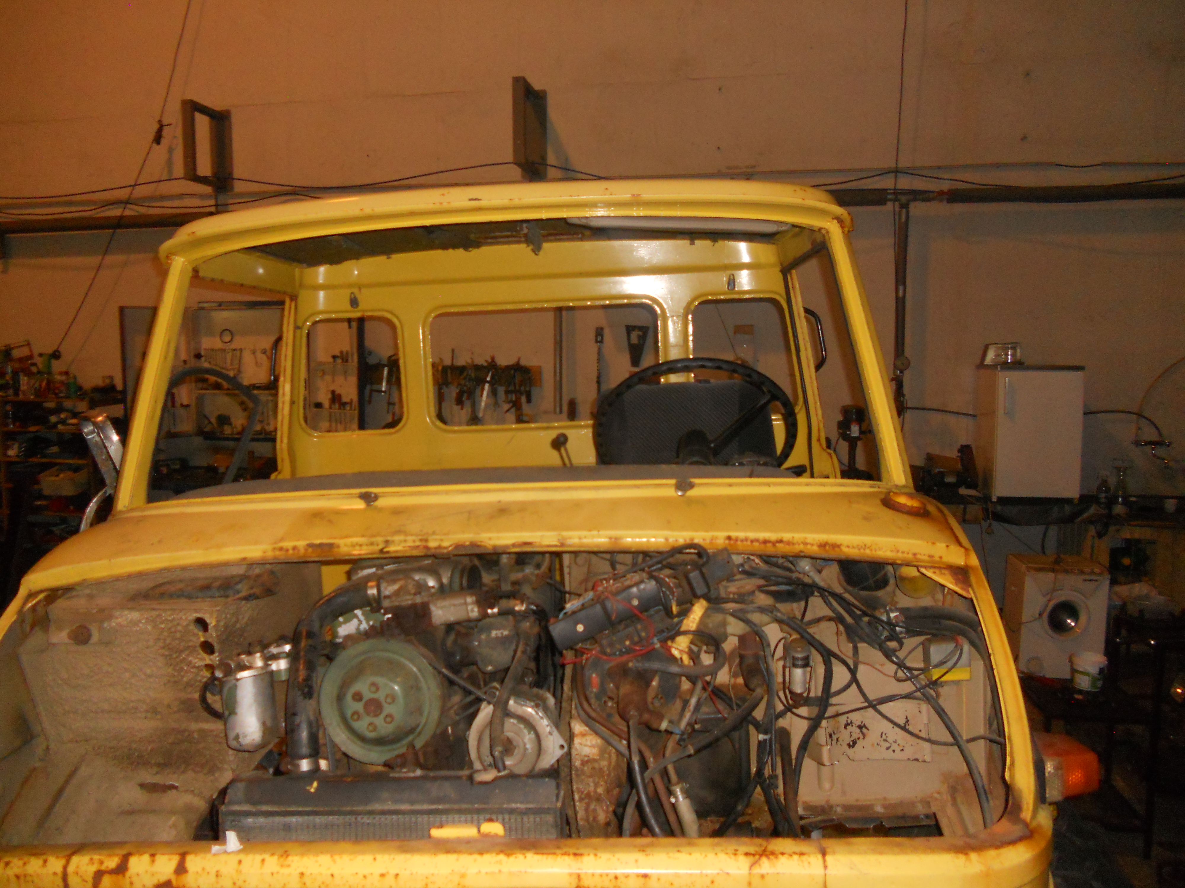

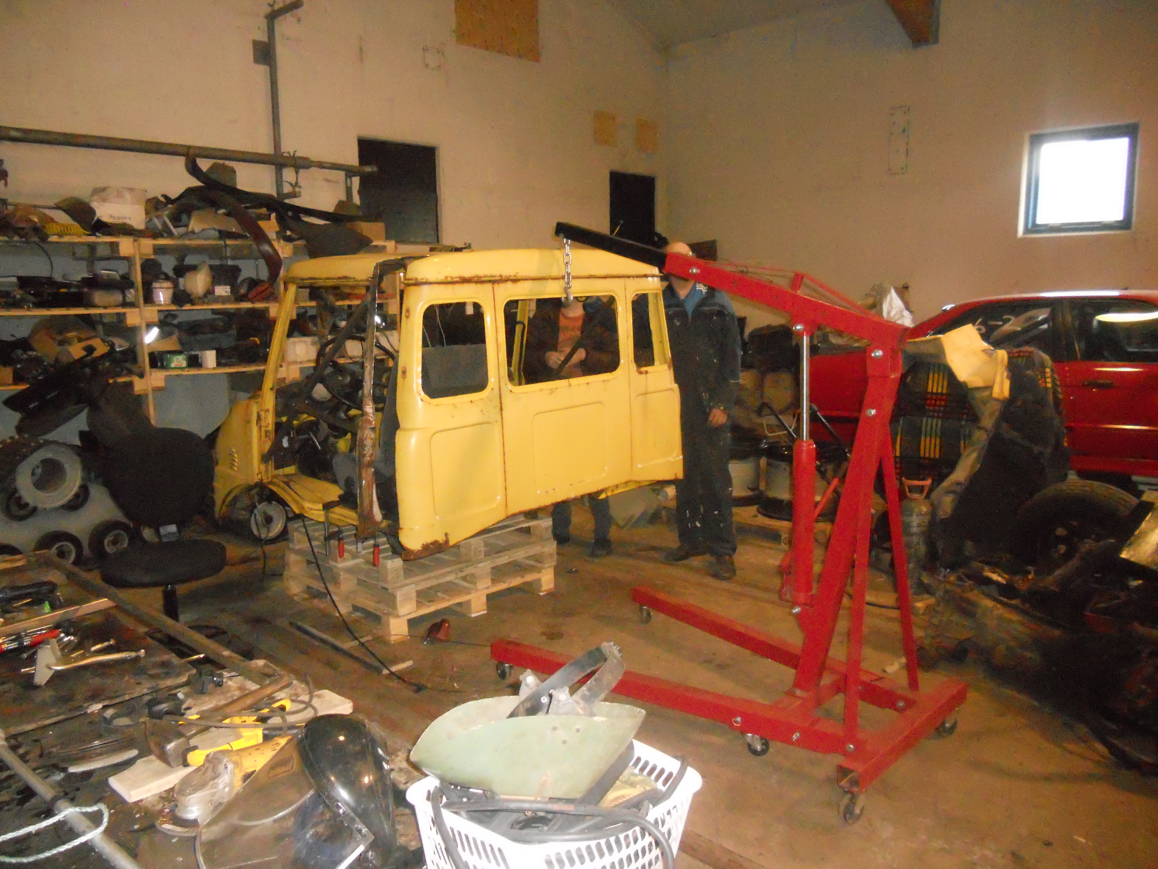

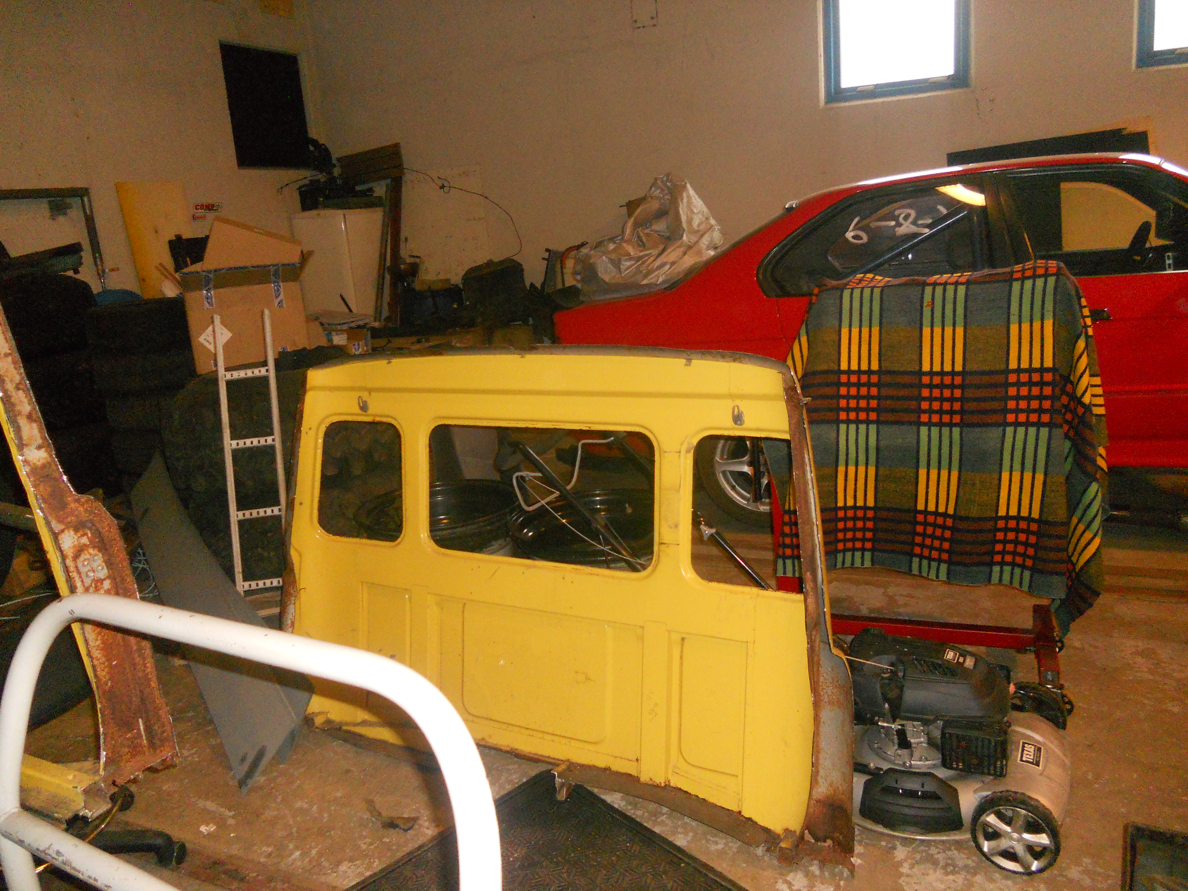

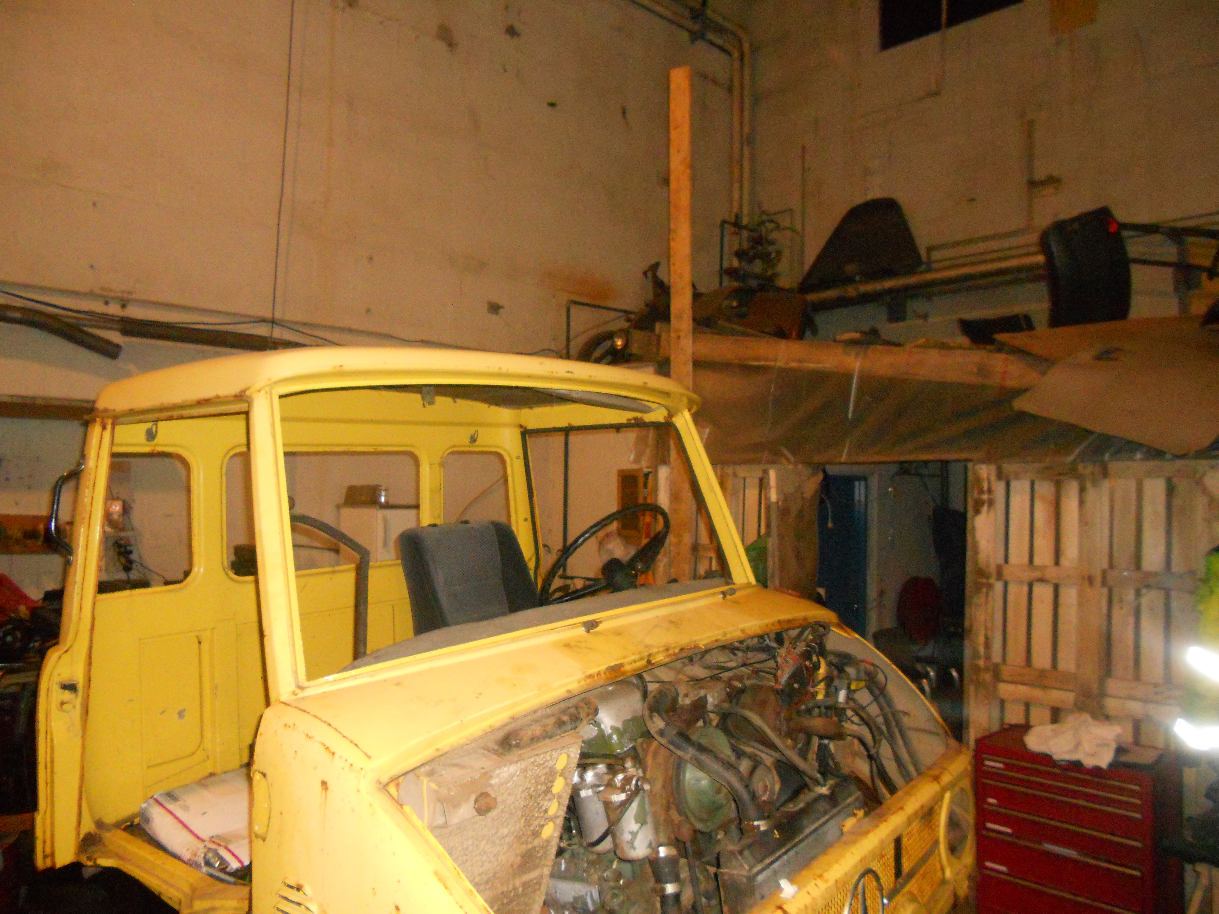

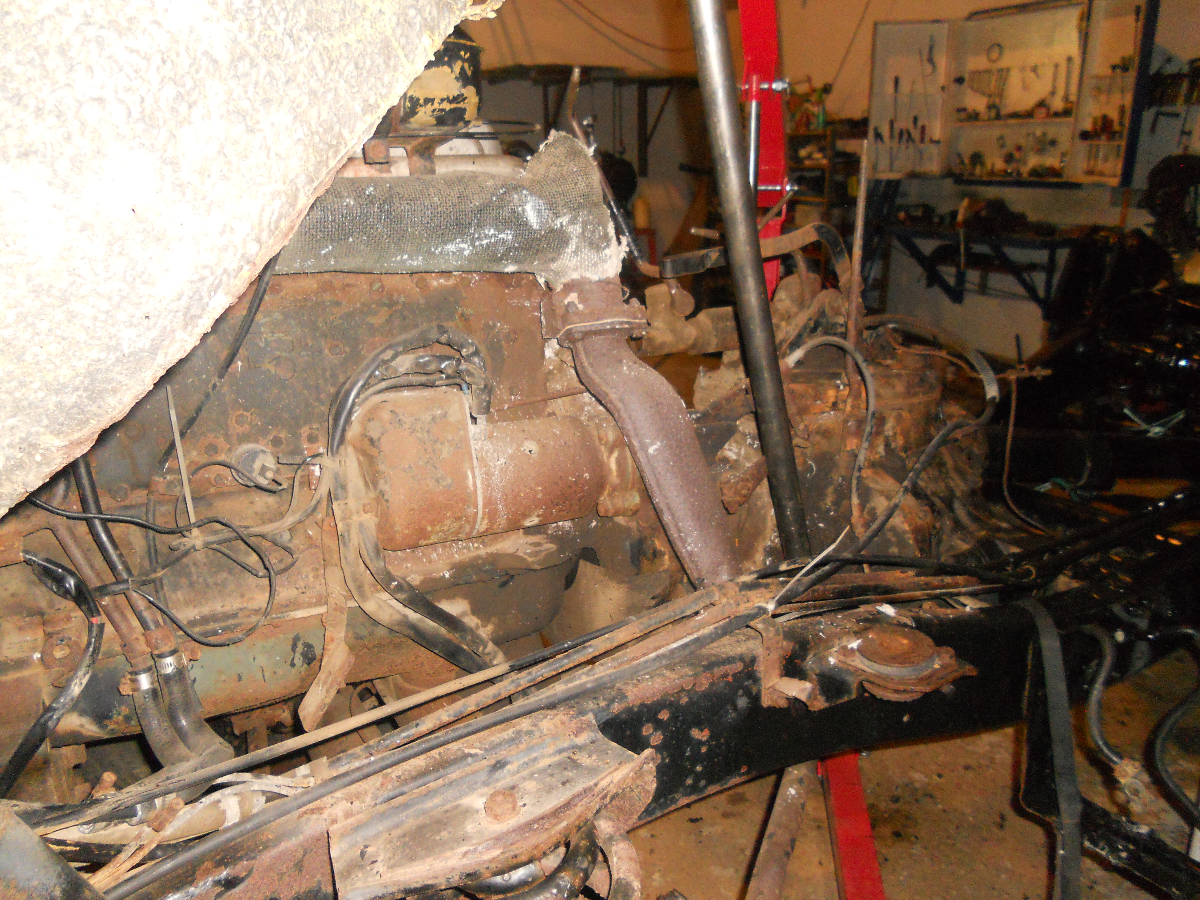

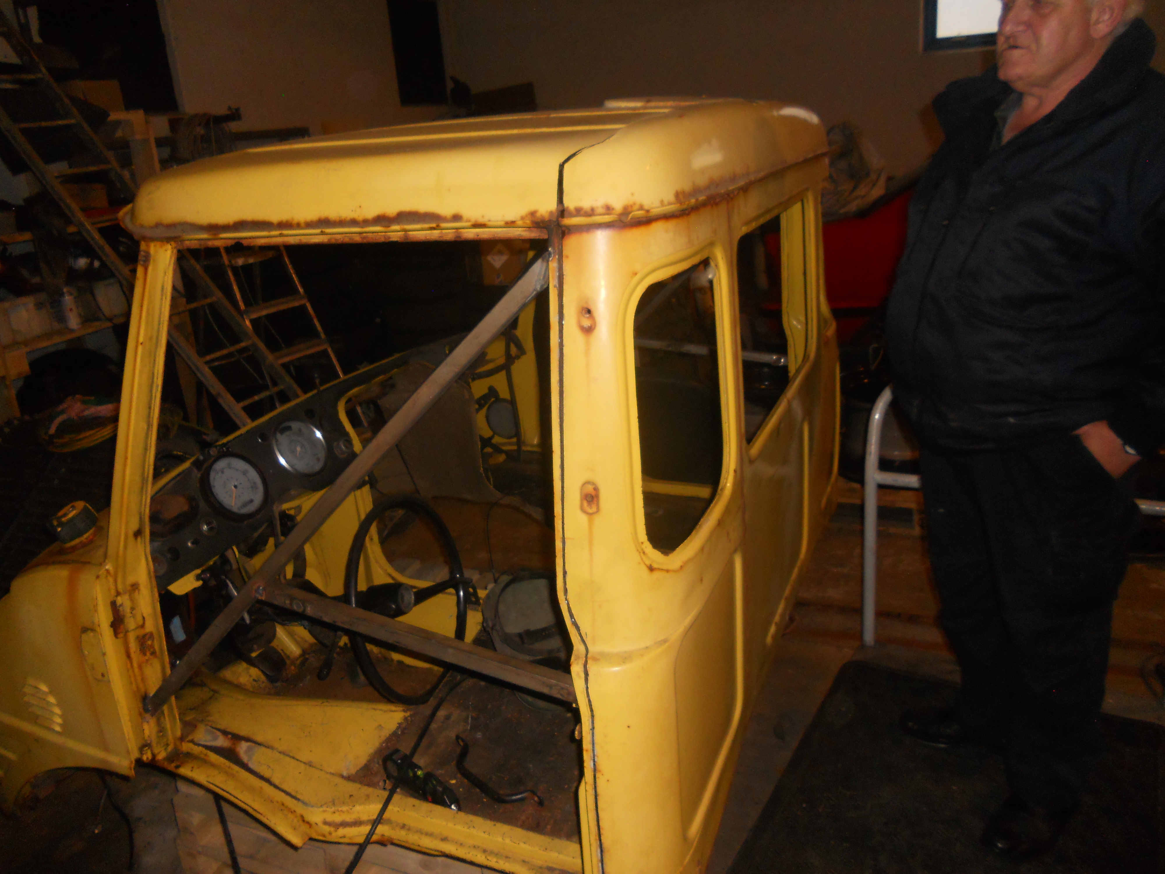

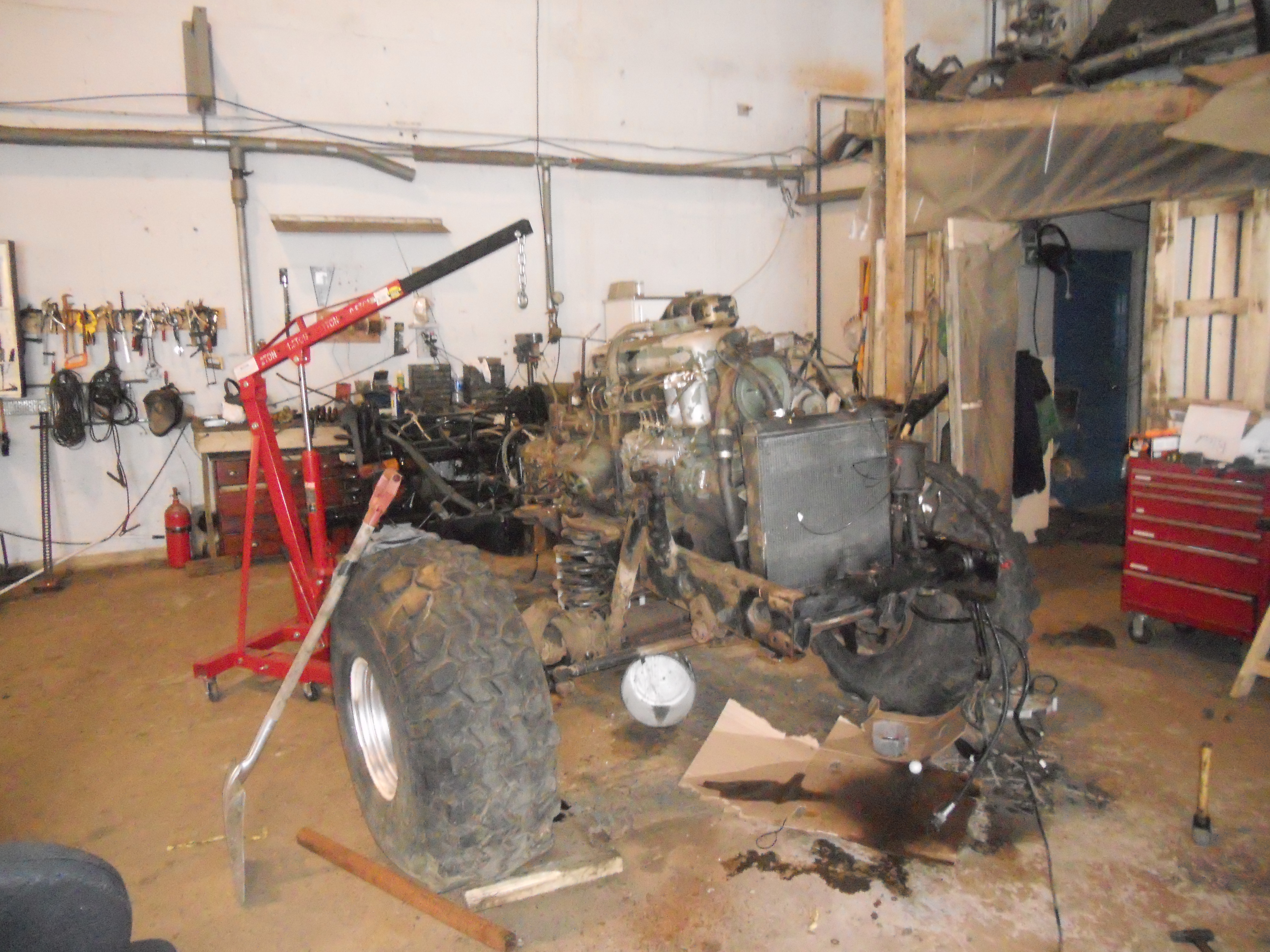

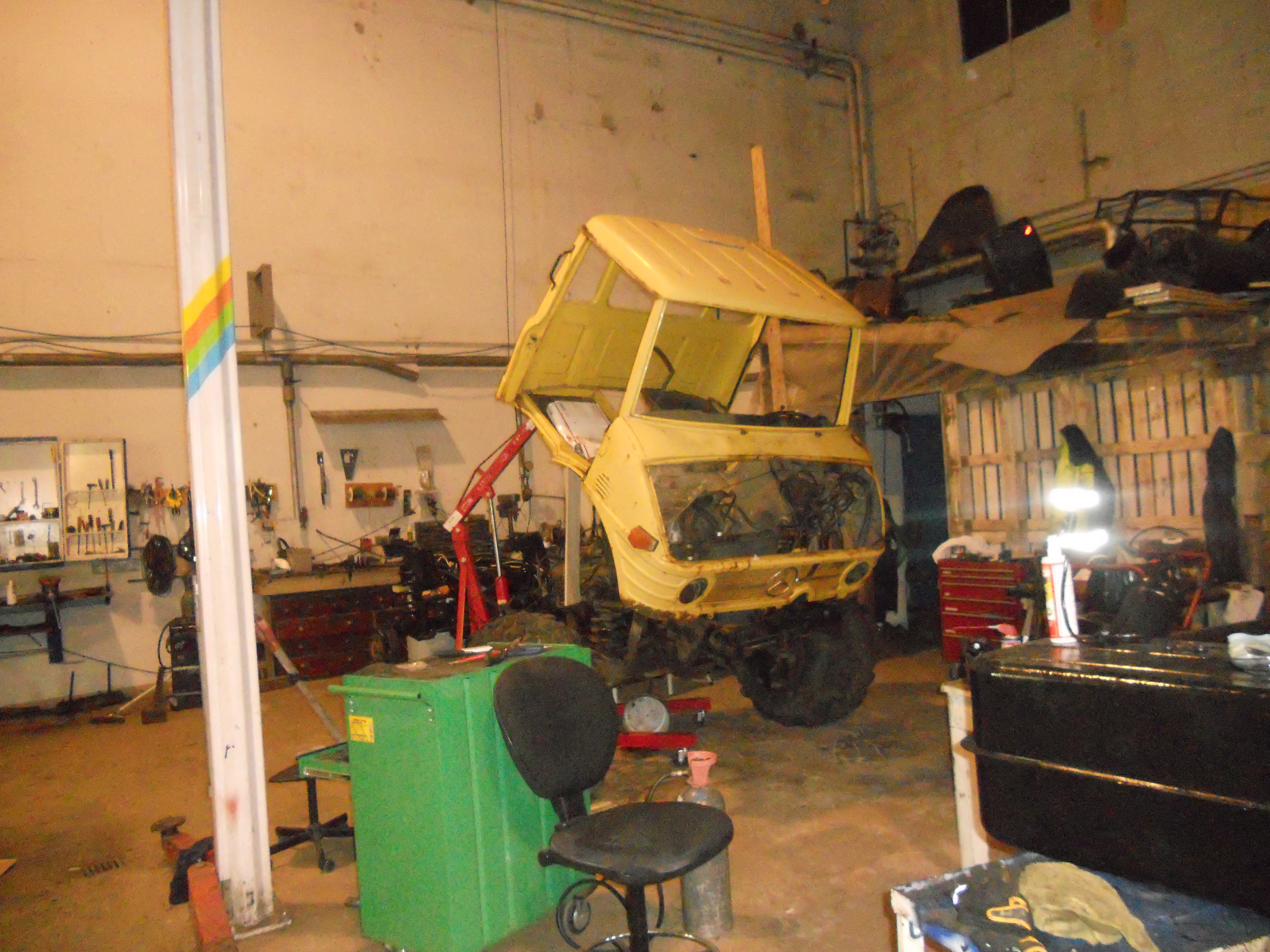

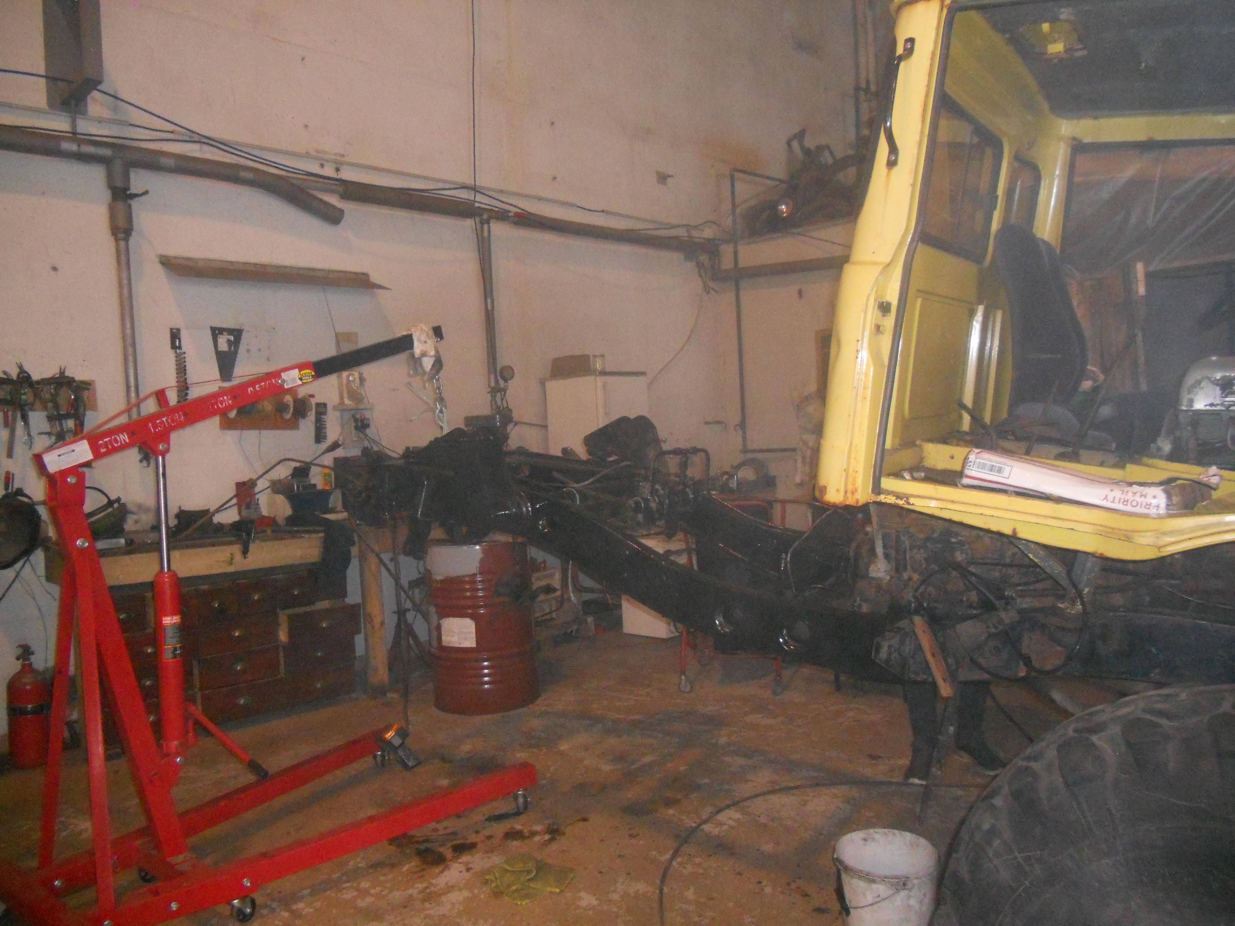

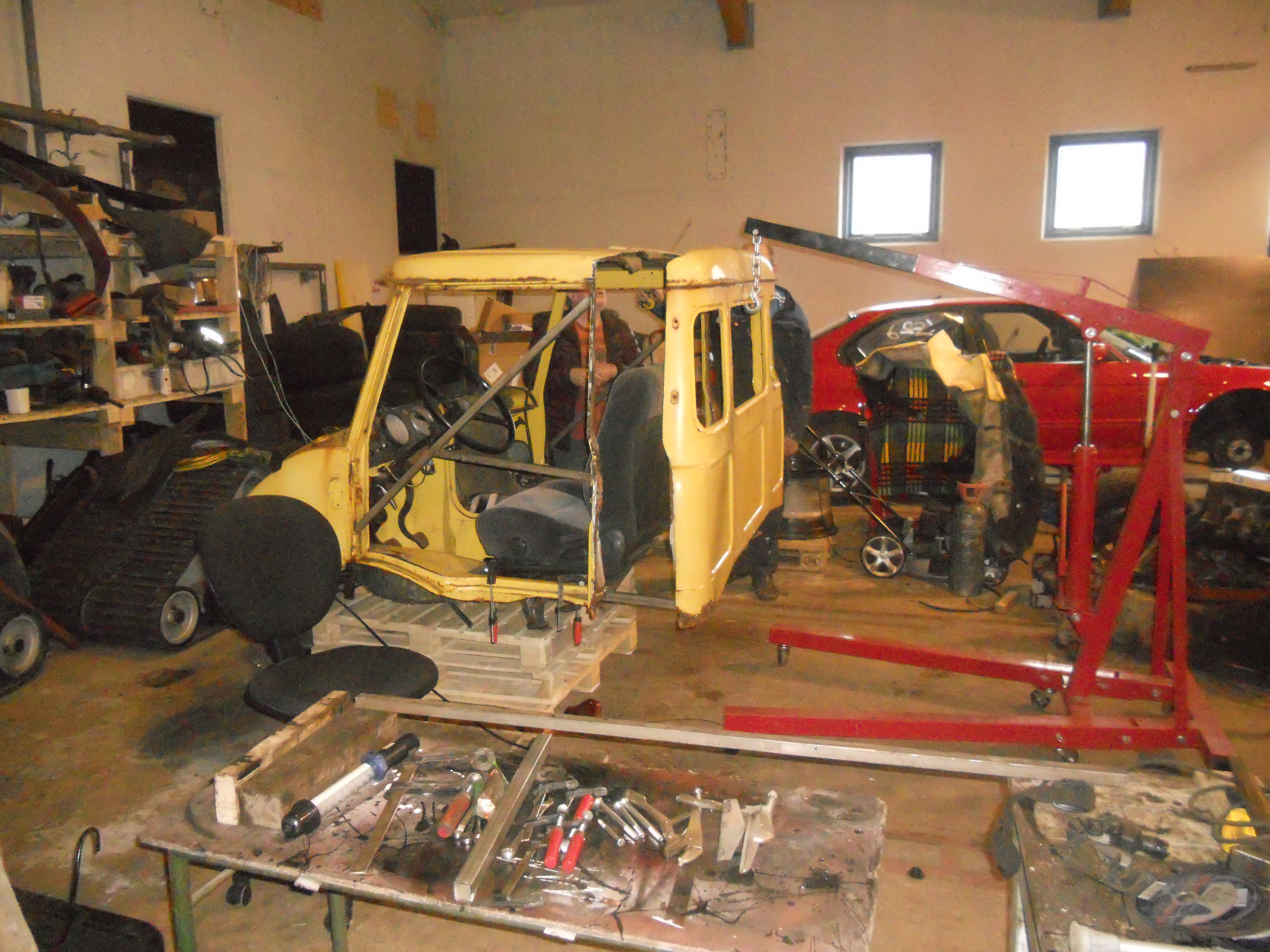

Jamm þá er vinnan við að taka húsið af byrjuð.Ýmislegt sem þarf að huga að og losa og allir boltar vel fastir.Bara gaman að dunda í þessu.Alveg yndislegt hvað allt er þröngt og lítið í þessum trukk.Örugglega gert fyrir japansmarkað
- DSCN5603.JPG (5.08 MiB) Viewed 21687 times
- DSCN5602.JPG (5.17 MiB) Viewed 21687 times
- DSCN5601.JPG (4.9 MiB) Viewed 21687 times
- DSCN5600.JPG (5.03 MiB) Viewed 21687 times
- DSCN5599.JPG (5.07 MiB) Viewed 21687 times
- DSCN5598.JPG (5.18 MiB) Viewed 21687 times

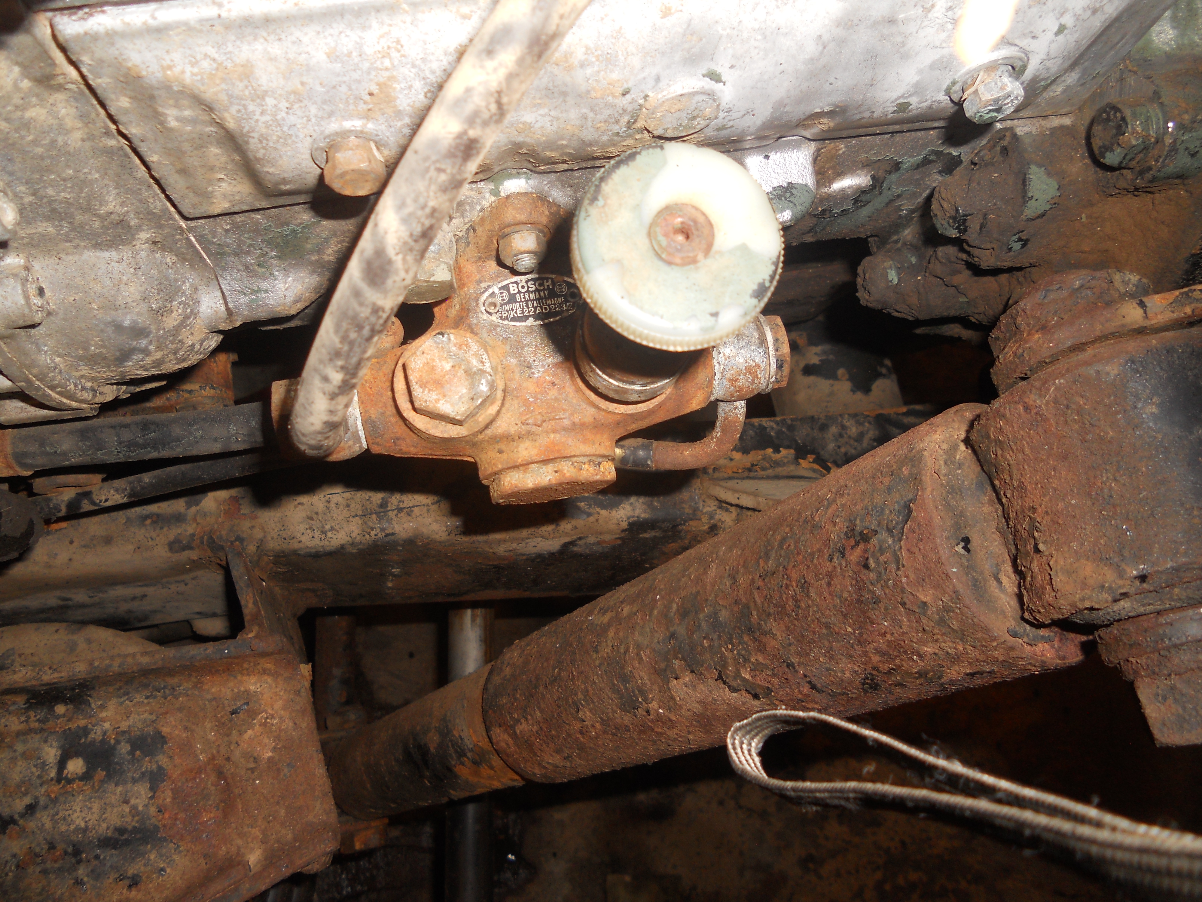

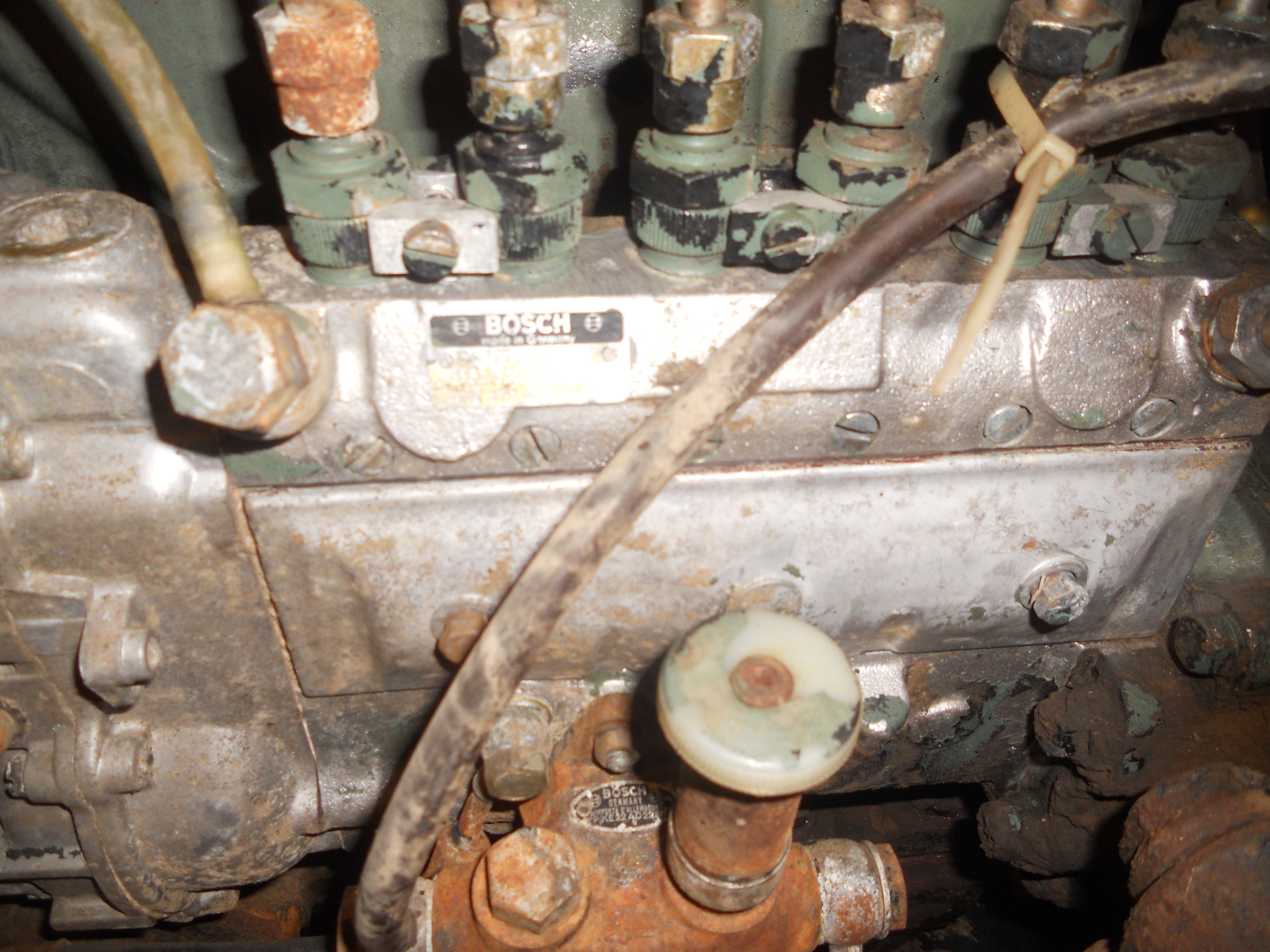

Jamm bras í gangi vantar ráð.Er með Benz 400 disel V-8 twin turbó og næ ekki að skipta um spíss.Hann er þvílíkt fastur.Búinn að vera í losunar ferli í 3 vikur og alskyns ryð og losunar efni hafa verið látinn liggja á honum.Er hræddur við að brjóta hann.Eru einhver ráð í boði næ að hreifa hann örlítið til hliðana en þori ekki að taka á fullu afli .Svo??

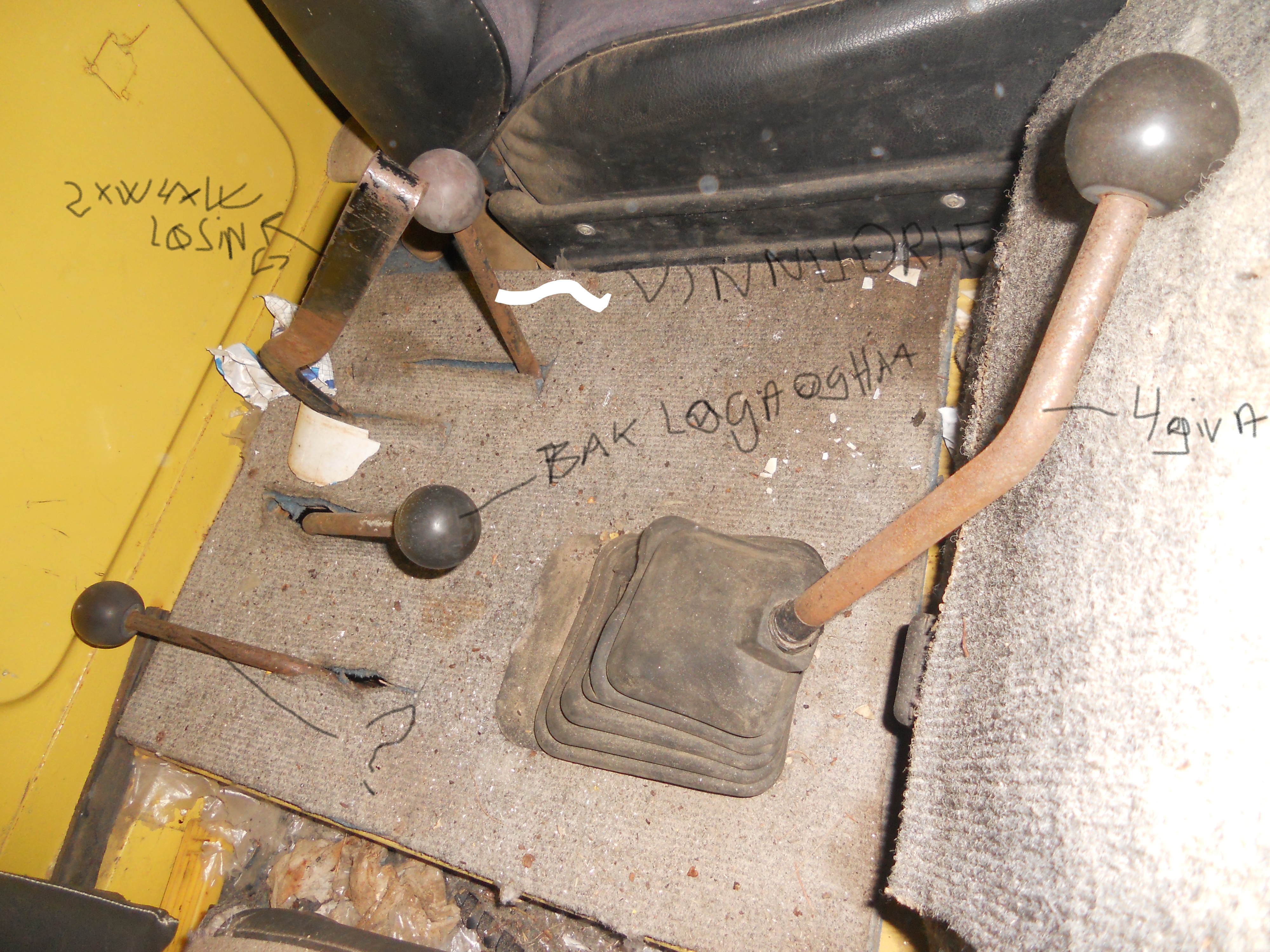

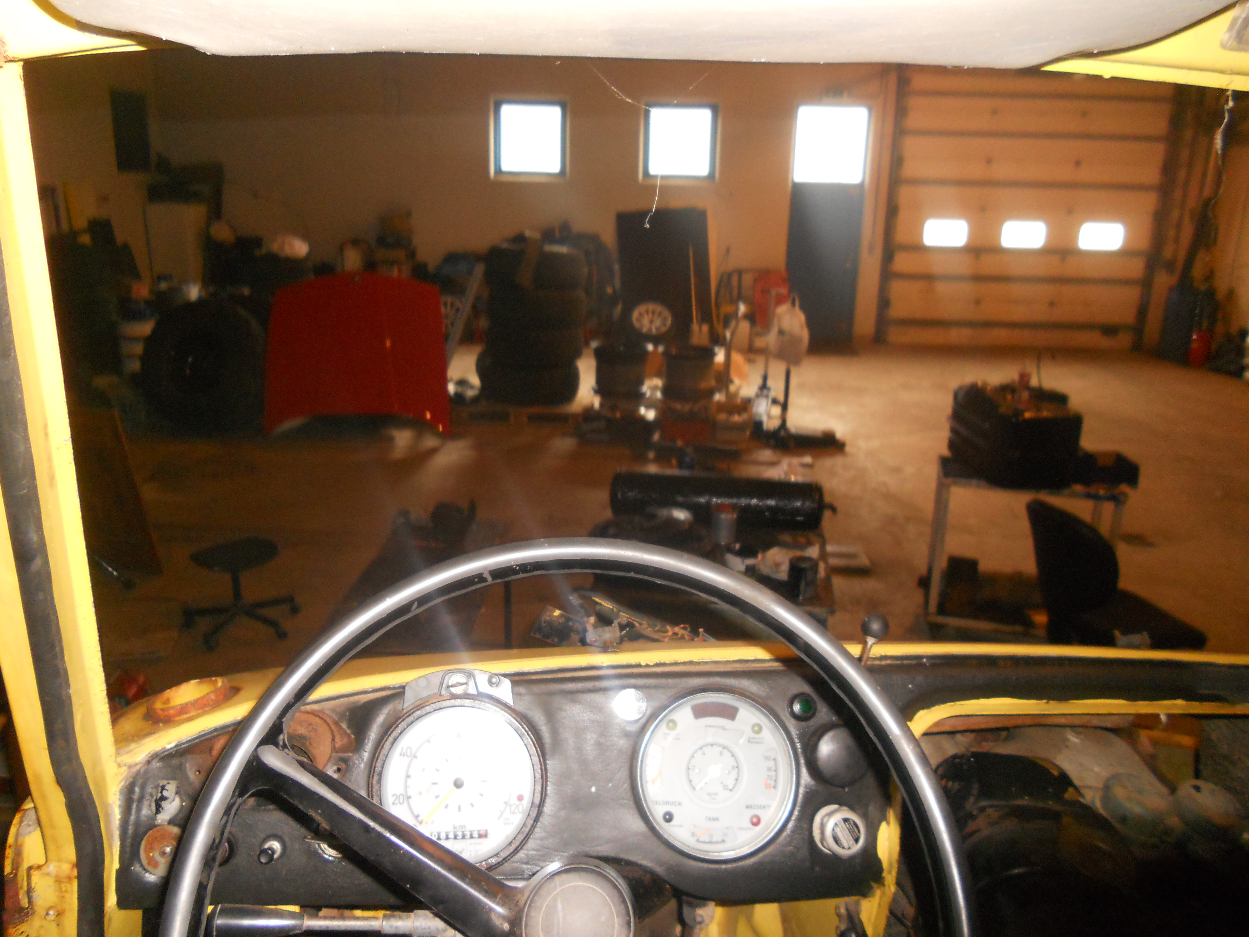

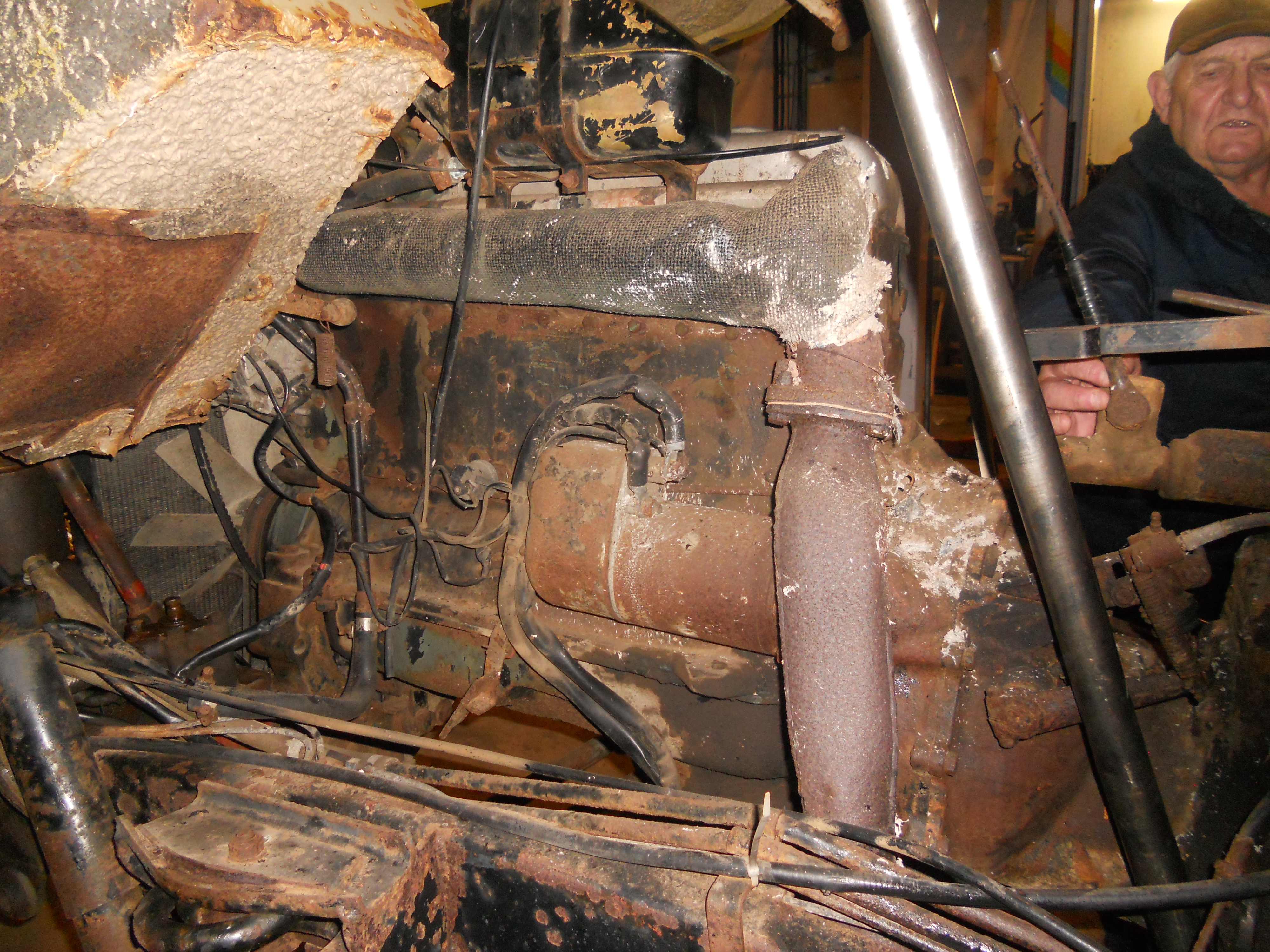

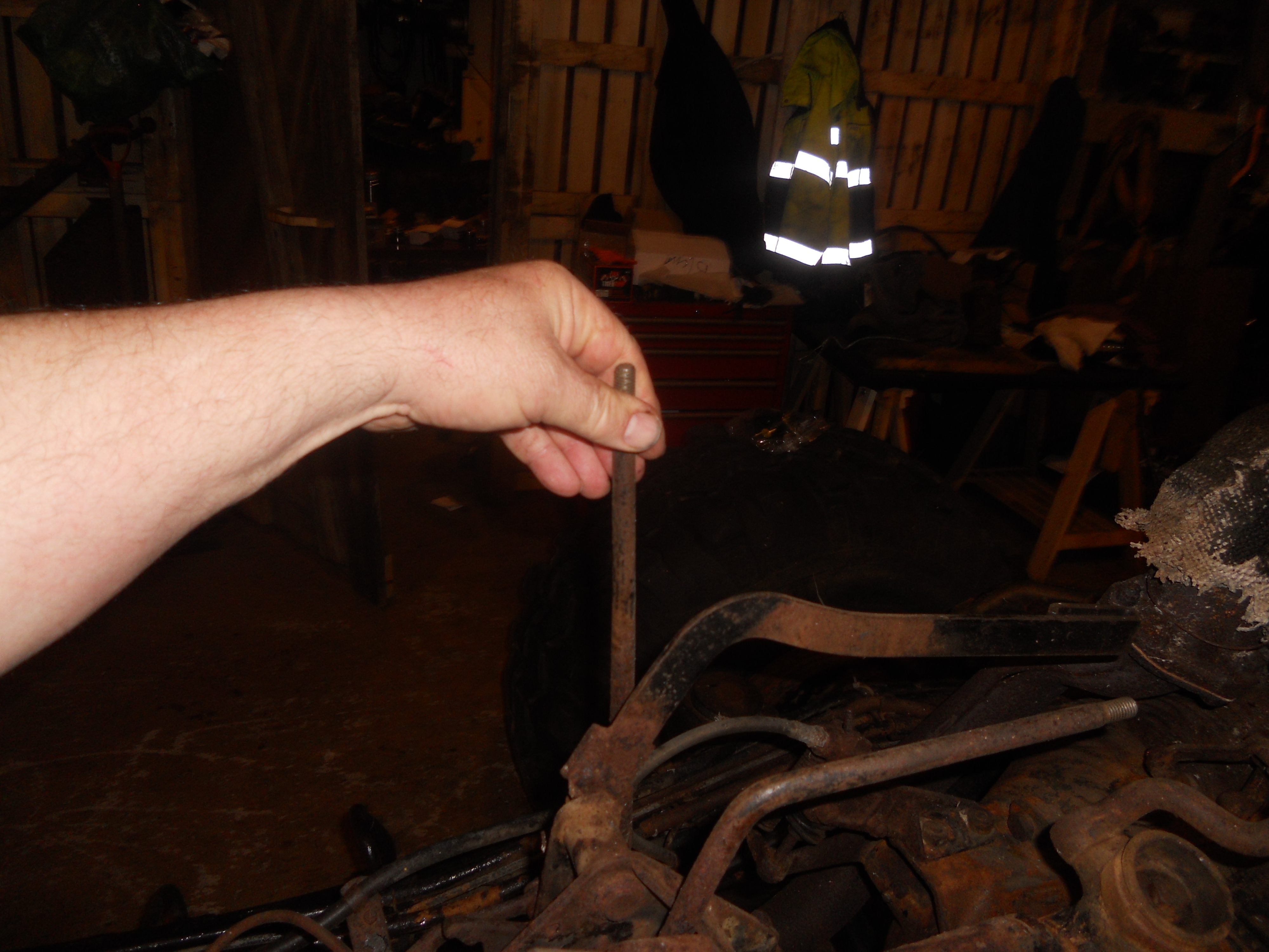

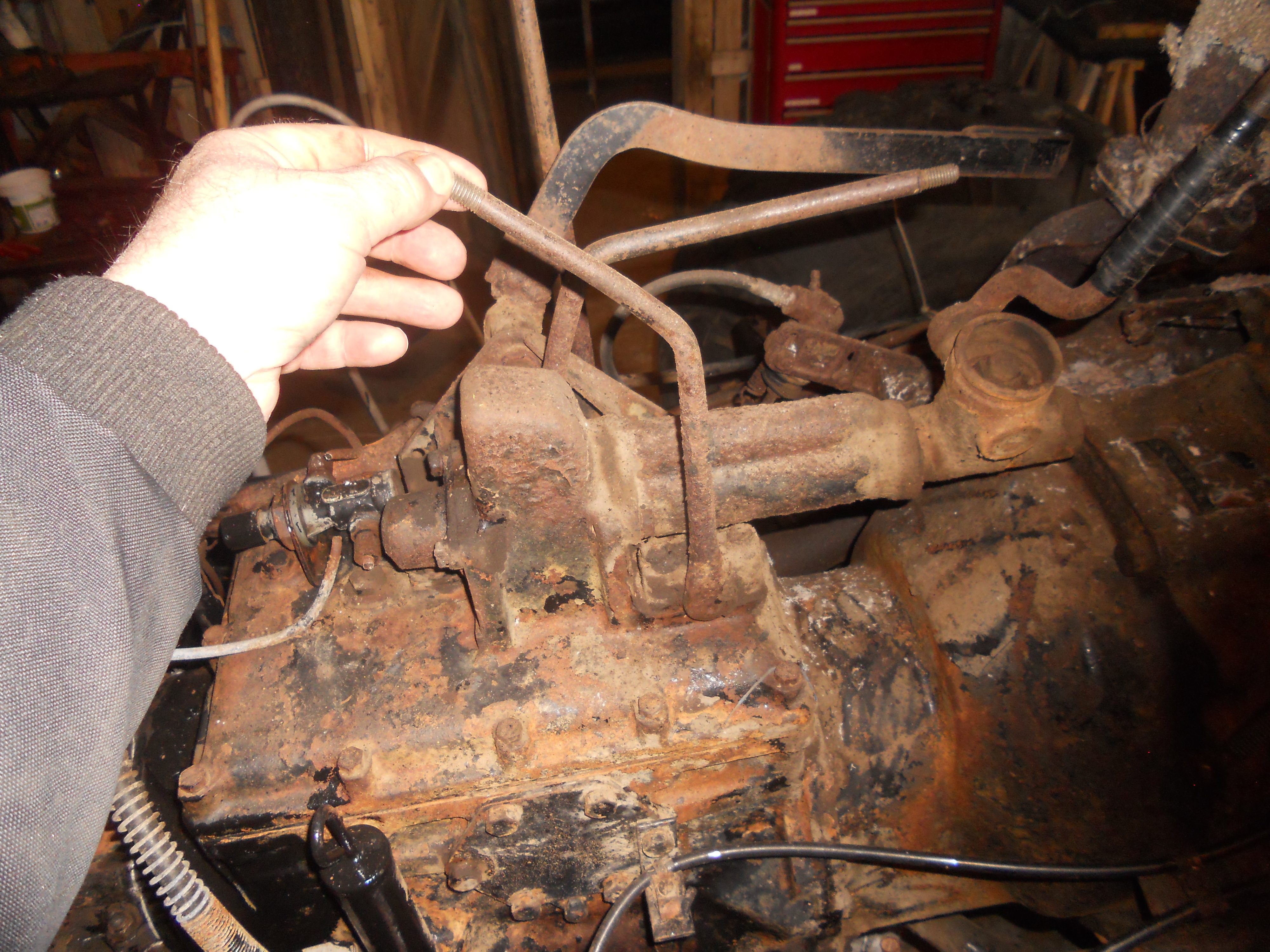

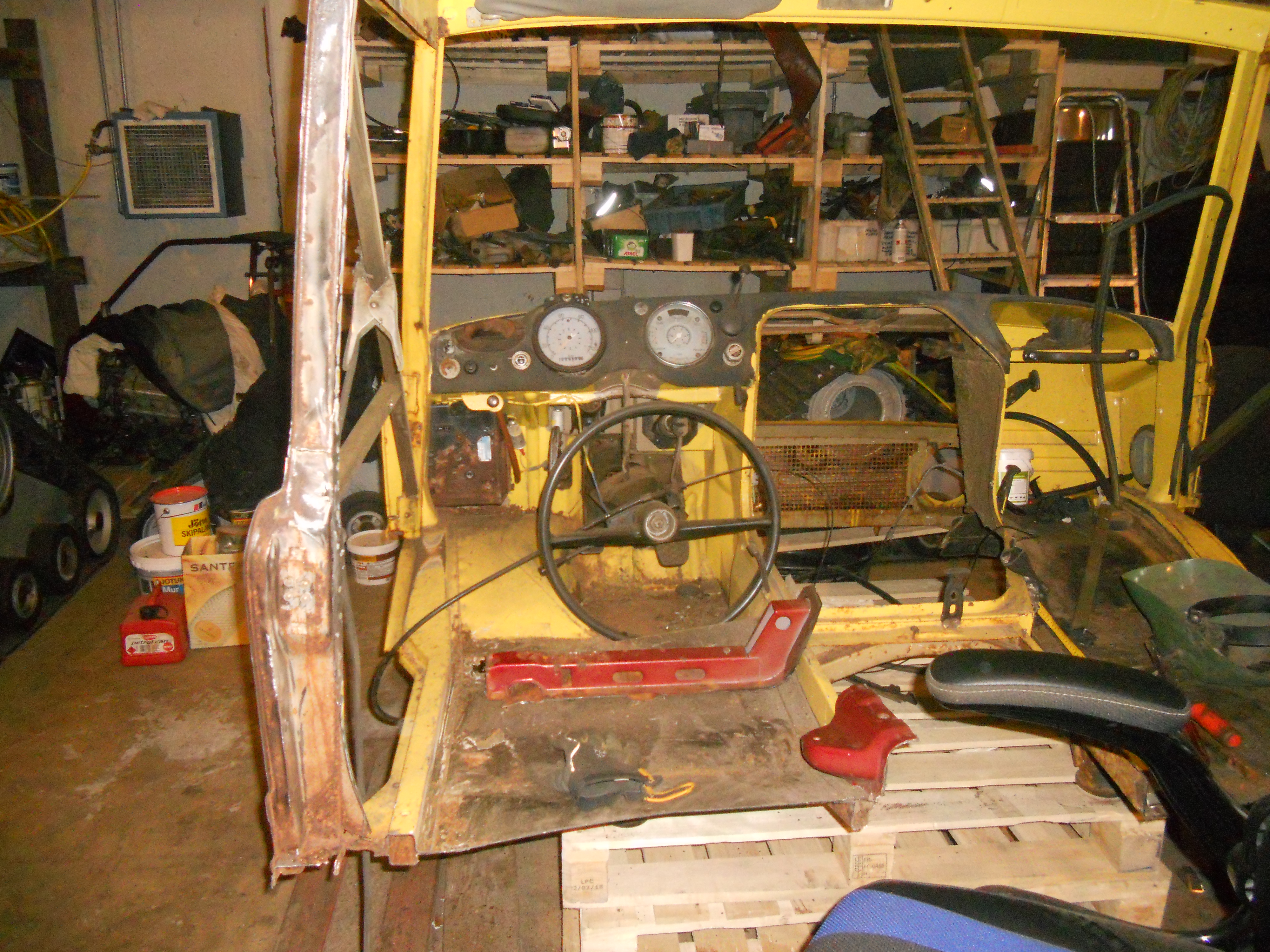

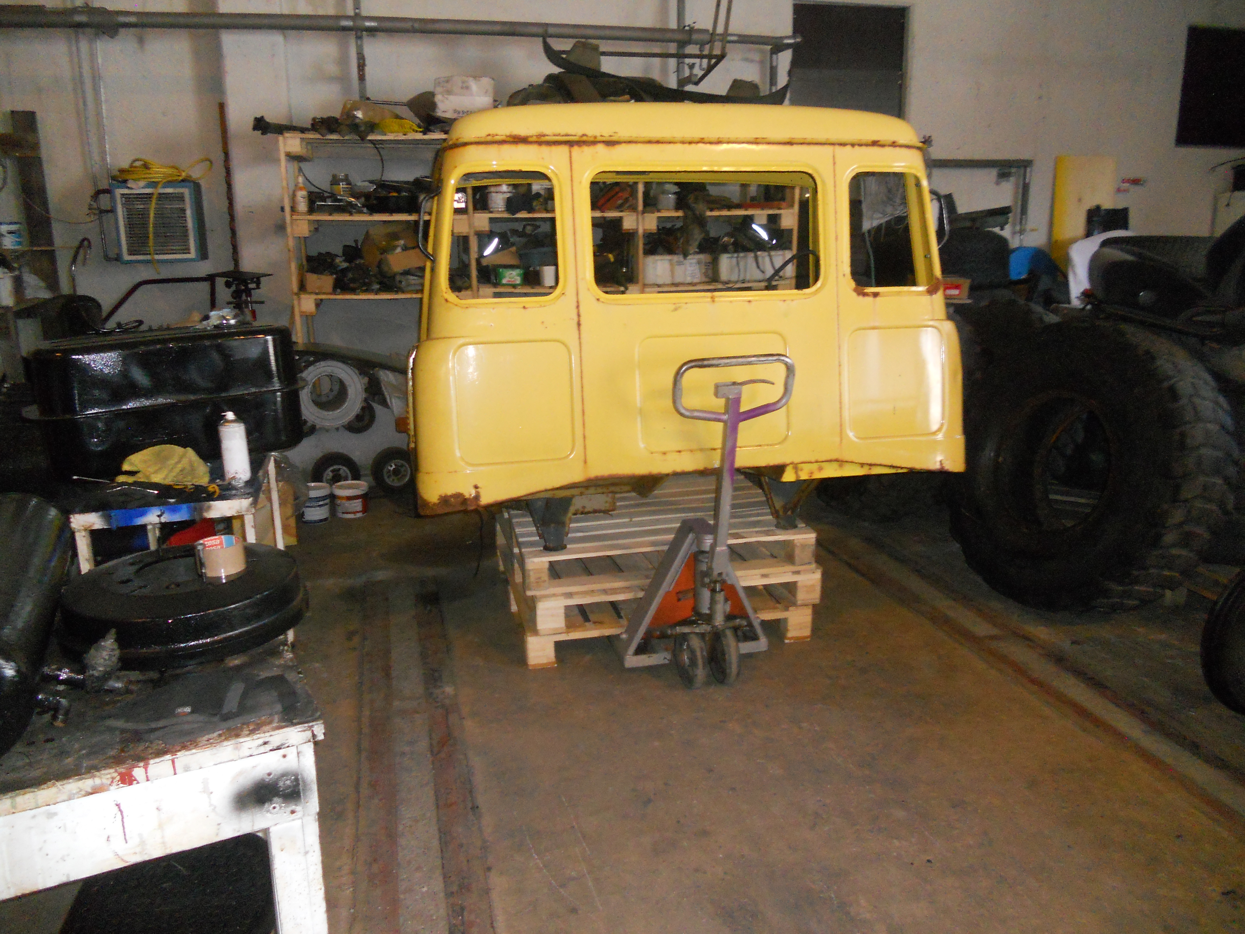

Jamm þá er húsið komið af og þá byrjar þrifa vinnan og alskyns pælingar.Hvað á ég að lengja húsið mikið td.?Til hvers er þessi gírstöng sem er við hliðina á lágadrifsstönginni er þetta kanski skriðgír.Aðalkassinn er 4 gíra.Jamm margt að skoða og pússa næstu vikurnar.Þarna leynist vökvastýris snekkja drifin af sturtudælunni.Getur það virka? Nei varla en verður skoðað.Því var lætt að mér að ef ég gæti fengið olíverk úr 352 OM vörubíl þá mundi ég fá nokkur hestöfl í viðbót.Því olíverkið á þessar vél er einhverskonar ljósavéla olíverk.Kannast einhver við þessa skýringu?? >
Stöngin sem er við hliðan á þeirri sem ég held við og vísar fram er fyrir bakk og áfram og lága og háadrifið.Hann fer í háadrifið ef hún er tekin alveg aftur og til hliðar að bílstjóra og aftur að þili en þá vantar að skýra þessa sem ég held í.
Vinnudrifið er alveg næst bílstjóra fram og afturdrifið 500 og 1000 snúninga drif fyrir spil og fleira og læsingin er þessi flata stóra og um leð fyrir 2 Wd og 4 wd.Gírkassinn er 4 gíra svo hef ég ekki fundið neitt um þann kassa á hr Google bara 6 8 og 20 gíra kassana
13 mín. ·
- DSCN5623.JPG (5.03 MiB) Viewed 21135 times
- DSCN5622.JPG (4.94 MiB) Viewed 21135 times
- DSCN5618.JPG (4.93 MiB) Viewed 21135 times
- DSCN5616.JPG (4.99 MiB) Viewed 21135 times
Án þess að ég viti það, en getur þetta verið til að læsa millikassanum.
Fer það á þrjóskunni
svarti sambo wrote:Án þess að ég viti það, en getur þetta verið til að læsa millikassanum.
Jamm nei þetta er líklega skriðgír en á eftir að finna út úr því.Lítið til um þs 4 gíra á google

Kannski hjálpar þetta.
https://en.wikipedia.org/wiki/Unimog_406
Ertu ekki svo þokkalegur í þýskunni.
https://www.unimog-community.de/2012/08 ... -406u-421/
Ef að ég hef skilið þetta rétt. Þá er þetta til að skifta á milli afturá bak og áfram. Þá eru væntanlega fjórir gírar áfram og fjórir afturá bak.

Lítur út alveg eins og kassinn í MB track. Eins og pabbi átti þar var þessi stöng fyrir over drive.
Jamm svona er þetta hjá mér
- DSCN5259_LI.jpg (5.2 MiB) Viewed 21052 times
Ef að ég hef skilið þetta rétt. Þá er þetta til að skifta á milli afturá bak og áfram. Þá eru væntanlega fjórir gírar áfram og fjórir afturá bak.[/quote]
Jú held alveg örugglega að ég hafi lesið eða séð það að það séu bara gírar í kassanum og sér kassi fyrir fram og til baka.
Kemst jafnhratt afturábak og áfram.

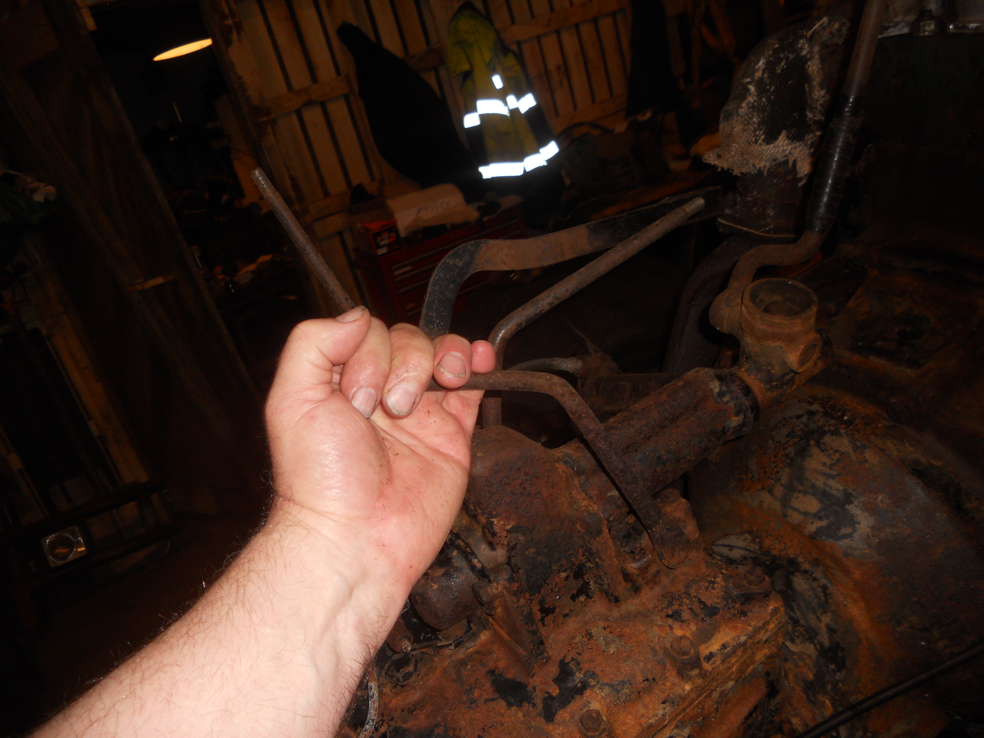

Jamm enn og aftur stönginn fyrir aftan gírstöngina sjá mynd er fyrir bakk og áfram.HÚN ER líka háa og lágadrifið.Stöngin sú sem er næst farþegasætinu
merkt með ? er sú sem ég er að hugsa um hvort hún gæti verið fyrir extra lágt lágadrif hef ekki fengið hana til að virka.Kanski þarf grírkassinn að vera í fyrsta og lága til að hægt sé að setja þessa stöng í einhvern skriðgír.Hef ekki náð að prufa þetta það mikið.Jamm en það hlítur að finnast út úr þessu

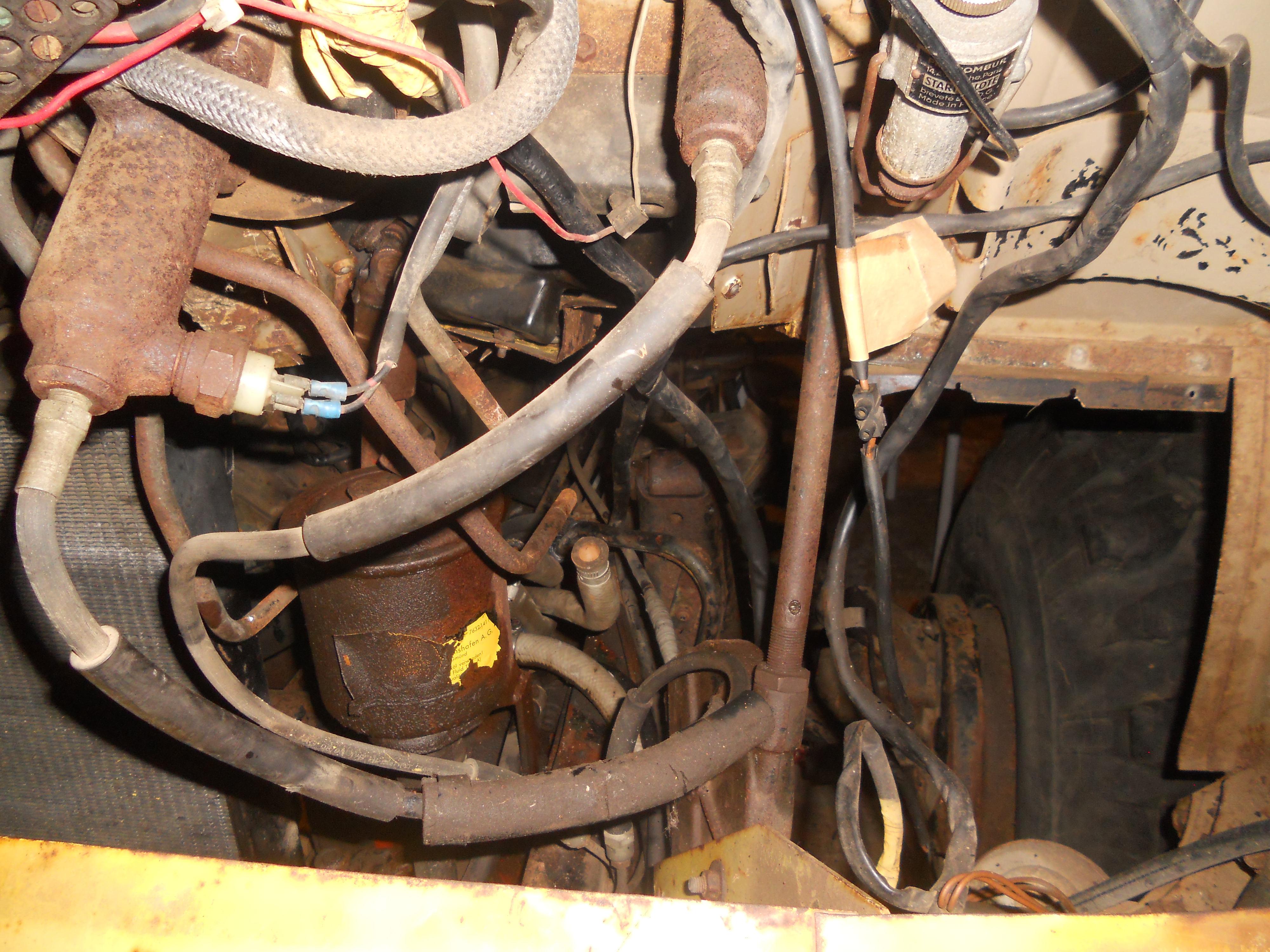

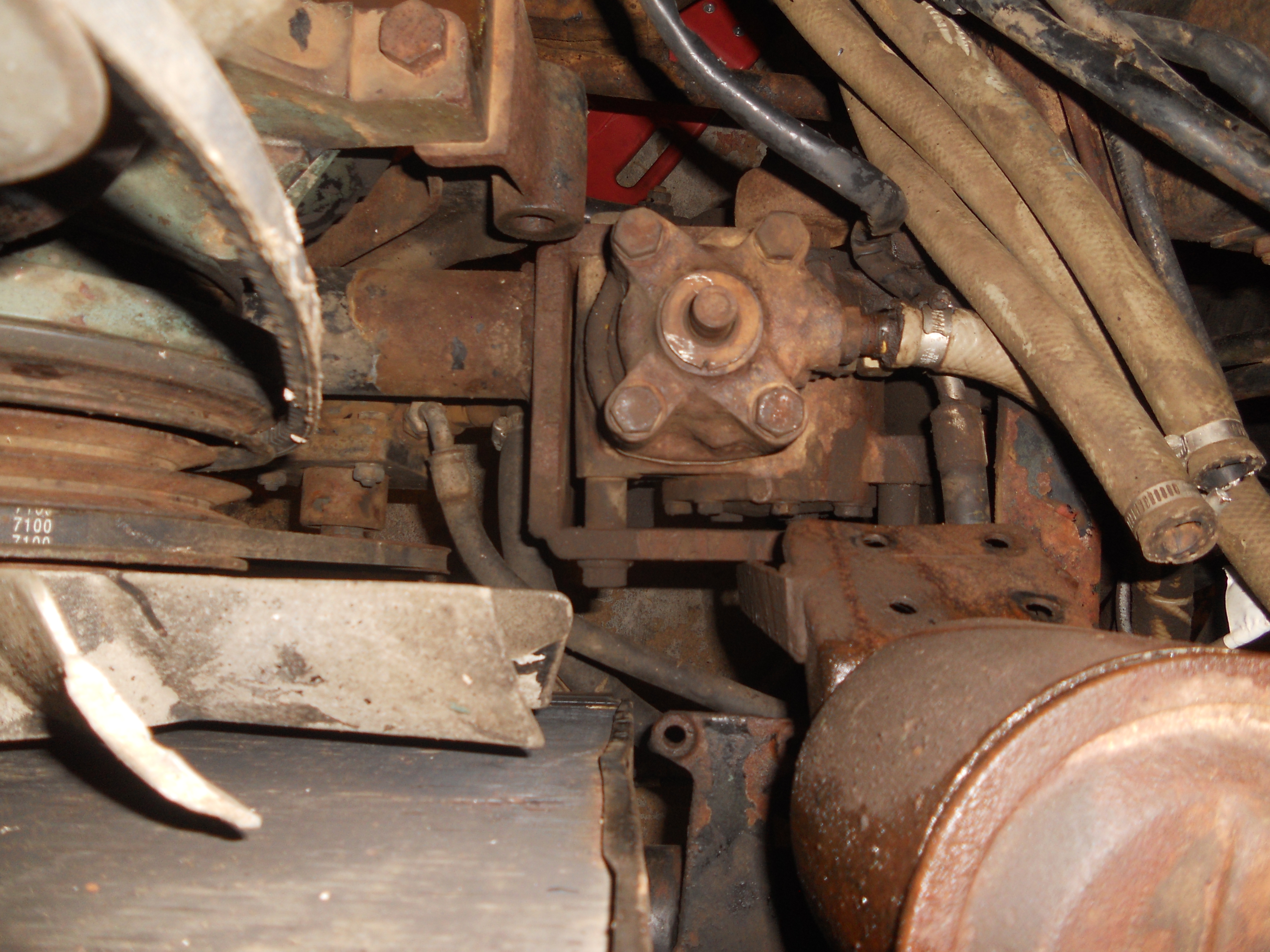

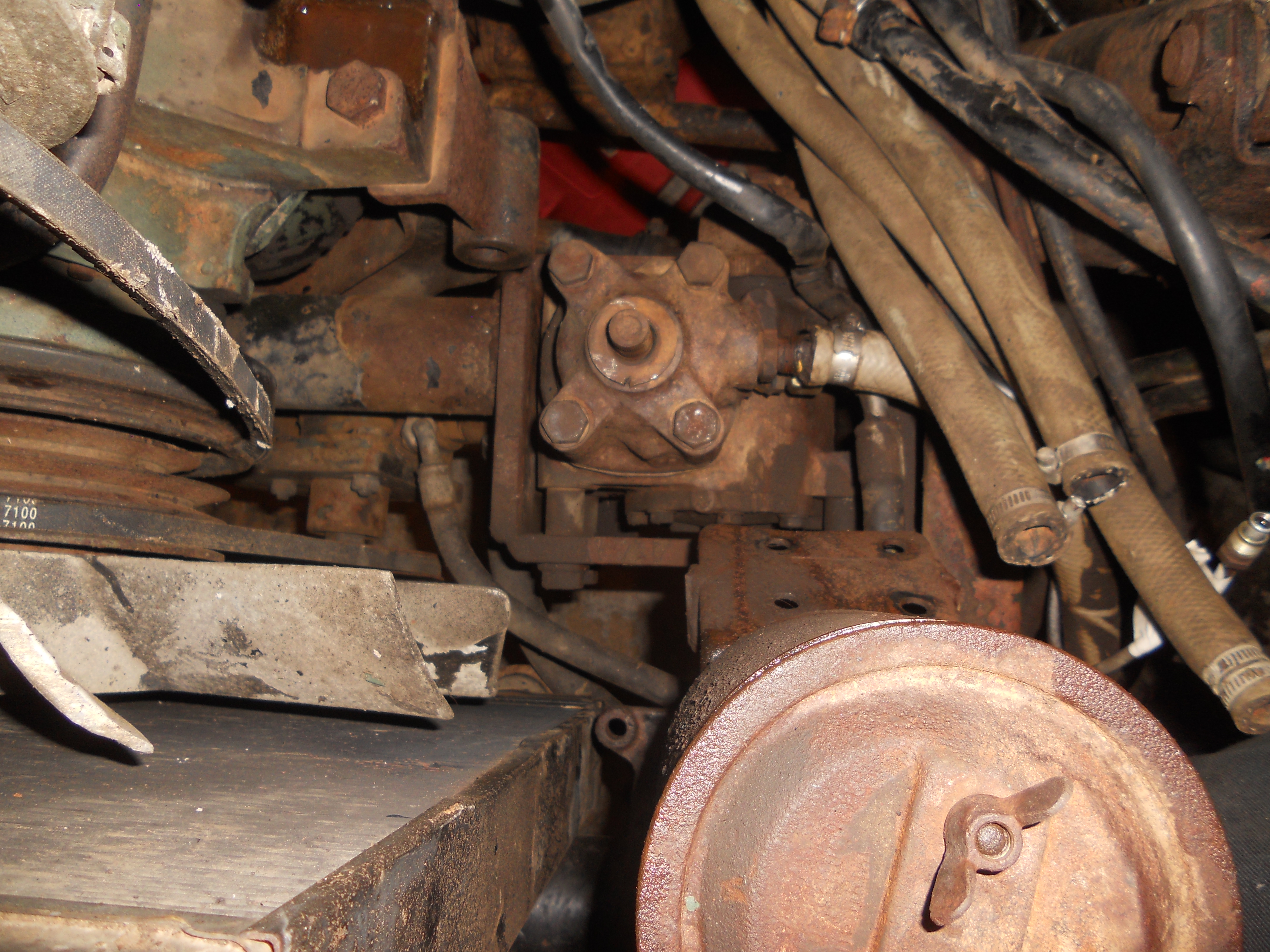

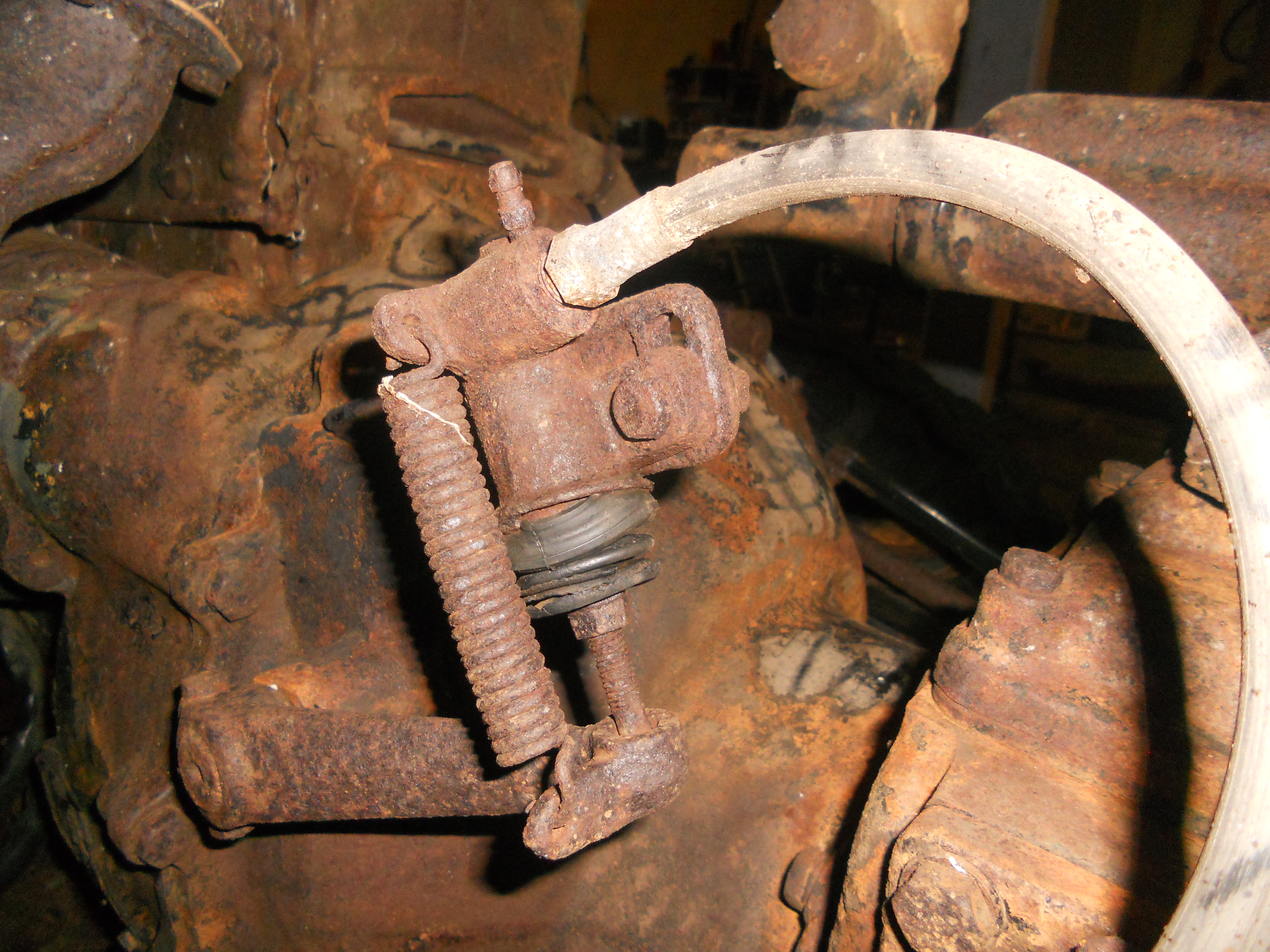

Jamm skipti um bremsudælur að aftan í morgun.Tók nokkrar myndir af gírstöngum og olíverki og vökastýrinu.Þarf örugglega að skipta út kúplings dælunni þó hún virki enn þá
- vökvastýri.JPG (4.74 MiB) Viewed 20931 time
- vinnudrif.JPG (4.53 MiB) Viewed 20931 time
- stýri.JPG (4.98 MiB) Viewed 20931 time
- óþekt stöng.JPG (4.8 MiB) Viewed 20931 time
- olíuverkið.JPG (4.81 MiB) Viewed 20931 time
- nýjardælur í allt.JPG (4.94 MiB) Viewed 20931 time
- Kúplingsdæla.JPG (5.01 MiB) Viewed 20931 time
- háa og lágadrifið og bakk allt í sömu stönginni.JPG (4.81 MiB) Viewed 20931 time
- dælur komnar í.JPG (5.02 MiB) Viewed 20931 time
- dæla á olíuverki.JPG (5.02 MiB) Viewed 20931 time
- borðar í lagi.JPG (4.96 MiB) Viewed 20931 time

Jamm ég skrifaði niður öll númer og tölur sem ég sá á gírkassanum: á hliðinni 406-261 01-01svo á lokinu.2640511 28-7-66.
Jamm hvað segja enskumenn um þetta gæti þetta verið kassinn semég er með?
Gearbox
The 406 has the fully synchronised four-speed UG-2/27 group-gearbox that is designed for a maximum input torque of 27 kp·m (264.8 N·m). It was available with four different gearbox layouts:
The default gearbox layout has four gears and two groups. The first group however only allows the first and second gear to be engaged so that the total amount of gears is six; the gearbox lever has a six-speed H-layout. When shifting from second into third gear, the gearbox automatically switches from the first into the second group. The gearbox lacks a reverse gear, instead, the Unimog has a second gear lever for switching the driving direction. This lever is part of an additional reverse gear unit. When in reverse, due to the gearbox construction, only the first group of the gearbox, that can make use of the first two gears only, can be used. This results in two reverse gears.[7]
The standard gearbox was also available with an additional intermediate gearbox. The intermediate gearbox simply doubles the amount of gears, resulting in 2 × 6 forward and 2 × 2 reverse gears. Its gear lever has the three positions ″main gearbox″, ″intermediate gearbox″ and neutral. In addition to the additional intermediate gearbox, Daimler-Benz also offered a crawler-gearbox. The crawler-gearbox can be used with the first and second gear of every group of the main gearbox, it has two crawler gears, ″crawler″ and ″super crawler″, a neutral position and a ″main gearbox″ position. When in main gearbox position, all main gearbox gears can be used. This results in 2 × 6 + 2 × 4 forward and 2 × 2 + 2 × 2 reverse gears.[7]
Later, the default gearbox was also available with a fully usable first gear group, resulting in eight forward gears and four reverse gears. The eight-speed-gearbox-lever has a single-H-layout with an additional lever for switching the groups, rather than the six-speed-H-layout.[7]
Gearbox

Sæll nafni. Þetta er mjög líklega svokallađur cascada kassi ( venjulegur gír og svo skriđgír og loks extra lár skriđgír) í sumum tilvikum 4000/1 Ef stöngin hefur hinsvegar bara tvo valmöguleika er þetta venjulegur skriđgír. Edit. reindar 42.8/1 niđurgírun.
Síðast breytt af Gudni Thor þann 11.sep 2018, 20:22, breytt 1 sinni samtals.

Jamm takk nafni er að brasa við að finna út úr þessu.Það þrengist hringurinn
Sæll Guðni
Í Unimog sem ég átti var 6 gíra aðalkassi, þar sem 1. og 2. voru extra lágir. Enginn afturábakgír var í aðalkassanum, heldur var skipt á milli afturábak og áfram með lítilli stöng, svipað og í þínum. Sú stöng var í sérstökum gírkassa, en þetta var einungis hægt að nota í 1. og 2. gír, engum af hærri gírunum. Driflæsingar voru svo aktíveraðar með annarri stöng; fyrst að aftan og svo að framan, ef ég man rétt.
Kveðja að sunnan
Steinmar
Kveðja að sunnan
Steinmar

Þessi stöng er fyrir afturhjóladrif -fjórhjóladrif.
Held ég alveg örugglega

Jamm grímur sjá mynd það er flatjárnsstöngin þessi stóra.Í henni er 2 Wheel og 4 Wheel og svo alveg upp og að þilunu loftlæsing á báðar hásingar í einu.Búinn að prufa það eftir stendur þessi litla stöng hægramegin.

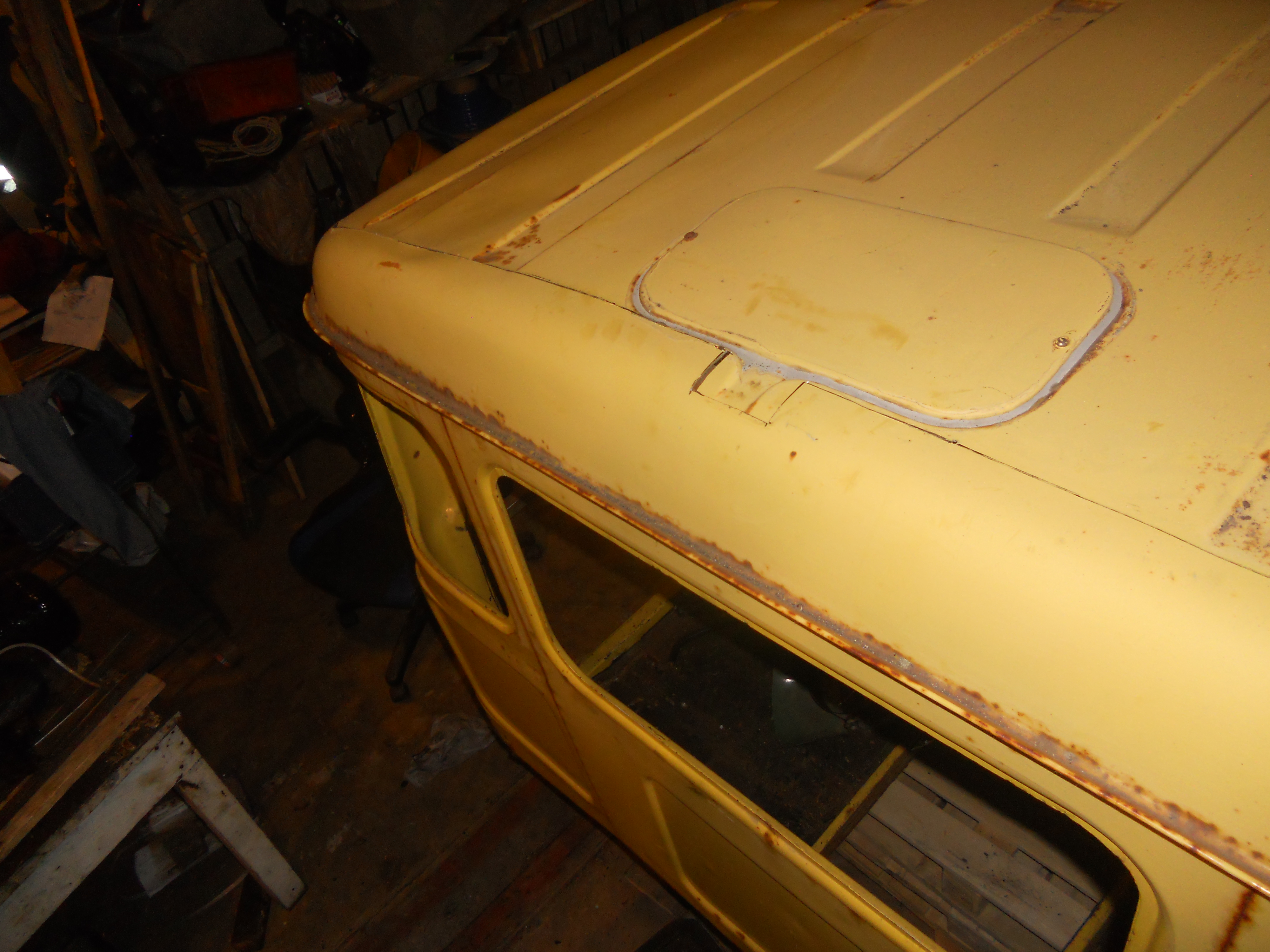

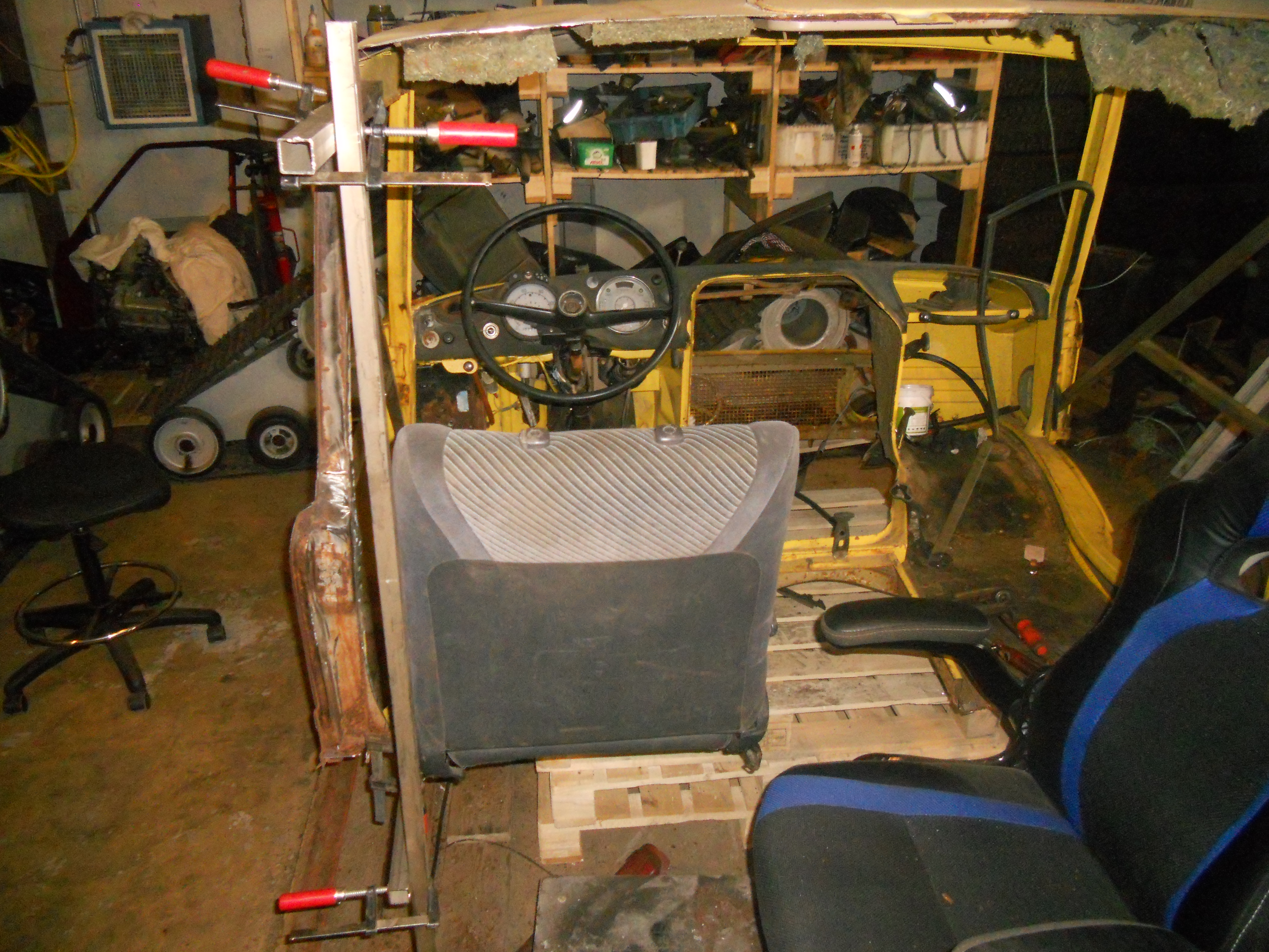

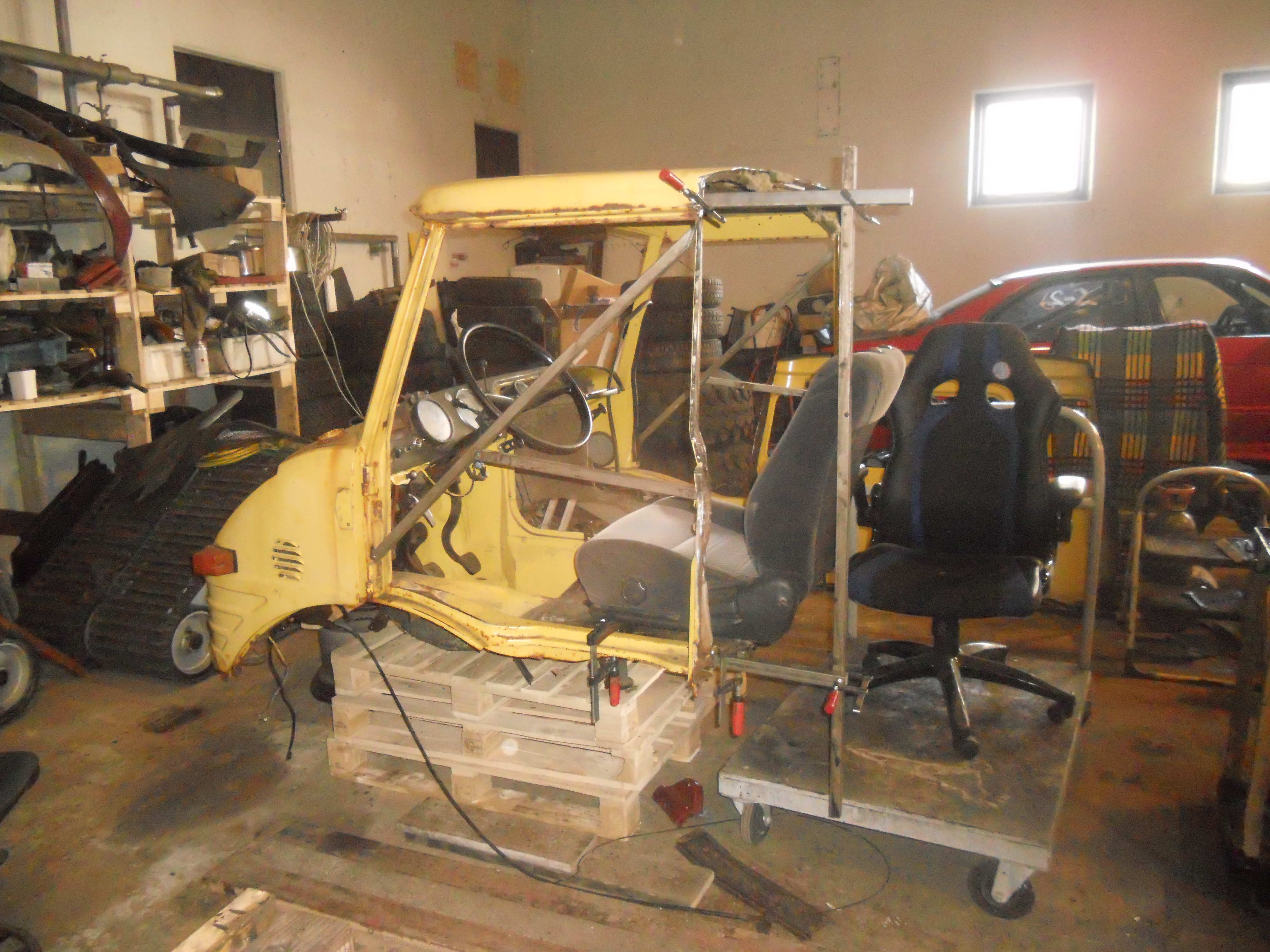

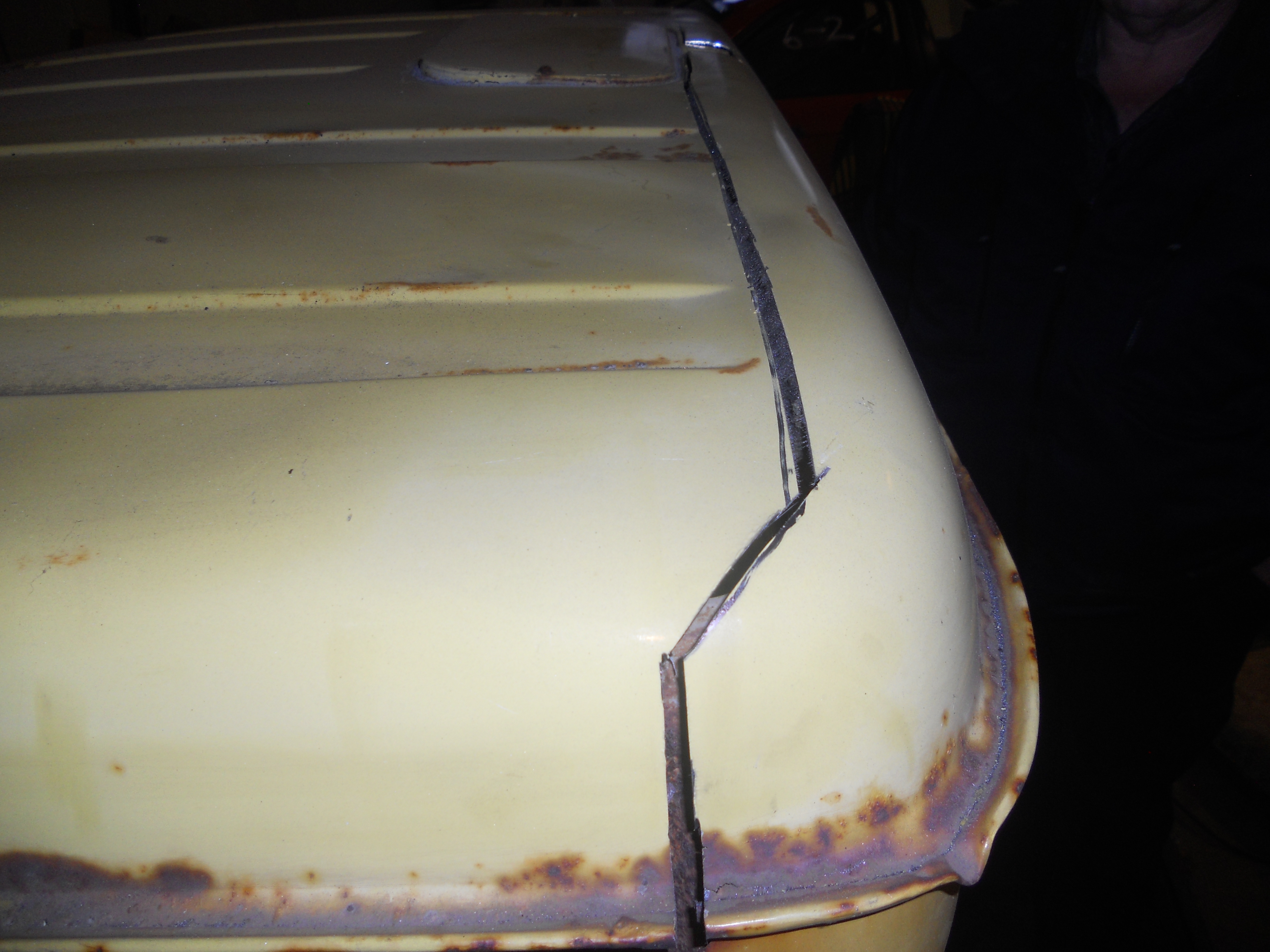

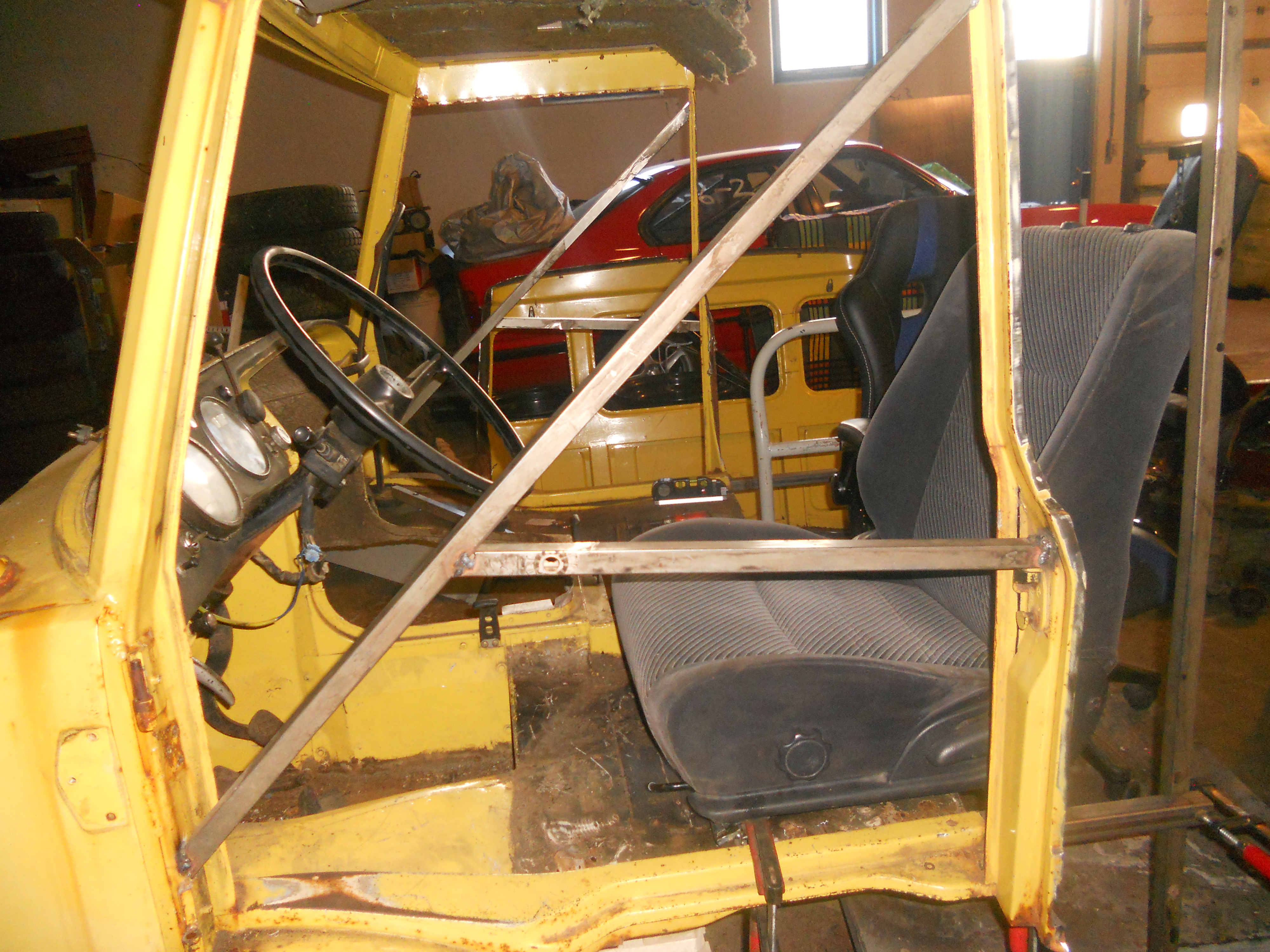

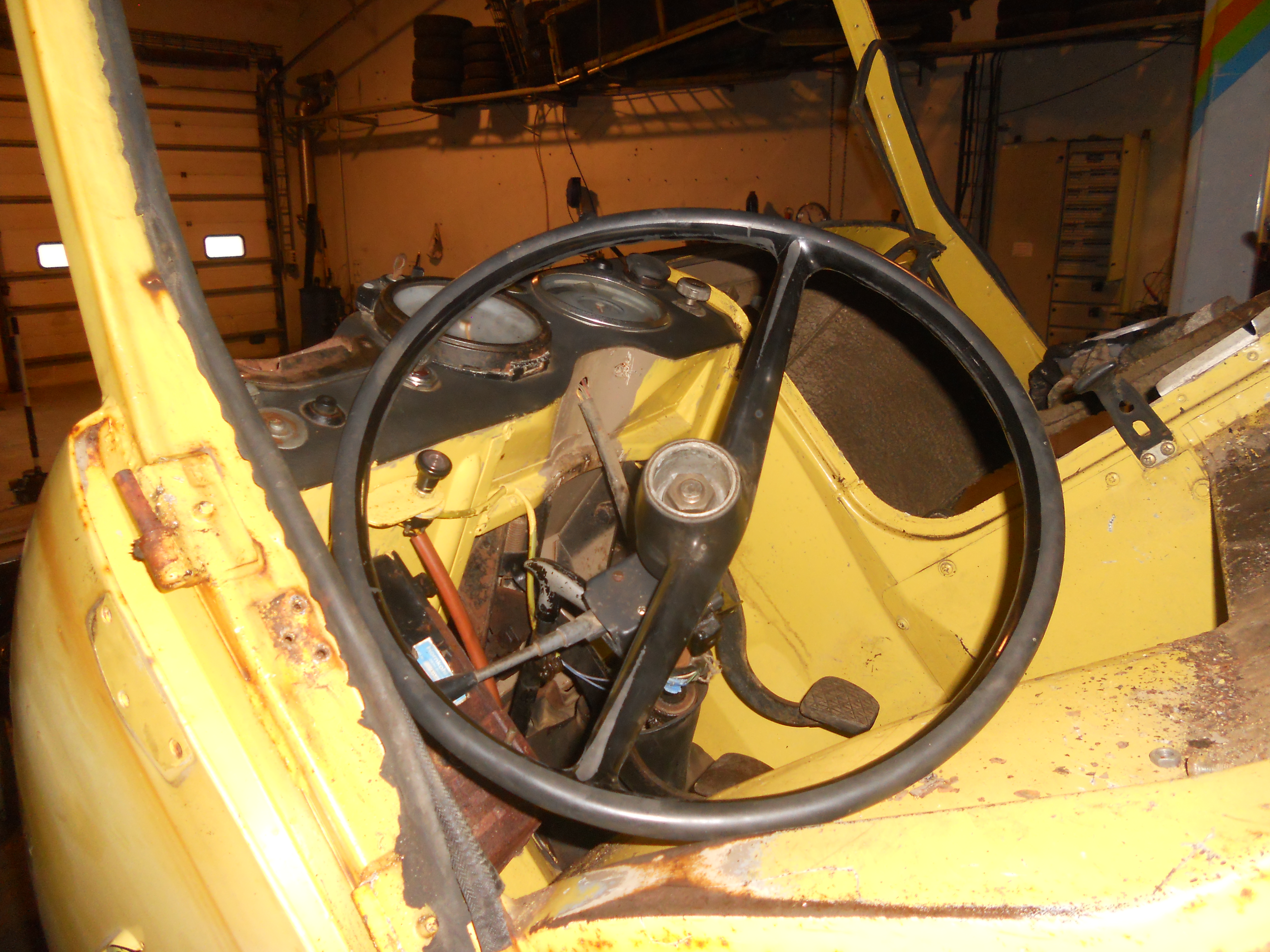

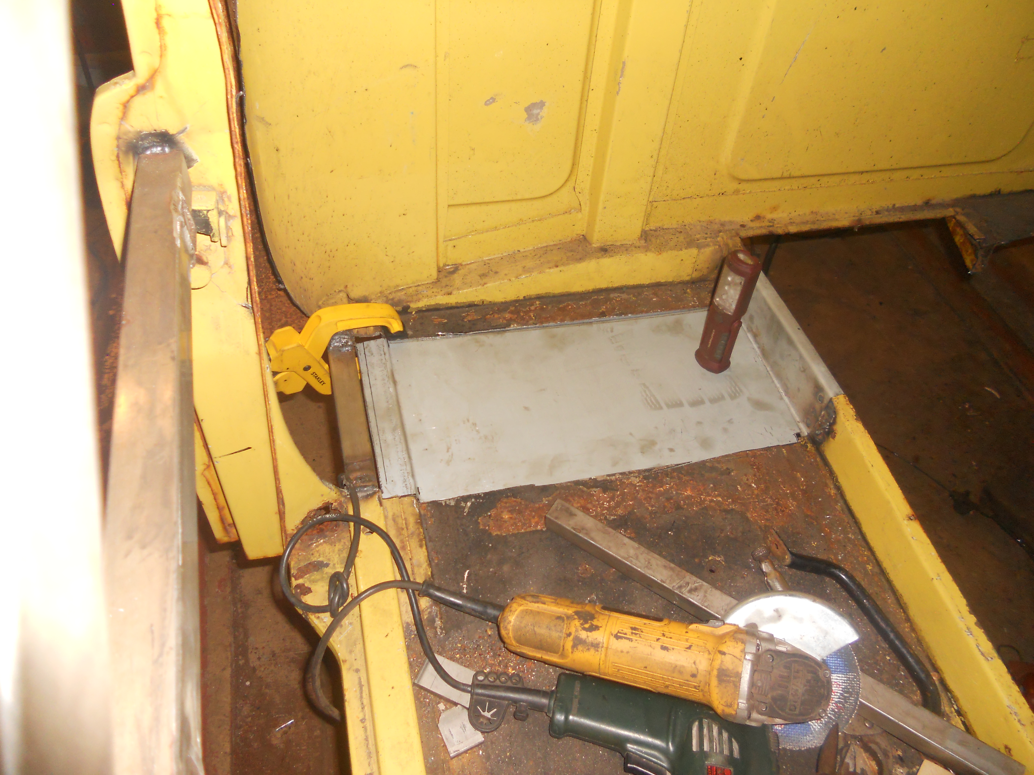

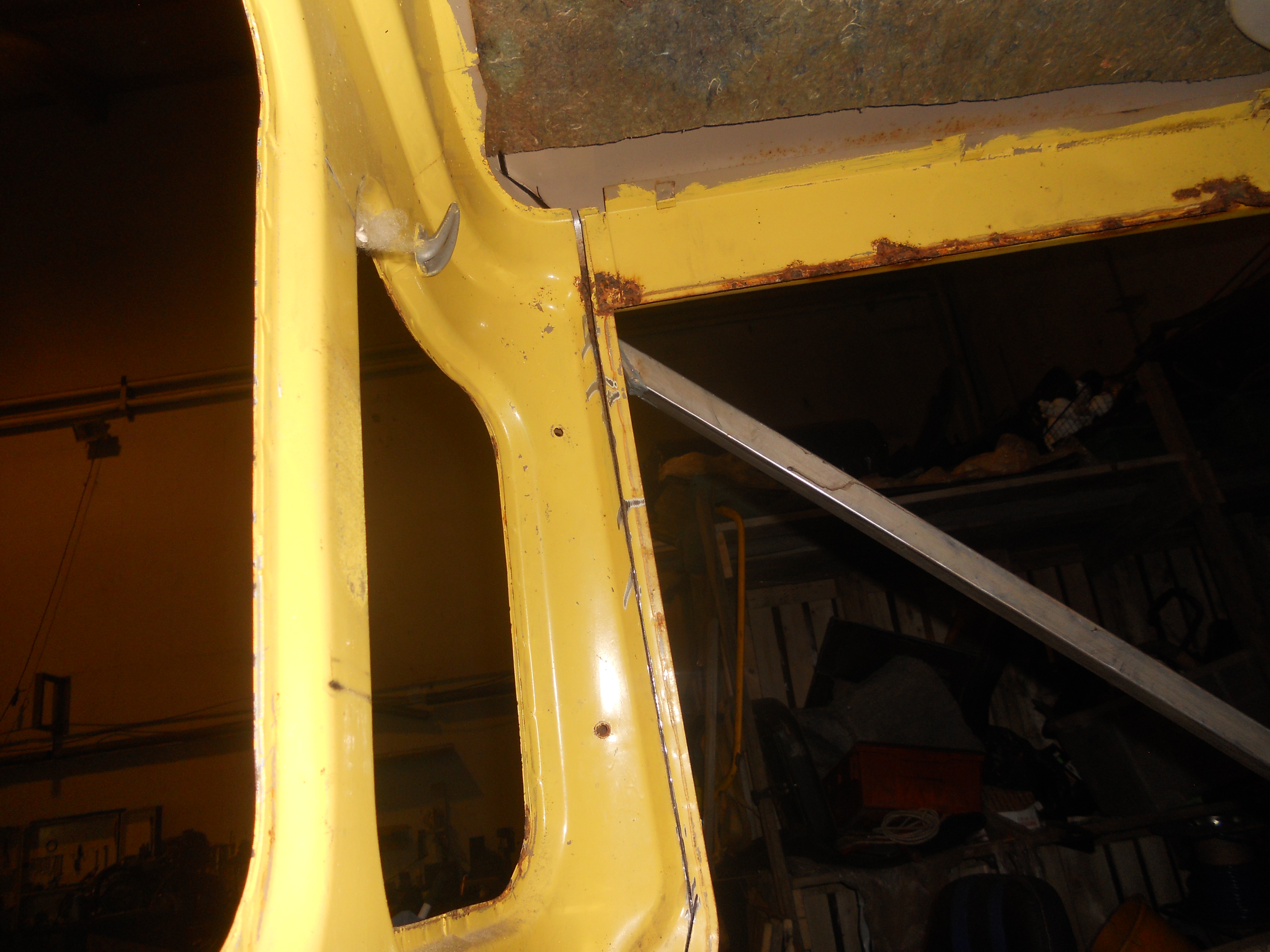

Jamm þá er ég byrjaður að skera húsið í sundur fyrir lengingu.Byrðin eru tvöföld á köflum.
- DSCN5680.JPG (4.79 MiB) Viewed 20277 times
- DSCN5679.JPG (4.8 MiB) Viewed 20277 times
- DSCN5678.JPG (5.3 MiB) Viewed 20277 times
- DSCN5677.JPG (4.97 MiB) Viewed 20277 times

Jamm þá er gaflinn kominn úr og byrjað að pæla í hversu mikið skal lengja húsið
- DSCN5685.JPG (5 MiB) Viewed 20088 times
- sætafesting úr sukku sett til prufu
- DSCN5684.JPG (5 MiB) Viewed 20088 times
Verður það eitthvað lengra en extra cab lenging með hundasæti.

Jamm nei eins stutt og hægt er því bíllinn er svo stuttur.Samt þannig að ég geti hallað sætisbaki aðeins og teygt úr bumunni og fótunum
Jamm fann mér góðan Toyota Corolla stól og setti hann á 4x4 prófíl sem ég bolta svo í gegnum gólfið á Unimog húsinu og í gegnum bita líka sem er undir húsinu Ég smíðaði festingarnar í prófólinn þannig að engu þarf að breita í stólnum. Sauð ró í prófílinn svo hægt er að bolta stólinn beint á hann.Nota 10mm bolta. Hef alltaf verið hrifin af Toyota stólunum.Er með stólinn í öftustu stöðu á myndunum og þægilegan bakhalla fyrir mig.Í þessari stöðu næ ég varla fram á petalana og þarf að færa stólinn helling fram til að ná vel á pedalana og er vel laus við stýrið og mætti jafnvel fitna um 50 kg í viðbót án vandræða.Áður komst ég ekki undir stýrið fyrir bigpakkinu.Þetta gerir um 30 cm lengingu á húsinu.
- toyota stóll í öftustu stöðu lenging sirka 30 cm.JPG (5.01 MiB) Viewed 19923 times
- settur 4x4 prófill og orgina festingar nýttar á toyotastólnum.JPG (4.95 MiB) Viewed 19923 times
- DSCN5693.JPG (4.99 MiB) Viewed 19923 times
- DSCN5691.JPG (5.04 MiB) Viewed 19923 times
- DSCN5690.JPG (4.95 MiB) Viewed 19923 times
Vel gert :D

Jamm tók smá törn i morgun með sveini vini mínum.Þetta verður lenging upp á 25 cm og er það vel í lagt og húsið verður ekki ljótt svona.Slepp l+ika við að færa pallinn.Það mikið fótapláss að ég næ ekki fram á petalana með sætið í öftustu stöðu.Fer vel um mann sem er 190 cm var það líka prufað.Ég sem er 180 cm um mittið slepp líka vel
- DSCN5696.JPG (5.07 MiB) Viewed 19806 times
- DSCN5695.JPG (4.99 MiB) Viewed 19806 times
Hann verður bara einsog hann jafi alltaf átt að vera svona. Pínu svona XTraCab fílingur.
Hlakka til að sjá útkomuna.
Spurning að ath hvort rúður ur einhverjum exra cap gætu sloppið i lenginguna eða lengja aðeins meyr

Jamm ef ég fer lengra aftur með húsið verður hann ljótur því hann er svo stuttur.Þetta er í það lengsta.Svo 46" dekk og þá er hann í góðum hlutföllum svona sjónrænt séð.

Jamm byrjað að skoða og prufa ekkert fast í hendi enn
- DSCN5715.JPG (5.11 MiB) Viewed 19539 times
