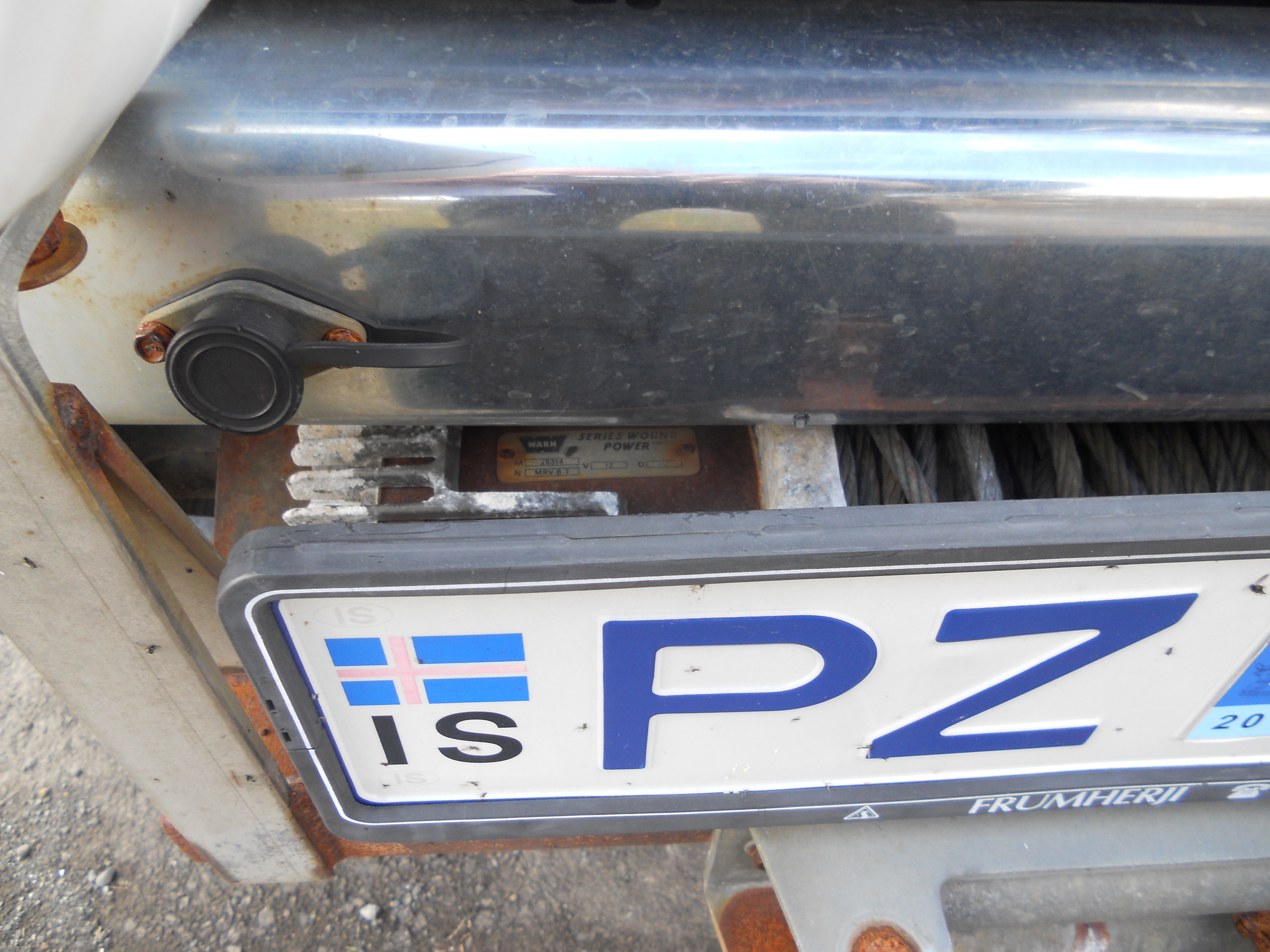

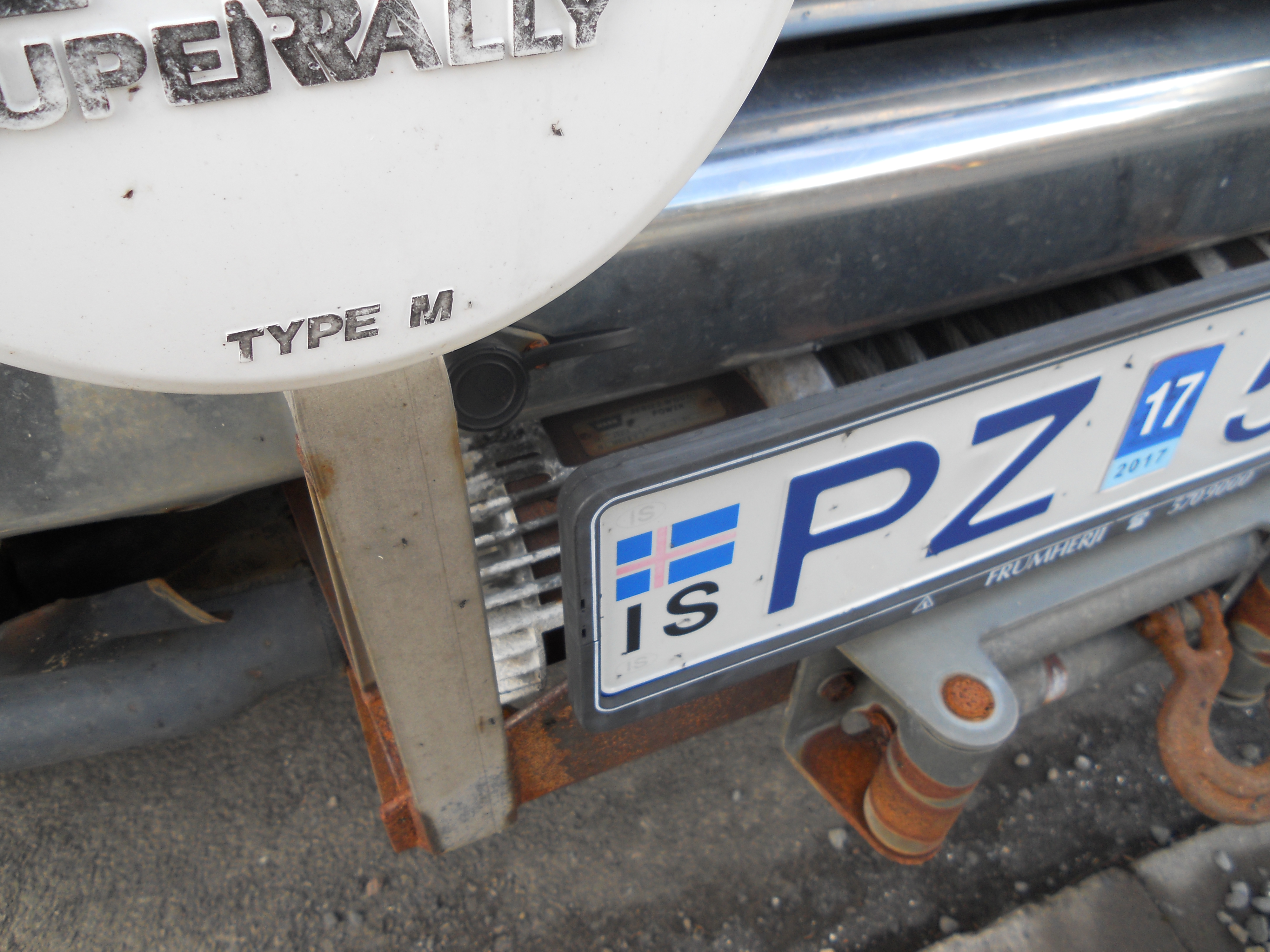

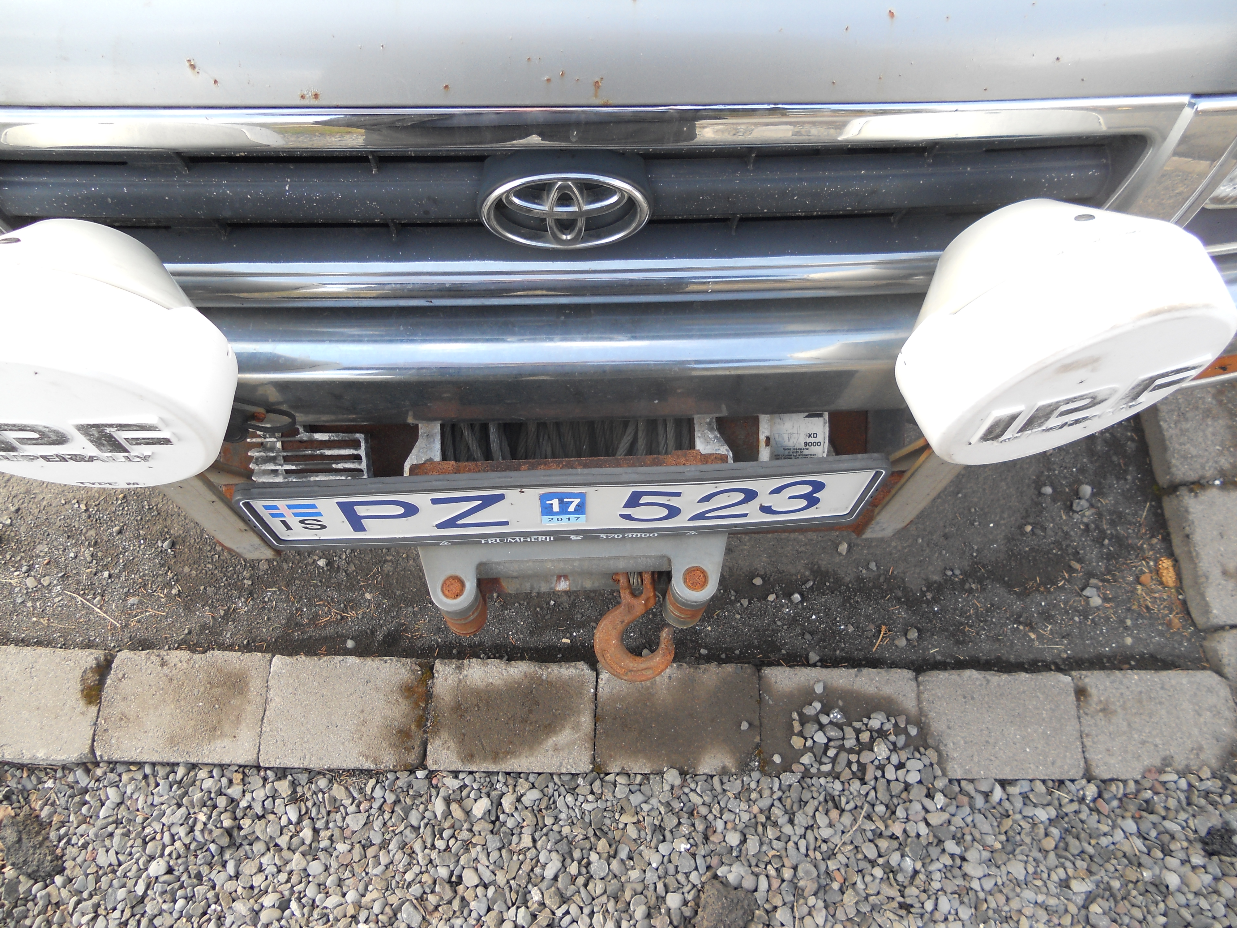

Sælir félagar er með Warn 9000 spil sem er búið að vera lengi á bíl. Ég ætla að láta taka það upp. Hvar fæ ég þannig þjónustu eru einhverjir sem er vanir þessum spilum og hafa gert þau upp. Það virkar þannig í dag að hægt er að bakka út af því vírnum kúplingshandfang er stíft en það deyr á bílnum ef ég reyni að hífa inn. Búinn að taka af því vírinn og vantar einhvern til að gera það gott. kveðja guðni gsm 8925426

þetta er spilið en er komið af
