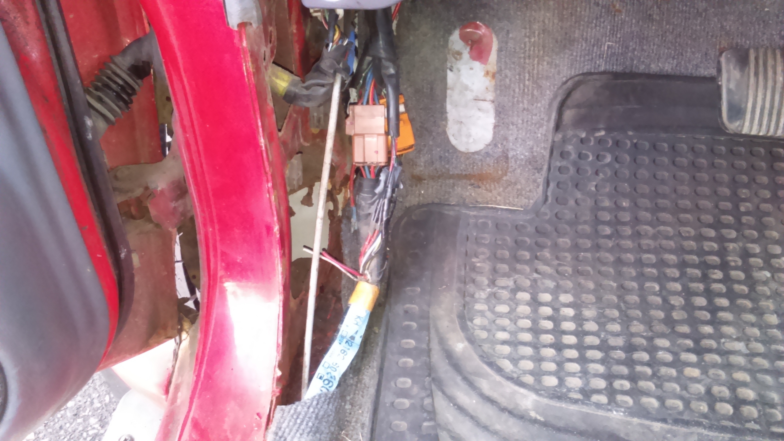

Ég var að renna bóntusku yfir toppin á jeppanum þegar ég sá að það er tiltölulega auðvelt að kíkja á bak við öryggisbeltið bílstjórameginn. Þá sá ég að vírinn úr rofanum í falsinu lá niður á við. Það endaði auðvitað með því að ég var búinn að rífa burt allt plast kringum bílstjórahurðina. En allavega fann ég líklega orsök.
Ég sá að ljósið í mælaborðinu dofnaði aðeins ef maður hreyfði við brúna samtenginu og hélt rofanum í bílstjórahurðinni inni. En ekki mikið. Ætlaði að gefast upp og setja verkfærin aftur í bíl og sá að afturhurðin var opin (DOH!)
Lokaði hurðinni, hélt inni rofanum í bílstjórahurðinni og hreyfði samtengið aftur og ljósið slokknaði. Tókst reyndar ekki að ná samtenginu í sundur að þessu sinni, en maður er þó líklega búinn að finna bófann.
Það hafa einhverntíman verið klipptir í sundur vírar þarna og óvíst hvað viðgerðin var góð, en þessi staður fær vonandi einhverntíman yfirhalningu.
