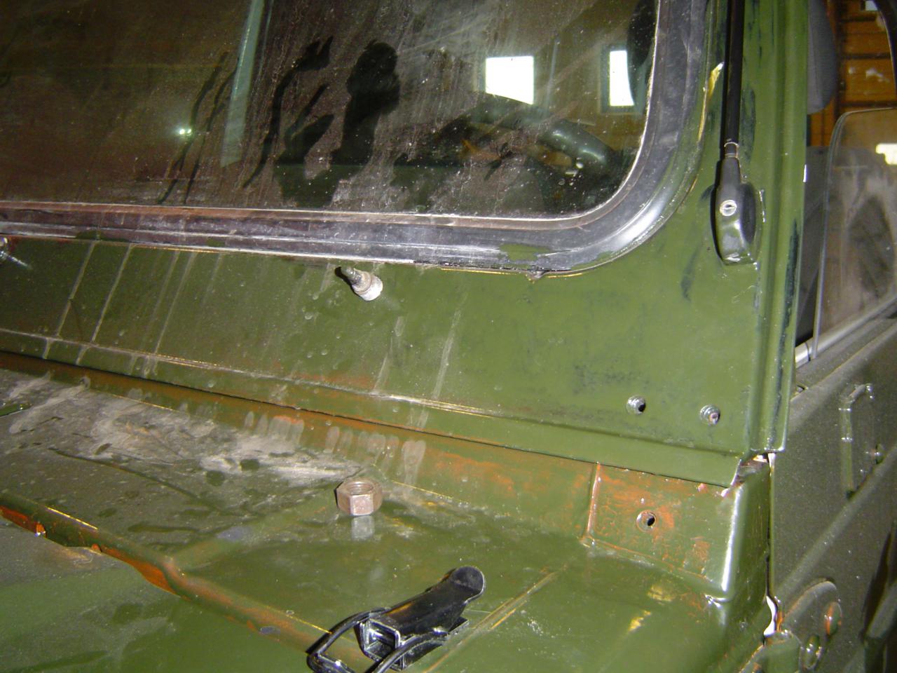

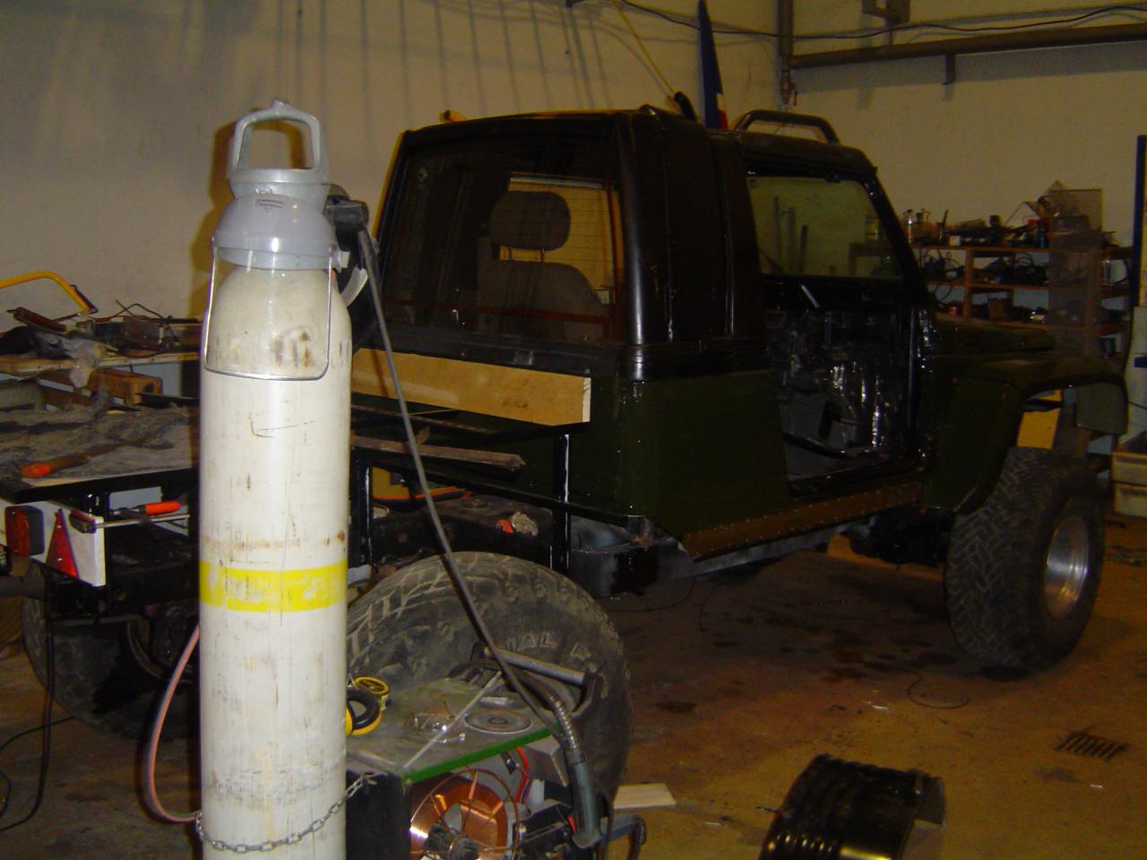

Kominn ein umferð af herlit á Bellu það er allt í herlit hjá mér og verður það í framtíðinni kveðja Guðni
Svo hvernig ég á að græja hleðsluna er með orginal altenatorinn og spennustillinn sem er í brettinu og veit ekki enn hvernig hann tengist inn á bílinn sjálfan eða hvað vír fer í það. En það er plögg frá altenator og yfir í spennustillinn ætti að segja sig sjált, en svo þarf ég upplýsingar um hvernig ég tengi td svissstrauminn inn á spennustillinn og líklega þarf peru eða mótstöðu til að fá hann til að byrja að hlaða. Væri glæsilegt ef einhver væri með þetta á hreinu svo ég þurfi ekki að finna upp hjólið í þessu.
- DSC01037.JPG (116.44 KiB) Viewed 7581 time
- DSC01036.JPG (135.66 KiB) Viewed 7581 time

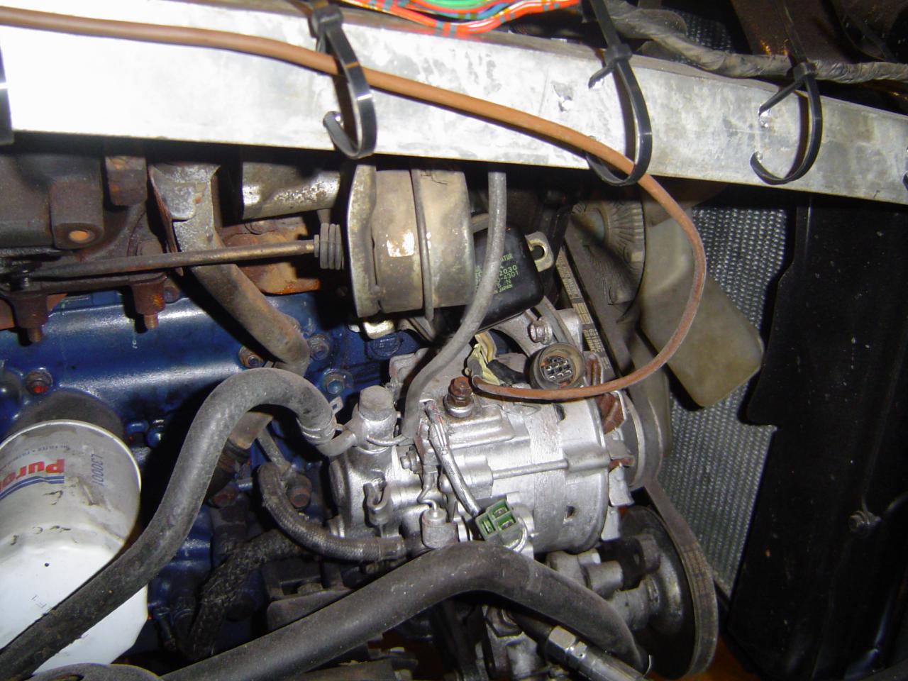

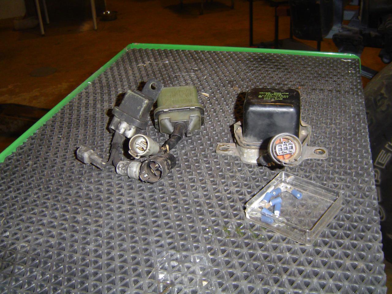

Sælir félagar hér geysar norðan vindur og skafrenningur og nægur snjór og frost. Er búinn að vera að grisja orginal sukku rafkerfið og ganga frá relyum undir mælaborðinu sem Gísli vinur ætlar að koma með bráðum. Ég er að horfa í hvernig ég á að tengja hleðsluna inn á bílinn. Þetta er orginal Toyota spennustillir sjá mynd og orginal altenator toyota 2,4 lt árgerð 1985.Búinn að leggja kraft vírinn að en hef ekki guðmund um hvernig ég tengi spennustillirinn sem er með fleiri vírum heldur en plöggið í altenatornum sem er aðeins með þremur vírum.Á eftir að greina hvaða vír er sviss frá sukkunni og hver hleðsluljós en það verður ekki vandamál. Er einhver hér sem gæti leiðbeint mér með þetta og sparað mér helling í tíma og pening??
- Tengi á spennustillir og altenator
- DSC01047.JPG (156.81 KiB) Viewed 8868 times
- DSC01038.JPG (160.85 KiB) Viewed 8868 times
- Þarna er spennustillirinn og svo tvö rely sem ég þekki ekki. einhver sem þekkir þau. kanski fyrir ljós?
- DSC01045.JPG (189.28 KiB) Viewed 8868 times

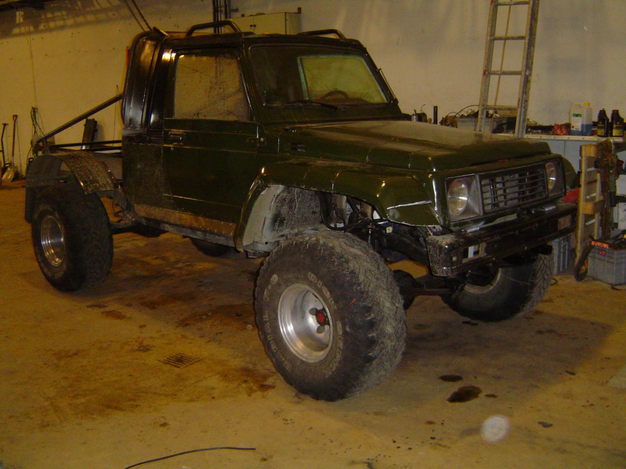

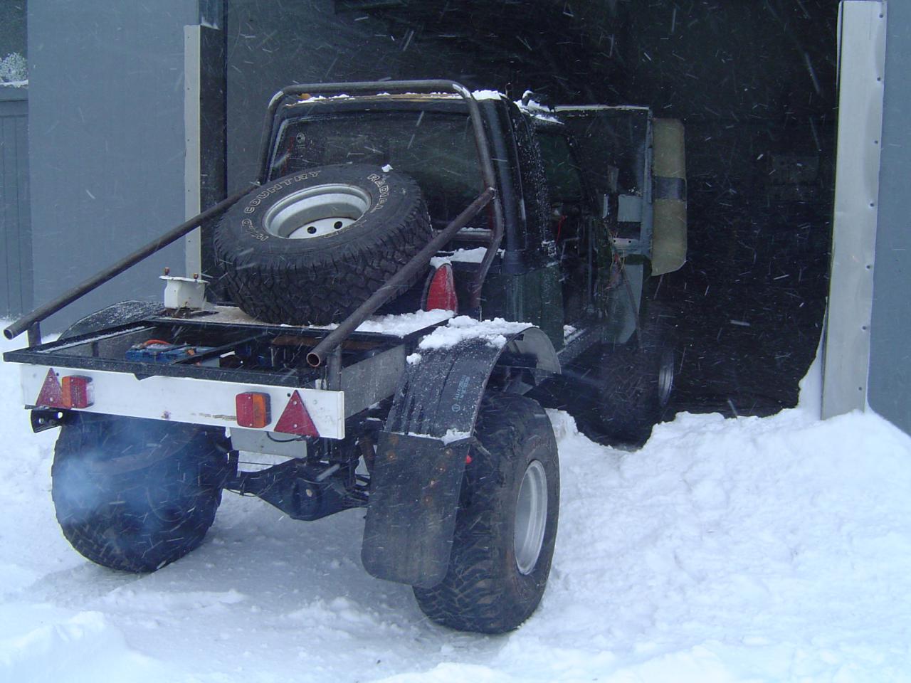

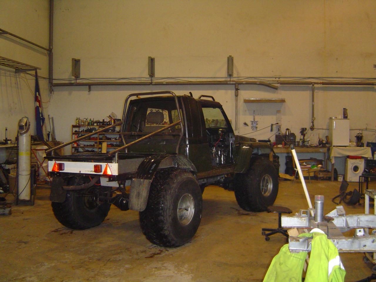

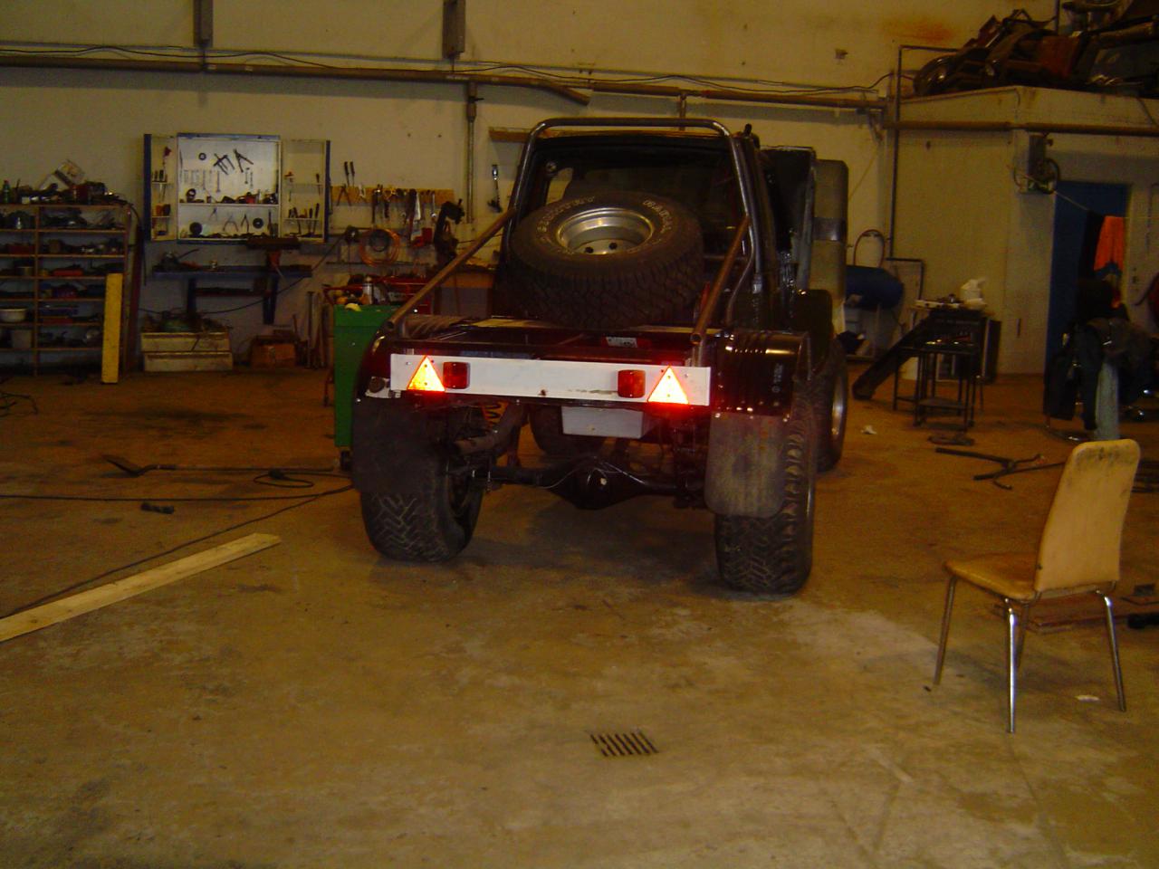

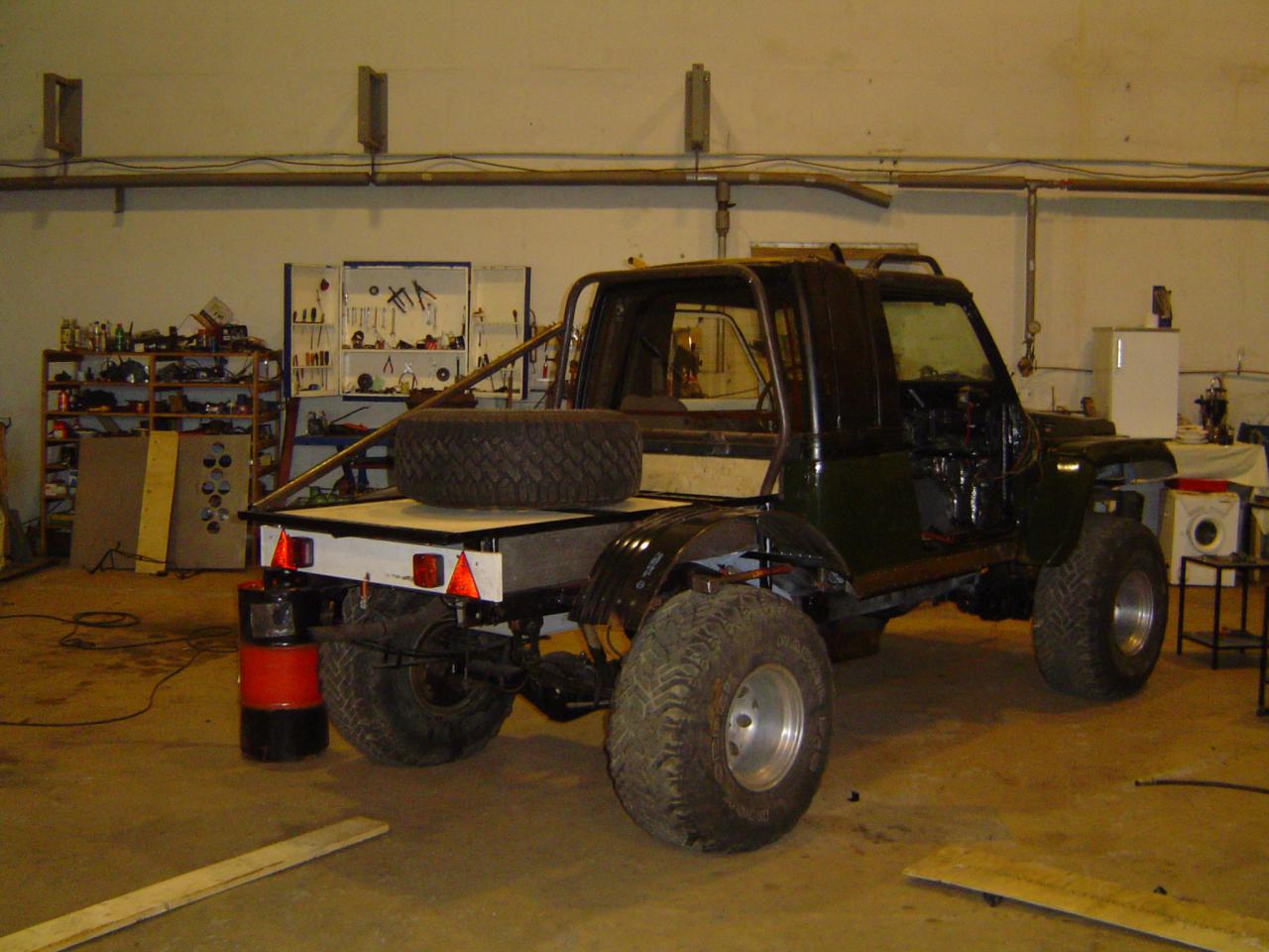

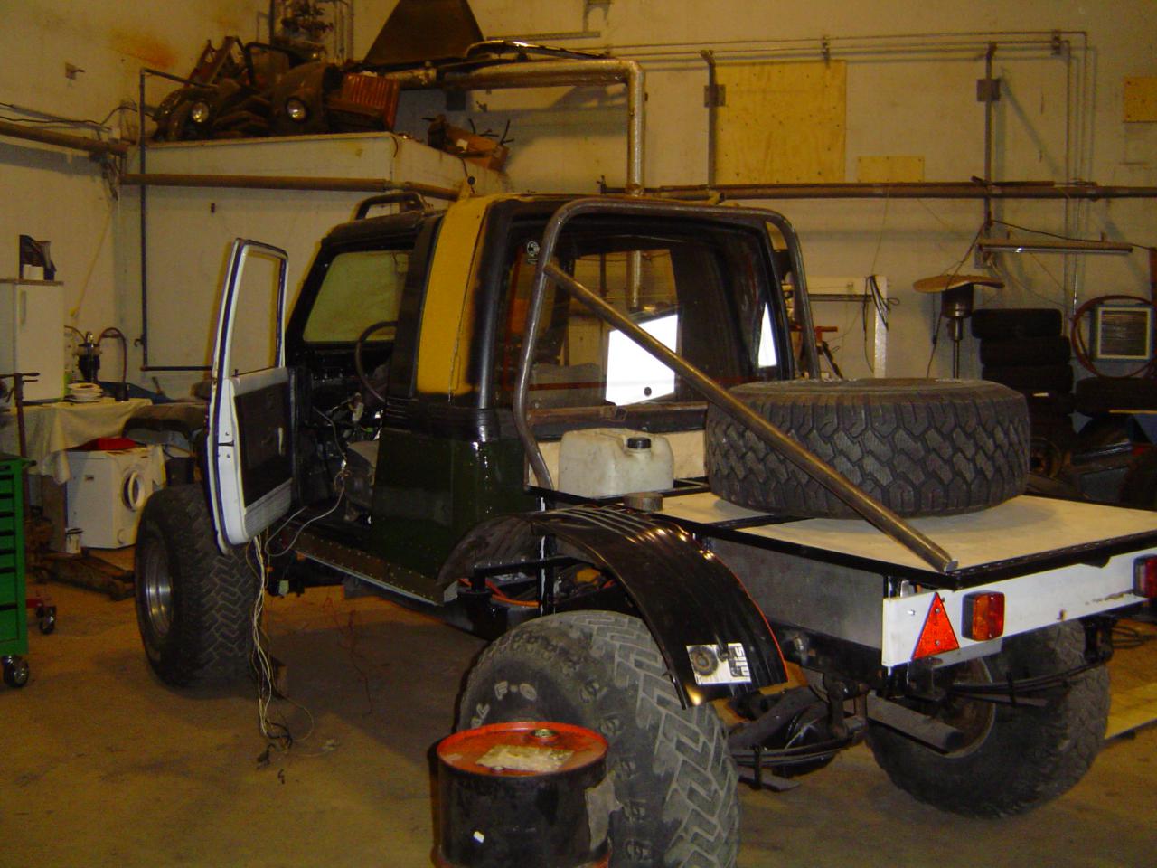

Sælir er að dunda í að klára hitt og þetta og þá helst þettað.Hvernig lýst ykkur félögum á að setja veltiboga framan við pallinn með tveimur rörum aftur á pallhornin sjá myndir að hugmynd. Það er velti grind inn í plasthúsinu grindartengd en er að hugsa um að bæta þessari við með stífum aftur á pallhornin. Svo annað væri vitlaus hugmynd að setja veltiboga inn í vélarsalinn yfir vélina fremst og vatnskassan og stífur aftur í grindina sem þá gætu notast sem grind fyrir innribrettin. Þetta ætti að hlífa vél og vatnskassa ef maður mundi velta þessu dóti. Þetta er orðið ansi dýrt og nú er farið að nálgast 100.000 króna múrinn í efniskostnað í heildina. Ætlaði að reyna að klára þetta fyrir innan við 130.000.
Það er annar pallur undir þessum lokaða sem hægt er að geyma hitt og þetta dót svo sem eitt ferðagasgrill og auka olíu skóflu og tóg og drullutjakk og varahluti. Svo er verið að útbúa festingar fyrir dráttarbeislu að framan svo hægt verður að draga bílinn eins og kerru og þarf þá enginn að stýra og get ég þá setið í leðurstólnum hjá Jörgen vini mínum á 54" fordinum í lengri ferðum og horft á DVD og drukkið kaffi he he. kveðja guðni
- Hvað finnst mönnum er þetta ljótt svona
- DSC01053.JPG (131.57 KiB) Viewed 8868 times
- Er að pæla í að setja annan veltiboga framan við pallinn og tvö svona rör aftur. Það er annar veltibogi inn í húsinu grindartengdur.
- DSC01052.JPG (145.08 KiB) Viewed 8868 times
- Líst mjög vel á að nota orginalstuðarann með smá breitingum.
- DSC01050.JPG (138.6 KiB) Viewed 8868 times

Þetta er sniðug útfærsla á pallinum og töff að hafa rörin frá veltigrindinn aftur á pall. Gaman að sjá þetta koma saman.

Líst vel á veltibogann eins og þú stillir honum upp. Gaman að fylgjast með þessum framkvæmdum hjá þér.

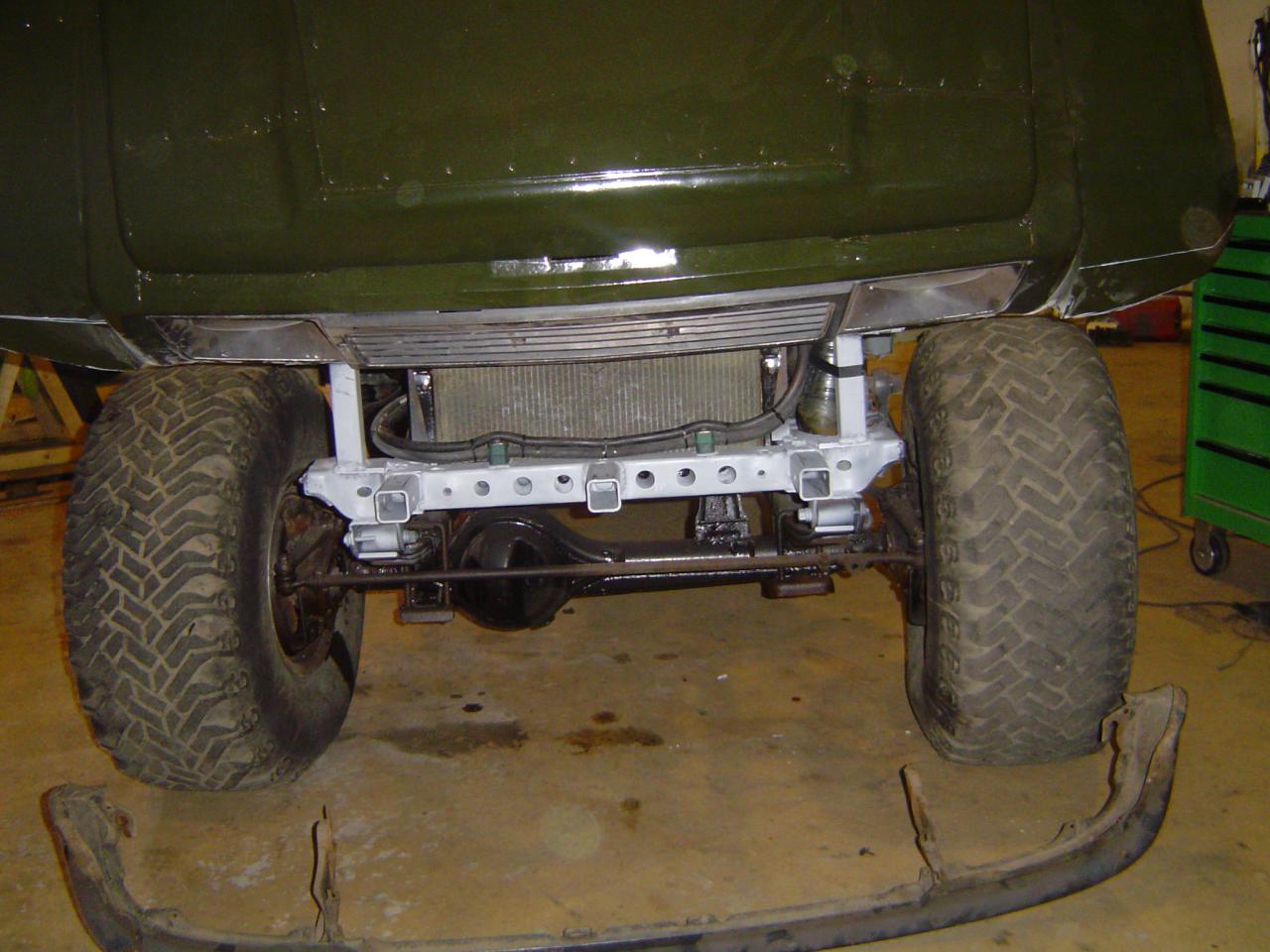

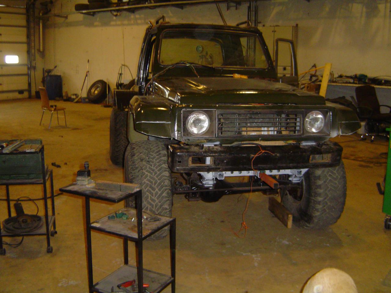

Sælir en alltaf verið að dunada drullusokkar og prófílfestingar og verið hugsa hvernig best sé að koma ferðagasgrillinu fyrir í neðri pallinum svo hægt verði að grilla lærið á ferðinni. Er kominn með þráðlausan kjöthitamæli sem kemur sér vel
- ætla mér að útbúa bílinn þannig að hægt verði að draga hann í beisli á eftir öðrum bíl og þá án ökumanns í Bellu
- DSC01063.JPG (131.46 KiB) Viewed 8370 times
- DSC01064.JPG (125.15 KiB) Viewed 8370 times

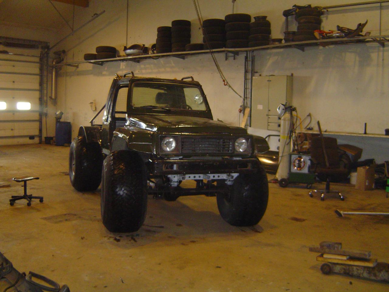

Sælir félagar setti Bellu á 44" Dic Cepeck í dag fór út að prufu keyra og stilla og hleypa úr. Það varð enging bæling á dekkunum fyrr en maður tók hetturnar af og dekkin voru hætt að anda. Svo ég held að Bella sé of létt fyrir 44" Dic Cepek. En þau hljóta að gefa sig þegar ég er kominn um borð með nestið og 200 litra af olíu sem á að endast í slatta daga.
Ég held að Bella verði um 1680kíló með mér og 200 lítrum af olíu og á 44 Dic Cepek á stálfelgum. Grunn vigtin er 1320kg á 36 dekkum. Ég er 140 kg með nesti svo 200 lit af olíu og fjögur 44" Dick Cepek eru sirka 100 kílóum þyngri er 36" dekkin held ég án þess þó að hafa vigtað þau svo þetta er sirka dæmi. Drullutjakkur og verkfæri skófla og spotti 20 kíló giska ég á.Tilbúinn með manni og mús og öllu nema WC 1680 kíló ekki slæmt fyrir 44" bíl sem er með þessa lengd á milli hjóla 2.84 cm og þetta toyota dobulacab kram. Næst er að klára rafkerfið og fara í skoðun. kveðja Guðni
- Bella á 44" Dick Cepek og kominn með sukku stuðarann vantar orginal ljósinn í stuðarann og lamirnar á glugga stikkið ef einhver á
- DSC01066.JPG (126.57 KiB) Viewed 8250 times
- Kantar gerðir fyrir 36" svo þetta er ekki að virka fyrir 44".Með 5 pund í dekkum
- DSC01067.JPG (138.14 KiB) Viewed 8250 times

Setti mælaborðið í og setti gang og fór á rúntinn. Túrbóið er núna stillt núna á 12 pund og aðeins bætt við olíuverkið. Núna spólar Bella á öllum afturhjólunum sirka 2 metra á blautu malbiki og var ég nærri kominn úr hálslið enda með einn stærsta haus á landinu og er haushringurinn um 64 cm sem er álíka eins og 12" felga undan Subaru Justy en í við þyngri og erfit að halda svona haus með þetta viðbragð 0 í 100 in 60 minutes.
Annað alvarlegra nú vantar mig róna sem heldur þurkuöxlinum sjá mynd og hraðamæalabarkan í sukku. Gott ef einhver sukku karl ætti svoleiðis til kaups eða veit um einhvern.kveðja Guðni

- Vantar þessa ró.Áður en ég sprauta hana
- DSC01090.JPG (143.81 KiB) Viewed 7838 times
- Vístölu dekkin
- DSC01085.JPG (106.54 KiB) Viewed 7838 times

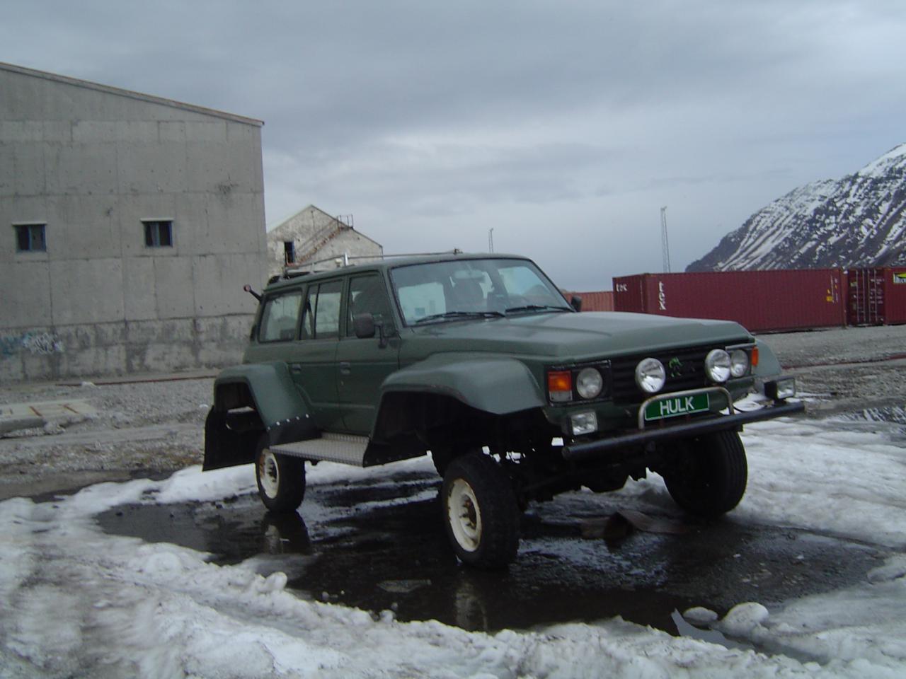

Heyrðu frændi, vísitölu dekkin eru að redda þessu dollíar máli, keyrir á þeim og ert með 54" í kerru :) Hendir þeim síðan undir þegar þú ert kominn á fjöll ;)
Allt gamalt er gott !!! og ég þar af leiðandi líka :-O
