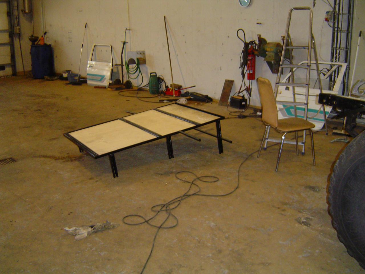

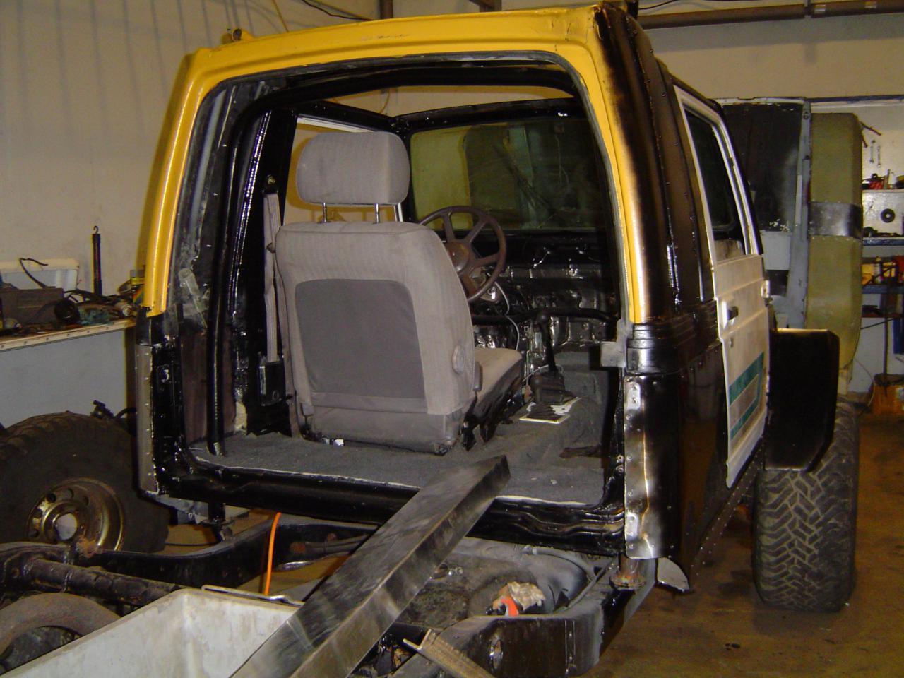

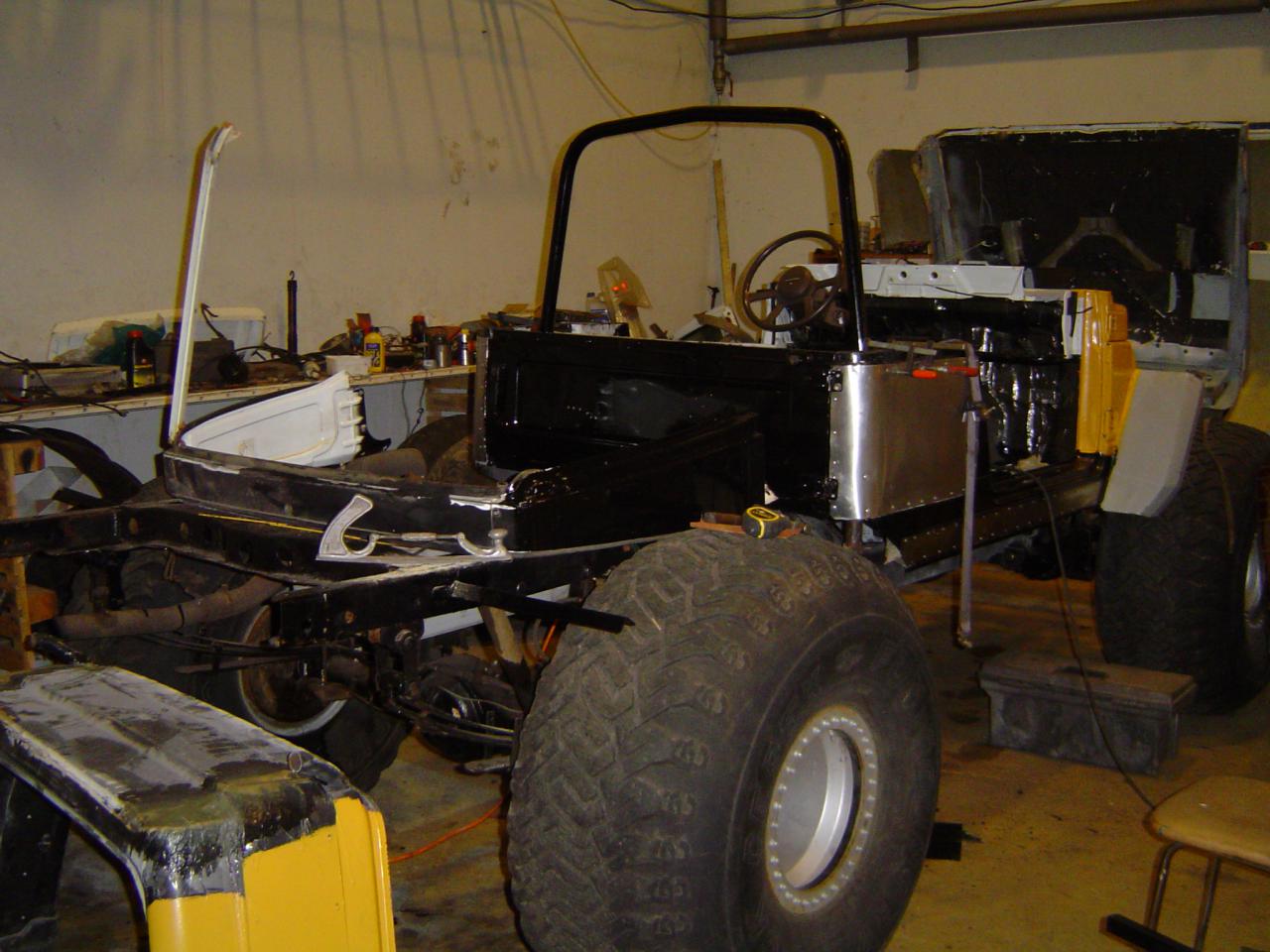

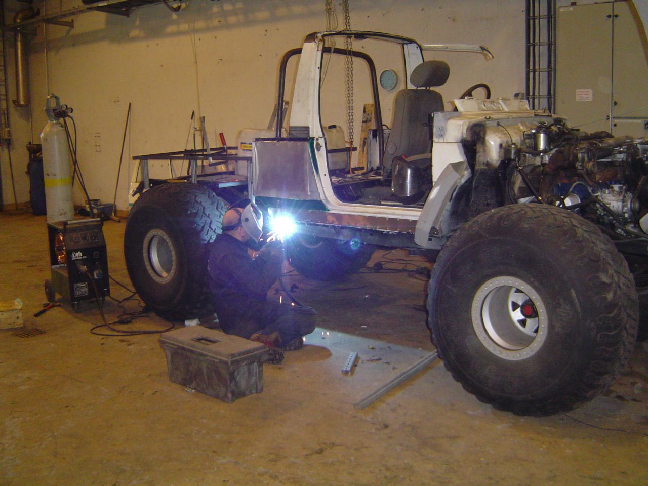

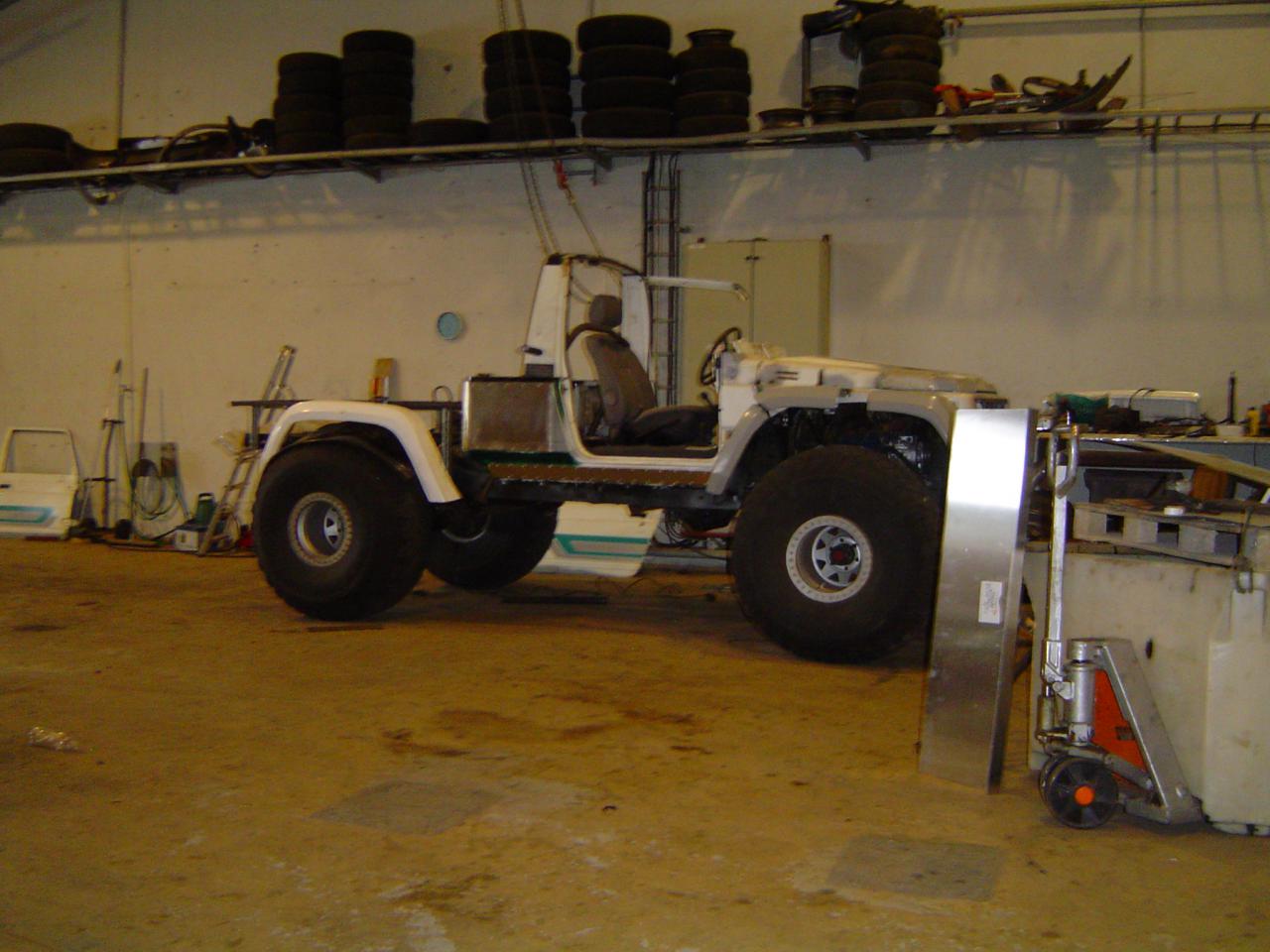

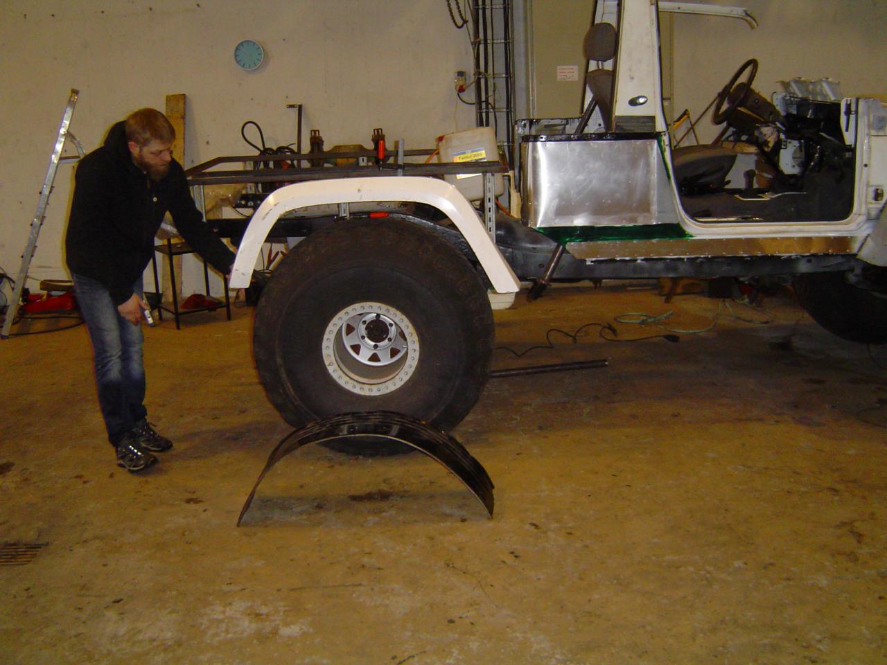

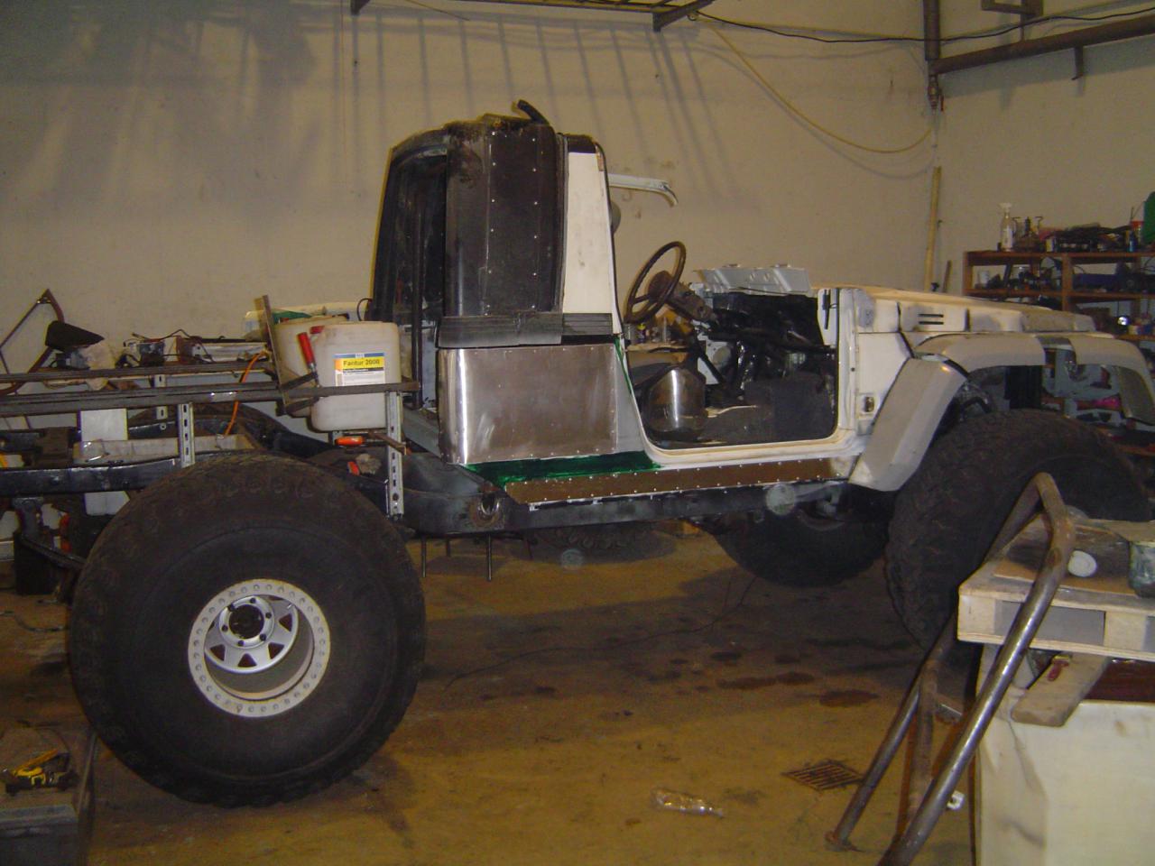

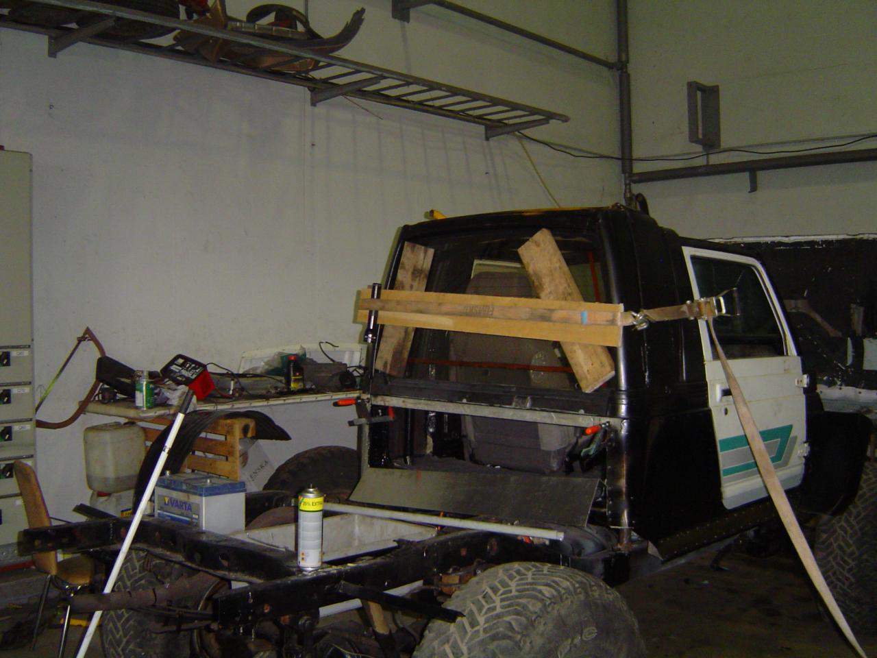

Sælir félagar áfram með dagbókina. Er búinn að vera hugsa og smíða tvöfalda pallinn minn. Er búinn að smíða rafgeyminn sem er 95 amper tímar á sinn stað og gamlan rækjukassa sem geymsluhólf í neðri pallinn. Geri ráð fyrir 4 st plastbrúsum fremst á pallinum sem ganga djúpt ofan í pallinn og sitja þar vel skorðaðir. Ef ég nota hærri brúsana er ég með yfir 120 lítra af auka olíu og 65 á bílnum ætti að duga í eina helgar ferð.
Óli Siggi góð vinur minn hjálpaði mér með allar suður, því ég er afleitur suðumaður. Samt góður að sjóða mat.Búinn að horfa í kantana og get ekki gert upp við mig hvað ég á að gera en enda líklega á tunnuköntunum.Veltigrindin er orðin föst við grind bílsins en hægt er að taka hana af því hún er boltuð saman á flöngsum rétt neðan við gólf bílsins og hægt að loka gólfinu ef maður vill ekki hafa hana. Plasthúsið er komið á til prufu og verður það klárað um páskana.Til að loka pallinum á hliðunum ætla ég að verða mér út um sliskjur eða planka sem verða boltaðir utan á hliðarnar á pallinum og hægt að nota ef þarf að fara yfir sprungu eða komast upp úr erfiðri skör eða krapa pitti.
Gaman væri að fá alvöru ál sliskjur. En nóg í dag meira síðar kveðja Guðni
- plasthús í smíðum.JPG (122.72 KiB) Viewed 12223 times

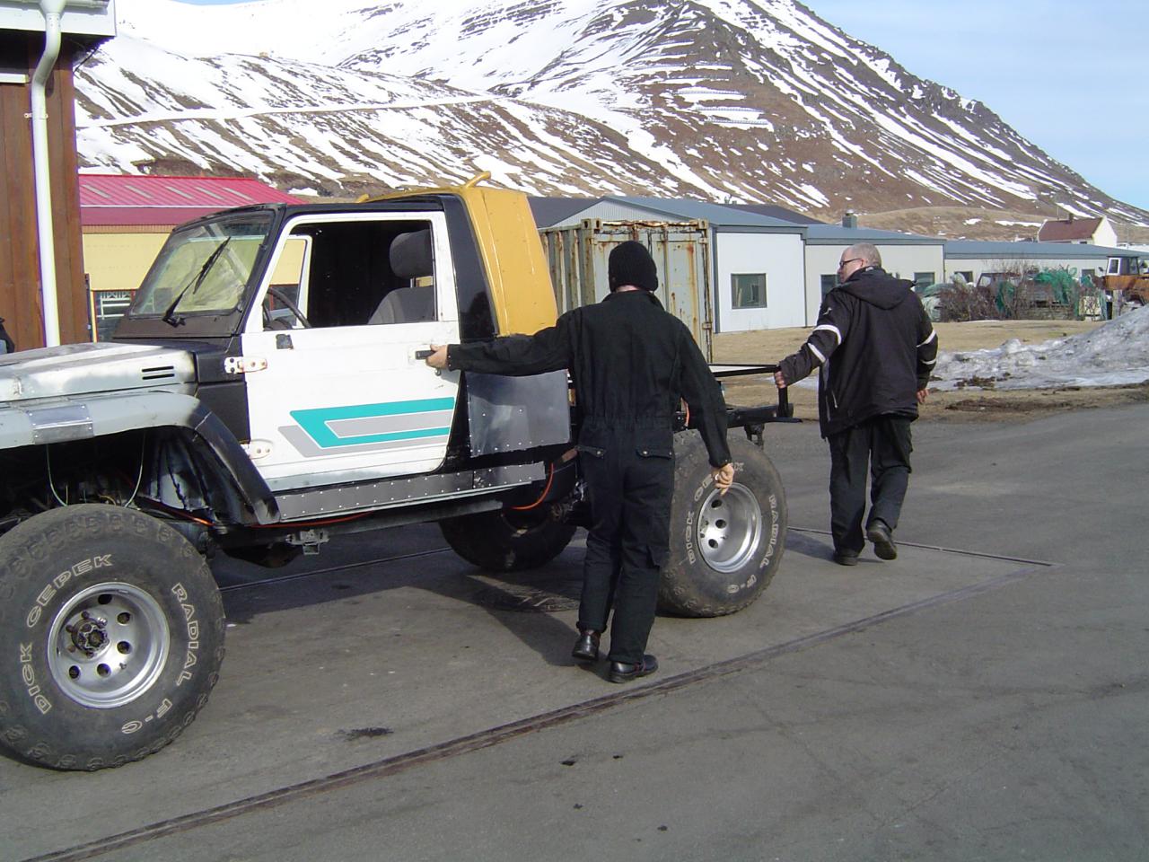

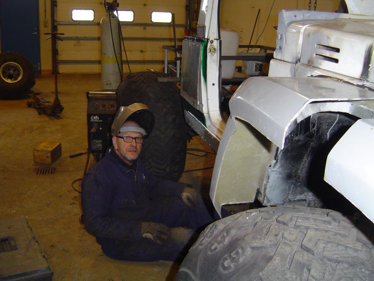

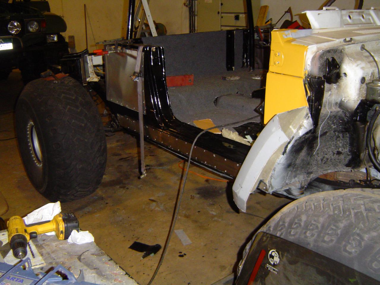

- Óli Siggi að sjóða veltigrindina við grindina hún er boltuð sama niður við gólf í bílnum.JPG (140.12 KiB) Viewed 12223 times
- lookkkk humm.JPG (119.48 KiB) Viewed 12223 times
- kerru fjöl sem aftur ljos.JPG (102.21 KiB) Viewed 12223 times

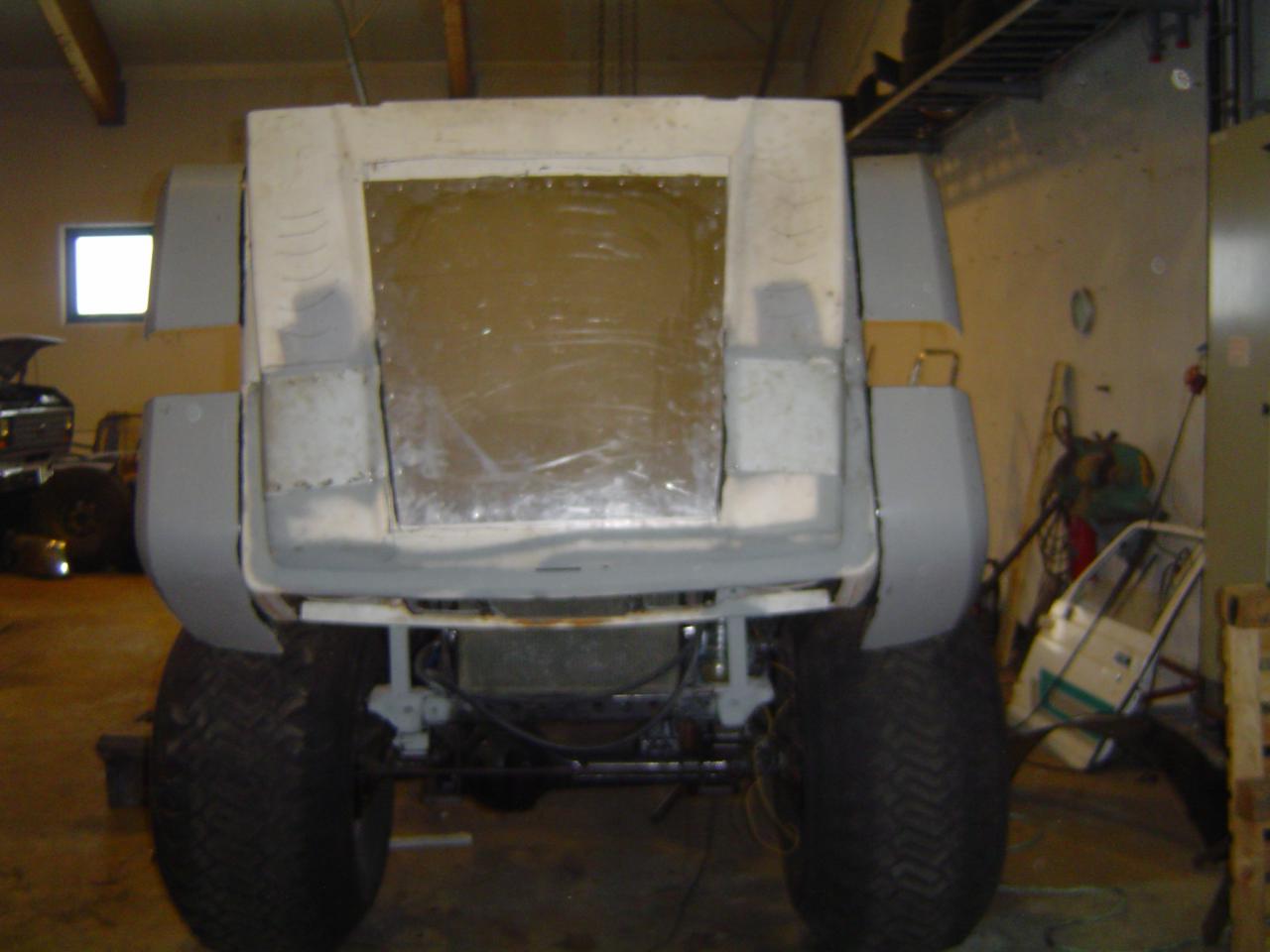

- húddið að skría saman algjör hnoðri.JPG (82.7 KiB) Viewed 12223 times

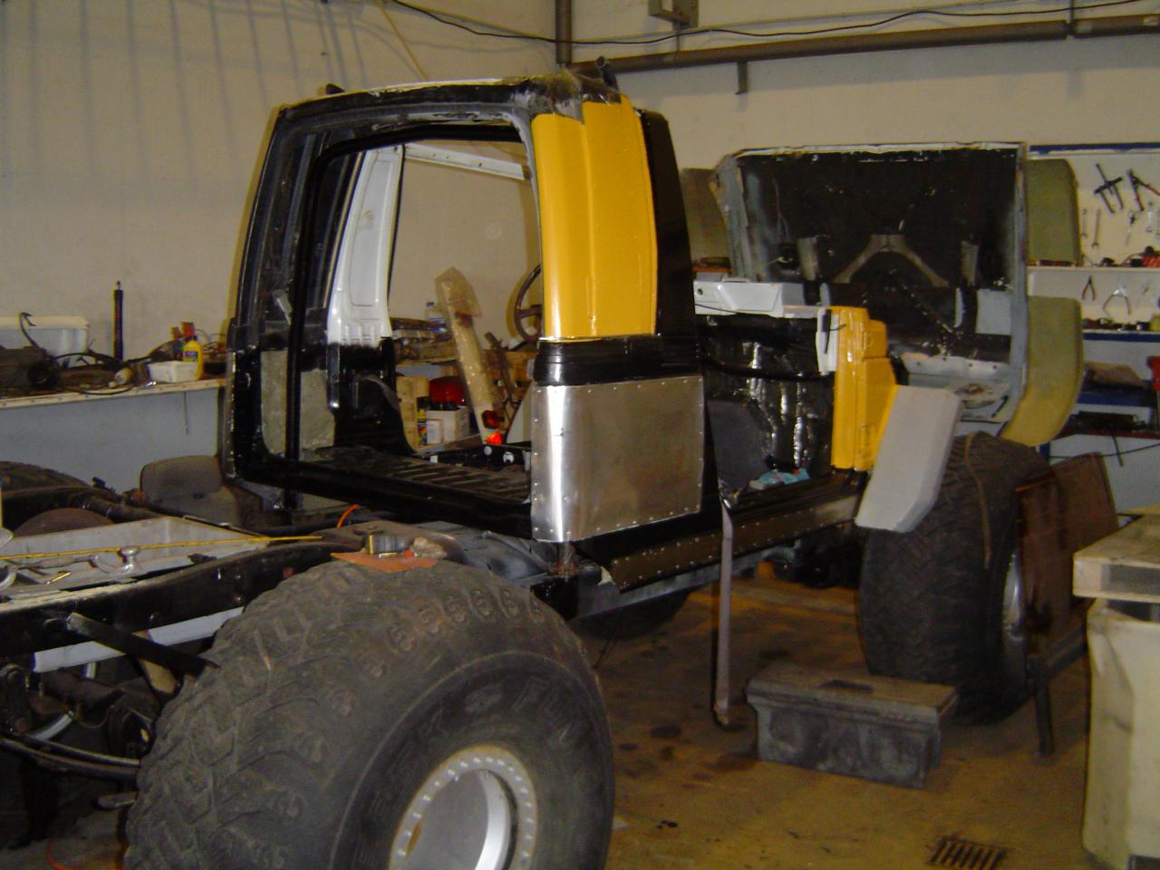

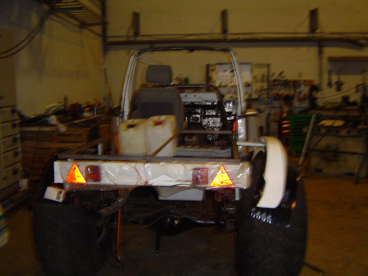

- Góður vinur minn og félagi hann Óli Siggi hefur séð um suðurnar fyrir mig og aðstoðað mig helling við járna vinnu..JPG (126.22 KiB) Viewed 12223 times

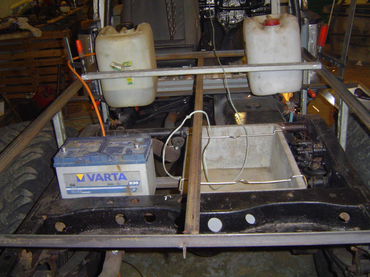

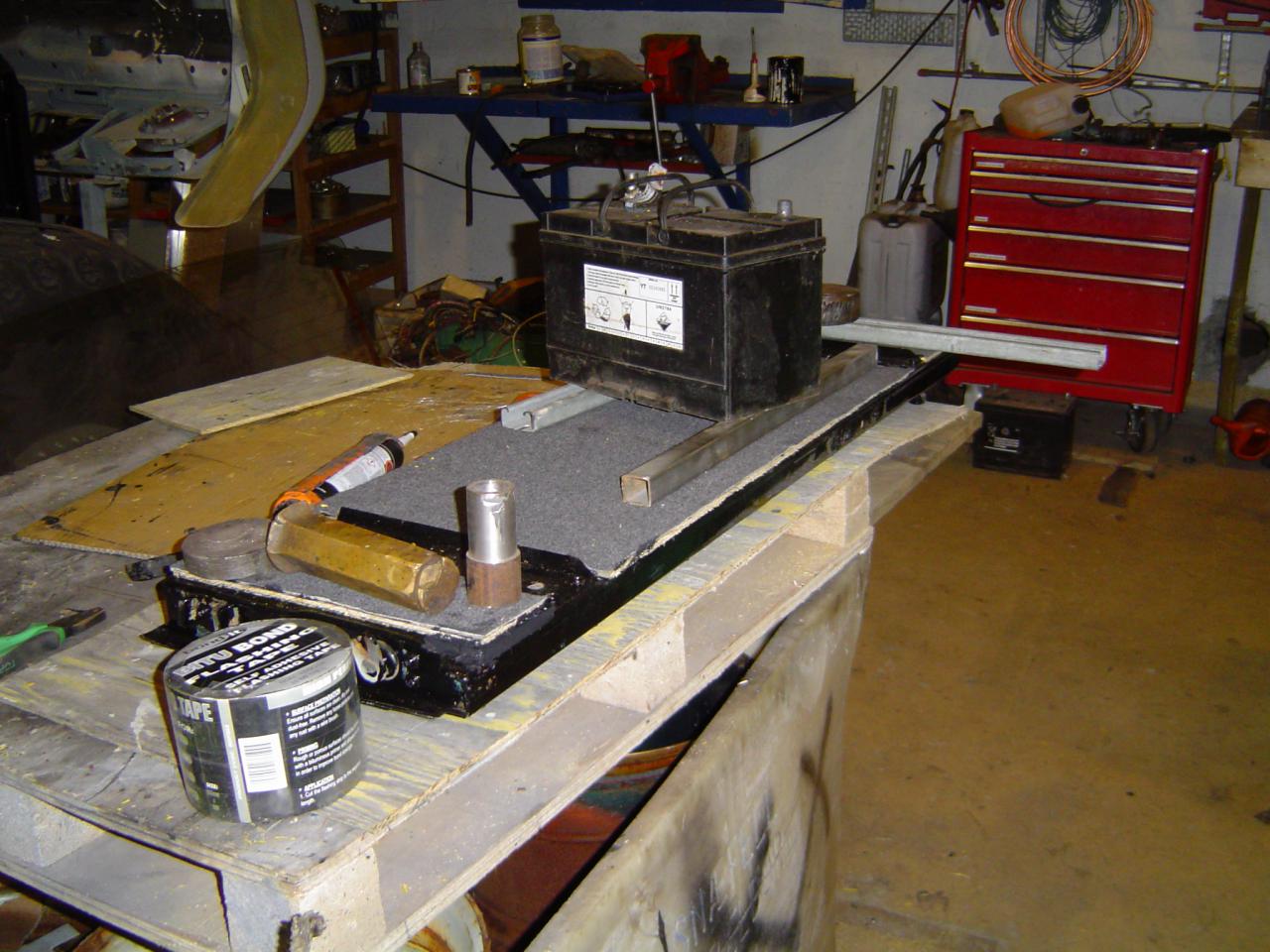

- geymirinn og geymsluhólf úr gömlum rækjukassa kominn á sinn stað og 4 olíubrúsar verða felldir ofan í pallinn.JPG (155.58 KiB) Viewed 12223 times
- er að horfa á þessa kanta en er hrifnari af tunnuköntunum.JPG (130.94 KiB) Viewed 12223 times

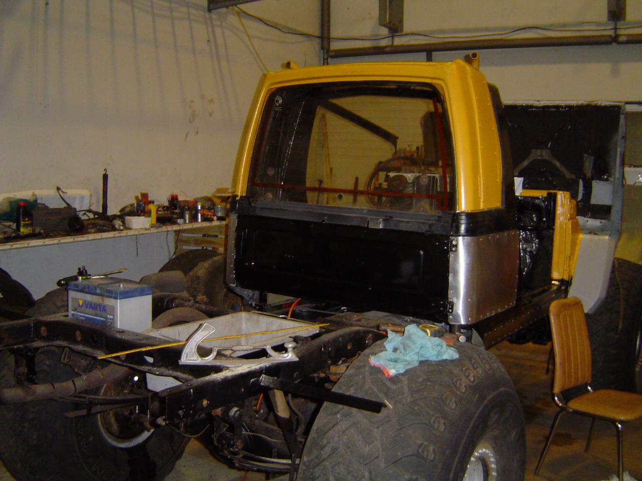

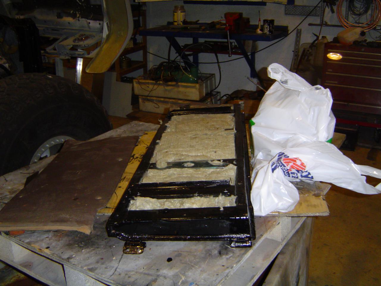

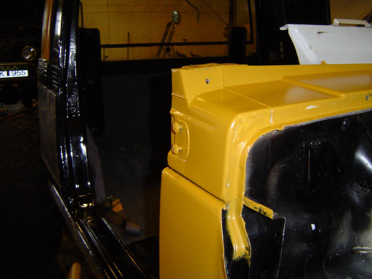

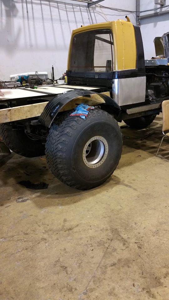

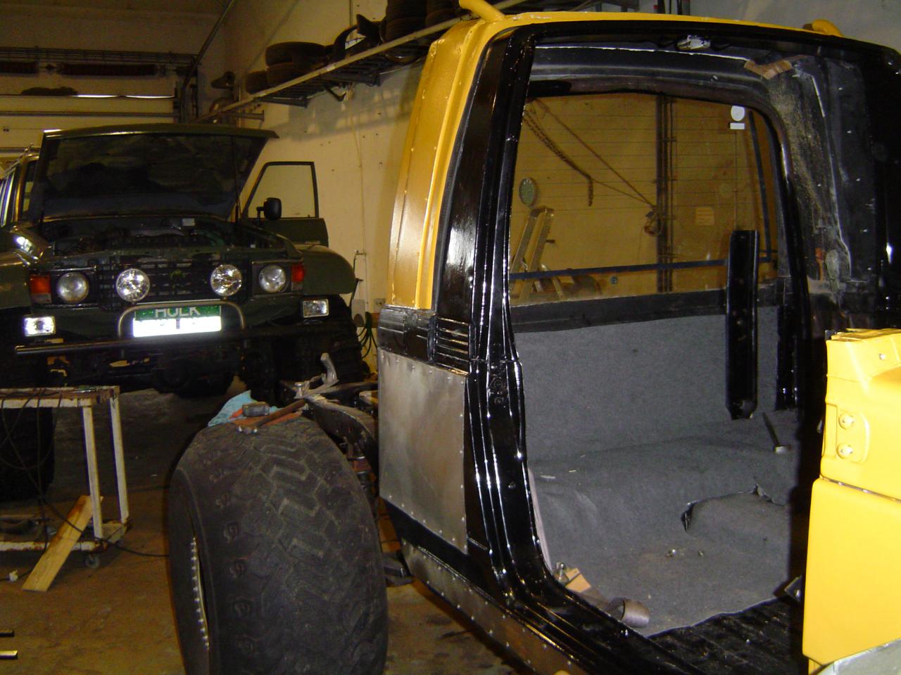

Sælir félagar meiri dagbók ekkert páskafrí hér. Setti ull inn í afturhleran og sletti smá caterpillar gulu á bellu svona til að sjá. Er ekki voða hrifinn en ætla að horfa á litinn í nokkra daga. Setti létta krossvið í pallinn og ætla að vigta hann um páskana.
- léttpallur.JPG (126.69 KiB) Viewed 12002 times
- afturhlerinn 2 tommu ull inni og krossviður og teppi til að loka.JPG (156.21 KiB) Viewed 12002 times
- litaprufur caterpillar gult og svort og ál.JPG (127.73 KiB) Viewed 12002 times
- DSC00977.JPG (129.23 KiB) Viewed 12002 times
- DSC00980.JPG (128.51 KiB) Viewed 12002 times

Ég myndi skoða það að halda í gula litinn, hann á móti svörtum verður bara flott!! Mér finnst þetta bara flott.
Allt gamalt er gott !!! og ég þar af leiðandi líka :-O

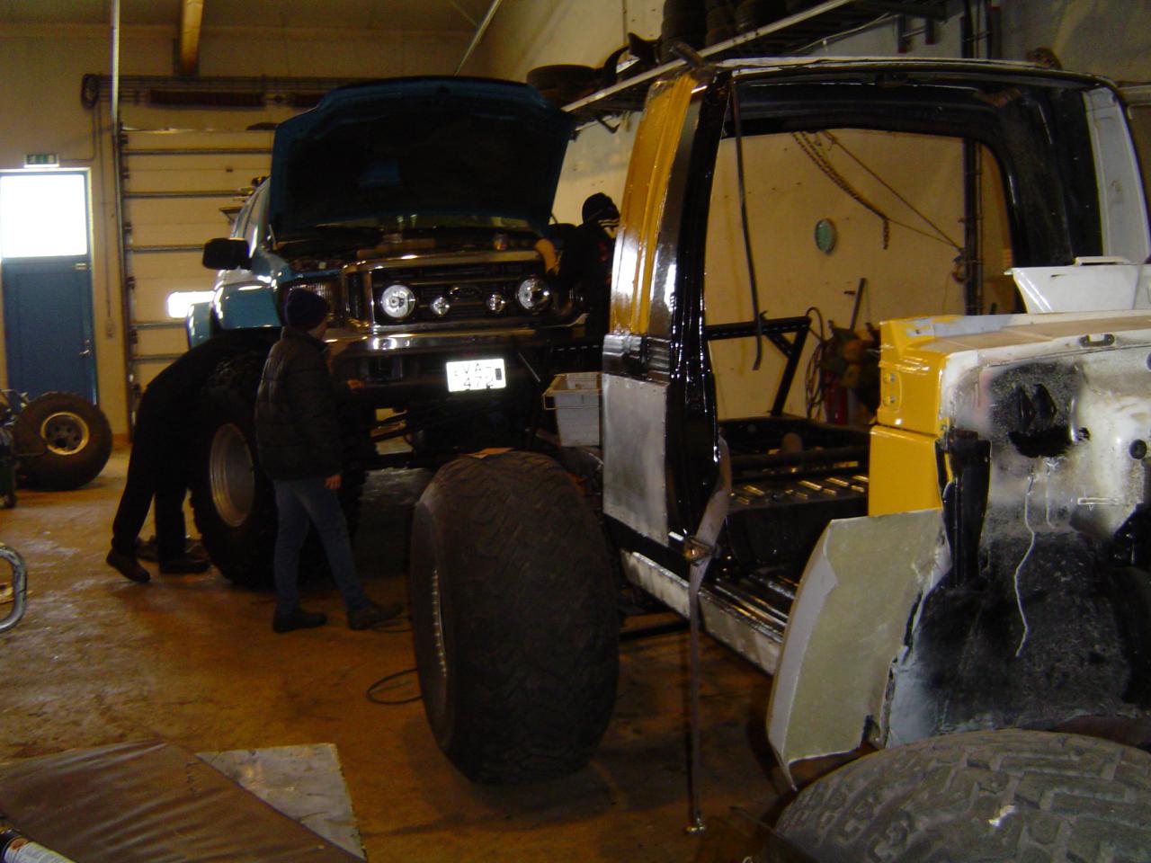

Hvað er annars verið að gera í þeim bláa þarna á að renna gulu á hann líka? ;O)
- Skráður: 07.feb 2010, 13:19
Re: Bella í stuði 02.04.15
Sælir þessi blái var með gat á bremsuslöngu

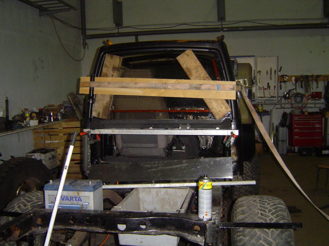

Sælir félagar fór í að loka gólfinu í kringum veltigrindina og klæða restina af gólfinu með tjöruborða og sníða í hliðarnar ull og svo loka hana af með plötum. Er núna að klára að teppaleggja milli þils og veggja í skúffunni svo flott skal það vera. Síðan fæ ég mér utanlandsmótor á tækið. Verst hvað er mikil rigning í grend ekki hægt að búa þar lengur. kveðja guðni
- verið að tappalaggja.JPG (148.86 KiB) Viewed 11848 times
- ákvað að nota orginal hleran til að hafa festingarnar fyrir afturrúðuna.JPG (135.24 KiB) Viewed 11848 times

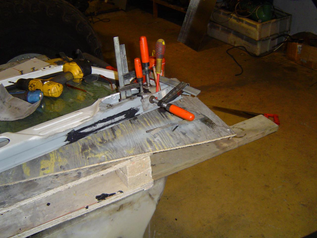

- vantar lamirnar fyrir glugga stikkið.JPG (96.75 KiB) Viewed 11736 times
- notaði lím og blikk.JPG (128.59 KiB) Viewed 11736 times
- húsið og afturhlerinn kominn í fíneseringar eftir.JPG (146.01 KiB) Viewed 11736 times
- alvöru afturglugga skjár sirka 50.JPG (126.65 KiB) Viewed 11736 times
- gerði við gluggastikkið notaði lím frekar en suðu.JPG (129.84 KiB) Viewed 11736 times

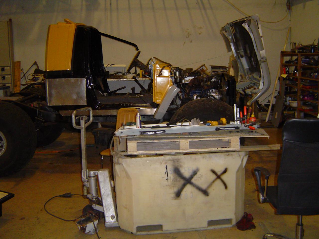

Sælir félagar prufaði svart glans og plasthús matt svart er bara nokkuð sáttur eða fram undir jól þá verður hann jólarauður með hvít skegg á stuðarnum.
Bíddu nei þetta er Bella kvennkyns okey þá rauðar geirvörtur og G-streng
- DSC00995.JPG (133.48 KiB) Viewed 11453 times

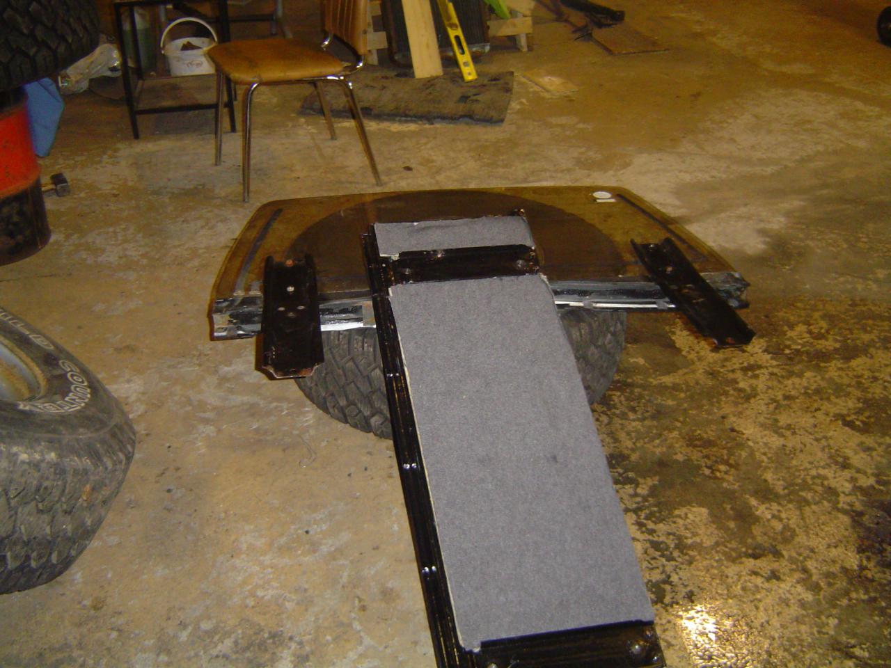

Sælir ég tók afturhurðina af áðan og ætla að fórna henni því hún er mjög þung með glerinu og öllum styrkingum. Ætla að setja í staðinn Pexigler 2mm og álspjald og líma þetta fast. Mun setja álvinkil þvert í dyragatið til að styrkja skúffuna. Með því næ ég Bellu undir 1300kg og er þá búinn að ná markmiði sem ég setti mér að smíða einn léttasta stóra langa bílinn á landinu með hjólhaf upp á 2,85 cm og mikinn styrk í krami eins og Toyota Dobulcab er þekktur fyrir svo best ég veit. Tek fram að þetta eru bara mínar pælingar og það getur vel verið að það séu til fullt af bílum sem eru léttari og stærri og sterkari og væri það bara gaman ef svo er og fínt væri að fá að sjá myndir af þeim hér inni og vigtartölur mér og öðrum til skemmtunar.
En félagar afsakið grobbið í mér og raupið en ég er svo fjandi ánægður með þetta að ég verð að grobba mig smá það er svo sjaldan sem maður getur státað af einhverju hér á sigló. Vonandi fyrirgefið þið mér það í tvo daga eða svo he he. kveðja guðni

Sælir félagar reif rúðuna af hurðinni og henti öllu óþarfa járnadrasli og neðri hlerinn fékk að fjúka líka. Græjaði rúðuna í plasthúsið og situr hún að neðan í orginal gúmíinu.Setti álvinkil undir. Þegar ég tek plasthús drusluna af fylgir rúðan húsinu.Fín lausn og nú get ég notað hitan í afturrúðunni til að hita samlokuna sem ég get límt á afturrúðuna á löngum leiðum með málingateipi. Þannig að nú verður alltaf heit samloka við hnakkan eða hendina eftir því hvernig ég sný. Neðri gaflinn í á morgun og pallurinn á og svo endum við á að fara í rafkerfið sem ég ætla að smíða eftir teikningum úr rafkerfi úr Willys Cj-2 einfalt og gott.
Þetta gengur bara alltof hratt hjá mér ég verða að fara að fara í frí og leggja land undir bíl og aka til Ólafsfjarðar eða eitthvað álíka langt í burtu svo maður nái að stoppa eitthvað. Er farinn að vinna 8 daga í viku. kveðja guðni
- DSC01026.JPG (124.43 KiB) Viewed 11050 times
- DSC01025.JPG (142.97 KiB) Viewed 11050 times
- 16"felgur sem eru 10" breiðar flottar til að breikka og á þeim 35" 6 gata
- DSC01027.JPG (99.93 KiB) Viewed 11050 times
Re: Bella 11.04.15
Sælir félaga þá er Bella orðin fokheld og þar af leiðandi reysugilli í Himnaríki. Síðan verður haldið áfram að teppaleggja milli þils og veggja.
