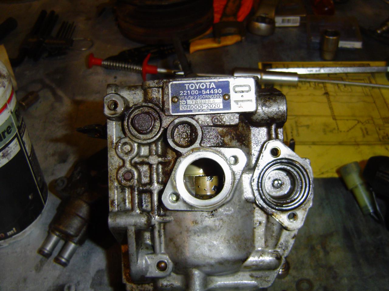

Sælir félagar búinn að taka olíuverkið úr og er að fá Non turbo olíverk sem ég ætla að setja í. Tók spýssana úr vélinni og þjöppumældi hana til öyggis.Hún var jöfn á öllum stimplum og þjappaði hún 1500 Kíló paskal eða hvað þetta nú heitir allt saman. Allavega hníf jöfn á öllum. Svo hún hlítur að vera í einhverju lagi enda ríkur hún í gang en deyr svo höktandi út.Tók eftir því í gær að hún fyllti 2 lítra coke flösku í nokkrum störtum en yfirleitt hefur varla komið dropi frá henni úr affallinu. Svo þetta er upp og niður.

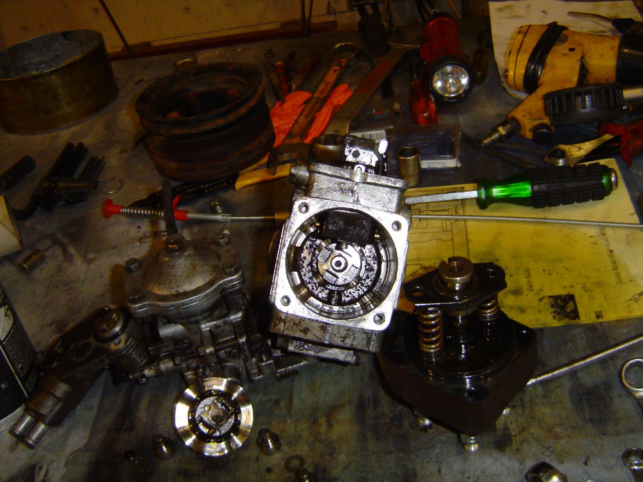

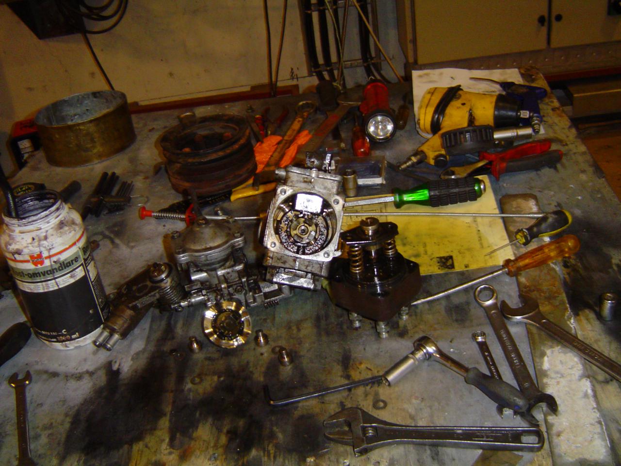

Sælir félagar reif olíuverkið í sundur og það er fullt af ryði og útfellingum og fastir ventlar og tærðir gormar líklega ónýtt.

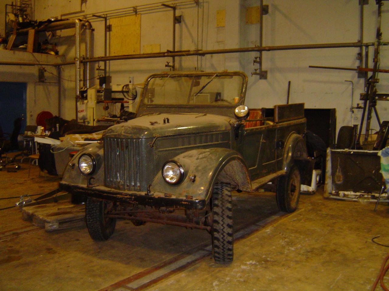

Þarna sést næsta verkefni sem verið er að byrja á en þetta er gamall Rússi sem vinur minn á.

Djöfull er rússinn flottur þetta er eitt alglæsilegasta jeppaboddý sem til er.

Heirðu frændi þetta er glæsilegur rússi og akkurat sá bíll sem ég hef verið að dreyma um svo dúkkar hann upp hjá þér :((. Andskxxxxx lukka hjá þér, verður gaman að fylgjast með þessu verkefni.

Sælir já þessi rússi verður fín að verki loknu. En aftur að Bellu og ólíuverkinu. Fékk annað gamalt Non turbo verk í fallegum kassa í dag. Ekki leit það vel út svart og tímabeltis hjólið ryðgað. Ekki gat ég snúið verkinu með handaflinu einu saman og virðist það vera kolfast. Setti það í olíu bað yfir nóttina. Hversu mikið má taka á svona olíuverki. Eða er það þegar orðið skemmt af stöðu þ.þegar það festist svo maður geti ekki skrúfað það með hendi.

Er það raunhæfur mælikvarði að þú getir ekki snúið því með hendinni ?

Klára bara að rífa og þrífa, og setja saman?
Það verður ekki ónýtara en ónýtt.....

Sælir félagar ég gat snúið gamla ónýta verkinu með hendinni. En nyja gamla drulluga verkið vill ekki snúast með handaflinu svo ég set á það rör töng á morgun og sný það í gang

Setti olíuverkið í sem ég fékk í gær þetta drulluga. Bar búinn að losa það og hreinsa að utan og gera það sem ég gat svona utan frá. Fékk bílinn í gang en hann hökti og hristist og ekki var hægt að gefa honum inn þó svo að ég djöflaðist á inngjöfinni. Purfaði að berja létt í ólíuverkið og var þá hægt að gefa aðeins inn eða upp á hláfagjöf. En vélinn gekk illa en samt á öllum. Það er og ljóst að þetta olíuverk er búið að standa of lengi og er með takmarkaða virkni. Yfirfallið frá því var mórautt og ryðlitað og fyllti ég tveggja lítra Coke flösku af þessu skólpi og er nokkuð öruggt að þetta er orðið illa farið af stöðu. Spurnig hvort ég skemmi spýssana með svon ryðolíu.
svona leit disel olían út eftir að hafa farið í gegnum olíuverkið spurning hvort spýssar hafi skemmst.JPG
svona leit disel olían út eftir að hafa farið í gegnum olíuverkið spurning hvort spýssar hafi skemmst.JPG (144.24 KiB) Viewed 12891 time

Því miður þá skemmast dýsurnar í spíssunum nánast samstundis við að fá drullu inná sig

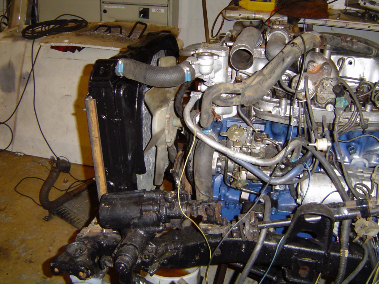

Postfrá sukkaturbo » 24.jan 2015, 14:32
Sælir félagar meðan beðið er eftir þriðja olíuverkinu fór ég í að koma vatnskassa í bílinn. Fyrir valinu var vatnskassi frá 2,9 V-6 ford bensínvél sem til var í haugnum. Veit ekki hvort hann dugar en hann verður þarna þangað til vélin er farinn að ganga sómasamlega.Smíðaði festingar úr 3x3mm vinklum og með festingum aftur í hvalbak fyrir væntanlega lengingu og pinnafestingar fyrir vélarlokið sem verður á lömum að framan.Svona eins og uppsetninginn er á myndunum á dag þá vantar 40 cm lengingu. Á eftir að koma húsinu 10 cm fram og vélarlokinu aftur um 5 cm. Get ekki klárað þetta fyrr en vélinn er kominn á rétt ról eða önnur vél í ef þessi fer ekki í gang næstu dagana. Er að fá þriðja olíverkiða á þriðjudaginn og spýssa.

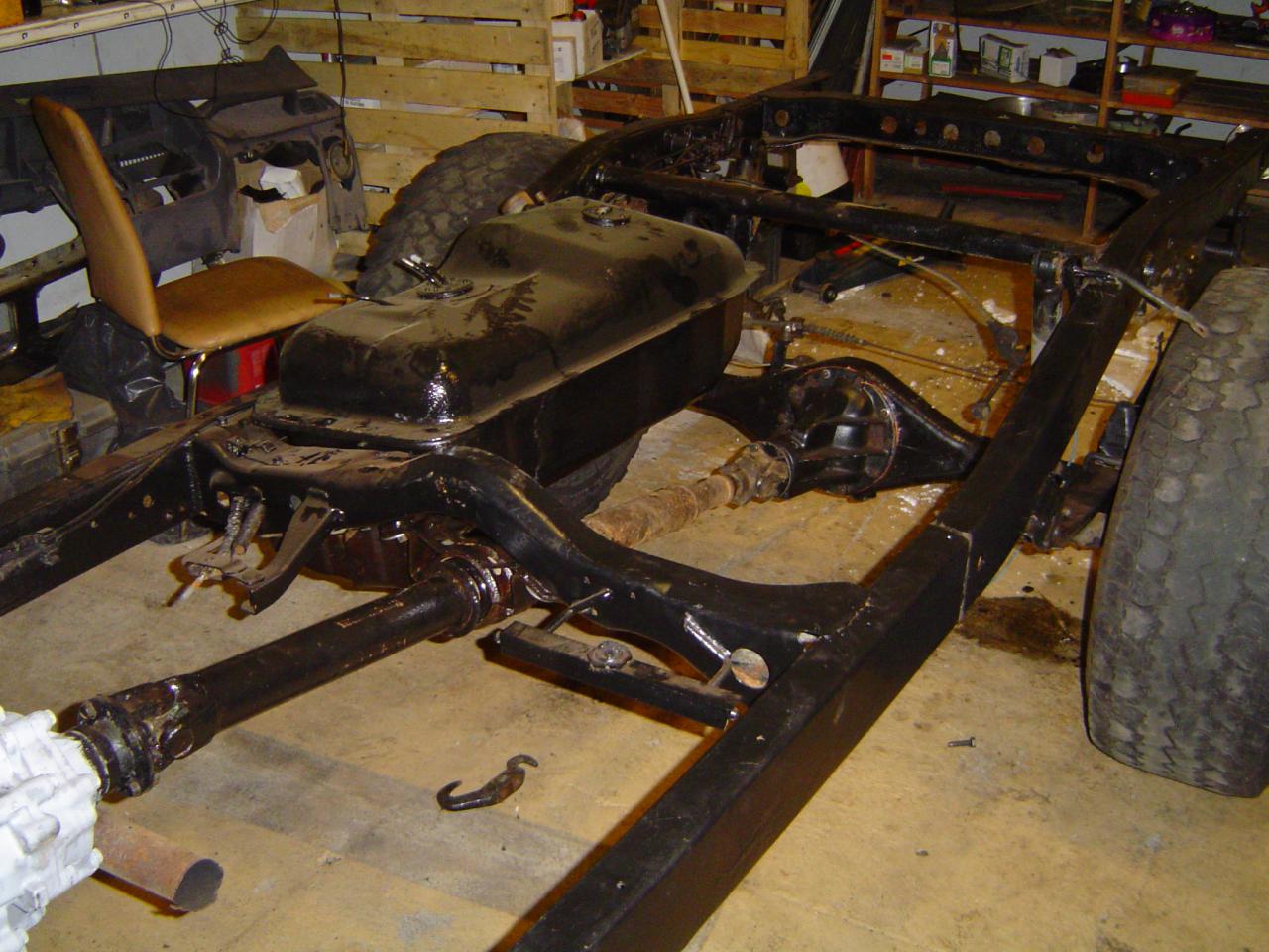

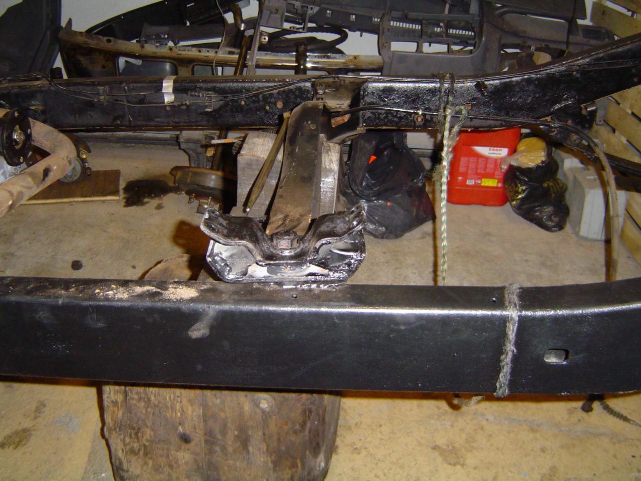

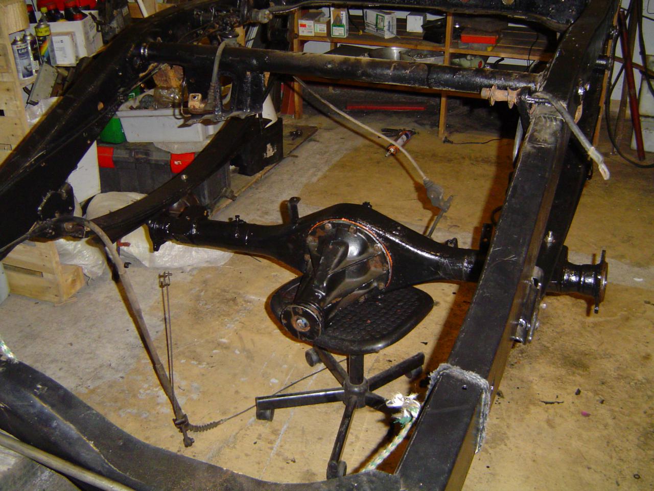

Sælir félagar þar sem farið er að halla í sjötugt þá dregur aðeins úr vinnuhraðanum. En gerði við gírkassapúðan skrúfaði hann í sundir og límdi gúmíin aftur á sinn stað og skrúfaði hann svo saman.Svona gírkassapúði kostar 20.000 kominn á sigló eða rúmlega 17.000 hjá Toyota. Gerði líka við stuðpúðana á afturfjöðrunum. Vantar enn neðri kúpplings dæluna en hún kostar ný 13600 og er ekki til í landinu. Nú svo er spurning að gera við þá fjaðraklemmu sem ég sleit en stykkið af þeim kostar 3600. eða 5000 komin á sigló. Ég set þessi verð inn að gamni svo menn geti áttað sig á hversu fljótt er að koma í 100.000 kallinn í svona uppgerð ef allt er keypt nýtt sem bilar. Það er alveg hellingur sem er hægt að laga og nota áfram með smá dúlli. Orginal vatnskassinn er kominn í og festur með vinklum á grindina og vatn á allt og engin leki en eitthvað kemur lítill hiti á miðstöðina ennþá örugglega loft á kerfinu.
4:88 hlutfallið komið í og diska lás aftan og framan

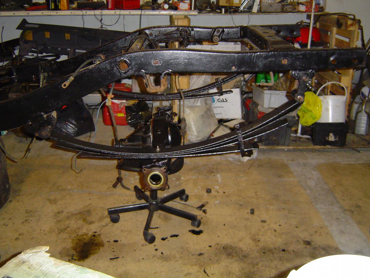

Postfrá sukkaturbo » 07.feb 2015, 16:39
Sælir jæja loksins kominn upp úr gólfinu. VAr að enda við afturhásinguna og fjaðrir og bremsur og handbremsu alveg endalaus vinna í þessu dóti allt fast og ónýtt en loksins komið í alvöru stand.Nú verður hægt að sitja og standa við restina.Er ekki mjög fimur í gólfæfingum enda kominn 55 ár frá því ég var í fimleikum.

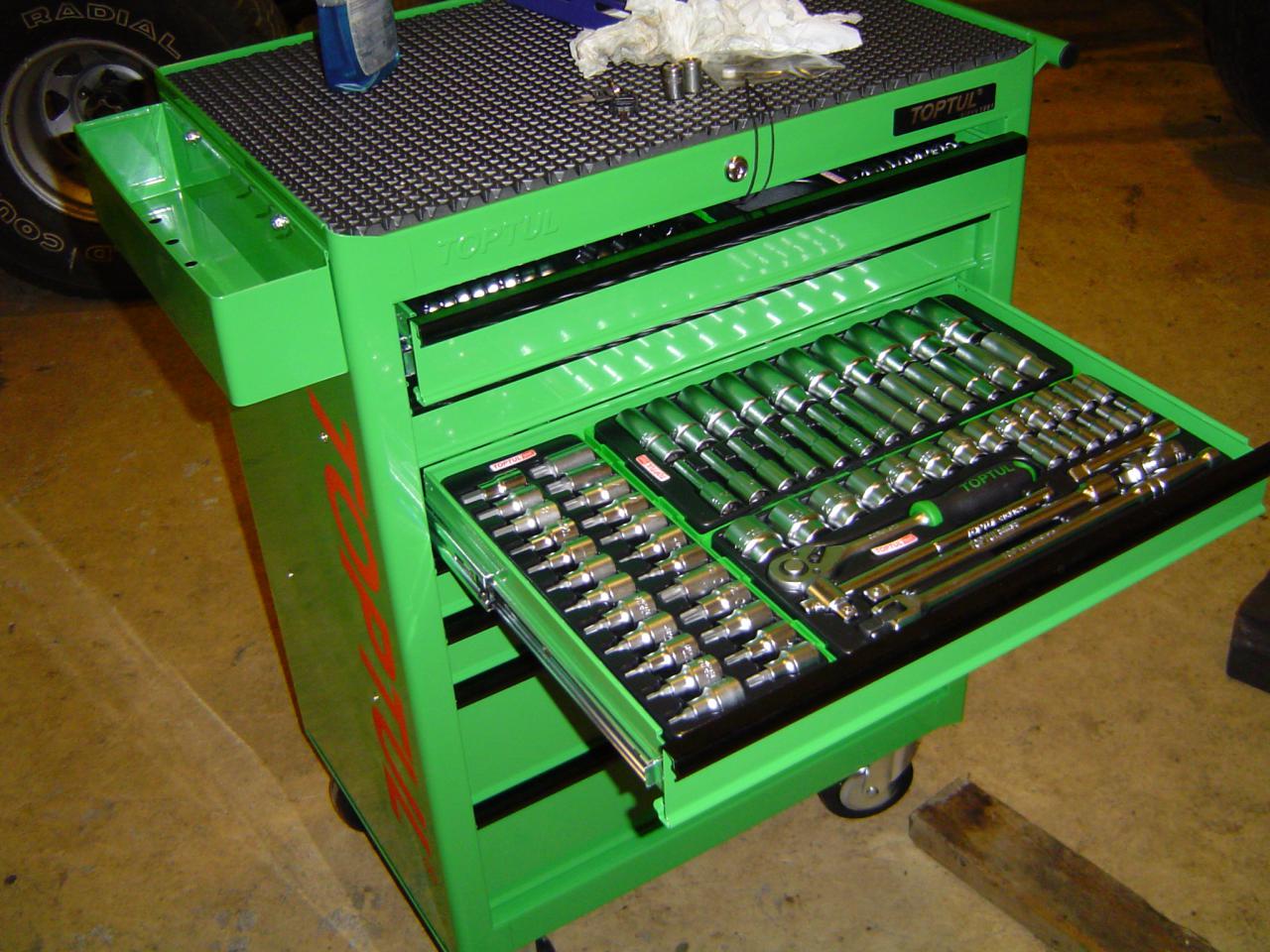

Sæl félagar í morgun var mér aldeilis komið á óvart af fjölskyldu minn konu og börnum tengdasonum og barnabörnum og gæludýrum. Það er ekki oft sem ég verð kjaftstopp og fæ vatn í augun eins og sonur minn blessaður sagði þegar hann var 6 ára en það gerðist í morgun. Þegar ég kom til vinnu minnar í morgun beið mín á gólfinu vafinn með rauðum borða þessi glæsilegi verkfæraskápur frá Sindra Stál og var hann fullur af verkfærum af allskyns gerðum.Er búinn að sitja við kassan og skoða og klappa honum öllum.Því lík gleði og hamingja hjá manni.Takk Takk segi ég.
fimm hillur fullar af verkfærum sum hef ég aldrei séð áður eins og pinnbolta toppa og fleira
