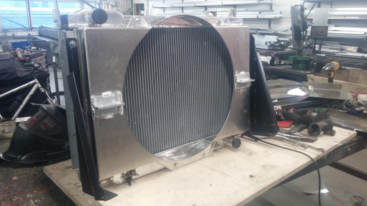

Re: Ford Ranger V8 og 46" breyting

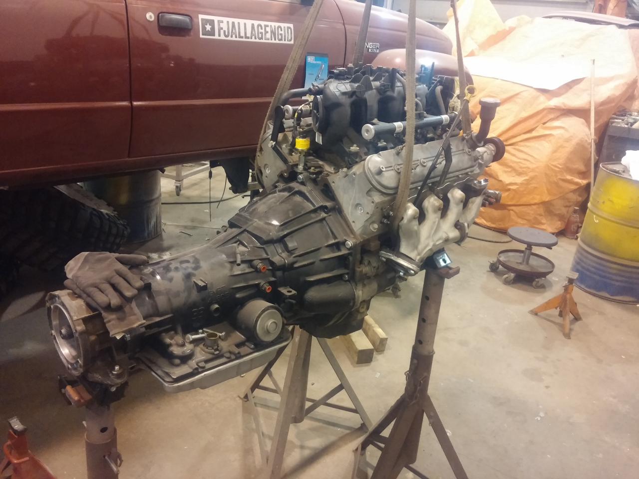

Maður á alltaf að auðvelda sér vinnuna ef maður getur hehe
- 20141226_093741.jpg (128.74 KiB) Viewed 13754 times
Ford Ranger 46" Powered by Chevy, driven by Nissan

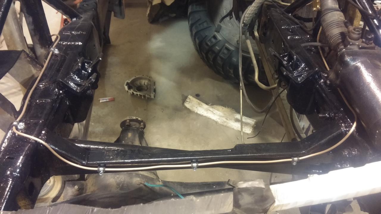

Búinn að leggja nýjar bramsulagnir

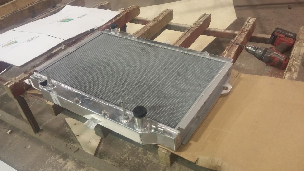

Svo er ég komin með þennan fína vatnskassa. Elementið er 43x75x6
Þetta lýtur vel út hjá þér, V8 er málið, bensínið er svo ódýrt!
En hvar fékkstu þennan vatnskassa? Ég á einmitt eftir að leysa það áður en ég set mína V8 í lúxinn.

Bskati wrote:Þetta lýtur vel út hjá þér, V8 er málið, bensínið er svo ódýrt!
kv
Baldur
Keypti þennan hjá stjörnublikk. Kostaði 75.000 sem er bara nokkuð vel sloppið og hann lítur úr fyrir að vera nokkuð vandaður

andrib85 wrote:Bskati wrote:Þetta lýtur vel út hjá þér, V8 er málið, bensínið er svo ódýrt!
kv
Baldur
Ekki svo slæmt verð og lítur vel út á mynd amk, spjalla við þá við tækifæri.

Ég hef ekki haft tíma til þess að vinna mikið í þessu um jólin. En ég er búinn að setja mótorin ofaní í síðasta sinn. Og svo smíðaði ég viftutrekt og festingar fyrir vatnskassan.
- 20150103_153239.jpg (130.42 KiB) Viewed 15667 times

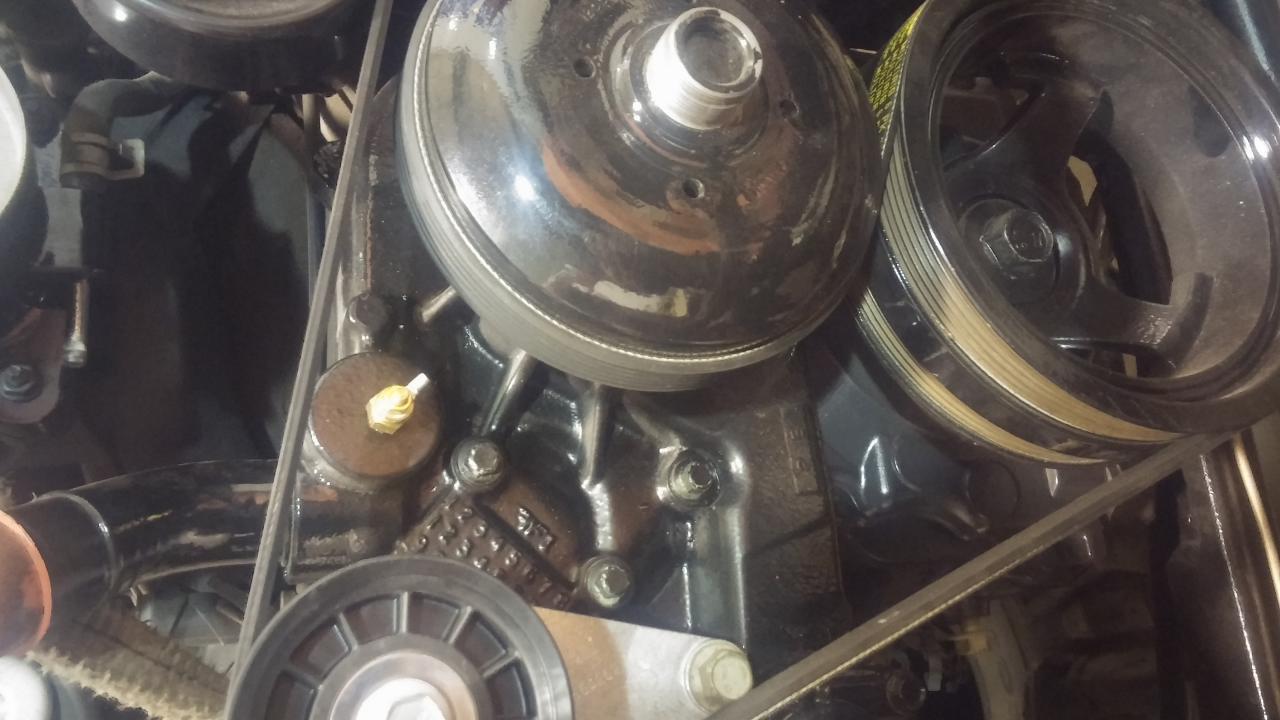

Ég fann þennan flotta stað fyrir hitaskynjarann. Snittaði bara fyrir honum í vatnsdæluna.
- 20150108_095902.jpg (95.5 KiB) Viewed 15549 times

Hvað eru menn að nota sem bensínlagnir? Frá tank að vél

andrib85 wrote:Hvað eru menn að nota sem bensínlagnir? Frá tank að vél
Ég veit svo sem ekki almenna efnið, en ég hugsa að ég myndi nota mjúkan kopar og silfurkveikja réttan enda eða kóna.
Varðandi hitamælirinn, er hann ekki að mæla hitann inná vél þarna.
Annars lýst mér bara vel á þetta hjá þér.
Það er hægt að fá ryðfrí rör hjá Summitracing, svo er spurning hvort að Landvélar séu með eitthvað svipað.
Eg notaði AN fittings fra summitracing og slöngur með stálkápu a þrýsti hliðinni og retur. Bensín slöngur fra barka i rest. Summit fittings passar upp a fuel railið.

Sæll Andri
Ryðfrí rör í MT ;) ég notaði 10mm rör og beygði það eftir grindinni.
Annars passaðu að vatnskassinn sé á gúmmípúðum og ekki beint boltaður við bílinn. Svona ál kassar liðast fljótt í sundur ef þeir flexa eins og grindin eða boddíið. Gömlu brass kassarnir þola það betur. Nokkrir mínir félagar hafa lent í því.

Tvöfalt 2 1/2 tommu ætti að duga. Núna hefst smíðin
- 20150110_130420.jpg (97.25 KiB) Viewed 15378 times

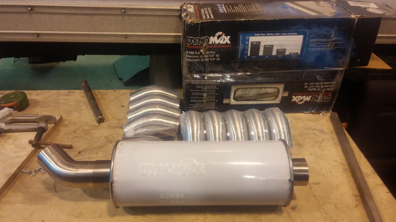

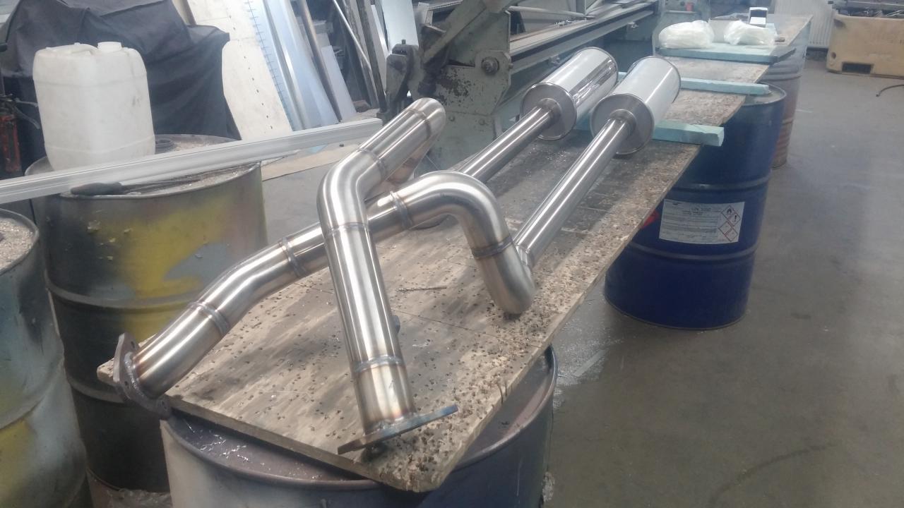

Þá er ég búinn að föndra saman pústið. Ég notaði 2 1/2" 1.6mm þykk rör frá Málmtækni.
- 20150113_114108.jpg (98.95 KiB) Viewed 15222 times

jeepcj7 wrote:Þrælflott alveg hvað kostar svona efni?
90° beygja 3.370kr 45° 2.992 og metar af róri 3.000

Vatnskassin komin í og þá sést hvernig trektin kemur úr
- 20150114_143725.jpg (88.05 KiB) Viewed 15146 times

andrib85 wrote:Þá er ég búinn að föndra saman pústið. Ég notaði 2 1/2" 1.6mm þykk rör frá Málmtækni.
Flott! Svona á að gera þetta.
