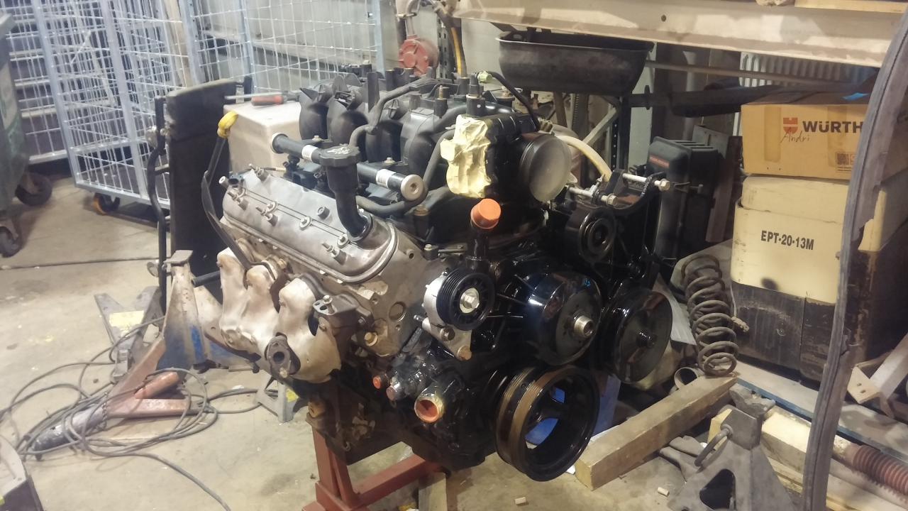

LQ9 í allri sinni dýrð. aðeins búið að snyrta hana til og yfirfara

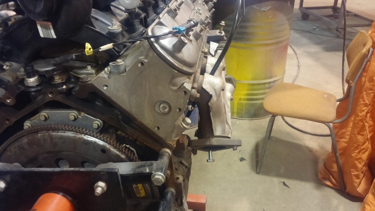

svo keypti ég notaðar pústgreinar úr camaro sem taka mikið minna pláss en greinarnar sem fylgdu með.

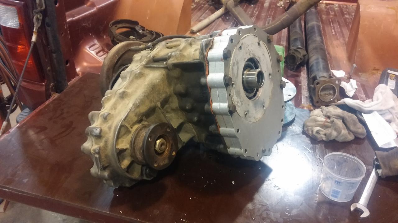

þetta er Patrol millikassinn komin með plötu framaná, þá er bara að renna til öxulinn úr NP246 kassanum svo hann passi í rillurnar og festa þá síðan saman

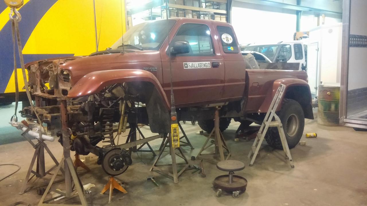

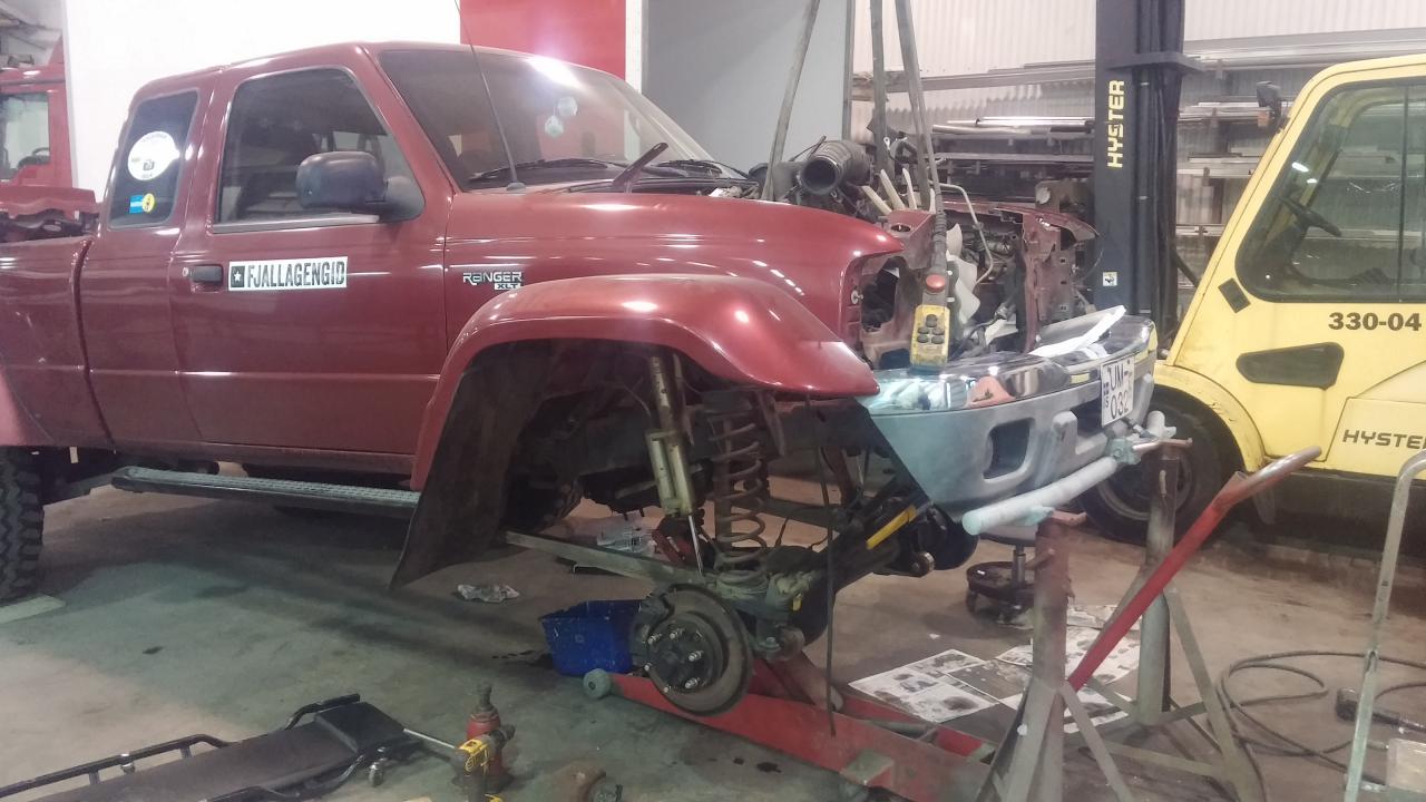

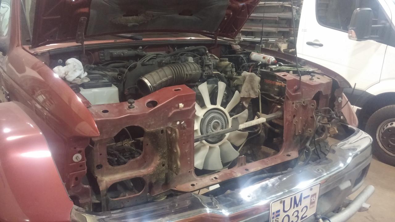

og svo er bara að byrja rífa. ég er að spá í að skera frammstikkið úr og sjóða það aftur á sinn stað

ekki sjóða framstikkið i aftur smiðaðu bolta festingar á það þá er það laust næst ,, og frekar að suðan brotnar ef þreyta kemur i boddyið
andrib85
Innlegg: 206
Skráður: 10.jan 2012, 23:09
Fullt nafn: Andri Björnsson
Bíltegund: Ford
Re: Ford, GM og Nissan grautur
Postfrá andrib85 » 01.des 2014, 11:36
lecter wrote:ekki sjóða framstikkið i aftur smiðaðu bolta festingar á það þá er það laust næst ,, og frekar að suðan brotnar ef þreyta kemur i boddyið
já það er góð hugmynd. ég ætla gera það

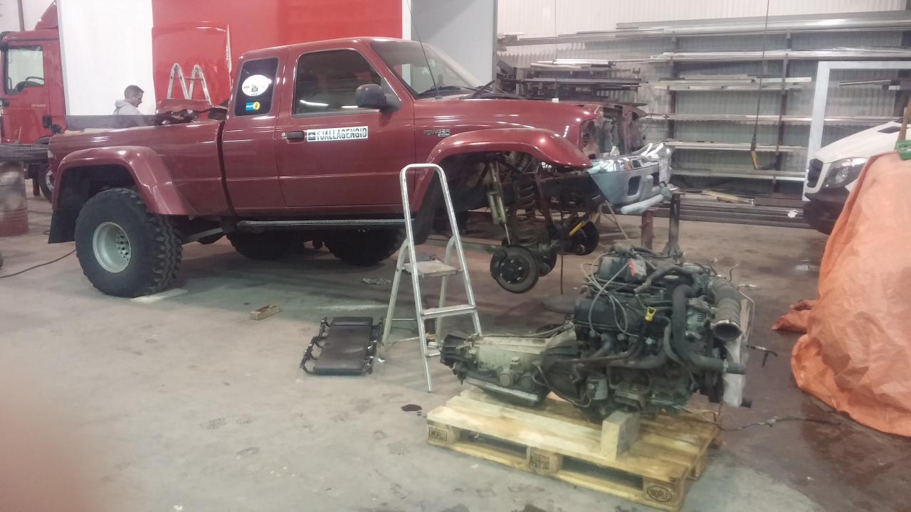

búið að gera smá pláss svo vélin ásamt skiptingu komist ofaní. ég mun svo sjóða festingar svo hægt sé að bolta stykkið aftur á

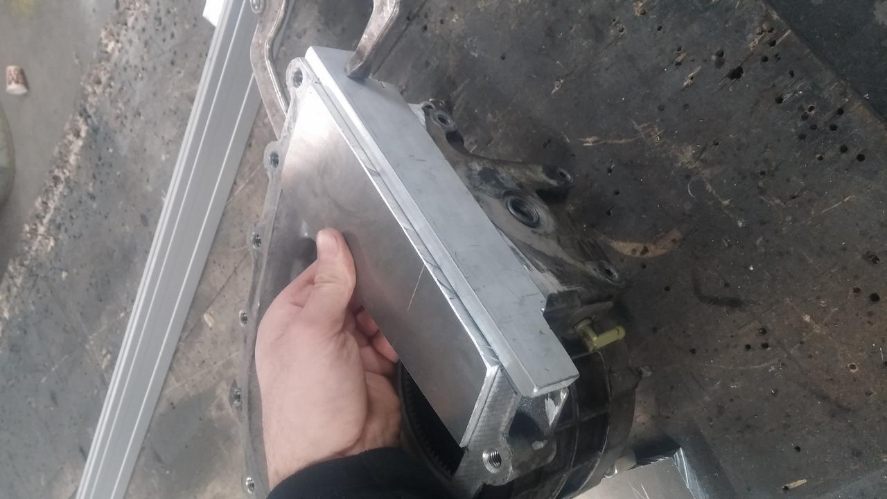

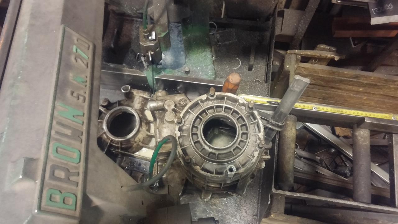

verið að saga millikassan sem ég ætla að breyta í milligír

svo er bara sjóða þetta á kassann og plana svo alla hliðina sem leggst upp að millikassanum

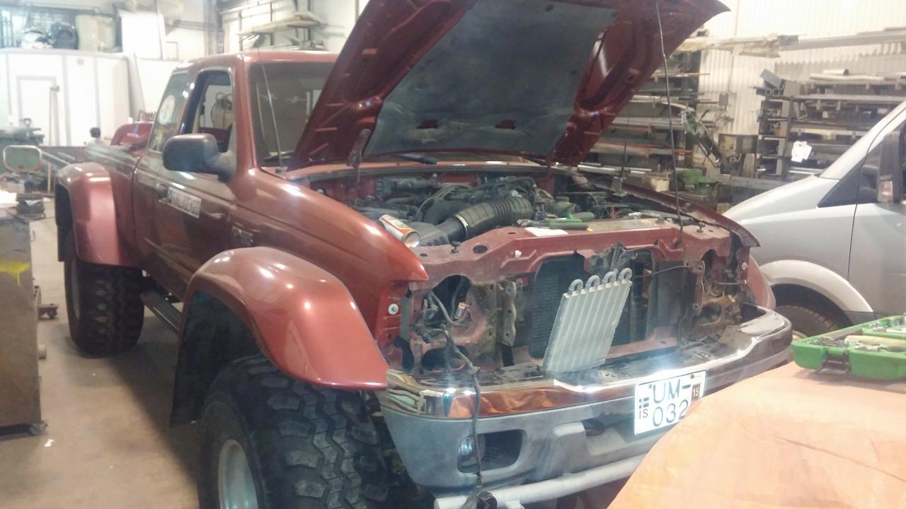

Postfrá andrib85 » 02.des 2014, 15:20
vélin á leiðinni úr. ekki slæmt að hafa brúkrana sér innan handar
Ford Ranger 46" Powered by Chevy, driven by Nissan

þá er dræsan komin úr. það V8 vélin er 8 cm lengri en V6. en Ford skiptingin er 7 cm lengri en GM sem kom mér þæginlega að óvart

það sem stoppar mig þá er hásingin að framan. hún er 3cm frá vélinni í fullum samslætti eins og staðan er núna. hann getur því ekki verið lægri. svo verð ég að hækka boddýið til að gera pláss fyrir feitari skiptingu og stórum millikassa sem færist aftar útaf milligírnum

Postfrá Maggi » 05.des 2014, 23:53
þarf að lengja nefið á honum mikið til að rörið geti fjaðrað upp fyrir framan mótor? (ef mótornum er troðið inní hvalbak?)

Maggi wrote:þarf þarf að lengja nefið á honum mikið til að rörið geti fjaðrað upp fyrir framan mótor? (ef mótornum er troðið inní hvalbak?)
Helvíti flottur bíll.
kv
Maggi
IFS alla leið, þá getur þetta fjaðrað uppí húdd :)

Postfrá andrib85 » 06.des 2014, 00:13
kv
Maggi
hann þarf að lengjast slatta og ég er ekki að fara í það núna í þessari törn, svo væri helvíti mikil vinna að fara smíða IFS upp frá grunni. ég mundi örugglega prófa IFS ef ég væri að breyta honum frá því að vera óbreyttur, en ég ætla að vinna með þetta. svo er hann frekar lágur miðað við lengd og breydd milli hjóla. á 44" var hann svipað hár ef ekki lægri en flestir 38" bílar sem hann stóð við hliðina á. svo er líka markmiðið að vera með bíl sem er góður í öllu en ekki bestur í einhverju einu. það er mjög erfitt að smíða bíl sem er bestur í öllum aðstæðum. enn það verður verðugt verkefni einhvern tíman að reyna gera það með öðrum bíl þá.
