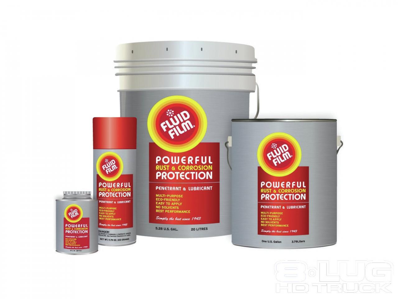

Þetta er snilldarlausn Virkilega góð vörn sem dreyfist vel !
Fluid Film
Fæst hjá Verkfærasölunni
http://vfs.is/product-category/efnavara/fluid-film/
